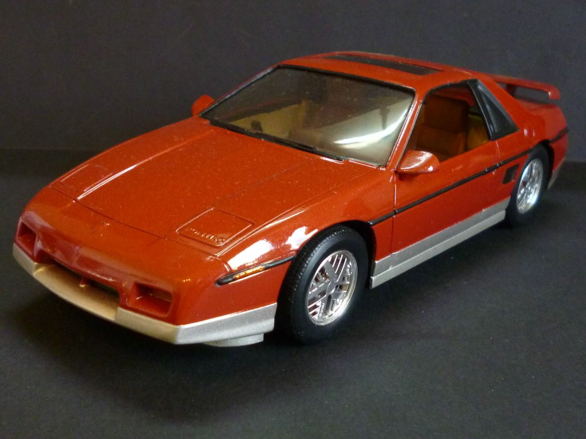

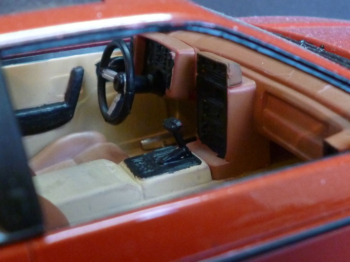

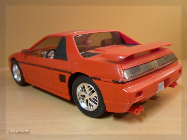

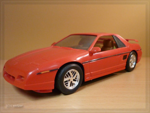

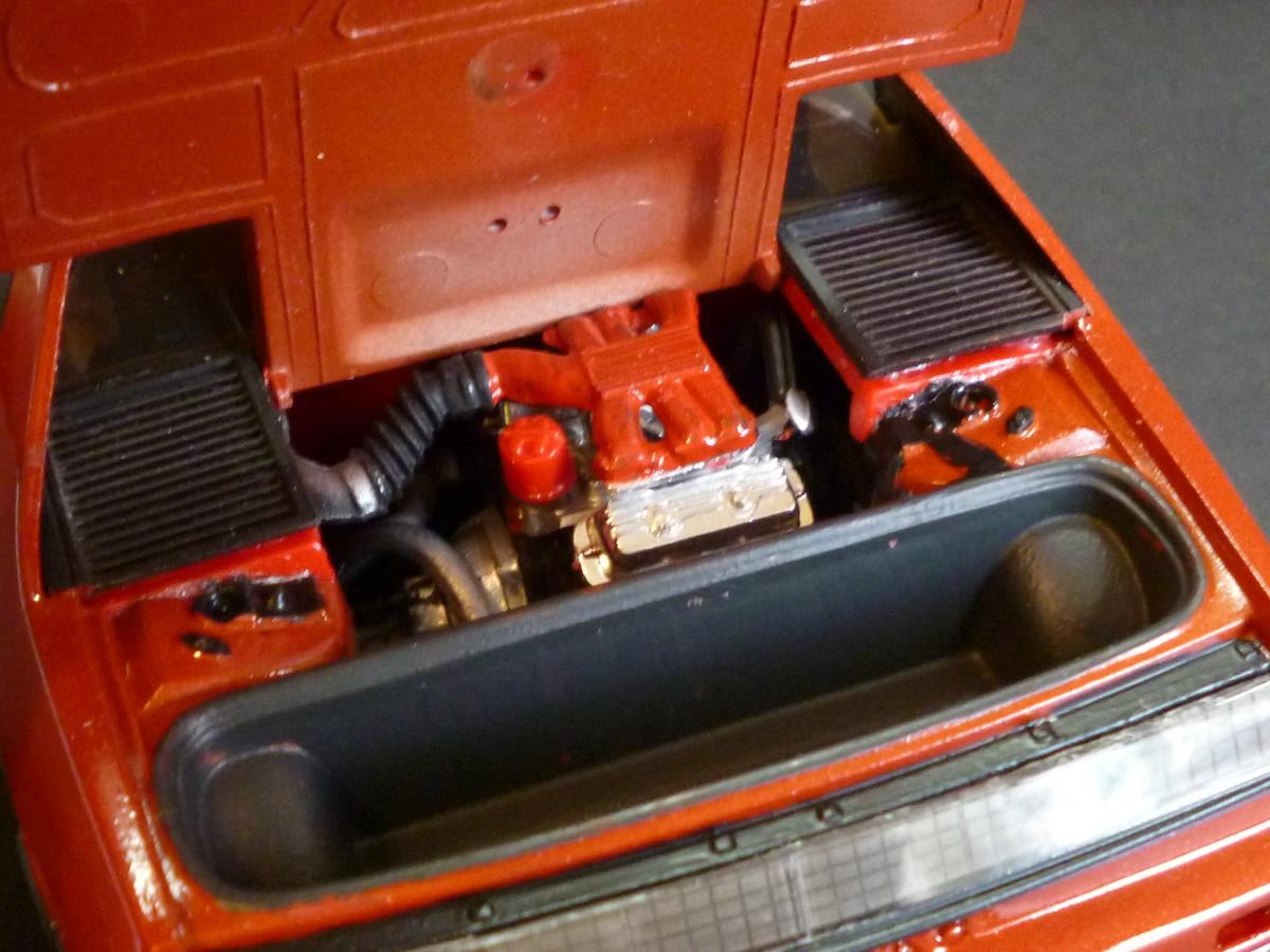

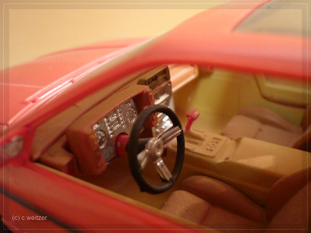

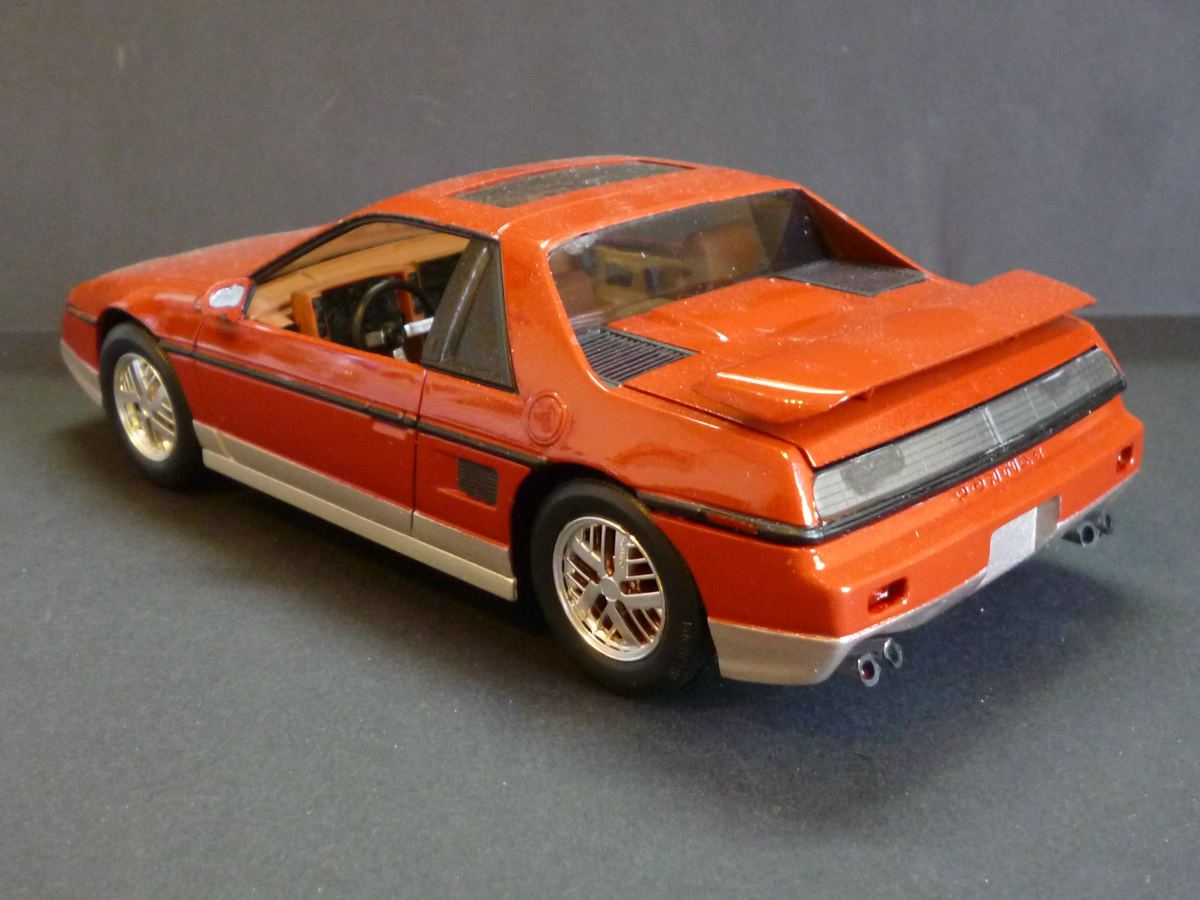

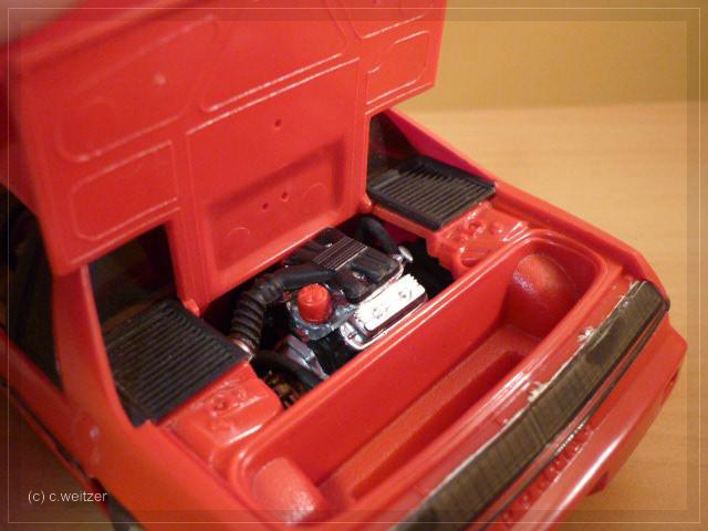

Ich habe mal was vor dem Sommerurlaub fertig restauriert. Nur erst vor ein paar Wochen zum Fotografieren gekommen.
Eine Restauration. Der Pontiac Fiero stand bis dahin sicher 25 Jahre im Regal. Ohne Lack, aber wenigstens ein wenig Farbe innen wie außen. Also packte ich mir den.

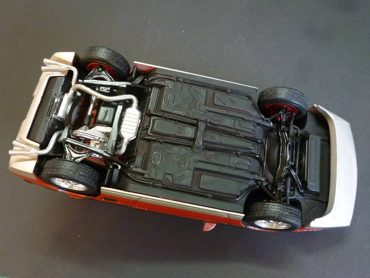

Die Farbe ist eine Mischung aus rot(303), gold (94) and silber (99) von Revell. Er sollte jedoch mehr rot bleiben. So ist er Blutorange geworden. Auch recht. Der Unterboden und Motor wurden auch schnell überarbeitet und schon nach 4 Wochen war er fertig. Ich bin zufrieden.

Klasse :respekt:

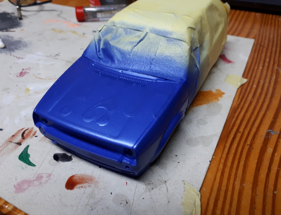

Ich nehme zum Mischen kein "99 Aluminium", sondern "90 Silber". Ich bilde mir ein, dass mit "99" die Farbe immer einfach "grau" wird. Bei "90" bilde ich mir ein, dass es mehr "klitzert".
Ich habe ja noch ein Projekt laufen, was leider beim ersten Mal nicht so funktioniert hat. Bei dem habe ich versucht , ein vereinfachtes VW LW5Z nachzumischen mit "51 Ultramarinblau" und "99 Aluminium", das wurde gar nichts, aber mit "90 Silber" fand ich es gut:
Golf
Golf
Gleiches mit "30orange" und 99 bzw 90.
Leider verwaschen die Bilder, wenn ich sie kleiner skaliere... Sie sehen dann immer unscharf aus... :(

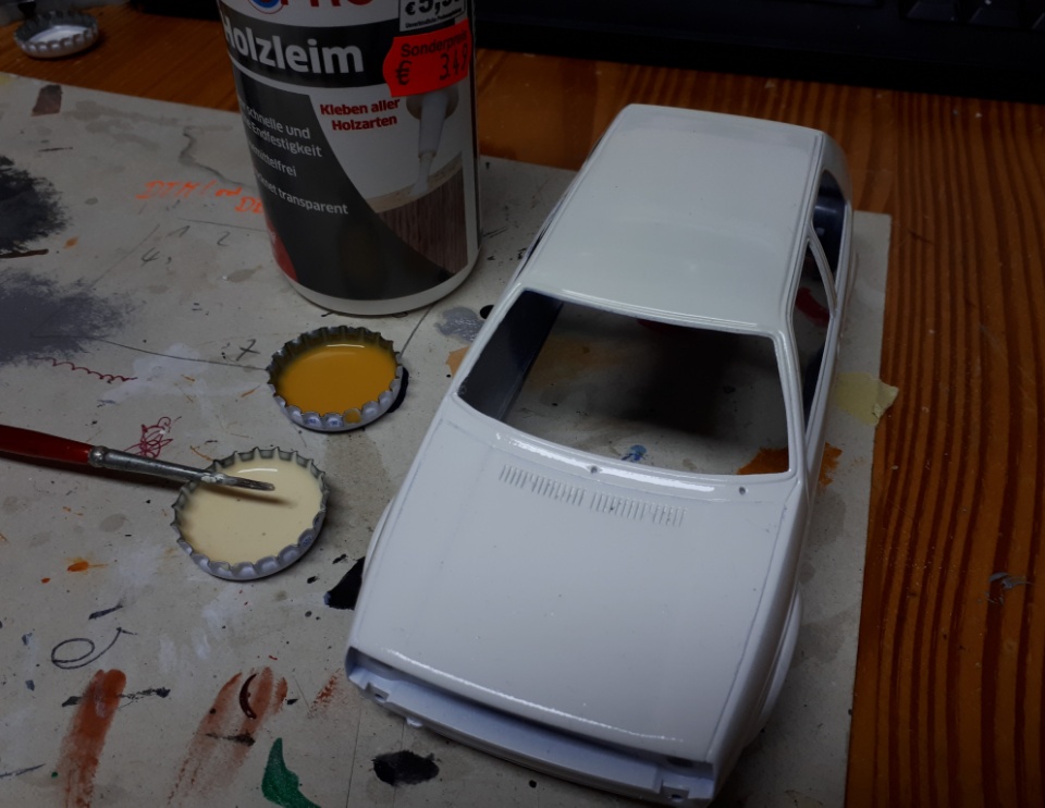

Was sind das für Spuren auf der Haube?
Sind das Sprühfehler?

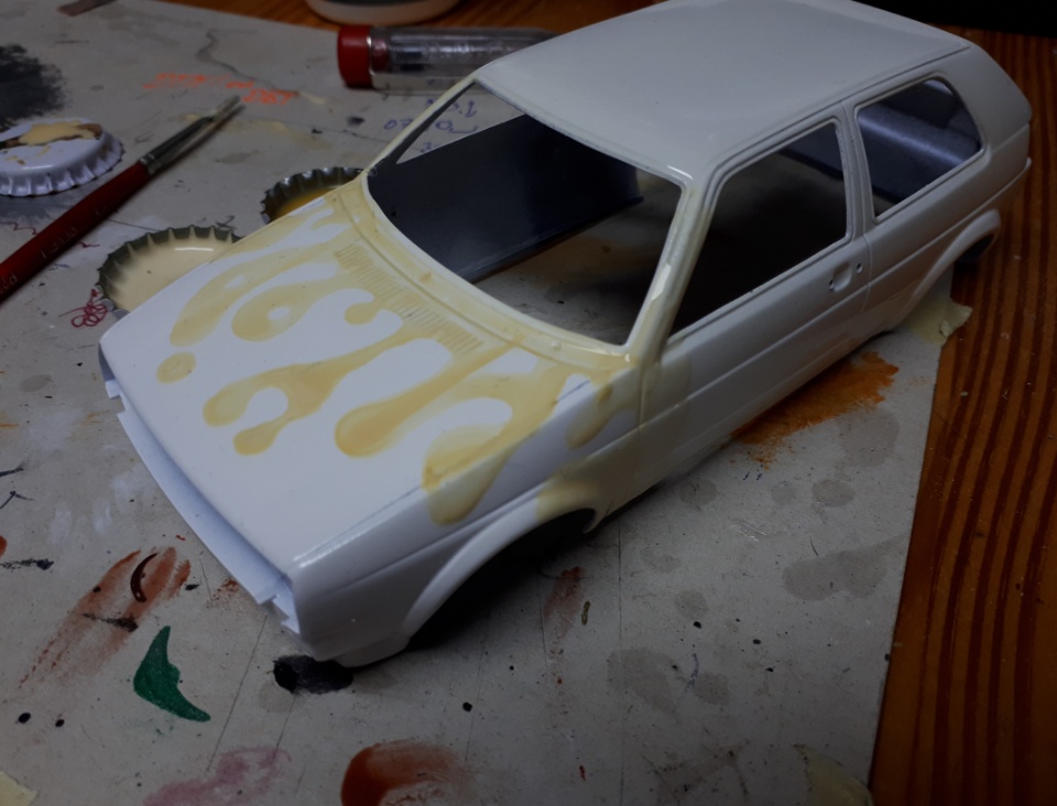

Nein, keine Fehler, ich habe nur einen Fehler gemacht.
Ich bin mir, sozusagen, auf den Leim gegangen. 🙃
Vorher
Vorher
Maskieren
Maskieren
Ich habe mit Holzleim maskieren wollen, und damit ich die Rundungen schöner sehen konnte, habe ich den Leim eingefärbt. Das war nicht das "Problem", vielmehr war der "Fehler", dass ich den Leim verdünnt habe zum leichteren Formenzeichnen.
Durchs Verdünnen konnte der Leim richtig aushärten und beim "De-maskieren' ging das blau an den Rändern mit weg.
Der Golf ist wieder weiß und beim nächsten Versuch bleibt der Leim dickflüssig und wird dicker aufgetragen.

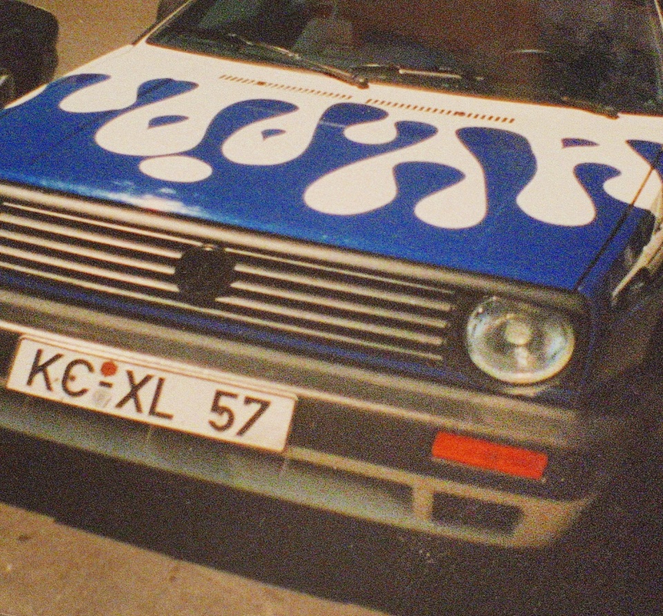

So ähnlich soll er einmal aussehen 😎

Versuche das doch mal mit Maskol und einem dicken Pinsel oder Ohrstäbchen aus Watte.
Die sollten beide die gewünschten Effekte mit etwas Übung gut hinkriegen.
Ansonsten bliebe nur der Weg eine Maske aus Tape entsprechend auszuschneiden und aufzukleben.

Danke für die Kommentare.
Ich wollte bei der Farbe mehr Metallicsplitter drin haben. Das ging ganz gut. Das die Farbe eher ins Blutrote geht, liegt an dem eingemischten Gold. Davon habe ich mehr genommen um diesen Schimmer zu bekommen.

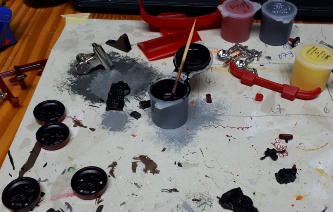

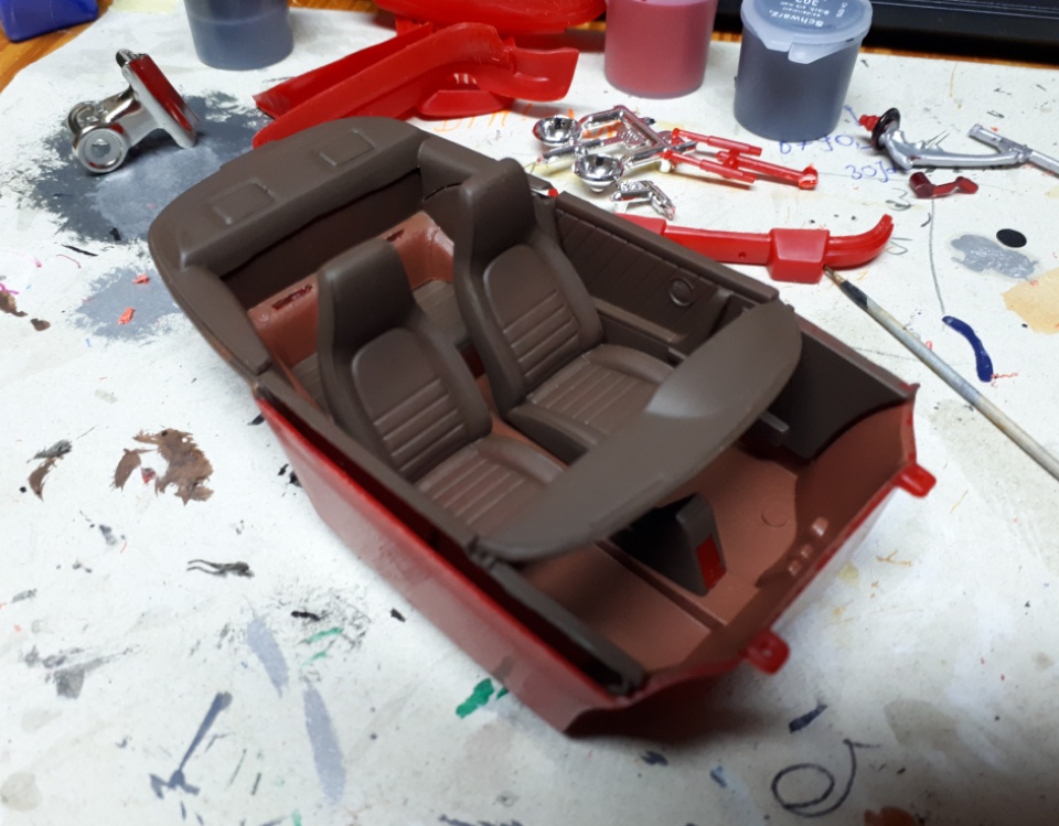

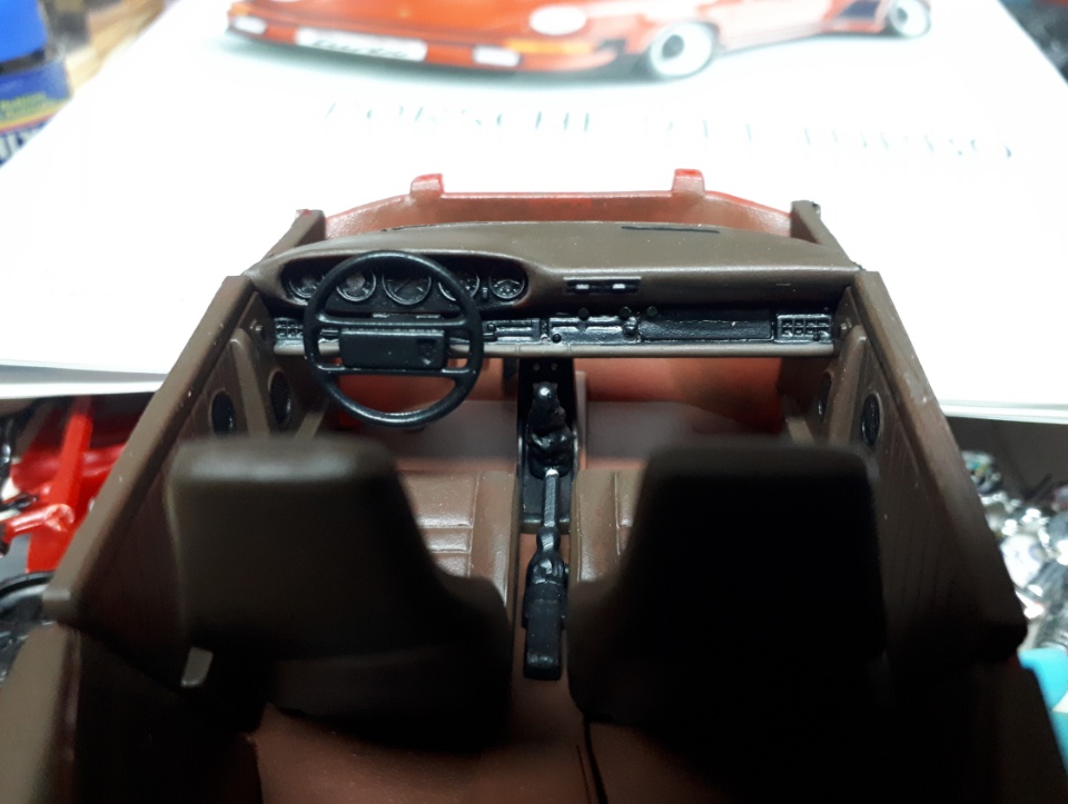

Für mein Spontan-Projekt (wohl mein Projekt Nr5432) habe ich mir jetzt auch die "gewünschte" Farbe zusammengemixt - "aus der Hüfte geschossen"-...
Leider ging mir mein Color Mix aus, sonst hätte ich schon lackiert (Farbe ist viel zu dick).
Hier zwei Bilder vom momentanen Stand, mal sehen, wer es (er-)kennt...

Rein Anhand dessen was du da zeigst schwer, aber ich würde auf Grund der Sitzform mal auf Porsche tippen...
Beiträge: 4617
Has thanked: 98 times
Been thanked: 150 times

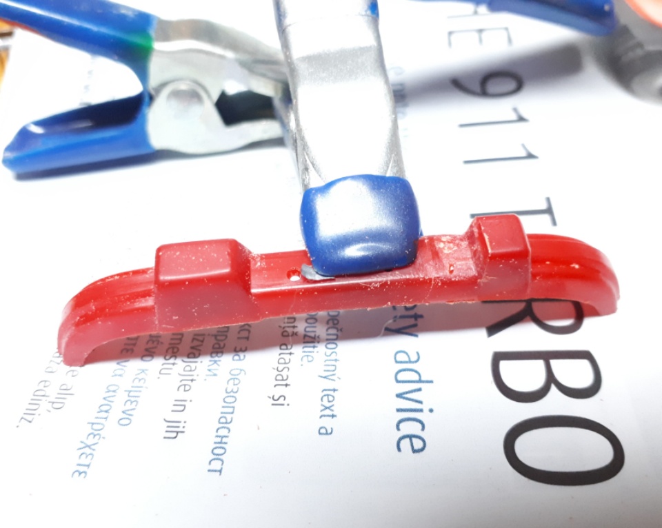

Yes, ein 911er. Ich wäre über die Sitze nicht drauf gekommen, dachte die hintere Stoßstange verrät mehr...
Innen
Innen

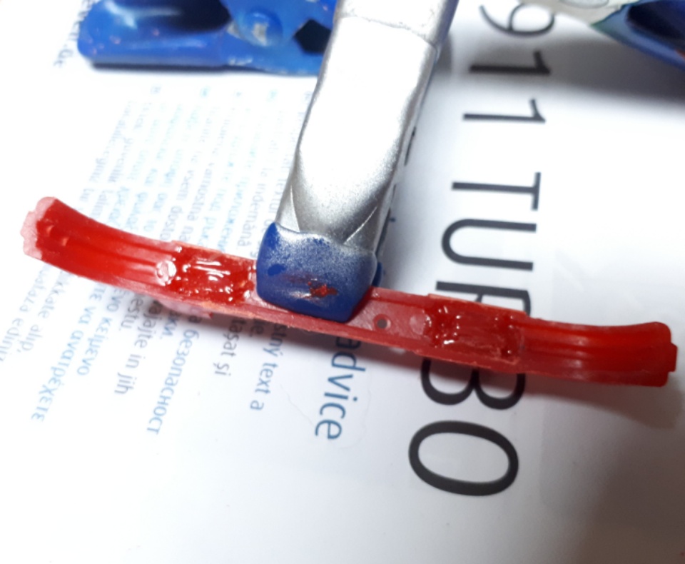

Die Stoßstange ist "amerikanisch", die ändere ich gerade ab:
Ausfüllen
Ausfüllen
Erste Seite
Erste Seite
Grob fertig
Grob fertig
