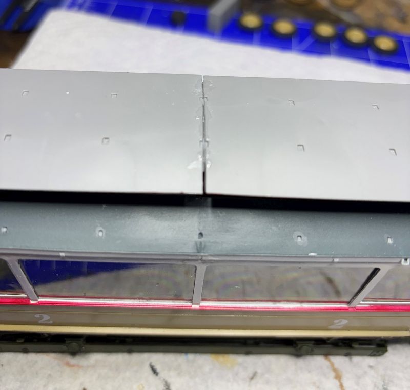

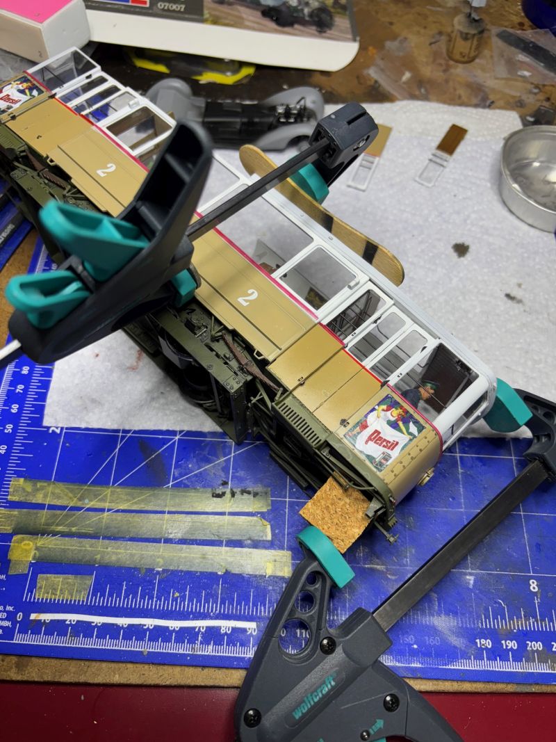

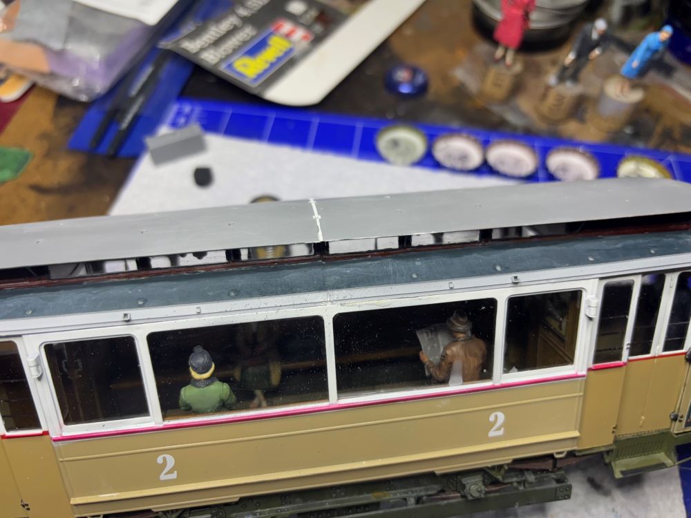

Ich habe es lange vor mich hingeschoben, da ich mit Komplikationen und zuwenig Händen gerechnet habe.
Jetzt habe ich mich endlich darangemacht, der Bahn ein Dach aufzusetzen. Zumindest die 1. Stufe.
Richtig passen wollte es nicht, darum habe ich die erste Hälfte erst mal mit Superglue an den Enden fixiert. Dann habe ich ein Holzstück auf das Innenmaß passend geschnitten und als Spreizer reingesetzt. Außerdem kamen Korken, Magnumstiele und Zwingen zum Einsatz. Alles natürlich mit ganz viel Vorsicht.
Als alles soweit passte, habe ich dünnen Sekundenkleben einlaufen lassen.
So sah es aus:
Nach der Entfernung der Hilfsmittel war es tatsächlich naherzu spaltfrei verschlossen. Die restlichen Spalte füllte ich dann auch mit Sekundenkleber. Überraschenderweise passte sich nun die 2. Hälfte problemlos an die Bahn. Die beiden Stöße in der Mitte habe ich wieder mit Sekundenkleber überzogen und dann abgeschliffen.

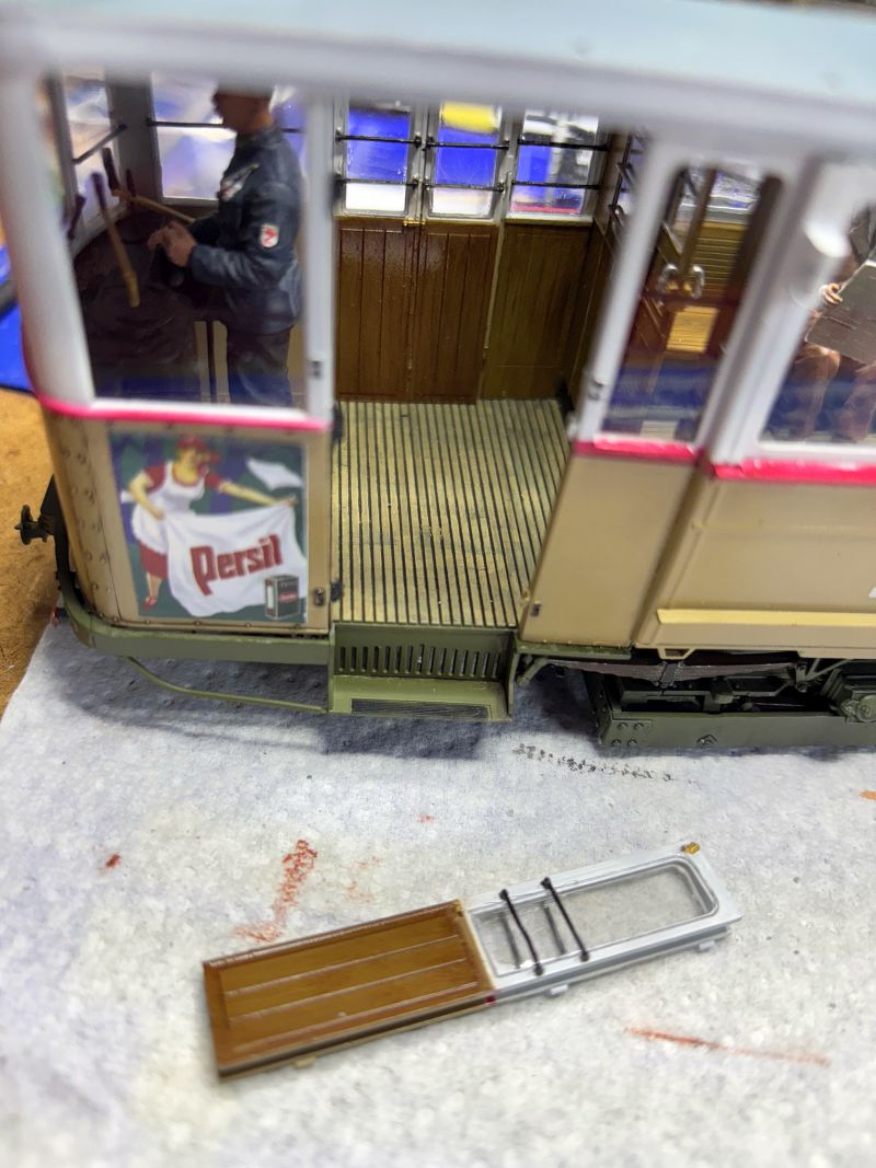

Leider hat sich beim Werkeln die geöffnete Tür wieder gelöst. Die war nur an 3 kleinen Schanieren an der Innenseite fixiert.
Nach meheren Versuchen habe es erst mal beiseite gelegt und versuche es demnächst erneut.

Manchmal hilft auch ein neuer Versuch an einem neuen Tag.
Mit etwas Sekundenklebergel hats beim neuen Anlauf direkt geklappt und die Tür ist wieder an Ort und Stelle.

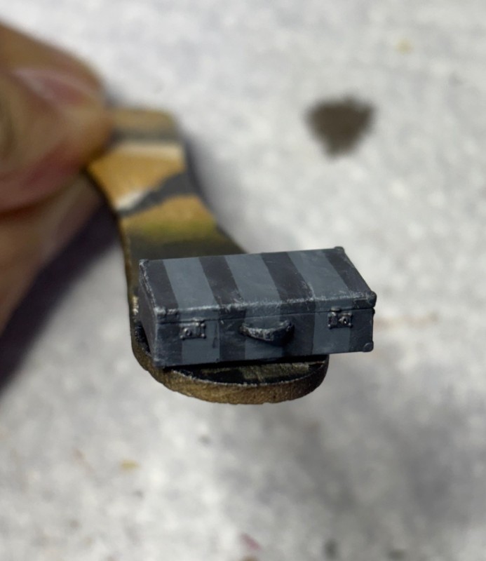

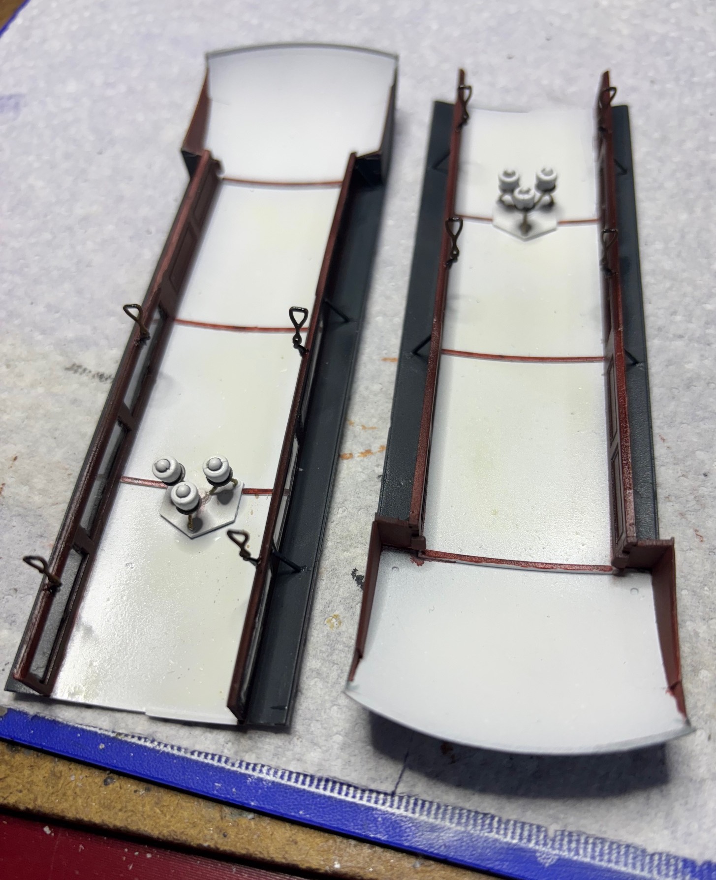

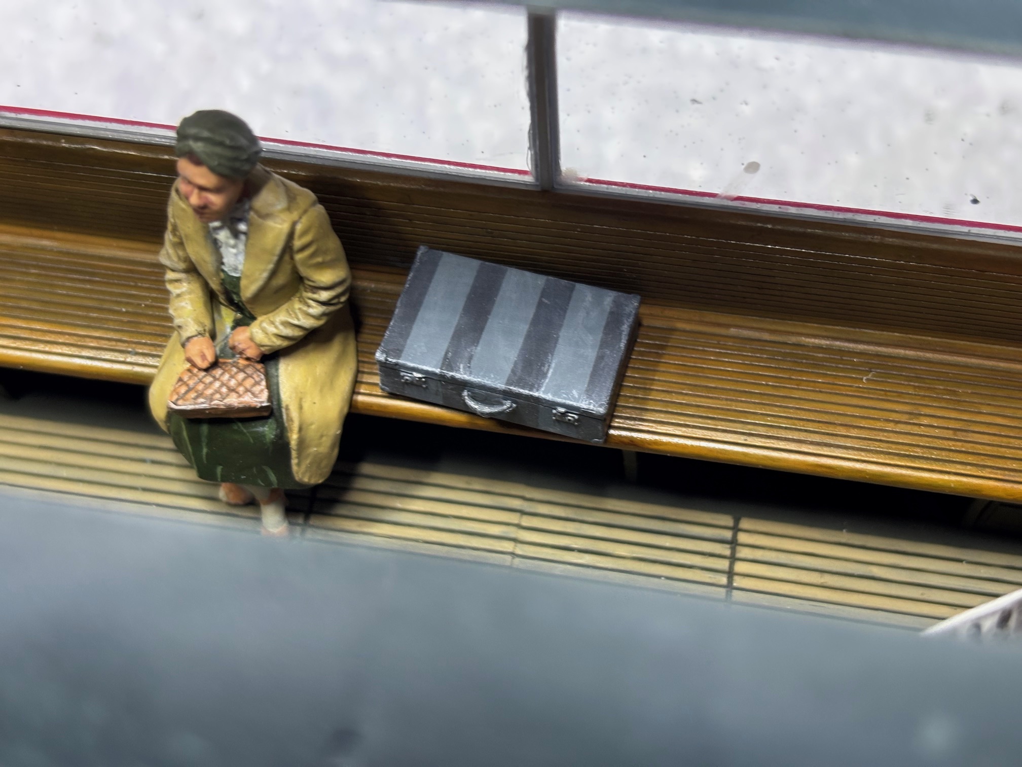

Da ich den Innenraum etwas leer fand, habe ich einer Dame noch einen Koffer spendiert. Immerhin soll die Bahn ja zum Bahnhof fahren. Der Koffer ist aus dem Mercedes V170 von Miniart, der als Deko mit in die Szene kommt.

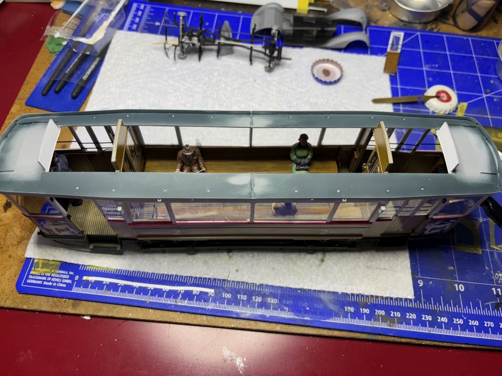

Auch habe ich die abschließende Deckenkonstruktion fertig.
Beim ersten trockenen Anpassen wollten die Teile nicht wirklich auf die Bahn, wass einige Nacharbeiten nötig macht.
Ich hoffe, dass ich die vermeindlich letzte größere Hürde am Wochenende schaffe. Ich werde berichten.

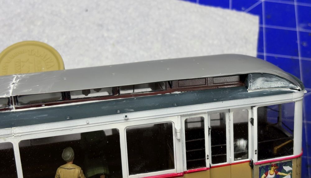

Nun habe ich die letzte echte Hürde geschafft. Das Aufsetzen des Daches.
Leider wollte es nicht wirklich passen und auch mit Zwingen in die richtige Position bringen klappte nicht. Zu groß war die Gefahr, das bisher Geschaffte wieder zu zerstören.
Also Mut zu Lücke und Vertrauen in Spachtelmasse war angesagt.
Alles in allem ist die Fehlerbeseitigung ganz gut gelunden und fällt im Gesamteindruck nicht auf.
Es folgt Farbe sowie die Dachgestaltung und der Stromabnehmer.

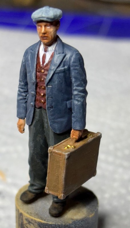

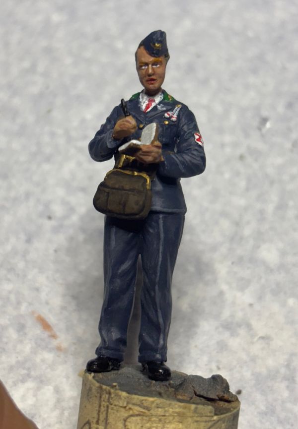

By the way sind noch die Schaffnerin und ein Fahrgast fertig geworden.

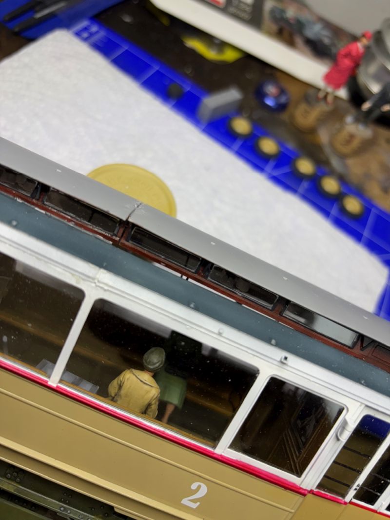

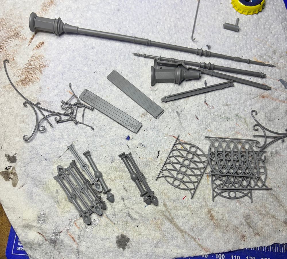

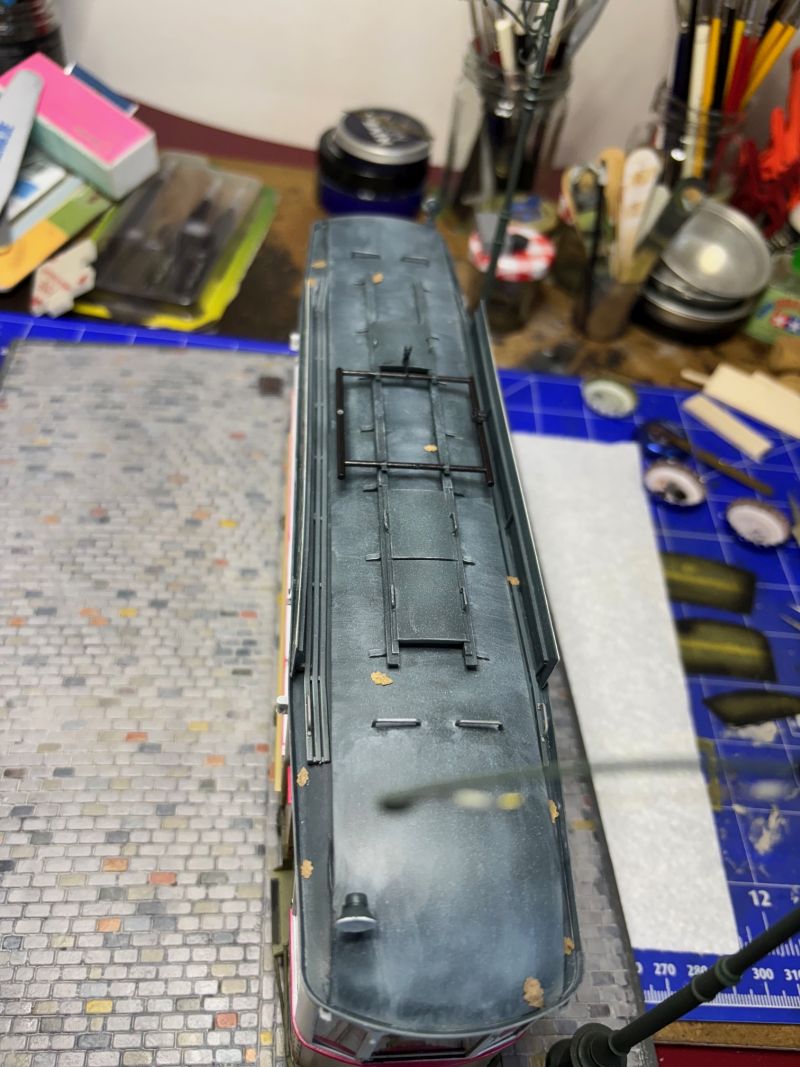

Nun habe ich das ganze Gerödel vorbereitet. Vor allem das Versäubern der unendlich vielen Angüsse ist echte Sisyphusarbeit.
Die Bahn ist weiter auf der Zielgraden. Das Dach ist lackiert und bereits etwas gealtert. Ein paar trockene Blätter haben sich auch dort verirrt.

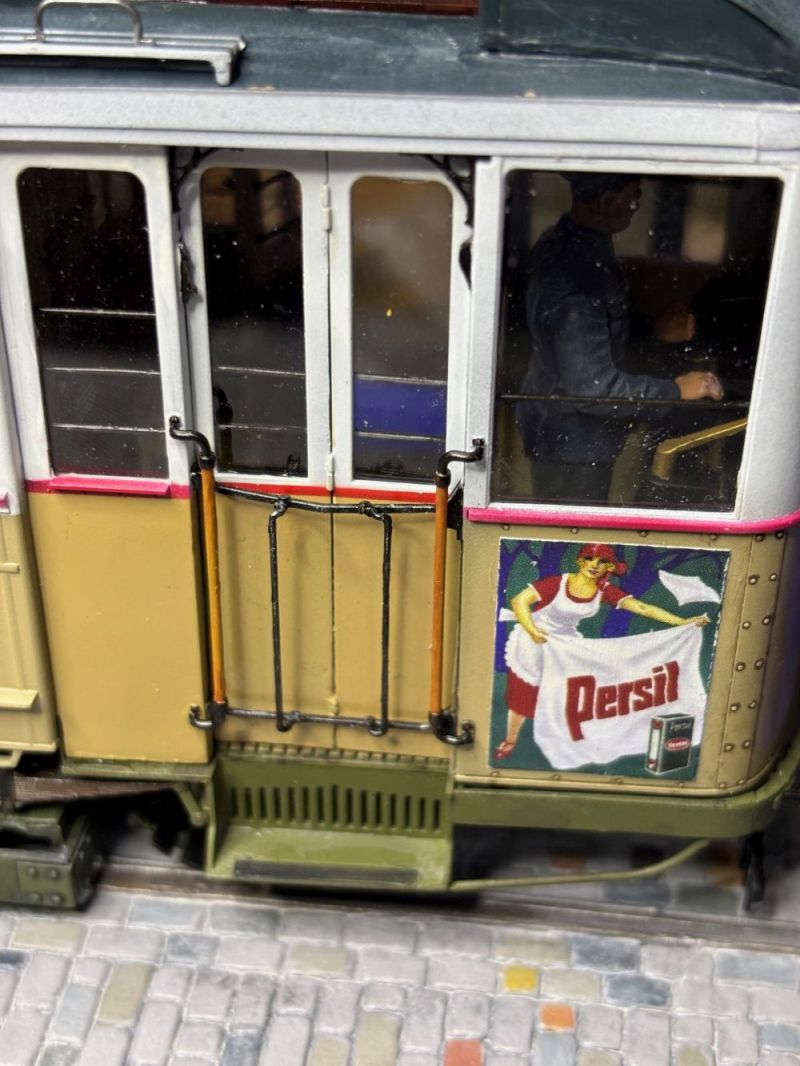

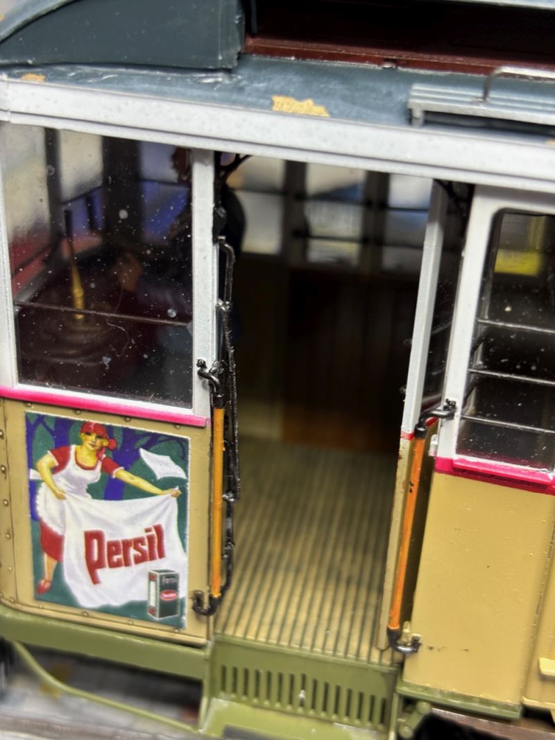

Als fast letzten Schritt wurden die Türverriegelungen und die Griffstangen montiert.
Bei den geschlossenen Türen war es mit etwas Fingerspitzengefühl zu schaffen.
Bei der geöffneten Tür musste etwas umgearbeitet werden, da die Bauanleitung darauf nicht einging.
So erschloss sich aber die Verwendung der Kleinteile am Türrahmen. Diese dienten wohl zur Aufnahme der hochgeklappten Verriegelung.

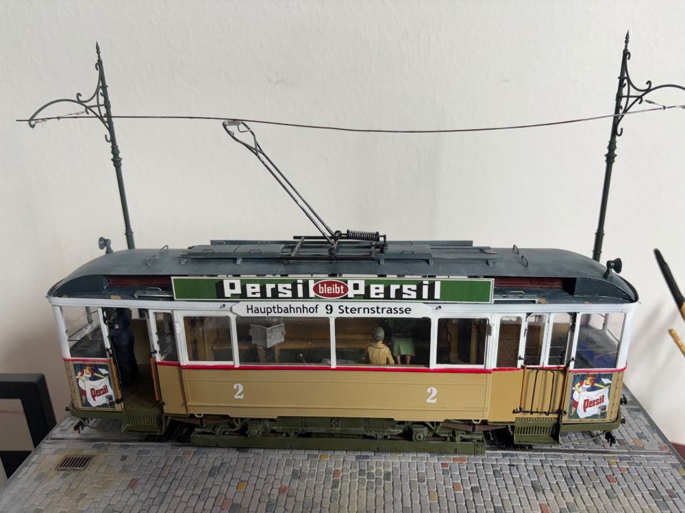

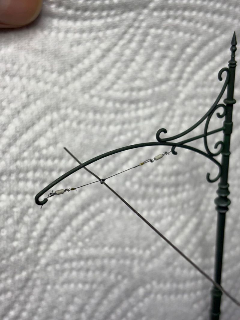

Die beiden Masten der Oberleitung sind auch fertiggestellt und auf dem Pflaster verklebt. Die Lösung mit dem stromführenden Fahrdraht zeige ich, wenn die Bahn abschließend auf den Schienen steht. Ohne Bahn hängt der zu weit durch.

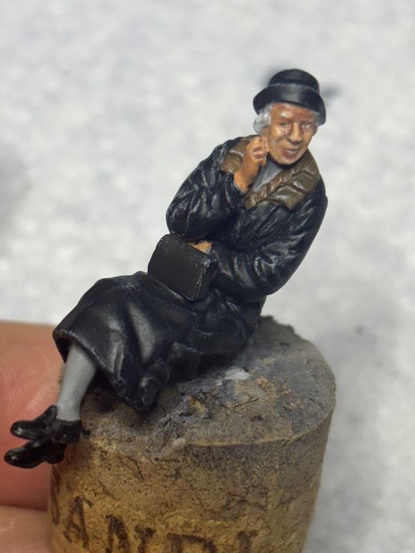

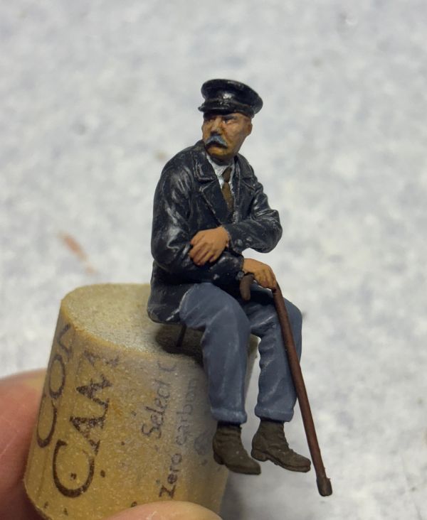

Auch die beiden Senioren für die Haltestellenbank warten nun auf ihren gemeinsamen Plausch.

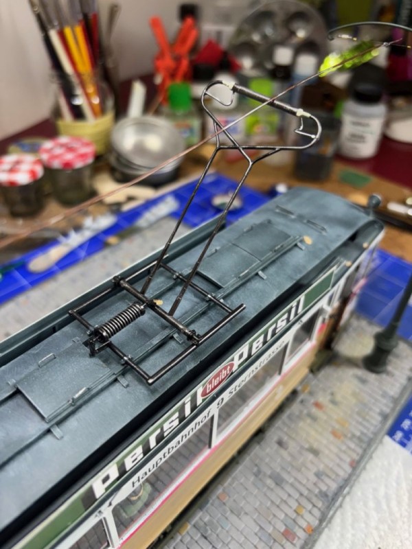

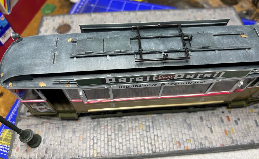

Zum Abschluss der Arbeiten an der Bahn musste noch der Stromabnehmer fertiggestellt werden.
Dazu wurde die Feder passend gekürzt. Der Abnehmer bleibt beweglich, allerdings wegen der "Feder" natürlich eingeschränkt.
Dann habe ich die Bahn mit Ponal auf den Schienen fixiert. Wie man sieht, ist der Draht als Oberleitung nicht so prickelnd. Ich hatte es auch mit Garn versucht, aber das ging gar nicht. Weglassen fand ich allerdings auch doof.
Außerdem habe ich die Abnehmereinheit 180° verdreht aufgeklebt, was mir erst jetzt aufgefalen ist. Wegen der sehr feinen Verbindungen bekam ich es nicht mehr runter ohne die Details zu zerstören. Ich habe jedoch im Netz alte Fotos gefunden, die tatsächlich Bahnen zeigen, die gegen den Abnehmer fahren. Macht ja auch Sinn, denn schließlich hat das Ding ja 2 Fahrstände.

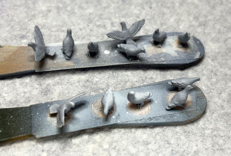

Um alles später noch etwas zu beleben, habe ich noch die Tauben von Miniart besorgt. Da freue ich mich schon auf die Bemalung.
