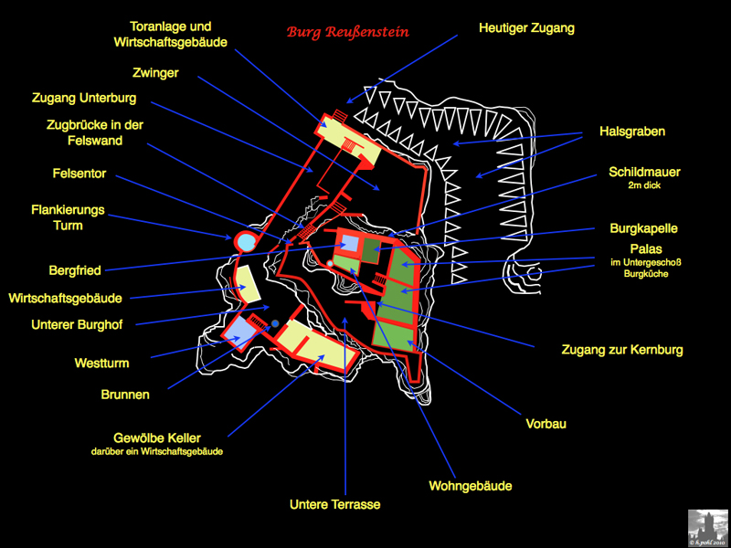

Frage: An welchem Grundriss orientierst du dich. Nachfolgend eingefügt, habe ich einen gefunden, der aber nur bedingt allen Teilen deiner Anlage entspricht.
Deine Platzierung des Torturms mit der Zugbrücke hat mich etwas irritiert.
Ist das so mit dem Gelände kompatibel, oder nimmst du dir da die künstlerische Gestaltungsfreiheit, was ich auch nicht etwa kritisieren möchte.

Nun, wie ich schon schrieb, ich orientiere mich nur grob an dem Original. Ich habe mir diverse Freiheiten genommen. Der Vorhof mit dem Tor ist beim Original kleiner und ohne die Gebäude. Das Torhaus zum Vorhof existierte nicht, der Zugang zur Burg war ein Pfad,. kein Turm. Ebenso gab es an der Kernburg nicht den Torturm mit Zugbrücke und auch nicht den kleinen Rundturm darüber. Ebenso ist wohl die unterste Ebene erst im 14. Jahrhundert dazu gekommen. Mein Dio spielt aber im 13. Jahrhundert.
Was für mich relevant ist, ist tatsächlich die interessante Bauweise auf dem mächtigen Felssporn. Gerne hätte ich auch Teile des vorgelagerten Geländes mit der Vorburg wiedergegeben, um die Bauweise der Burg plausibler darzustellen. Dies ist ja keine "normale" Höhenburg, sondern eine Spornburg, d.h.: die Seite zur Hochebene war mit mächtigen und hohen Mauern gesichert, während die steil abfallende Seite keine große Sicherung benötigte. Der untere Burghof war zur Hochebene durch den Fels gegen Beschuß geschützt, die Gebäude der Kernburg waren zur Angriffsseite sozusagen als Schildmauer ausgeführt.
Was mir allerdings sehr wichtig ist:
Ich will weder eines dieser Traum- bzw. Märchenschlösser der Mittelalter-Romantisierung, noch eine dieser typischen Spielzeugburgen bauen. Mein Diorama soll einer Burg entsprechen, wie sie tatsächlich im 13. Jahrhundert hätte gewesen sein können.
