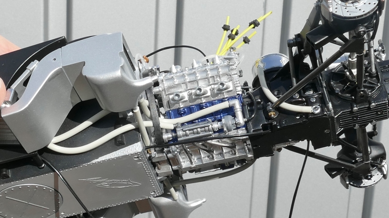

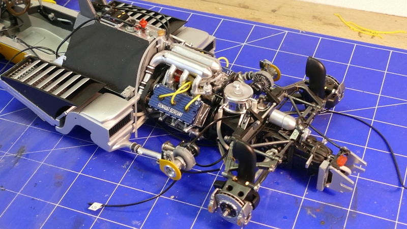

Habe bereits mehrere erfolglose Versuche unternommen das Chassis mit dem Motor zu verbinden.
Aber so richtig weitergekommen bin ich nicht. Bild
Mehrere Probleme gleichzeitig:
1. Kein Platz.
2. Die Schläuche sind einfach zu hart. (die dicken grauen)
3. Zu wenig Hände.
4. Man kann das kaum irgendwo anfassen, ohne etwas kaputt zu machen.
Aber Aufgeben ist keine Option!
Morgen wage ich einen neuen Anlauf. Bild
Melde mich wieder...

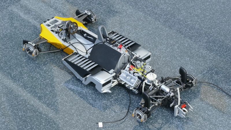

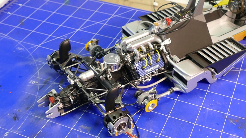

Geschafft! Bild
Operation ist geglückt, habe alles soweit zusammen.

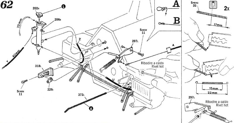

Bauschritt 62 und 63.
Ich wusste schon vorher, dass es eng wird, aber das hier war bisher meine größte Herausforderung.

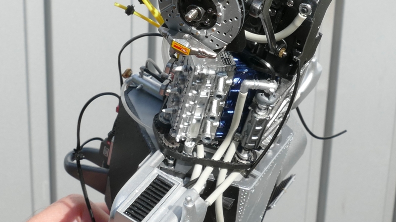

Bis man mal so raus hat wie die Schläuche verlegt werden müssen... Bild
Auch die Reihenfolge ist dabei wichtig.

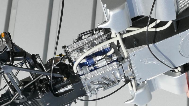

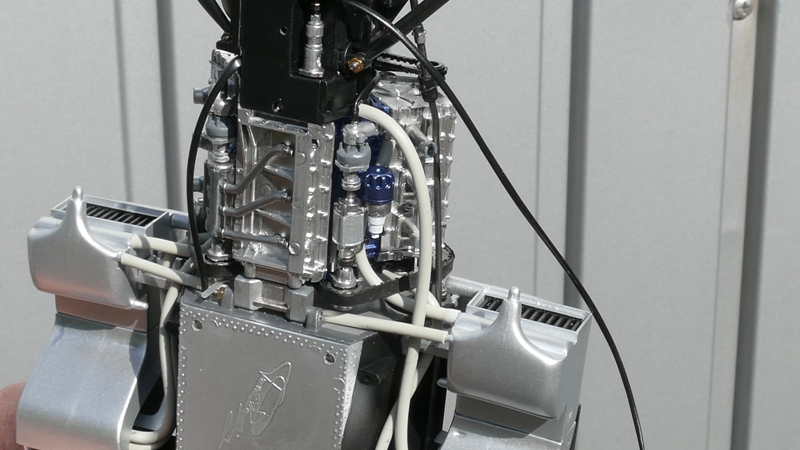

Hier jetzt mal ein paar Bilder, wo man vielleicht drauf erkenn kann wie eng das alles ist.
Ich muss noch dazu sagen, dass auch Schläuche zwischen den Zylinderreihen montiert werden.
Man sieht die allerdings kaum noch.
Dass nun der ein oder andere Schlauch noch irgendwo dran kommt(Zahnriemen) ist nicht weiter schlimm. Sowas erledige ich erst später, wenn die Lader und Krümmer verbaut sind. Da wird es nämlich, aller Wahrscheinlichkeit nach, noch enger werden. Vielleicht muss man auch den einen oder anderen Schlauch noch etwas kürzen oder verlängern.

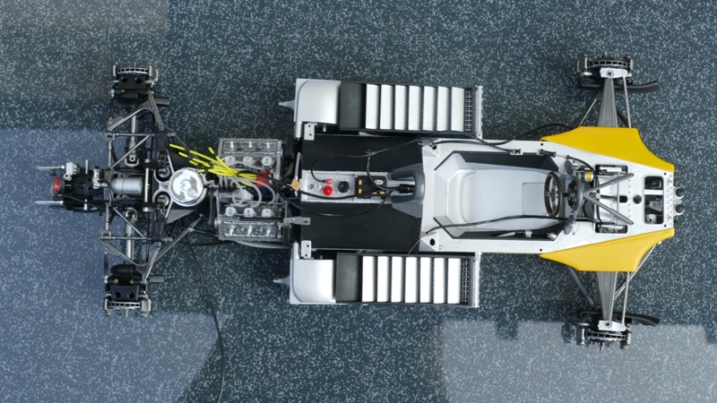

Nach mehreren erfolglosen Versuchen hier nun meine Strategie mal in Worten:
Zuerst die lange Schraube Screw9 einsetzen. Dann ist der Motor zumindest schon mal nahe am Chassis. er ist nun beweglich und man kann den Motor langsam von unten nach oben ans Chassis andrehen. (hochklappen)
Dabei zuerst die inneren großen Schläuche an die Zylinderreihen montieren. Dabei den Motor immer ein kleines Stück weiter ans Chassis drehen. Schließlich noch die dünnen Schläuche an den Benzintank.
Das wichtigste aber ist: Vorher mit einem Heißlüfter die ganze Baugruppe schön anzuwärmen! Die dicken grauen Schläuche sind extrem hart und lassen sich sonst nicht vernünftig verlegen und verstören sonst etwas.
Sobald die inneren Schläuch alle verlegt sind, kann man den Motor fest schrauben. Danach dann noch die ganzen äußeren Schläuche verlegen. Und alles immer schön unter dem Heißlüfter!!!

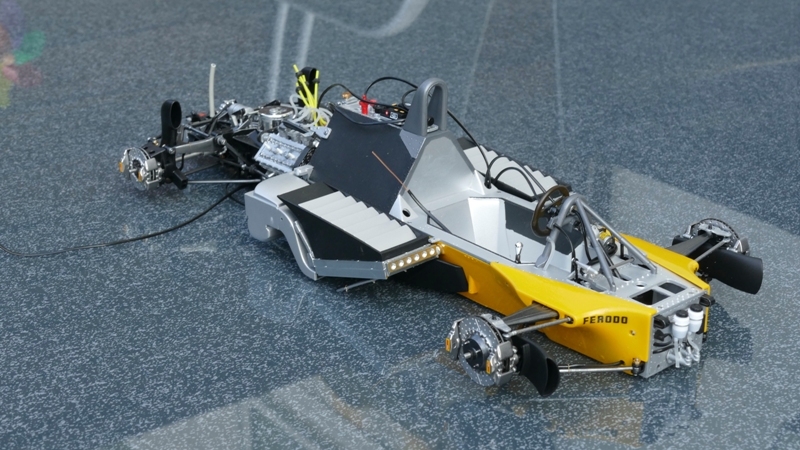

Ich bin aber nun froh, dass ich das geschafft habe und kann nun in Ruhe in den Urlaub fahren. Verabschieden möchte ich mich noch mit ein paar Bildern des derzeitigen Gesamtzustandes:
Weiter geht es dann demnächst mit den Ladern und Krümmern.
Das wird auch sehr fummelig werden.
Da weiß ich jetzt auch noch nicht so richtig wie das funktionieren soll. Bild

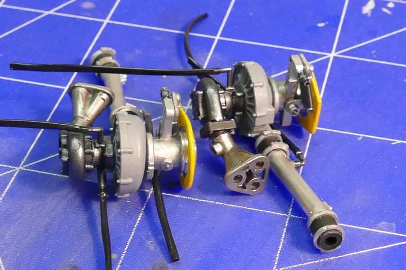

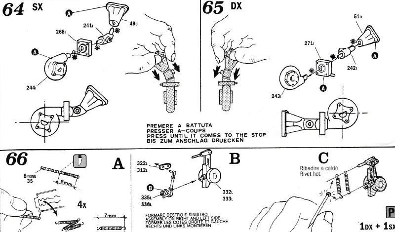

So, da bin ich wieder.

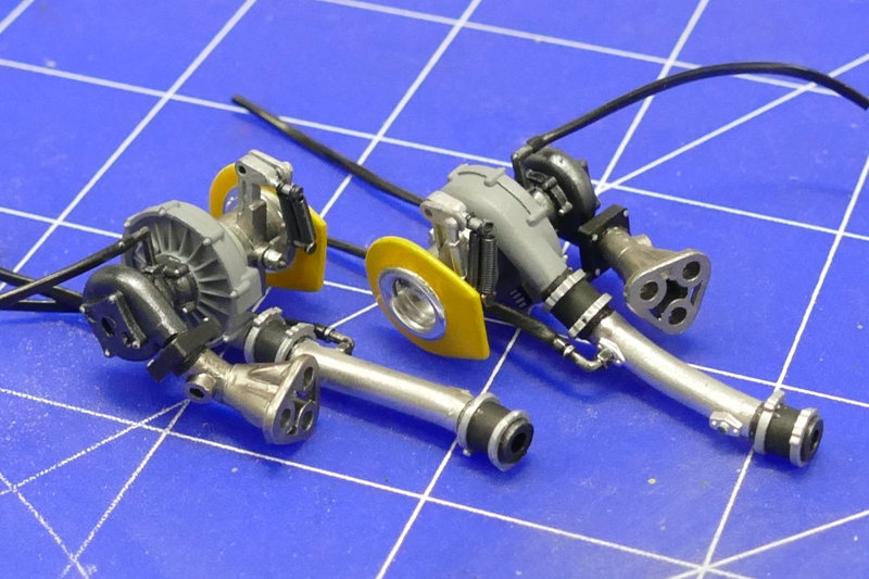

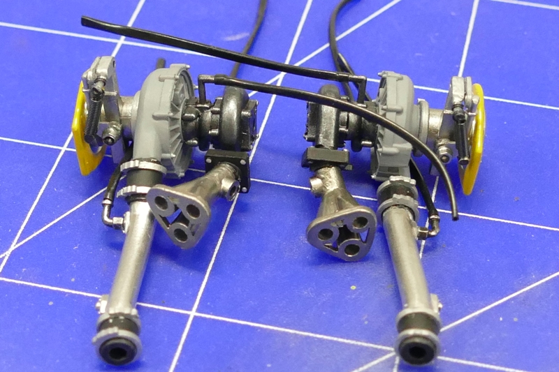

Es geht nun zunächste mal mit den Ladern weiter.

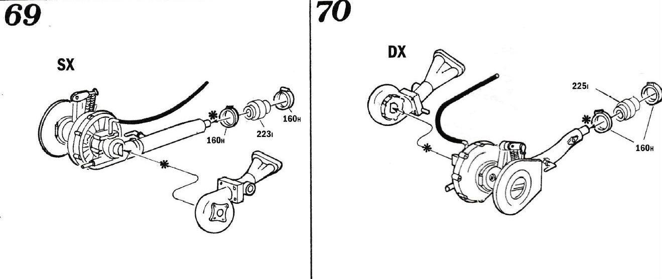

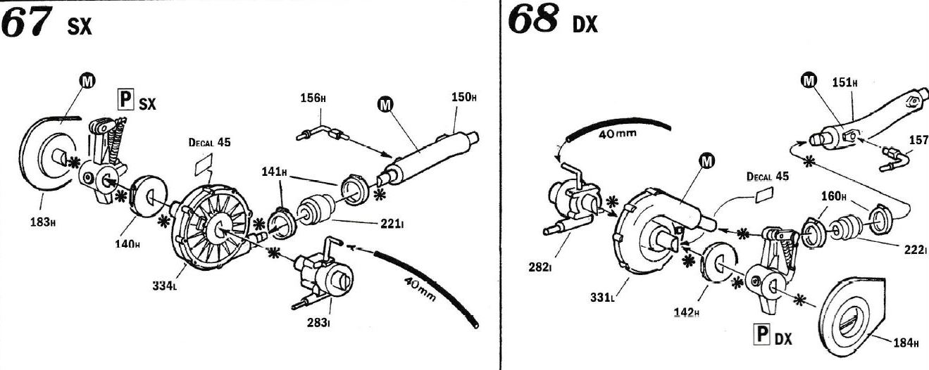

Bauschritt 64 bis 66.
Und immer weiter mit 67 bis 70.
67 68.JPG (98.07 KiB) 5492 mal betrachtet
69 70.JPG (76.11 KiB) 5492 mal betrachtet
Bis hierher war ja noch alles klar. Aber nun stoße ich auf größere Probleme.
Ich beschäftige mich aber nun erstmal noch etwas selber damit, bevor ich damit an die Öffentlichkeit gehe.

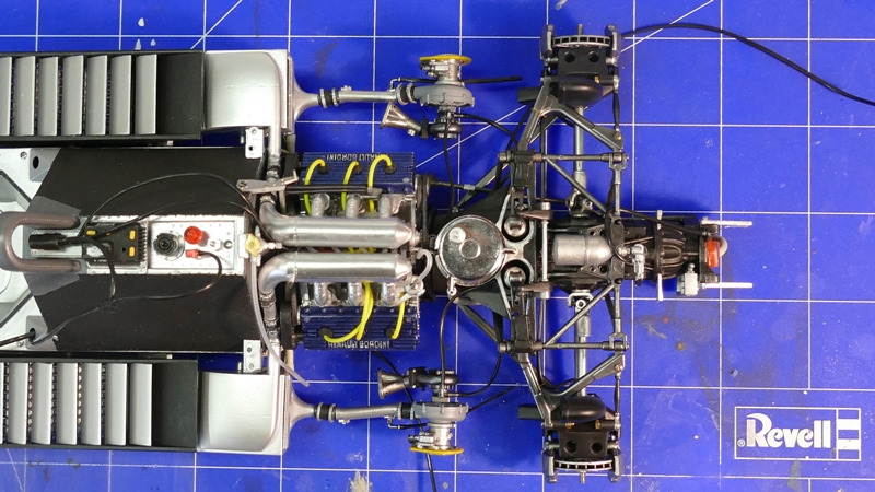

Ich muss mich jetzt nämlich endgültig von der Darstellungsform dieses Bauberichtes verabschieden.
Die Bauanleitung schlägt mir Arbeitsgänge in einer Reihenfolge vor, welche ich nicht befolgen werde.
Da soll ich jetzt als nächste die Auspuffrohre an den Ladern kleben.
Das geht zwar, aber dann sind sie ja fixiert und die richtige Ausrichtung wäre ein Glücksfall.
Besser ist es zunächst die Krümmer anzubauen, damit die Lader an der richtigen Position fixiert sind.
Die Krümmer passen aber nicht! :evil:
Also werde ich als nächstes erst die Seitenverkleidungen machen. Anschließend die Krümmer montieren und erst dann die Auspuffrohre ausrichten und fest kleben.
Nochmal zu den Krümmern: Durch die große Anzahl von Teilen addieren sich natürlich Ungenauigkeiten. Ich habe mir das jetzt eine Zeit lang angesehen und festgestellt, dass wie immer ich es drehe und wende, die Krümmer nie alle passen werden. Folglich werde ich diese ändern müssen. Dazu werde ich diese mit dem Fön so lange erhitzen bis ich sie richtig passend gebogen habe. Ich habe das bereits getestet und es sollte funktionieren. Ist sehr aufwenig, vor allem weil es nun immer enger wird. Aber bis dahin habe ich ja noch zuerst andere Sachen zu erledigen.

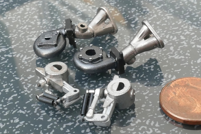

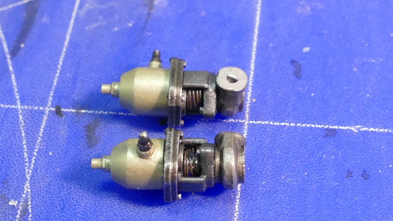

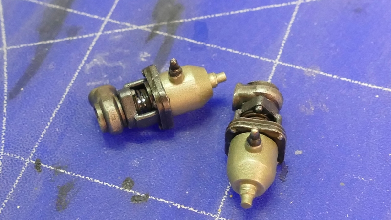

Ich habe ua diese kleinen Ventile schon mal gebaut.
Diese werden später an den Ladern und Auspuffrohren montiert.

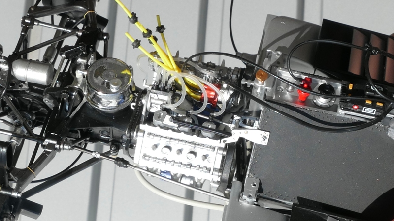

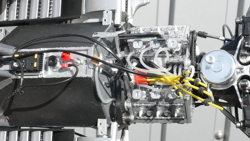

Dann habe ich einfach schon mal die oberen Ansaugbrücken montiert, incl Verbindung zu den Ladeluftkühlern. Und schließlich die Ventildeckel mit Zündkabeln.
Besonders aufwändig war der Schriftzug "Renault Gordini". Hier kamen teilweise spitz angeschliffenen Zahnstocher zum Einsatz. Und trotzdem ist mir hier und da immer wieder Farbe hingelaufen, wo sie nicht hin soll.

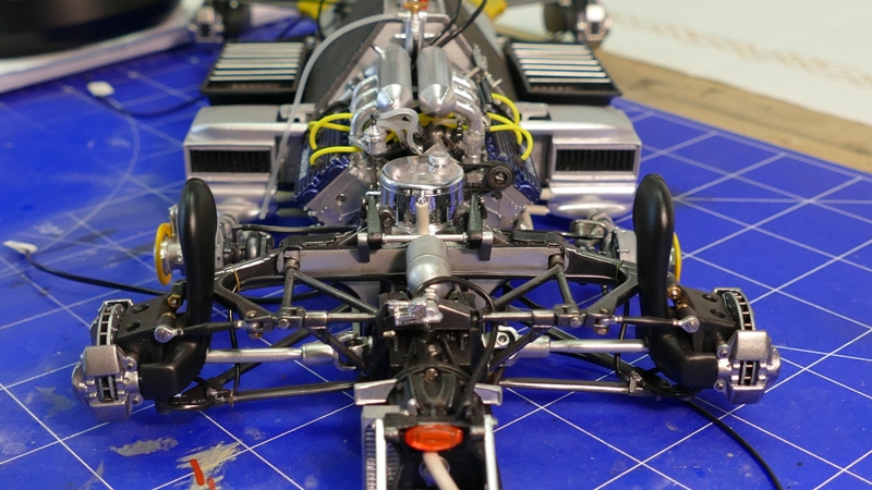

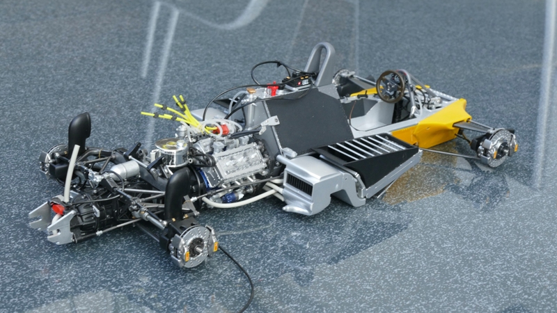

Hier somit der derzeitige Stand:
Jetzt kann man sich natürlich fragen, warum ich die Zündkerzen eigentlich lackiert habe...
Es wird immer enger! Unter den Ansugbrücken herrscht ein Kabelchaos.
Nur ist es nicht so, dass man die einfach zusammen quetschen kann.
Es muss alles wohl überlegt sein, wie die im Einzelnen verlaufen.
Sowas dauert natürlich. Zumal in der Bauanleitung..., - ach lassen wir das!
So, nun bin ich aber wieder voll im Geschäft!
Mein kleiner Chevi ist fertig und wird demnächst noch in der Galerie vorgestellt. Ich warte nur noch auf 2 Kleinteile, welche ich verbummelt habe.
Im Moment bin ich an den Seitenverkleidungen. Lobend erwähnen möchte ich an dieser Stelle, dass selbst diese mit einer Funktion ausgestattet sind.
Doch dazu später dann mal mehr.
Ich geh jetzt abkleben, lackieren, abkleben...
