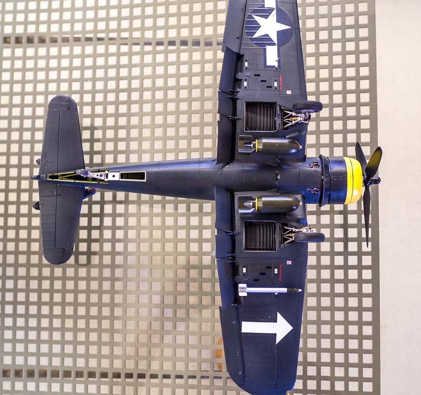

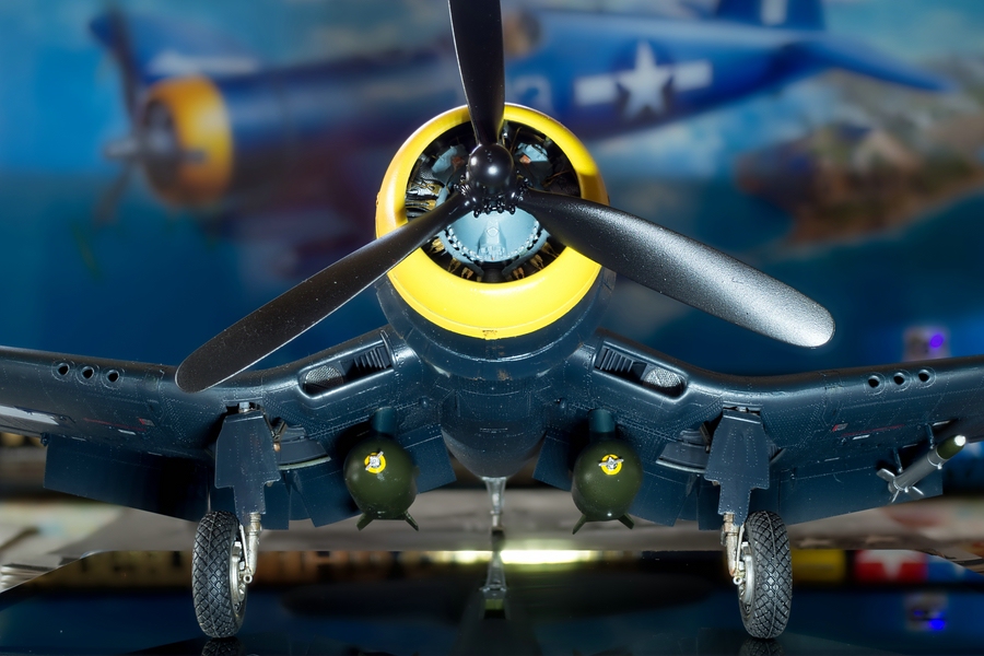

Ich war so mutig und habe direkt am Modell getestet. Habe also sorgfältig ein Preshading gemacht, was mit meiner neuen H&S Ultra auch deutlich besser ging als mit der klobigen Fengda-Billig-Pistole, die ich bisher benutzt habe.
Allerdings zeigte das Vallejo Glossy Navy Blue bei dünnen Schichten einen ausgepräten Grünstich. Blau wurde es erst, als ich das Preshading komplett zugesprüht hatte. Ich bilde mir ein, im Rumpfbereich noch ein bisschen zu sehen ;)
Auf jeden Fall macht der Pirat Fortschritte. Habe heute mal die Teile zusammengesteckt, um einen Eindruck zu bekommen.

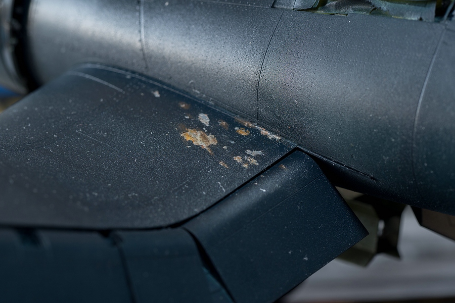

Ich hatte mit Tamiya Alu grundiert, Primer habe ich bisher nicht. An einigen Stellen hatte ich dann Rost aufgemalt, mit Haarspray abgedeckt und dann überlackiert.
Allerdings hätte ich wohl besser mal ein Foto gemacht, da ich beim Chippen irgendwie den Rost nicht so recht gefunden habe und an den meisten Stellen Alu zum Vorschein kam ;)
Re: Vought Corsair F4U1D, 1:32, Tamiya
Verfasst: Sa 18. Jul 2020, 22:59
von Aktvetos
Jop, ich mach mir immer Bilder von den Stellen. Auch natürlich hier für die Bauberichte, so schlag ich zwei Fliegen mit einer Klappe ;)
Aber immerhin siehst du jetzt das es geht. Warum es bei den Bomben oder Tanks(oder was das ist) nicht geklappt hat, keine Ahnung...

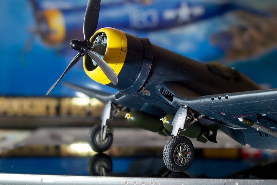

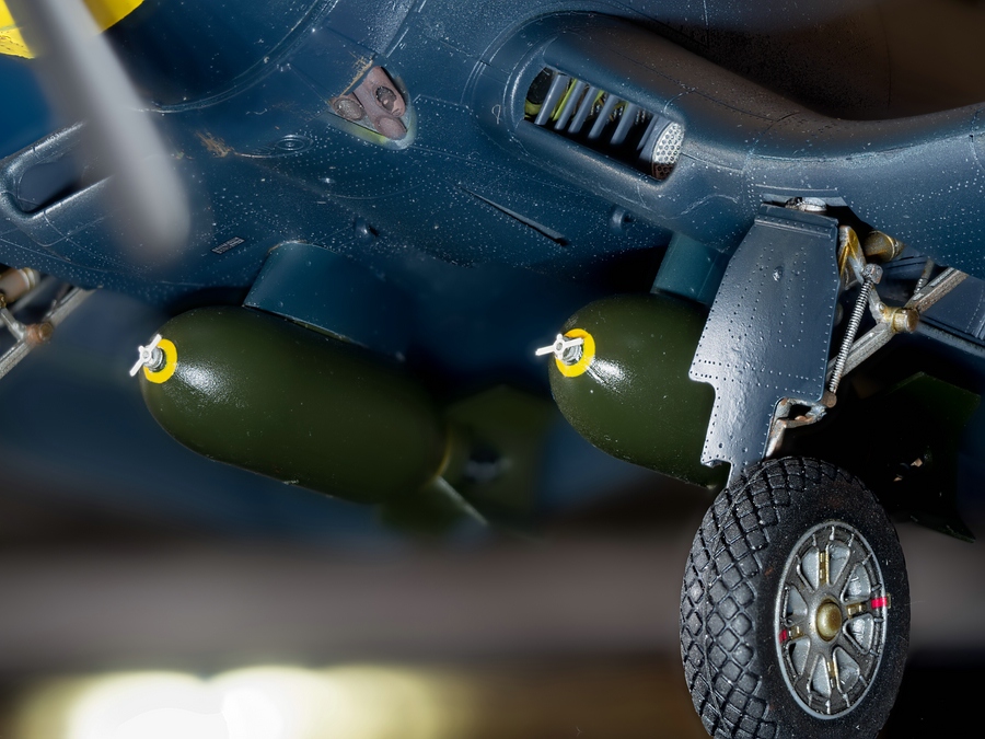

Nochmal ein paar Detailbilder:
Wie schon geschrieben, hatte ich vergessen, die Löcher für die Bombenpylonen von Innen zu bohren. Hatte mich dann beim Kleben an einem Foto orientiert. Erst später habe ich gesehen, dass die genaue Lage auf der Bemalungsanweisung zu sehen ist. Ich musste leider nochmal um einige Millimeter nach vorne versetzen, was eine Menge Nacharbeit am Lack verursachte :(
Weil ich in Kürze die Raketen anbringen möchte, mussten die Decals auf der Unterseite schon geklebt werden.

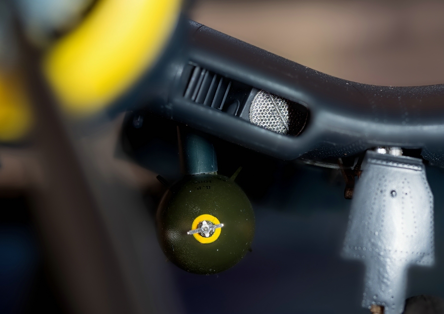

Ein Kühler nochmal:

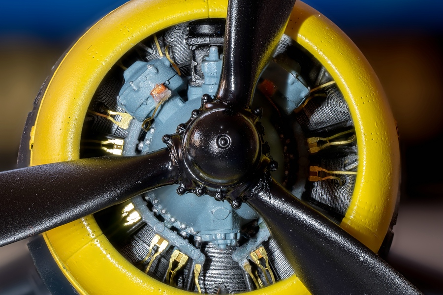

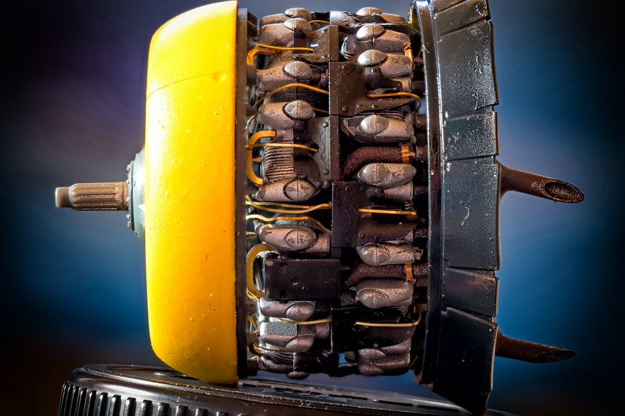

Und das Motörchen:

Verfasst: Sa 18. Jul 2020, 23:21
von Aktvetos
Mir gefällt der Motor als eigenständiges Modell bald besser als der gesamte Flieger :D

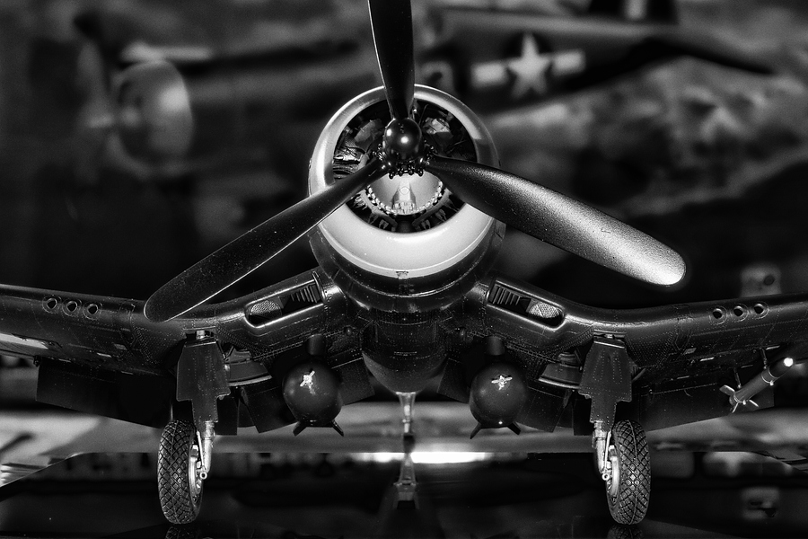

Zum Abschluss für heute nochmal eins in SW
Ich muss hier mal den Teppichboden rausreisen. Man kann beim Trocknen des Klarlacks zusehenm wie sich ein Staubfädchen nach dem anderen absetzt und "einbrennt" :cry:

Aktvetos hat geschrieben: Sa 18. Jul 2020, 22:59 Jop, ich mach mir immer Bilder von den Stellen. Auch natürlich hier für die Bauberichte, so schlag ich zwei Fliegen mit einer Klappe ;)
Jo, man lernt dazu.
Ich nehme an, dass die Schicht zu dick war. Ich hatte die Hälfte der Dose erst mal ins Freie gesprüht. Jetzt scheint der Druck angemessener zu sein.

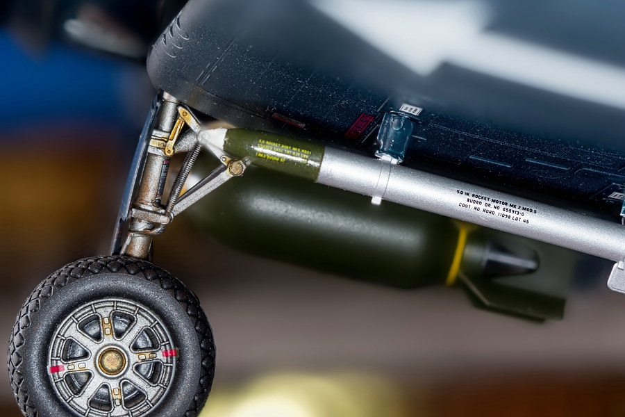

Aktueller Stand. Die Decals sind soweit geklebt.
Und jetzt geht's ans Eigentlich-habe-ich-keine-Ahnung-was-ich-da-gerade-mache-Weathering :)
