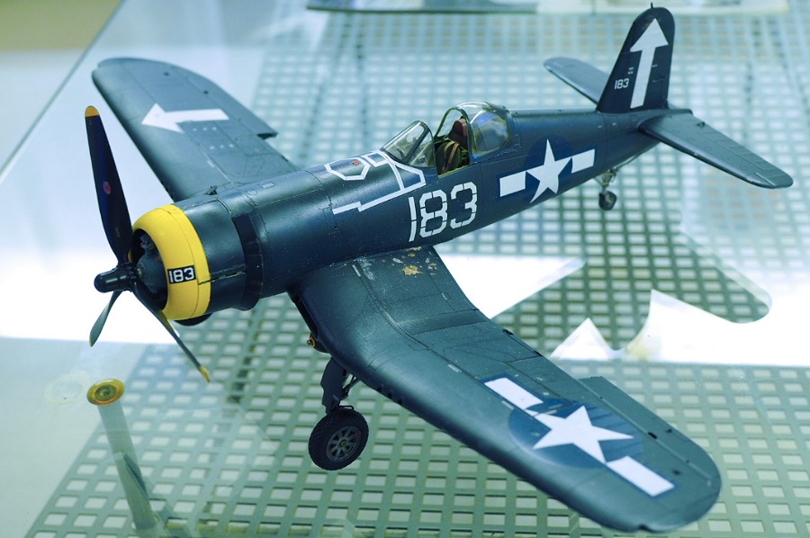

Hallo!
Klasse Arbeit und tolle Fotos machst du! Bild

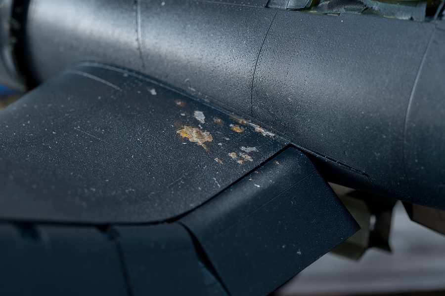

Ich hatte mit Tamiya Alu grundiert, Primer habe ich bisher nicht. An einigen Stellen hatte ich dann Rost aufgemalt, mit Haarspray abgedeckt und dann überlackiert.
Allerdings hätte ich wohl besser mal ein Foto gemacht, da ich beim Chippen irgendwie den Rost nicht so recht gefunden habe und an den meisten Stellen Alu zum Vorschein kam ;)

Jop, ich mach mir immer Bilder von den Stellen. Auch natürlich hier für die Bauberichte, so schlag ich zwei Fliegen mit einer Klappe ;)
Aber immerhin siehst du jetzt das es geht. Warum es bei den Bomben oder Tanks(oder was das ist) nicht geklappt hat, keine Ahnung...

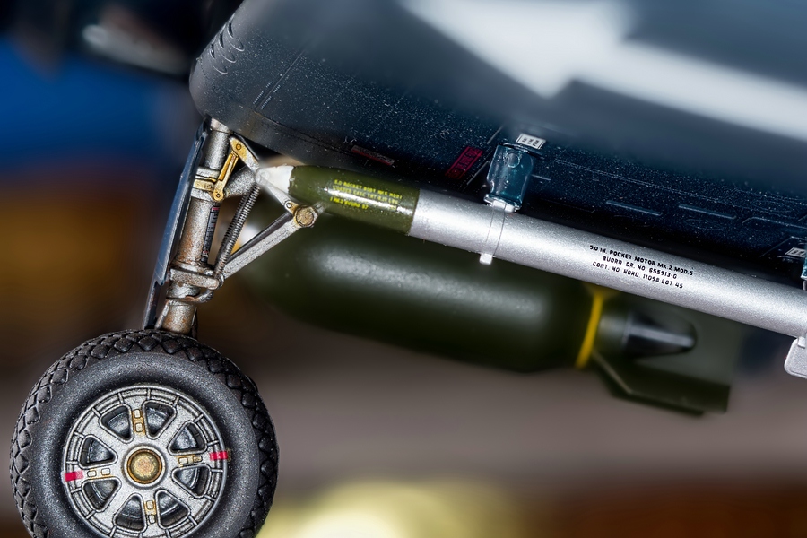

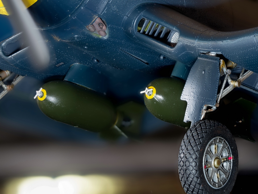

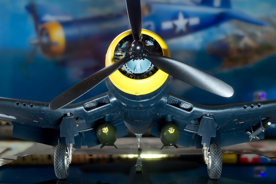

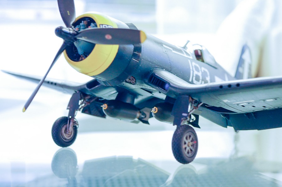

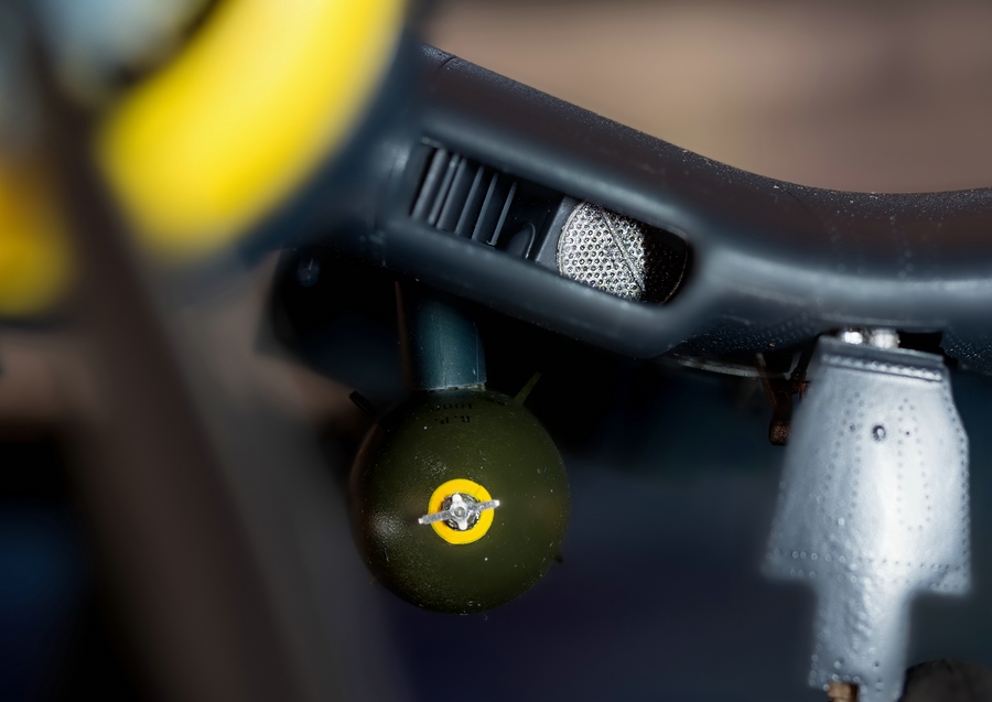

Nochmal ein paar Detailbilder:
Wie schon geschrieben, hatte ich vergessen, die Löcher für die Bombenpylonen von Innen zu bohren. Hatte mich dann beim Kleben an einem Foto orientiert. Erst später habe ich gesehen, dass die genaue Lage auf der Bemalungsanweisung zu sehen ist. Ich musste leider nochmal um einige Millimeter nach vorne versetzen, was eine Menge Nacharbeit am Lack verursachte :(
Weil ich in Kürze die Raketen anbringen möchte, mussten die Decals auf der Unterseite schon geklebt werden.
Ein Kühler nochmal:

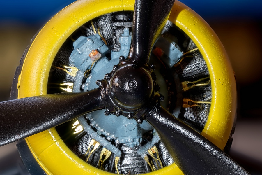

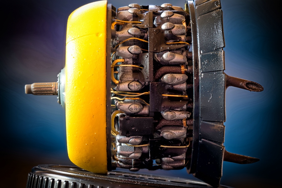

Und das Motörchen:
Beiträge: 4740

Beiträge: 3043
Has thanked: 63 times
Been thanked: 112 times
Mir gefällt der Motor als eigenständiges Modell bald besser als der gesamte Flieger :D

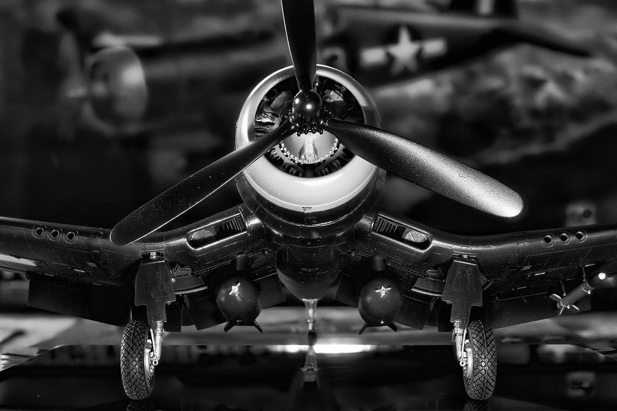

Zum Abschluss für heute nochmal eins in SW
Ich muss hier mal den Teppichboden rausreisen. Man kann beim Trocknen des Klarlacks zusehenm wie sich ein Staubfädchen nach dem anderen absetzt und "einbrennt" :cry:
Ich nehme an, dass die Schicht zu dick war. Ich hatte die Hälfte der Dose erst mal ins Freie gesprüht. Jetzt scheint der Druck angemessener zu sein.

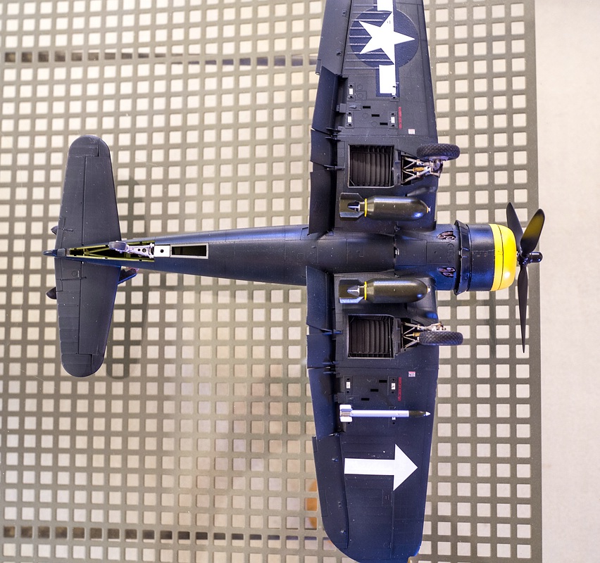

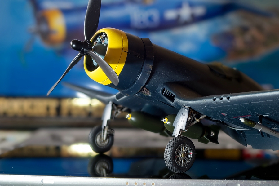

Aktueller Stand. Die Decals sind soweit geklebt.
Und jetzt geht's ans Eigentlich-habe-ich-keine-Ahnung-was-ich-da-gerade-mache-Weathering :)
