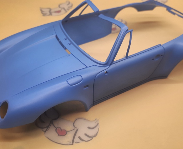

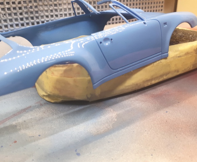

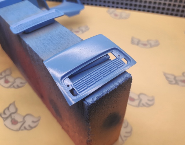

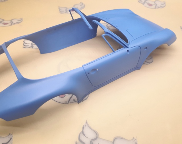

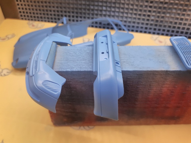

So, ich denke das ist mein letztes Update zu diesem Thema.
Erst noch einmal Danke an alle, die mir mit ihren Erfahrungen geholfen haben!
Was habe ich nun "gelernt"?
Wie komme ich momentan auf meine , für mich, akzeptablen Karosserie-Lackierungen?
Letztlich hat jeder Tipp von euch in meinem "Rezept" geholfen.
Wie ich momentan vorgehe, sieht so aus:
-Ich verdünne meine gewünschte Farbe,
-mache meine Sprühprobe am Musterbecher,
-justiere solange am Luftdruck, bis mir das Sprühbild gefällt
-ziehe nur ganz dünn Farbe auf, bis es deckt, in mehreren Durchgängen mit kurzen Pausen
-nachdem Durchtrocknen kommt Dosen-Klarlack darüber (aus dem warmen Wasserbad und lange schütteln).
Wie ihr seht/lest, von jedem ein bisschen Knowhow dabei und umgesetzt.
Das geht sicher noch zu optimieren, aber "Übung macht den Meister"... Meister werde ich bestimmt nicht werden, aber ich werde mich (ver-)bessern.
Über Aqua-Color-Farben wurde genug geschrieben, ich mache meine auch nur noch weg...
Für das Modell hier, habe ich mit ca 3,5 bar, den verdünnten (!) Aqualack '50' durch die 0.2er Düse getrieben.

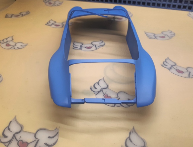

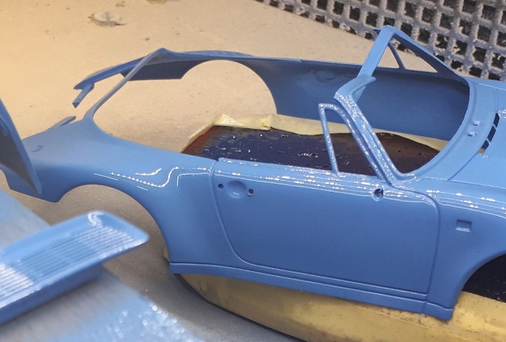

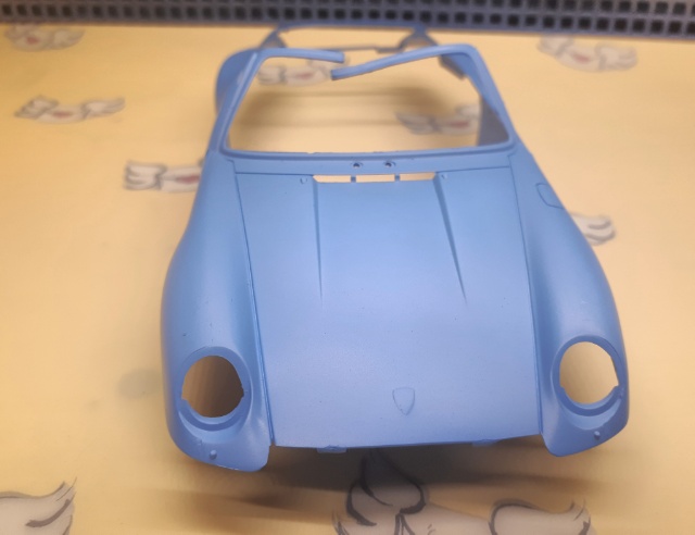

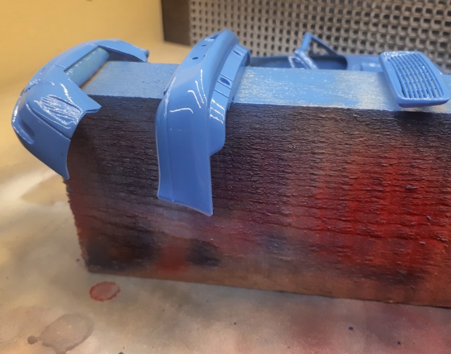

Hier noch zum Abschluss ein paar Opfer-Porsche-Bilder mit nur Grundfarbe:

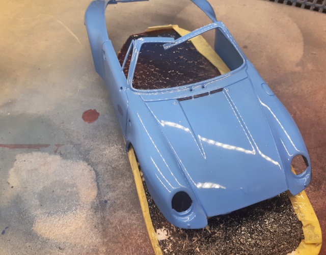

Hier das trocknente Endergebnis:
So, das war es erstmal, wenn ich mutig genug bin, werde ich noch ein Bild vom fertig zusammengenagelten Porsche reinstellen, irgendwann...

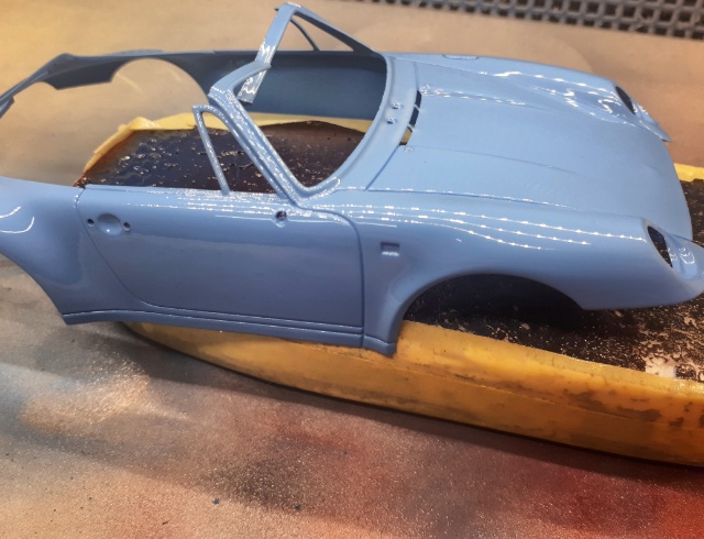

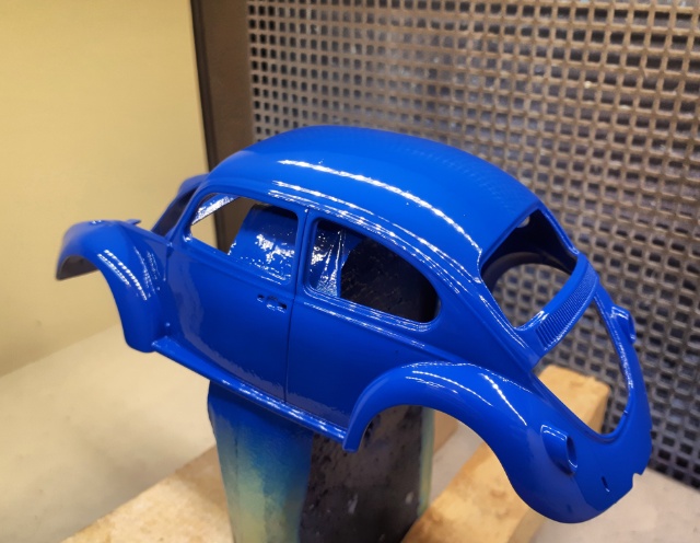

So hier mein gequälter Käfer:
Ich habe einiges daran probiert und geübt.
Für's schnelle Hinsehen taugt er.
Der fällt in die Kategorie "Blech", "Pokale" gibt's vielleicht später einmal... 😊😊😊
Upss, Scheibenwischer fehlen noch :)
Re: Welche Ursache für ein schlechtes Lackbild ?
Verfasst: Mi 5. Feb 2020, 06:56
Ich finde er sieht (auf den Bildern) schön aus. Der Lack scheint glatt zu sein. Den kannst Du doch beruhig ins Regal stellen,. Wenn man schaut, wie er anfangs ausgesehen hat ;)
Verfasst: Mi 5. Feb 2020, 07:55
Ich finden den Käfer gelungen und sehr schön in Szene gesetzt :clap:
