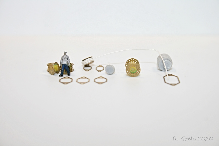

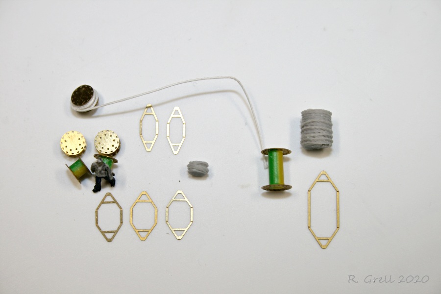

Die beigefügten Resinteile haben mir optisch nicht so sehr zugesagt. Ich habe daher als Kern ein Stück Kabelisolierung verwendet.
Der Kamerad links ist übrigens Johnny. Er streift schon eine Weile durchs Schiff, ist allerdings recht fotoscheu. Aber ich denke, ich werde ihn ab und zu bei seinen Rundgängen erwischen. Von ihm liegen noch 300 nackte Kameraden in der Schublade. Die müssen alle noch eingekleidet werden.
Bild 186.jpg (104.85 KiB) 7644 mal betrachtet

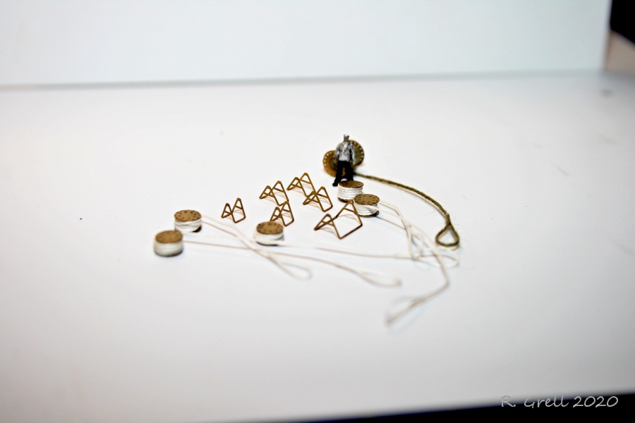

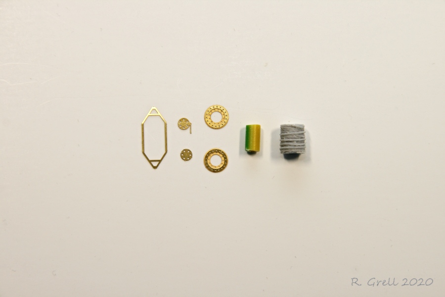

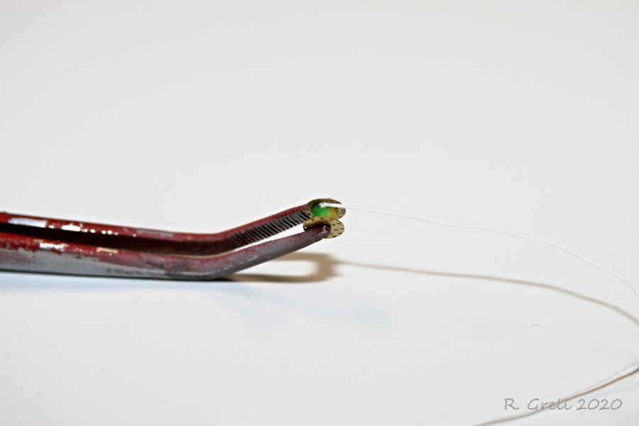

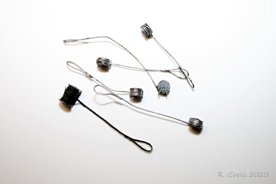

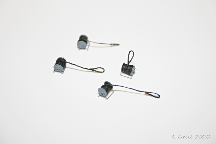

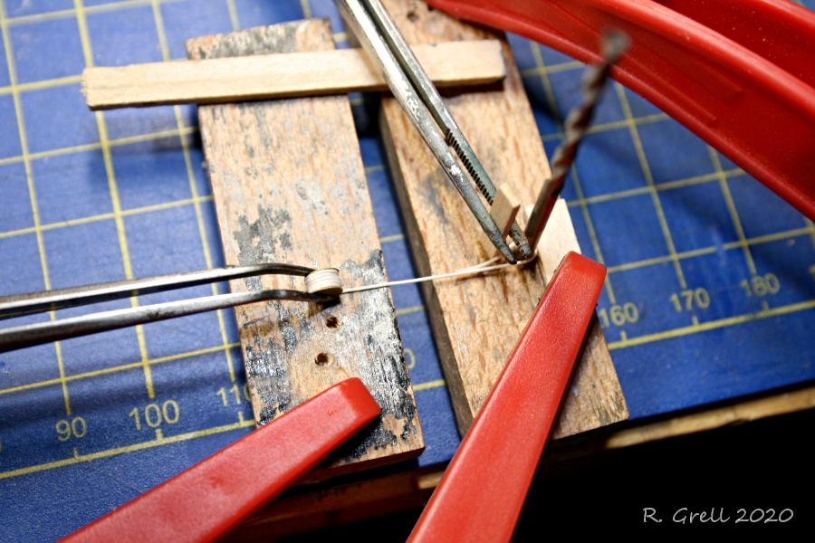

Nach Anbringen der Seitenteile habe ich Garn auf die Haspel gewickelt, bei den kleinen Haspeln reißfeste Baumwolle, bei den großen „Takelgarn“ aus der Restekiste.
Bild 187.jpg (98.88 KiB) 7644 mal betrachtet
Bild 188.jpg (107.99 KiB) 7644 mal betrachtet
Um das Auge zu formen, habe ich mir eine Montagehilfe gemacht. Auf ein einspleißen des Tauendes habe ich aus offensichtlichen Gründen verzichtet.

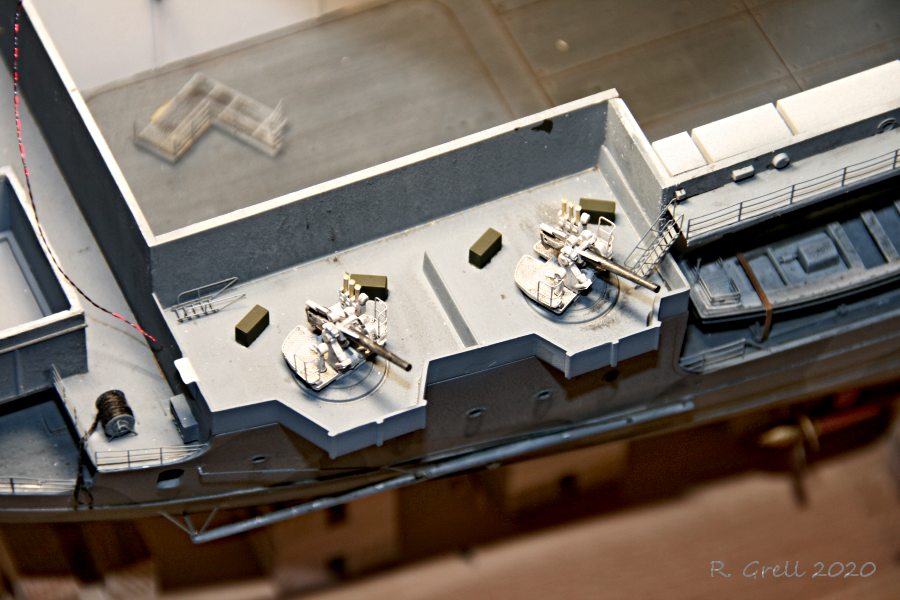

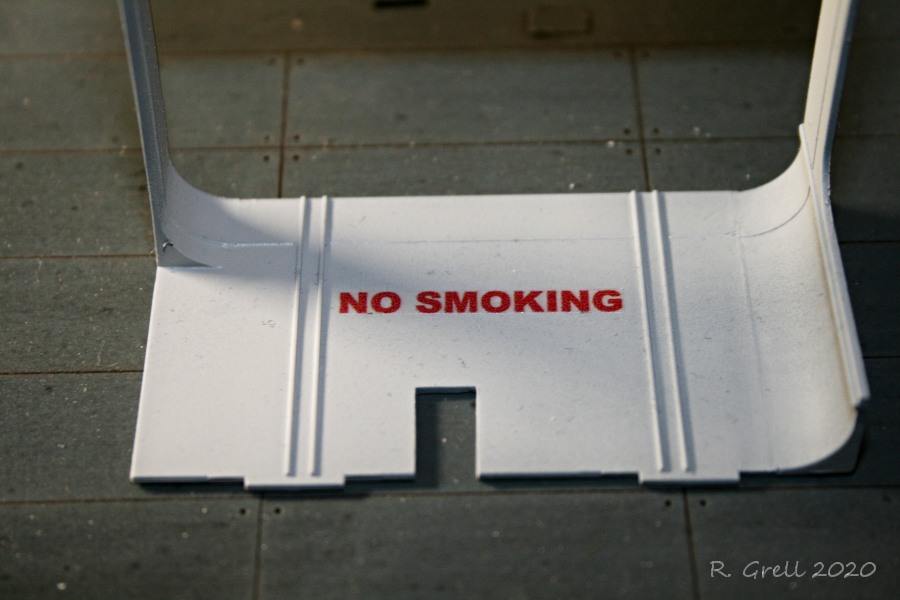

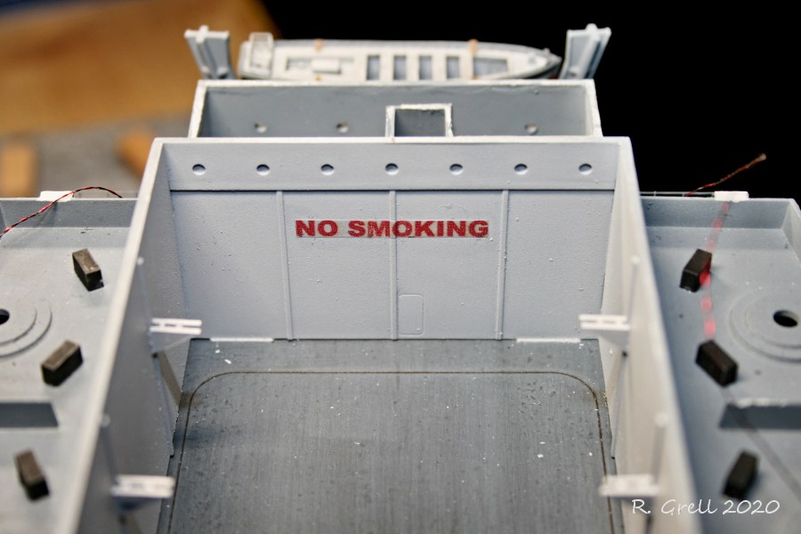

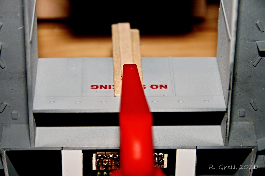

An den Aufzügen hab ich Hinweise auf´s Rauchverbot angebracht. Um die Decals in Form zu bringen, war teilweise Softener und leichte Gewaltanwendung nötig.
Bild 194.jpg (106.28 KiB) 7644 mal betrachtet

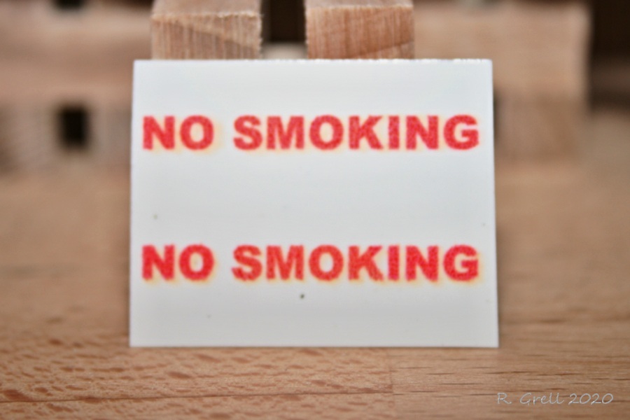

Die Decals habe ich als Erstlingswerk mit meinem Tintenstrahler auf Decalfolie hergestellt. An sich eine gute Sache, die aber auch ihre Schattenseiten hat. Zum einen verläuft die Tinte in oder auf der Folie. Liegt evtl. an einer falschen Druckereinstellung. Zweitens ist es erforderlich, den Druck mit Klarlack zu versiegeln, damit er sich später im Wasserbad nicht in Luft auflöst. Das wiederum macht die von vorn herein nicht besonders dünne Folie noch dicker, was sich schlussendlich darin nieder schlägt, dass sich das Decal schlecht bis gar nicht an Konturen anlegt. Bei glatten und zugänglichen Flächen (siehe voriges Bild), kann nachgeholfen werden. Und schließlich trägt das Decal deutlich sichtbar auf.
Bei so einem einfachen Text und an Stellen angebracht, die wie in meinem Fall am Ende nicht oder nur schwer zu sehen sind, kann man die Folie anwenden. Für kleinere und detailliertere Grafiken, die auch noch außen am Modell angebracht werden sollen, m.M. nach völlig ungeeignet.
Aber Versuch macht kluch. Weiß jemand hier im Forum, wo es bessere, dünnere Folie für Tintenstrahler gibt? Ein Laserdrucker ist im Haushaltsplan 2020 nicht vorgesehen.

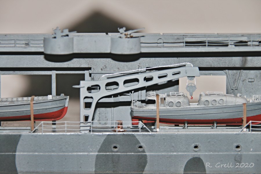

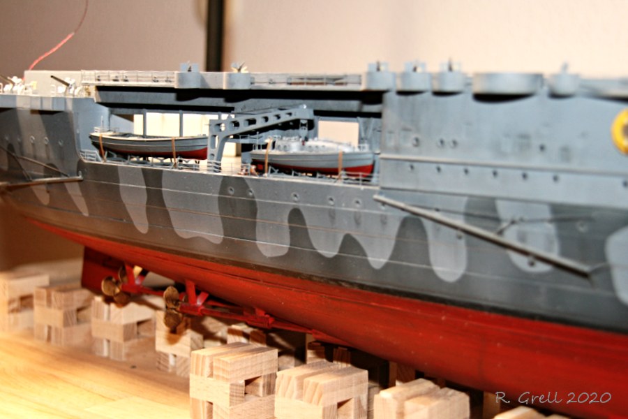

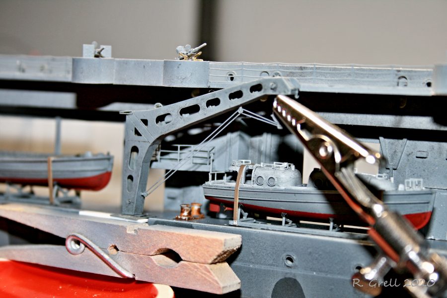

Stellprobe des Krans für die Beiboote. Wie zu sehen ist, passt er wegen seiner Höhe nicht unter den Laufgang. Außerdem ist das Podest im Weg.
Bild 197.jpg (103 KiB) 7644 mal betrachtet
Der Grund ist wohl der, dass der obere Laufgang bei der Hornet eine Stufe hatte, unter der der Ausleger durch schwenken konnte (Kreis). Das fehlt beim Modell. (Screenshot aus You Tube Video).
Bild 198.jpg (101.58 KiB) 7644 mal betrachtet
Selbst das Kürzen der Säule um vier mm und Entfernen der von mir zusätzlich angebrachten oberen Rolle brachte keine Besserung.
Bild 199.jpg (109.06 KiB) 7644 mal betrachtet

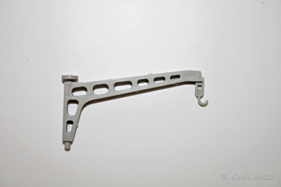

Also musste ich auf den Bausatz-Kran zurück greifen. Aber nicht so wie abgebildet.
Bild 200.jpg (98.98 KiB) 7644 mal betrachtet

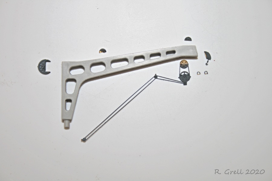

Hier die Unterschiede: der Bausatz-Kran hat eine kürzere Säule und der Ausleger einen flacheren Winkel.
Bild 201.jpg (100.4 KiB) 7644 mal betrachtet
Diese Teile vom Ätzteil-Kran sollten verwendet werden.
Bild 202.jpg (100.45 KiB) 7644 mal betrachtet
Nach einigen Versuchen und Überlegungen ist das am Ende heraus gekommen.

Die Stelle, an der der Nuppsi des Krans eingeführt werden sollte, ist mit einem Stück Gußast verschlossen und später mit Farbe nachbehandelt worden. Die missglückte Rostimitation an den Pollern bitte ich zu übersehen. Und bitte versucht nicht, mir weis zu machen, das es doch gelungen wäre. Ist es nicht.
Bild 204.jpg (108.22 KiB) 7644 mal betrachtet
Der Kran an seinem Platz.
Bild 205.jpg (104.14 KiB) 7644 mal betrachtet

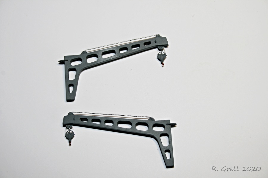

Die schon im letzten Update angesprochen Kräne für die Paravane wollte ich mit einer Seiltrommel weiter aufwerten. Anfangs fand ich es recht gut, dann aber zu wuchtig und unpassend.
Bild 206.jpg (108.07 KiB) 7644 mal betrachtet
Der Kran an seinem Platz auf dem Vorderdeck.
Bild 207.jpg (109.76 KiB) 7644 mal betrachtet
Bild 208.jpg (101.51 KiB) 7644 mal betrachtet

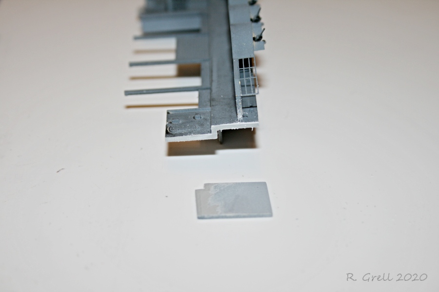

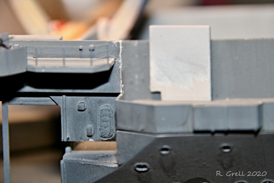

Obwohl ich mit der Passgenauigkeit des Bausatzes im Großen und Ganzen zufrieden bin, gibt es doch die eine oder andere Stelle, wo das nicht so der Fall ist. An dem Seitenteil musste ich diese Platte abtrennen, weil das Seitenteil zu lang war.
Bild 209.jpg (103.13 KiB) 7644 mal betrachtet
Nach der Operation.
Bild 210.jpg (104.29 KiB) 7644 mal betrachtet
Noch ein Beispiel: während ich an den abgeklebten Bereichen die Farbe wieder abknibbeln musste, damit diese in die dafür vorgesehenen Schlitze passten, war es erforderlich, unten 0,5 mm PS anzubringen, um den Spalt zum Hangardeck zu schließen.

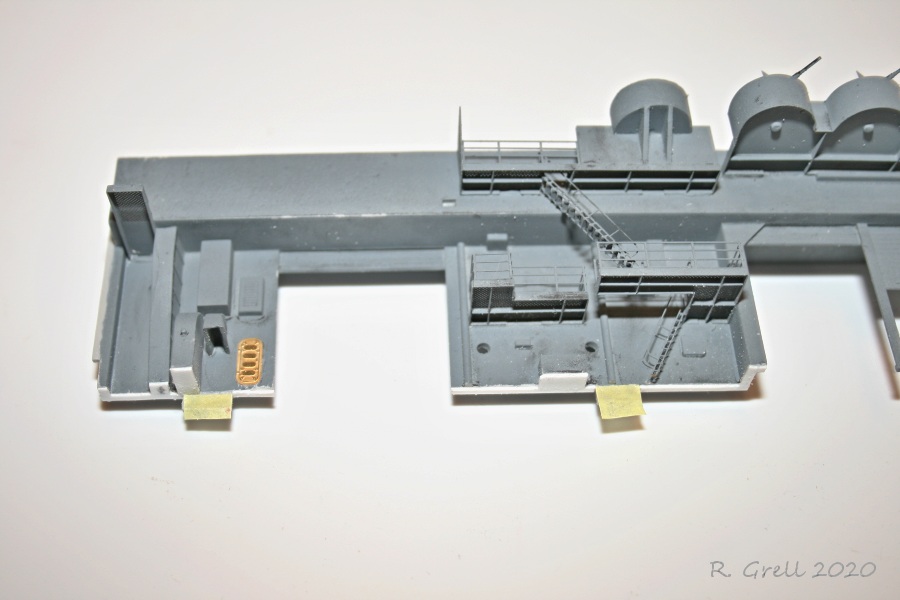

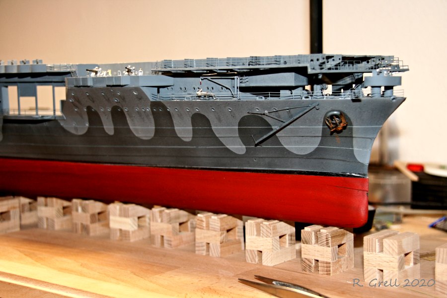

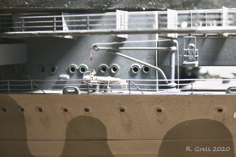

Update #14

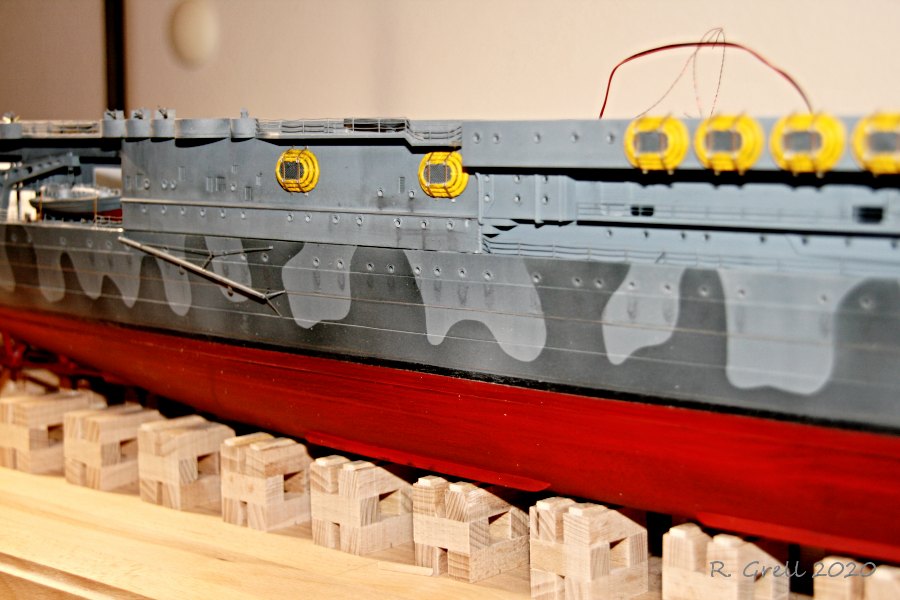

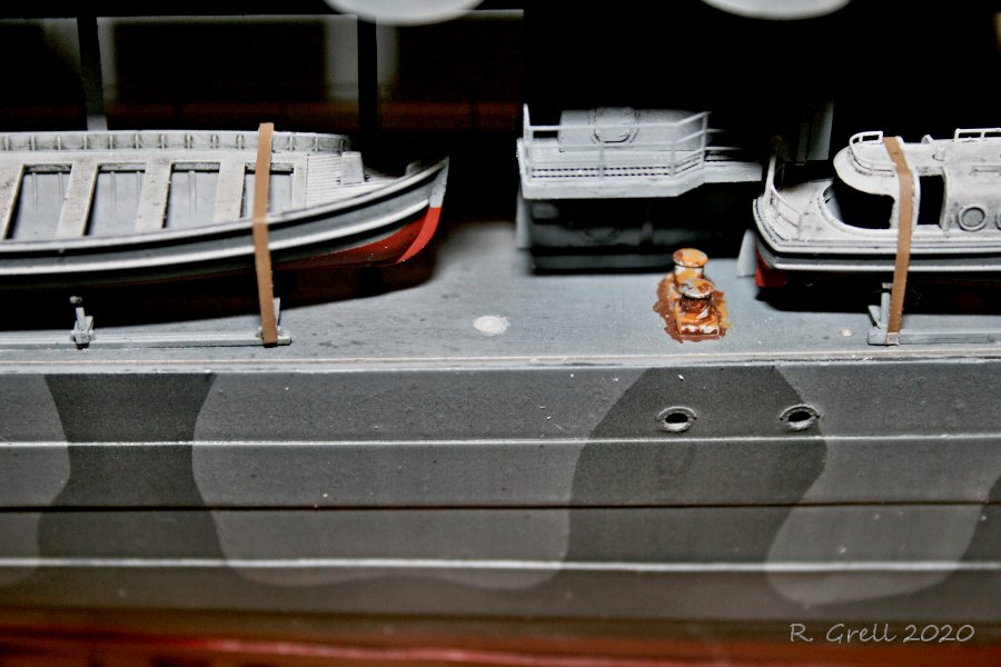

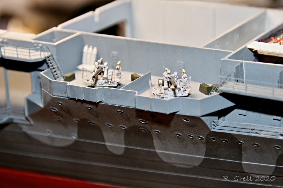

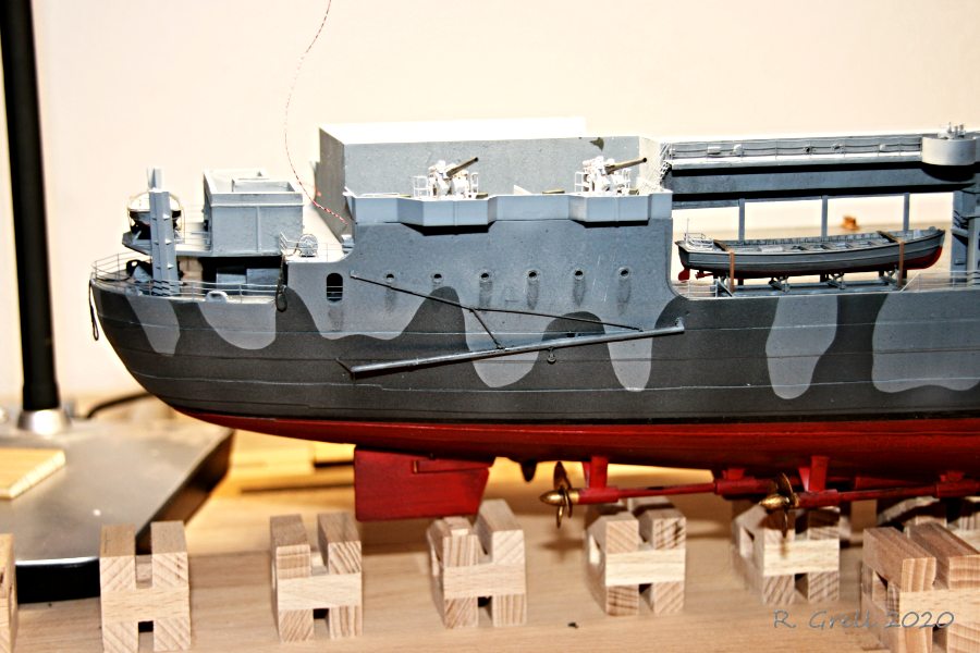

Die Steuerbordseite ist zu ca. 95% fertig. Der Rest wird nach dem Auflegen des Flugdecks vervollständigt.
Bild 211.jpg (109.43 KiB) 7589 mal betrachtet
Bild 212.jpg (104.41 KiB) 7589 mal betrachtet
Bild 213.jpg (107.04 KiB) 7589 mal betrachtet
Bild 214.jpg (105.09 KiB) 7589 mal betrachtet
Bild 215.jpg (106.18 KiB) 7589 mal betrachtet
Bild 216.jpg (103.81 KiB) 7589 mal betrachtet
Bild 217.jpg (105.88 KiB) 7589 mal betrachtet
Bild 218.jpg (104.64 KiB) 7589 mal betrachtet
Fortsetzung folgt.
Bis dahin
Es grüßt Richard

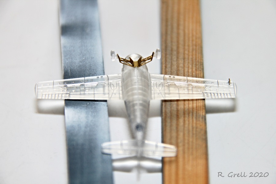

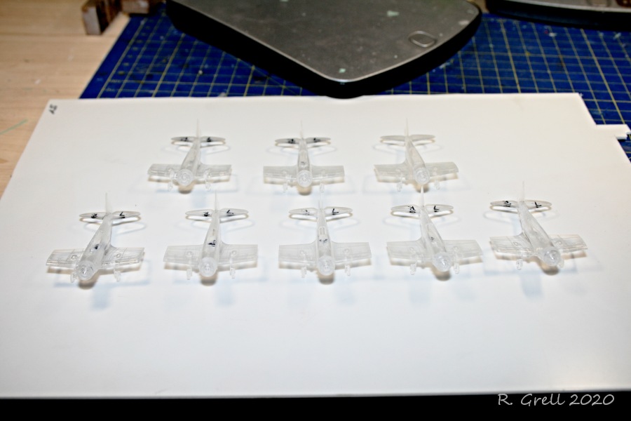

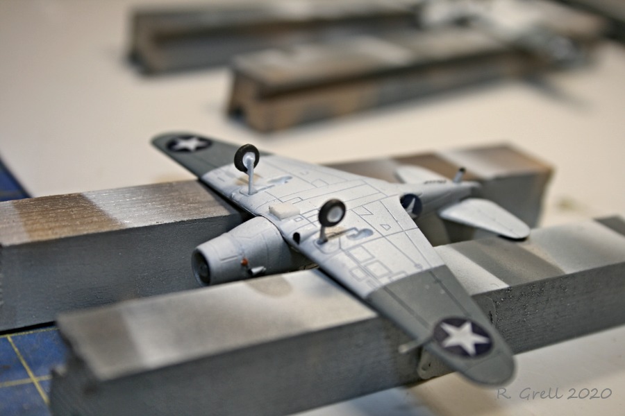

Flugzeuge der Hornet im der Rohbau. Zu den zum Merit-Bausatz gehörenden Fliegern habe ich jeweils weitere fünf Stück zugekauft.
Die Fotos sind zum Teil nicht so gut geworden. Durchsichtige Modelle auf weißem Untergrund kommt auf Bildern doch nicht so gut wie bei direkter Betrachtung.

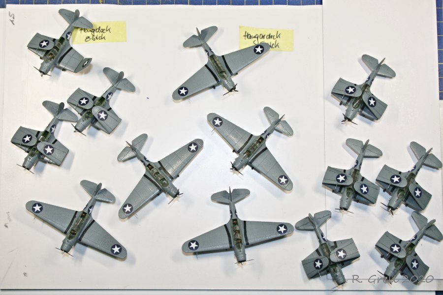

Maschinen mit gespreitzen Flügeln. Die werden später auf dem Flugdeck stehen bzw in der Startphase gezeigt.
Bild 220.jpg (100.93 KiB) 7484 mal betrachtet
Die Flugzeuge bekommen z.T. angeklappte, z.T. mehr oder weniger angeklappte Tragflächen und werden auf dem Hangar- und Flugdeck stehen.

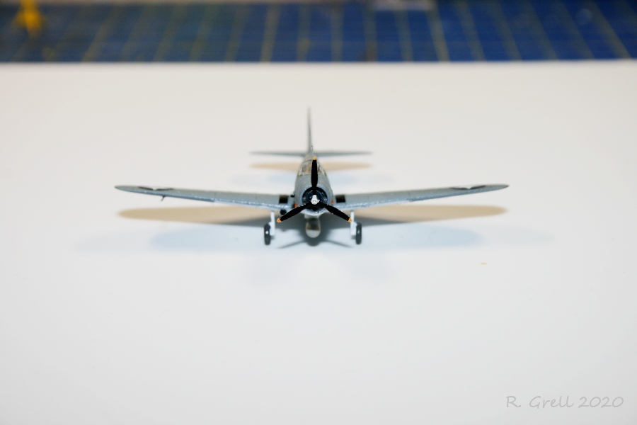

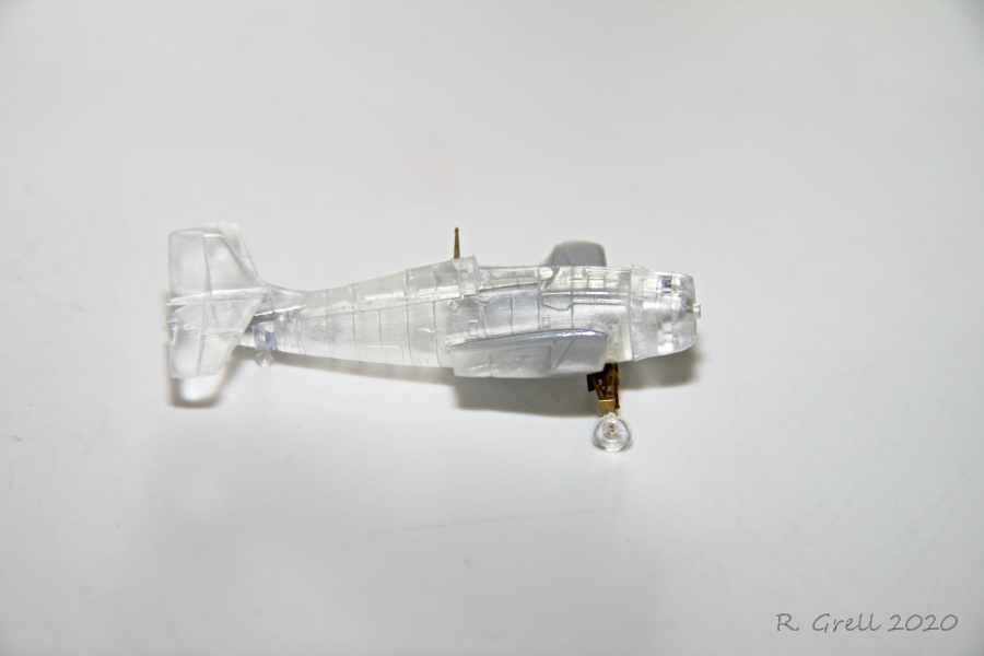

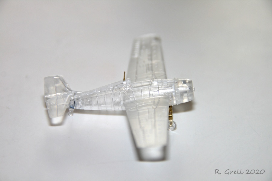

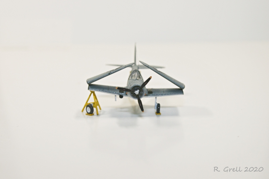

Grumman F4F-4 Hellcat: 10 Maschinen
Auch die Hellcats bekommen aus- bzw. an- und teilweise angeklappte Tragflächen verpasst.
Bild 229.jpg (106.07 KiB) 7484 mal betrachtet
Ich hatte und habe imme noch eine Aversion gegen Resinteile. Meine bisherige Erfahrungen bei der Corsair (unsauber gegossen, Passgenauigkeit) haben sich hier wieder bestätigt. Der Resin-Klappflügel ist zu kurz und zu schmal. Und die dafür vorgesehenen Ätzteile, die einen Teil des Klappmechanismus darstellen soll, sind entweder zu groß oder die entsprechende Stelle an der Fläche ist zu klein. Gleiches gilt für Flächenwurzel.
Bild 230.jpg (108.3 KiB) 7484 mal betrachtet

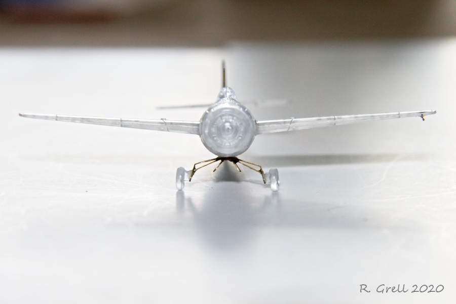

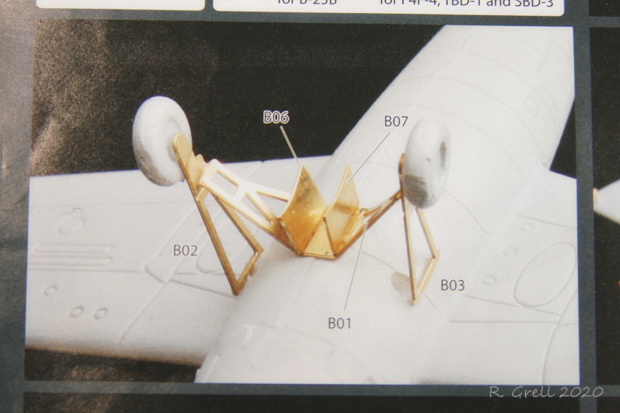

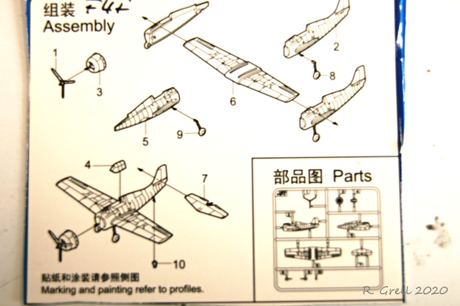

Fahrwerk. Hier gab es einige Änderungen gegenüber den beiden Bausatzvorgaben zu machen. Zuerst habe ich die kleinen Löcher, die für das „Sparfahrwerk“ von Merit gedacht waren, verspachtelt (ist ein bisschen schlecht zu sehen).
Bild 235.jpg (106.57 KiB) 7484 mal betrachtet
Merit „Sparfahrwerk“ (oben rechts, Pkt 8)
Bild 236.jpg (103.11 KiB) 7484 mal betrachtet
MK 1 Ätzteilfahrwerk
Bild 237.jpg (106.44 KiB) 7484 mal betrachtet
Original
Bild 238.jpg (97.74 KiB) 7484 mal betrachtet
Meine Version. War ein wenig fummelig, das so hin zu bekommen.

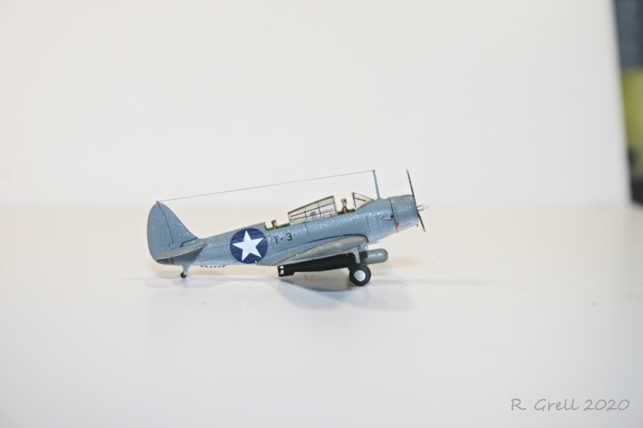

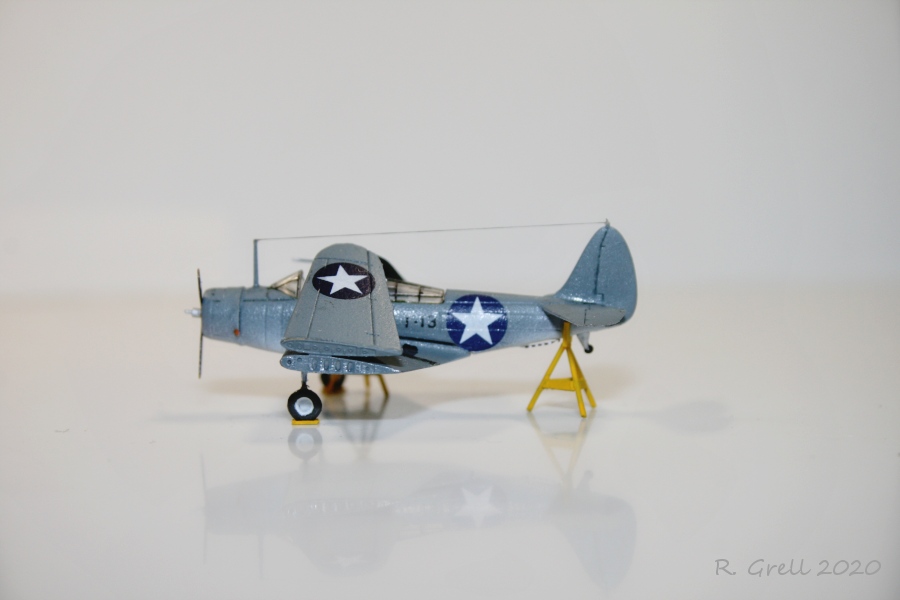

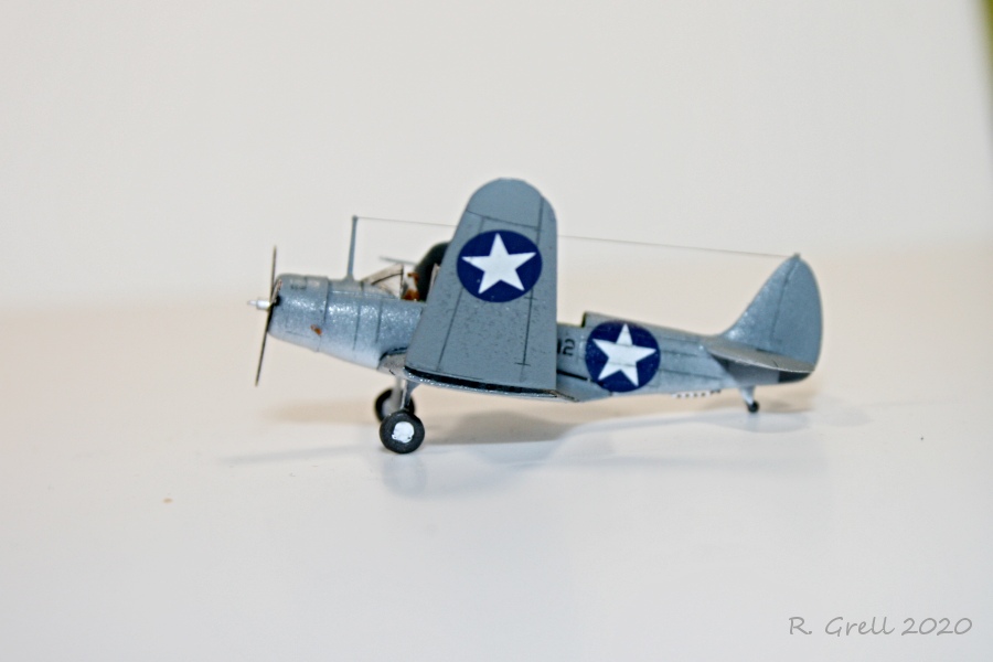

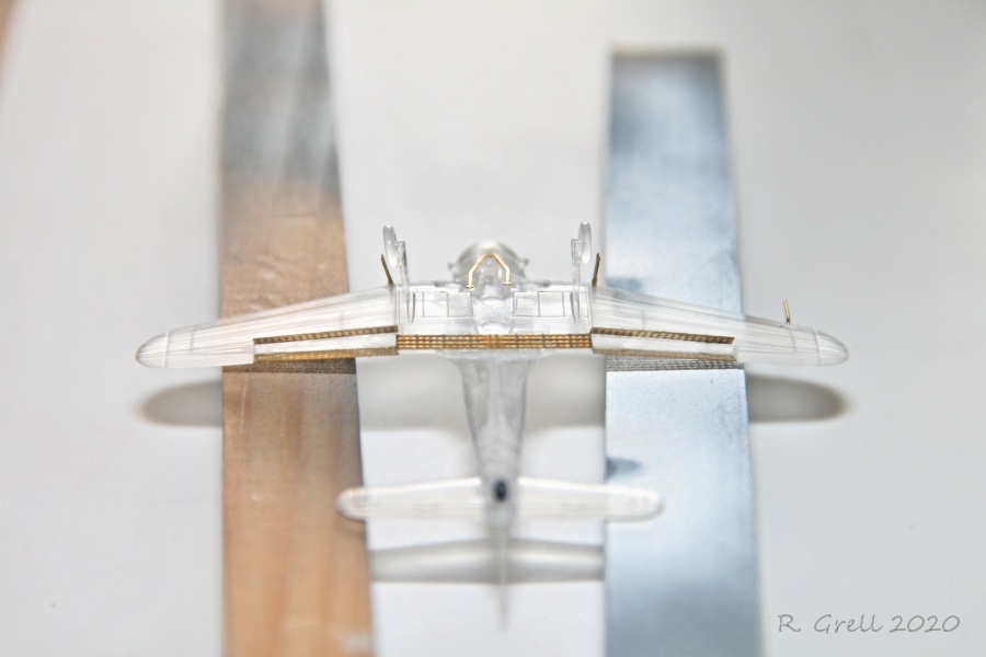

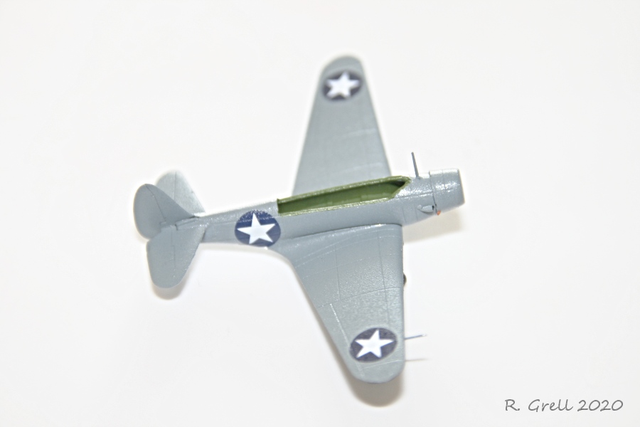

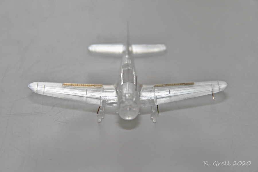

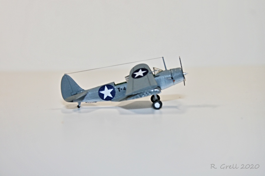

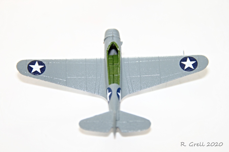

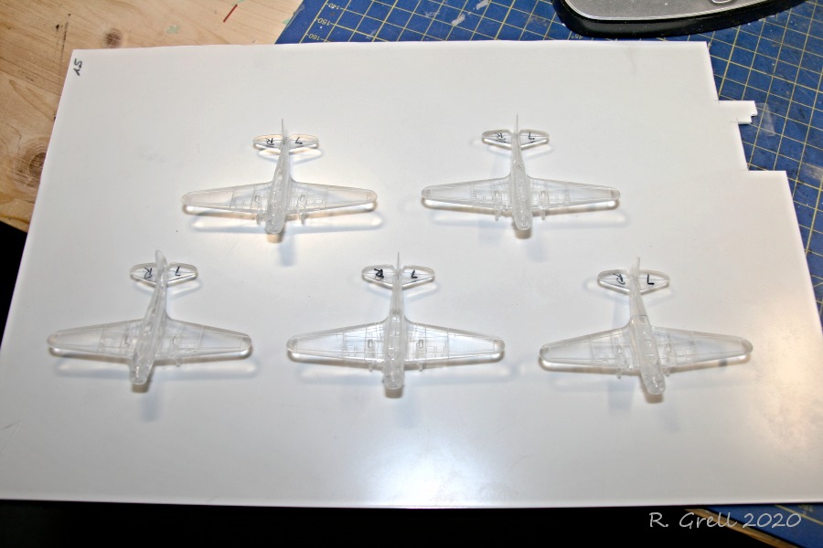

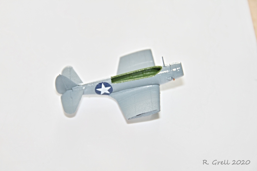

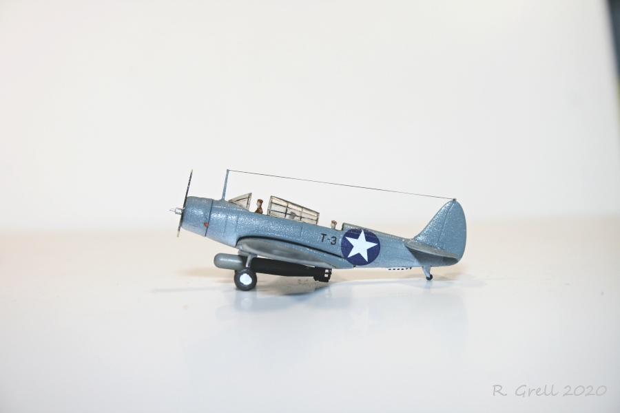

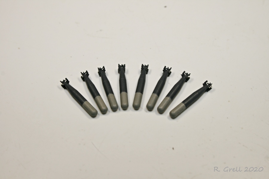

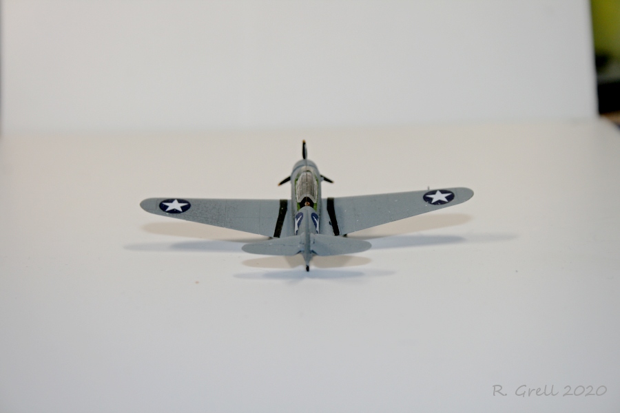

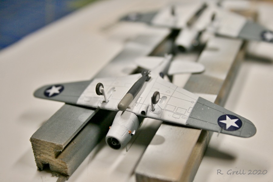

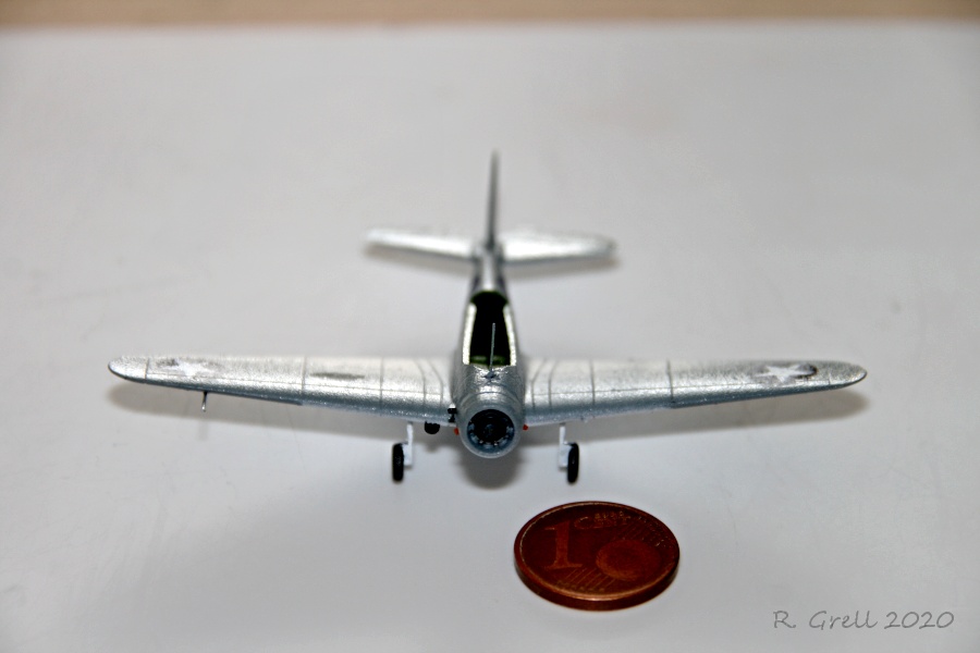

Douglas SBD-1 Dauntless: 10 Maschinen
Die Dauntless hatten aus Stabilitätsgründen (beim Sturzflug) keine klappbaren Tragflächen.
Bild 240.jpg (106.03 KiB) 7483 mal betrachtet
Bild 241.jpg (98.58 KiB) 7483 mal betrachtet
Bild 242.jpg (100.86 KiB) 7483 mal betrachtet
Bild 243.jpg (102.93 KiB) 7483 mal betrachtet

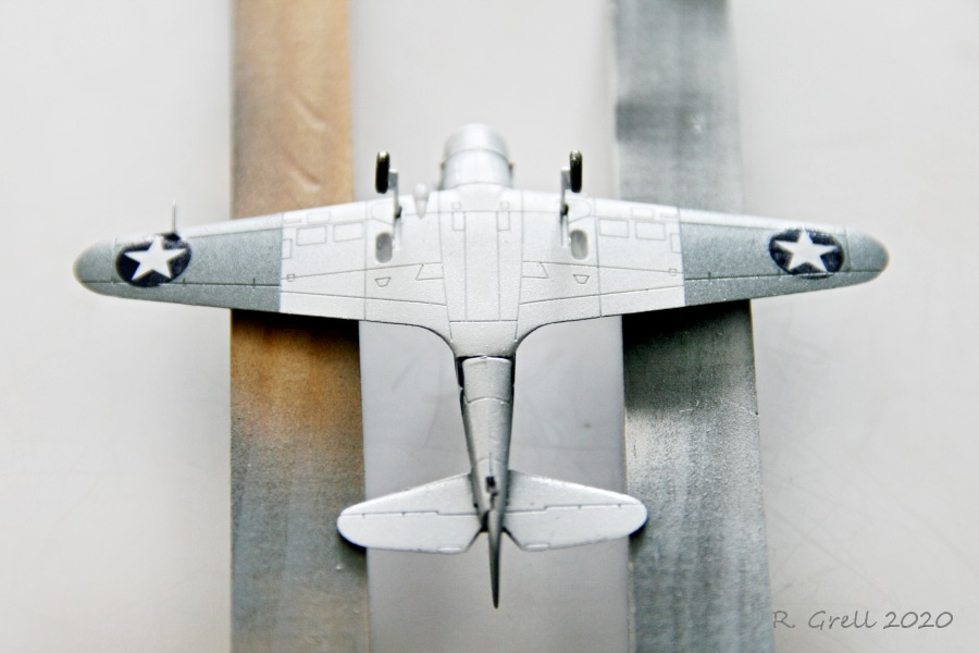

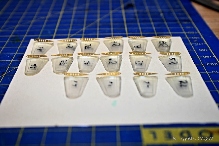

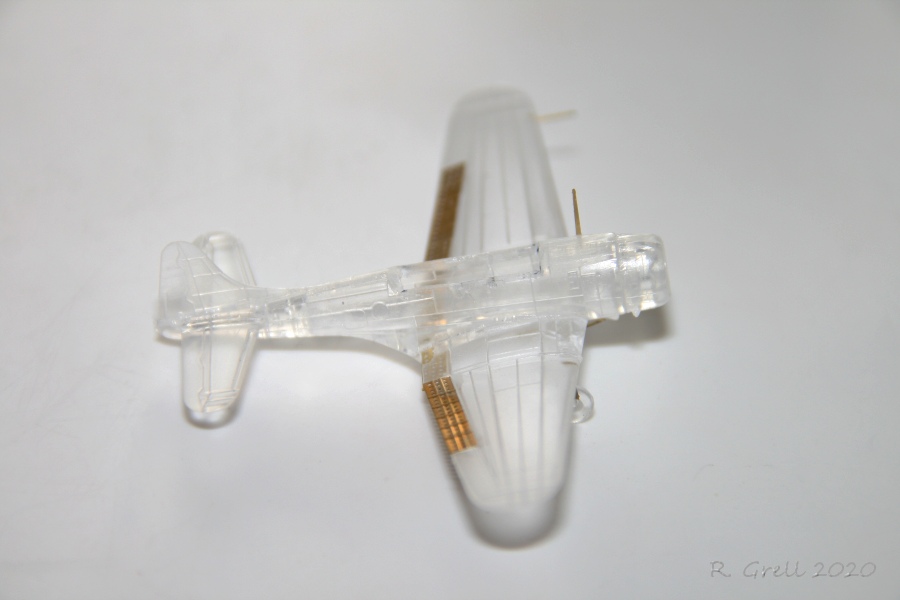

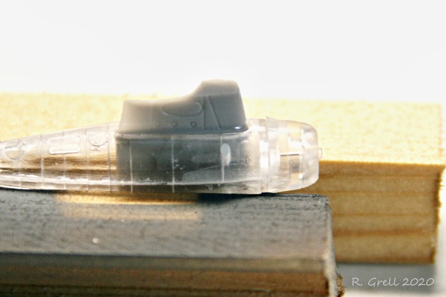

Um die Sturzflugbremsen anzubringen, musste an den entsprechenden Stellen die Tragfläche ausgeschnitten werden.
Da mir das klare Material nicht wirklich bekannt war (war mir nicht sicher, ob es das Gleiche wie sonstige Klarsichtteile ist), habe ich die erste der 33 Flugzeuge mit Sekundenkleber zusammen gebaut. Beim zweiten zum Testen aus dem Bauch heraus normalen Kunststoffkleber genommen. Ging besser als Sekundenkleber. Bei den Ätzteilen mit Plastik wie gewohnt Sek.-Kleber.
Das war´s mal wieder
Fortsetzung folgt.
Bis denn
Es grüßt Richard

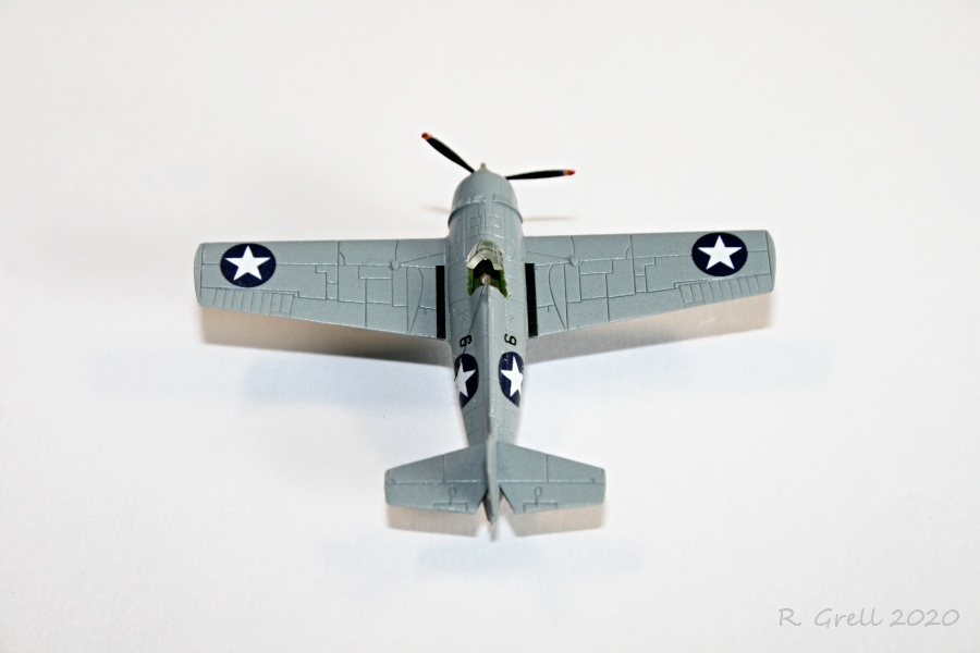

Update #16

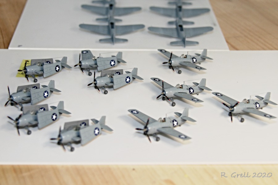

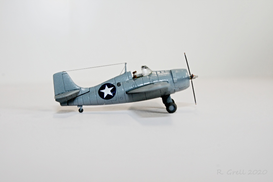

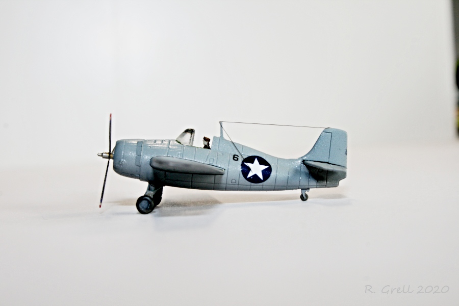

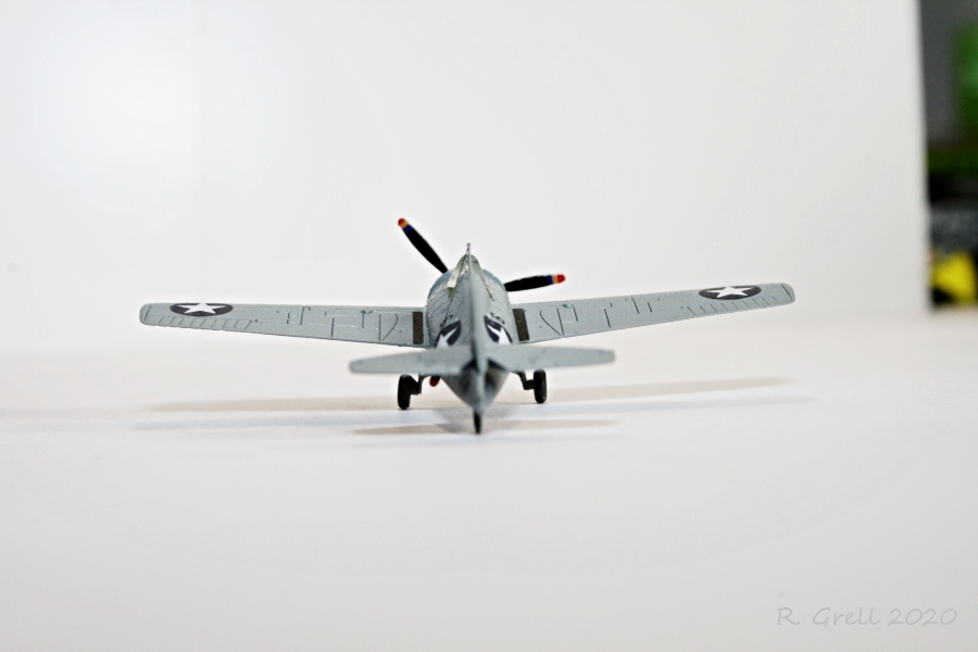

Die F4F-4 sind fertig.
Bild 244.jpg (103.53 KiB) 7430 mal betrachtet
Gruppenbild
Bild 245.jpg (108.01 KiB) 7430 mal betrachtet
Bild 246.jpg (104.86 KiB) 7430 mal betrachtet

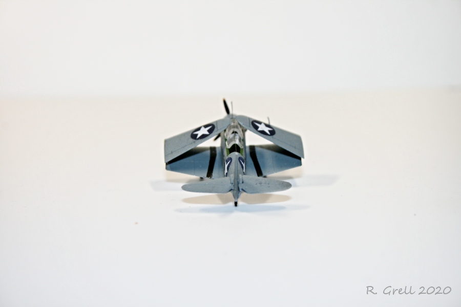

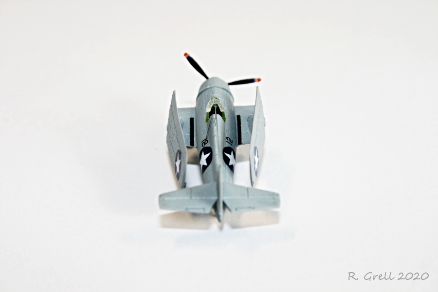

Die Unterseite habe ich mit Tamiya XF19 Sky Grey, einem recht hellen Grau, gesprayt. Die Oberseite mit Intermediate Blue von Ammo of Mig, dem ich einen Schuß Weiß beigefügt habe. Der Unterschied der beiden Farben kommt nicht so stark rüber wie ich es mir erhofft habe, als ich beide Farben vor dem Lacken nebeneinander gestellt habe. Aber ganz verkehrt finde ich es trotzdem - oder gerade deswegen – nicht.

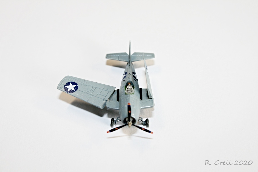

F4F-4 mit gespreizten Flügeln
Bild 247.jpg (98.87 KiB) 7430 mal betrachtet
Bild 248.jpg (111.1 KiB) 7430 mal betrachtet
Bild 249.jpg (108.15 KiB) 7430 mal betrachtet
Bild 250.jpg (106.97 KiB) 7430 mal betrachtet
Bild 251.jpg (104.01 KiB) 7430 mal betrachtet

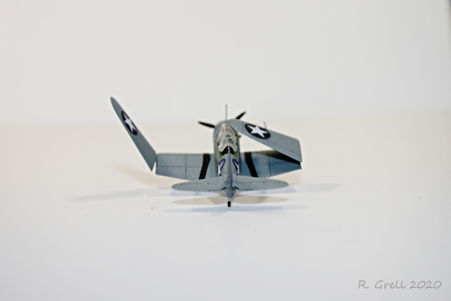

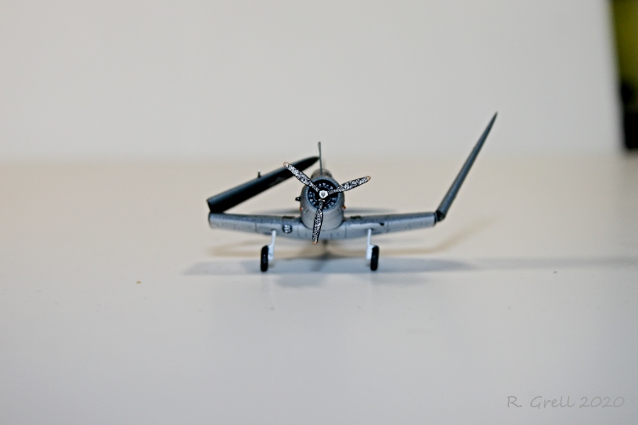

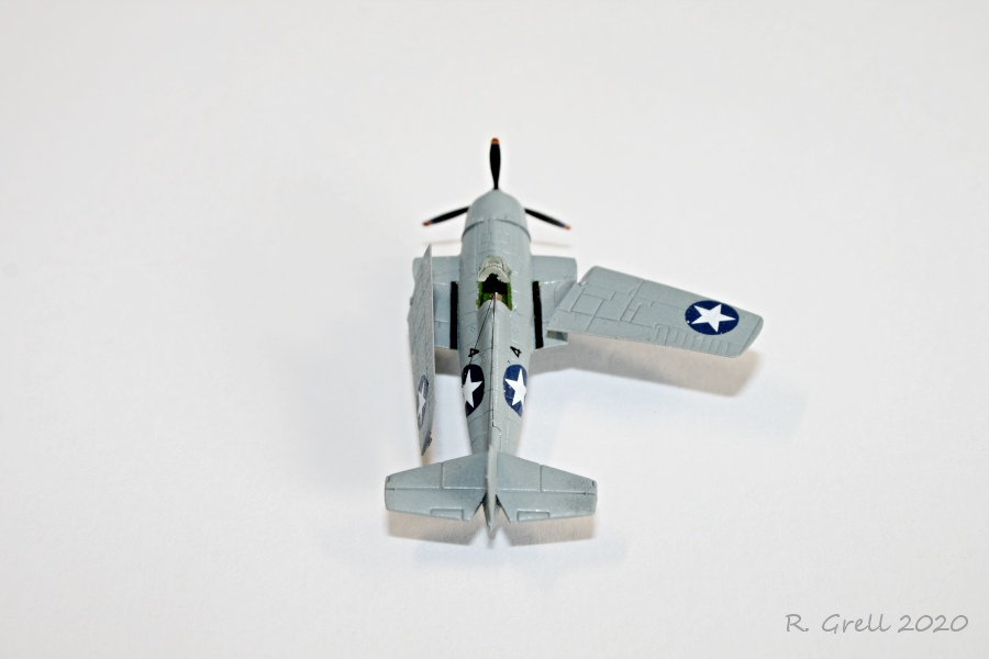

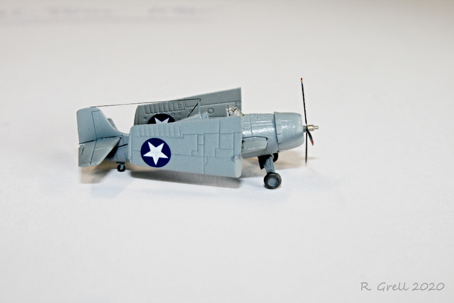

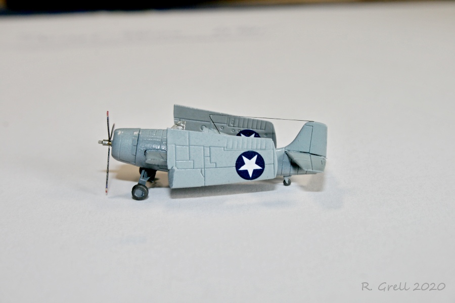

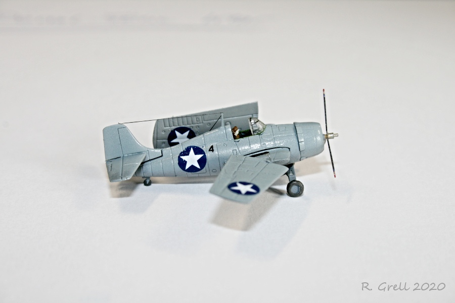

Einige Um- und Anbauten zu den kleinen Fliegern konnte ich mir dann doch nicht verkneifen: die meisten Flugzeuge haben ein geöffnetes Kanzeldach, in manchen sitzt ein Pilot, Antennendraht wurde gespannt und Walkways aus gefärbtem Maskingtape angebracht.

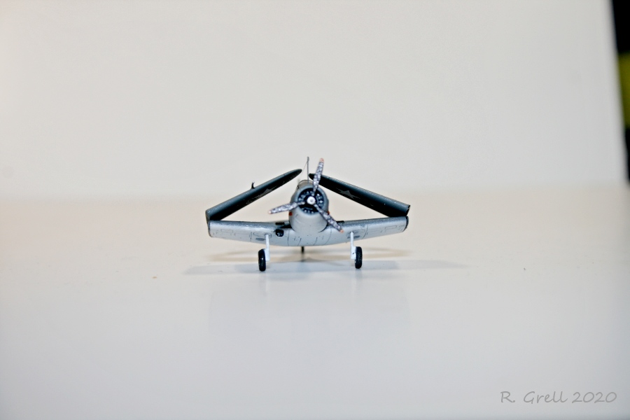

Angeklappte Tragflächen
Bild 252.jpg (104.6 KiB) 7430 mal betrachtet
Bild 253.jpg (109.76 KiB) 7430 mal betrachtet
Bild 254.jpg (103.78 KiB) 7430 mal betrachtet
Bild 255.jpg (102.1 KiB) 7430 mal betrachtet
Hier gilt das Gleiche zu den Umbauten wie oben beschrieben.

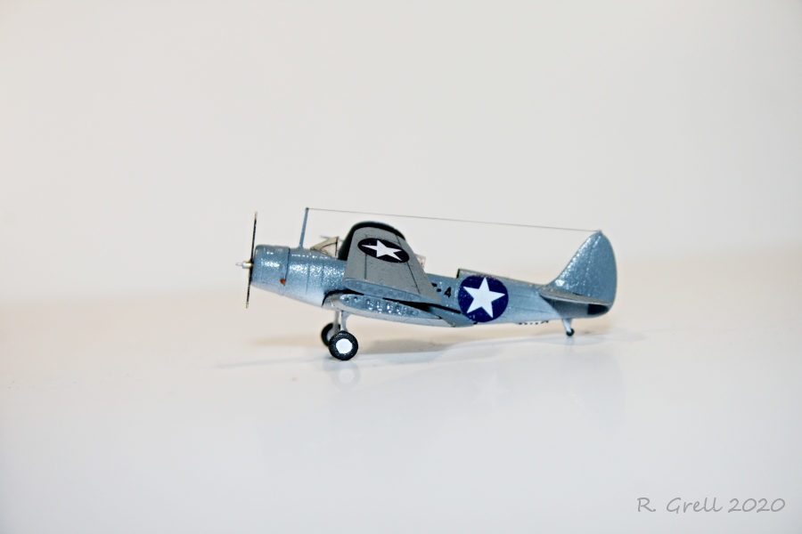

Eine teilweise angeklappe Tragfläche

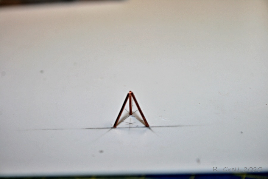

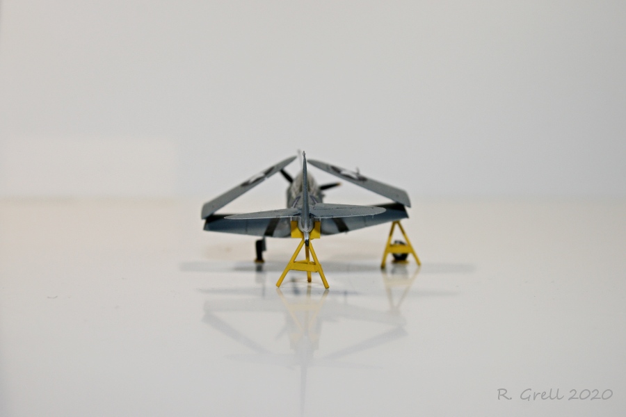

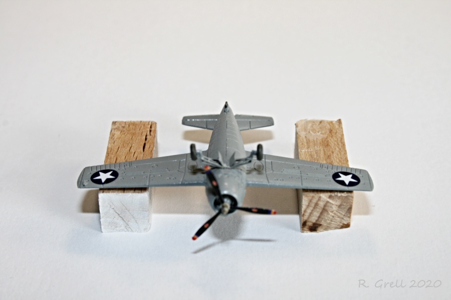

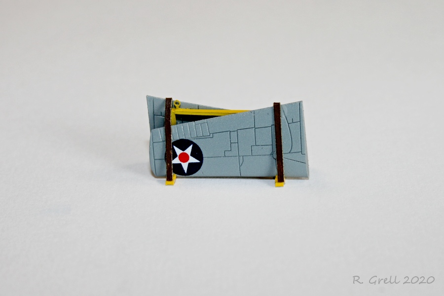

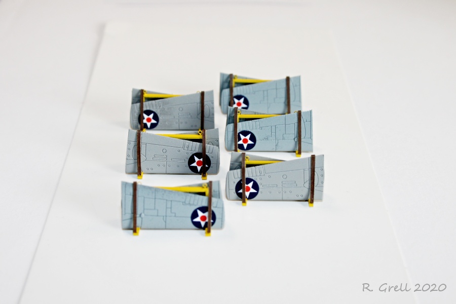

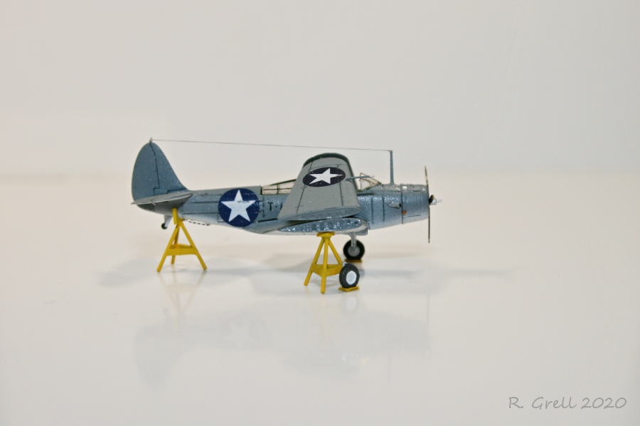

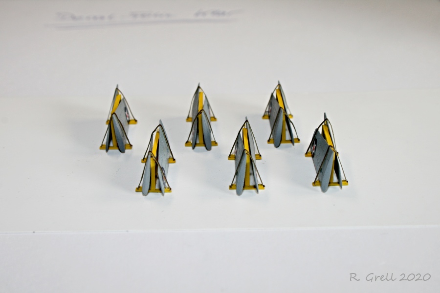

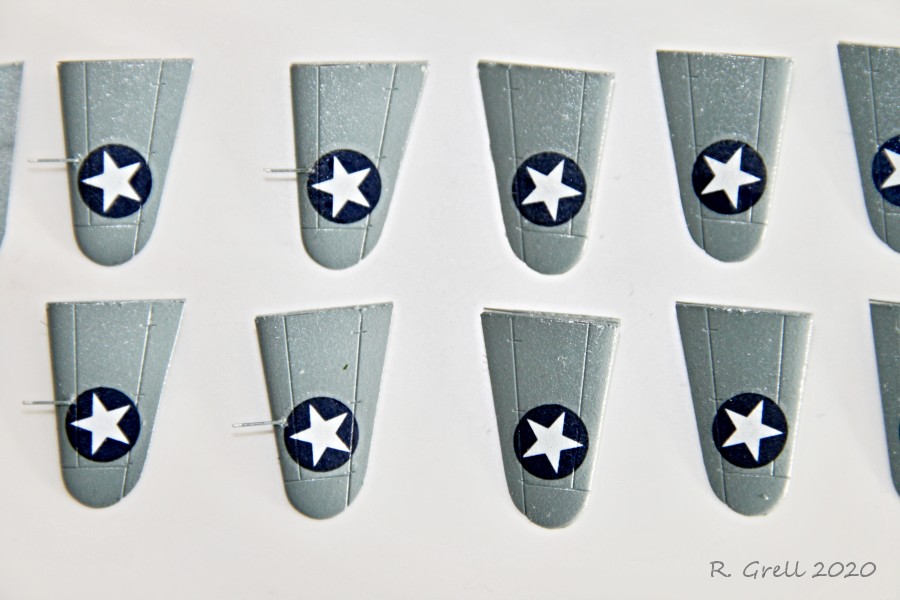

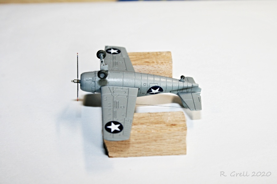

Ich wollte die Tragflächen der Maschinen, die mit angeklappten Flügeln gebaut wurden, nicht in der Restekiste begraben und hab sie gleich mit verwurstet.
Bild 259.jpg (104.72 KiB) 7430 mal betrachtet
Bild 260.jpg (105.3 KiB) 7430 mal betrachtet
Bild 261.jpg (104.65 KiB) 7430 mal betrachtet

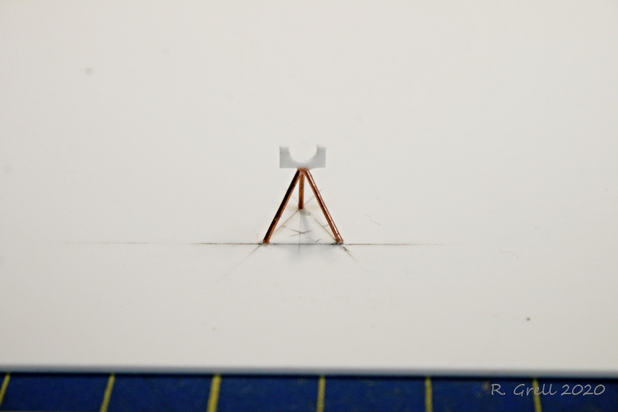

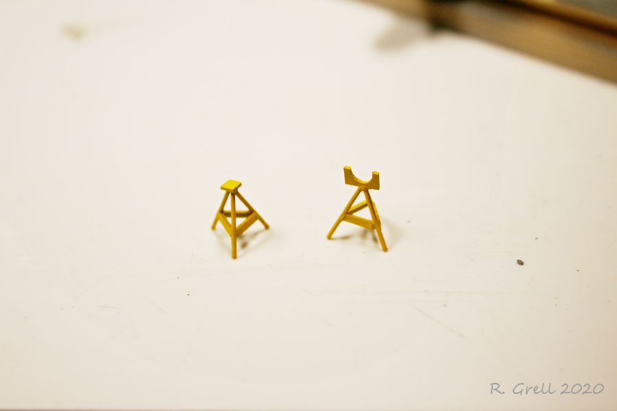

Dazu habe ich aus PS sechs Lagergestelle gemacht und die Flächen paarweise darauf abgestellt. Als Gurte ist wieder Maskingtape zum Einsatz gekommen.

Update #17
TBD-1 Devastator
Gruppenfoto
Bild 262.jpg (110.12 KiB) 7247 mal betrachtet
Mit gespreizten Tragflächen und Torpedo – Bewaffnung
Bild 263.jpg (98.66 KiB) 7247 mal betrachtet
Bild 264.jpg (107.84 KiB) 7247 mal betrachtet
Bild 265.jpg (115.93 KiB) 7247 mal betrachtet
Bild 266.jpg (118.12 KiB) 7247 mal betrachtet
Mit angeklappten Flügeln
Bild 267.jpg (107.42 KiB) 7247 mal betrachtet
Bild 268.jpg (112.69 KiB) 7247 mal betrachtet
Bild 269.jpg (114.52 KiB) 7247 mal betrachtet
Bild 270.jpg (95.8 KiB) 7247 mal betrachtet
Beim Ausklappen der Tragflächen
Bild 271.jpg (103.55 KiB) 7247 mal betrachtet
Bild 272.jpg (99.27 KiB) 7247 mal betrachtet
Bild 273.jpg (99.55 KiB) 7247 mal betrachtet
Fortsetzung im nächsten Post

Fortsetzung Update #17
Bei der Instandsetzung
Bei diesem Flieger ist mir beim Zusammenbauen ein Rad abgebrochen. Nach Ankleben noch mal das Gleiche. Was tun? Die Maschine ist zur Inst-Abteilung auf´s Hangardeck geschleppt worden.
Bild 274.jpg (111.71 KiB) 7247 mal betrachtet
Bild 275.jpg (111.11 KiB) 7247 mal betrachtet
Bild 276.jpg (103.81 KiB) 7247 mal betrachtet
Bild 277.jpg (106.75 KiB) 7247 mal betrachtet
Die Stützen habe ich aus Kupferdraht und PS gefertigt. Dazu habe ich ein gleichseitiges Dreieck mit 9 mm Seitenlänge gezeichnet und den Höhenschnittpunkt festgelegt. Dann an den Eckpunkten einen kleine Klecks Sekundenkleber-Gel angebracht und die Drahtstücke erst senkrecht in den Kleber gestellt. Nachdem das Gel etwas angezogen hat, habe ich den Draht über dem Höhenschnittpunkt zentriert und verklebt. Danach aus PS eine eine kleine quadratische Fläche für die Tragflächenstütze und eine U-förmige für das Rumpfheck aufgeklebt. Die Stützenbeine wurden noch durch PS-Streifen verstärkt.
Bild 278.jpg (105.21 KiB) 7247 mal betrachtet
Bild 279.jpg (110.33 KiB) 7247 mal betrachtet
Bild 280.jpg (112.25 KiB) 7247 mal betrachtet

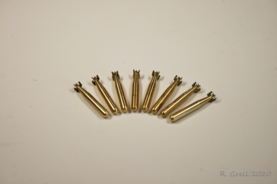

Torpedos
Die Torpedos bestehen aus fünf Teilen: Torpedo, 2 x Steuerflossen, 2 x 4-blättrige Propeller.
Bild 281.jpg (98.86 KiB) 7247 mal betrachtet
Bild 282.jpg (100.06 KiB) 7247 mal betrachtet
Montage am Flugzeug
Für die Montage am Flugzeug habe ich eine vereinfachte Variante gewählt. Vorne ist nur ein keilförmig gefeiltes PS-Stück angeklebt worden und dann darauf der Torpedo. Das hintere Ende habe ich der Einfachheit halber unter dem Rumpf befestigt. Beim Original wird ein Teil des Torpedos durch Klappen im Rumpf unter gebracht.
Bild 283.jpg (101.86 KiB) 7247 mal betrachtet
Bild 284.jpg (99.14 KiB) 7247 mal betrachtet
Fortsetzung folgt.
