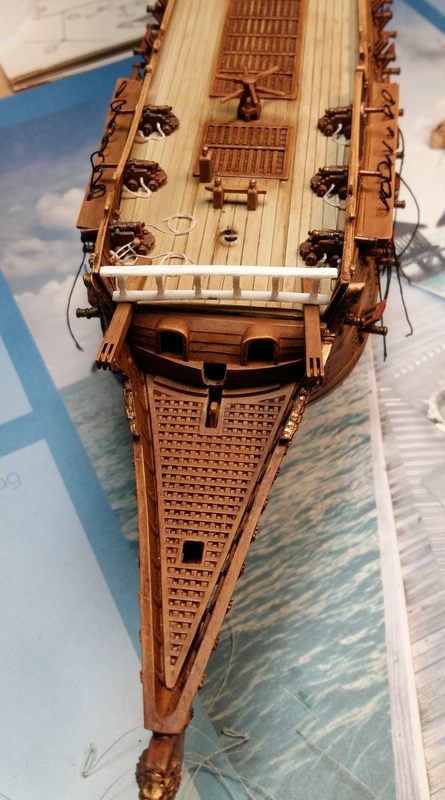

Zu Beweis hier mal ein Foto vom Bug.... der Galion........:

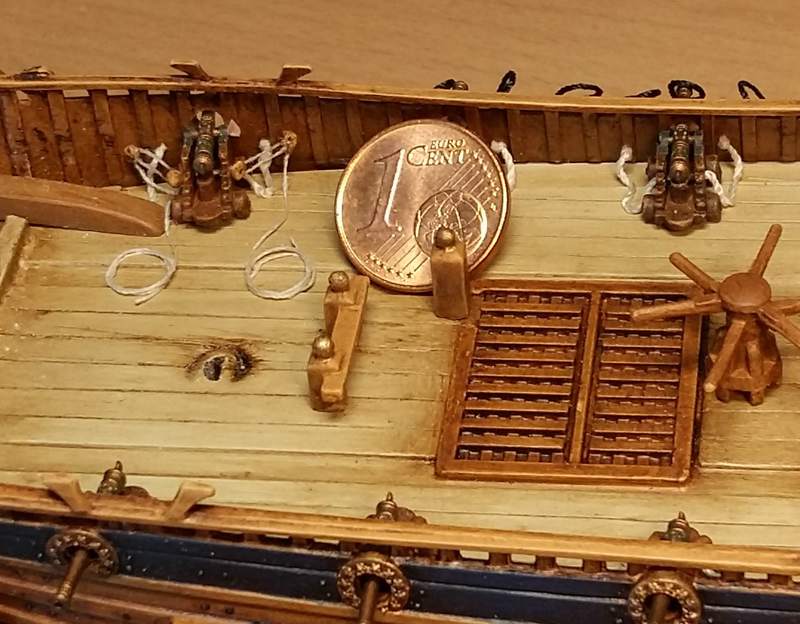

Zur zeit sitze ich immer noch an der Kanonentakelung, die sich doch ein bisschen zieht. Ich habe mal eine Wumme mit dem Takel versehen. Ist durchaus Steigerungswürdig.... aus der nähe Betrachtet......:
- comp_20170524_180634.jpg (72.41 KiB) 7376 mal betrachtet
(ich hasse Makro)
Aber auf "normale Betrachter Distanz geht das..... so denke ich......:
- comp_20170526_101049.jpg (72.93 KiB) 7376 mal betrachtet
- comp_20170526_101041.jpg (72.97 KiB) 7376 mal betrachtet

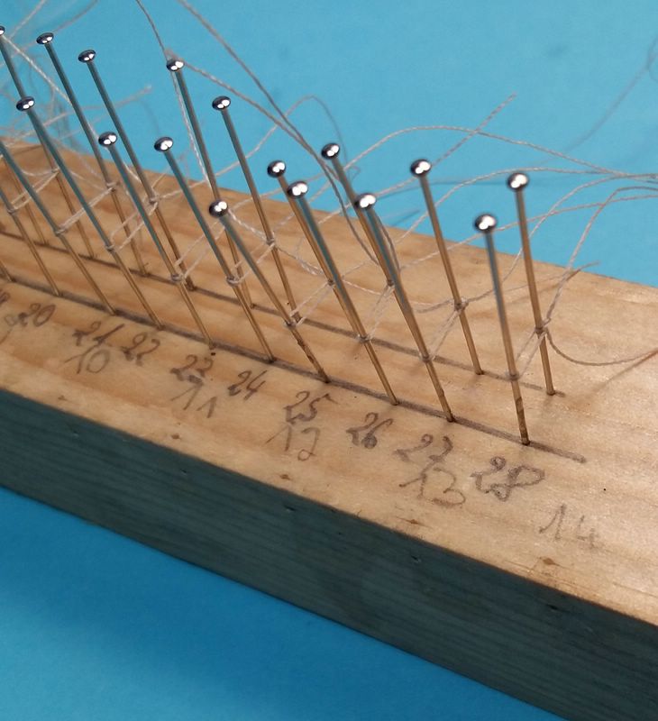

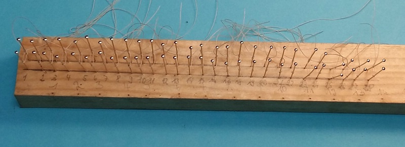

Und so mache ich die Kanonentakel......Zur Befestigung nehme ich Stück Holzlatte und mehrere Stecknadeln, um die ich Knoten mache....:
- comp_20170523_120938.jpg (70.42 KiB) 7376 mal betrachtet
....und so sieht das ganze Werks aus......:
- comp_20170523_120720.jpg (69.11 KiB) 7376 mal betrachtet
.......aus der Nähe so.......:
- comp_20170523_120732.jpg (71.02 KiB) 7376 mal betrachtet
Das Garn wird dann mit einem nicht zu dünnen Weißleim/ Wasser Gemisch eingepinselt.
Wenn trocken, werden die kleinen Knoten Enden auch noch mal mit Weißleim versehen. Ein Ende des überschüssigen Garns sollten länger sein, damit man noch die kleinen Kringel formen kann...... das zeige ich aber noch im nächsten Update.
- comp_20170526_101016.jpg (71.83 KiB) 7376 mal betrachtet

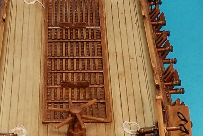

Nach größeren Einsatz meiner Minifeilen ist es mir auch gelungen, die vordere (im Bausatz fehlende) Rehling zu fertigen. Ich glaube das funktioniert so.....:
- comp_20170524_180734.jpg (71.71 KiB) 7376 mal betrachtet

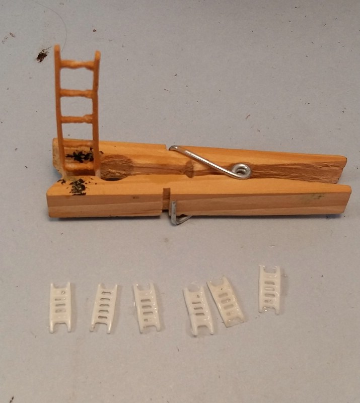

Hier die Rehling schon zum Teil grundiert.... für eventuelle Nacharbeiten.... (sieht man mit Farbe besser) und meine Prototypen der Niedergänge, die noch bearbeitet werden müssen.....:
- comp_20170526_100914.jpg (70.56 KiB) 7376 mal betrachtet

Vordere Rehling, Niedergänge und Kanonentakelung sind fertig..... aaaaaber..... so ganz und recht Zufrieden bin ich nicht. Sieht in großen und ganzen aus wie........"gewollt und nicht gekonnt". Leider muss ich gestehen, das ich es einfach nicht besser hin bekomme und ich an meine Grenzen stoße. Deshalb auch hier mein Entschluss...... Bei kleineren Maßstäben nur Brooktau und bei größeren Maßstäbe mit Holzblöcken takeln.
Aber das, was ich bis jetzt gemacht habe lasse ich auch so.

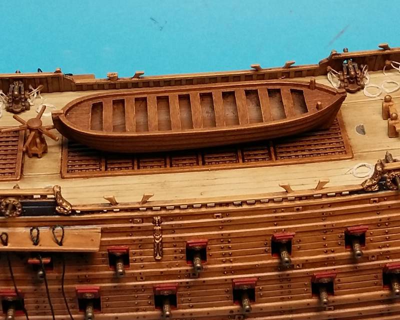

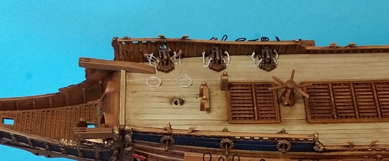

Für das Beiboot musste ich aus Plastiksheet kleine Aufnahmen machen, da es ansonsten nur auf dem Kiel gestanden hätte.......:
- comp_20170602_113522.jpg (71.28 KiB) 7347 mal betrachtet
Dann habe ich das Beiboot mal drauf gestellt....... geht so.... wenn auch zu groß. Jetzt noch ein paar Augbolzen machen um das Boot zu vertäuen.....:
- comp_20170602_114319.jpg (72.8 KiB) 7347 mal betrachtet

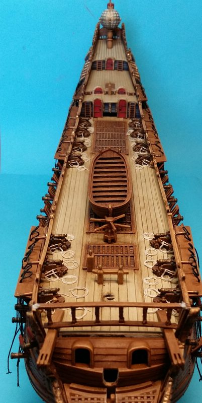

Hier mal die Kanonentakelung..... auf Entfernung geht das..... meine ich.....:
- comp_20170602_113643.jpg (70.99 KiB) 7347 mal betrachtet

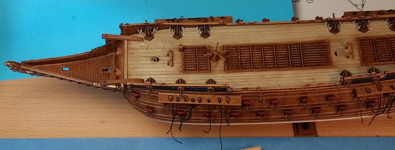

.....und zum Schluss eine Komplettansicht...... Rehling vorne muss noch an den Enden Nachgearbeitet werden, weil Lücken. Ich hoffe man sieht alles......:
- comp_20170602_114008.jpg (71.16 KiB) 7347 mal betrachtet
Nächste anstehende Arbeiten....... der Spriet muss zuerst gemacht werden, damit ich andere Teile entsprechend anpassen kann. Dann geht es an die Fertigung der Belegstellen..... danach dann die Masten.

Bei der Wasa ist es wahrscheinlich vollkommen egal weil dieses überfrachtete Ding ja nicht über die erste Bucht rausgekommen ist, aber mit der Kombination ausgerannte Kanonen und Beiboot auf Deck muss man glaube ich vorsichtig sein. Nach all meinen Quellen ist es so, das die Boote (oder das Boot) vorm Gefecht, und auf eine gefechtsmäßige Situation weisen ausgerannte Kanonen ja hin, ausgesetzt und in Schlepp genommen wurden, da sie im Gefecht nur im Weg gewesen wären. Das sieht man auch auf ganz vielen alten Stichen und Gemälden.
Die Wasa hat ihre Junfernfahrt mit ausgerannten Kanonen gemacht (Propaganda-Wunsch von König Adolf), aber ob sie ein Boot an Deck hatte ist glaub ich nicht überliefert. Geplant war ja nur eine kurze Rundfahrt, da viele Familien an Bord waren. Da ist es vorstellbar das kein Boot an Deck war.
Immerhin waren das Ordinationsboote zur Beförderung von Nachrichten und hohen Rängen (hier und da auch mal zur Proviantierung).
"Rettungsboote" waren das damals nicht. So was gab es nicht.
Du kannst dir also auch überlegen es ganz weg zu lassen.

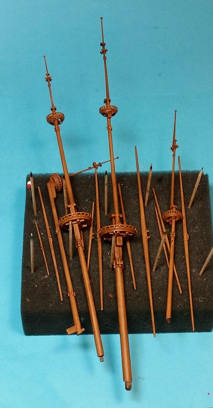

Ursprünglich wollte ich Kleinigkeiten an Deck erledigen bzw. Belegstellen/Nagelbänke machen. Habe mich aber entschieden erst mal die Masten und Rahen fertig zu machen. Das war dann aber ´ne Menge Arbeit.....
..... an den Masten mussten die Plaste-Wuhlinge heruntergeschliffen werden, auch die Rahen mussten gründlich abgeschliffen werden, die Marsen mussten "geöffnet" werden um später die Wanten anzubringen und Bohrungen mussten gemacht werden zum Anbringen der Püttingswanten. Obere Teile der Masten wurden durch......"Holzstäbchen" ersetzt, ds die Plasteteile sehr verzogen waren.
Leider habe ich es verschwitzt Fotos zu machen, da ich immer nur zwischendurch ein bisschen gemacht habe. Deshalb gibt es auch nur Zwei Fotos.....Sorry.
Masten und Rahen......:
- comp_20170620_133621.jpg (72.56 KiB) 7248 mal betrachtet

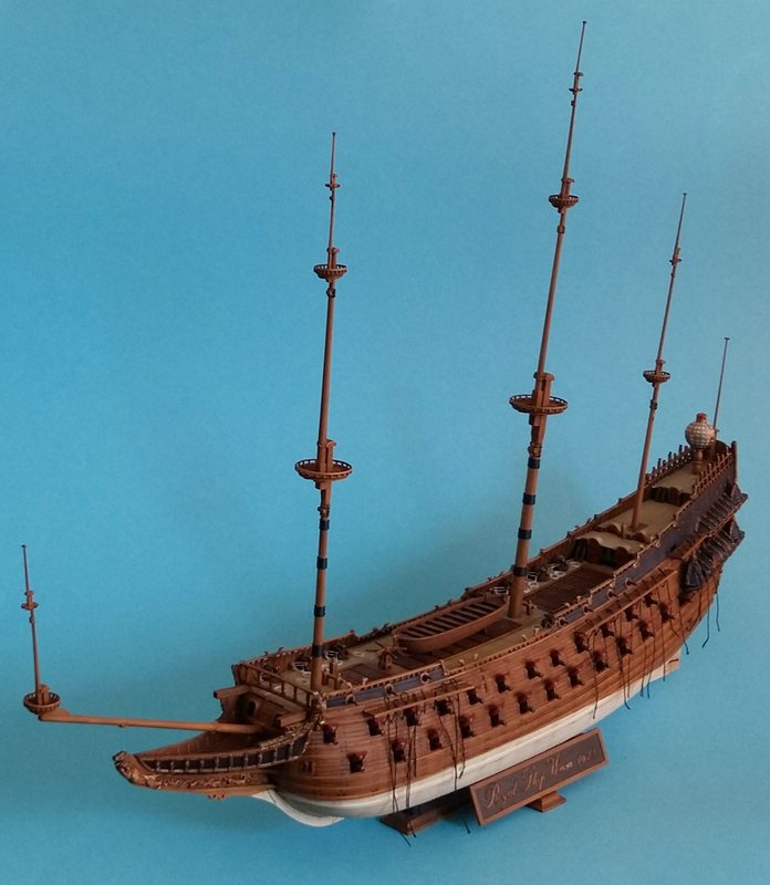

habe dann mal die Masten platzierte.... (nur gesteckt)..... für einen ersten Eindruck. Natürlich mussen die noch ordentlich ausgerichtet werden. Wichtig ist..... keine krummen "Bananen mehr. Nachdem die Masten trocken sind, bekommen sie noch "Garnwuhlinge".
So sieht das in etwa aus.....:
- comp_20170620_135751.jpg (70.11 KiB) 7248 mal betrachtet
Nicht vergessen.... ausgerichtet und geklebt werden die Masten später.

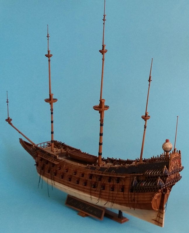

Das einzige was mir nicht gefällt (der könnte jetzt auch von Tom kommen
) der Ständer wird dem Modell in keiner Weise gerecht. Machst Du da noch was?

Re: Wasa 1/144 von Airfix
Verfasst: Mo 3. Jul 2017, 11:40
von Diwo58

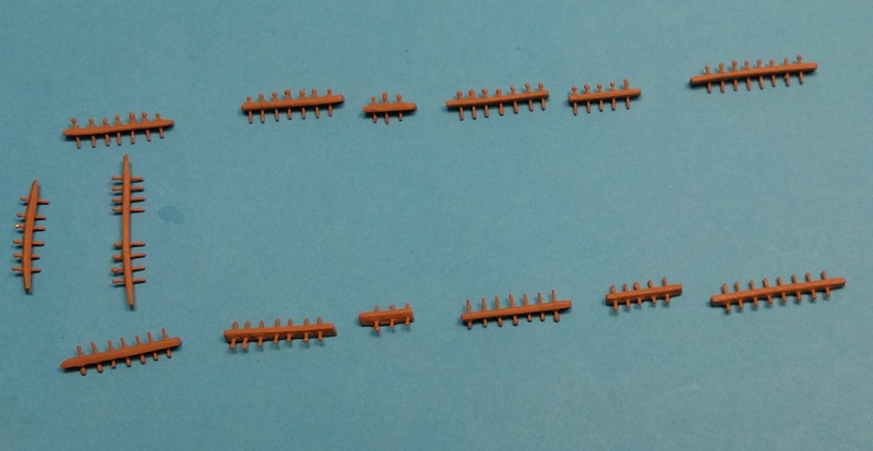

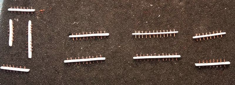

Während die Masten so vor sich hin trockneten, habe ich mich an die Herstellung von kleinen Nagelbänken gemacht. Ganz schön fummelig in dem Maßstab. Für die Nagelbänke habe ich Plastiksheet genommen und für die Belegnägel Draht........:
- comp_20170628_143050.jpg (72.68 KiB) 7142 mal betrachtet
.....und sehen die mit Farbe aus.......:
- comp_20170703_104741.jpg (72.37 KiB) 7142 mal betrachtet
Besser bekomme ich die nicht hin. jetzt noch eine Portion Ölfarbe, trocknen lassen in verbauen.....(in der Hoffnung, das die auch halten

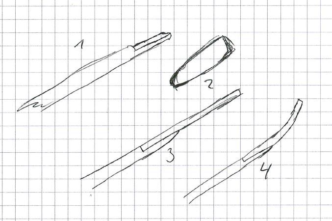

also wenn du Belegbänke hinkriegst dann schaffst du auch Ruder. Die sind ja doch bisschen größer als so ein Belegnagel.
1. Rundes Plastikprofil im passenden Durchmesser ablängen, dann an einem Ende paar (zehntel) Millimeter auf Halbdurchmesser feilen.
2. Ruderblatt aus dünnstem Plastiksheet schneiden. Da geht auch gut Plastik von Verpackungen (Blister oder so)
3. Blatt auf Ruderstange kleben
4. wenn gewollt Blatt biegen (warm machen)
5. Lackieren
- Ruder.JPG (56.37 KiB) 7128 mal betrachtet

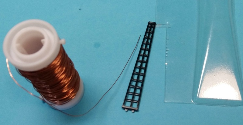

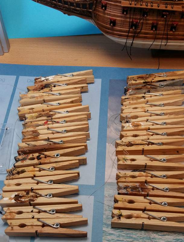

.Bevor es hier weiter geht und zur Überbrückung....... ein kleines Bilderrätsel.
Was werde ich aus den auf den Foto zu sehenden Materialien wohl machen.....
