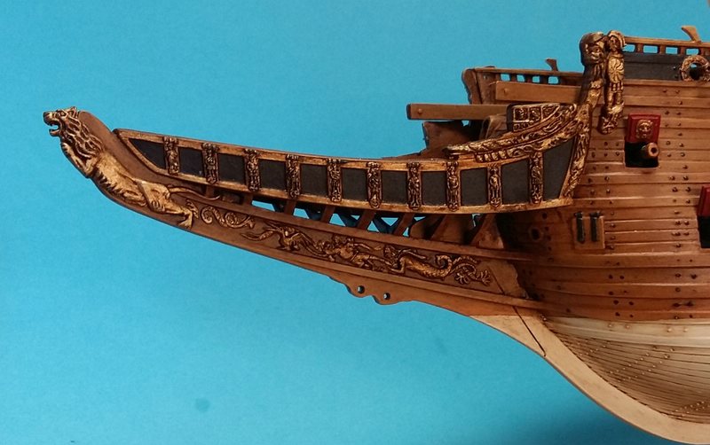

Zu Beweis hier mal ein Foto vom Bug.... der Galion........:

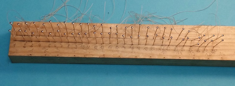

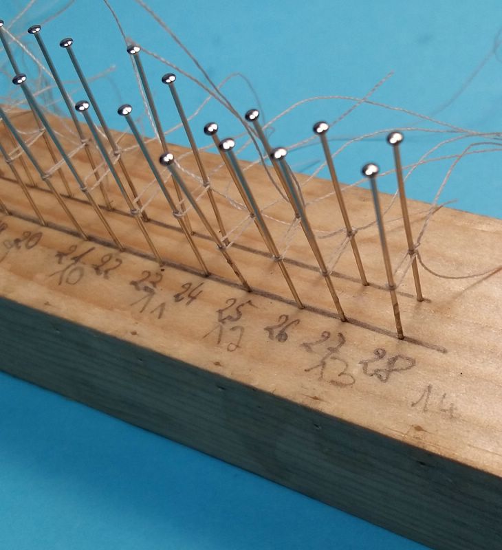

Und so mache ich die Kanonentakel......Zur Befestigung nehme ich Stück Holzlatte und mehrere Stecknadeln, um die ich Knoten mache....:
....und so sieht das ganze Werks aus......:
.......aus der Nähe so.......:
Das Garn wird dann mit einem nicht zu dünnen Weißleim/ Wasser Gemisch eingepinselt.
Wenn trocken, werden die kleinen Knoten Enden auch noch mal mit Weißleim versehen. Ein Ende des überschüssigen Garns sollten länger sein, damit man noch die kleinen Kringel formen kann...... das zeige ich aber noch im nächsten Update.

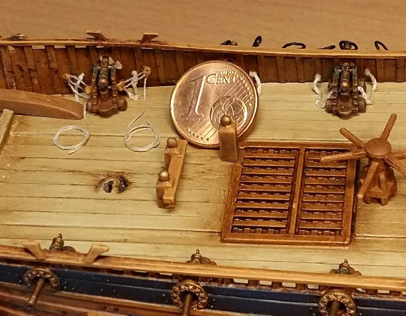

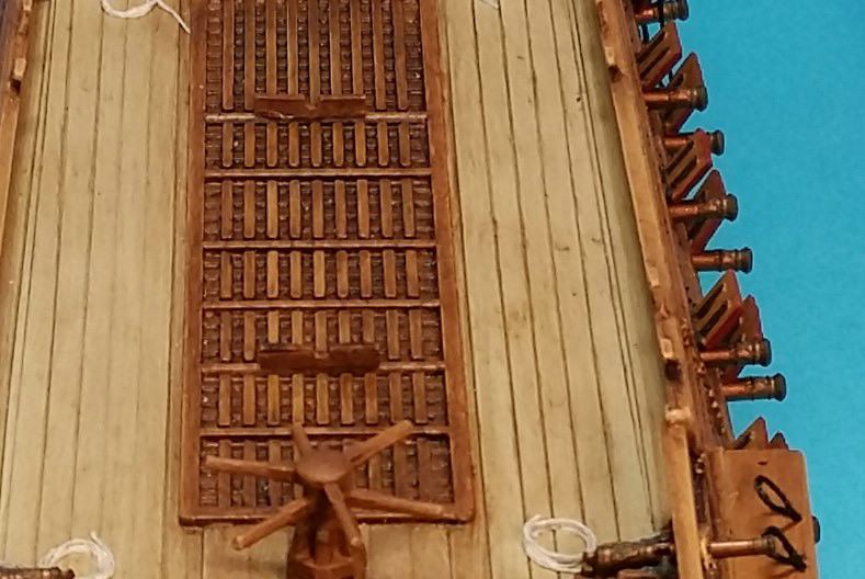

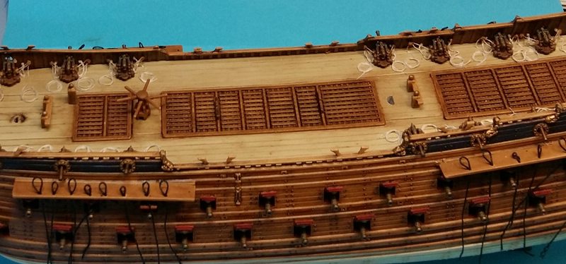

Hier mal die Kanonentakelung..... auf Entfernung geht das..... meine ich.....:

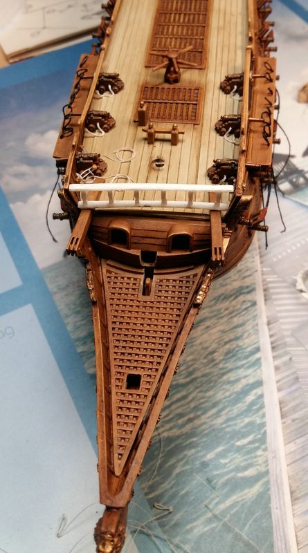

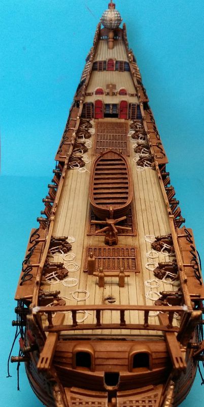

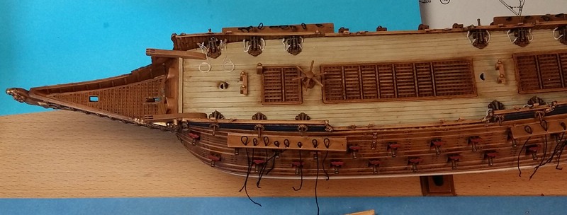

.....und zum Schluss eine Komplettansicht...... Rehling vorne muss noch an den Enden Nachgearbeitet werden, weil Lücken. Ich hoffe man sieht alles......:

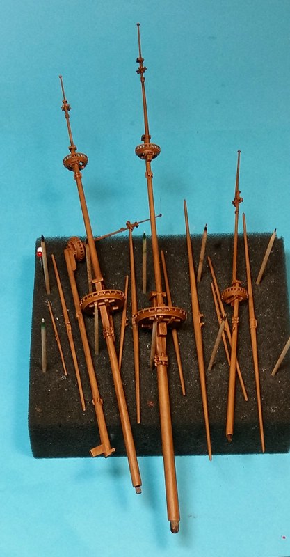

Ursprünglich wollte ich Kleinigkeiten an Deck erledigen bzw. Belegstellen/Nagelbänke machen. Habe mich aber entschieden erst mal die Masten und Rahen fertig zu machen. Das war dann aber ´ne Menge Arbeit..... Bild  ..... an den Masten mussten die Plaste-Wuhlinge heruntergeschliffen werden, auch die Rahen mussten gründlich abgeschliffen werden, die Marsen mussten "geöffnet" werden um später die Wanten anzubringen und Bohrungen mussten gemacht werden zum Anbringen der Püttingswanten. Obere Teile der Masten wurden durch......"Holzstäbchen" ersetzt, ds die Plasteteile sehr verzogen waren.
Leider habe ich es verschwitzt Fotos zu machen, da ich immer nur zwischendurch ein bisschen gemacht habe. Deshalb gibt es auch nur Zwei Fotos.....Sorry.  Bild
Masten und Rahen......:

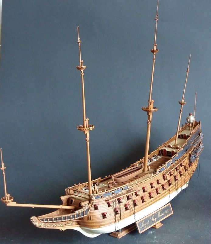

habe dann mal die Masten platzierte.... (nur gesteckt)..... für einen ersten Eindruck. Natürlich mussen die noch ordentlich ausgerichtet werden. Wichtig ist..... keine krummen "Bananen mehr. Nachdem die Masten trocken sind, bekommen sie noch "Garnwuhlinge".
So sieht das in etwa aus.....:

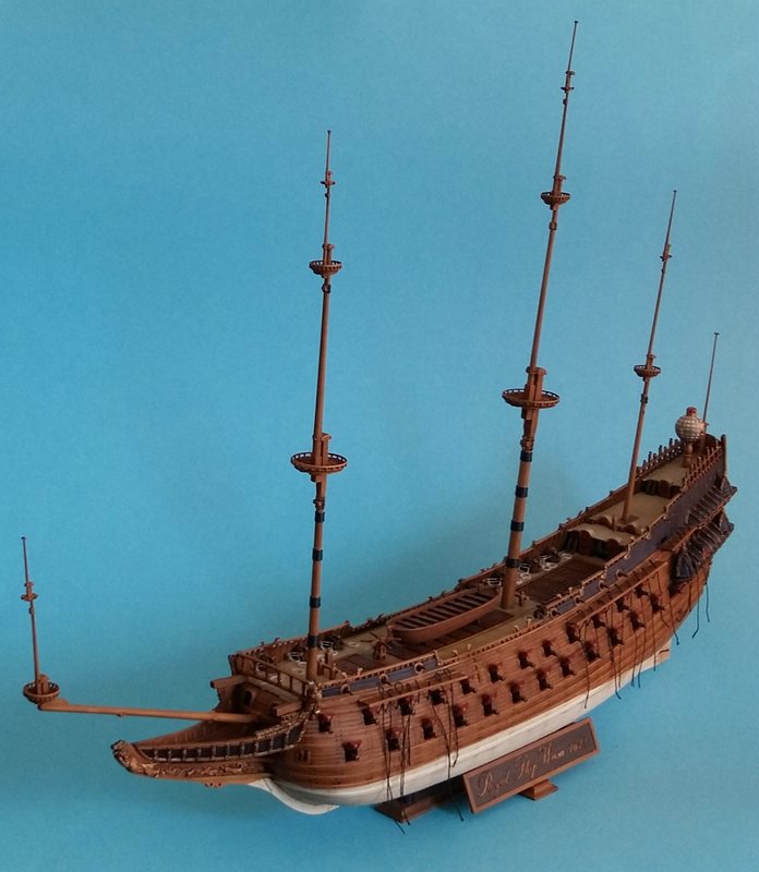

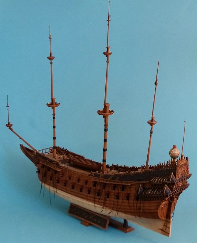

Sommerzeit....... auf manchen Werften ist es etwas stiller....... so auch bei mir. Es geht nur langsam (aber stetig) voran. Dennoch gibt es wieder kleine Fortschritte zu berichten. Die Masten sind fertig  Bild  . Nach dem Zusammenbau, Bemalung und Ölfarbenbehandlung, haben sie zum Schluss noch Wuhlinge erhalten, die ich "nur" gebunden habe (nach Mondfeld) und nicht geklebt. So sieht die Airfix Wasa jetzt aus......:

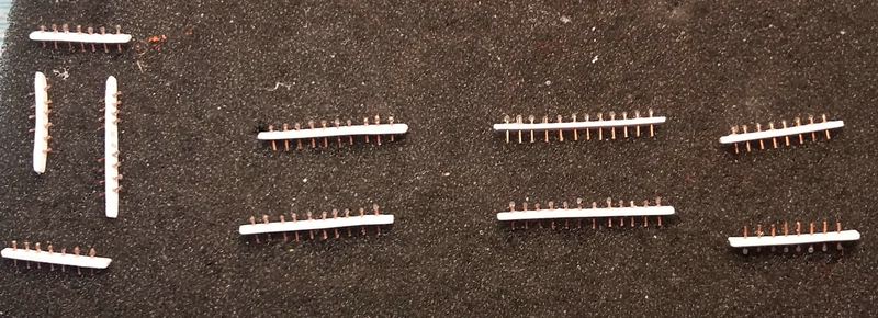

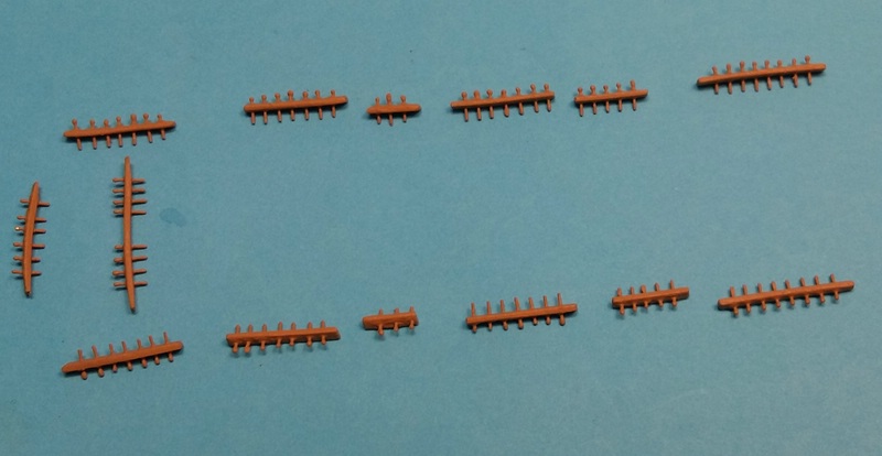

Während die Masten so vor sich hin trockneten, habe ich mich an die Herstellung von kleinen Nagelbänken gemacht. Ganz schön fummelig in dem Maßstab. Für die Nagelbänke habe ich Plastiksheet genommen und für die Belegnägel Draht........:
.....und sehen die mit Farbe aus.......:
Besser bekomme ich die nicht hin. jetzt noch eine Portion Ölfarbe, trocknen lassen in verbauen.....(in der Hoffnung, das die auch halten  Bild  )

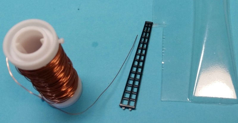

Gedanken mache ich mir um das Beiboot....... sieht noch sehr "Nackig" aus. ich würde das Boot gerne "bestücken mit Segel, Anker(chen), und Ruder...... nur  Bild  .... wie stelle ich so kleine Ruderchen her???? das Problem gilt es zu lösen..... beim nächsten mal.
Gruß, Dirk. Bild

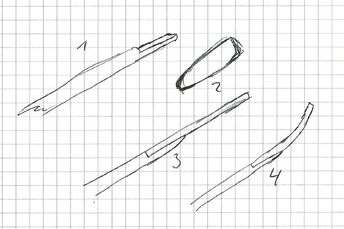

Hi Dirk,
also wenn du Belegbänke hinkriegst dann schaffst du auch Ruder. Die sind ja doch bisschen größer als so ein Belegnagel.
1. Rundes Plastikprofil im passenden Durchmesser ablängen, dann an einem Ende paar (zehntel) Millimeter auf Halbdurchmesser feilen.
2. Ruderblatt aus dünnstem Plastiksheet schneiden. Da geht auch gut Plastik von Verpackungen (Blister oder so)
3. Blatt auf Ruderstange kleben
4. wenn gewollt Blatt biegen (warm machen)
5. Lackieren

.Bevor es hier weiter geht und zur Überbrückung....... ein kleines Bilderrätsel.
Was werde ich aus den auf den Foto zu sehenden Materialien wohl machen.....  :mrgreen: ......:
