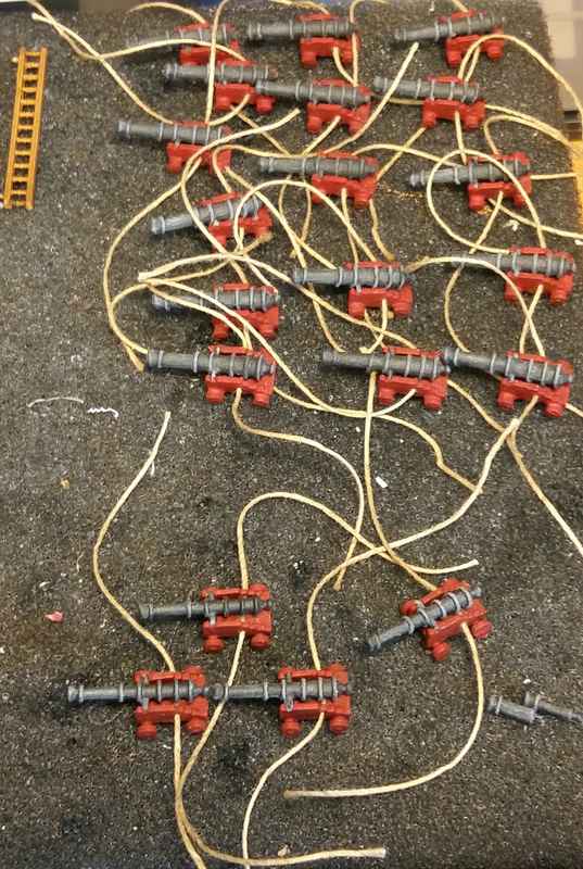

Hier auch mal wieder ein kleines Lebenszeichen. Im Moment komme ich nur sehr langsam voran. Das liegt aber überwiegend daran, das ich ´ne Menge im Garten zu tun habe. Deswegen baue ich zur Zeit "nur" mal ´ne Stunde hier und ´ne Stunde da.

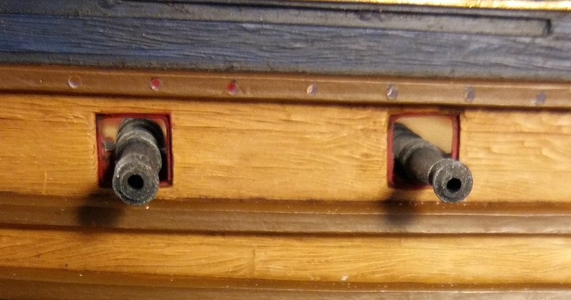

Zunächst habe ich die letzten und später Sichtbaren Kanonen fast Fertig.... (bis auf die kleinen Laschen)....Schtbar... sie haben schon ein Brooktau erhalten......:

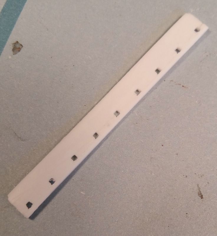

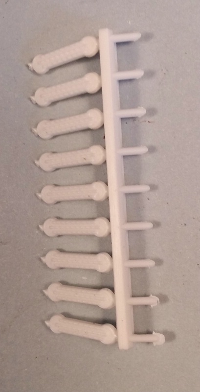

Dann habe ich mich den Rüstbrettern gewidmet. Selbige habe ich einer Abmagerungskur unterzogen... :mrgreen:... so sahen die erst aus, mit Plaste Jungfern und Plaste Rüsteisen...:
...Nach der Behandlung mit Bastelmesser, Seitenschneider, Feilen und Schmirgel sahen die Rüstbretter recht "schlank" Aus....:
falls sich jetzt einer Fragt....warum??? Ich mache die Rüsteisen aus Garn und werde die Jungfern takeln. Die kleinsten Jungfern haben mal gerade 2mm... das wird ein gefummel....:
....und so könnte das aussehen....(Rüstbrett für den Besan):
jetzt mache ich mir einen Kopp.... wie lasse ich die Jungfern aussehen.... Holzfarben oder schwärzen???....Schwarzes Garn oder braunes???? Eure Meinung bitte meine Herren.

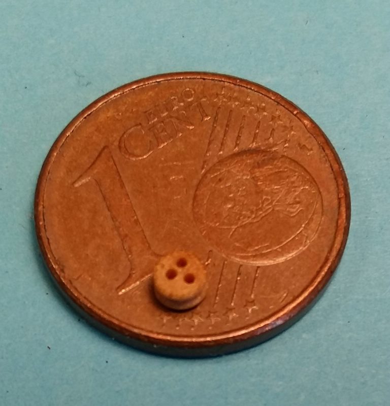

Natürlich habe ich auch schon die Bohrungen für die Garn-Rüsteisen gemacht......gebohrt mit 0,5mm Bohrer....:
Dann......

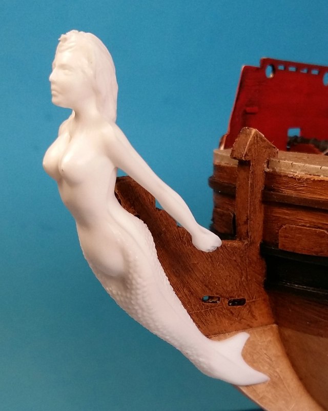

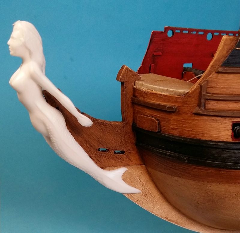

Passprobe... :o....
Man... ist die Dick maaaaaannnnnn.....:
Ich würde mal gerne wissen... auf den Maßstab bezogen.... wie Groß wäre die in der Realität? Na gut... die Sirene ist ja ein "Fantasie Schiff".. also passt schon.

Warum guggt'n die Dame so grimmig ?

ach so, die hat nix zum anziehen. :D
Wie machst'n die? Holzimitat oder Gold?
Außerdem hat sie es äußerst unbequem !
Und dick ist sie auch nicht !

Unbequem? Scheint so. Man muss nur in ihr Gesicht schauen, wie sie den Mundwinkel runterzieht :lol:

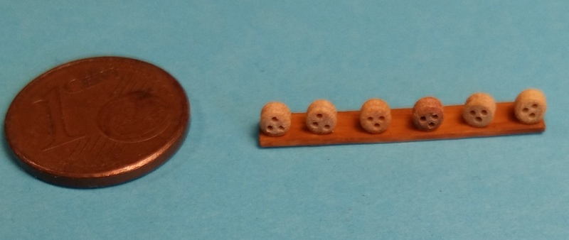

Mit richtigen Jungfern zu arbeiten wertet so ein Modell gewaltig auf. Wenn Du 2mm für die unteren Masten nimmst, wie klein sind den diese Dinger für die Marse????
Die Farbe dafür ist wohl egal. Holz oder schwarz, beides ist sicher OK.
Also ganz ehrlich. Auch wenn es sich hier um ein Fantasieschiff handelt würde ich diese Meerjungfrau weglassen und eine Figur aus dem 1:72er Fundus nehmen. Ich glaube alles ist besser als diese total überdimensionierte Dame.

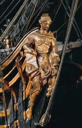

ich glaube Satori hat da nicht ganz unrecht. Groß ist sie schon. Nimmt man mal L'Artesien zum Vergleich, Bautyp ist ein direkter Vorläufer des Schiffstyps den du baust, da ist die Dame deutlich kleiner.
Und schaut freundlicher, aber die hat ja auch was zum anziehen ;)
Quelle: Modelles Historiques, Ancre

Danke euch für eure Meinungen. ich werde die Jungfern schwärzen... nach nochmaliger Recherche im Netz bin ich zu dem Schluss gekommen das ich damit auf der richtigen Seite bin. Lustig fand ich die Kommentare zur Galionsfigur... der grimmigen Dame :lol: Also... warum hängen die Mundwinkel der Dame herunter...??? Mutmaßungen...: Ist mit Angela Merkel verwand :mrgreen: Aber wahrscheinlicher... den Bugsteven zwischen den Popobacken...... macht nicht wirklich gute Laune. :lol:
Im ernst... natürlich ist die Galionsfigur viel zu groß, wenn man sich realistische Vorlagen ansieht. Ich denke sogar, das sich die Figur (man Beachte Größe und anzunehmendes Gewicht) nachtteilig auf die Segeleigenschaften des Schiffes ausgewirkt hätte da zu Buglastig. Aber hier was anderes zu finden stellt sich für mich als schwierig heraus. ich habe keine 1/72 Figuren... wie es Pat vorschlägt. Dazu kommt, das die Figur ja dem Thema entsprechen sollte "La Sirene". Mal sehen... vielleicht fällt mir ja noch was sinniges ein... dazu.
Zum Link Von Pat....("aktuellen Beispiel")... kann ich nur sagen....: :lol: :lol: :lol: :clap: :thumbup:.... war bestimmt die Vorlage zur "La Sirene".

Wie machst Du das mit den Jungfern in der Mars? Die sind ja noch kleiner als 2mm. Wo bekommt man solche? Ich suche da schon lange, aber unter 2mm hab ich nichts finden können.
Als Galionsfigur für die La Sirene könntest Du Thematisch auch einfach eine Trillerpfeiffe nehmen....  :lol:  Im ernst, es muss nicht zwangsläufig eine Figur sein. Bekanntlich gab es auch königliche Wappen, Harfen, Königskrone etc. Vielleicht kannst Du auch so etwas in diese Richtung verwenden? Die Franzosen waren hier sehr viel "freier" als beispielsweise die Holländer oder Spanier. Die Möglichkeiten sind schier grenzenlos...
Hab Deine PN gesehen! Danke, kommt gut :thumbup: !!!
Hi Dirk,
mach die Figur selber. Such dir ein Vorbild im Netz und kopier es. Sicher willst du nicht schnitzen, also ist selbsthärtender Ton das Material der Wahl.
Das schrumpft nicht beim trocknen, da gibt's also keine bösen Überraschungen.
Vorteil bei dem kleinen Maßstab ist, du musst z.B. das Gesicht nicht voll detaillieren. Bei der kleinen Größe liegt der Schlüssel darin, das man nur andeutet.
Gliedmaßen sind einfach und Kleidung und Faltenwurf viel einfacher als man denkt.
Mach einfach, wirst sehen, es geht. Die erste geht vielleicht schief, die zweite wird. Und es ist sehr befriedigend, wenn man hinterher das Schiff ansieht und sagt, und die Figur, die hab ich gemacht!
Ehrlich gesagt habe ich auch keine gefunden die kleiner als 2mm sind. Deshalb werde ich die Jungfern in der Mars Faken. Habe auch schon einen Plan und der hat mit Zahnstochern und Garnstückchen zu tun.... ;) Werde natürlich zu gegebener Zeit darüber berichten wie das funktionieren soll. Aber wenn du es jetzt schon genauer sehen willst, wie ich das umsetzen werde (nur kleiner), guck mal in den folgenden Link rein..(Seite 11, abPost 317).....:Jungfern Fake

WOW das ist ja eine geniale Idee mit den Jungfern. Vielen Dank für den Link, das werd ich auch ausprobieren.
