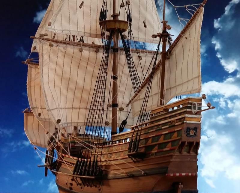

Hallo Leute.....
Erst mal vielen Dank für euer Lob...
Es ist so weit........die Mayflower ist fertig.
Now Partytime.
Letzte Aufräumarbeiten sind durch und kann nun die fertige Mayflower präsentieren.........: Wenn ihr mehr sehen wollt von der May. hier geht es zur Bildergalerie ... Revell Mayflower 1/83
Der Bau der "kleinen" May hat Spaß gemacht.... muss ja nicht immer was großes sein. Danke an euch alle für eure Meinungen, Tipps, Ratschläge, Kritik und Lob.
Nach dem Projekt ist vor dem Projekt...... und weiter geht es bei mir mit der La Sirene von Heller (Fertigstellung),
mit der La Reale von Heller und mit der Airfix Wasa.
Ich hoffe wir lesen uns im nächsten Baubericht(en) wieder.
Gruß, Dirk.

Hoi Dirk
Es ist schon gewalltig was Du aus diesen alten Bausätzen machst. Gelungen auch die Flagge mit dem Union Jack ohne Irland (Ich bin da bei Meinem modell voll reingerasselt
Etwas ist mir bei all Deinen Modellen aber aufgefallen. Du bringst keine Fusspferde an. Hat das einen bestimmten Grund?

Yuuuuuuup...... dir fällt aber auch alles auf....Etwas ist mir bei all Deinen Modellen aber aufgefallen. Du bringst keine Fusspferde an. Hat das einen bestimmten Grund?
Obwohl ich schon versucht habe Fusspferde anzubringen, bin ich immer gescheitet. Sah bei mir immer Schei...e aus. Ein erneuter Versuch wird aber bei der La Sirene gestartet..... mit vorher geformten und mit Leim versehen Garn. Mal sehen ob das klappt.
Gruß, Dirk.

Es beruhigt mich zu lesen das auch Du damit so Deine Probleme hast. Mittlerweile versteife ich die Fusspferde mit Sekundenleim, so geht es einigermassen.

Naja, einfache Fußpferde würde ich in diesem kleinen Maßstab (wohl eher 1/110), wenn ich sie zeigen wollte, aus Draht biegen, anmalen und stumpf ankleben.

@Panzerchen
Flusspferde würden sich an der Rah sicher schick machen
Ich bringe immer die Fusspferde an. Nur sehen sie nicht so prickelnd aus. Die Form und der richtige Abstand zur Rah sind manchmal etwas schwierig umzusetzen.
@Tom
Gute Idee! Das werde ich beim nächsten Modell versuchen!

An eine Mayflower gehören keine Fußpferde an die Rahen. Fußpferde kamen erst Mitte des 17. Jh. auf. Und da wurden sie noch nicht an allen Rahen angebracht. Also alles, was vor 1645 unterwegs war, hatte höchstwahrscheinlich keine Fußpferde. Das Modell aber ist Dir gut gelungen. Hoffentlich hat es eine Glashaube, denn so eine Takelage ist sehr empfindlich.

Aber nun noch einmal zu dem schönen Modell von Diwo58. Deine Entscheidung, die Jungfern und Püttings anthrazit zu malen ist richtig. In damaliger Zeit wurde Holzkohlenteer verwendet und der war nie tiefschwarz. Je nach Holzart konnte dieser Teer auch "schmutzigweiß" sein.
