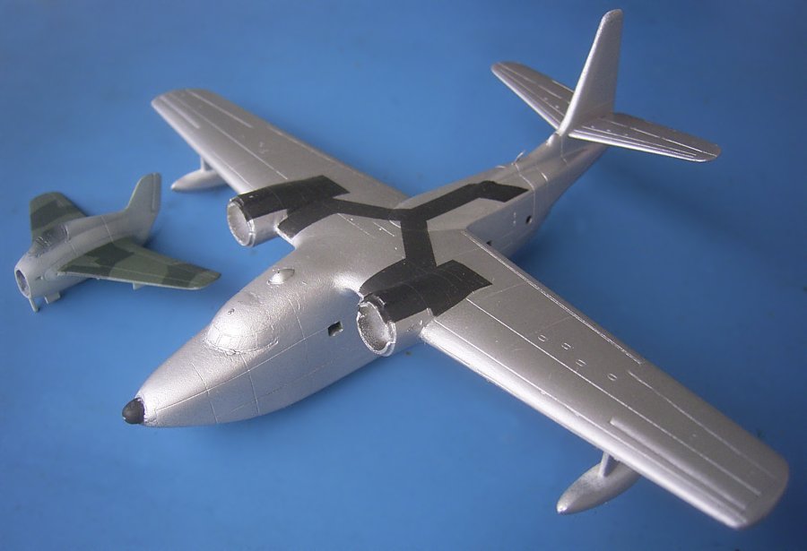

Ach ja, die "Vorschattiererei" ist ja auch weitgehendst symbolischer Modellbau ! :lol:
Wobei ich bei meiner Albatross damit genau betrachtet in die Kloake gegriffen habe.... :?
Ich hätte es eigentlich wissen müssen-----metallische Farben wie Silber, Aluminium o.ä. decken sehr stark !
Ganz im Gegenteil zum ebenfalls hellen Weiß !
Von der ganzen Vorschattiererei ist nichts, aber auch gar nichts mehr erkennbar !
Aluminium kann man nicht lasierend spritzen, das bedarf einer komplett deckenden Schicht, sonst wird es kein Aluminium, sondern nur ein körniges Etwas !
Die schwarzen Bereiche hatte ich mit REVELL Aqua "Teerschwarz" lackiert ( aber den Blendschutz vor dem Cockpit vergessen, der kommt also später noch mal dran ), die Y-ähnliche Form auf dem Rumpfrücken hatte ich vom Abziehbild auf Maskierband übertragen.
Die Maske des schmalen Rumpfbandes habe ich noch nicht entfernt denn die dient gleichzeitig als Begrenzung für die rote Farbfläche des Hecks.
Die Maskiererei des bunten Vogels ist ein bißchen aufwendig, aber das Ergebnis wird zweifelsfrei für die Mühen entschädigen, warten wir´s ab !

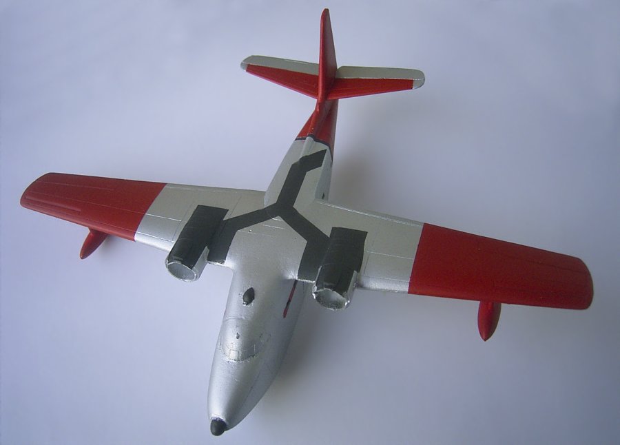

Die roten Flächen sind hier gespritzt und demaskiert.
Auch das dünne schwarze Rumpfband ist jetzt frei.
Jetzt kommen die schwarzen Enteiserkanten an den Trag- und Steuerflächen ran.
Den Blendschutz vor dem Cockpit muß ich jetzt noch nachholen.
Warum ich die Enteiserkanten nicht gleich mit den schwarzen Trittflächen gespritzt habe ?
Ganz einfach: sie lassen sich von außen her wesentlich leichter und exakter maskieren.
Sie sieht jetzt schon ganz nett aus, ich bin recht zuversichtlich.

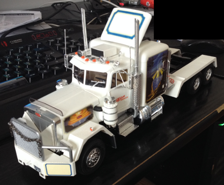

mein aktuelles Modell ist ein Peterbild Canadian Hauler von Revell.
Leider muss ich aktuell pausieren, da ich noch auf Ersatzteile der Abteilung X warte.
Aktueller Stand
Aktueller Stand
VG Alex

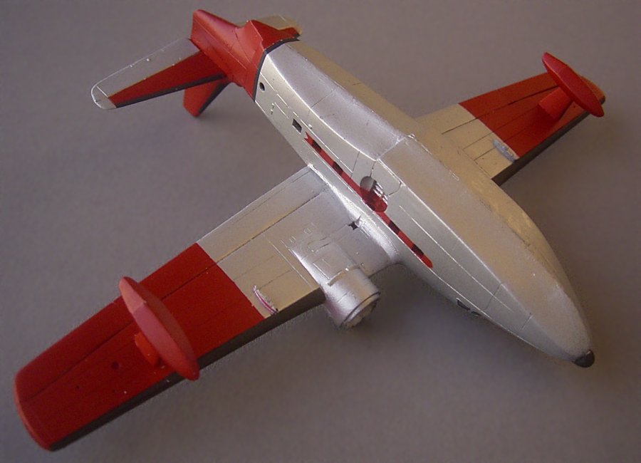

Die Albatros hat jetzt die ( teerschwarzen ) Enteiserkanten und nachträglich den Blendschutz erhalten, selbstverständlich spritzlackiert.
Hier zeige ich sie mal von unten:
Jetzt fehlen noch die Abziehbilder, das Seitenruder, die versenkten aber nicht abgedeckten Haupträder und die Motoren.
Oh ja, die Zusatztanks hatte ich vergessen, da muß ich noch ran.

Ich warte aktuell ungefähr 3,5 Wochen. In der Eingangsbestätigung hieß es ja auch 3-4 Wochen, also bin ich geduldig.
@Dieter
Im Original ist es Perllmutt. Leider gibt es diese Farbe nicht mehr bei den Revell Aquas. Daher habe ich mir erlaubt den Truck in 301 Seidenmatt Weiß zu bemalen.
Ich hatte den Truck auch schonmal vor 15 Jahren, aber mit ebenfalls wenig Ahnung völlig vergeigt. Daher jetzt mit Geduld ein neuer Versuch.
Als Trailer liegt der Heavy Gravel Trailer von Revell bereit. Da aber in dem Karton die Klebefolien nicht mehr so gut sind, werde ich den Trailer auch in Seidenmatt-Weiß bemalen.

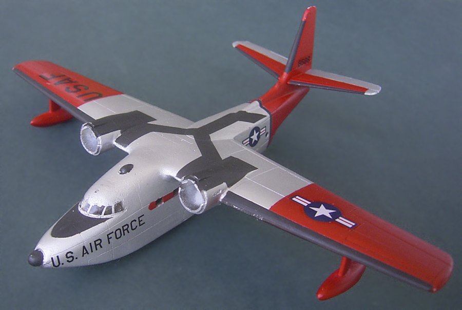

Mit den Abziehbildern tat ich mich ein bißchen schwer.
Eigentlich sind sie angenehm dünn, die Sterne an den Rumpfseiten legten sich wunderbar an 2 kleine hervorstehende Knubbel an.
Sehr schön !
Andererseits ließen sie sich nur widerwillig in Position schieben.
Und auf der Steuerbordseite hatte ich plötzlich nach unbeabsichtigter Berührung das "CE" der US Airforce" an den Fingern, unwiederbringlich verloren !
Von Hand kann ich diese winzigen Schriften nicht mehr pinseln. :evil:
Aber das Modellchen wirkt in meinen Augen sehr ästhetisch, ich bereue wahrlich nicht es angefangen zu haben !
( Und zu beendigen )
Re: Zeigt Eure Projekte......
Verfasst: Fr 24. Apr 2015, 11:18
Ui :) Sieht schon gut aus bis hier hin. Angenehmes Farbbild. Stimmig.

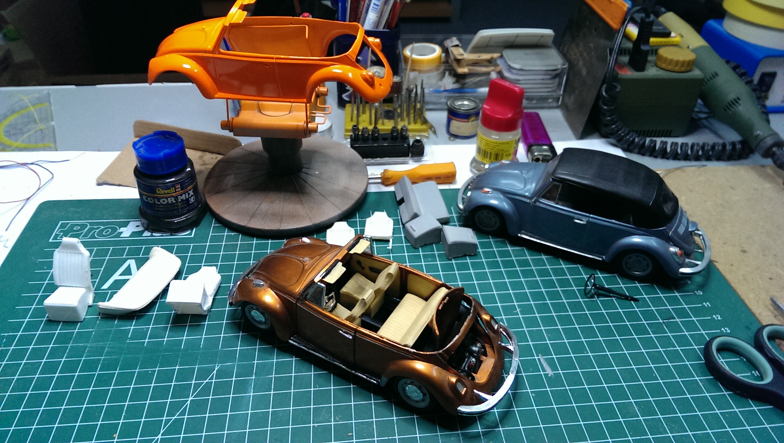

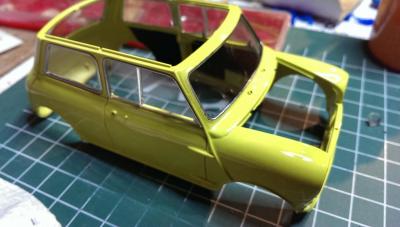

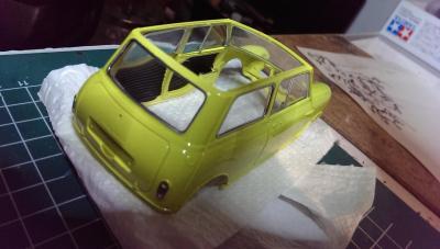

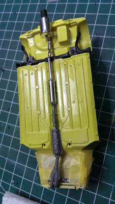

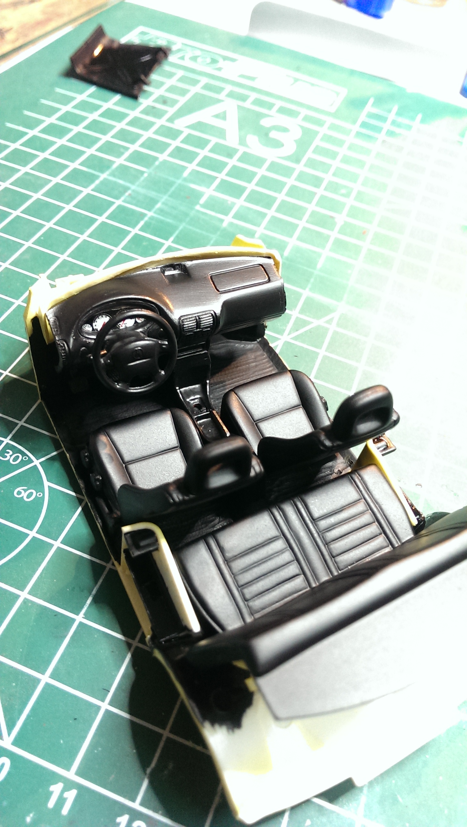

...nur mal einen Zwischenstand vom Mini...
Karosse lackiert, Scheibenrahmen etc fertig, Scheiben drinnen, Motor & Auspuff angepasst.
Innenausstattung ist auch fertig (Honda Sitze, Honda Armaturenbrett)

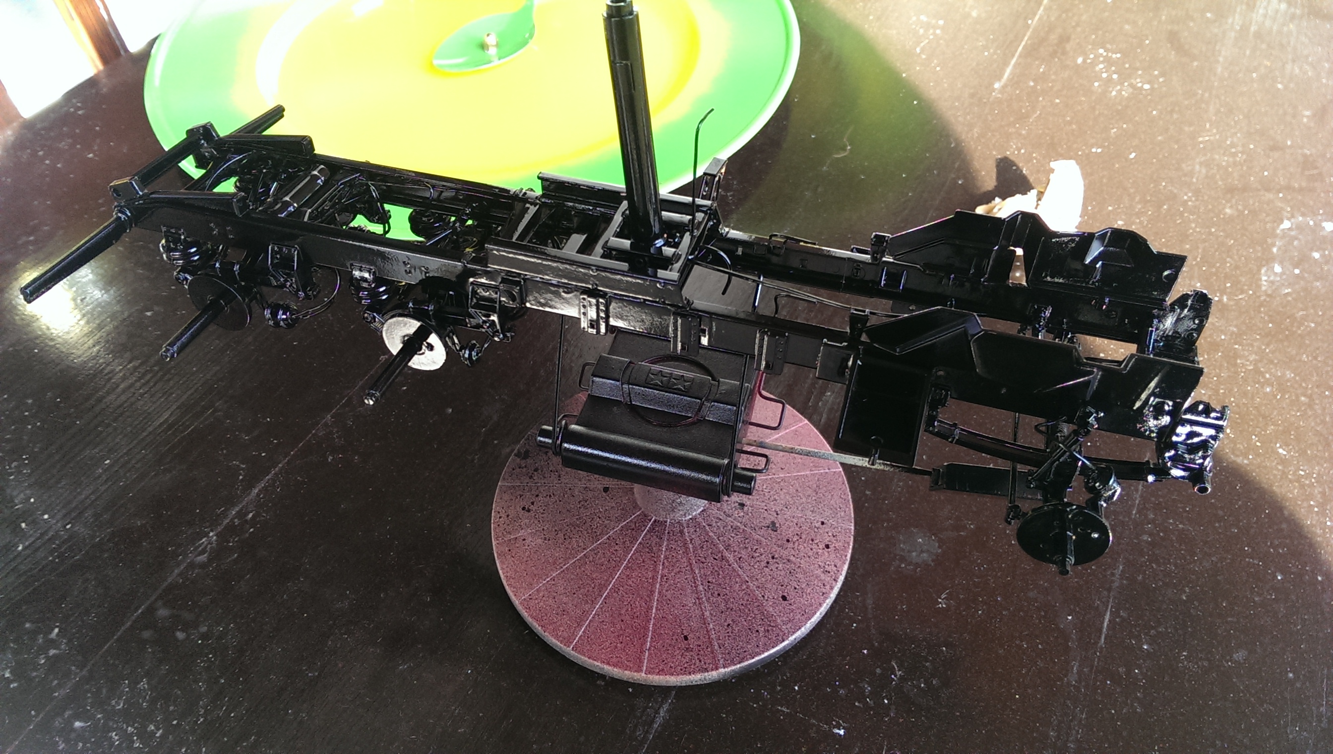

Beim Lkw ist das Fahrgestell schon (viel zu lange) lackiert.
5 Käfer Cabrios (altes Modell von Revell) möchten noch ihre Seitenscheiben haben. Damals (1982) wurden zwar geschlossene Verdecke mit eingelegt aber keine Seitenscheiben. Dann können sie endlich auf den Autotransporter :D Sähe ja doof aus, wenn Autos mit offenen Fenstern auf einem Transporter stehen ;)
Der Orangefarbene ist mittlerweile fertig. Ein weiteres kupferfarbenes und ein rotmetallicfarbenes Cabrio sind nicht zur Gruppenbildaufnahme erschienen :lol:

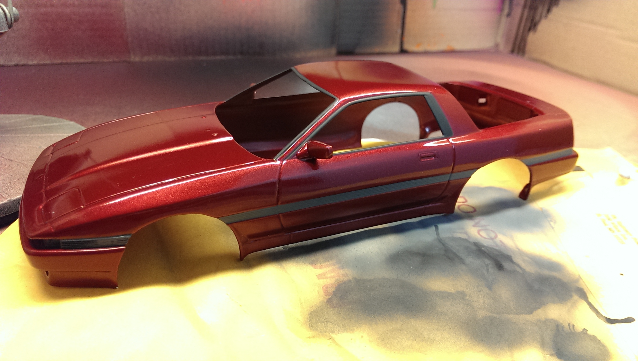

Nebenbei restauriere ich einen Toyota Supra, der eigentlich nur noch zusammen gebracht werden muss. Paar Details noch und gut....
So ist man beschäftigt. Wenn das Wetter mal nicht gartenarbeitstauglich ist.
