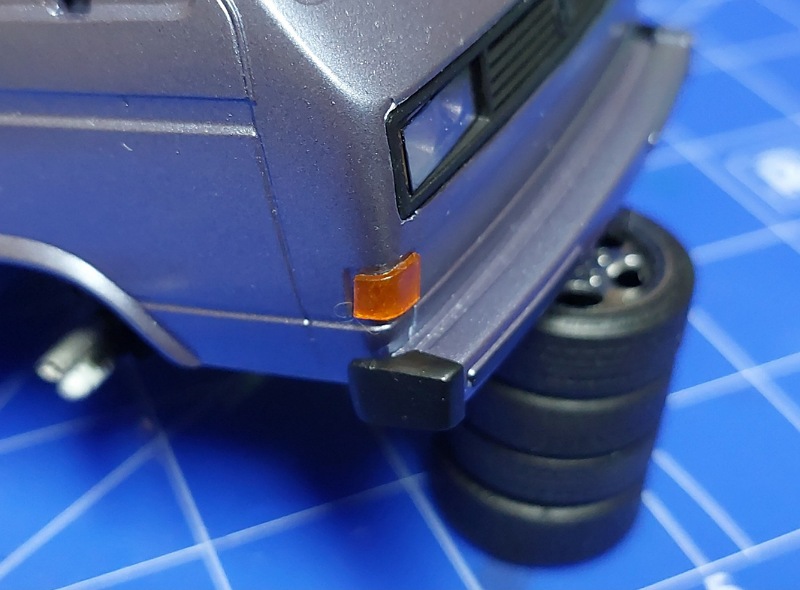

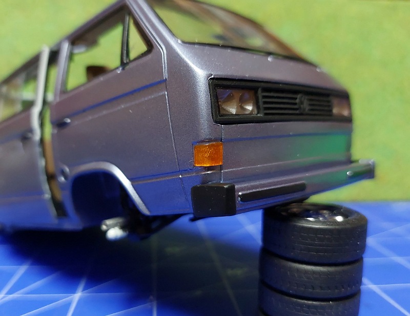

In meiner Erinnerung ist der Blinker vom T3 schon ziemlich markant und sieht auch am Original so aufgesetzt aus.
Vielleicht ist der hier auch etwas zu dick, aber ganz weit weg vom Original ist er gar nicht.
Zuletzt geändert von Malle am So 5. Jan 2025, 15:43, insgesamt 1-mal geändert.
Gruß Björn
Beiträge: 4735
Has thanked: 198 times
Been thanked: 193 times
Du hast schon recht, dass die recht markant sind.
Aber die Stärke, wie auch die Dimension/Größe zum Scheinwerfer passt nicht.
Wäre die Positionierungshilfe alleine etwas größer, wäre es stimmig
Wenn du magst, dann schaue hier einmal die Bilder in der "Modellgeschichte" an
Wiki-Beitrag
Beiträge: 4735

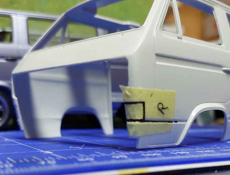

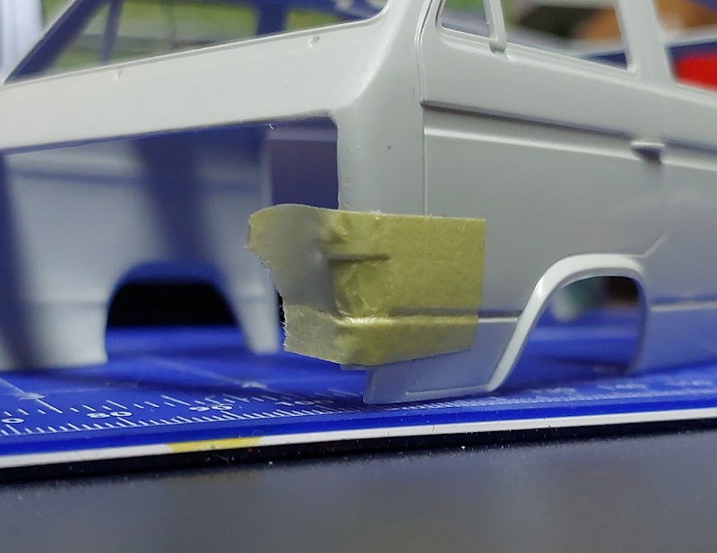

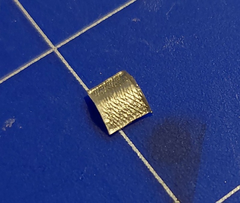

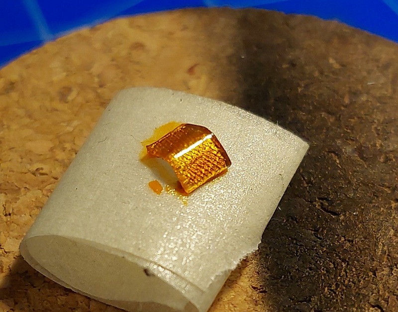

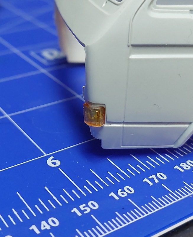

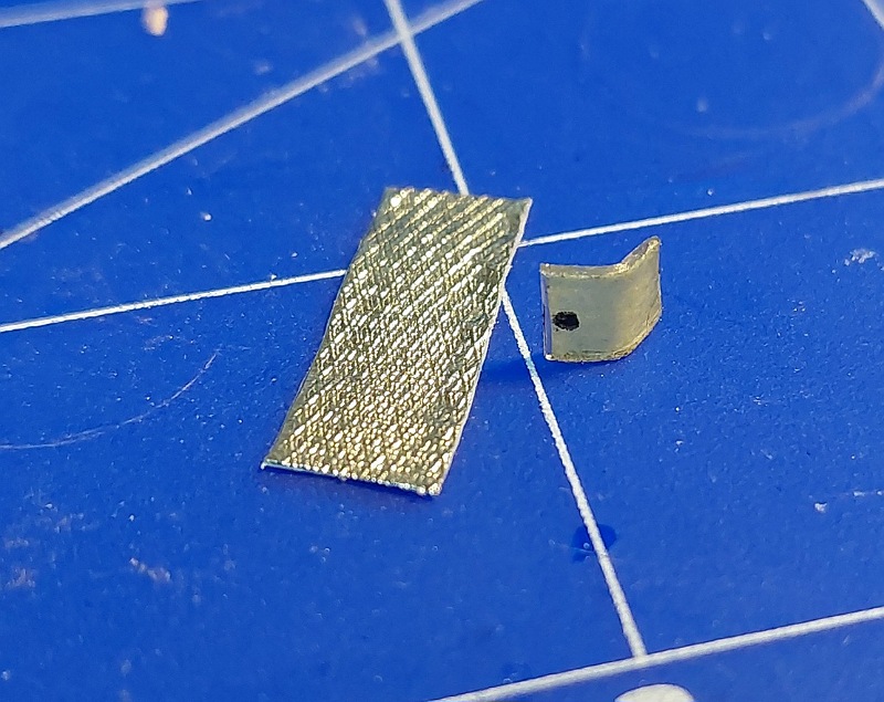

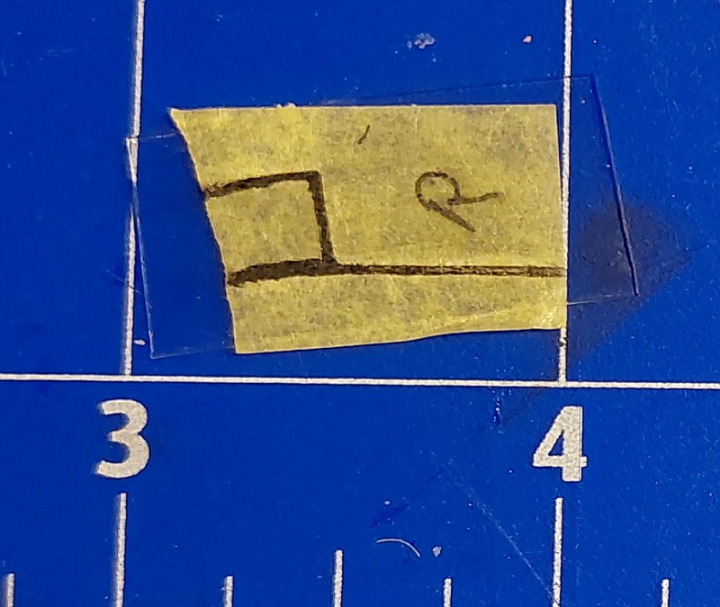

Zum Thema Blinkerglas mein erster Prototyp aus 1mm dicker Blister-Verpackung.
Zuerst mit Masking-Tape die Form am Modell "abgewickelt", dann übertragen, ausgeschnitten und gebogen.
Als Hintergrund/Prismen wird dünnes Aluklebeband über einen Skalpell-Griff "gerändelt", danach rücklings aufgeklebt.
Das Glas wird dann mit einer Mischung aus Tamiya X-24 & X-26 und einen Tropfen Wasser mehrmals übermalt, bis es gefällt.
Mit Schmucksteinkleber dann aufgeklebt, nachdem man die Positionierungshilfe weggeschnitten hat.

Kann man so durchgehen lassen...

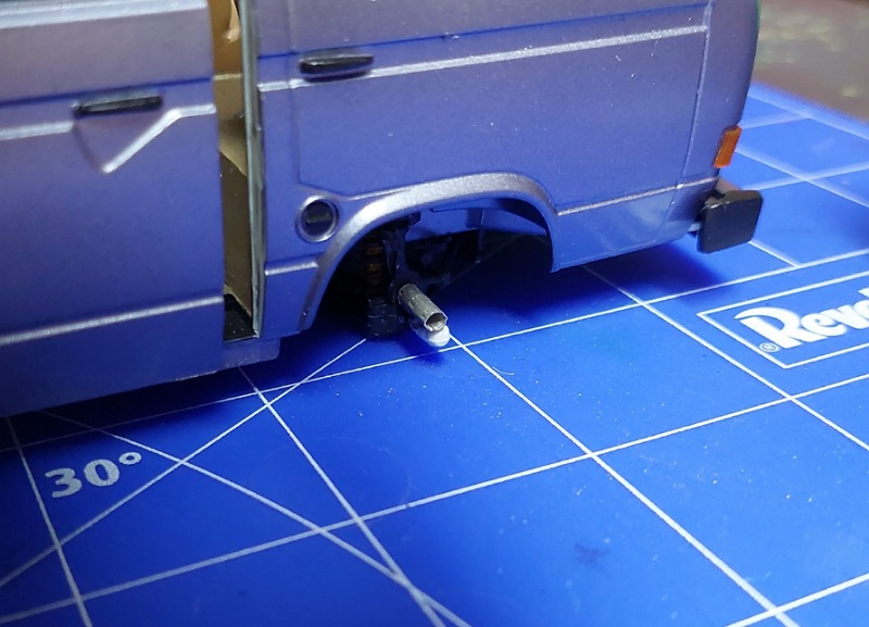

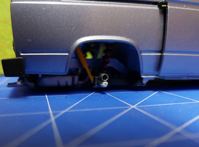

Noch einmal kurz zurück zur Tieferlegung, die eigentlich aus der Not heraus geborgen ist. Die Vorderräder saßen für meinen Geschmack zu weit vorne, auf der Suche nach einer Lösung, bin ich dann über die 3D-Felgen und Reifen gestolpert... Diese Felgen haben einen Zapfen, also genau umgekehrt, wie der Bausatz.
Kurzerhand dann mit Aderendhülsen herumprobiert und eine relativ sauber Lösung gefunden. So konnte ich den Versatz der VA auch gleich korrigieren.
HA
HA
VA korrigiert
VA korrigiert

Zum Blinker-Prototyp will ich den Worten, noch ein paar Bilder nachreichen...
"Transfer-Band"
"Transfer-Band"
Anzeichen der Aussparung
Auf den Blister geklebt
Ausgeschnitten und gebogen, mit Alu-"Reflektor"
Fertig zum Lackieren
Bemalt
Bemalt

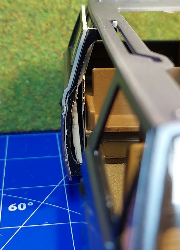

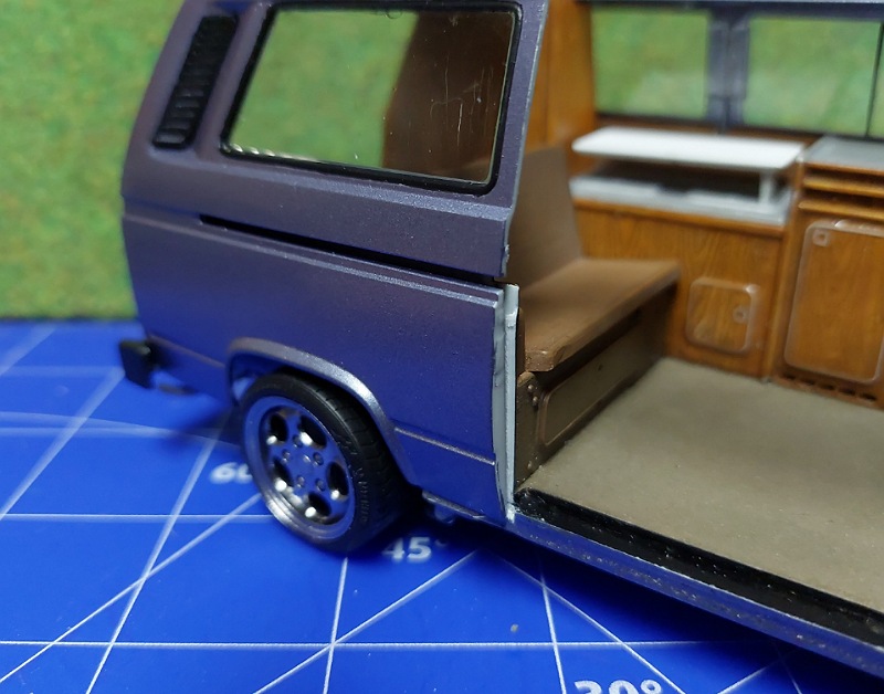

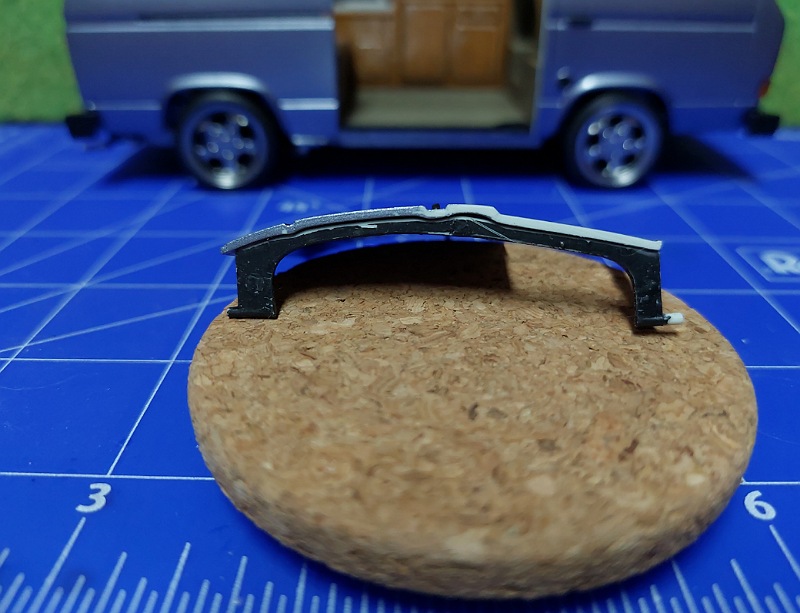

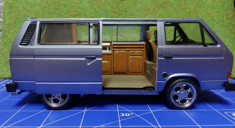

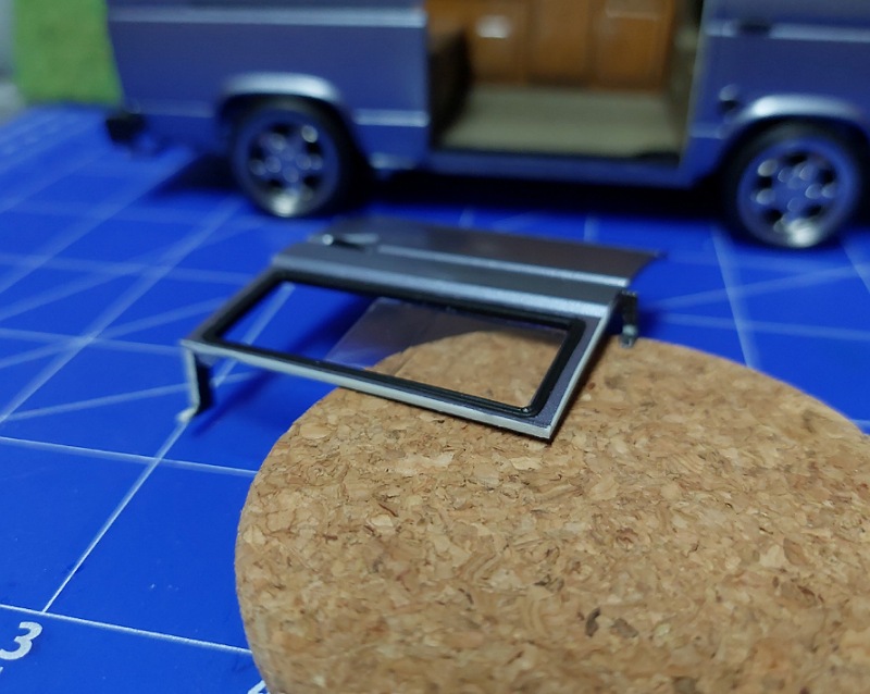

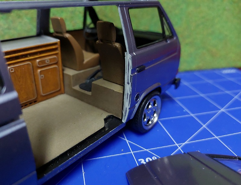

...zum Erzfeind Nr 2, die Schiebetür...
Nachdem die Karosserie auf der Beifahrerseite so "unstimmig" war, war die logische Folge, dass die Schiebetür auch nicht (mehr) passen wird...
Die Samthandschuhe habe ich schon längst abgelegt und so wurde großzügig Platz gemacht, wo Platz benötigt war.
Zum Glück -und das meine ich wirklich so- war nirgends ein Spalt, sondern es hat immer "nur" gezwickt.
Ich will und werde keinen Hehl daraus machen, dass hier richtig "gewütet" wurde und zeige auch alles -ungeschönt-...
Glück muss man auch haben, um Haaresbreite ging die Tür geradeso über die Hinterräder zu schieben, da hatte ich ganz und gar nicht mehr daran gedacht...
Jetzt ein paar Bilder...
Tür zu
Tür zu
Tür offen
Tür offen
Seitenteil hinten 1
Seitenteil hinten 1
Seitenteil hinten 2
Seitenteil hinten 2
Seitenteil vorne
Seitenteil vorne
Schiebetür Hauptführung
Schiebetür oben
Schiebetür oben

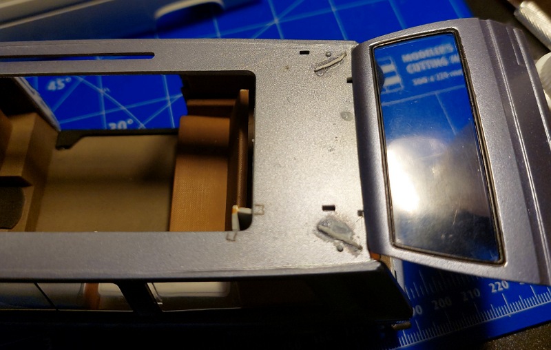

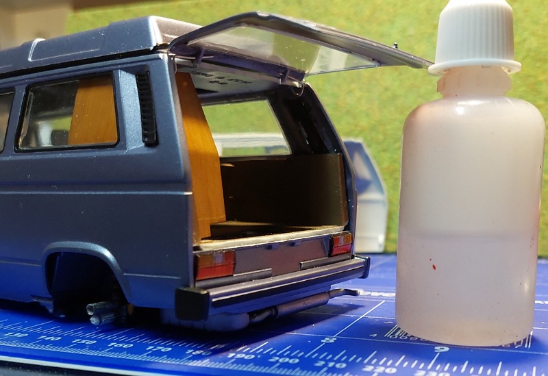

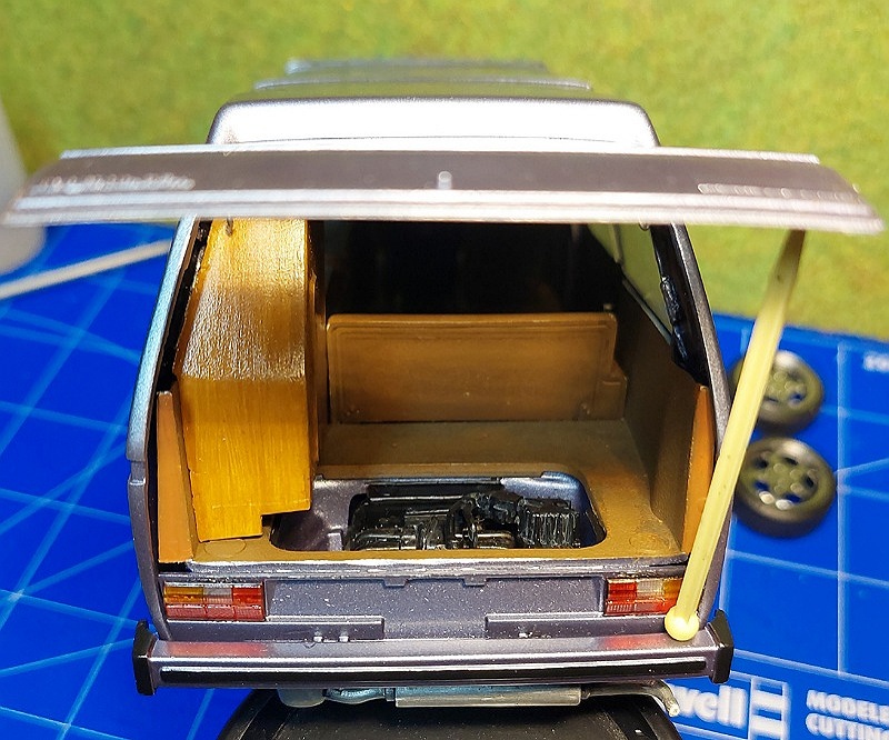

Bevor die Stellen ausgebessert werden, bin ich am Überlegen, die Heckklappe doch beweglich zu machen... Die "Flex" habe ich schon in der Hand, nur die zündende Idee fehlt (noch)...
Ich nehme die Idee von vorne, die dürfte die einfachste sein, auch jetzt im Nachgang...
Zuletzt geändert von Revell-Bert am Mi 8. Jan 2025, 18:08, insgesamt 1-mal geändert.
TMM Garage
Beiträge: 19
Registriert: Mi 22. Feb 2023, 08:20
Wohnort: Irgendwo in der Ukraine
Has thanked: 9 times
Been thanked: 4 times
Ich habe ein Video gemacht, wie man die Heckklappe beweglich macht, vielleicht hilft Ihnen dieses Video... :roll:
https://www.youtube.com/watch?v=x2pAlwb ... =TMMGarage
Beiträge: 4735
Danke für's Video, Deine Version werde ich beim nächsten Bulli ausprobieren. :thumbup:

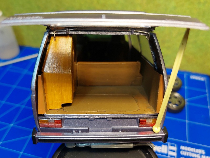

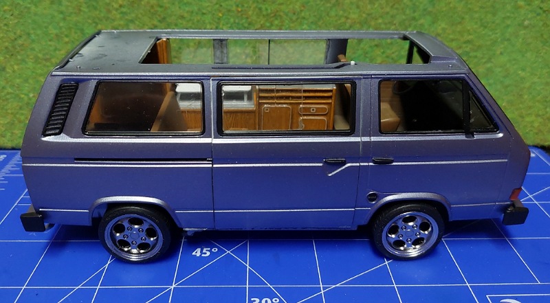

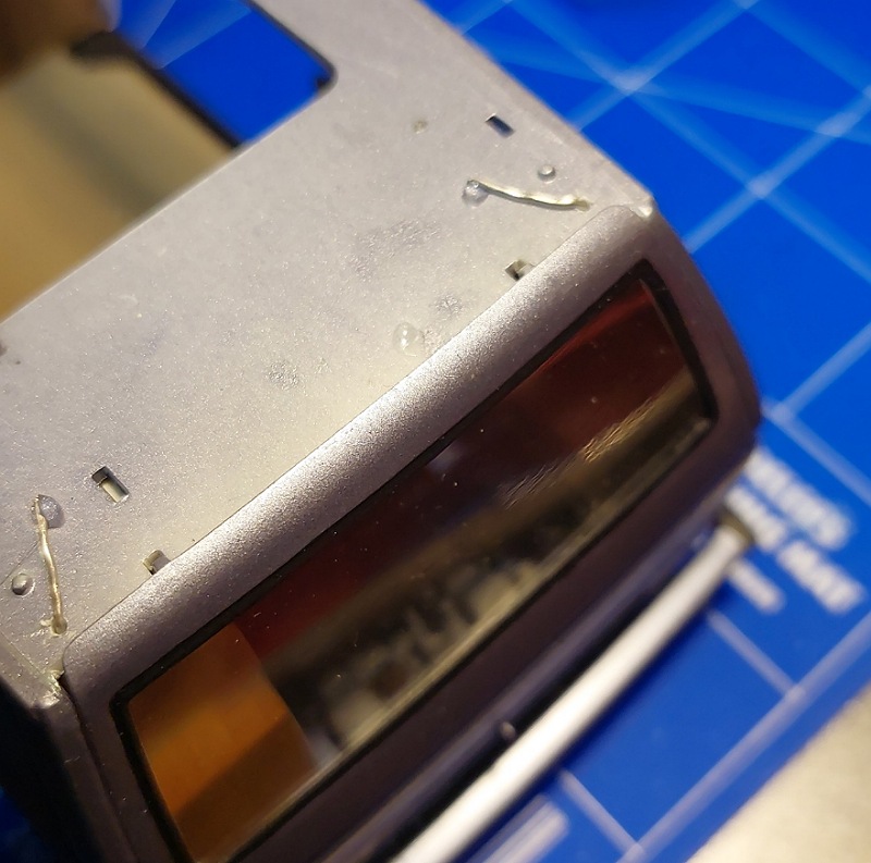

Hier dann die fertige, funktionsfähige Version von mir...
Angeheftete Scharnierdrähte
Ausgerichtet und fixiert mit Sekundenkleber
Funktioniert...
Funktioniert...
Jetzt kann der Lack überall wieder ausgebessert werden und dann sieht er gar nicht einmal mehr so schlecht aus, finde ich...

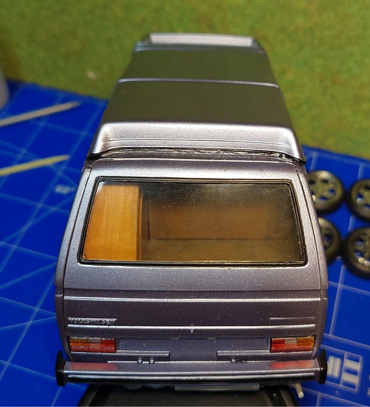

Lack ist soweit ausgebessert.
Motorklappe zu
Motorklappe zu
Sicht auf den Motor
Sicht auf den Motor
Eine Idee für die Scheinwerfergläser habe ich noch, mal sehen.
Das Camperdach muss hinten noch einmal überarbeitet werden, rein "kosmetisch" :lol:
Dach
Dach
