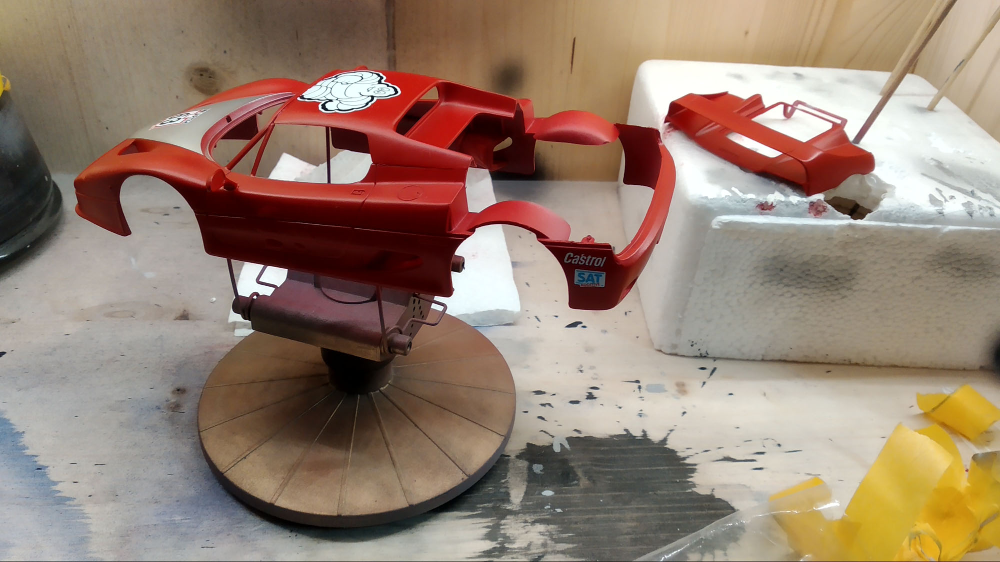

Mein aktuelles Projekt
F50 im Renntrim
die Formen haben anscheinend auch schon gelitten.
Ein Gießast war voller Fischhaut, so das man sogar suchen musste wo das entsprechnde Teil aufhört.
Die Decals sind Reste vom Sauber.

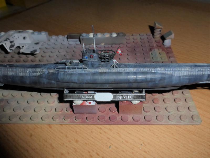

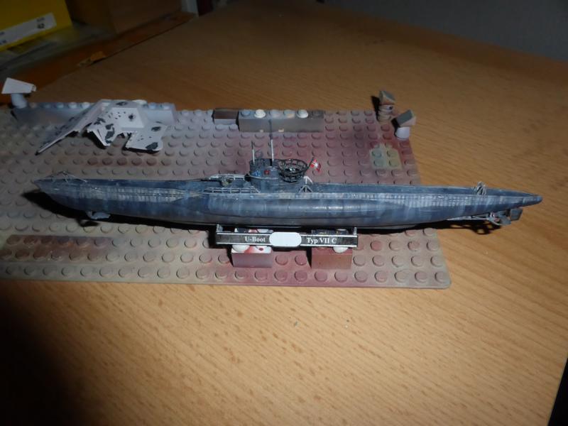

Ich arbeite gerade an einem Deutschen U-boot Typ VII-c
in 1:350
19,2cm lang
Eigentlich bin ich schon in den letzten fein arbeiten.
was noch fehlt sind die Rost spuren und die takelage (nennt man dies so?)
mit Ölfarben verwitterung aufgetragen
K800_P1050017 1.JPG (78.31 KiB) 7465 mal betrachtet

Hallo Miss_Blitz,
dein U-Boot sieht doch Klasse aus und macht was her. War das das erste Schiffsmodell, was du gebaut, dann Respekt und Hut ab. Eine Tolle Leistung. :respekt:
Ich habe mal ein U-Boot Typ VII D von Revell in 1:350 gebaut und die Takelung mit Gummifaden von Uschi van der Rosten - Durchmesser 0,07 mm - gebaut.
Gruß aus meiner Kellerwerft
Hallöle,
Macht was her das UBoot :thumbup:
Tolle Idee mit den Legosteinen als Hilfsmittel :clap: .

schnuerbodenfuxx hat geschrieben: So 19. Jan 2020, 11:33 War das das erste Schiffsmodell, was du gebaut
ich hab mal die Shinano gebaut von Revell in 1:1200. Und die Le Superbe in 1:500 von Heller.
ja mein erstes model in 1:350
Ich werde für die Takelung ganz einfachen Zwirn nehmen.
Danke für den Lob :D
Simitian hat geschrieben: So 19. Jan 2020, 11:44 Tolle Idee mit den Legosteinen als Hilfsmittel
Die sind echt toll, und ich benutze dies immer zum Lackieren, mit etwas patafix.
schnuerbodenfuxx
Beiträge: 924
Hi Miss_Blitz,
Zwirn würde ich nicht nehmen, der wirkt viel zu klobig.
Besser wäre feines Nähgarn (wirst du als Frau bestimmt haben) und ziehe das Nähgarn ein paar mal vorsichtig über die Rundung einer Kerze, damit es nicht ausgefranst wirkt.
Gruß aus der Kellerwerft
Miss_Blitz
Beiträge: 559
Wohnort: Oberösterreich
ok danke für den tip.
womöglich habe ich eh nähgarn gemeint. :D
Beiträge: 1246
Been thanked: 45 times
Hallo Miss Blitz
Ich würde dir empfehlen, die Flutschlitze noch mit schwarzer Farbe hervorzuheben, sie setzten einen wichtigen Akzent in der Darstellung von U-Booten aus der damaligen Zeit. Ich verwende dafür jeweils einen Stift von Edding oder Rotring
Mit einem Gruss aus der Werft am Vierwaldstättersee
Miss_Blitz
Beiträge: 559
KaleuNW hat geschrieben: Mo 20. Jan 2020, 11:19 Ich würde dir empfehlen, die Flutschlitze noch mit schwarzer Farbe hervorzuheben
oh danke für den Tollen Tip!!!

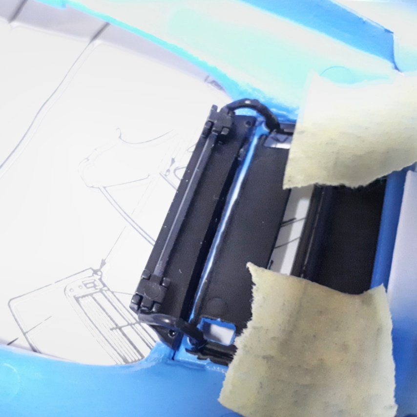

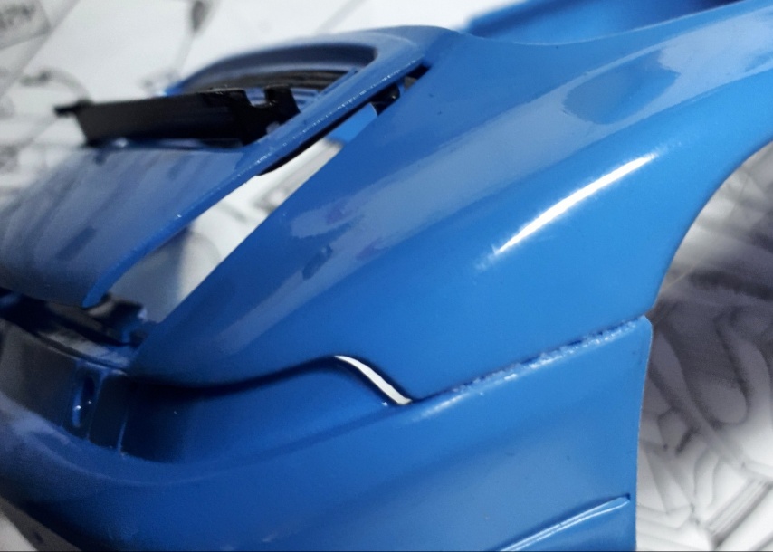

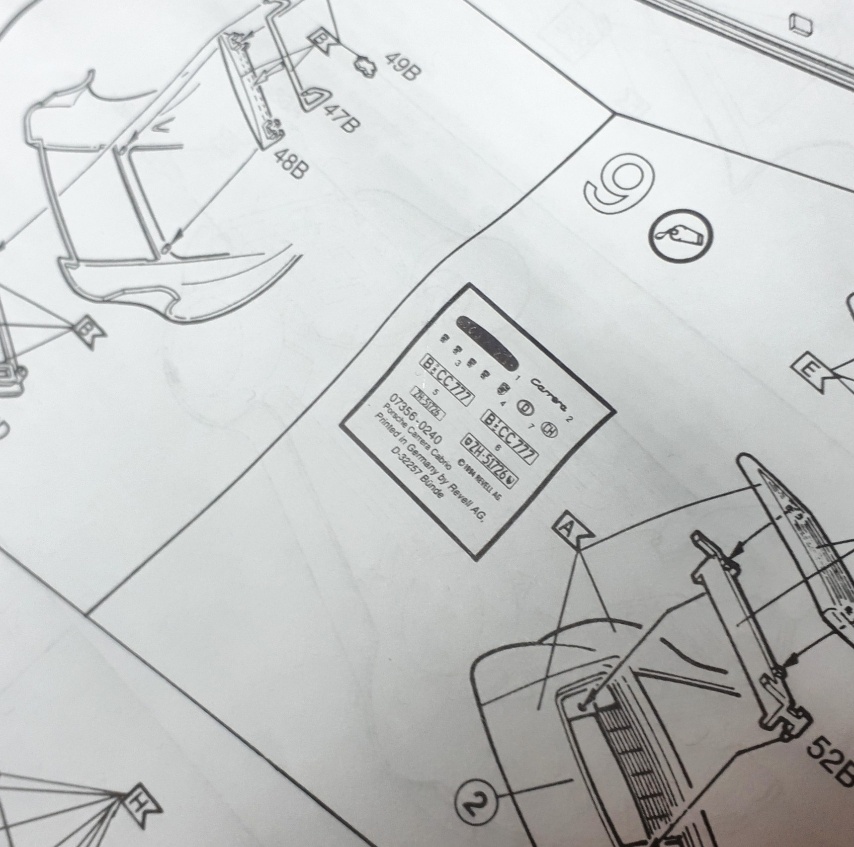

Ich habe eine Frage in die Runde, wer hat von euch schon diesen Porsche gebaut?
Die Bauanleitung ist nicht der Brüller, wichtige Details oder Ansichten sind Mangelware.
"Interpretiert" habe ich den Einbau so:
Und das ist jetzt das Ereignis, die Klappe zwickt und geht nicht auf...
Hatte schon jemand hier eine gute Idee?

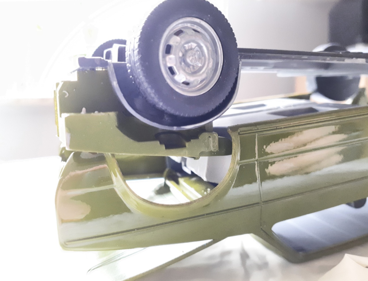

Nächstes Projekt:

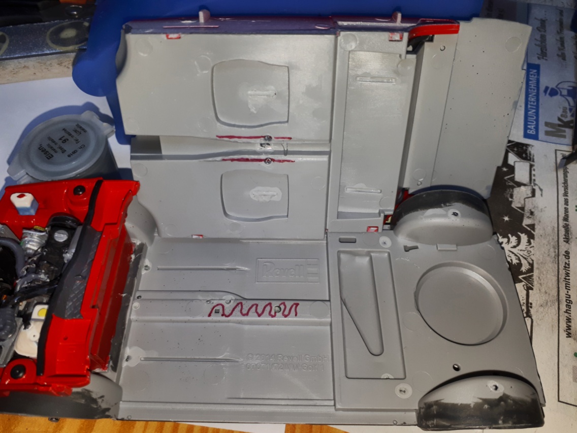

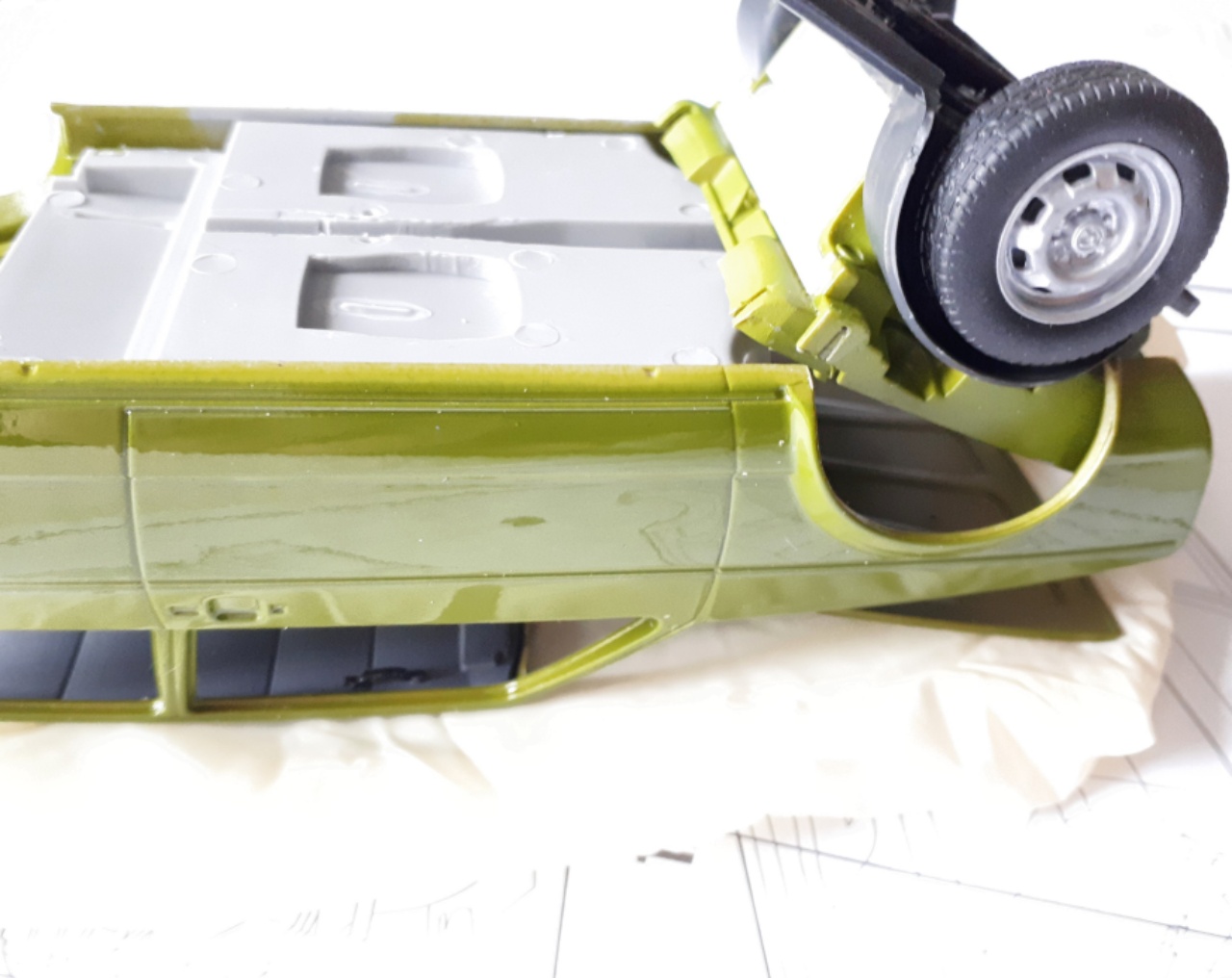

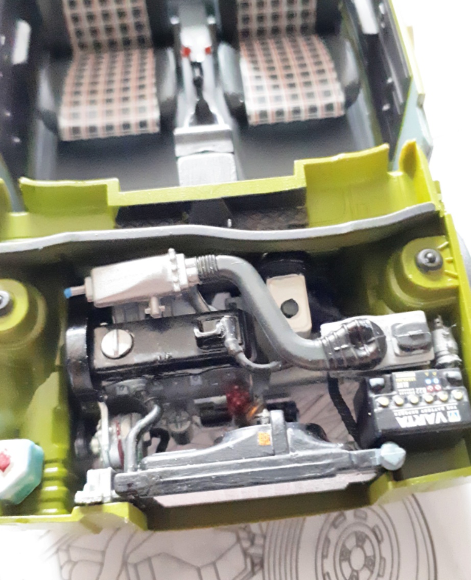

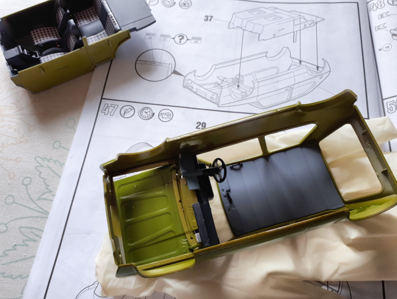

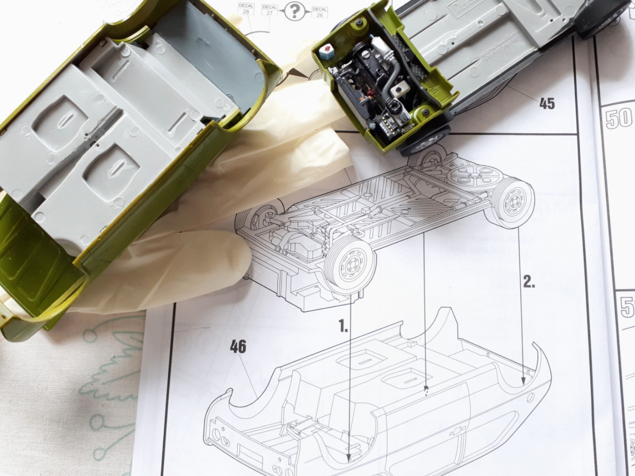

VW Golf GTI 1 Revell 07072
Ich habe viel Lob über diesen Bausatz gelesen, bin aber schon beim Trockenbauen über einiges gestolpert, was mir schleierhaft vorkam und sich jetzt auch bestätigt.
Grob umrissen, man baut die Motorraumgruppe, die Bodengruppe und die Sitzgruppe.
Danach wird der Karosserie der Himmel und das Armaturenbrett eingesetzt, was die Motorhaube hält.
Die Motorengruppe kommt auf die Bodengruppe.
Jetzt fängt das Zwicken schon an, die Sitzgruppe kommt in die Karosserie, dazu muss man die Karosserie schon seitlich auseinander ziehen. Vertretbar, aber ich finde schon heftig, wie weit man dehnen muss.
Nun, nach meiner Meinung nach, der Pferdefuß.

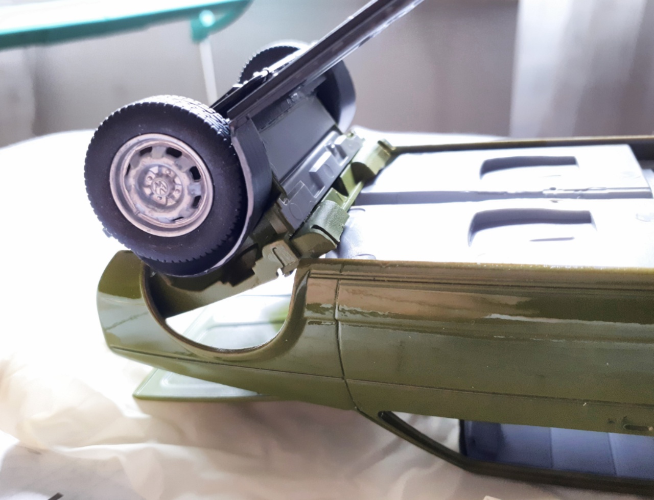

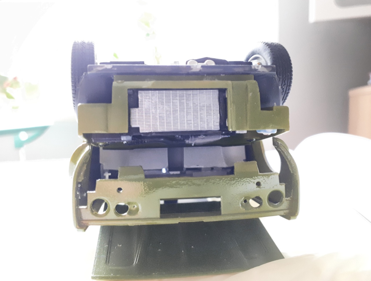

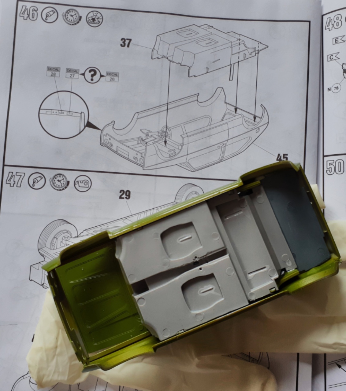

Die Boden-Motorgruppe soll nun mit der Karosserie verheiratet werden. So, wie es im Plan gezeigt wird, geht es definitiv nicht!
Der erste Grund ist, dass die Motorgruppe einen Überhang hat, der hinter das Armaturenbrett muss, was aus Platzgründen schon nicht einmal am Fußbereich vorbeigeht.
Der zweite Grund ist, dass die Motorgruppe breiter ist, als der Zulauf der Radhäuser. Hier muss man soweit überdehnen, dass man an den Radläufen vorbeikommt und trotzdem NICHT mit der Wasserwanne der Motorengruppe hinter das Armaturenbrett kommt.
Nach meiner Einschätzung kann man nur zum "Erfolg" kommen, wenn man Bodengruppe zuerst mit der Sitzgruppe und dann mit der Motorengruppe zusammensetzt.
Danach ist dann auf "Biegen und Brechen" die Karosserie auseinander zu spreizen, damit das fertige Chassis eingesetzt werden kann.
Hier ein paar Bilder zum Verständis:
Wie habt ihr Golf-Erbauer das gelöst?
Beiträge: 4728
Has thanked: 195 times
Been thanked: 189 times

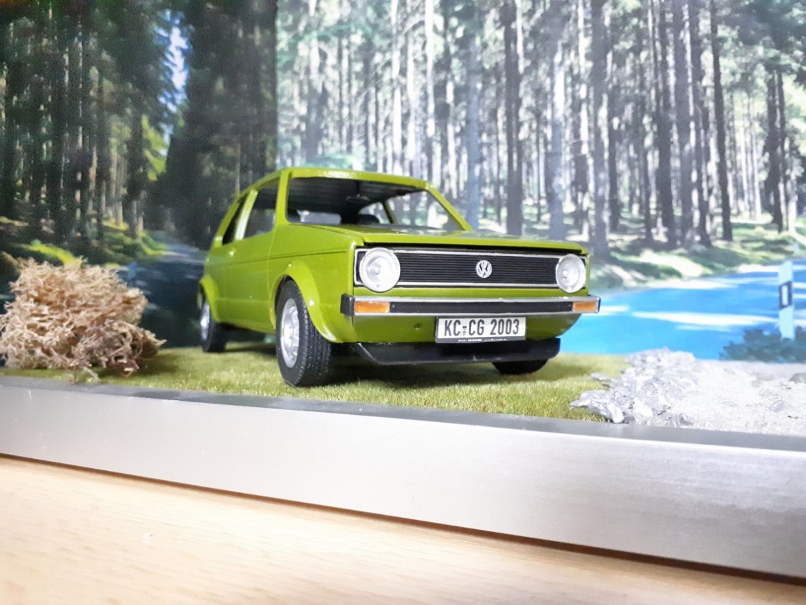

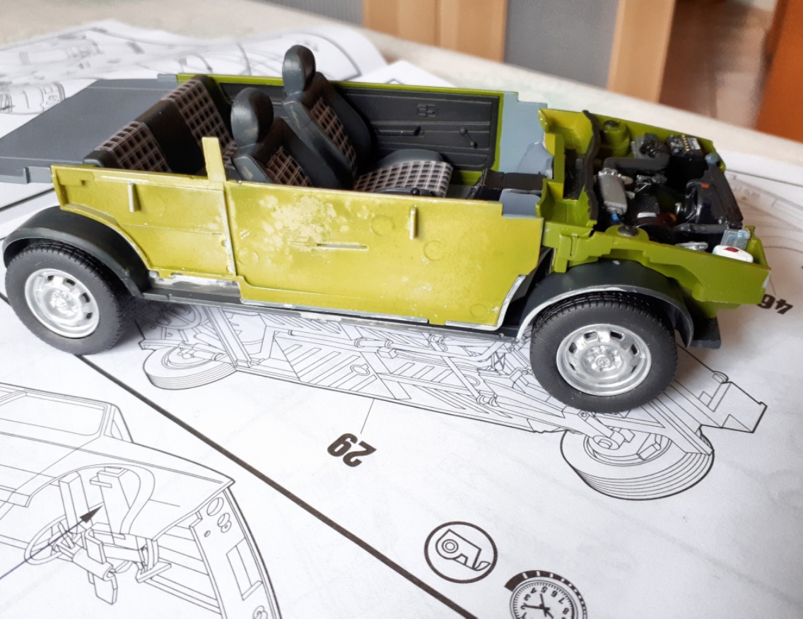

Ich habe jetzt meine Idee umgesetzt, also alles aufs Chassis geklebt und dann die "Haube" darüber.
Zur Hilfe habe ich Q-Tips geköpft und diese seitlich zwischen Karosserie und Sitzwanne geschoben, um die "Backen" aufbiegen zu können.
Tut zwar weh, hat aber geklappt.
Hier ein paar "Impressionen":
EDIT 09.02.2020

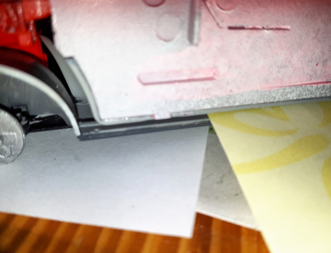

Eines habe ich noch vergessen...
Im Bereich des Mitteltunnels muss man an der Unterseite der Sitzgruppe nachfeilen, weil sonst die Gruppe kippelt(Richtung Fahrer/Beifahrerseite, hier ist ein Blattpapier dazwischen, um den Spalt zu zeigen)
Der angezeichnete "Wellenbereich" ist breiter, als am Unterteil der Sitzgruppe. Hier habe ich mit einer kleinen Halbrund-Feile, die Kanten "gebrochen".
