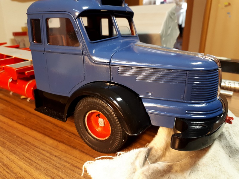

Danke...
Irgendwie ist die Haube zu lang... Klingt doof, ich weiß, aber man kann es schon erkennen. Die Motorklappen und die Haube, geben die Länge vor... Somit muss die Stoßstange noch weiter Richtung Zugmaul, aber das ist dann fast verdeckt...
Ich habe den Fehler noch nicht gefunden, da das Fahrerhaus schon an der Pritsche/Plane anstößt...
Außerdem kommt dann der blaue, untere Teil, der, zwischen Stoßstange und Radlauf, nicht mehr zusammen... :roll:

Also wenn ich mir Modell und Original ansehe, sehe ich keinen Baufehler. Sondern das der Bausatz sich an dieser Stelle nicht ans Original gehalten hat. Oder aber... das am Original ein umbau/zubau ist? Showcar oder so? Kenn es nicht und kann es nur anhand der Fotos von dir beurteilen. Kurzum: ich sehe keinen Fehler, deinerseits.

Ich denke die Ursache gefunden zu haben...
Leider habe ich kein Bild davon gemacht.
Die Inneneinrichtung und das Gehäuse (Türen+Rückwand) gehen freiwillig nicht zusammen. Die Inneneinrichtung schiebt sich nach vorne (Richtung Kühler). Das bedeutet für's Fahrerhaus, dass es sich quer schiebt. Eine Seite steht dann nach vorne (Fahrerseite), die andere zurück (Beifahrerseite Richtung Plane). Weil die Inneneinrichtung der "Festpunkt" auf dem Fahrgestell ist, verzieht/verschiebt sich das Fahrerhaus.
Was man auf den Bildern nicht gesehen hat (und mir auch nicht aufgefallen ist), die Fahrerseite ist "zu lang" und die Beifahrerseite "zu kurz". Das gleicht sich aus, wenn das Fahrerhaus mit den Inneneinrichtung "fixiert" ist, siehe Wäscheklammer-Bild.
Jetzt bin ich schon erleichtert ...
