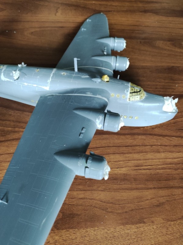

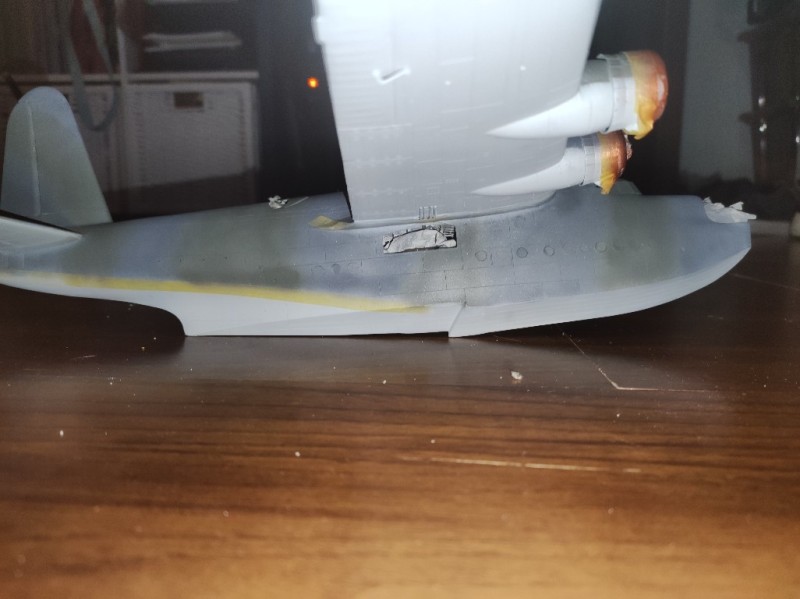

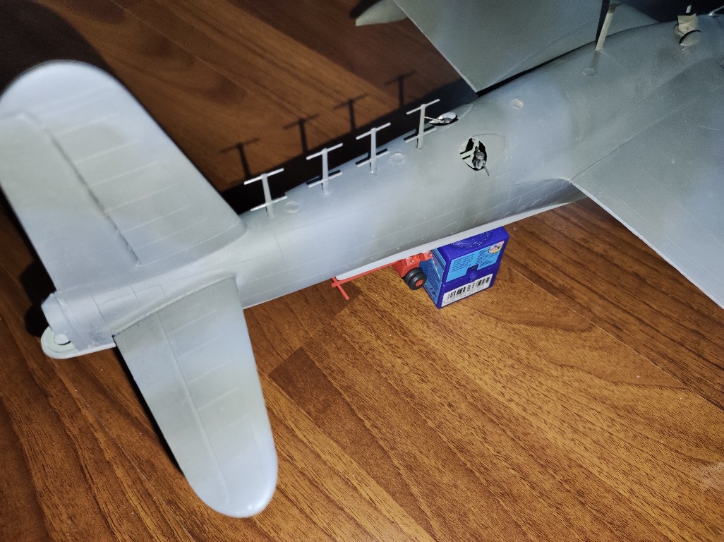

Die letzten Teile sind nun erstmal angebracht wurden. Antennen werden aber erst nach dem Lackieren an den Flieger gehen

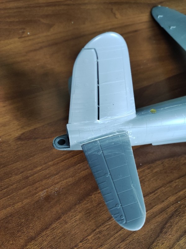

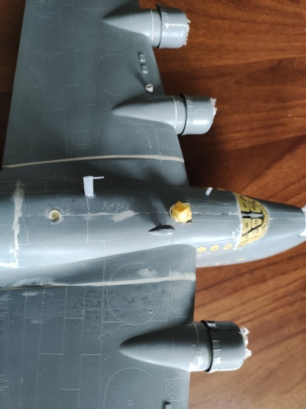

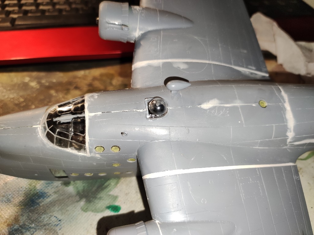

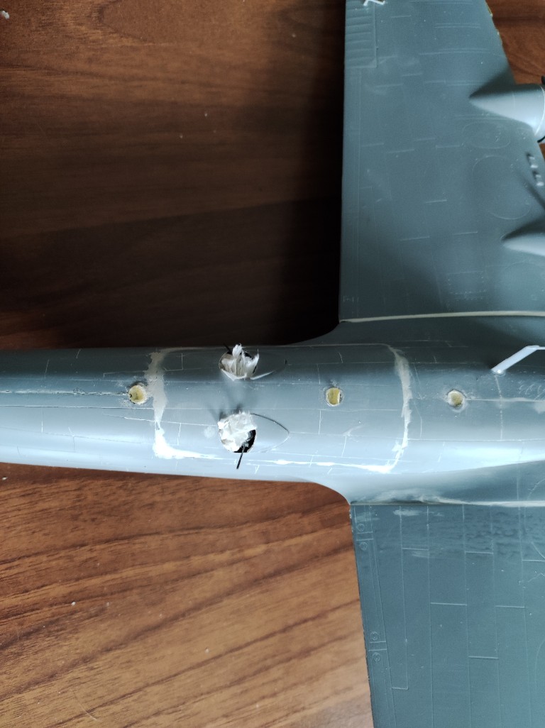

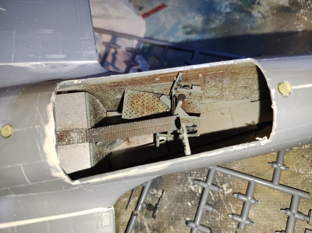

Leider musste ich den Rumpf noch einmal öffnen. Ganz schlimme Arbeit, hier wird es wohl nach dem Lackieren nochmal nacharbeit geben :roll:
Dann gab's ein Problem mit den Masken. Der Lieferant schickte mir die falschen für die Italeri die natürlich nicht passen. Dafür hat man mir sogar die neuen ganz passenden von Artscale geschickt.
So noch Mal kurz ein paar Bilder vor der ersten Farbdusche
Ja dann Mal sehen welche Probleme sich beim Lackieren Ergeben und dann wird nachgearbeitet

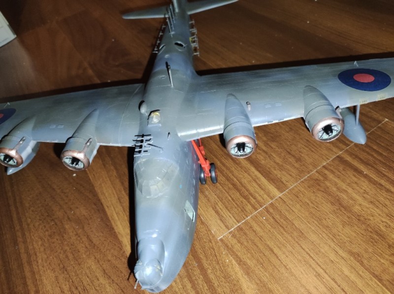

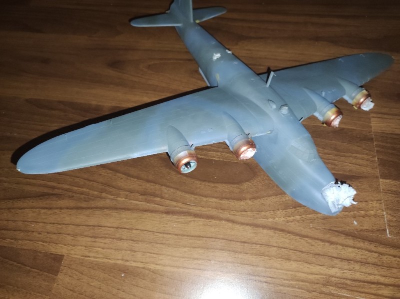

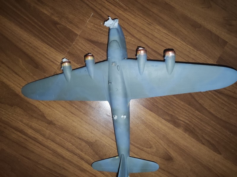

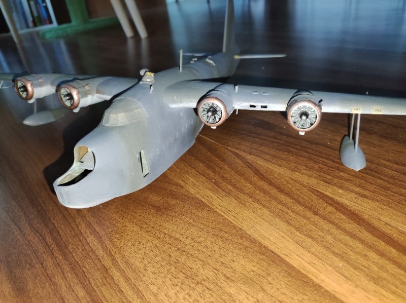

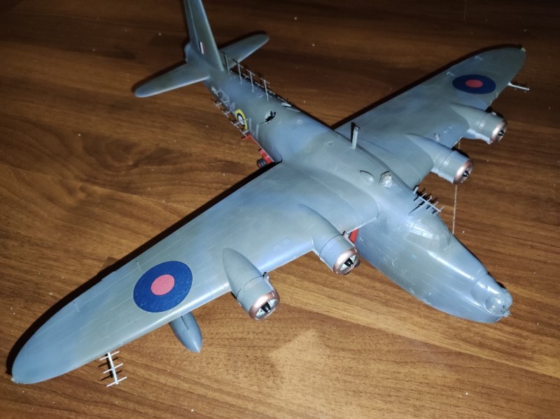

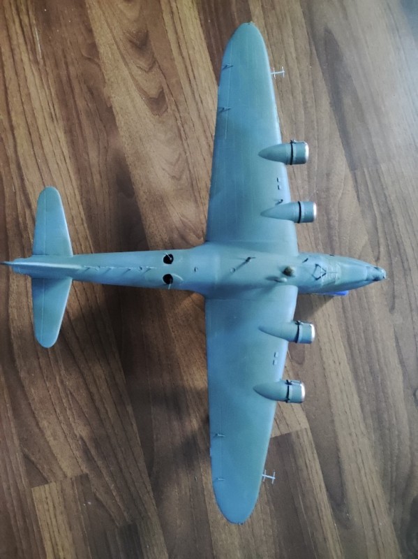

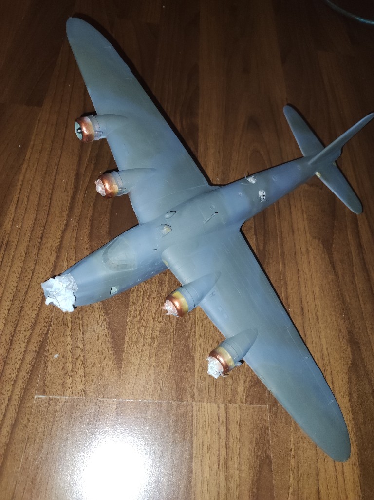

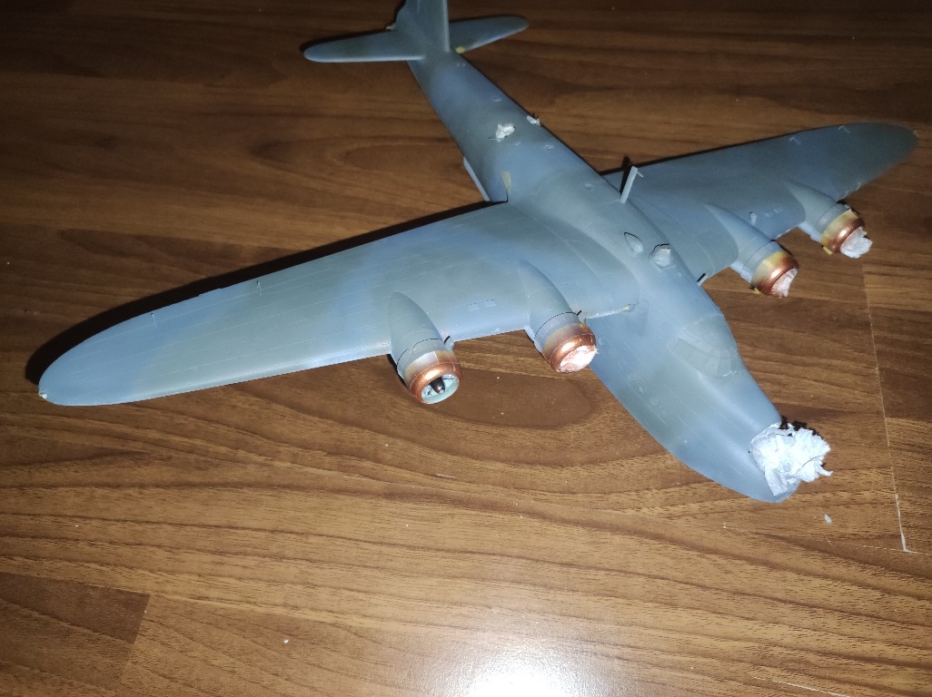

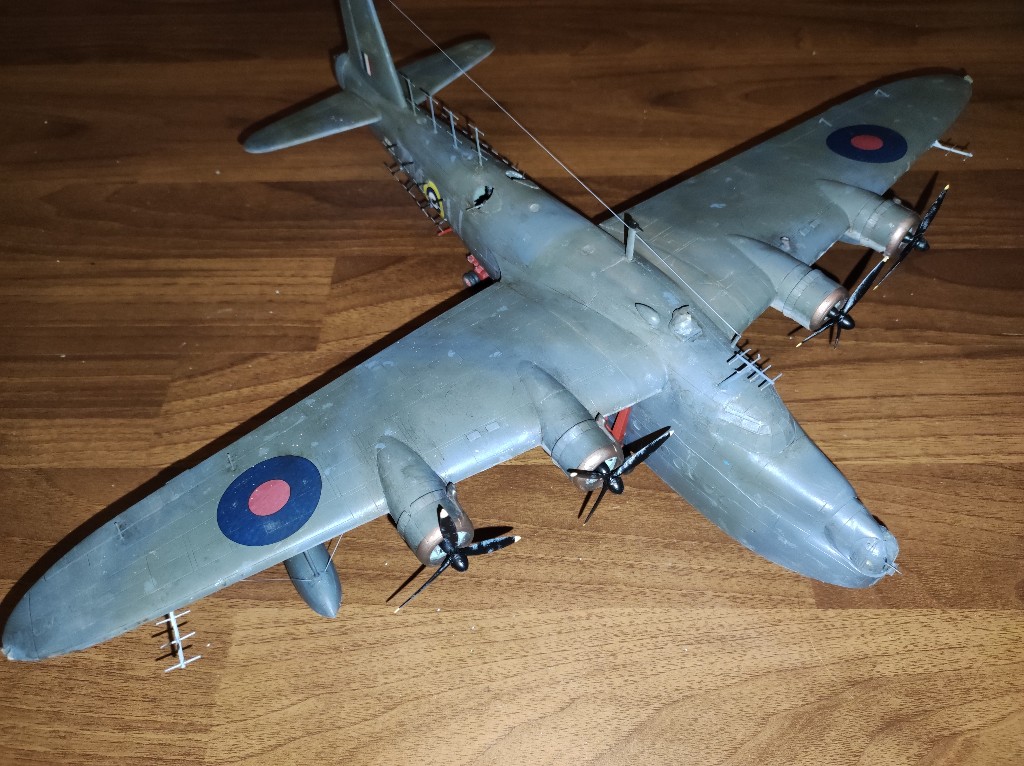

Gestern war es endlich so weit, der erste Anstrich hat begonnen. Leider waren einige Übergänge, insbesondere am Rumpfrücken noch nicht richtig sauber geworden
Dazu habe ich dann gestern Abend nochmal richtig geschliffen und aufpolierten, bzw gespachtelt
Heute beim zweiten Farbanstrich unter schlechten Licht Bedingungen, weil die Lampe kauppt gegangen ist, war ich aber sehr zufrieden, es lief wie geschmiert
Klar gibt's noch immer stellen die einer Nachbehandlung bedürfen, aber das hat man immer und ich streiche die dann ja auch immer mit Pinsel
Aber insgesamt bin ich zufrieden und kann nun getrost in die Endmontage starten, anschließend das Weathering und dann die Fertigstellung
So weit also bis hier her, es wird langsam aber sicher ;)

Welche Farben ( Oberseite ) sind das ?
Extra dark seagrey und dark slate grey ?
Auf dem Foto kommen sie tatsächlich sehr blaß daher.
Auch Auswirkung der unzureichenden Beleuchtung ?

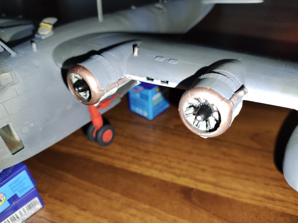

Nahezu alle Hersteller geben in ihren Bemalungsanleitungen "Kupfer" für die Auspuffsammelringe an.
Das ist aber falsch.
Die bestanden aus Edelstahl und waren allenfalls leicht angelaufen.
Meistens hatten sie eine leichten gelblichen Stich, so wie helles Stroh etwa.

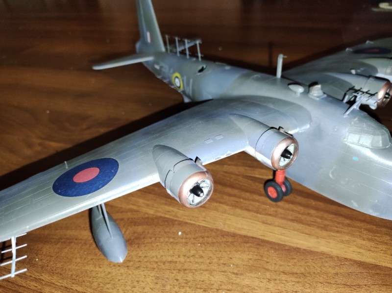

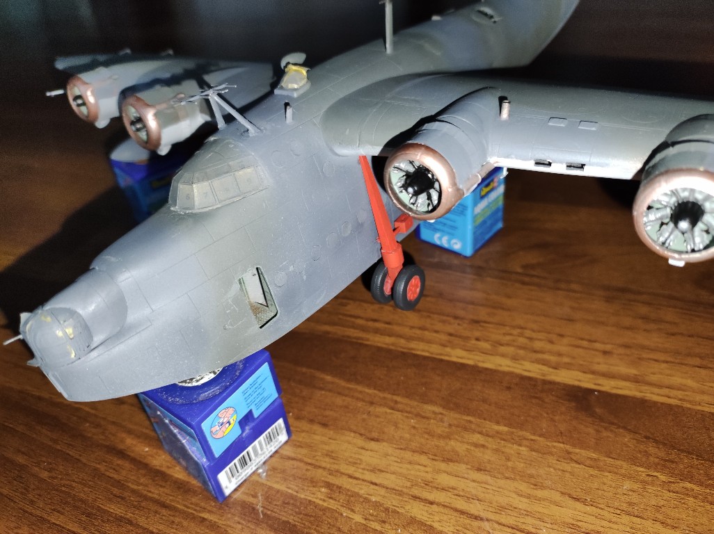

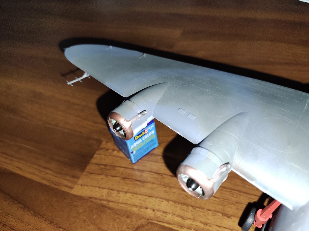

Genau es handelt sich um die AK 3rd Generation Farben mit den beiden Fahrtönen. Ich nehme an es wird auch beides Treffen, im Original ist es auch dunkler, aber ich war hier gezwungen mit Blitz zu fotografieren, deshalb gehe ich von aus, dass das Blasser ist. Ich habe auch den Typ befolgt mit den Kühlerringen und hab hier das Kupfer nochmal mit Eise-Kuofer Gemisch übermalt

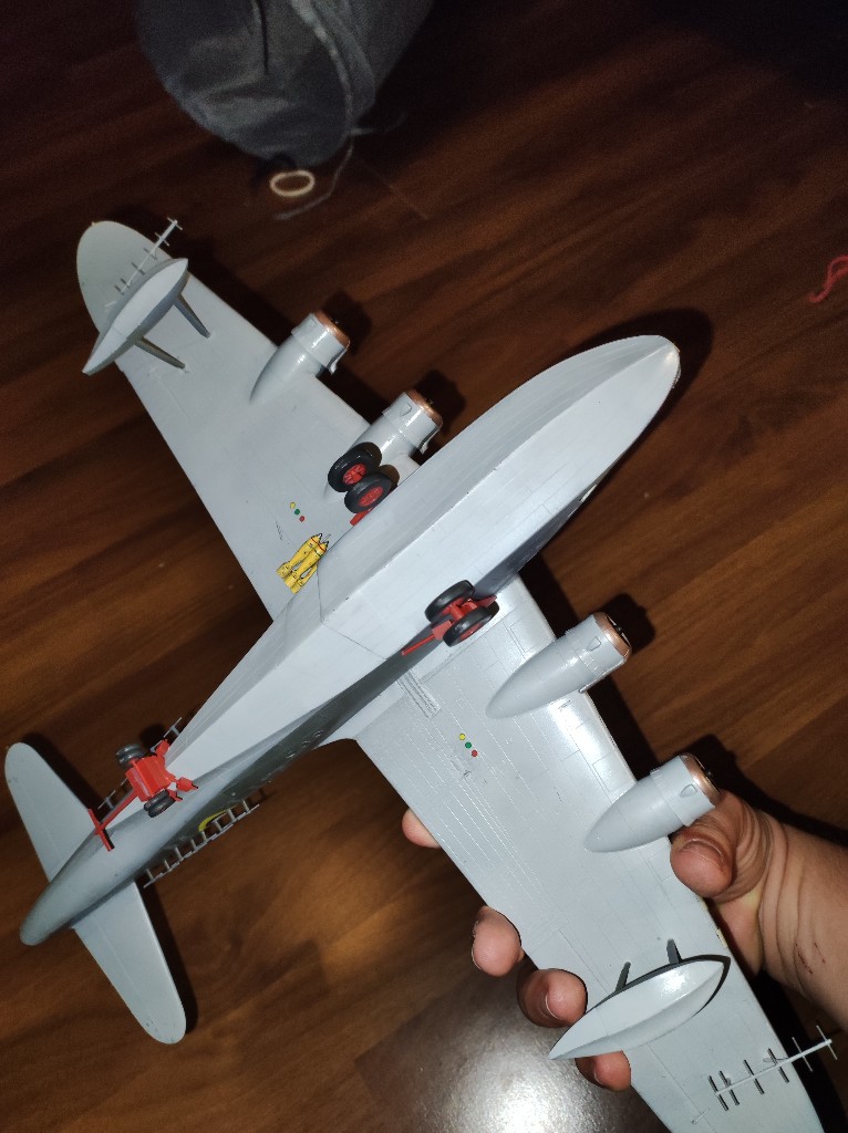

Ich habe auch die Unterseite weiter bebaut, also die Radar-Antennen und die Hilfs-Schwimmer angebracht
Habe die Kühlerringe auch innerlich mit der Kupferfarbe bemalt und mit der Korrektur und Detailbemalung begonnen

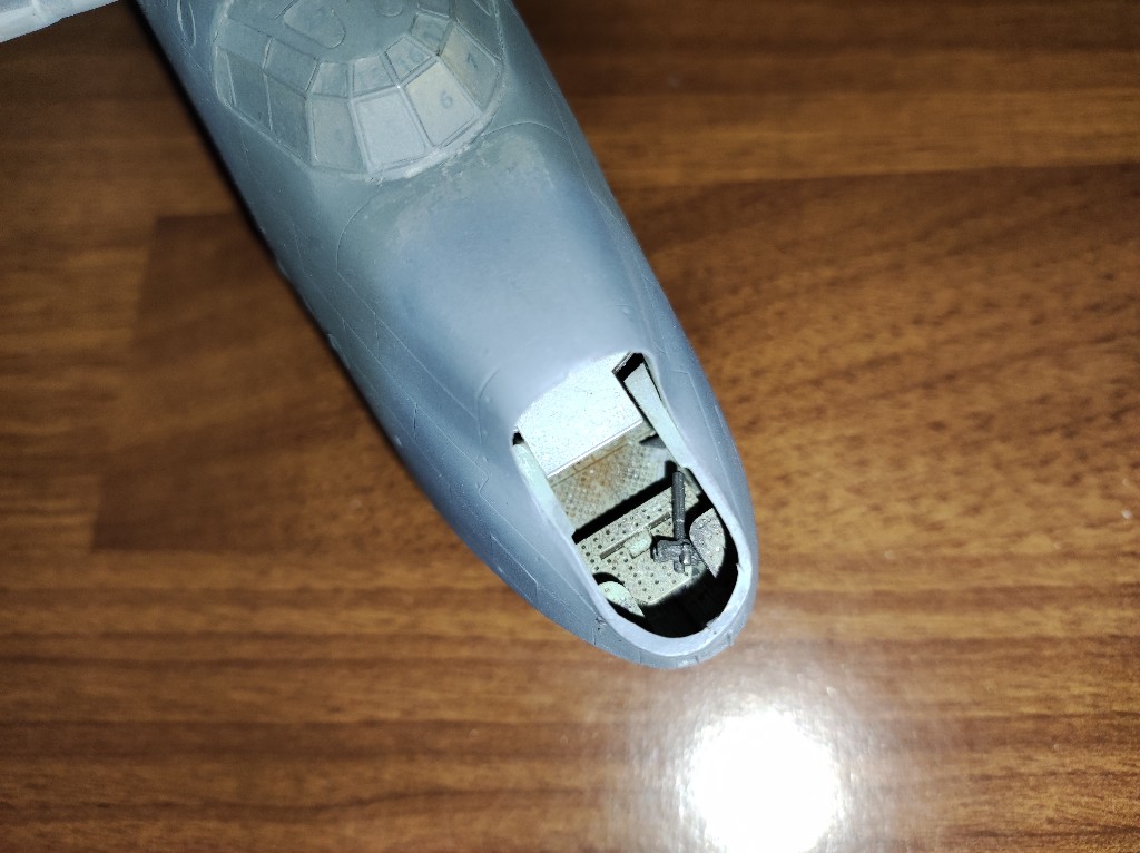

Der Blick ins fordere, das wird man wohl so nicht mehr groß sehen. Aber der Bericht zeigt ja die inneren Werte ;)

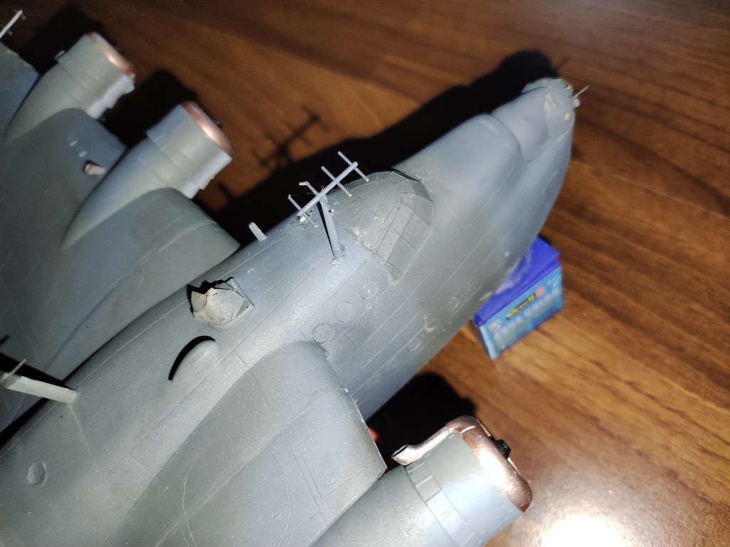

So sind unteranderem die Antennen an Heck verbaut
Sowie die vorderen Antennen
Ich habe mich letztlich für das Trägergestellt entschieden, was auch Bereits verbaut wurde

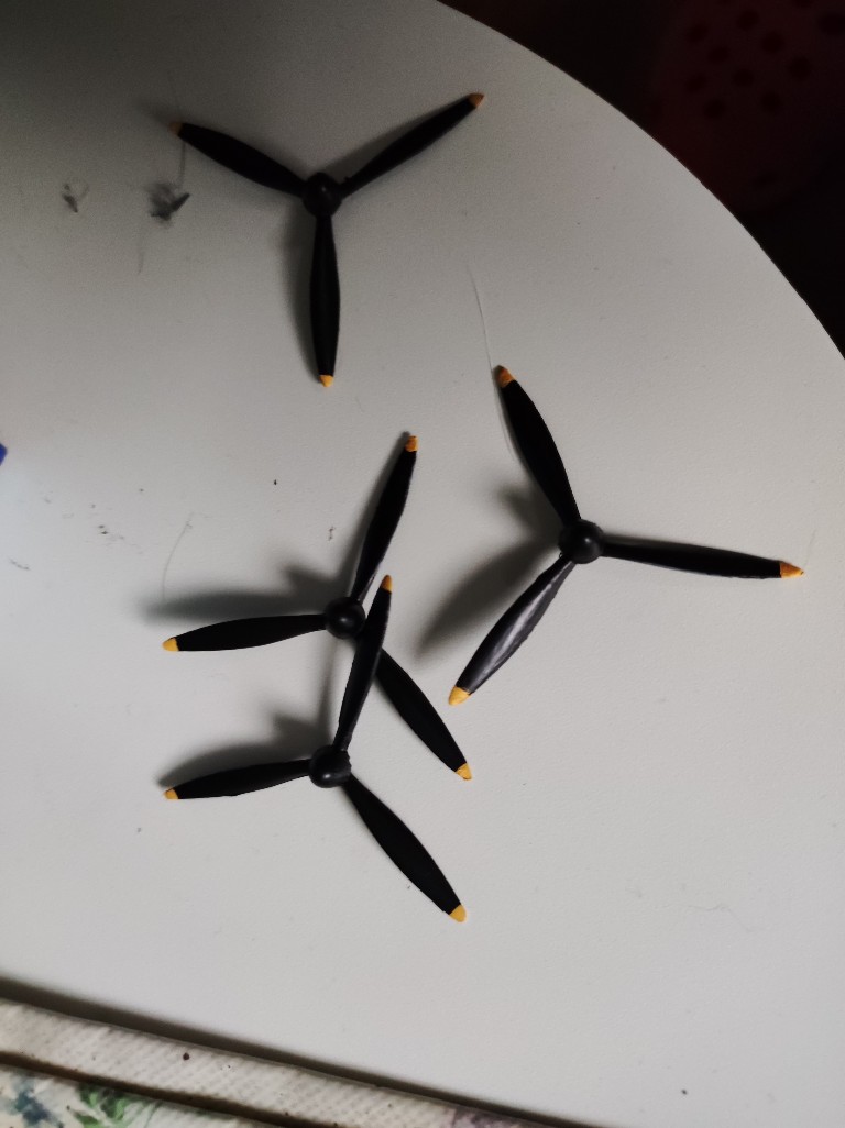

Die Probleller wurden mit Schwarz bemalt
Auch
Der Auspuff bzw die vier Stück davon sind entsprechend gemacht wurden
Hier nochmal der Blick auf die Motoren rechts

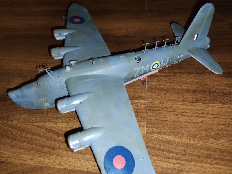

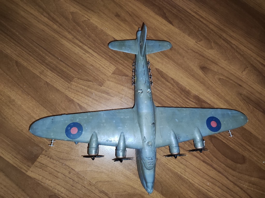

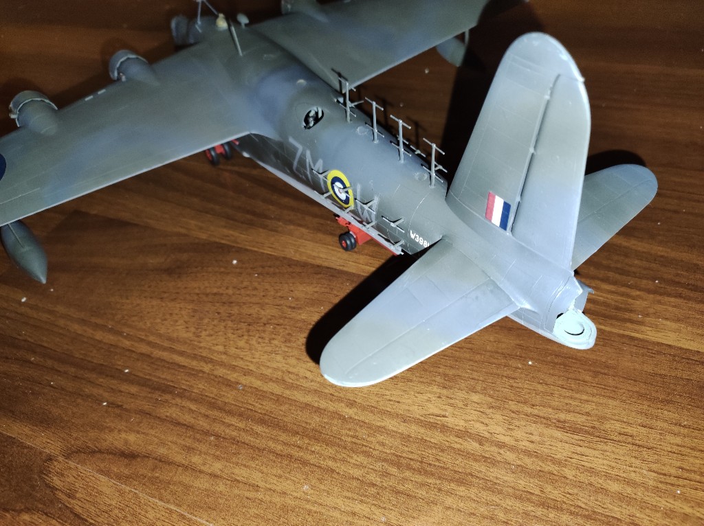

So in den letzten Tagen sind zunächst die Decals dran gekommen.
Anschließend die Schicht Glanzlack
Nun fehlten noch die seitlichen Antennen, die habe ich gestern Abend noch angebracht
Bevor die Alterung kommt, zeig ich noch ein paar kleine Bilder
Ja das war's erstmal, nun der letzte Schritt: eine angemessene Alterung

Dämpf doch bitte noch die Abgassammler an den Motoren noch mit etwas Tamiya Smoke ab.
Ich weis nicht woher diese Unsitte stammt die immer in Kupfer darzustellen denn das waren sowahr nicht.
Es handelt sich um ein mach wenigen Betriebsstunden "ausgeglühtes" Metall.

Daher hatte ich dasit.dem Kupfer auch noch geändert. Das ist jetzt Eisen mit zwei Tropfen Kupfer versehen. Dadurch wirkt esim real schon anders. Ja die Details werde ich sowieso noch ein wenig Bearbeiten, das ist klar :thumbup:

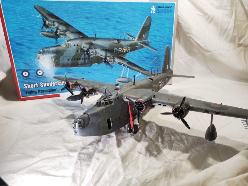

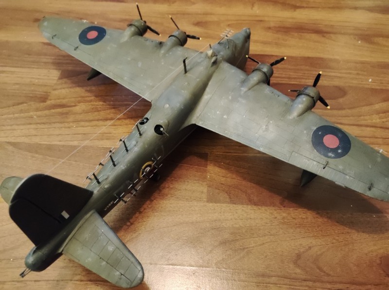

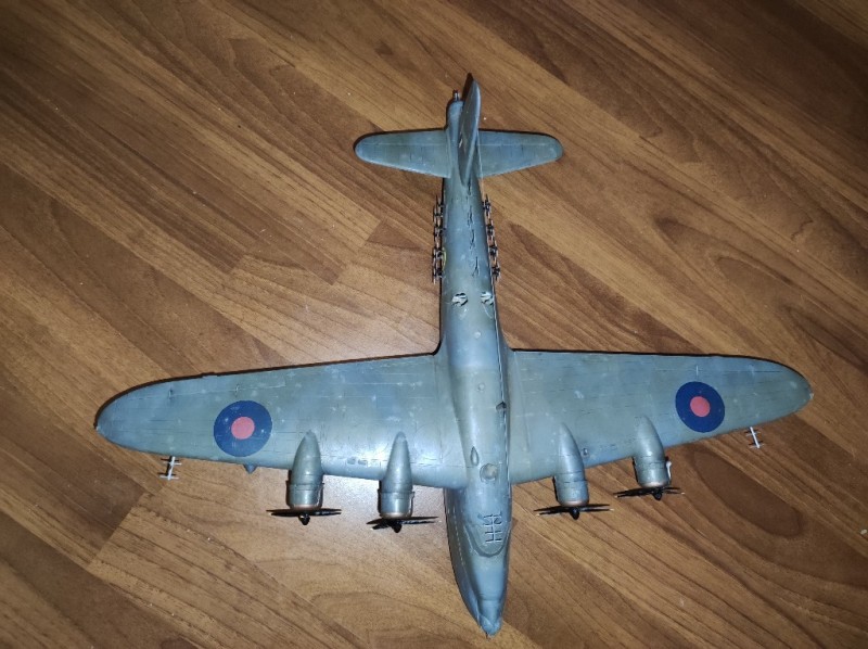

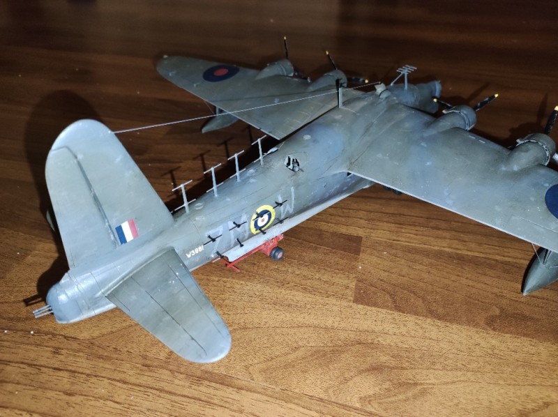

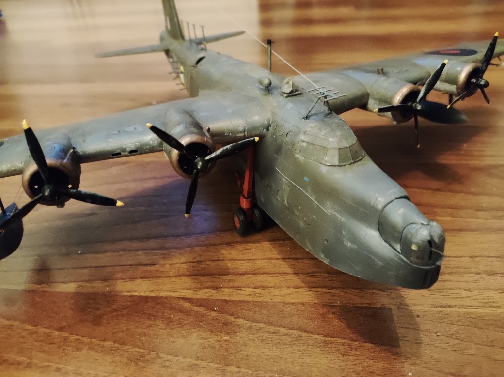

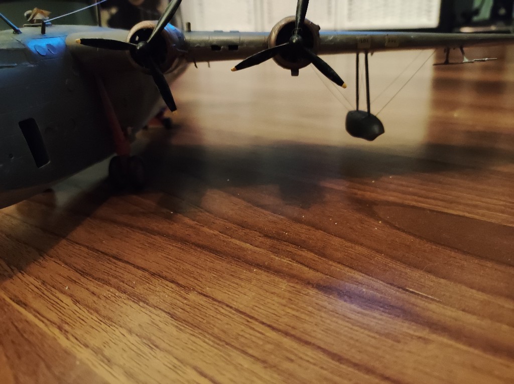

Ich habe die Alterung begonnen. Mal sehen wie es heute nach einem Tag trocknen aussieht. Ich hab Mal mit Blitz und mit ohne Fotografiet
Ich habe auch mit gezogenen Gussästen bereits die Verspannung gemacht. Besonders an den Hilfsschwimmern find ich richtig gut.
Heute darf der Klarlack zur Versiegelung noch Ran, dann werde ich die Masken abziehen und fertig... Endlich ist dieses Projekt doch sehr erfolgreich, wenn man die Probleme bedenkt, vom Tisch. Und ich freu mich wirklich wieder Mal was neues zu starten
Ja, die "Drähte" sind gut gelungen.
Wenn die Masken fallen wird sie wohlin voller Pracht ( Gammelpracht ) dastehen.
Ich freue mich schon drauf.
Ich drücke die Daumen daß beim Entmasken nicht noch eines der vielen kleinen Spitzen abbricht.
