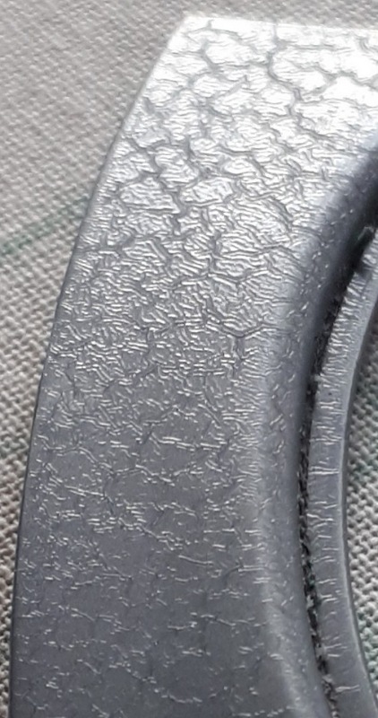

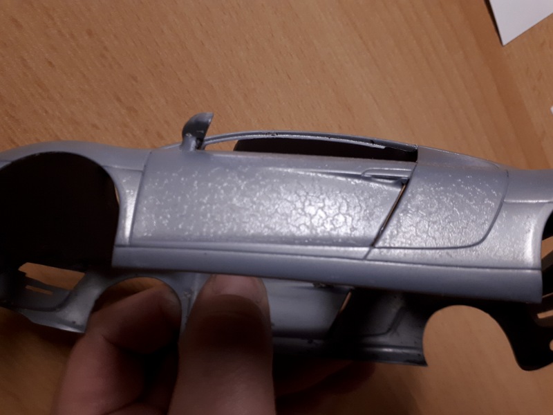

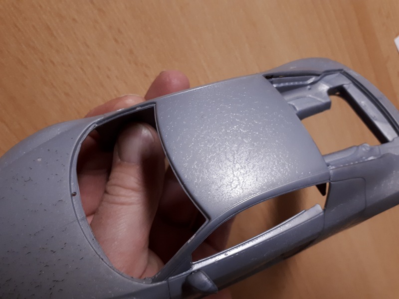

...öfters 'mal 'was Neues...
So wie es aussieht, hat sich der Klarlack nicht mit dem PLASTIK vertragen.
Die gereinigten Teile zeigen die gleiche Struktur auf, wie mit Lack.
Sprich, es hat sich nicht der Lack "gelöst", sondern das Plastik hat eine "Wabenstruktur" angenommen...
Seht selbst:
Jetzt bleibt nur noch Uni-Einschicht mit anschließendem Schleifen...
Bei metallic kommt die Struktur wieder durch und überall werde ich ihn nicht so gut schleifen können...
Wieder eine Erfahrung reicher, wobei ich in meiner Kindheit öfters "zerschmolzene" H0-Modelle hatte.
Wer wollte wissen, wie man die Sitze nach Leder aussehen lassen kann?
Seht selbst:

Der Lack ist runter
Aber ein ewiges Geschmier bis man durch den Klarlack kam...

Das fällt mir schwer zu glauben, der Lack war ja ziemlich genau drei Wochen drauf.RIO hat geschrieben: Fr 2. Apr 2021, 00:08 Oh Spannungsrisse. Der Lack unter dem Klarlack war noch nicht trocken.
Er hat sich auch nicht "komisch" verhalten beim Anfassen. Kein Kleben oder Abdrücke der Finger. Man konnte ihn normal hantieren.
Aber du magst recht haben.
Was mir aber nicht erklärt, warum das Plastik diese Struktur angenommen hat.
Bei meinen bisherigen Lack-Fails blieb der Untergrund ja immer völlig intakt.
Ich hätte auch gerne Gewissheit, was hier schief lief. Ob es eine chemische Reaktion war, oder was auch immer.
Wie oben schon geschrieben, es ist auf dem 911er die selbe Kombination verarbeitet. Die Wartezeit zwischen Farbe und Klarlack war kürzer (ca. 10Tage) und der Kunststoff ein anderer.

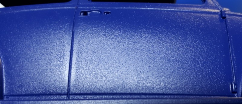

HansW hat geschrieben: Fr 2. Apr 2021, 06:48 Oder hat der Klarlack durch die Farbe das Plastik angegriffen?
Sowas hatte ich bei meinen Käfer, der bekam Pickel:
Da habe ich aber einen falschen Klarlack benutzt. Der war eigentlich für einen metallic 2-Schicht Lack.

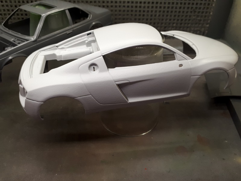

- Beiträge: 4730
- Has thanked: 198 times
- Been thanked: 192 times
Richtig dick und fett gefüllert...
Könnte was werden...
