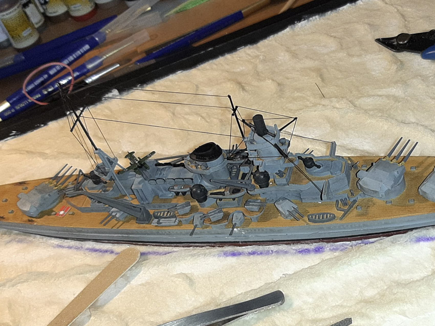

Heute habe ich schon einiges geschafft.
Zuerst war das Rigging dran. Nach dem gestrigen sehr nervenaufreibenden Tag mit den Elastgummis, mussten die Elastfäden heute nur noch schwarz bemalt werden:
Flaggenmasten

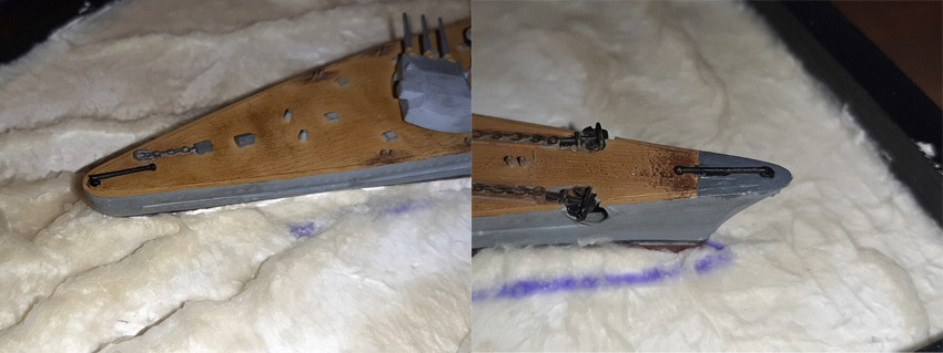

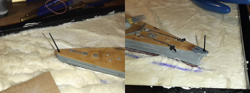

Dann standen immer noch die beiden Flaggenmasten an Bug und Heck auf der To-Do-Liste. Die wollte ich nicht einfach so stehen lassen. Also wurde "klar zum Gefecht" gemacht und die Masten niedergelegt:

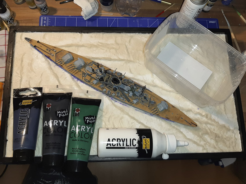

Schließlich ging es darum, die See zu bemalen. Zu diesem Zweck hatte ich mir extra Acrylfarben aus dem Bastelshop geholt:
Dunkelblau, Grün, Schwarz und Weiß. Wie sich schnell herausstellen sollte, brauchte ich das Dunkelblau nicht.

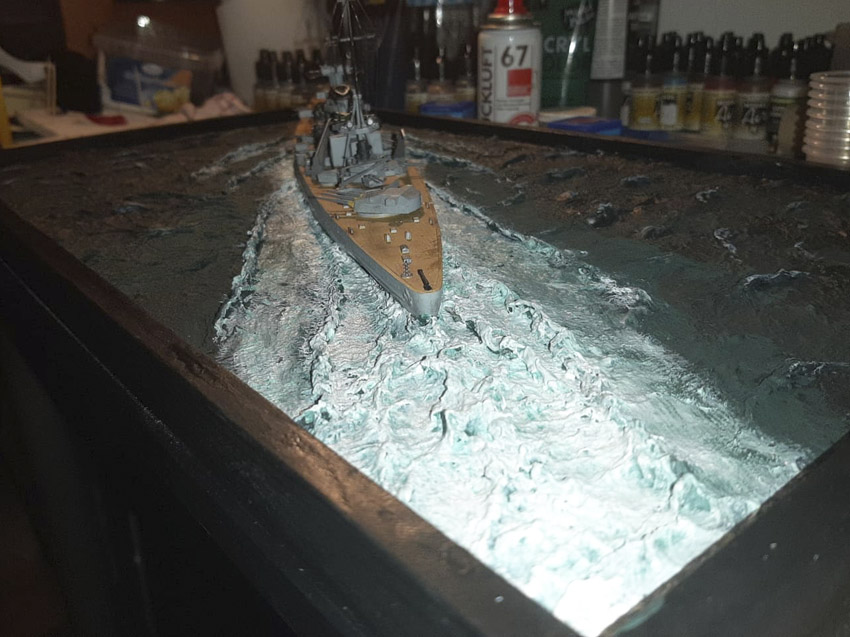

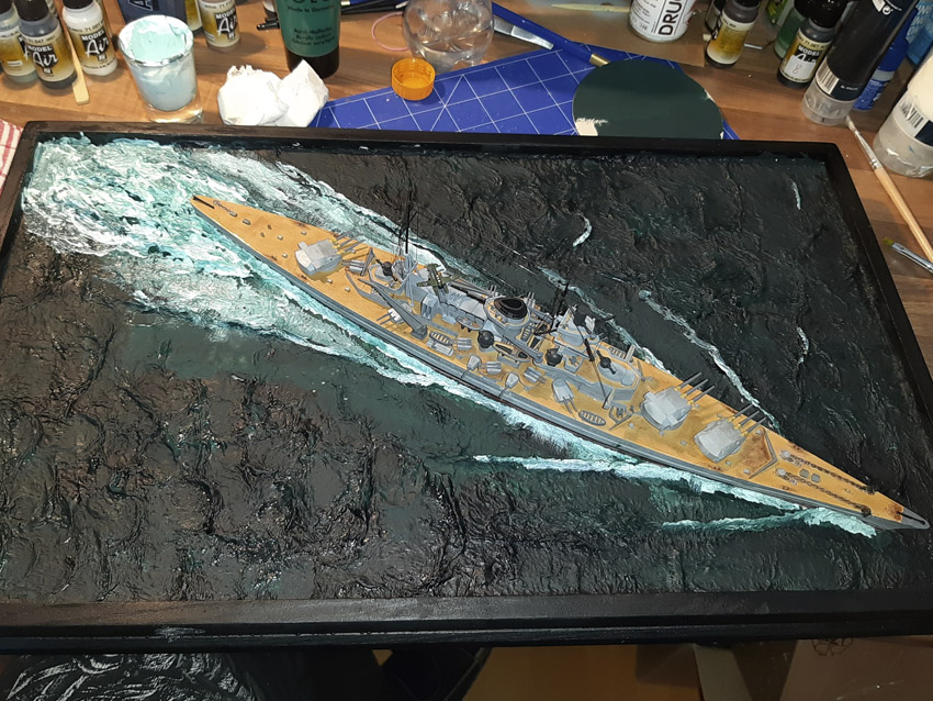

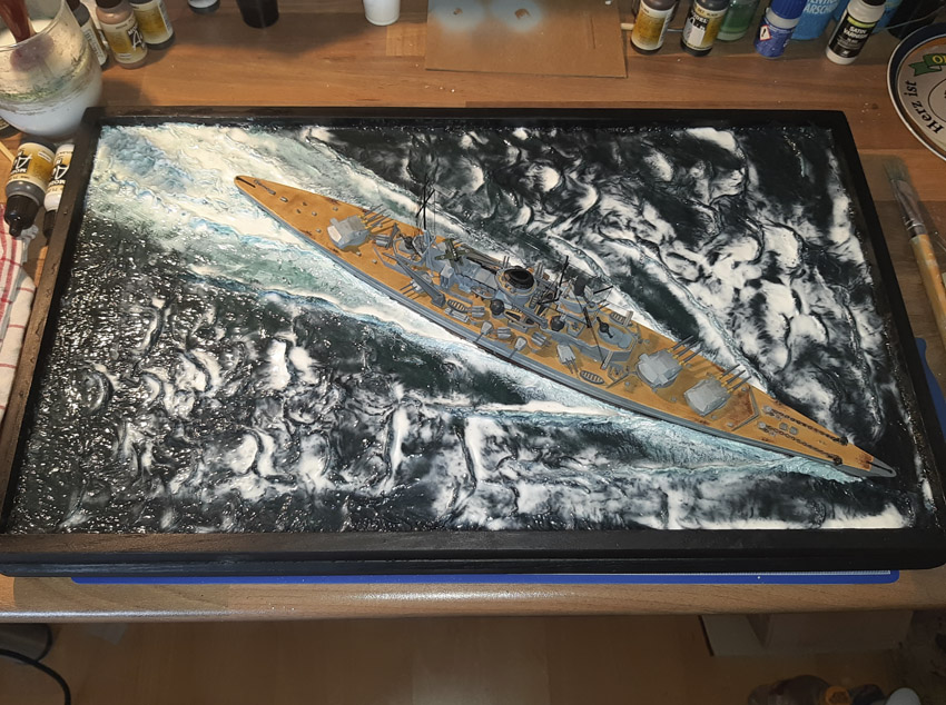

Zuerst sollte die Grundfarbe der See entstehen, ein dunkles Grün. Die Szene stellt die Scharnhorst im Gebiet von Nordmeer/Nordsee dar, dort ist die See recht dunkel und keinesfalls blau. Um das Schiff herum sollte es dann immer heller werden, also habe ich die Farmischung dort mehr ins Grüne gehen lassen:
Dann wurde es noch einmal deutlich heller, es kam ein sehr helles Mintgrün hinzu, für Hecksee, Bugwellen und Schaumkronen. Allerdings muss ich hier eine Pause einlegen und kann erst weitermachen, wenn die dunklen Farben trocken sind, sonst verschmieren sie schnell mit den hellen Farben. Die See ist also noch längst nicht fertig.

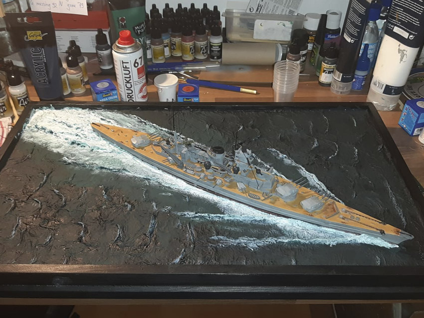

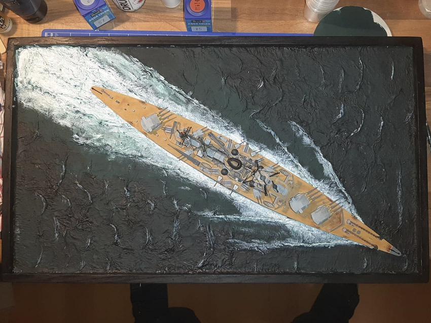

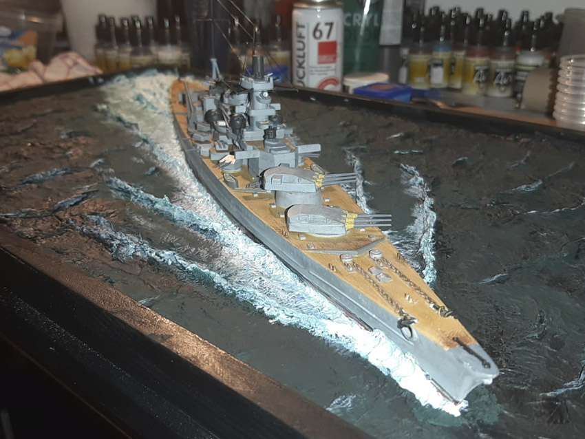

Die Scharnhorst nimmt Fahrt auf. Nachdem heute Vormittag die See bemalt wurde, ging es am Nachmittag an die Feinheiten. Von der dunklen See zum Schiff hin musste das Wasser immer heller werden, verschiedene Grüntöne, die immer weiter aufgehellt wurden, bis schließlich zum Schluss ganz nah an den Bordwänden und in der Hecksee Weiß zum Einsatz kam.
Damit ist die Farbgebung der See abgeschlossen. Als nächstes wird mit Hilfe von Klarlack und Leim Tiefe erzeugt.

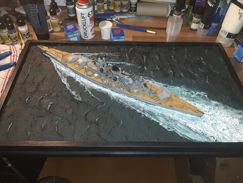

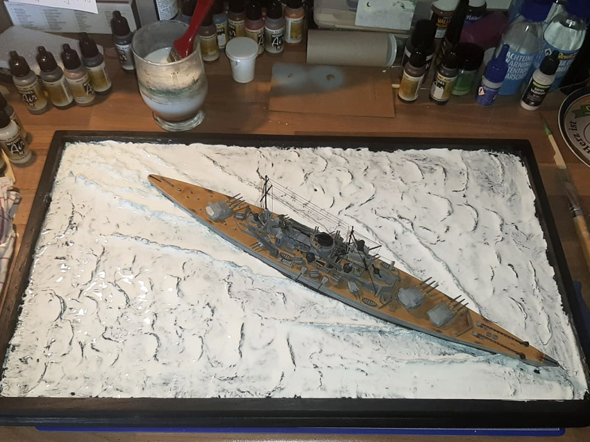

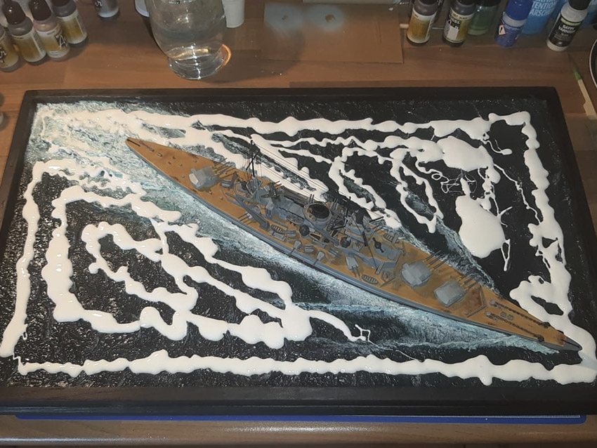

Der Klarlack war heute morgen schön trocken, also wage ich den nächsten Schritt: Tiefe erzeugen.
Dazu soll die See mit Leim eingestrichen werden.
Ich habe gerade echt Schiss, dass mir der Leim die See versaut. Bis jetzt sah alles richtig toll aus und ich hoffe, der Leim trocknet schön durch und hinterlässt keine Farbstiche. Ich habe allerdings ein ganz ungutes Gefühl. Dann krieg ich die Krise!!!
Grüße,
Onkel Markus

Ich glaube der Holzleim ist dafür nicht so gut geeignet, da er so matt aushärtet, aber mal schauen.
Ich hätte eher mehr Klarlack genommen. Was bei mir auch sehr gut funktioniert hat war das "Water Gel Transparent" von AK interactive

Ogotogottogottogottogottneeee.... Warum?
Warum Leim?
Das sah doch alles so gut aus..... der Klarlack hat´s richtig gebracht. Als I-Tüpfelchen noch ein paar Wellenkämme und geil wär´s gewesen.
Ich drücke dir alle möglichen Daumen, das es mit dem Leim klappt........ aber........allein mir fehlt der Glaube. Wenn´s in die Hose geht, zahlst du ne Menge Lehrgeld.
Gruß, Dirk.
Gruß, Dirk.

Oh oh.......
ich hoffe das sich hier kein Drama anbahnt.

warte ab....es könnte besser auskomme wie gedacht...in aller eihle reparaturen versuchen ist mir immer falsch ausgekommen.
besser warten biss gans hart und dan korrigieren.... ist meine gedanke
ok...es sah schonn sehr gut aus....deshalb meine frage...was war der ziel des leimes
viewtopic.php?f=275&t=7630

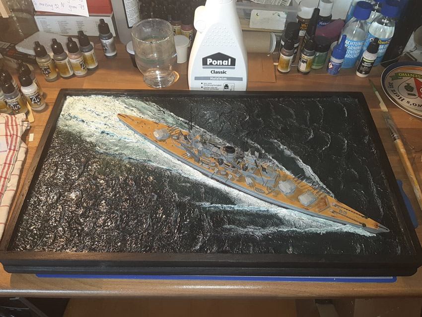

Der Leim ist dazu gedacht "Tiefe" zu erzeugen. Später, wenn er getrocknet ist, kommt wieder Klarlack drüber.
Ist jetzt ca. fünf Stunden her, dass ich den Leim aufgepinselt habe, und so wie es aussieht, habe ich wohl Glück gehabt:
Ich hatte heute morgen schon richtig beschissene Laune, weil ich befürchtete, dass der Leim mir tatsächlich das Diorama versaut und habe schon drüber nachgedacht, loszufahren und einen neuen Scharnhorst-Bausatz zu kaufen. Mittlerweile bin ich aber guter Dinge, dass es noch mal gut geht. Nochmal würde ich wohl auch keinen Leim mehr nehmen, sondern nur noch Klarlack.
Ich halte euch auf dem Laufenden.
Grüße,
Onkel Markus
Grüße,
Onkel Markus

Puha.... das scheint ja noch mal gut gegangen zu sein.
Mit noch mal Klarlack drüber, wirst du tatsächlich ein sehr gutes Ergebnis erzielen. Eventuell später mit Weiß den ein- oder anderen Wellenkamm trockenmalen (natürlich nicht auf jeder Welle.
Bin auf jeden Fall schon gespannt auf das Endergebnis.

Ich glaube wir bangen alle mit dir
Es wäre wirklich schade, wenn dieses tolle Seediorama nix mehr wird.
Ich drück dir die
