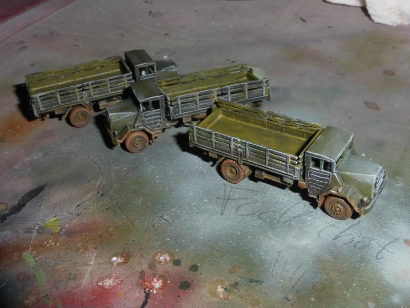

Das Lob hast du dir selbst erarbeitet. Mein Gesicht beim Betrachten der Bilder vom LKW war ungefähr so: :shock:
Echt beeindruckend, wieviel Mühe du hier reinsteckst. Hut ab :clap:

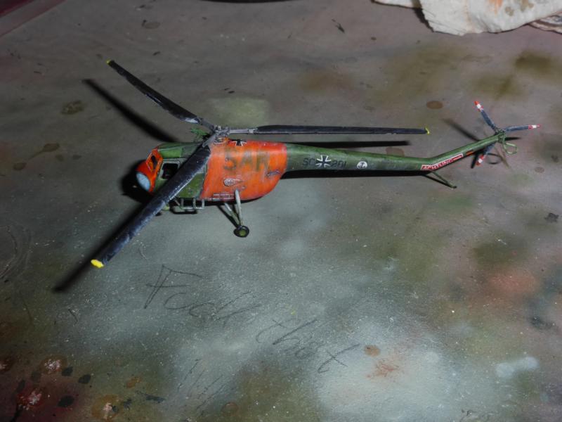

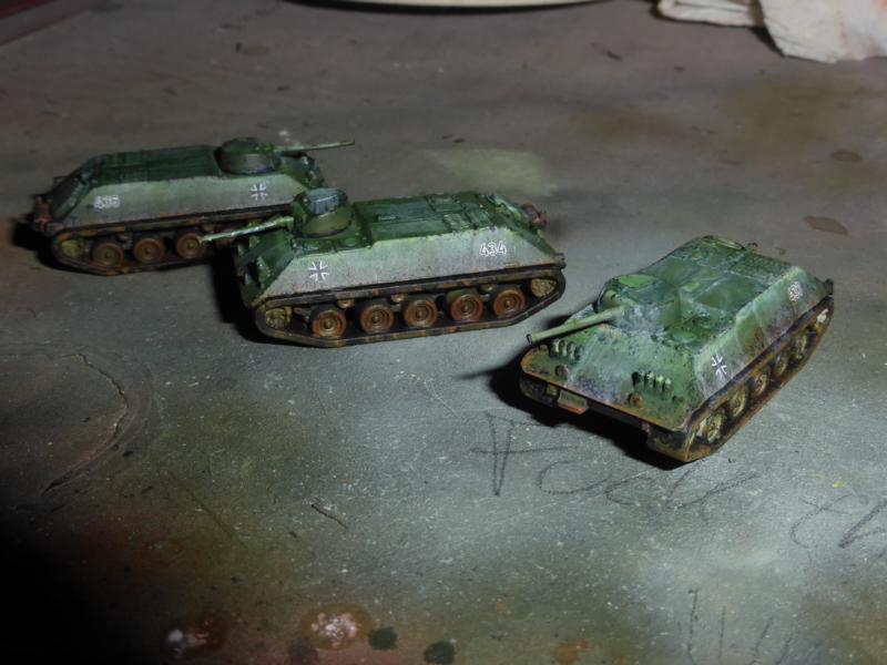

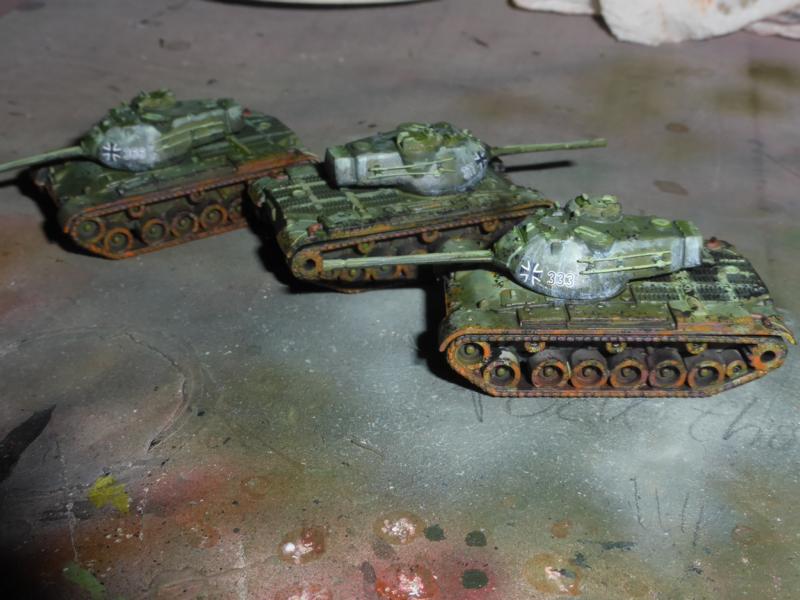

Fahrzeuge:
Bei den Fahrzeugen wurden noch letzte Details aufgetragen wie ein Ölfarben wash von Abteilung 502, und Pigmente rot von Revell bei den Panzern.
Beim Lkw hab ich mit Vallejo Mud Brown verschmutzungen an Reifen und Kotflügel aufgetragen und mit braunen Pigmenten von Revell etwas drüber gepinselt.
Der Hubschrauber bekam auch noch ein acryl wash mit hell Grau von Revell.
Alle Fahrzeuge wurden mit matt Lack geairbrusht. Die Fotos spiegeln leider etwas vom Blitz.
Panzer m47
Panzer m47
Panzer hs 30
Panzer hs 30
Lkw emma
Lkw emma
Hubschraubär Bristol 171 Sar

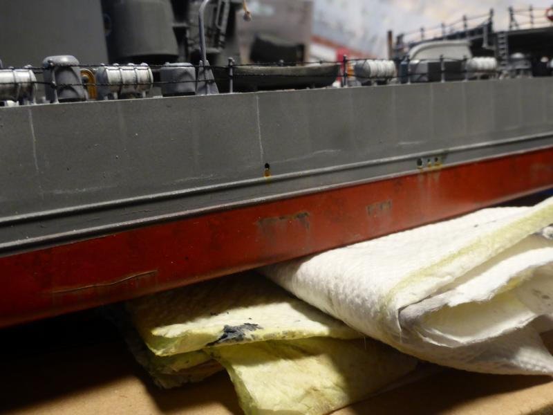

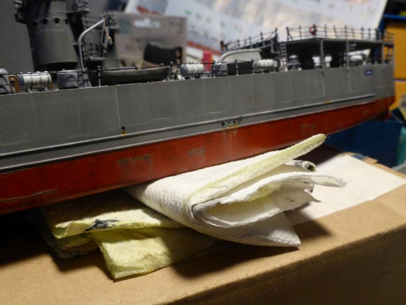

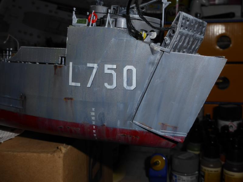

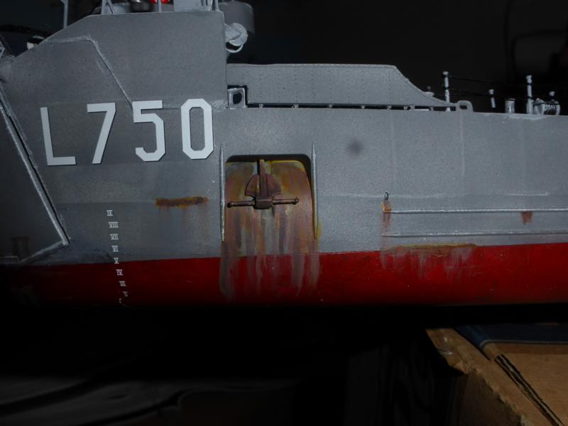

Alterung des Landungsschiff:
Ich habe Lackschäden wie folgt dargestellt. Alles aus Acryl Farben. Mit einem Wash aus Vallejo Yellow, hab ich mit dem Pinsel einen strich gemalt, mit einem Wash aus Vallejo light Rust den Strich nachgezogen. Somit entsteht eine leichte gelbe umrandung mit dem Orange in der mitte. Mit einem Skalpell habe ich in das Plastik geritzt und ganz dünn mit revell Rost in die einkerbung gemalt. etwas trocknen lassen und dann mit Revell Rost vom eingerizten nach unten streaks gemalt. Mit einem schwarzen Wash bin ich hier und da noch etwas darüber gegangen und für das finish mit einen tupfer hier und einen kleinen strich da, vallejo mahagoni.
Auch gröbere Rainmarks hab ich gemalt mit einer Nasspallete und der Grund farbe Dark Sea Grey von Tamiya, weiss von Revell und Schwarz von Revell.
Anker
Anker
Board Wand
Board Wand
Board Wand 2
Board Wand 2

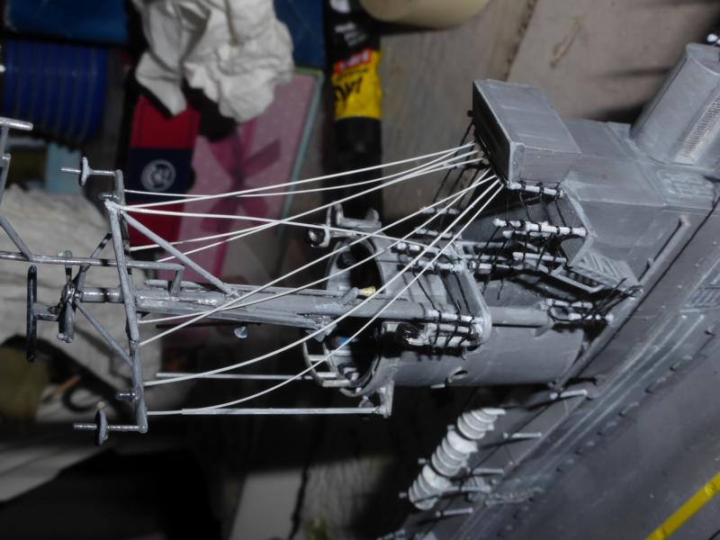

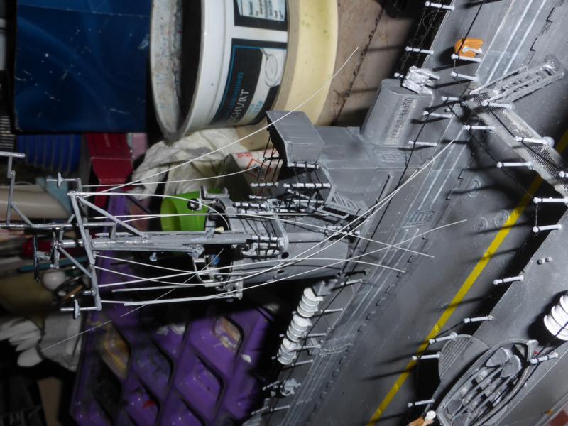

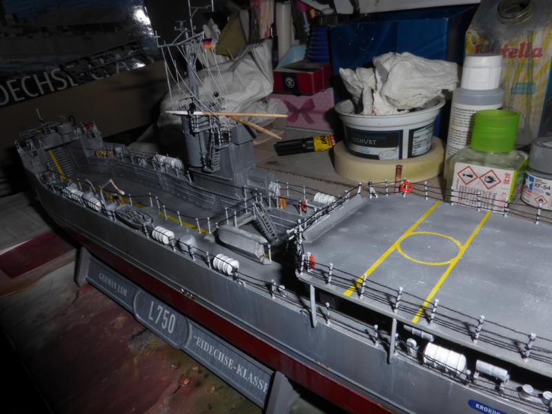

Antennen:
Der Mast wurde aufgestellt mit etwas nach schleifen des Loches in dem er eingepflanzt wird. Und aus gezogenen Gießästen die Antenen montiert. Dafür habe ich sehr viel geduld gebraucht. :? :roll: :oops:
Antenne stehend
Antenne stehend
Antenne 2 stehend
Antenne 2 stehend
Antenn3 stehend
Antenn3 stehend

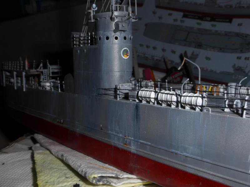

Wathering
Rainmarks hab ich mit ölfarben von Abteilung 502 gemalt. Intense Blue, Paynes Grey, light Grey. Mit einem Zahnstocher hab ich kleine pünktchen aufgetragen und mit Terpentin ersatz die pünktchen verblendet.
Rainmarks
Rainmarks
Rainmarks
Rainmarks
So weit so gut. Ich denke ich bin vorerst fertig. Die Ölfarben dürfen Trocknen
Die Deutsche Marine Flagge wurde schon gehisst :lol: :lol:
Zahnstocher stecken noch in den Antennen gewirr. Beim montieren der Flagge sind wieder Antennen abgegangen. das hab ich zu guter letzt noch behoben. Hoffe die kleben jetzt besser.
Nach dem trocknen der Ölfarben, das einige Tage dauern wird kommt noch Matt lack drauf.

Ein wenig neidisch muss ich gestehen, das du die Rostimitation schön hin bekommen hast. Sieht realistisch aus. Wollte ich bei meiner Hornet auch anwenden, hab´s aber dann gelassen, weil es nicht so wurde, wie ich es mir vorgestellt habe. Lieber Finger weg, als mir den ganzen Rumpf zu versauen.

Das ist richtig Klasse gemacht. Gefällt mir sehr gut. Vor allem die Alterung hast du gut hinbekommen, :clap:

ich dachte mir das die Rost stellen etwas zu gross geraten sind.
Und die Rainmarks an der Aussenboardwand einfach zu viel sind, und zu stark herauskommen.
