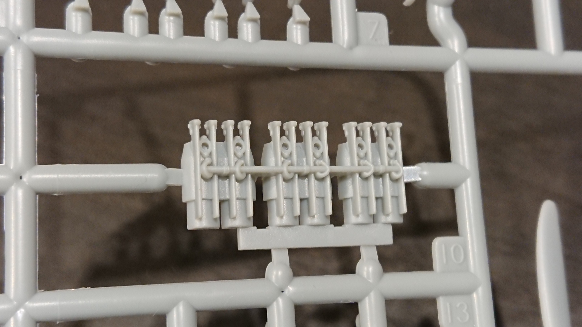

Im Bausatz selbst gibt es den Motor in der Variante für faule Leute und für weniger faule Modellbauer. Interessanter Weise ist das in der Anleitung und im Internet nicht dokumentiert.

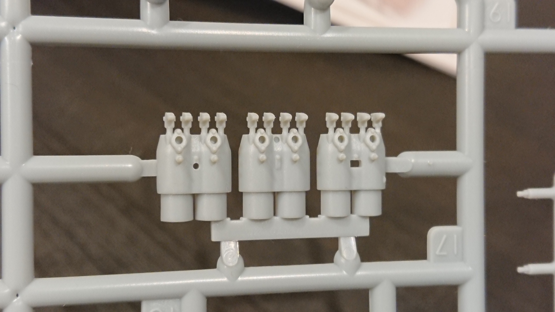

Bei der Version für faule Modellbauer sind die Stoßstangen der Ventile einfach mit angegossen. Es sieht wirklich schrecklich aus:
Ich werde die Variante nehmen, die einem mehr Gestaltungsspielraum gibt

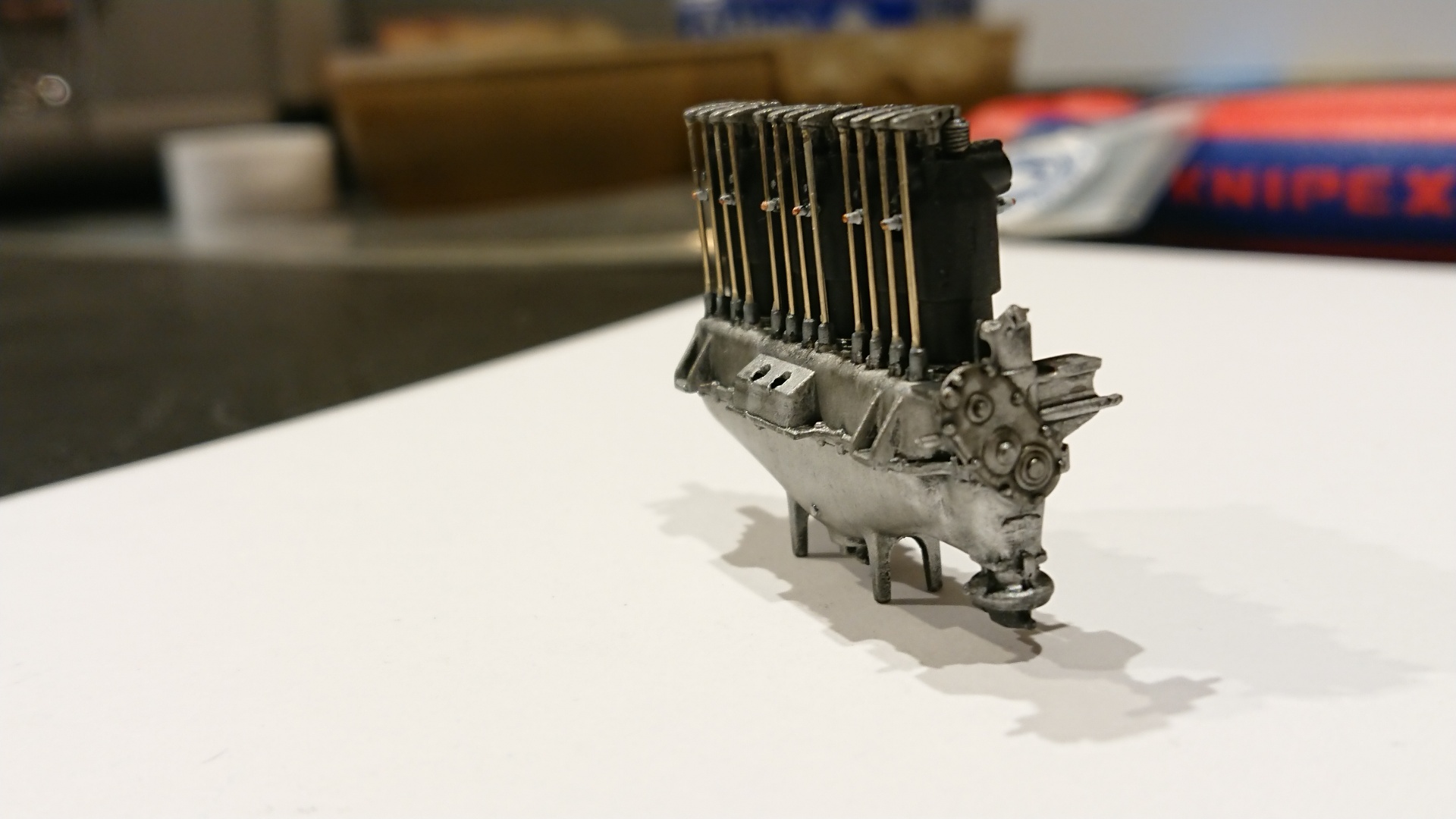

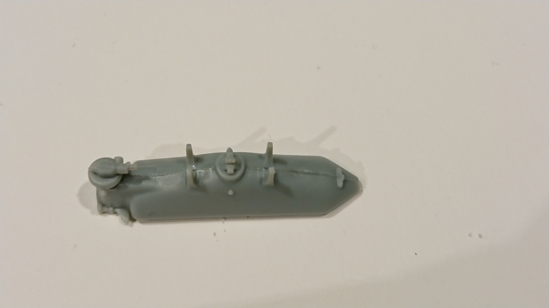

Begonnen hab ich mit der Ölwanne. Leider ist die zweigeteilt und die Passgenauigkeit eher bescheiden.
Gespachtelt, geschliffen und dann schwarz lackiert (Tamiya X18, schwarz seidenmatt). Passt soweit, soll dann hinterher auch wieder trocken gebürstet werden, wie beim Mercedes D.1

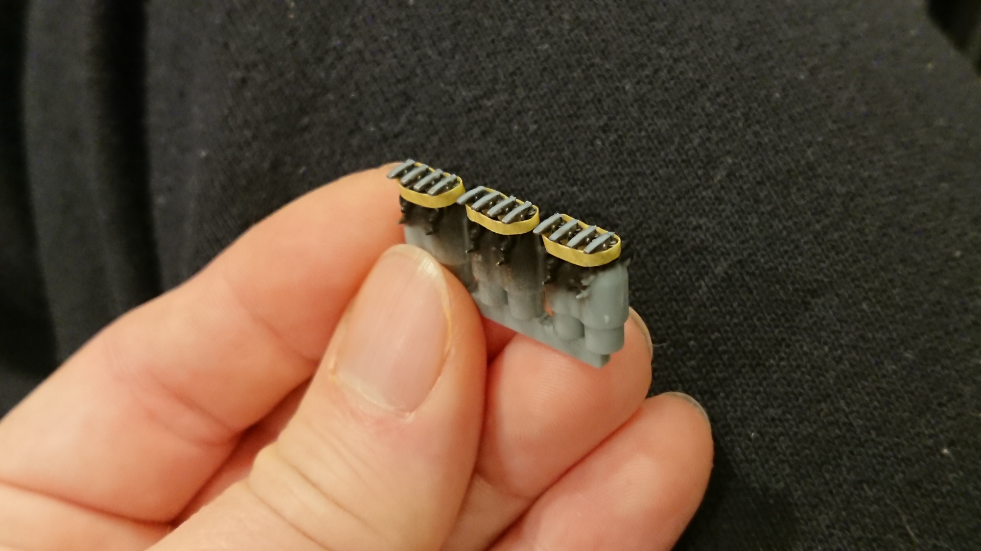

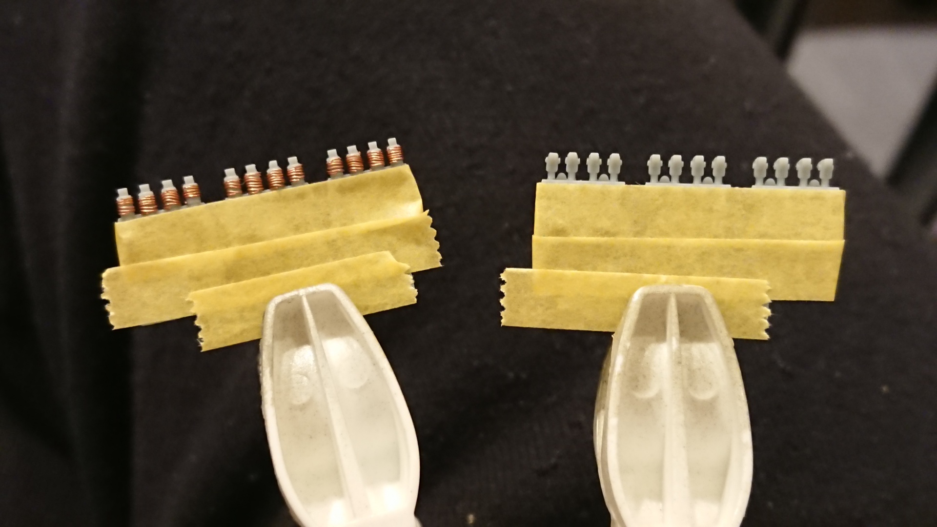

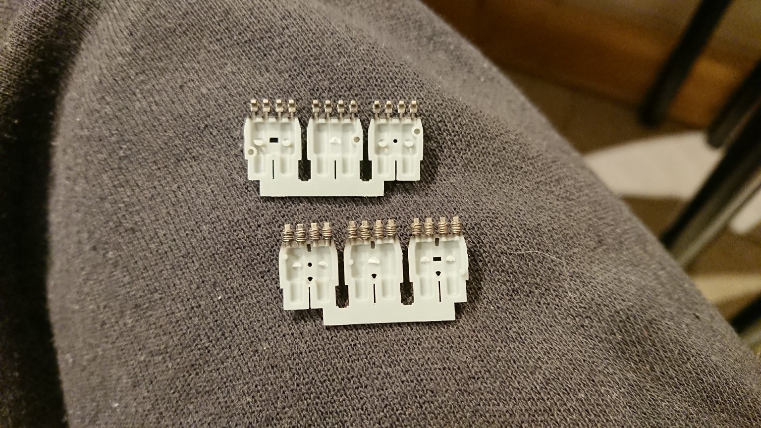

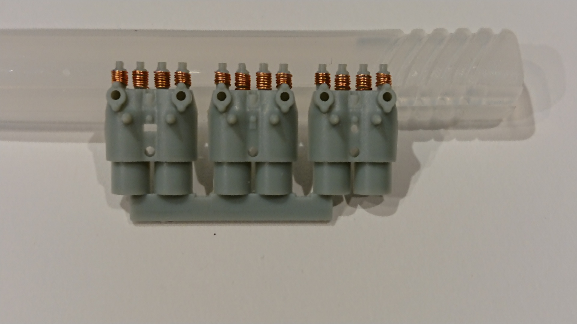

Wie schon beim Mercedes D.1 habe ich die Ventilfedern wieder mit einzelnen Kupferdrähten aus einer alten Litze nachgebildet:
Damit die Stoßstangen der Ventile hinterher ordentlich nachgebildet werden können, wurden Löcher gebohrt. Vorsichtig vorgebohrt mit 0.3mm und dann auf 0.5mm erweitert:
Für die Stoßstangen nehme ich dieses Material:

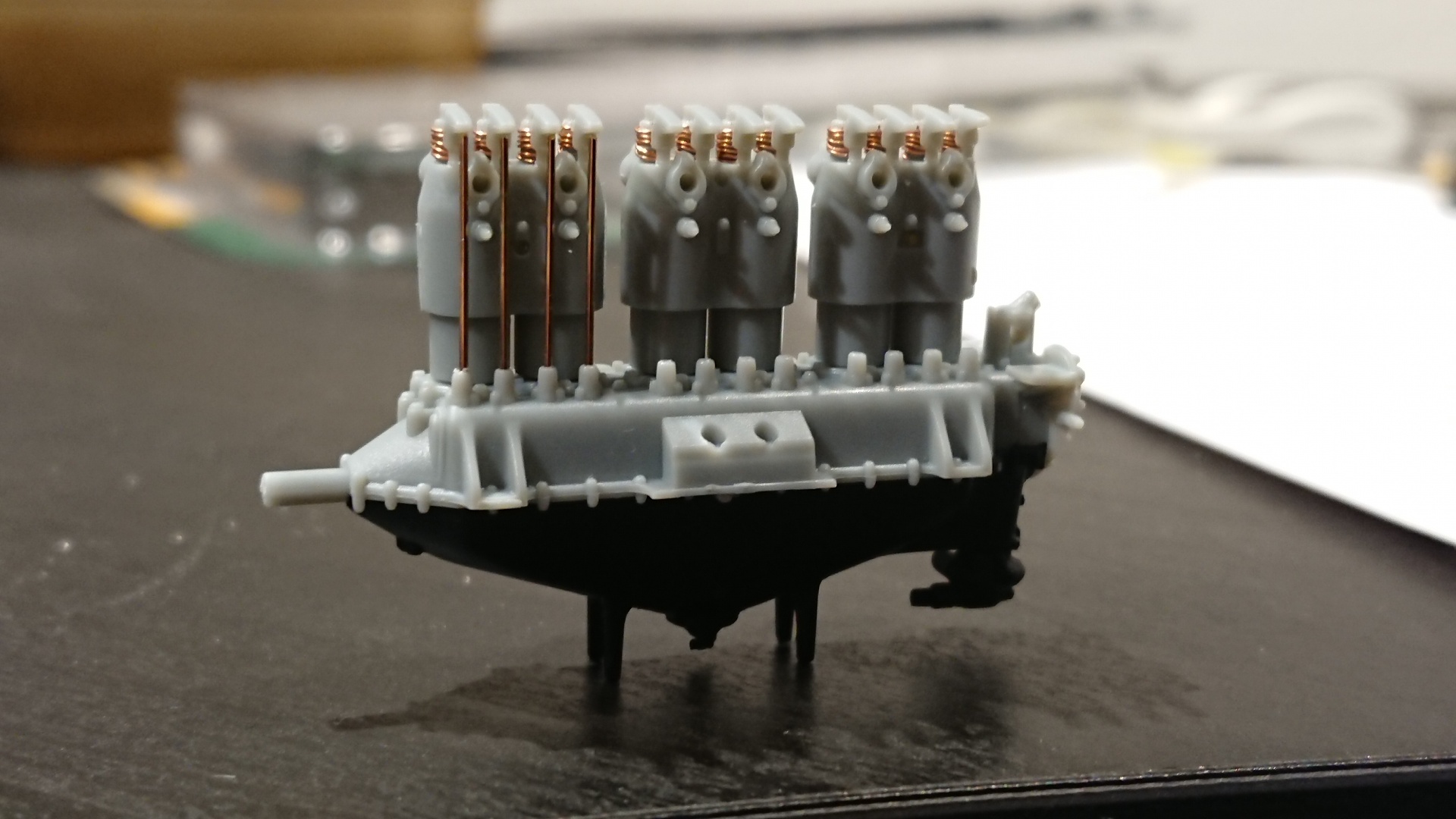

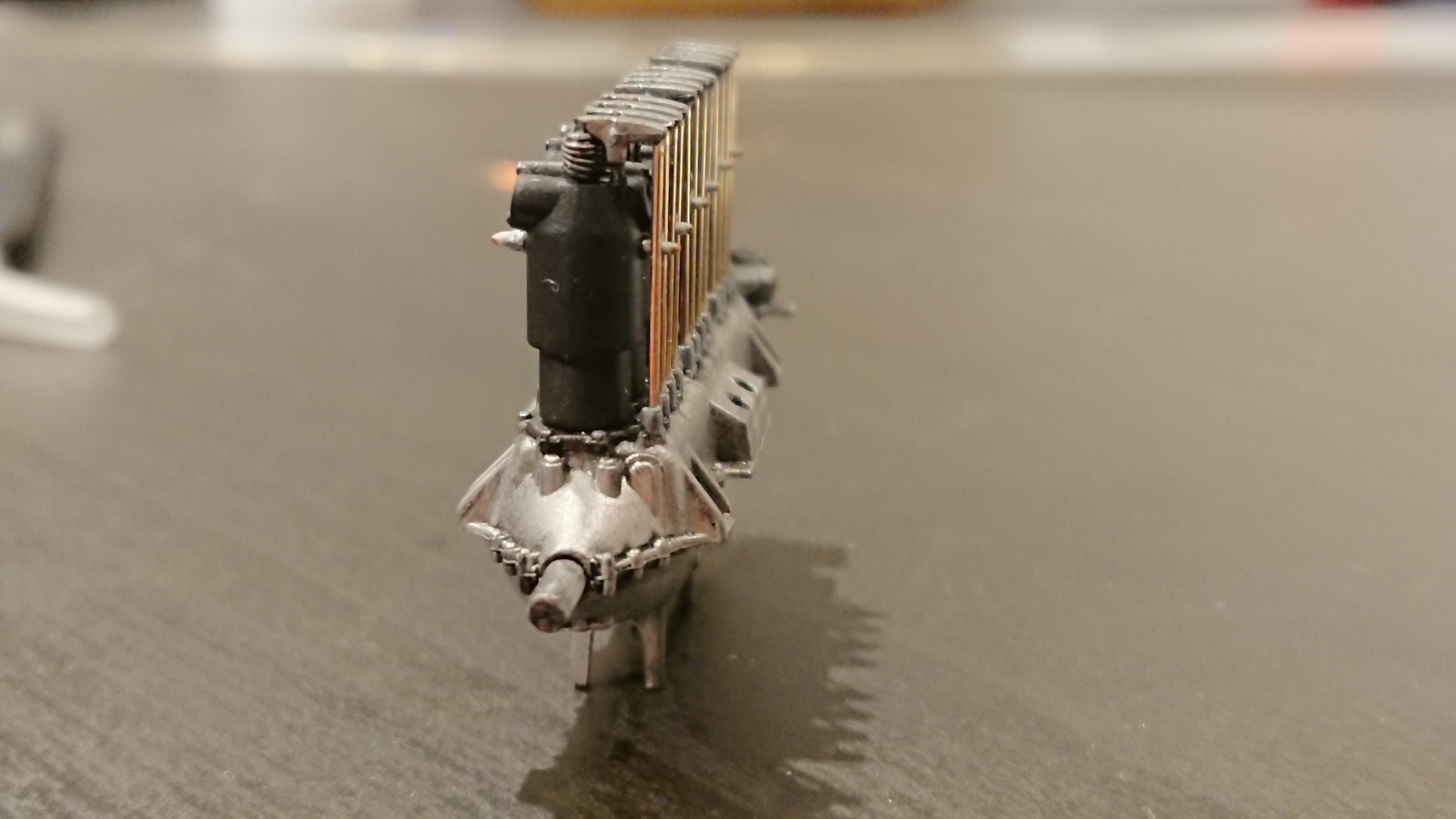

Für einen ersten Eindruck habe ich die paar Teile locker zusammengesteckt und 4 Stoßstangen reingefummelt:

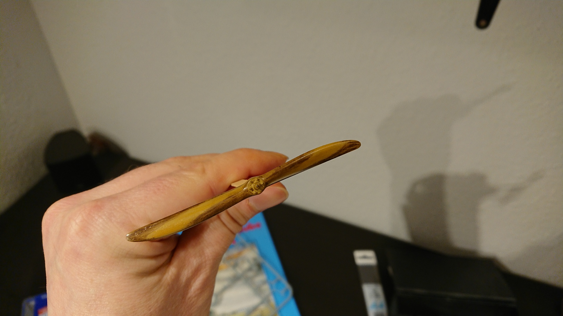

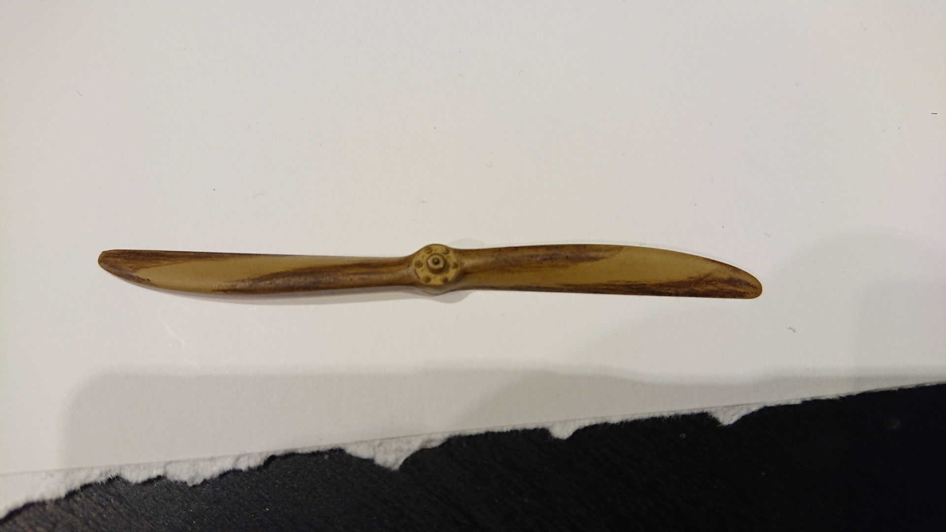

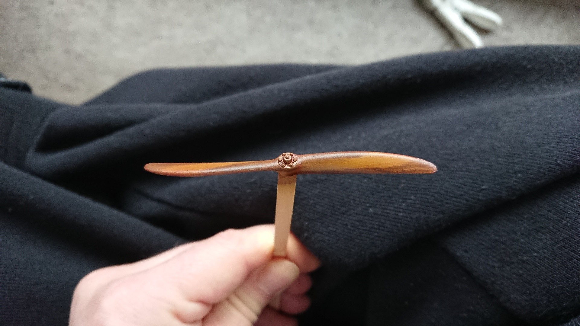

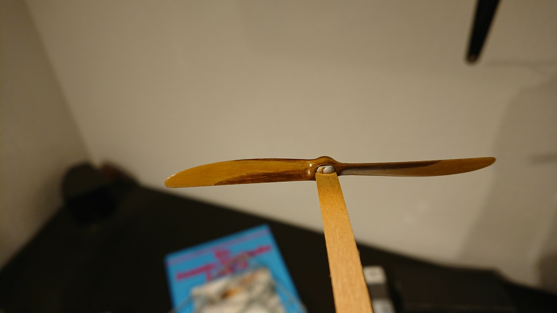

Neben dem Motor habe ich mich etwas um Holzpropeller gekümmert. Da gibts einige Tutorials auf Youtube, jeder kocht da sein eigenes Süppchen. Dem Bausatz liegen 3 verschiedene Luftschrauben bei. Ich habe an einer etwas getestet.
Zuerst einfach nur mit Desert Yellow (Tamiya XF-59) vorlackiert (kein Foto, das kann sich jeder vorstellen). Nachdem es getrocknet war, habe ich mit Aquarell-Buntstiften (Van-Dyck-Brown und Light Yellow Ochre) die Holzschichten vorgezeichnet. Einigermaßen glaubhaft habe ich aber nur 3 Schichten hinbekommen:
Die Propeller die ich im Museum gesehen habe, bestehen aus 5-6 Schichten.
Danach mit glänzendem Klarlack drüber (Alclad II Varnish).
So siehts dann von beiden Seiten aus:
Darauf mehrere Schichten Wash mit Ölfarbe, Burnt Sienna, stark verdünnt mit Benzin. Wie ich hier im Forum gelernt habe, trocknet es mit Benzin wesentlich schneller und man konnte mehrere Washes in kurzem Abstand machen.
So sieht das danach aus:
Ist schwer auf dem Foto einzufangen, sieht aber wirklich ziemlich realistisch nach Holz aus. Trotzdem kann man vielleicht noch etwas mehr herausholen und eine schärfere Trennung der Schichten erzeugen. Mal schauen, wie der nächste Propeller wird. Zur Not bekommt man die ja einfach entlackt ;-)
Das weitere Prozedere am Propeller wäre, nochmal Klarlack, Decals, versiegeln, die Befestigung schwarz lackieren und mit einer Metallic-Farbe trockenbürsten. Pin-Wash auf den Schrauben.

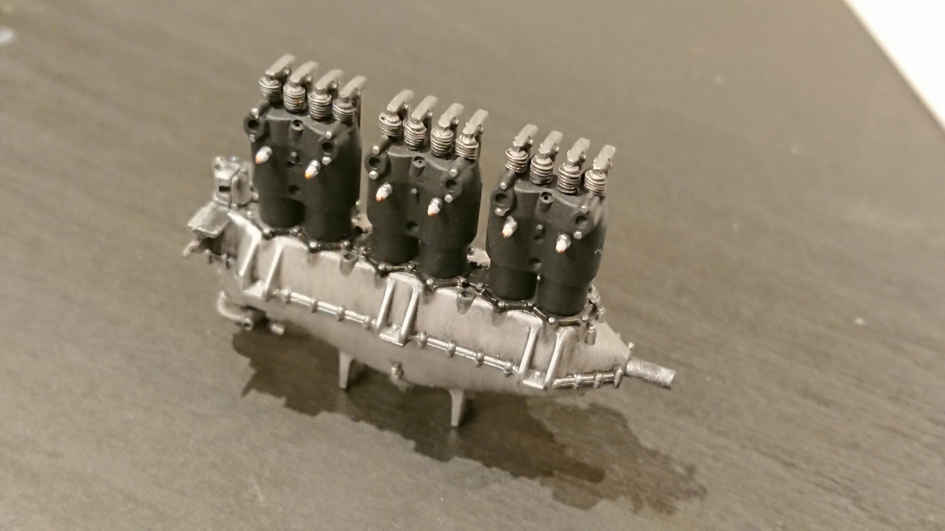

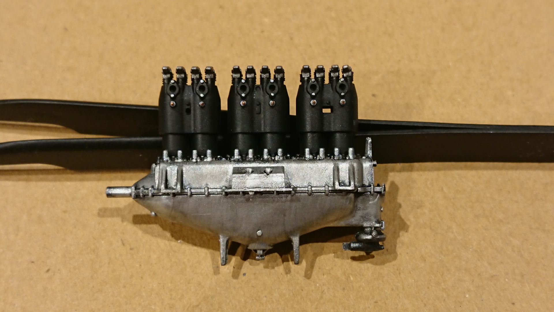

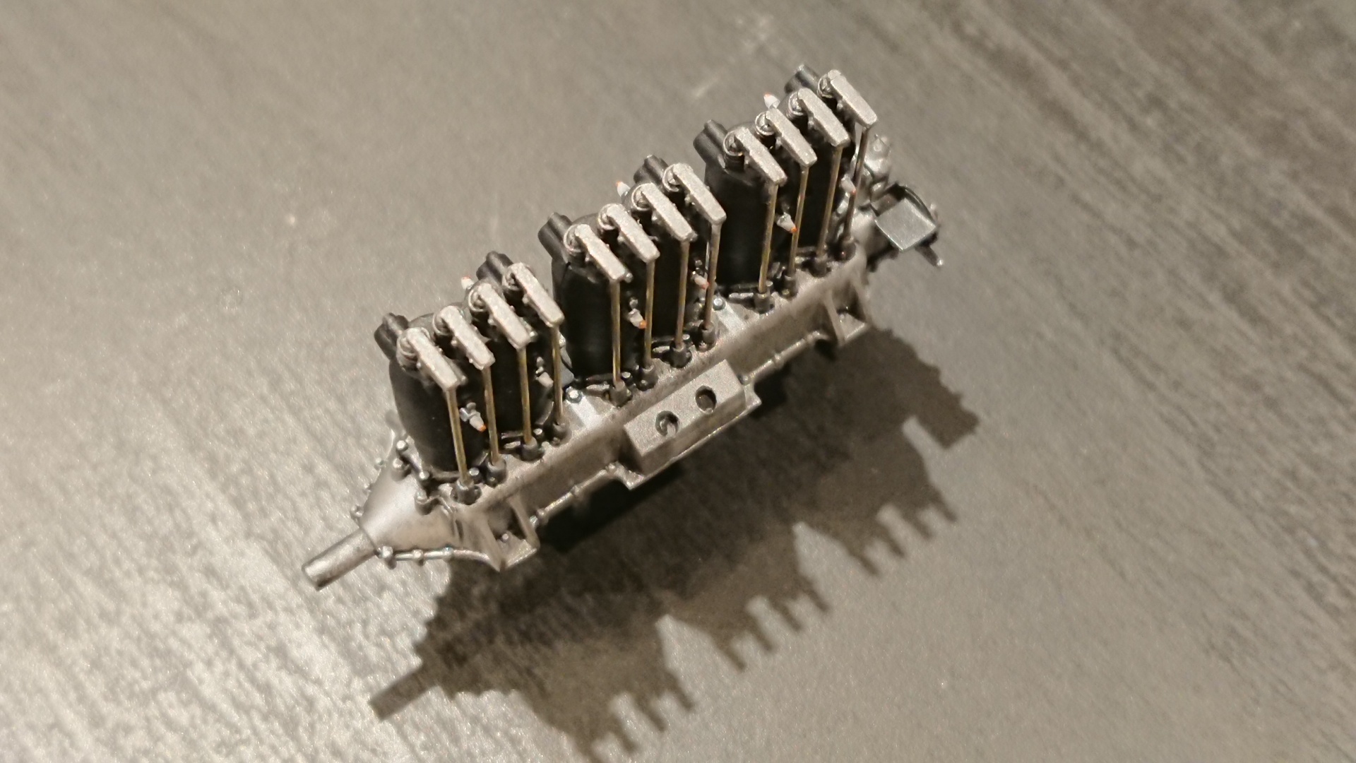

es ging weiter mit dem Argus Motor. Der ist etwas komplizierter zu bauen als der Mercedes Motor und man muss sich Gedanken machen, in welcher Reihenfolge man lackiert, sonst kommt man später an manche Stellen nicht mehr dran. In diesem Fall muss man schauen, dass man die Innenseite des Ventilmechanismus lackiert, bevor man die Zylinderhälften zusammenklebt:
Abgeklebt,
mit Tamiya schwarz X-18 vorlackiert (kein Foto) und danach mit Mr. Metal Color "Stainless" trockengebürstet.
Danach beide Seiten zusammengeklebt. Hier gibt es aber leider ein Problem mit der Passgenauigkeit. Die Kipphebel sind auf beide Gussteile verteilt und da gibt es einen signifikanten Spalt. Nach und Nach wurden alle Kipphebel mit etwas Gewalt zusammengeklebt. Man kann es auf dem folgenden Foto erkennen. Die vorderen 4 Kipphebel sind bereits geklebt.
Später wurden dann alle Kipphebel ordentlich geschliffen, so dass kein Übergang mehr zu sehen ist.
Danach haben die kompletten Zylinder eine Schwarze Dusche bekommen. Dazu aber ordentlich den bereits lackierten (Innen)teil schützen:

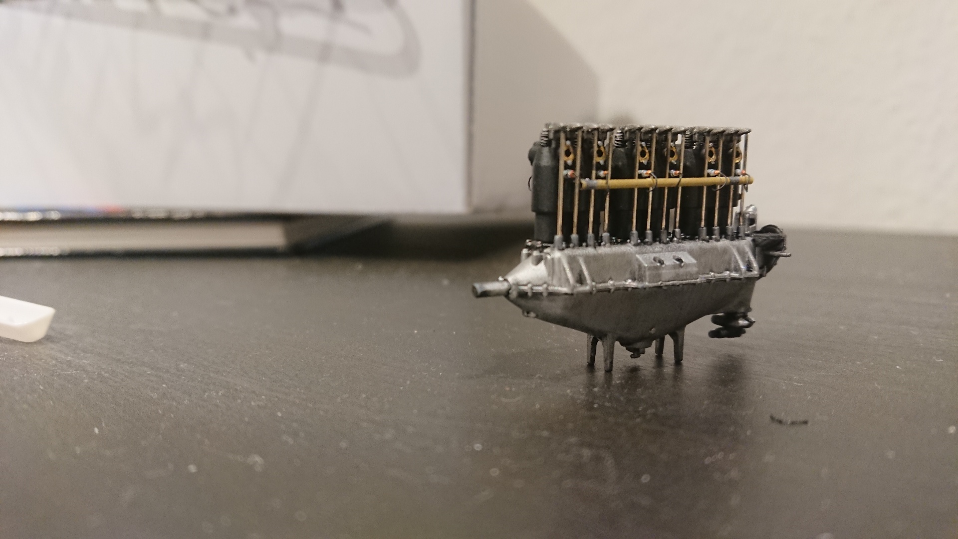

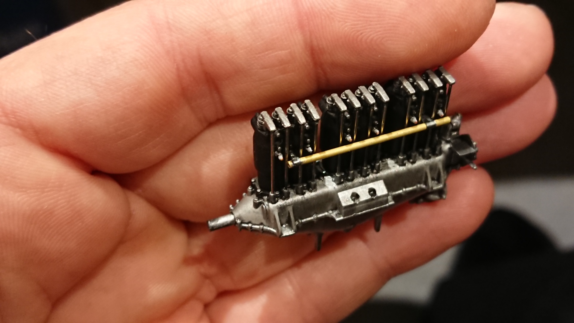

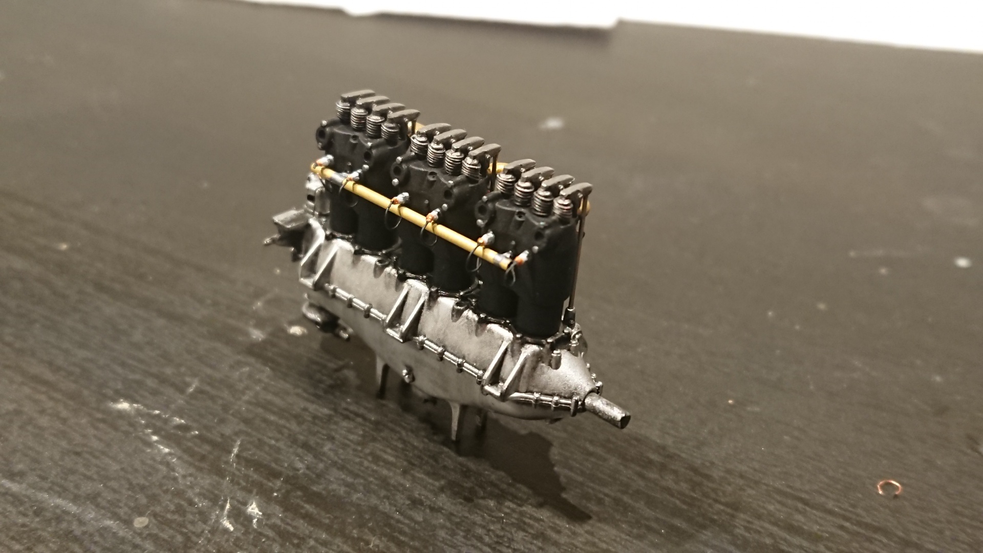

Danach war der komplette Motorblock schwarz und wurde dann trockengebürstet (kein Fotos, hab ich vergessen :oops: ). Im Wesentlichen lief es ebenso wie beim Mercedes D.1. Ich habe die Ölwanne wieder mit Tamiya Aluminium XF-16 Trockengebürstet. Unterteil in horizontaler Richtung, Oberteil in vertikaler Richtung. Ein paar Unsauberkeiten mit Vallejo 71.072 Gunmetal draufgetupft und mit verstrichen (vertikal). Mit verschiedenen Mettalic Farben etwas akzentuiert (gunmetal, stainless, chrom silber). Zündkerzen (bei diesem Motor recht ordentlich nachgebildet, der Mercedes hatte keine!) wurden wieder mit Vallejo Surface Primer grau angemalt, weil der wunderbar auf schwarz deckt. Kleiner Kupfertupfer oben drauf.
Danach wurden die Stoßstangen eingesetzt Albion Alloys, Nickel Silver Rod 0.45mm (war ja bereits vorbereitet, siehe ein paar Posts zuvor).

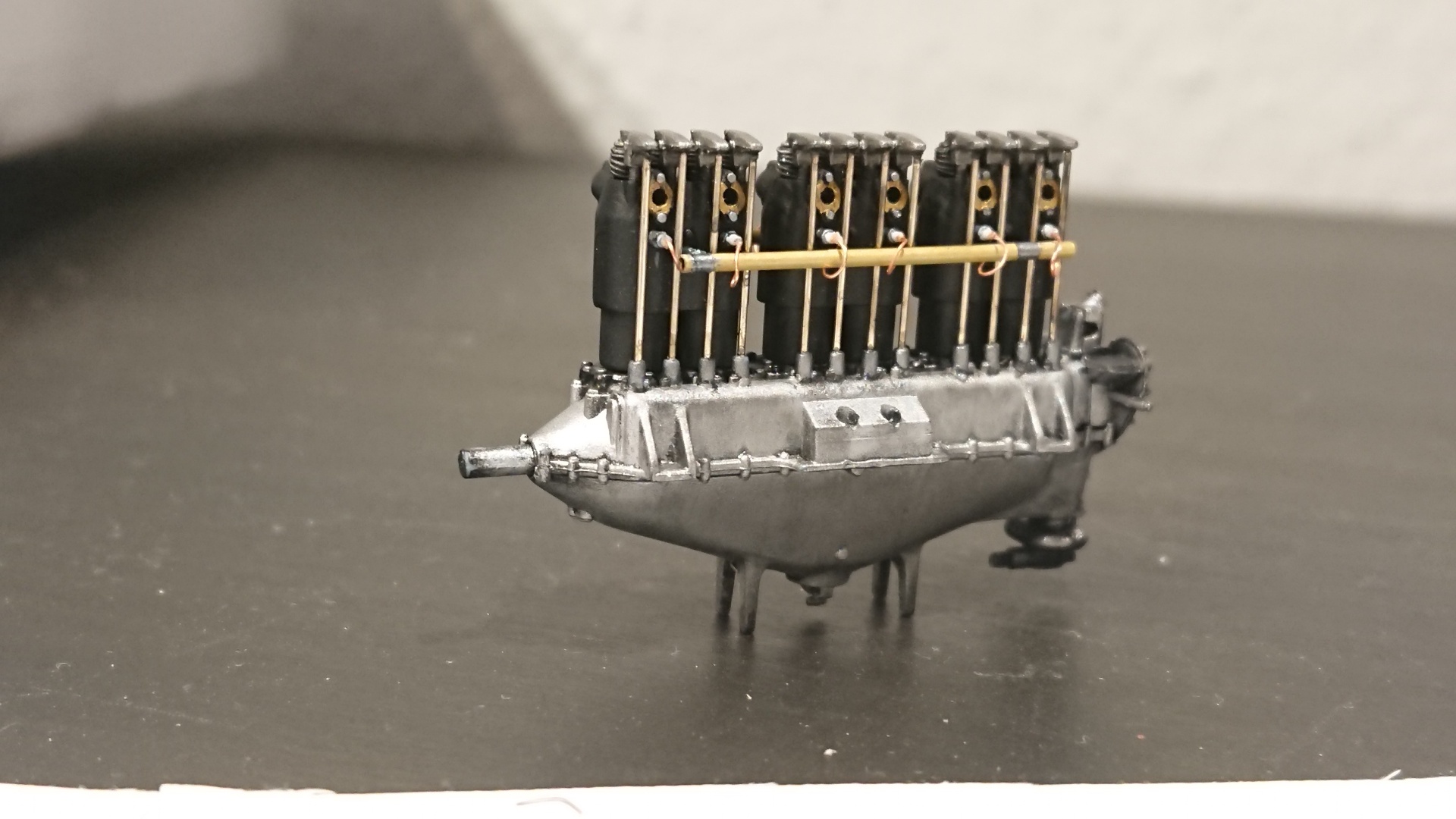

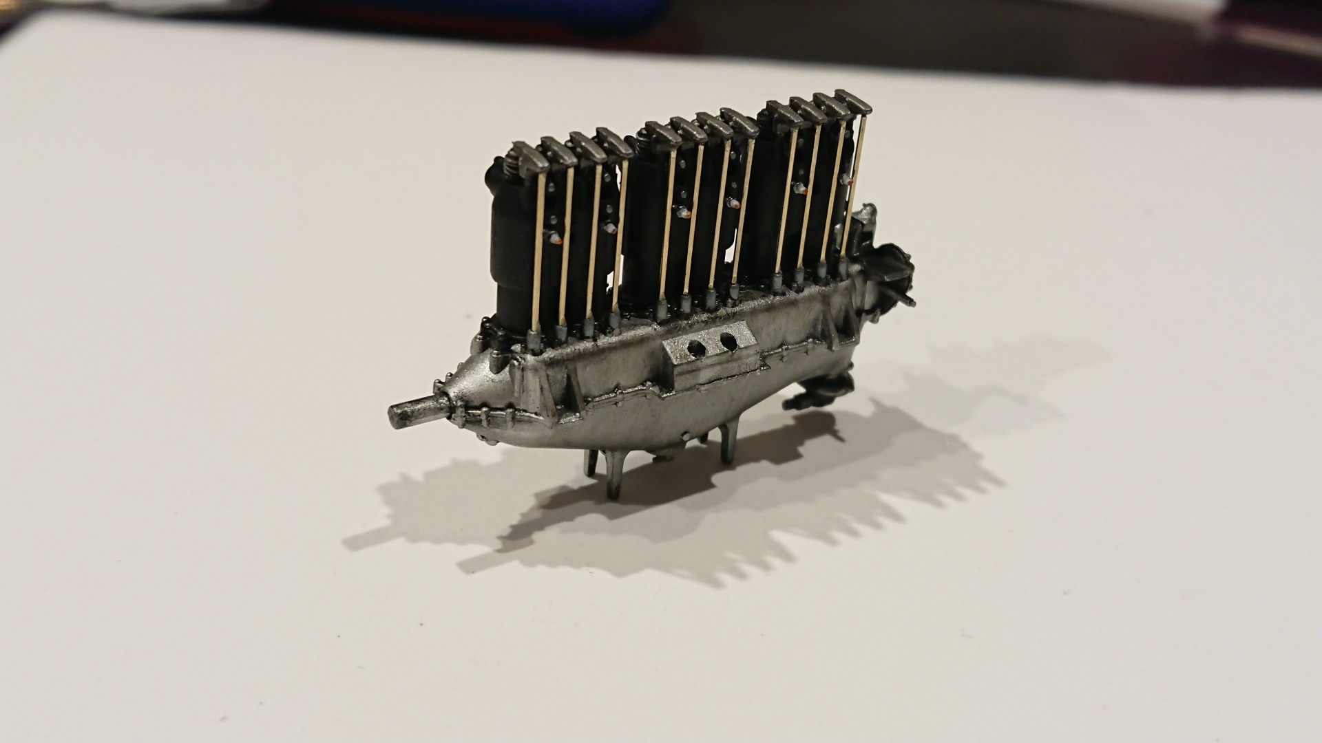

Damit hat der Motor derzeit folgenden Zustand:

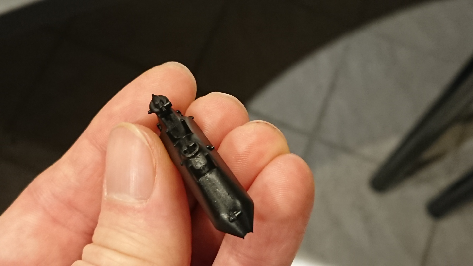

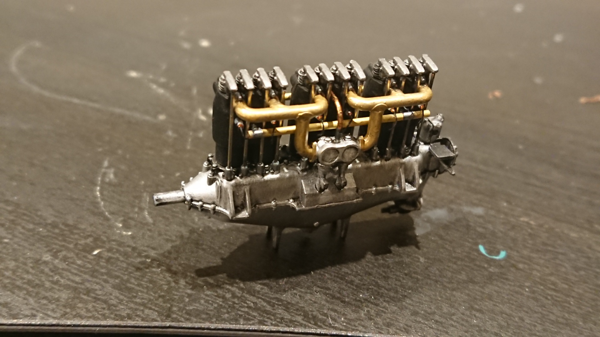

Die letzten beiden Tage waren wieder etwas fruchtbarer, bin an meinem Argus Motor ein gutes Stük vorwärts gekommen.

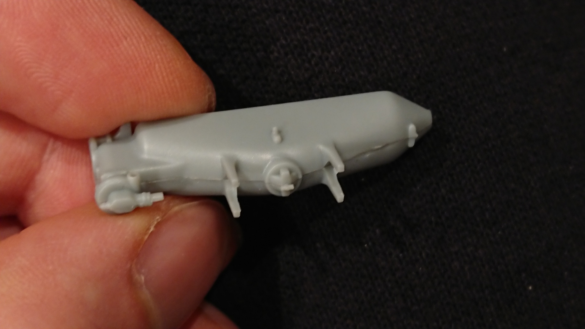

Fangen wir mit diesem Teil an:

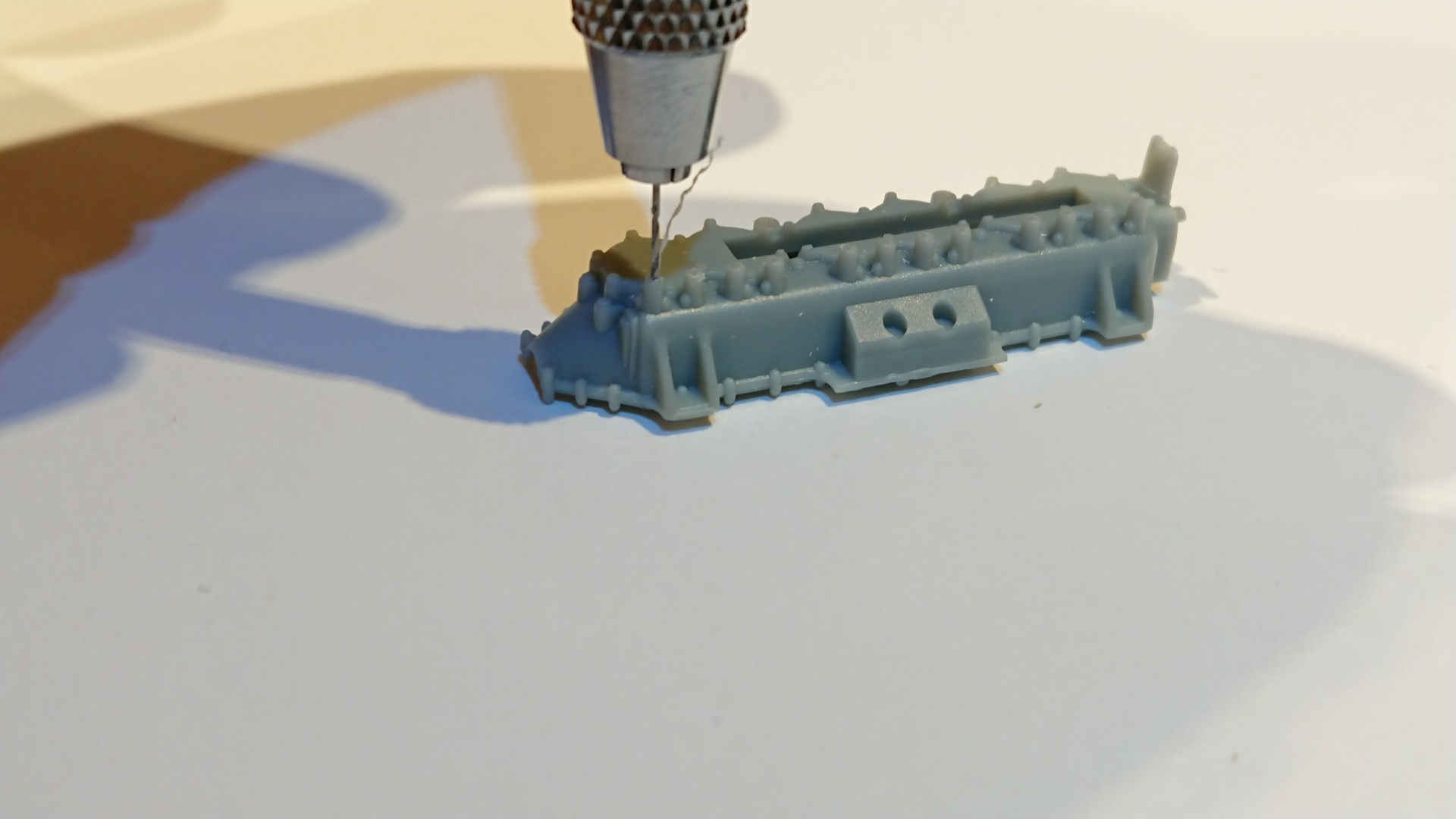

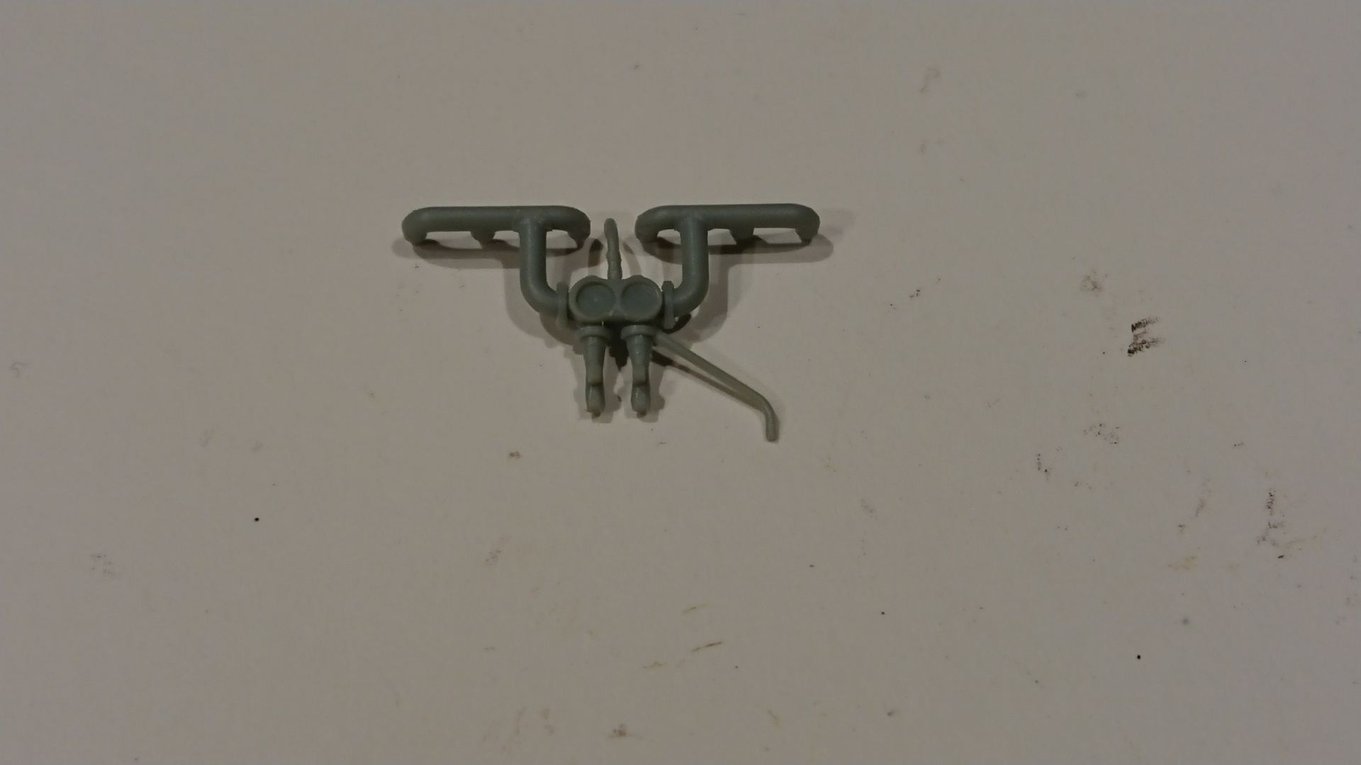

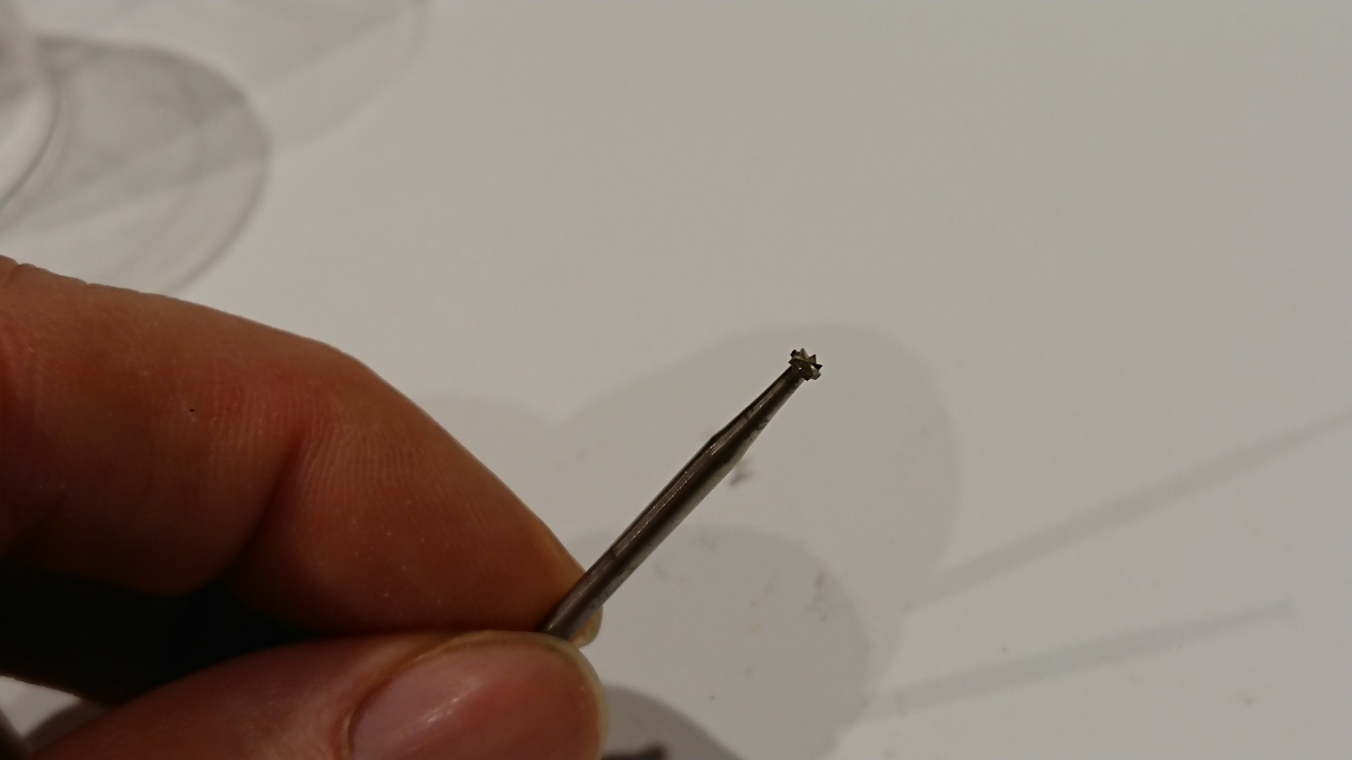

Der Mechanismus der Drosselklappen soll hinterher ordentlich nachgebildet werden. Diese aufgegossenen Hebelchen sehen nicht schön aus. Ein bißchen gewühlt und einen passende Fräs"bohrer" gefunden:
Ich hatte exakt einen Versuch, um das Teil nicht zu versauen. Niedrige Drehzahl einstellen und Luft anhalten. Hat geklappt:
Der Kühlwasserschlauch rechts unten musste noch weichen, da kommt hinterher ein Metalldraht hin, der entsprechend gebogen wird.
Schwarz vorlackieren, fertig zur Weiterverarbeitung.
Keine weiteren Zwischenfotos. Das Endergebnis auf einem der letzten Fotos in diesem Beitrag.

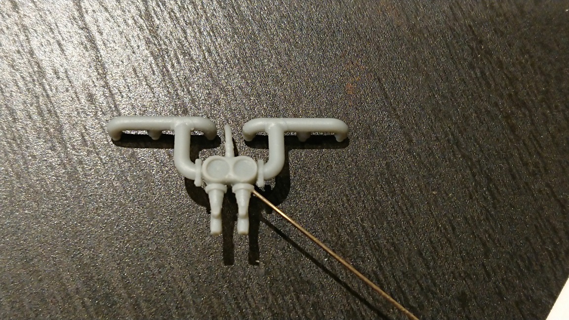

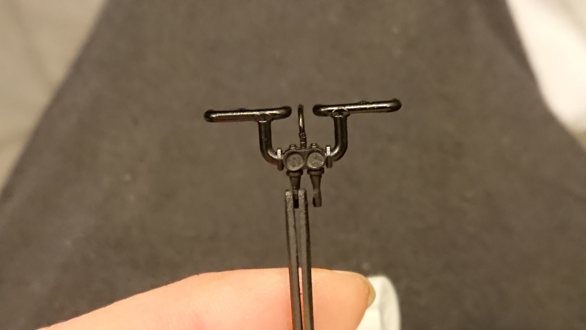

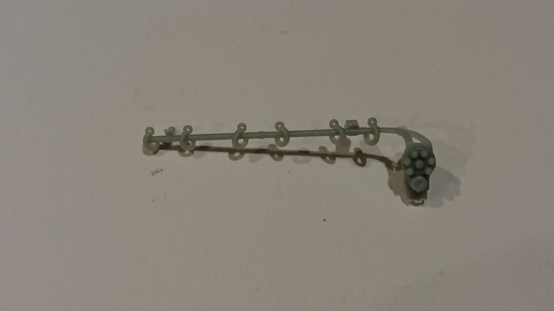

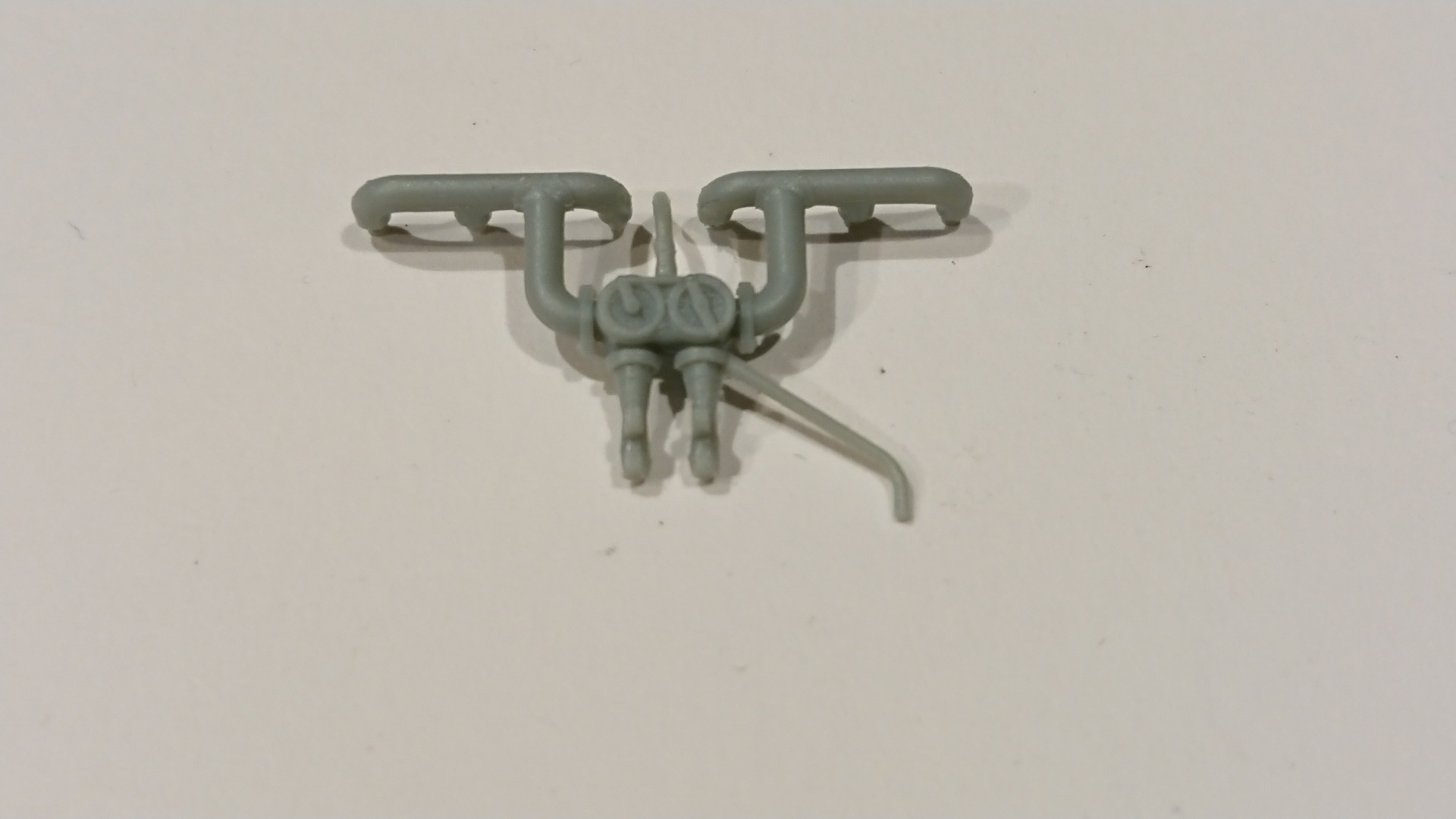

Weiter geht es mit den Zündverteilern und den Anschlüssen an die Zündkerzen. So sieht eines der beiden im Bausatz mitgelieferten Teile aus:
Davon werde ich nur die Verteiler behalten. DIe Anschlüsse an die Zündkerzen modelliere ich etwas detaillierter nach:

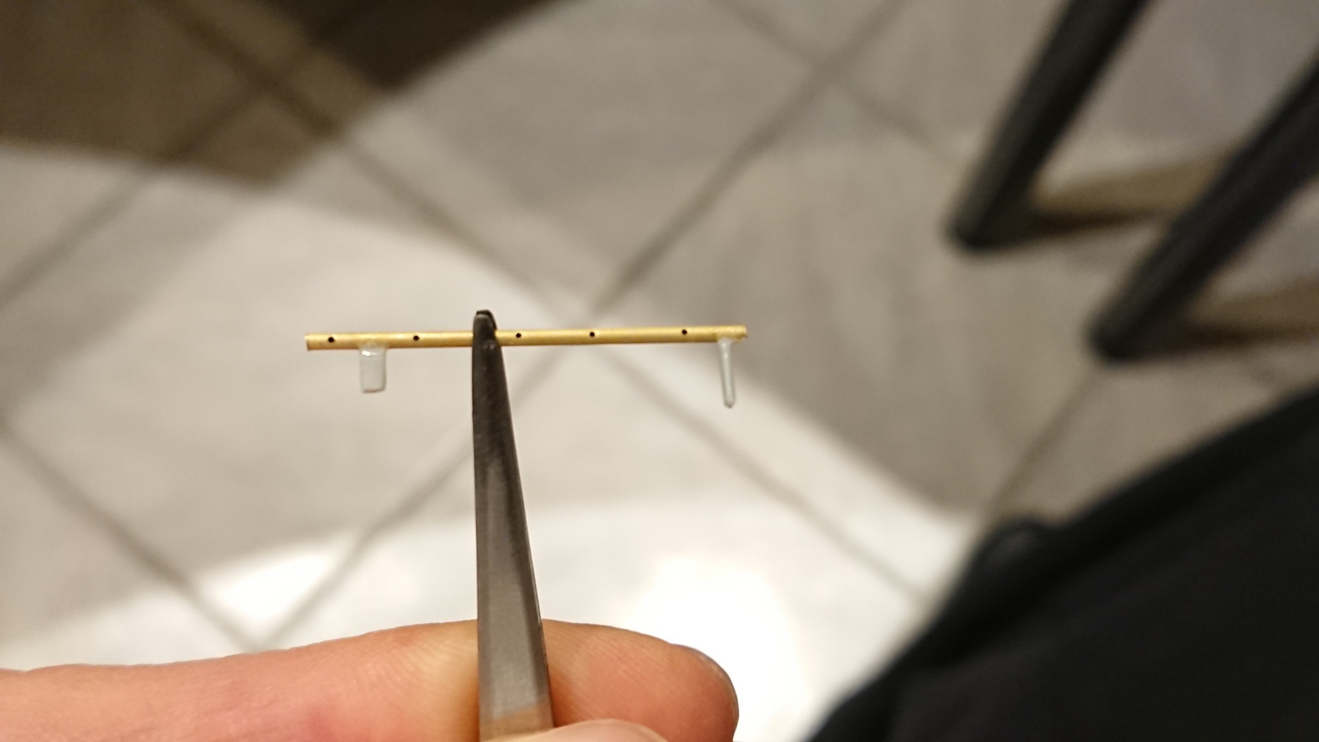

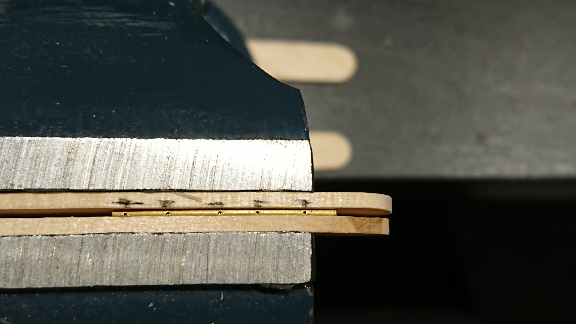

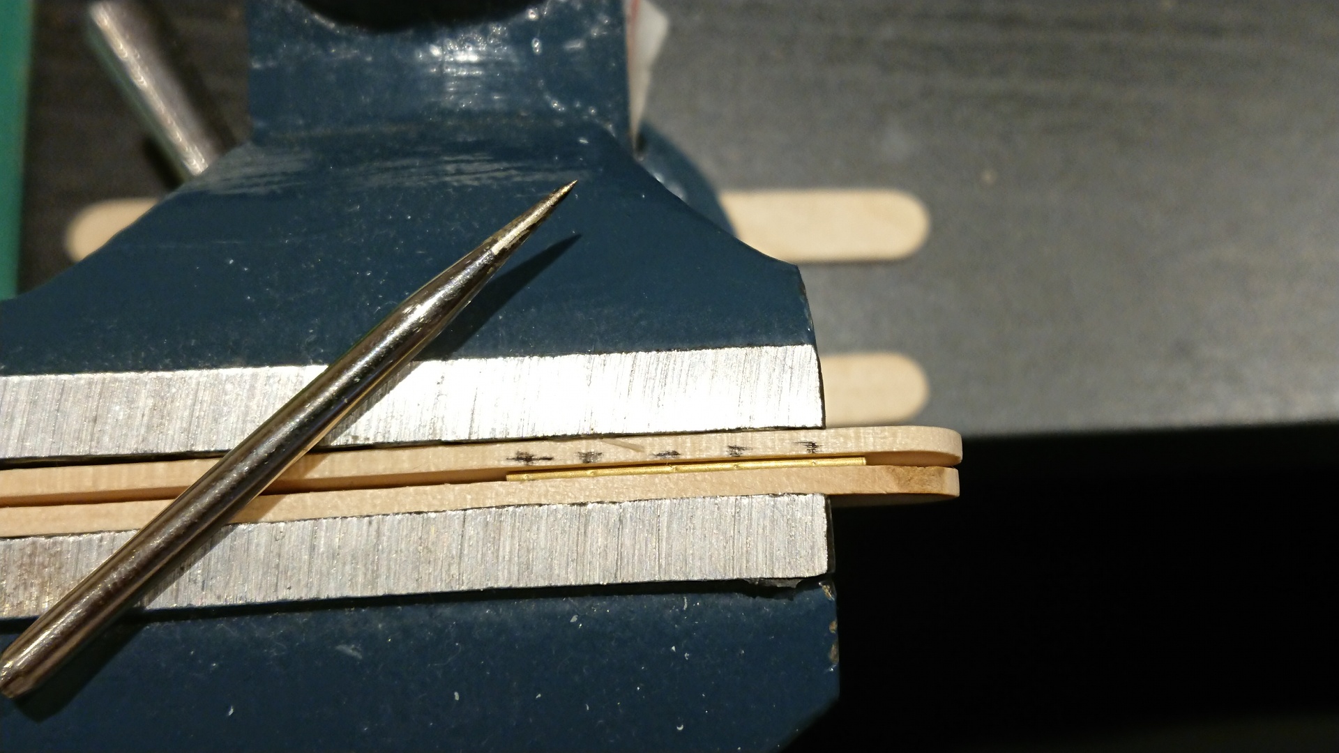

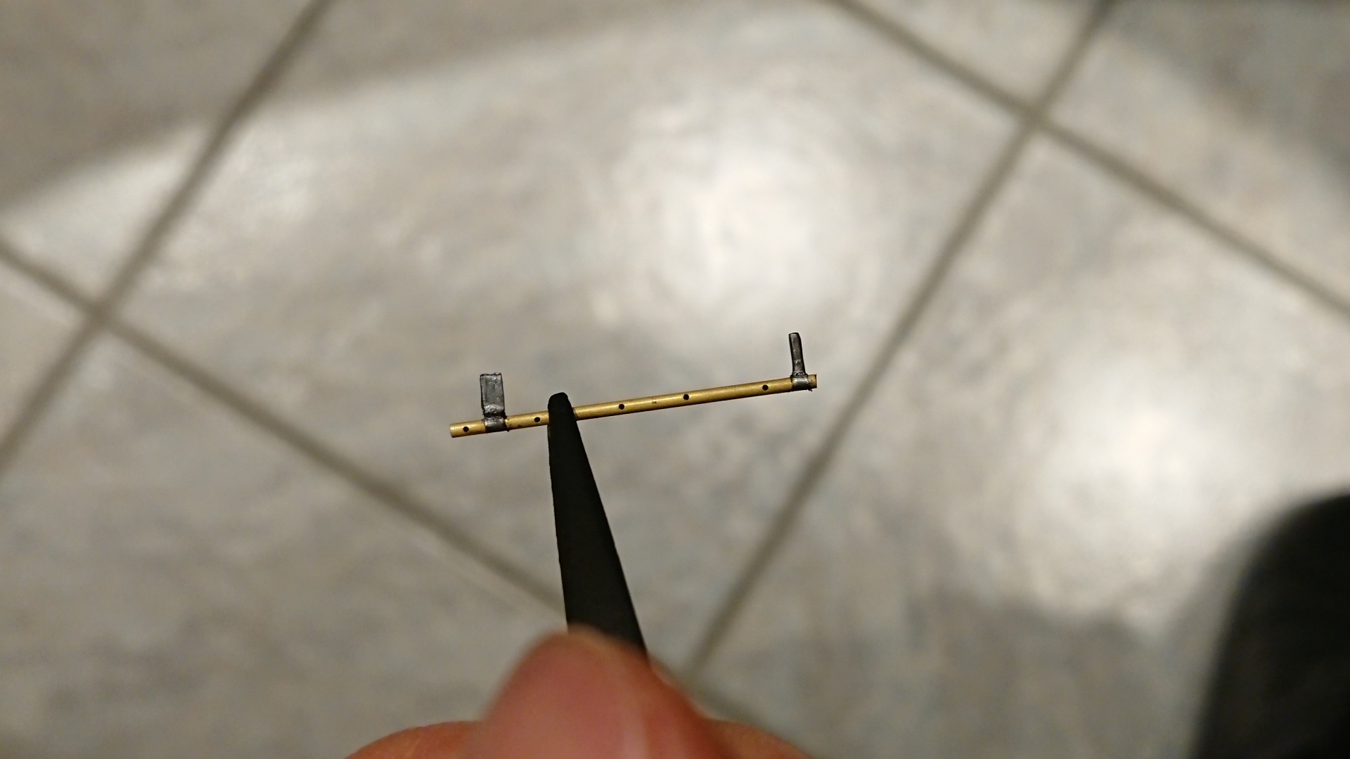

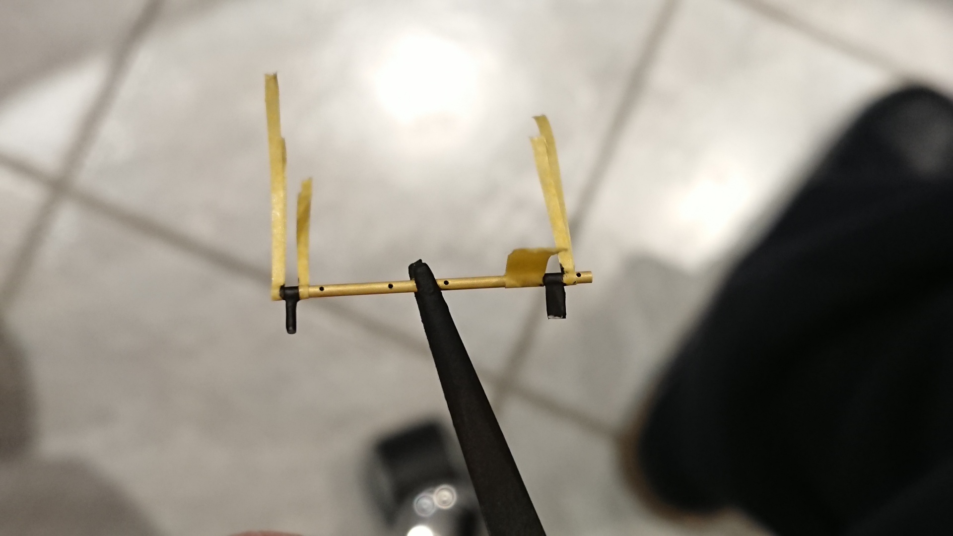

Albion Alloys Messingröhrchen 1mm dick, 0.8mm Innendurchmesser habe ich passende Stücke abgetrennt und zwischen zwei Eisstiele in eine Schraubzwinge eingespannt. Markierungen gemacht und mit einem spitzen Gegenstand an den entsprechenden Stellen eine Delle gemacht.
Danach mit 0.4mm Bohrer aufgebohrt.
Plastikstücke passend (vom Originalteil abgeknipst) angeklebt
maskiert, schwarz vorbemalt,
gunmetal drüber, fertig.

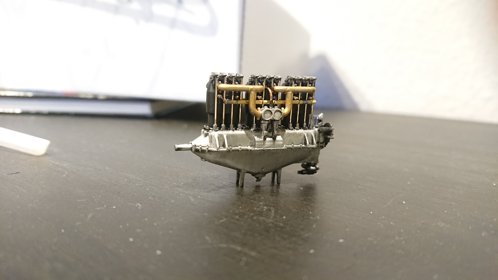

Das ganze natürlich zweimal. (Doppelzünder!) So sieht es dann angebracht aus:

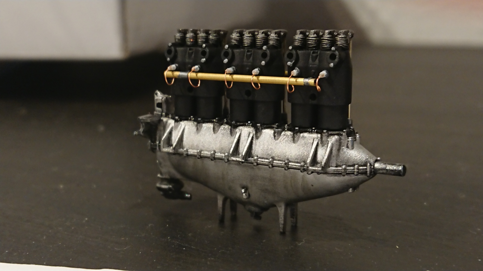

Rückseite entsprechend. Aus einzelnen Kupferdrähten einer Litze wurden dann die einzelnen Kabel zu den Zündkerzen modelliert, d.h. um einen Zahnstocher gebogen, damit keine Knicke drin sind. Ich habe das eine Ende einfach immer in das Messingröhrchen frei "reingestopft" und nur an der Zündkerze mit Sekundenkleber angeklebt. 12 Mal:
Danach noch aufgehübscht, Kabel schwarz angemalt und einen Kupferpunkt drauf:
Hier nun das Endergebnis (für heute), jetzt zusammen mit dem zu Anfang dieses Post bearbeiteten Teil:
