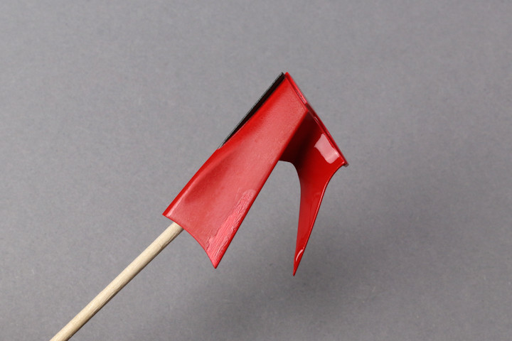

Ja, die Preisentwicklung bei manchen Modellen lässt einen schier die Tränen in die Augen schiessen. Manchmal aber auch die eigene Schusseligkeit:
Was war passiert?
Dieses Teil (seitliche Abdeckung hinter der Fahrertür) war eigentlich schon komplett fertig. Nur hatte ich hier einen kleinen Staubeinschluss, den ich zunächst nur herauspolieren wollte. Es stellte sich aber heraus, dass der Einschluss schon beim Aufsprühen des Basislacks zustande gekommen war. Also nochmal geschliffen, neu grundiert, neuer Basislack drauf. Alles bestens diesmal. Heute sollte die finale Schicht Glanzlack drauf. Dann: Beim Sprühen bleibe ich mit dem Luftschlauch der Airbrush am Tisch hängen, im Reflex ziehe ich dran, Lack schwappt aus dem Becher direkt auf das Teil. Zwar schnell abgewischt, da 2K Lack, aber den Basislack hats halt auch erwischt...jetzt heißt es eben auf zum dritten Versuch. Aber für heute bin ich bedient :evil: :evil: :evil: . Das einzige Lösungsmittel, das ich heute noch anwenden werde, ist Alkohol. Und zwar innerlich. I´ts Gin O´Clock, motherf*cker.

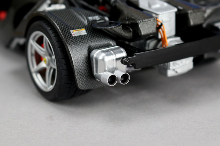

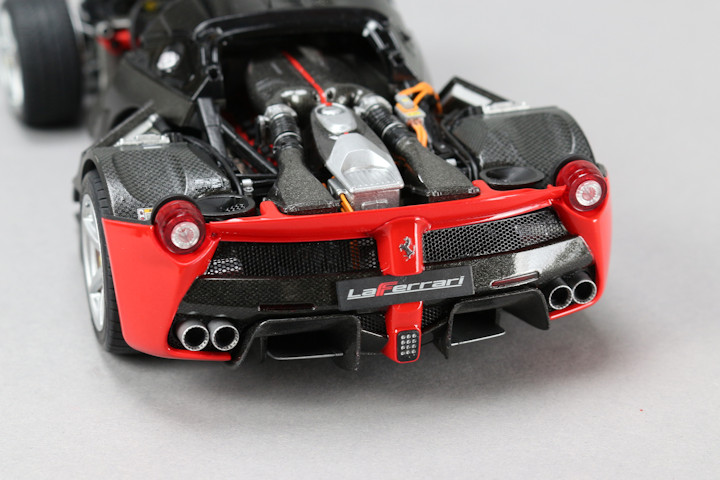

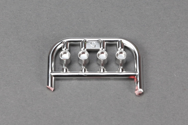

Die letzten, bis dato noch gänzlich unbearbeiteten Teile des Bausatzes waren die Endrohrblenden:
Neu lackiert und aufgebohrt wurden sie in einen installationsfähigen Zustand überführt :lol: (wer sich jetzt fragt, wo denn der Heckdiffusor geblieben ist – dazu später mehr).

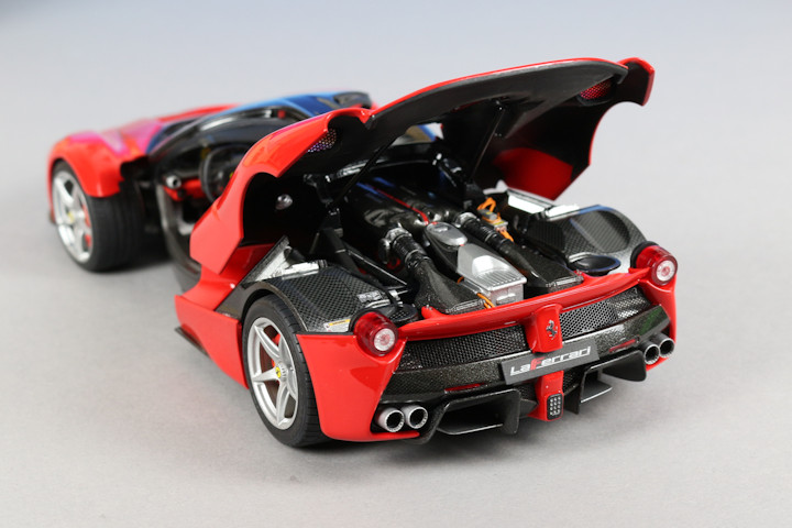

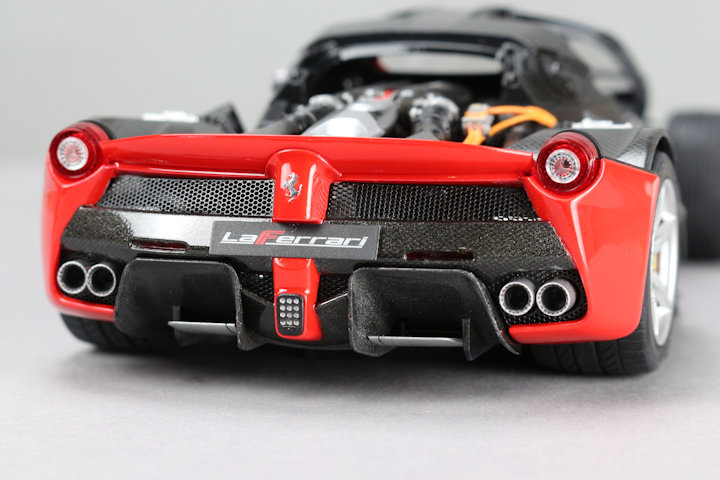

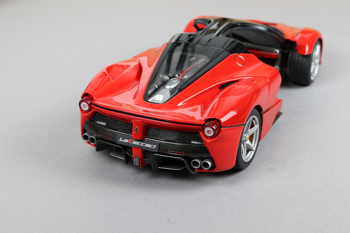

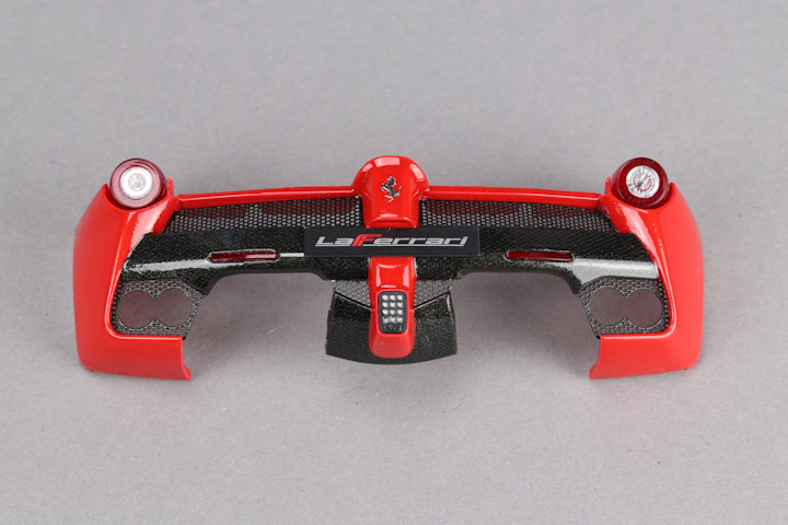

Nun zur Heckverkleidung. Für die Carbon-Applikationen habe ich hier doch auf Decals zurückgegriffen, das erschien mir schlicht einfacherer und auch sicherer als die Bereiche abzukleben und zu lackieren. Damit der Unterschied zu den rein lackierten Carbon-Oberflächen (z.B. der Diffusor, welcher sich später direkt darunter befindet) nicht so stark ausfällt, habe ich die Decals vor dem Auftragen leicht mit der Carbon-Farbe eingesprüht.
Ergänzt um PE-Gitter, Rücklichter etc...
...und schließlich mit Heckflügel ausgestattet und eingebaut.
Und hier ein Tipp für alle, die den Boliden selbst einmal in Angriff nehmen wollen: In der Bauanleitung wird die hintere Bodenplatte mit den beiden großen Diffusoren schon sehr früh verbaut. Das Heck soll dann später recht umständlich über die Diffusor-Enden gezwängt und ausgerichtet werden. Es empfiehlt sich hier dringend umgekehrt vorzugehen: Erst das Heck verbauen und dann ganz einfach die Bodenplatte von unten ankleben. Das ist wesentlich einfacher und zudem nerven- und materialschonender.

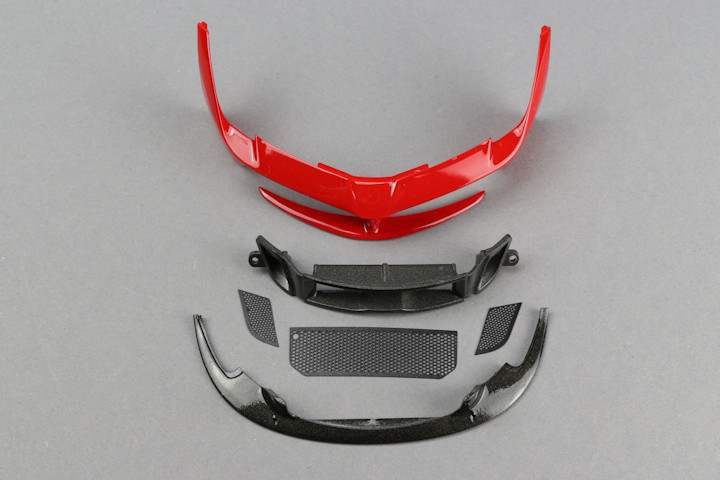

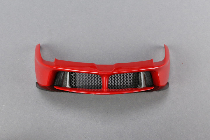

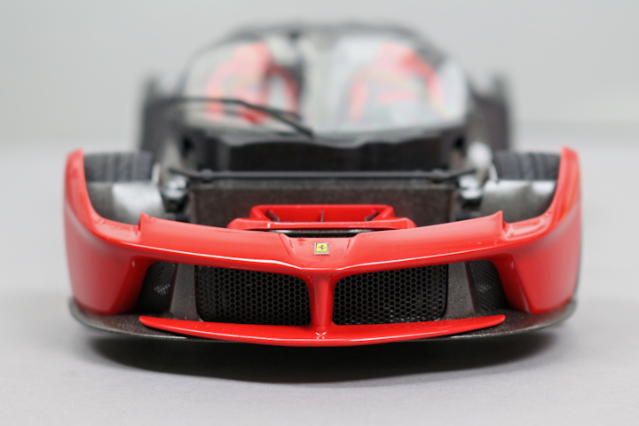

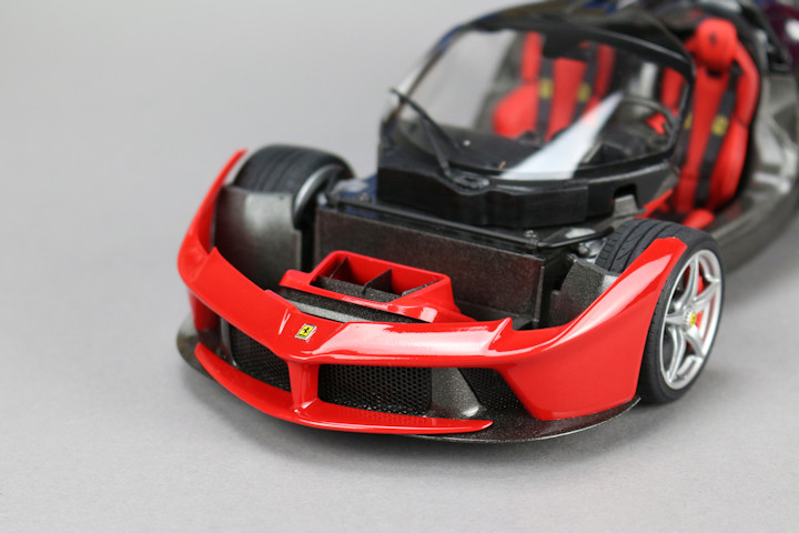

Hier die Front zunächst in Einzelteilen:
Zusammengebaut:
Und schließlich Passprobe am Fahrzeug:
Endgültig einbauen kann ich die komplette Front + Haube aber erst, wenn die Türen drin sind. Die sind noch in Arbeit.

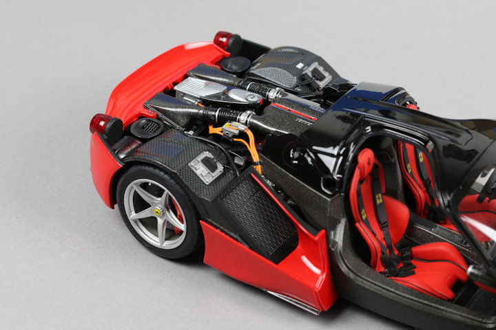

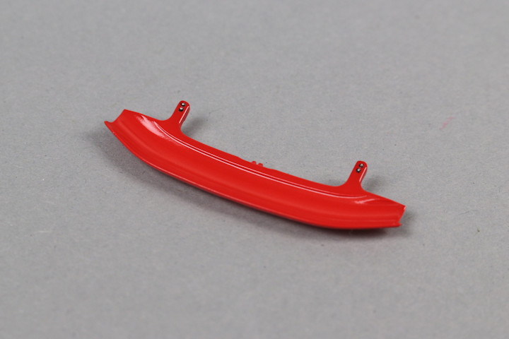

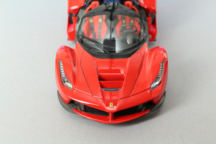

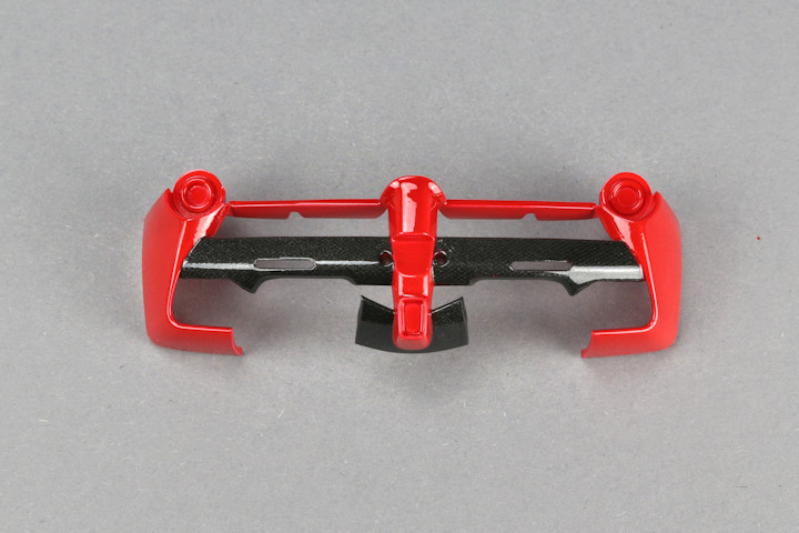

Getreu dem Motto: zwei Schritte vor, einen Schritt zurück habe ich den Heckflügel nochmal entfernt - ist mir doch bei näherem Vergleich mit dem Original erst im Nachhinein aufgefallen, dass bei mir die Verschraubungen fehlen. Also vorsichtig Löchlein gebohrt und die Schraubenköpfe mit kleinen Drahtstückchen nachgebildet.
Nun aber endgültig eingebaut, ebenso die Seitenverkleidungen:
Außerdem wurden die Scheinwerfer zusammengebaut und bemalt:

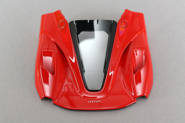

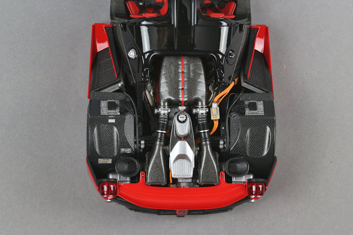

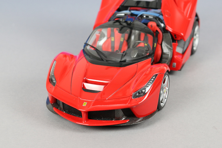

Als nächsten Schritt habe ich die Motorhaube fertiggestellt...
...und eingebaut, einmal im geschlossenen....
...und im geöffneten Zustand:
Und auch die Front ist nun fertig. Als zusätzliches, winziges Detail habe ich die Düsen der Scheinwerfer-Reinigungsanlage nachgebildet:
