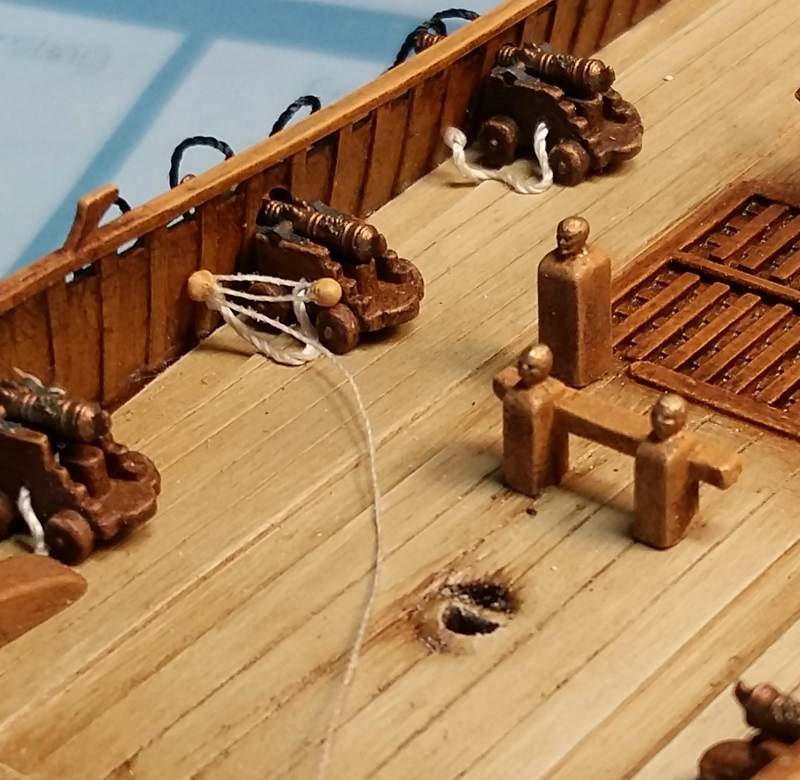

Und schon löse ich das Bilderrätsel auf........( weil ich eure Meinung brauche).
Geschütztakel ist es. Guckst du......:
Tja... aber mache ich das so überhaupt? Die Enden sind Knoten mit etwas Weißleim versehen. Ist aber dann doch zu ....ääääh..... rundlich geworden. kann man (ich) noch verbessern. Also was meint ihr.... machen oder doch bei dem kleinen Maßstab weg lassen???

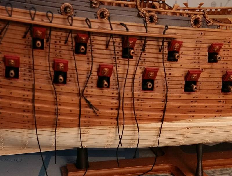

Als nächstes....... habe ich die Rüstbretter angebracht und die "Garn Rüsteisen" gezogen. Die kleinen Schlaufen dienen später zum befestigen der Wanten....(dazu dann später mehr). Außerdem sind die Stückpfortendecken an Ort und Stelle.......:

Ich finde die Blöcke an den Geschützen gar nicht so schlecht. Egal wenn sie etwas rund sind. Du weisst ja, bei den Holländer war alles ein bisschen anderes als bei anderen Nationen :-) Das passt schon so.

Na gut, dann komm ich mal mit einer zweiten Meinung. Ich würd sie weglassen. Brooktaue reichen in dem kleinen Maßstab.
Zum einen (pers. Meinung) halten sie der Gesamtqualität des Modells nicht stand, zum anderen haben sogar die holländischen Werften bei ihren Großmodellen (1:20 und größer) drauf verzichtet und begnügen sich mit den Brooktauen.

Danke für eure Meinungen zur Kanonentakelung. Jetzt liegt der Ball wieder bei mir..... :roll:..... denn beide Meinungen sind durchaus Nachvollziehbar. Eigentlich ist das Ende der Fahnenstange bei diesem Maßstab erreicht, was Kanonentakelung betrifft. Aaaaaaber...... ich probiere gerne mal was aus..... nur mal um zu sehen, ob das geht. Die Enden (was Blöcke darstellen soll) kann ich ja kleiner und flacher machen und..... schwierig Herzustellen ist das auch nicht...... (dazu werde ich noch Fotos einstellen). Werde noch mal darüber schlafen ob ich die Takel mache.
Aber wenn..... wie lege ich die Enden? Oft gesehen bei anderen Modellen ist dieser.....äääääh..... Kringel, der da gelegt wird, schön und gleichmäßig Rund gelegt. Echt jetzt? Okay, ist ja ein Modell zum angucken, aber wenn richtig..... sollte man das "Aufgeschossen" an die Kanone hängen bei Fahrt und lose herum liegen lassen bei Gefecht..... Ja gut die Kringel eben bei Parade..... :geek:

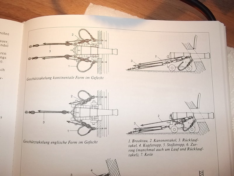

Also, während der Fahrt waren die Kanonen gestaut. Das Rohr nach oben geschwenkt und mit der Mündung an den oberen Trempelrahmen gefahren. Dann wurden sie komplett vertäut. Die Seitentakel wurden dabei mit benutzt. Diese Variante brauchst du aber nicht, weil das nur Sinn macht wenn du die Pfortendeckel geschlossen zeigst.
Guggst du:
Also Parade oder Gefecht. Beim Gefecht hatte wohl niemand Zeit fürs Aufrollen. Ich würde die Enden lose auf Deck liegen lassen.

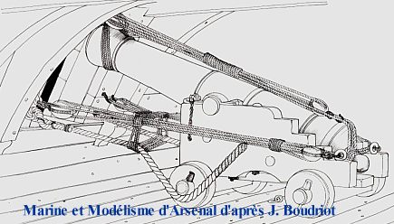

Bei den Wettringern habe ich das hier ausgeliehen:
Sollte es ernsthaft "Kringel" gegeben haben wären die hier sicher zu sehen.

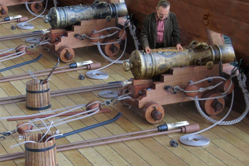

Hier auch ein Foto von mir, wie ich die Kanonentakelung machen möchte...... allerdings ohne Rückhol/ Rücklauftakel.........:
....man beachte die Größer der Blöcke. So klein waren die ja gar nicht mal.

Dirk. Räum mal das Deck auf. Diese Unordung geht ja gar nicht  :lol:
Re: Wasa 1/144 von Airfix
Verfasst: Sa 20. Mai 2017, 11:30
von Diwo58
Yuuuuuuup..... :lol:...... hast Recht.... wird mal Zeit.
Aber ist schon enorm, was die für ´ne Menge Zeug brauchten zum Bedienen  einer Kanonen.... :shock:

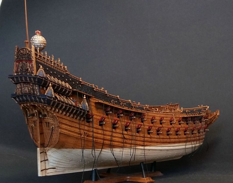

Ach ja....... zum Wochenende ein Foto des derzeitigen Bauzustand.......:
Nächste Woche geht's dann weiter.
