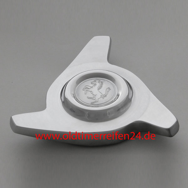

Die Felgen bekamen noch eine CenterLockNut  (Mir fällt der Deutsche Name gerade nicht ein :lol:)

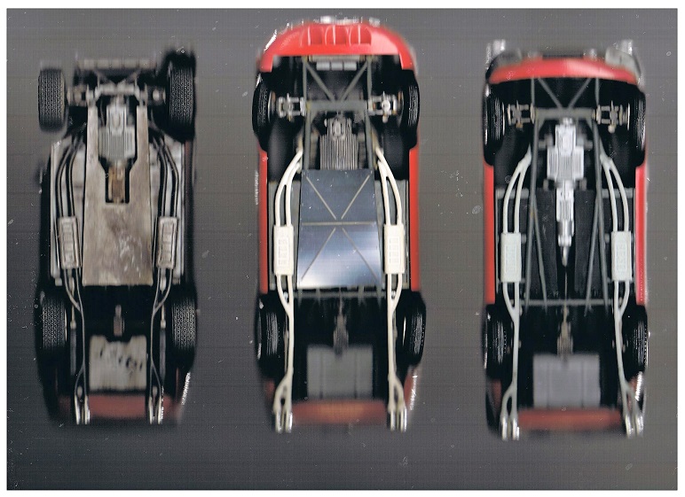

Ist die Farbe, die der Unterboden im bereich der Auspufftöpfe hat (also Silber) korrekt?
Und der Auspuff erscheint mir auch  nicht richtig wiedergegeben. Sollten nicht zwei Rohre vom Krümmer zum Auspufftopf gehen?

Die Farbe des Unterbodens kann ich auch nicht beantworten, er besteht aber aus Alu vermutlich ohne irgendwelche Farbe, warum auch. Ich kenn nur ein einziges (undeutliches) Bild eines SWB-Unterbodens bei einem Wagen der auf dem Dach landete.
Selbiges gilt auch für den Auspuff, darum hab ich Dir mal 3 verschiedene Varianten auf den Scaner gestellt
links: Italeri GTO, Mitte Gunze GTO und rechts Gunze SWB. Ich müßte mal etwas suchen, vlt find ich ja noch was?

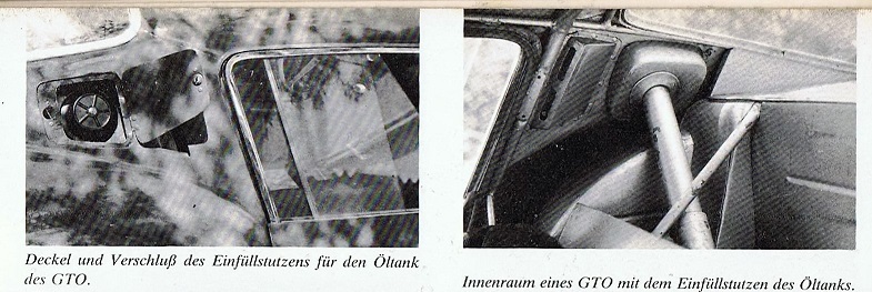

Ich habe auch mal ein Bild  Öleinfüllöffnung und -leitung im Innenraum gescant um sie Dir zu zeigen.

PS Die CenterLockNut  wird Zentralverschluß (hier mit 3 Flügeln) oder Flügelmutter genannt.

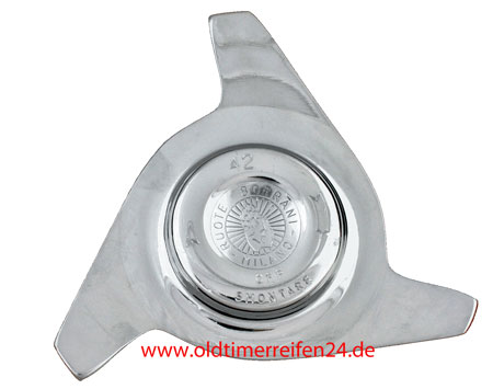

Ist es nicht so daß es da 2 linke und 2 rechte gibt ?
Re: Ferrari 250GTO Baubericht
Verfasst: So 6. Nov 2016, 00:25
von Ex43er
Genau so.
links
borrani_linke Seite.jpg (31.45 KiB) 8074 mal betrachtet
rechts
borrani_rechte Seite.jpg (21.7 KiB) 8074 mal betrachtet
und bei denen für Jaguar auch noch mit Richtungsanzeige
...und falls jemand mal eine brauchen sollte...für 200-250 Euronen sind sie wohlfeil :mrgreen:

panzerchen hat geschrieben:Ist es nicht so daß es da 2 linke und 2 rechte gibt ?
Du meinst Linksgewinde und Rechtsgewinde, damit sie sich nicht beim Fahren lösen?
Das ist sicher authentisch aber beim Modell nicht unbedingt notwendig...  :lol:

...stimmt da sie ja geklebt sind... ;-) aber es sind linke und rechte Ätzteile verbaut worden. Mit berücksichtigung auf die einbaurichtung. Ps. Bitte meiner Freundin nichts verraten wegen des Mehldiebstahls...

Ich hab mir schon gedacht das es verschiedene Versionen auch beim Unterboden gibt. Aber bei allen gleich ist, dass zwei Rohre zum Topf gehen.
Den Auspufftopf werde ich aber nicht nach hinten versetzen. Das ist mir mittlerweile zu viel aufwand. Aber das zweite Rohr sollte kein Problem sein. Also wird auch der Unterboden in der momentanen Farbe belassen. ...eventuell noch ein bisschen verschmutzung und dann passt das... Vielen Dank für die tollen Fotos.

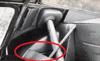

Ich würde im Inneneraum noch den schmalen Streifen, siehe Bild, zwischen den Radkästen ergänzen.

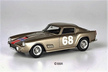

Die Unterschiede zw rechts und links waren übrigens auch für namhafte Hersteller ziemlich schwer zu erkennen
Der bekannte 1/43 Hersteller BBR liefert  seit 30 Jahren nur Modelle mit rechten Rädern aus, siehe obiges Fertigmodell von 1996. Heute können sie es übrigens immer noch nicht. :evil:und das bei ihren Preisen.

Freilich, das Gewinde wird beim Modell nicht dargestellt.
Aber die Gestaltung der Zentralmutterflügel ist unterschiedlich für rechts und links.
