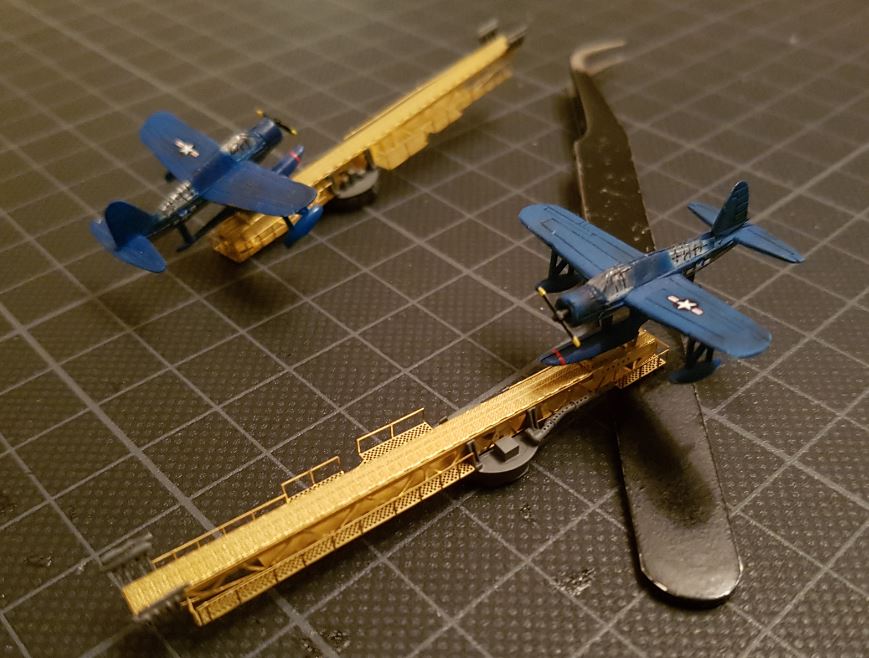

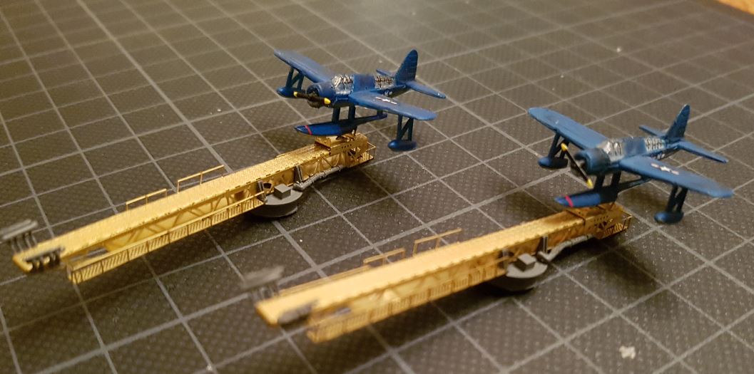

die Flugzeuge sind fertig und auf den Katapulten installiert. Es handelt sich um den Vought OS2U Kingfisher, ein zweisitziger Mitteldecker, der hauptsächlich zu Aufklärungszwecken eingesetzt wurde. Teilweise auch zur U-Boot Abwehr und Rettungseinsätzen.
Die Teile kommen von Trumpeter, die haben eine große Auswahl an 1/350 Fliegern, da kommen dann immer 6 Stück in einer Packung, liegen so um die 7 €, aber das wissen bestimmt die meisten.
Die Kits sind in Klarsicht-Kunststoff ausgeführt und ergeben lackiert und geschönt ganz nette Endergebnisse.

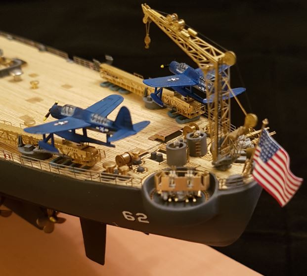

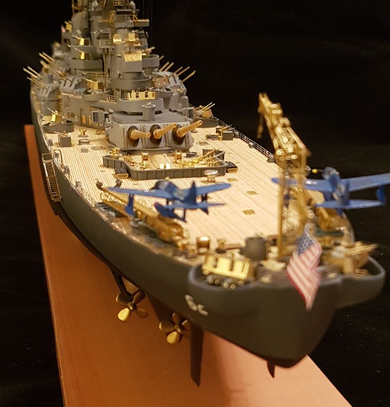

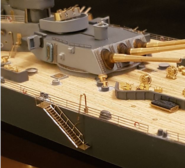

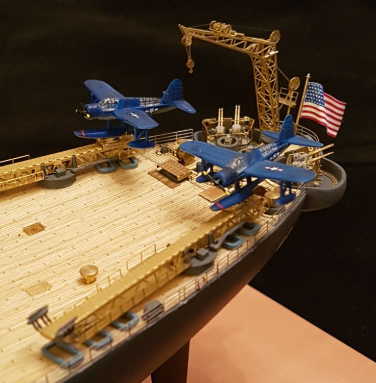

so, erledigt. Die letzten Arbeitsgänge sind durch. Kran und Flugzeugrampen sind installiert. Der Heckbereich ist fertig und letzte Kleinigkeiten haben auf das Deck gefunden. Auch eine Außenleiter hat sie jetzt. Die Flaggen sind aus Papier, mit Weißleim in Formgebracht. Sicher hätte man noch mehr machen können, aber irgendwann muss man ein Projekt für fertig erklären.
Hier ein paar Bilder des letzten Baustadiums auf dem Achterdeck. Fazit
Der Bausatz ist älteren Datums und hat wie üblich seine Schwächen, wie zum Beispiel jede Menge Sinkstellen. Der Rumpf verlangt einiges an Arbeit. Passungen sind soweit in Ordnung, etwas Nacharbeit hier und da ist normal. Da ich nicht die vom Bausatz gezeigte Version gebaut habe, war einiges an Eigenbau nötig. Hauptsächlich wurden die mit Plastik-Sheet realisiert. Geholfen hat das Kagero Buch über die Missouri, ein Schwesterschiff. Diese Bücher bringen 1/350 Pläne mit, was ungemein hilfreich ist. Die Liste an zugerüsteten Teil findet ihr irgendwo in der Mitte des Bauberichts.

Ich habe versucht einen etwas eigenen Modellbaustil zu erreichen und mein Vorhaben, die Messingteile Natur zu belassen konnte ich ausnahmslos umsetzen. Ein paar Teile waren böse oxidiert, vor allem die Teile aus Frankreich. Keine Ahnung warum. Vielleicht nicht optimal gelagert. Aber 1200er Schleifpapier hat das behoben. Die Teile vor dem Heraustrennen noch im Rahmen mit dem Schleifpapier abziehen, und sie strahlen in warmen Glanz. Aufpassen bei sowas, denn Messing wechselt bei Reibungswärme die Farbe. Will man zum Beispiel Chromteile darstellen, kann man die aus Messing herstellen und einfach nur lang genug polieren. Es wird immer heller und irgendwann sieht die Oberfläche aus wie polierter Chrom. Ein Trick, den ich früher oft im Automodellbau bemüht habe.
Da ich jede Menge PE verarbeitet habe und diese Teile über das ganze Schiff verteilt sind macht es dann doch einen sehr homogenen Eindruck und die Wirkung der Messingteile gefällt mir eigentlich sehr gut.
