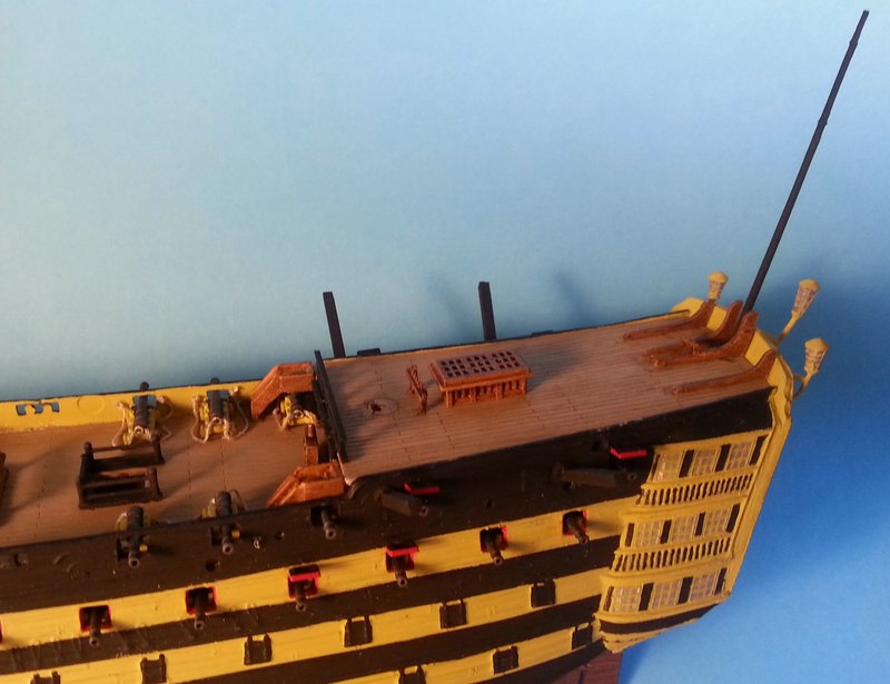

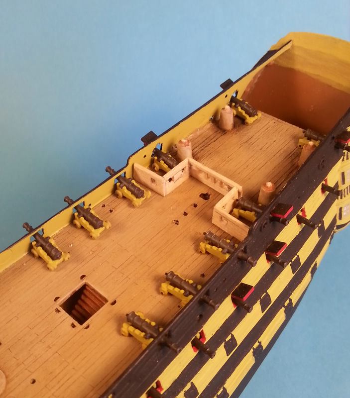

Als erstes habe ich mich dem Bugbereich, Galion und erste Decksaufbeuten gewidmet.
Ich lasse einfach mal Bilder sprechen: Ich habe da mein bestes gegeben.... leider merke ich aber doch noch die Seheinschränkung..... das ein oder andere muss da noch nachgearbeitet werden. Aber ich denke, unter den Umständen schon ganz Okay.

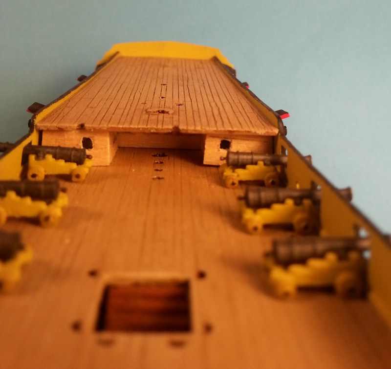

Weiter habe ich mich auch noch mit dem Heck befasst. Und mir einen Prototypen der hinteren Wand (Schott) aus Holz gebastelt. Außerdem habe ich auch die Wummen draufgestellt um in etwa zu sehen ob das so passt.
Seht selbst:

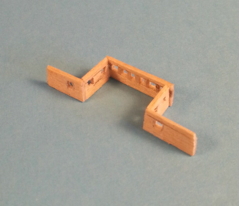

Das hintere Schott (Entwurf: selbiges an Ort und Stelle:
Mit "Deckel" drauf....: Natürlich muss das noch "sauber" gearbeitet werden... vor allem die Fenster (Gitter?). Ich bin aber der Meinung so oder ähnlich kann man das machen.
Und wird dann das nächste...... Danach werde ich mich der Rehling zuwenden.

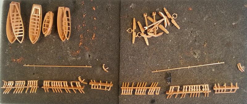

Hier geht es dann auch mal etwas weiter.....leider nicht so wie ich es mir gedacht und gewünscht hätte.
Alle versuche ins Detail zu gehen sind kläglich gescheitert....... Die Fenster, die ich machen wollte, da wo das Schott hin sollte und die Kanone weg....... für mich nicht umsetzbar wegen bekannter Sichtprobleme. Fensterkreuze in für die Fenster im Schott.... nicht machbar.. ... und die dicke Rehling.... alles was ich versucht habe da umzusetzen.... MÜLL!!!!!
Aber was jetzt tun????? Weiter warten bis mein sehen doch besser wird???? Leider wird es aber nicht besser..... laut Doc. also muss ich das machen, was ich kann und vor allem sehe. Nicht ganz so prall, aber modellbau lasse ich deswegen bestimmt nicht sein!!!!!!!!!!!!!
Also habe ich das was ging bemalt und zusammen gepappt (geklebt) Und die folgenden Bilder zeigen das Ergebnis:
Naja...... wenn denn mal Fertig, muss ich meine kleine Vic trotzdem nicht verstecken..... finde ich jetzt mal.
Dennoch ärgert es mich schon, manches Detail nicht mehr wie gewünscht umsetzen zu können. aber die nächste Vic ist dann ja schon etwas größer...
Als nächstes muss das da entgratet und bepinselt werden:

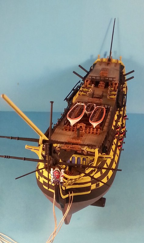

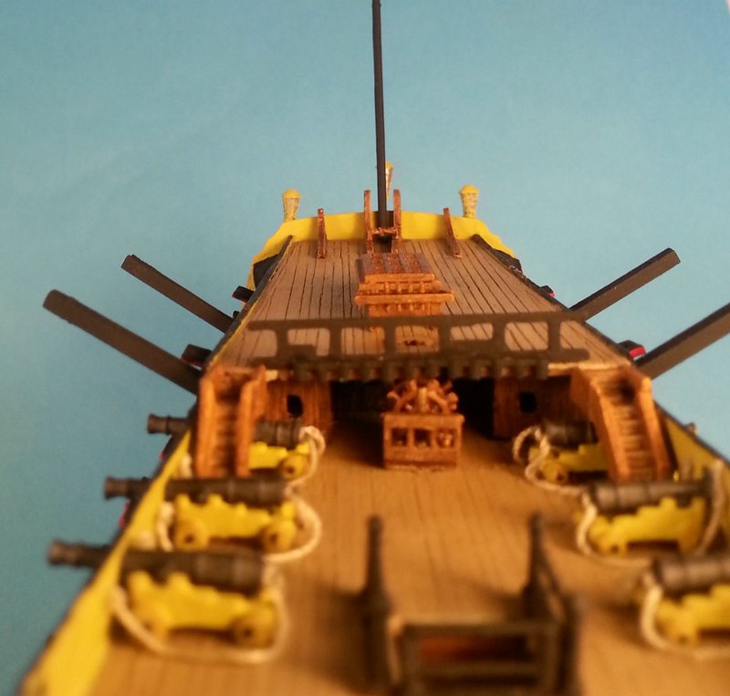

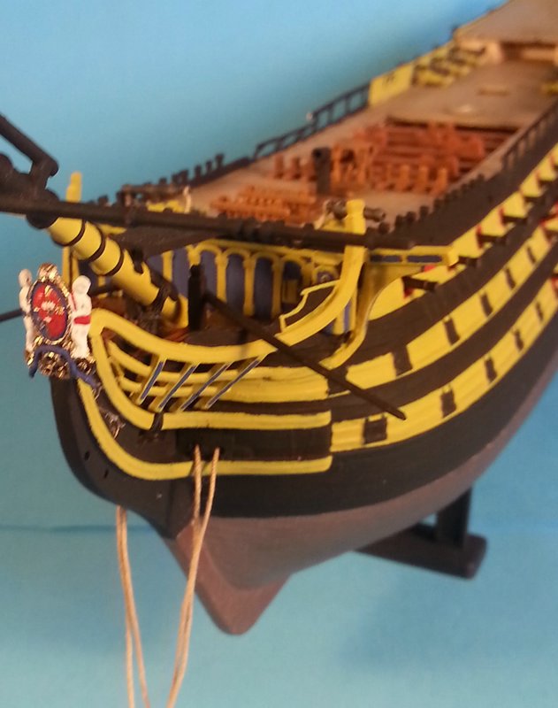

Hallo Leute.....
So....... die Arbeiten am Rumpf und Deck sind soweit abgeschlossen. Ist ja mehr oder weniger ein OOB Bau geworden.... bis jetzt. Noch ein paar Kleinigkeiten (wie Anker und so...), dann geht es an die Masten.
So sieht die Kleine Vic aus:
Gut.... nicht alles so wie gewollt... aber trotzdem noch im Thema: FARBSTUDIE!
Und genau dazu hätte ich gerne eure Meinungen... zur Farbgebung... z.B. das Gelb zu hell oder irgendwas falsch bemalt u.s.w. Natürlich werde ich das an diesem Schiffchen nicht mehr ändern, aber es wird ja demnächst die "Airfix-Vic." folgen.
Als nächstes folgen jetzt die Masten und Rahen..... die gar nicht mal soooooo viel Spaß machen. Die Teile.... Fischhäute, Grad, und Kreisrunde Einsenkungen zu Hauf...... das erfordert den ganzen Einsatz von Skalpell, Spachtelmasse, Feilen und Schmirgelpapier... Ob das daran liegt, das der Bausatz schon sooooooo alt ist???
Tja.... auch das wird irgendwann Fertig... aber dann... Takeln, Wanten dran und Segel..... da mache ich mir jetzt schon Gedanken drum. Denn..... die Masten und Rahen sind zum Teil so dünn und weich, das die sich schon verbiegen, wenn man sie nur ansieht. Wie ich da ´ne Ordentliche Takelung machen soll.....??? Gut, eine kleinen Plan habe ich schon. zu den Wanten und Segel. Die Wanten bzw. Webeleinen werde ich kleben, weil Knoten wohl nicht mehr so wirklich dem Maßstab entsprechen werden. Und die Segel..... eigentlich wäre hier Papier die richtige Wahl...(werde da noch den ein oder anderen Versuch starten, Papiersegel zu fabrizieren) aaaaaber wenn nicht dann Stoffsegel, nur das ich die dieses mal nicht mit Nähten (für die Kleider) versehen werde (weil zu dick) sondern mit Bleistift ganz leicht aufzeichnen werde... außerdem ist da auch der Einsatz von "Stoffkleber" angesagt.
Fehlen nur noch die Blöcke..... Alles was zu kaufen ist, ist auch zu groß.... deshalb werde ich die Blöcke mit Knoten andeuten.... die ich dann mit einem Tröpfchen Weißleim versehen werde und dann natürlich mit entsprechender Farbe bemale. So der Plan... ob mir das alles gelingt.... bleibt abzuwarten. Wenn Jemand bessere Ideen hat, nur heraus damit.
Bis zum nächsten Update,
Gruß, Dirk.

- Beiträge: 2529
- Wohnort: Neckarsulm
- Been thanked: 10 times
Papiersegel ?
Hast Du schon mal an Japanpapier gedacht ?
Das ist ein ganz dünnes, durchscheinendes Papier für Tuschezeichnungen, gibt es beim Künstlerbedarfshandel.
Bespannpapier vom Flugzeugfunktionsmodellbau scheint mir auch geeignet.
Wie wirst DU mit dem( ebenen ! ) Papier die Wölbung der Segel hinbekommen ?
Läßt sich nasses Papier ausreichend wölben ?

Was die Farben betrifft, gibt es denn hinreichende Dokumentationen zu den damals üblicherweise verwendeten Farben ? Ich meine die Materialien.
Ein deckendes Gelb ? Was soll das gewesen sein ?
Jedenfalls kein indisch Gelb, denn das war lasierend.
Goldocker ? Ein Erdpigment und deshalb massenhaft verfügbar.
Und unbegrenzt haltbar und beständig.
Was käme sonst noch in Frage ???
Das dunkle Braun, was gab es damals ?
Kasseler Braun, eine Teerfarbe, meines Wissens.
Und lasierend.
Mir ist kein passendes Erdpigment bekannt.
Unwillkürlich kommt mir da Karbolineum in den Sinn.
Damit wird Holz wetterfest imprägniert.
Auch das wirkt lasierend.
Und bleicht allmählich aus.
Aber das ist Dir ja sicherlich bekannt.

Hi Panzerchen......
Hey.... mit Papier meinte ich natürlich Japanpapier....
.... alles andere kann man eigentlich vergessen.... bis auf und das habe ich schon mal gesehen, Papiertaschentücher
Tatsache, ich habe irgendwo einen Baubericht gesehen, da hat einer Segel aus Papiertaschentücher .... verstärkt mit Weißleim... gemacht. Allerdings sind Segel aus Papier ziemlich Fragil... aber wie ich schon geschrieben habe, versuch macht klug.
Zu den Farben.... Natürlich habe ich jede Menge darüber gelesen... welche Pigmente für Farben genommen wurden... habe einige Bücher z.B. "der Mondfeld". Aaaaaaaber um genau zu wissen, welche Faben und wie die ausgesehen haben... müsste man Damals schon dabei gewesen sein. Wirklich zu 100% Wissen tut das keiner. Sind meistens eher Mutmaßungen.
Mir geht es darum, ein Stimmiges Bild zu schaffen.... damit meine Schiffe nicht wie "Kinder-Geburtstagstorten" aussehen.
Du weißt ja... man lernt nie aus... deswegen sind alle meine Modell......Übungs-Modelle.
So wird wohl die nächste Vic. (Airfix-Vic) vielleicht Farblich etwas anders aussehen.
Yuuuuup.... hatte auch mal kurz darüber nachgedacht, die kleine Vic ohne Segel darzustellen.... für genau 0,5 Sek.
.... Hey ich stehe bei Segelschiffen nun mal auf.... Segel... am besten "Vollzeug"... und deswegen wird die kleine Vic auch Segel erhalten. Irgendwas wird schon gehen.
Und zu guterletzt...... klar möchte ich meine Fähigkeiten zurück... wird auch.... zumindest Handwerklich. einzig das sehen wird nicht wie früher. Komme aber immer besser klar... vielleicht manchmal über Umwege..... doch mein Hirn ist lernfähig und trainierbar....
