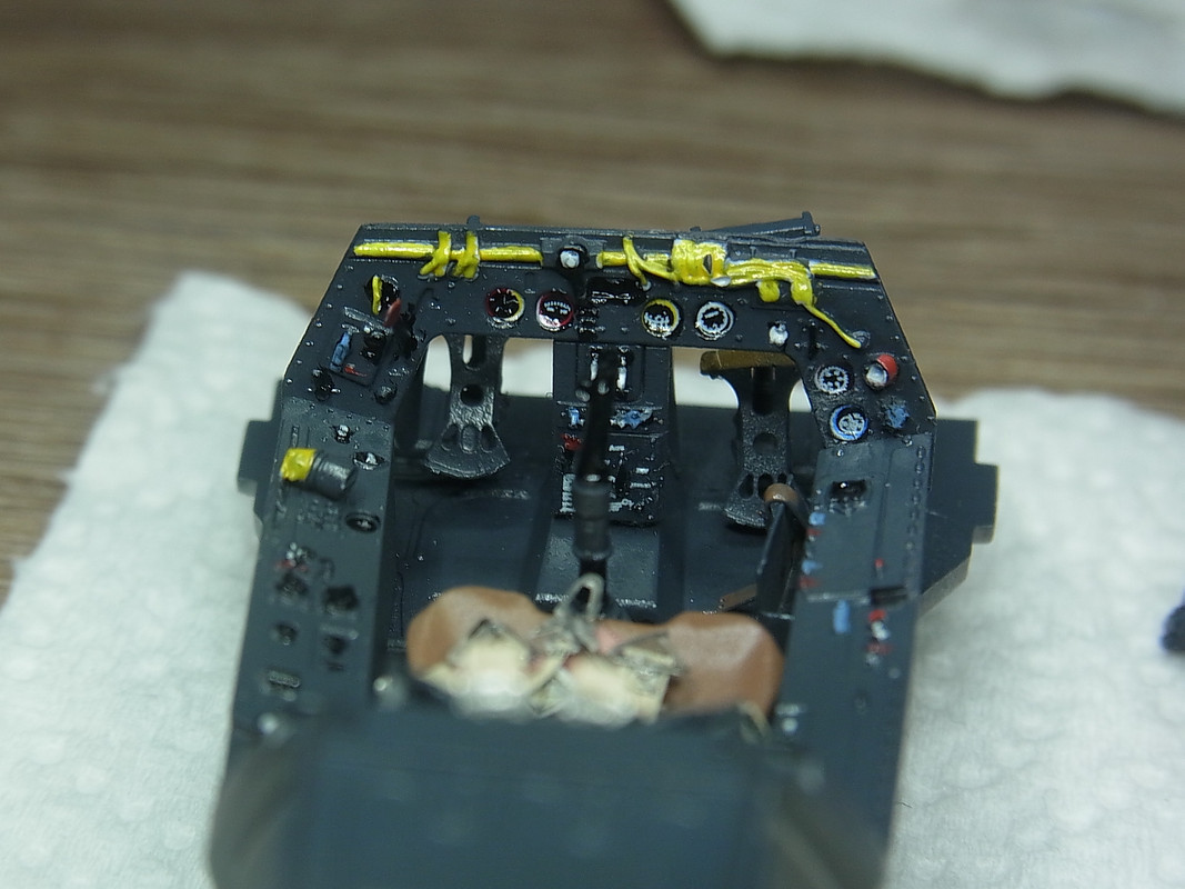

1/32 Revell FW190 F-8 mit viel zubehör.
The Chaos
Beiträge: 1058
Wohnort: Brandenburg
Been thanked: 93 times
Mein tageswerk, ein paar Teile zusammengefügt und schon mal für die Kommende alterung versiegelt.
Eine Menge zu Zeit im bau.

Update
das Cockpit verbaut und die Rumpfhälften zusammengefügt.
Leider viele Spalten muss hier nochmal mit Sheet und spachtel ran.
Die vorderen Mgs von eduard passen nicht wirklich auch hier muss ich noch mit Sheet ran.
Cockpit Verglasung und Front Klappe passen aber wieder. Diese teile sind noch nicht verbaut.
Einige teile muss ich hinterher auch nochmal neu lackieren.

Bei der vielen Arbeit, die in dem Bau steckt, sind diese Unzulänglichkeiten ärgerlich.
Mir ist aufgefallen, dass der Spant unter der Cockpitscheibe zu viel Luft zur Bordwand hat. Ist er vielleicht nicht richtig eingesetzt?
Die MGs sitzen möglicherweise zu hoch. Hast du die Motorhaube mal probeweise aufgesetzt? Auch sind sie schräg aufwärts gerichtet. Dabei sollten sie eigentlich waagerecht ausgerichtet sein, denn sonst schießt der Pilot bei einem Angriff ja über das feindliche Flugzeug hinweg.
Beim Spornrad könnte es den Spalt davor vielleicht schließen, wenn der Keil dahinter wieder herausgenommen wird. Du könntest ja auch prüfen, ob du an der Befestigung der Radaufhängung an beiden Seiten etwas wegnehmen kannst, damit die Hälften zusammenkommen.

Die aufhängung des heckrades von quickspoot ist einfach zu dick. Habe da schon eine Menge Material entfernt.
Die mgs sind für die Bilder nur aufgesetzt, nicht verklebt.
Habe von den megs Böden nen Vergleich mit den revell Teil gemacht. Das Eduard Teil ist einfach zu klein in den maßen.
