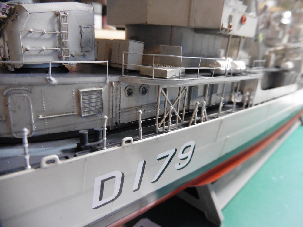

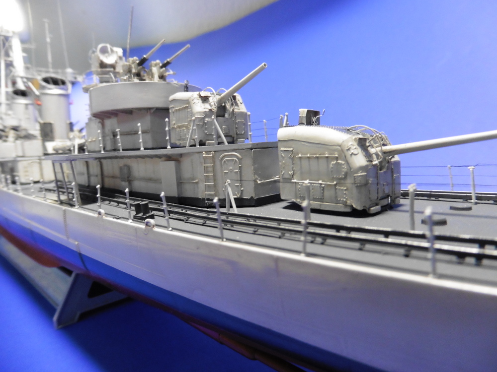

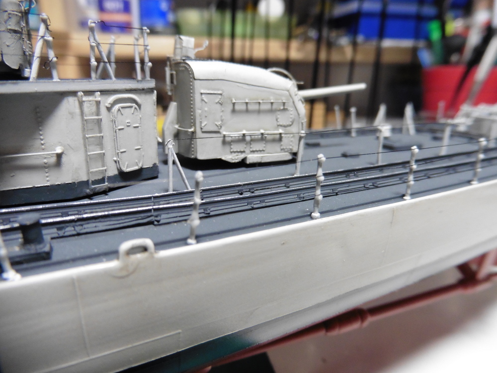

Huhu,
Danke @ Christian und Jan .

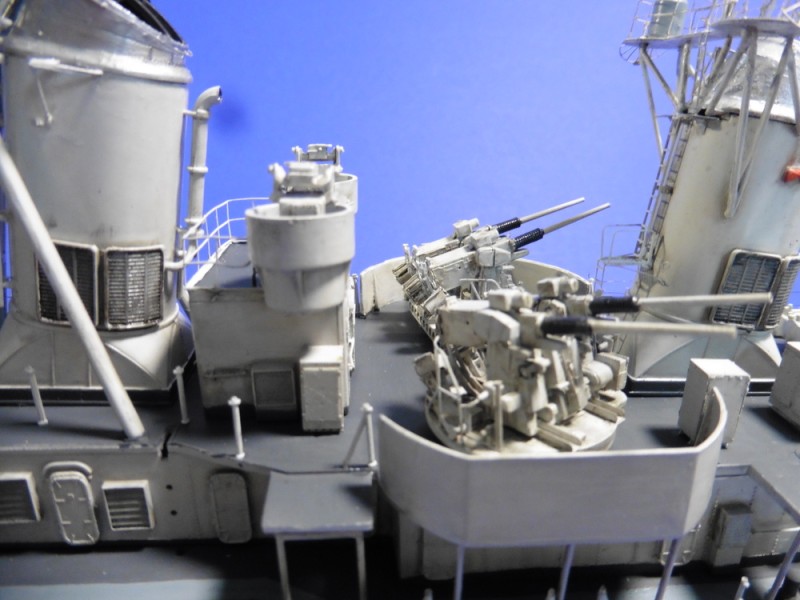

So , Aufgabe war die Geschütze und die Schornsteine etc zu verwittern und fertig zu stellen .
Hat soweit alles ohne irgendwelche Schäden zu verursachen geklappt .

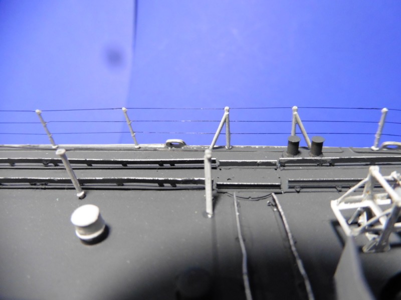

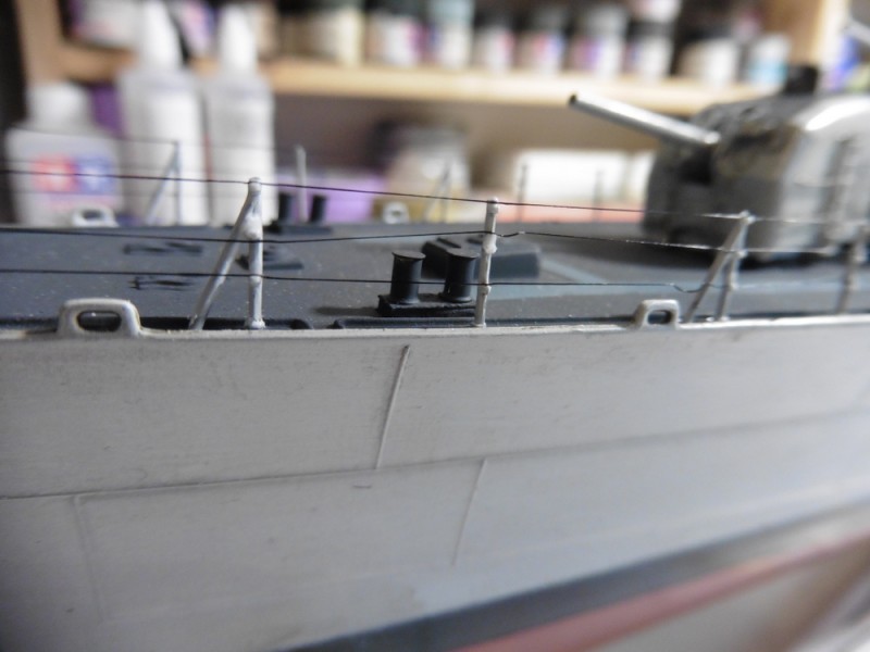

Bin dann angefangen und hab mal die Reelingpfosten verbaut ... alter sind das viele und das war echt ne fummelige Angelegenheit . Nachdem ich die Pfosten dann hin hatte bin ich auch mit der Reeling angefangen . Das beiliegende Nähgarn ist meiner Meinung nach zu dick und viel zu fusselig. Habe dann den Elastefaden von Infiniti genommen ( 0,082mm ) damit geht das schon um einiges besser und sieht natürlich auch viel besser aus .
Das ganze wird sich wohl über das Wochenende hin ziehen , bis das alles fertig verkabelt ist

@ Jack ..in 1/144 geht das noch ganz gut , wobei dir da auch Kleinstteile dabei haben . Wenn man ruhig an die Sache dran geht klappt das auch
@ Bert... Du must hier wohl kaum von neid bei Geschicklichkeit reden. Wenn ich mir Deine Sachen so ansehen , da werd ich auch schon mal blass vor Neid . Dein Feuerwehrbulli zeigt doch unmengen an vielfältigen können
@ Wilfred... Danke für das große Lob aus Deinem Munde. Das freut mich sehr

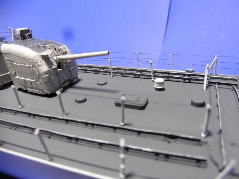

So ich hab jetzt 2 Tage lang die beschi...sene Reeling vertaut . Gefühlte 40 Std ...waren aber wohl eher nur 6-7 .
Das ist zwar elendige Kleinstarbeit, sieht aber im fertigen Zustand sehr gut aus und kann kaum mit Ätzteilen realisiert werden. Optisch wertet das so schon gut auf.
Bin jetzt dabei die Rettungsinseln zu verbauen.
Wenn ich die fertig habe werde ich ein paar neue Bilder einstellen bevor es dann ans Beiboot und diversem anderen Kleinkram weiter geht

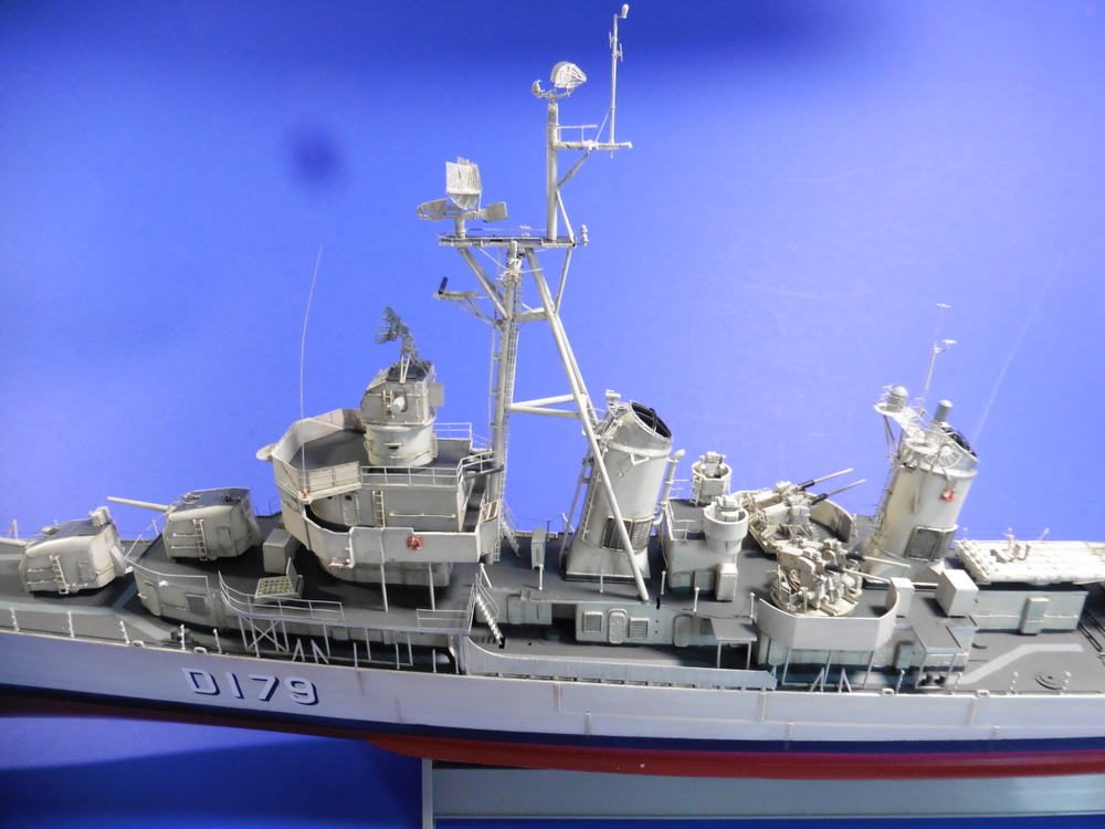

Moin Ralf,
dein Umgang mit den PE-Teilen ist
geradezu Perfekt

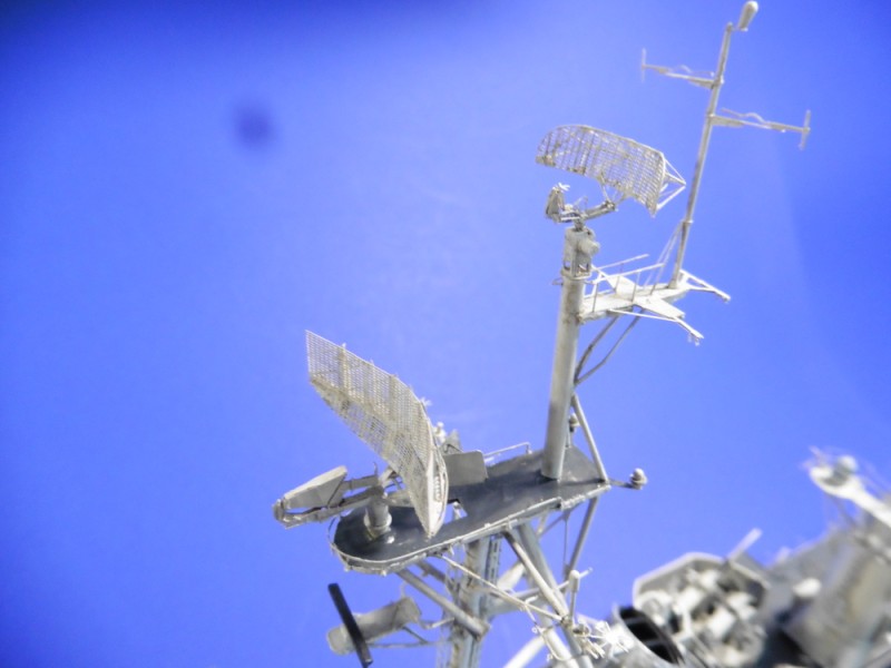

Die Antennenanlage/Radar sieht super aus

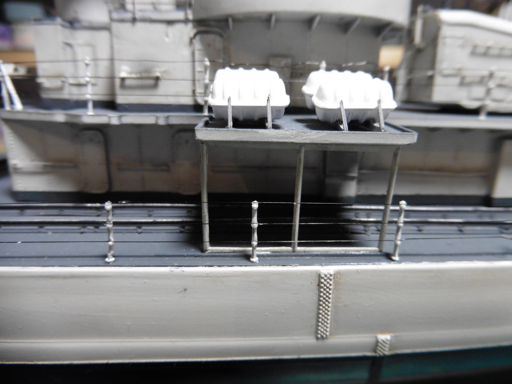

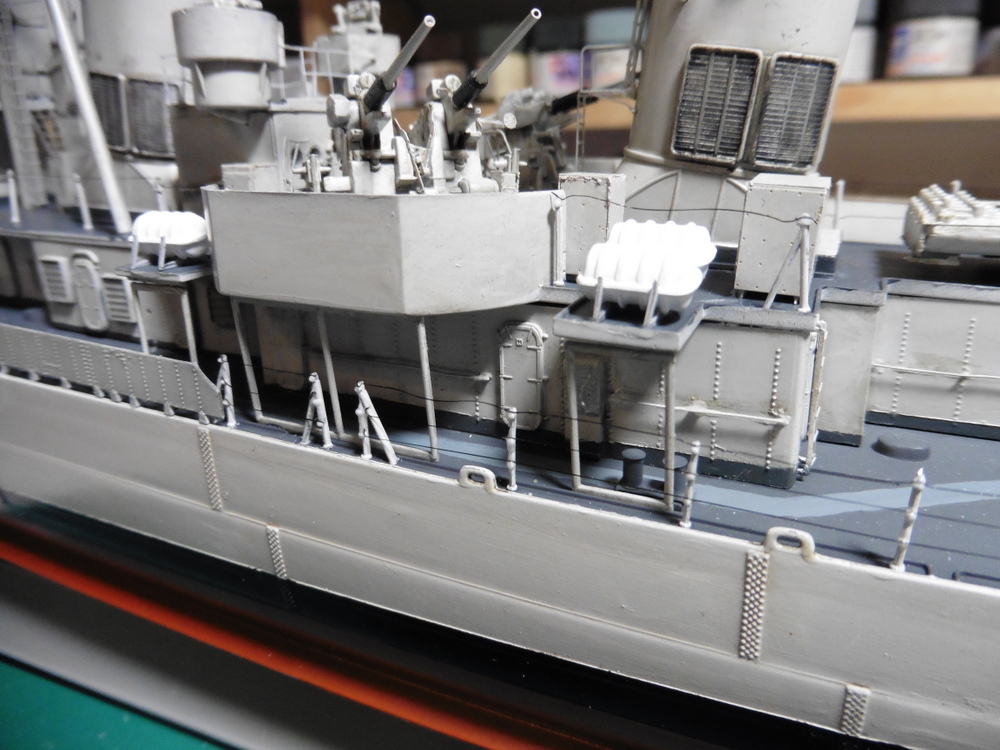

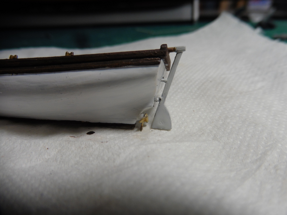

So die letzten Tage habe ich damit verbracht die reeling zu Takeln . Wahnsinns Aufgabe ... sieht aber gut aus .
Als nächstes hatte ich mir die Rettungsinseln vorgenommen . Das war relativ einfach zu machen .Die Halter aus Ätzteilen biegen . Bemalen aufkleben fertig.

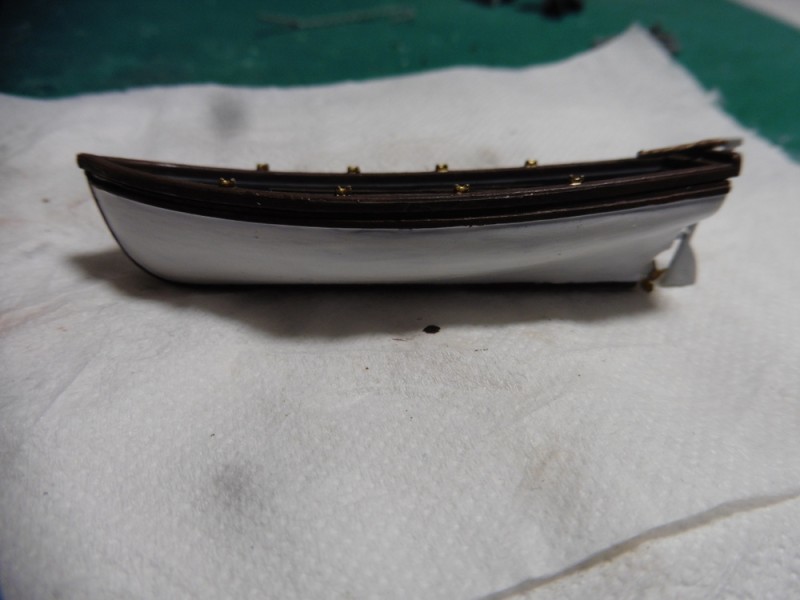

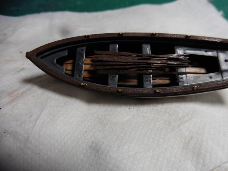

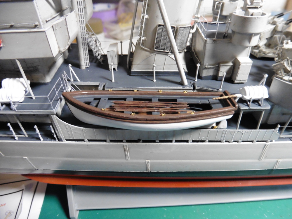

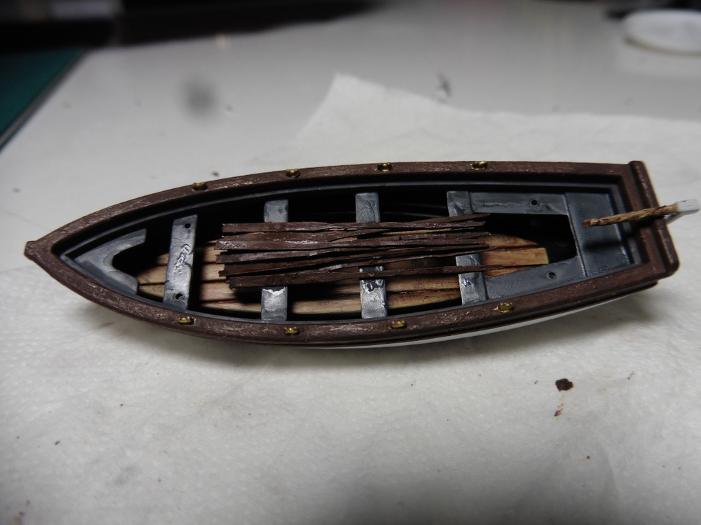

Dann ging es noch an Beiboot . Das ist nun auch nicht schwer aber man kann einiges machen damit das auch aussieht wie ein Beiboot . Leider sind die Fotos nicht wirklich gut geworden und nu ist der Akku leer und muss erst mal geladen werden . Ich liefere aber noch mal Bilder vom Beiboot nach .
Als nächstes werde ich die Ausleger für das Beiboot machen und das ganze dann anbringen . Dazu kommen noch 2 Rettungsboote.

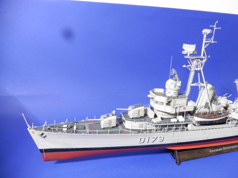

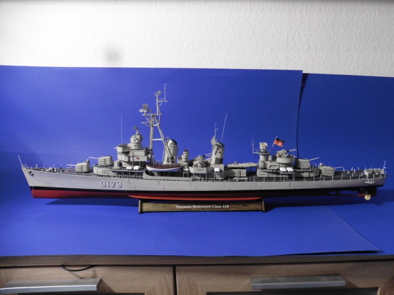

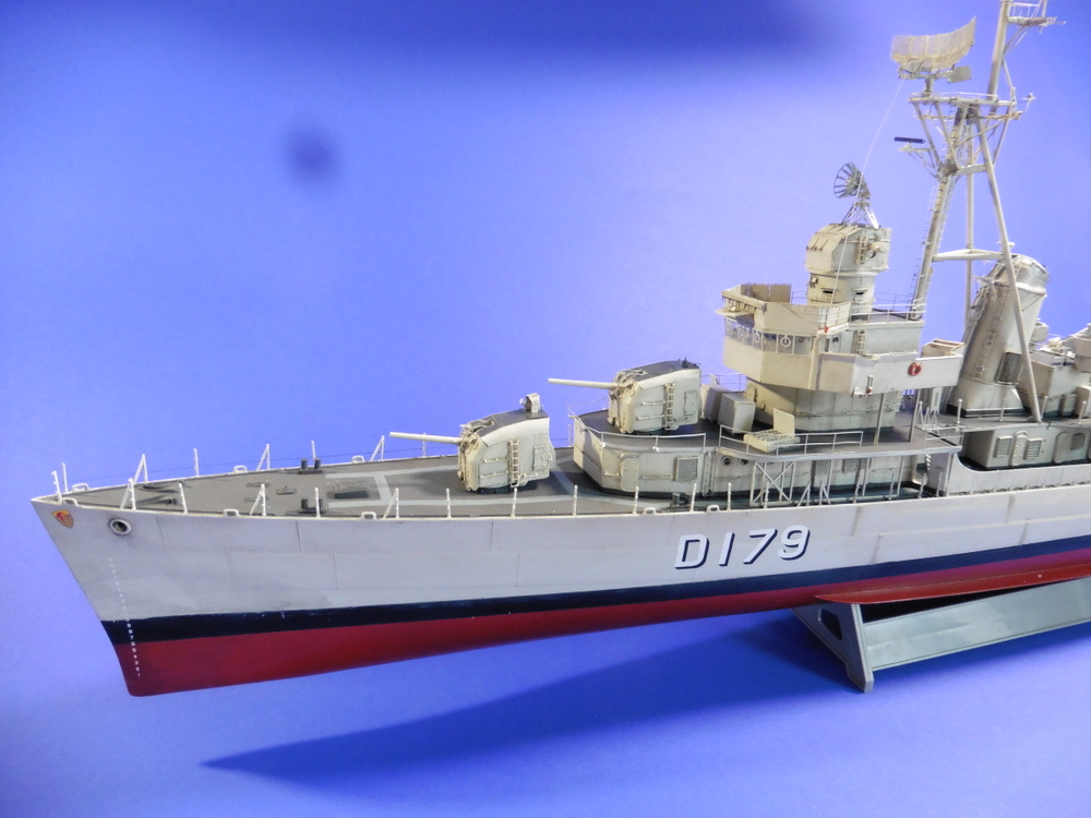

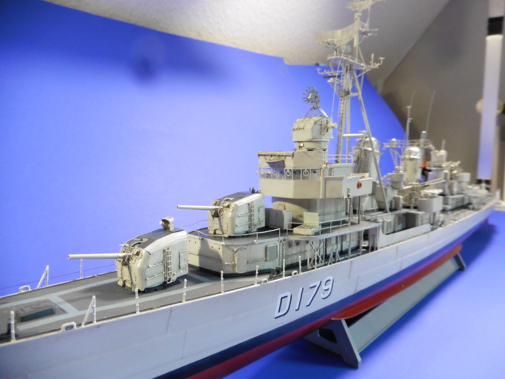

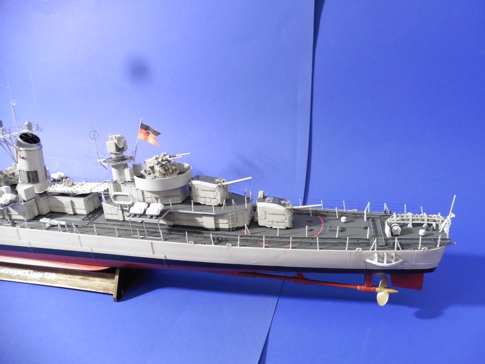

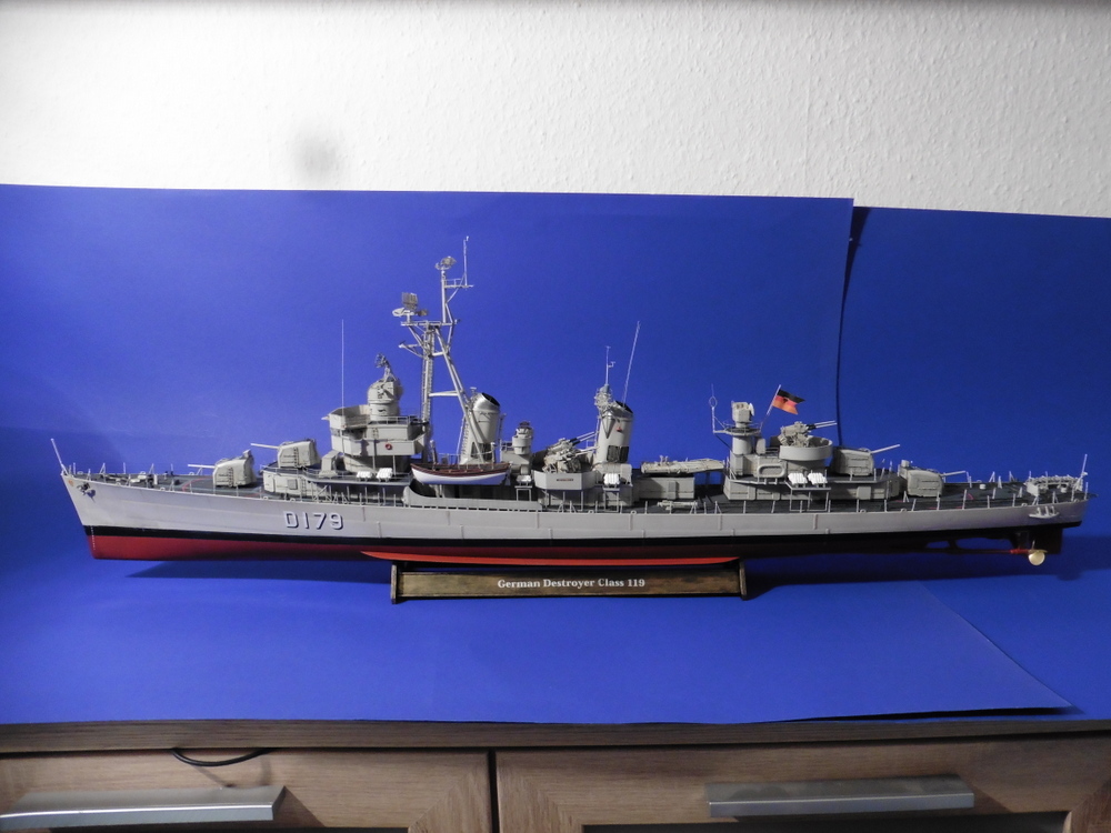

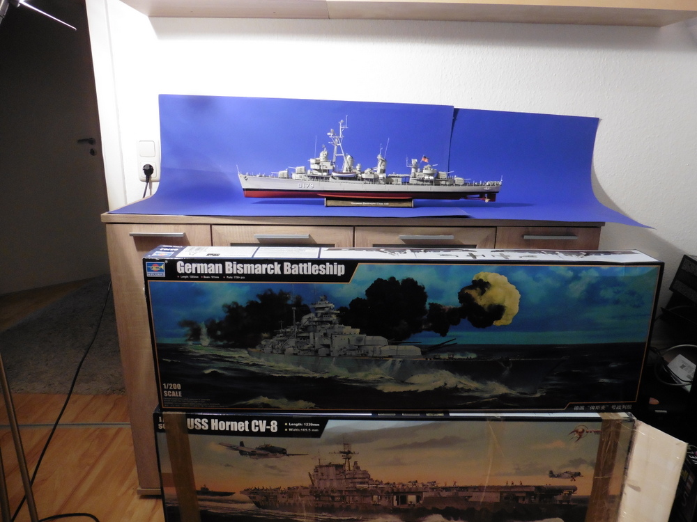

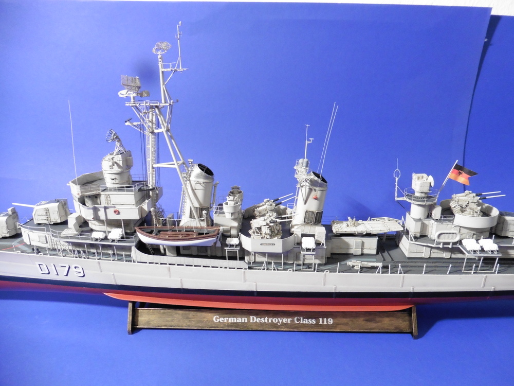

So ho...
vermelde dann mal Schiff einsatzbereit.

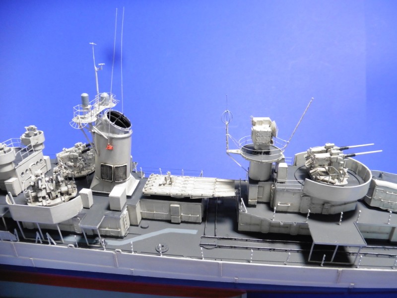

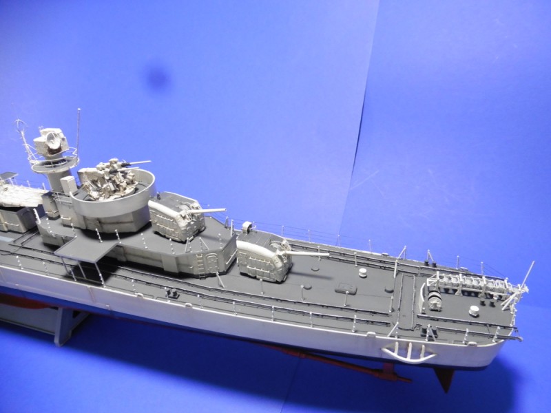

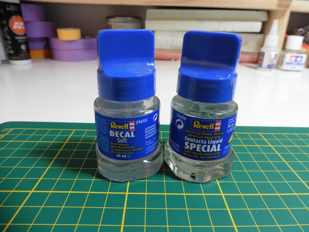

Habe die Takellage fertig gestellt aber ohne Beflaggung. Dann noch ein paar Decals aufgebracht und hier und da noch kleinigkeiten gerichtet. Somit war das Schiff fertig ...
Der Ständer wurde Schwarz gepinselt ( Dick drauf mit ordentlich schlieren und nach dem trocknen dann mit Kupfer Trockenbemalt. Gab einen ganz netten effekt.
Dann die Decals auf den Ständer und da ist es wieder passiert ... nachdem ich Decalsoft aufgepinselt habe löste sich das Decal so langsam einfach auf...
Tja und dann hab ich es raus bekommen woran das wohl lag . Na irgend welche Ratefüchse hier ???
ich geb euch mal ein Bild .
.nun ja 2 genau gleiche Behältnisse nur steht da bei einem Decalsoft und bei dem anderen Liquid Special
Tja und genau den hab ich wohl erwischt , weil nicht genau hingesehen ... Blaue Flasche Decalsoft war im kopf... war aber wohl falsch ...
Nun ja ich habs repariert bekommen ...
hier ein paar Bilder , der rest wird dann in der Galerie zu finden sein . Galerieviewtopic.php?t=10106
Danke an alle die bis hierhin dabei waren.

Spitzen Arbeit
Und hast sogar rausgefunden, warum sich der Lack und die Abziehbilder aufgelöst haben

Moin Ralf.....
Ein wirklich tolles Modell hast du da gebaut....
Da kann man dir nur....
zollen.
Beim Werksverkauf gab es das Teil für.....so meine ich..... für 75 Euro. Leider waren alle schneller weg als ich laufen konnte....
