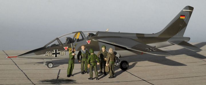

Ich habe Hellers Alpha Jet gebaut, als der Bausatz auf den Markt kam, ist also schon eine Weile her. Ich kann mich nicht an Probleme beim Bau erinnern.

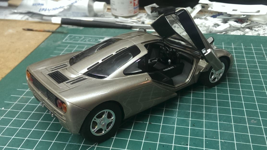

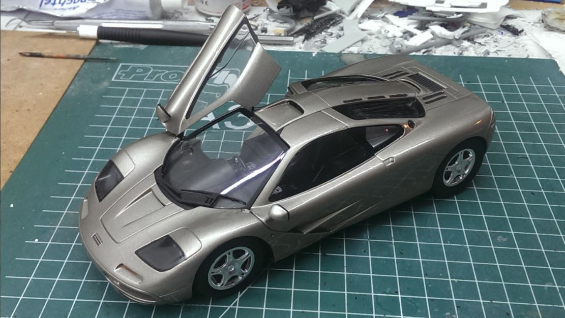

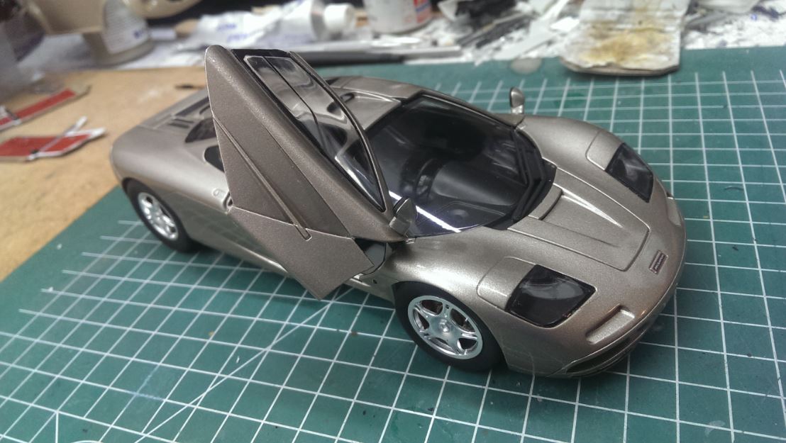

Da habe ich doch tatsächlich dieses Jahr mein viertes Modell fertig :clap: Nach dem Polizeikäfer, einem 32er Ford
und meinem Wichtel-Diablo konnte ich gestern den McLaren F1 (Fujimi) fertig stellen.

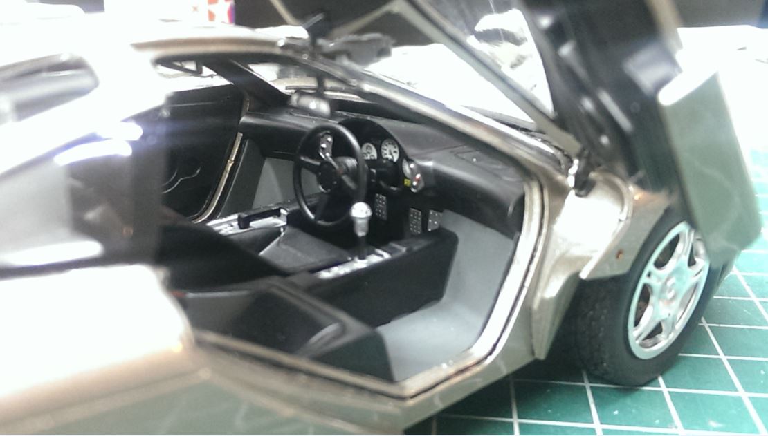

Begonnen hatte ich im April. Das Modell ist im Grunde was schönes für zwischendurch. Er verfügt über eine Motor"attrappe". Von unten ist er komplett geschlossen und vom Motor sieht man eh nicht so viel durch die geteilte Heckscheibe. Nach einer kurzen Recherche, wie denn der Innenraum gestaltet ist, fiel auf, dass Fujimi nicht so perfekt ist, wie man meinen könnte. Die Rückfenster wurden mal einfach weggelassen und nur angedeutet. Das habe ich dann doch geändert und ebenso die Lücke zwischen Motorraum und Innenraum verfüllt. So kann man wenigstens durch schauen.
Die Türen lassen sich entweder geschlossen oder offen darstellen. Ich entschied mich dafür, eine Seite offen zu lassen um den besonderen Innenraum zu zeigen. Aber auch hier hat Fujimi nicht 100%ig gearbeitet. Die Türverkleidungen habe ich so nicht im Internet gefunden.
Schwierigkeiten (?) gab es rund um mit den Scheiben. Vieles kann man einfach stecken und klemmen. Die Heckscheiben schnitt ich komplett auseinander, da sie in einem Stück nicht richtig passten. Mit Einzelscheiben war es um einiges einfacher. Weiter sind die Türen (A-Säule zum Dach und Dachausschnitt) doch recht dünn. Da musste man schon aufpassen. Das Befestigen der Seitenscheiben war nicht einfach. Sie passen perfekt und bündig in die Türrahmen was mit sich bringt, dass man hier sauber arbeiten muss. Mag man die Türen offen gestalten noch viel mehr. Der Plan war, die Türen abnehmbar zu machen. Nach dem Verbauen der Türverkleidungen ging das nur noch sehr schwer. Leider stand der Dachausschnitt (linke Türe) oben so viel ab, dass ich um ein festkleben nicht herum kam. Schade. Mit entsprechender Bearbeitung der Türen und Türenausschnitte war es schon möglich, die Türe heraus zu nehmen.
Ansonsten passte alles recht gut. Die Bodenplatte passt wunderbar, die Räder stehen auch sauber im Radkasten. Alles gut.
Zur Farbwahl stand erst dunkelgrün, da ich den in 1/43 dunkelgrün habe. Oder silber. Silber geht immer und hätte zu meinem 1/18 gepasst. Am Ende wurde es dieses silbergold - danke an das Farbregal. Wie ich finde: eine gute Wahl :thumbup:
Ein Auto, was mir persönlich sehr gut gefällt. Die Front wirkt schön breit und dezent aggressiv, das Heck so richtig knackig und eben die Besonderheit, dass der Fahrer in der Mitte sitzt und zwei Passagiere mitnehmen kann. Ich mag das Design. Die besonders angeschlagenen Schwenktüren ... Tja. Toll. Mag ich.

Die Lackierungen sind Klasse. Was sind das für Farben?
Tja, was soll man sagen. Tip Top. Klasse Lackierung. Gläser und Schreiben Top.
Sehr schön :clap: :clap:

Danke schön :thumbup:

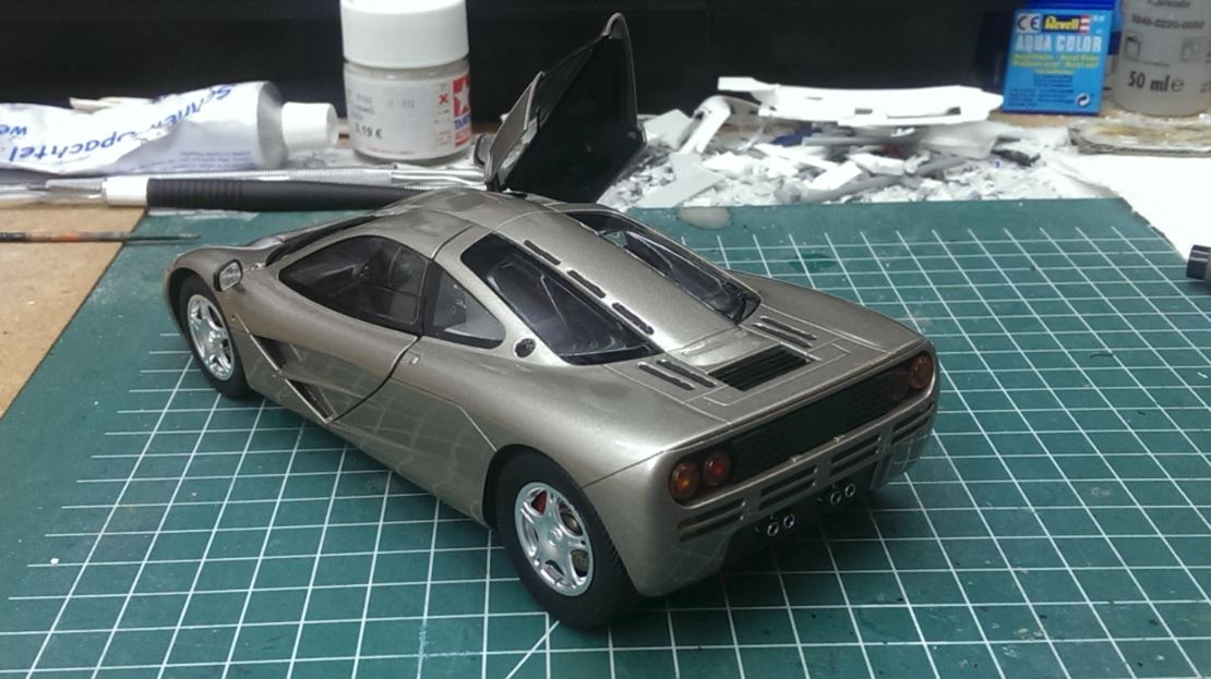

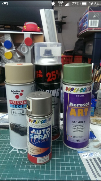

Die Autos sind reine Dosenkinder. Nach Füllern (Prisma Color) und Grundieren (Auto-K) habe ich für den Decklack eine 1-Euro-Spraydose vom Flohmarkt genommen (Dupli Color). Mit Klarlack von "Auto-K" habe ich ihn zwei Mal kurz lackiert. Zwischen den beiden Schichten habe ich mich zu einem wirklich groben Zwischenschliff mit Schleiffließ auf den größeren, einfachen Flächen (Hauben, Seitenteile und Heck) hinreissen lassen. Das genügt. Wenn das Wetter nicht warm genug ist (Lackiert im März) wärme ich die Dosen immer in meinem kleinen Pizzaofen an. Bei ca. 80° (grob geschätzt -> Drehknauf) und 5-6 Minuten. Die Dose ist dann gerade noch haltbar warm :lol:
An das Thema 2-Komponenten-Klarlack im Modellbau habe ich mich erst vergangene Woche gewagt. Hier bin ich noch unschlüssig, ob sich das weiter fortsetzen wird. Das Ergebnis ist nach dem ersten Durchgang definitiv gut. Nur habe ich damit mehr Staubeinschlüsse als mit der Dose. Eine Nachbearbeitung war also dringend notwendig - wenn man es super haben möchte. Da muss ich vielleicht meine Absauganlage überdenken bzw. überarbeiten.

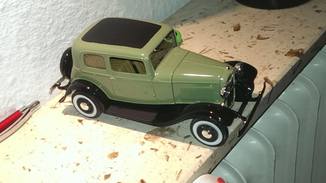

Die Lackierung beim Ford:
Füller und die Kotflügel (schwarz) wieder Prisma Color. Der restliche Aufbau (grün) war Dupli Color. Klarlack wieder Auto-K. Das Faltdach ist gebrushed.
Der kleine Hund hatte nach dem Entfernen des Klebebands (tamiyaähnlich) einfach die Farbe inkl. Füller mit gehen lassen. Also ist er bis zur Fensterkante nochmal lackiert worden. Ich hatte mich vielleicht geärgert :evil: Der Lack hielt nicht so, wie ich es erwartete. Konnte bis zur Dachreling einfach mit dem Fingernagel abkratzt werden. Blätterte lustig ab. Das Modell ist aus den 1980er - also vielleicht lag es daran. Jedenfalls ging beim zweiten Durchgang alles gut.
