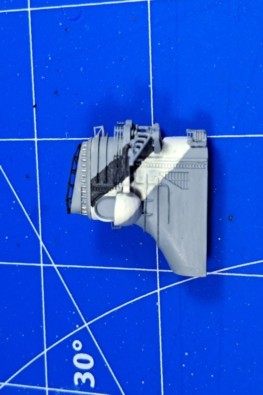

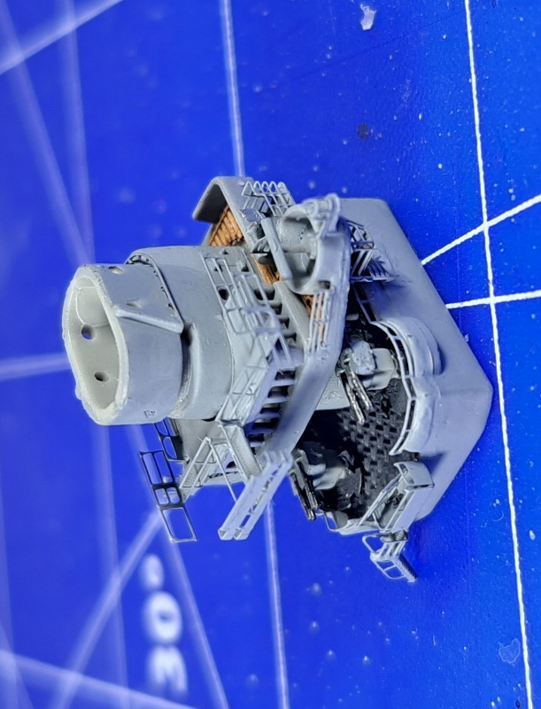

Ich habe mich nun erstmal um den Schornstein gekümmert. Der ist soweit fertig. Waffen und Suchscheinwerfer montiere ich alles erst später.
Ich möchte zuerst möglichst viele einzelnen Baugruppen fertig habe, bevor ich dann zusammensetze.

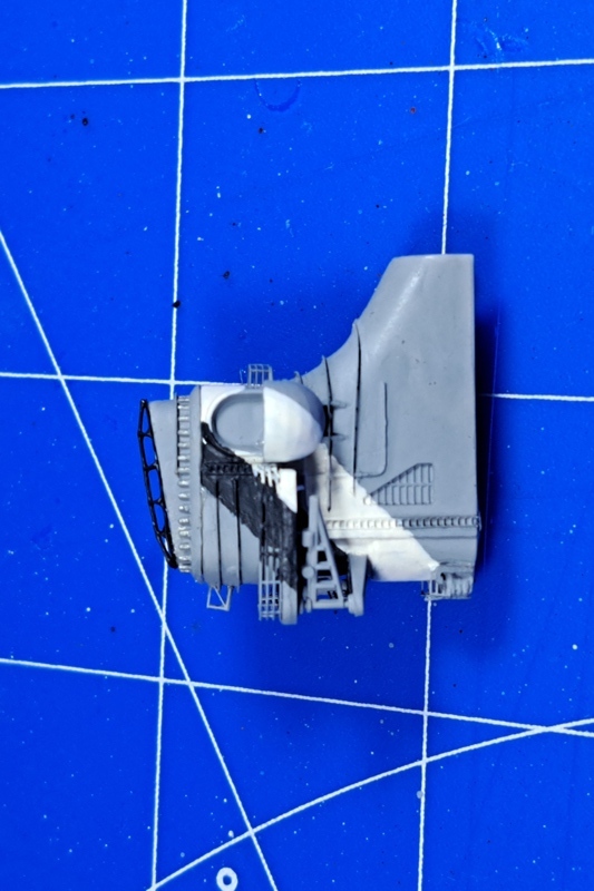

Hier nun die Bilder vom fertigen Schornstein: Die Tarnung war schwieriger als gedacht. Dadurch, dass man keine plane Fläche hat kann man nicht abkleben und ist auf Freihand angewiesen.
Auf den Bildern sieht es mal wieder furchtbar aus. Aber in Natur geht es eigentlich.
Als nächstes gehe ich vorne an den Aufbau.
Sobald ich da etwas vorzuzeigen habe, melde ich mich wieder.

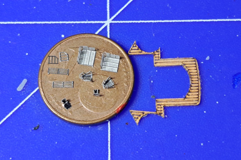

Hallo!
Ja, das mit den Ätzteilen ist bei diesem Bausatz schon echt krass!
Ich denke ich komme auf ungefähr 100 Plastikteile und ungefähr 800 Ätzteile. Dann noch etliche Messingteile wie Kanonnenrohre und die Masten....
Mit Plastikkbausatz im herkömmlichen Sinne, hat das nur noch am Rande zu tun. Über 90 % der Zeit geht in diese Ätzteile.
Aber zum üben und lernen eigentlich perfekt.

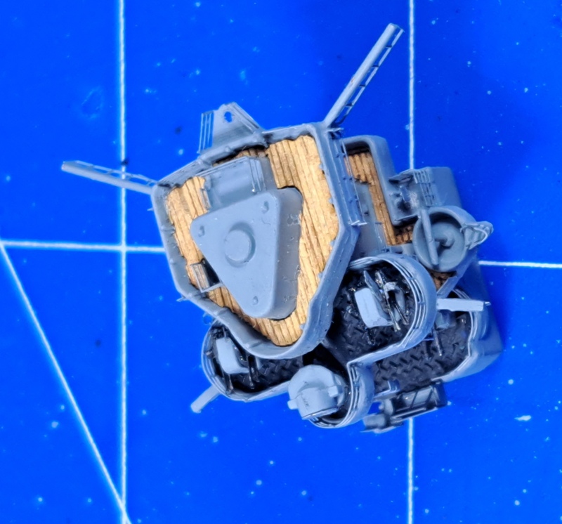

Und genau deswegen geht es auch schon weiter.

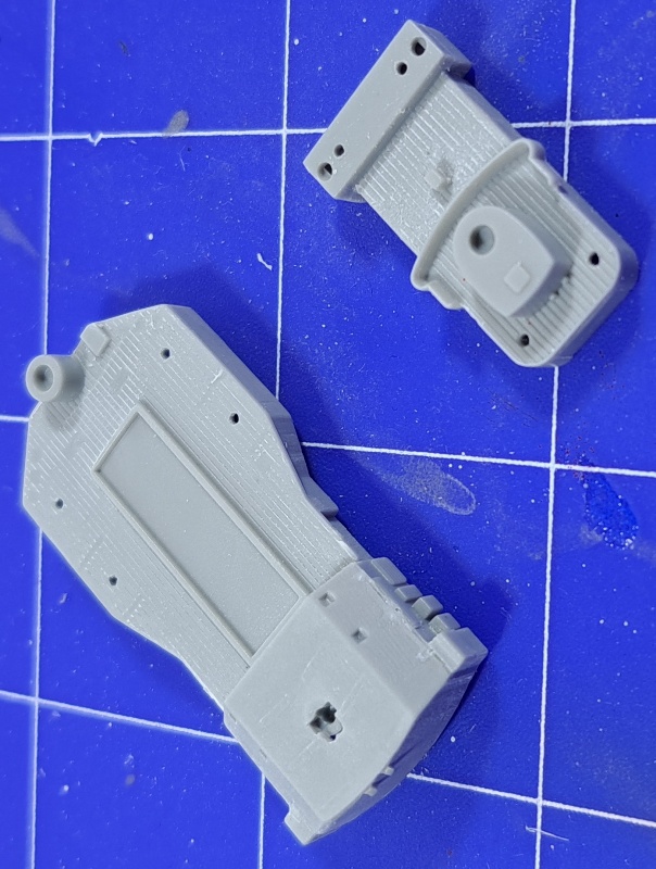

Ich beschäftige mich als nächstes mit dem vorderen Aufbau. (Brücke)
Hier geht es Etagenweise von unten nach oben.
Die ersten beiden Etagen habe ich soweit fast fertig. Waffen und sonstige Kleinteile befestige ich erst später. Tarnanstrich mache ich auch erst, wenn ich alle Etagen zusammen habe.
Mittlerweile klappte es auch schon teilweise besser.
Sieht am vor allem an der Reling. Man muss halt erstmal seine Erfahrungen sammeln.

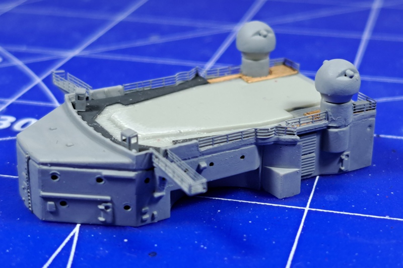

Doch nun zuerst die unterste Etage: Und dann die nächste Etage... Und dann noch spaßeshalber die beiden nur locker aufeinander gesteckt. Leider fehlen an dem Radar die beiden Flügel an den Seiten. Das ist aber eins von den Teilen, welches auf den Boden gefallen war und jemand draufgetreten hatte. Habe gerettet was zu retten war.
Ich mach dann jetzt mal weiter mit der nächsten Etage...
Christian

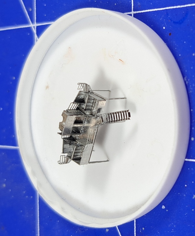

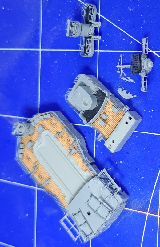

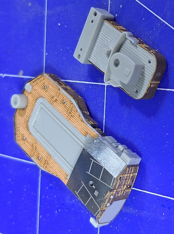

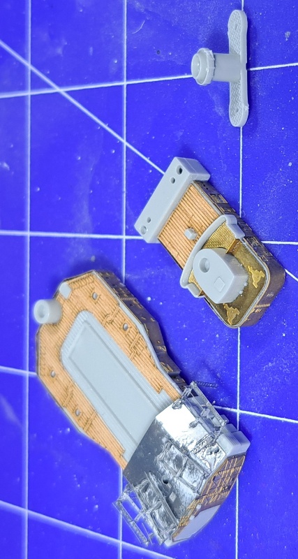

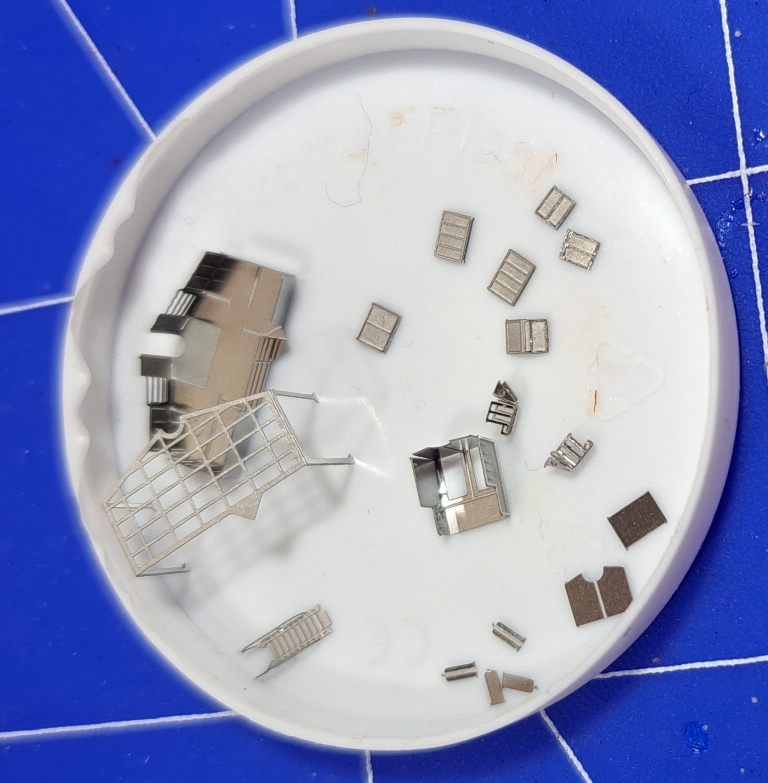

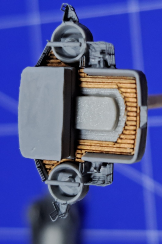

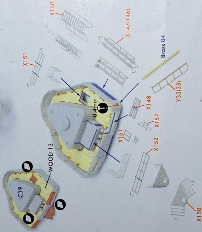

Hallo, und weiter gehts mit den nächsten Etagen...
Leider habe ich es irgendwie versäumt von dieser Baugruppe Fotos zu machen. Ist aber nicht ganz so schlimm, da man dies hier später noch im Zusammenbau sieht.
Also dann weiter mit der eigentlichen Brücke: Hier habe ich mal noch 2 Fotos geschossen von den Ätzteilen, welche dazu notwendig sind. Einmal vor dem Biegen, einmal danach. Außerdem gut zu sehen dieses fette ultrastabile Teil von Holzdeck!
Das alleine schon heile von der Folie zu bekommen ist ganz schön knifflig und war nicht so einfach. Aber ich lerne ja! Sieht dann komplett etwa so aus: Dann werden die beiden Baugruppen zusammengefügt. Für heute war es das dann auch schon wieder.
An dieser zuletzt zusammengefügten Baugruppe geht es dann auch noch etwas weiter.
Dazu aber mehr demnächst dann...
Christian

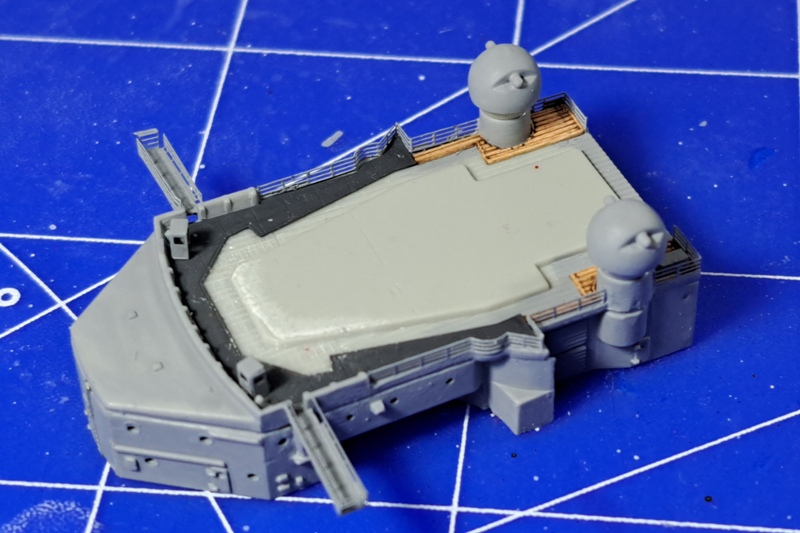

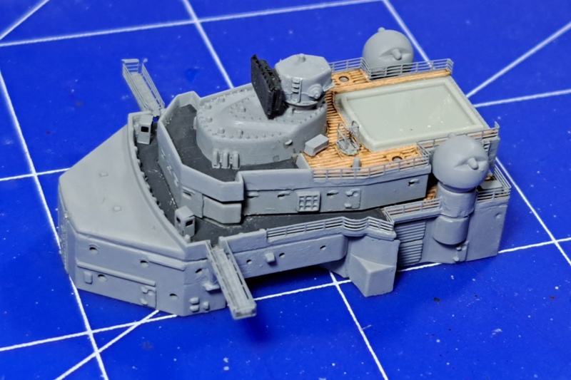

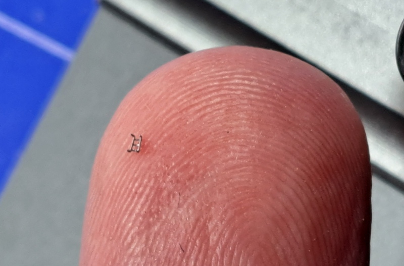

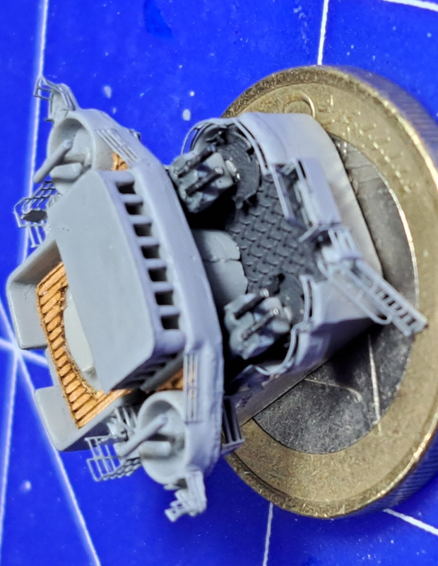

Hallo!

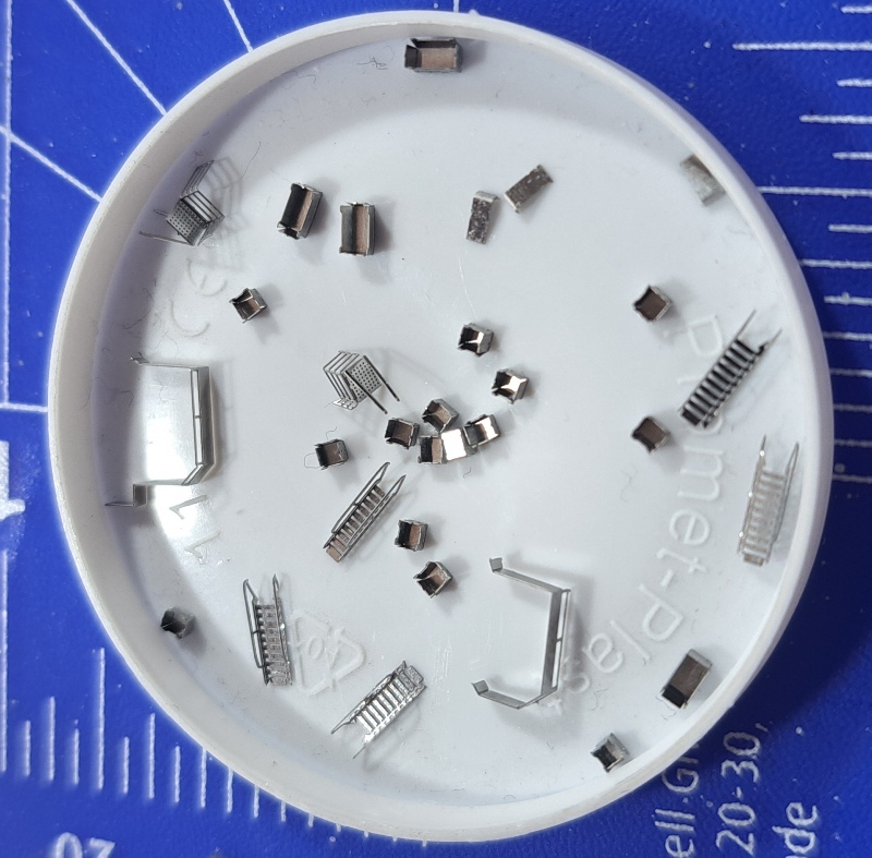

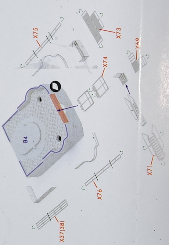

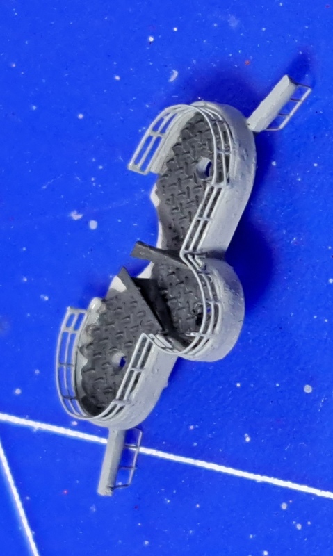

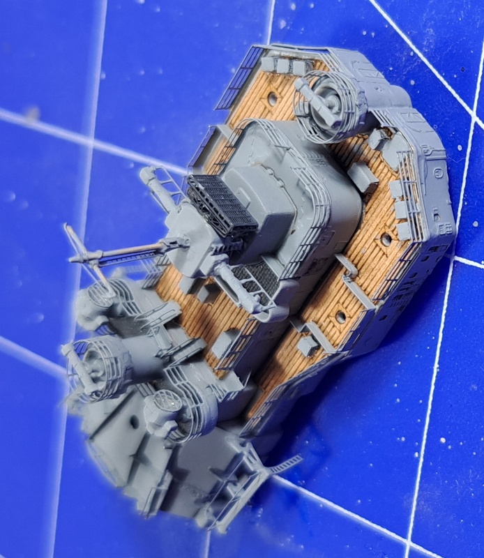

@Jan: Naja, meine Begeisterung hält sich in Grenzen. Habe mich aber mittlerweile entschlossen noch eine Bismarck zu bauen! Habe einfach zu viele Fehler hier gemacht. Aber den Umgang mit Ätzteilen lernt man hier recht gut.

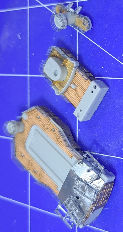

Und ein bisschen habe ich auch wieder geschafft. Dann noch dieses Teil hier... Und noch eine Etage: Hier gab es wieder viele kleine Teile zu biegen.
Unter anderem diese riesige Leiter hier.
Musste 2 mal gebogen werden! Das biegen klappt mittlerweile ganz gut.
Mein Hauptproblem im Moment ist noch das Kleben!
Sobald der sekundenkleber einmal anzieht ist keine Korrektur mehr möglich. Da kann man diese kleinen Teile einfach nicht ordentlich in Position bringen. Ich möchte ja auch nicht Unmengen an Kleber auftragen, da in diesem Maßstab sowas alles nicht mehr gut aussieht. Nehme ich aber wenig Klebstoff, bindet der manchmal schon ab, bevor ich das Teil positioniert habe.
Aber ich arbeite an an einer Lösung!
Zuletzt dann noch hier die fast fertige Baugruppe: Hier kommen nun noch ein paar Ätzteile dran und ann muss ich ja auch noch die Tarnung machen und den Mast. (Aus Messingteilen)
Ich denke die Tarnung wird hier die Herausforderung!
Hätte ich besser vor dem zusammensetzen gemacht. Hier kommt man ja kaum noch mit einem Pinsel irgendwo dran.
Aber wir werden sehen...
Beim nächsten mal spätestens.
Christian

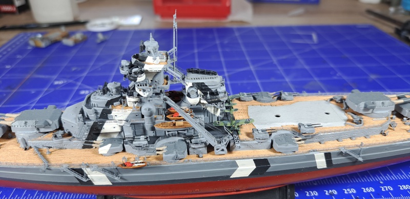

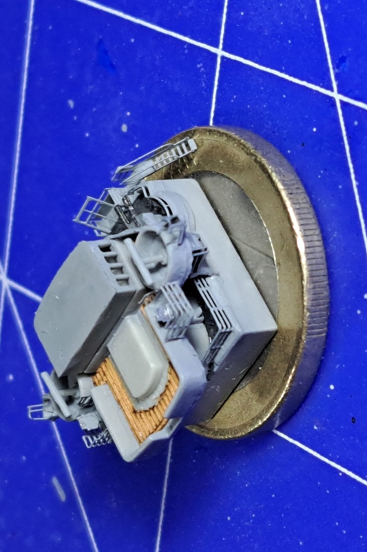

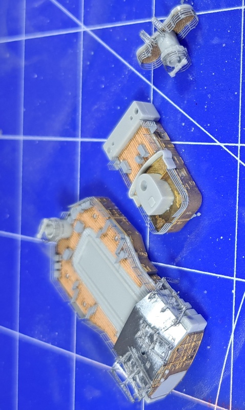

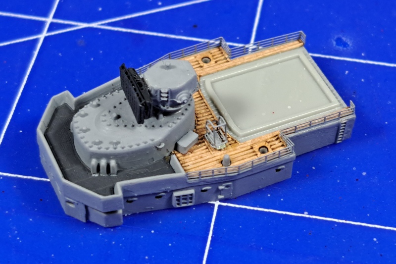

Da bin ich wieder und möchte euch die nächsten Fortschritte präsentieren.
Zuerst einmal habe ich die bisher gefertigten Baugruppen am Rumpf befestigt und auch auch Boote, Flugzeuge, Treppen, Kleinkram montiert.
Somit fehlt mir eigentlich nur noch der hintere Aufbau.(After Bridge)
Sieht so bisher aus: Nach dieser doch sehr schweißtreibenden Arbeit habe ich erstmal eine kleine Pause gemacht. Dieses Ätzteilegefummel konnte ich einfach nicht mehr sehen!
Ich habe dann zur Entspannung eine kleine Messerschmitt von Revell im Maßstab 1/72 gebaut. Das war praktisch nur was für die Nerven.
Also weiter gehts...

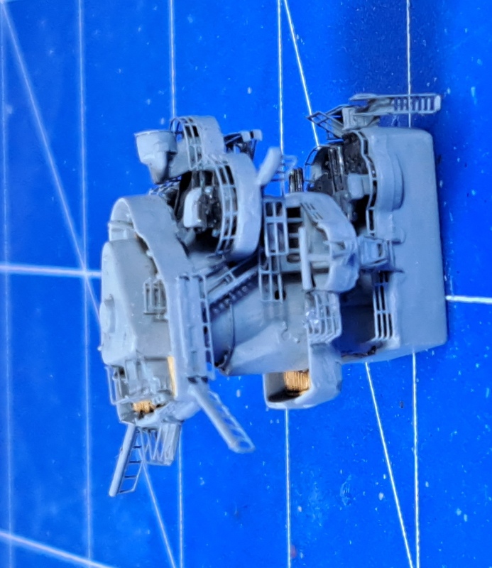

Ich habe mal wieder hier und da ein Foto gemacht, welches die Fortschritte dokumentiert.
Hier meine Bilder dazu: Das ist sozusagen der derzeitig Stand.
Als nächstes werden noch die folgenden Ätzteile verbaut. Die möchte ich aber vor dem Anbau noch mit Farbe versehen.
Das ist alles wieder extrem fummelig!
Sobald ich wieder etwas geschafft habe, melde ich mich natürlich wieder.
Nun möchte ich gerne ohne größere Pausen zu einem Ende kommen, da die nächsten Projekte bereits in der Warteschlange sind.
Bis bald also...
Christian

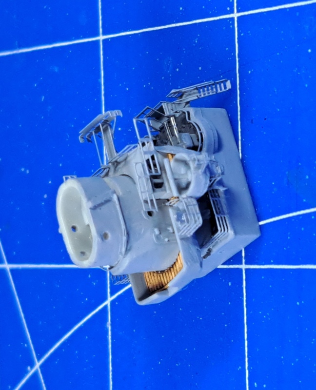

Hallo!
Ich habe noch ein bisschen was geschafft. Immer noch alles hinterer Aufbau. Dann kam praktisch die Generalprobe für den noch ausstehenden Hauptmast. Das ist von der Größe her alles sehr grenzlagig für mich. Sieht zusammengebaut dann so aus: Dann habe ich angefangen Farbe ins Spiel zu bringen. Und schließlich musste noch folgendes Gebilde gebaut werden. Dieses besteht komplett aus Ätzteilen. Aber auch das habe bereits hinter mich gebracht.
Hier ein Bild, allerdings noch ohne Farbe. Und zuletzt konnte ich noch etwas zusammenbauen... Für heute war es das auch schon wieder.
Ich bleibe jetzt dran! Habe gerade etwas Zeit.
Christian
