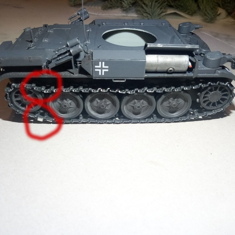

Ich hatte weiter oben ja schon beschrieben das ich beim Antriebsrad beginne.
Und mich über die Laufrollen (oben und unten) zum Leitrad vorarbeite.
Dazu klebe ich immer Sektionen von bis zu 15 Kettenglieder zusammen.
Beim Leitrad bzw. davor (genau zwischen dem Leitrad und der letzten Laufrolle)
wird dann die Kette verbunden.
Sollte die Kette noch zu kurz sein, kommt noch ein Kettenglied dazu.
Eine Überlänge der Kette (ca. 1-2 Kettenglieder) wird im Kettenhang eingearbeitet
bzw. versteckt (rote Kreise).
Ich hoffe das bringt dich weiter bzw. ich hoffe das ich es plausibel
erklärt habe. Ansonsten bei Fragen einfach fragen :)
