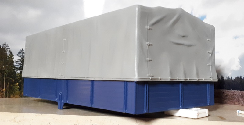

Die Idee ist gut, aber, wie du schon deine Bedenken hattest, werde ich nichts "chippen", ich kann das (noch) nicht, und obwohl der Lack nicht mehr "fabrikfrisch" aussehen können wird (siehe Dach und Haube), mag ich nicht an diesem großen Modell "verwittern" üben.
Zuletzt geändert von Revell-Bert am So 13. Nov 2022, 17:41, insgesamt 1-mal geändert.
Orientiere Dich doch einfach an der Fertigung des Originals.
Kein Mensch wird die Metalllteile der Pritsche mit viel Aufwand separat lackiert haben.
Für mich ist ausschließlich plausibel:
-->Alle Wände der Pritsche sind komplett lackiert.
Aber google doch einfach nach Original-Fotos-->da wirst Du es sehen, so wie es war.

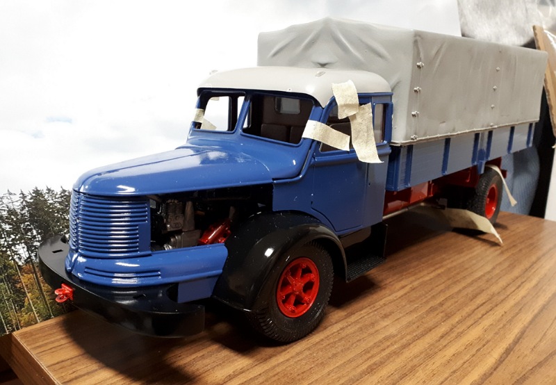

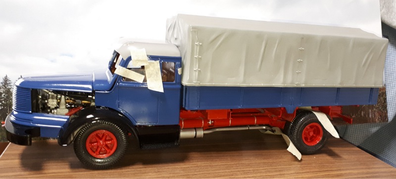

Langsam geht's voran.
Das Fahrerhaus,
ist ein Graus...

Sieht gut aus :)

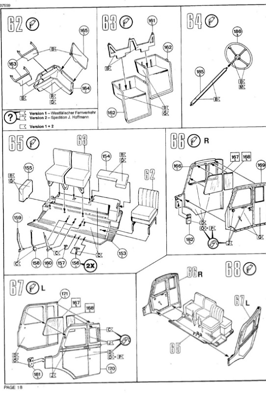

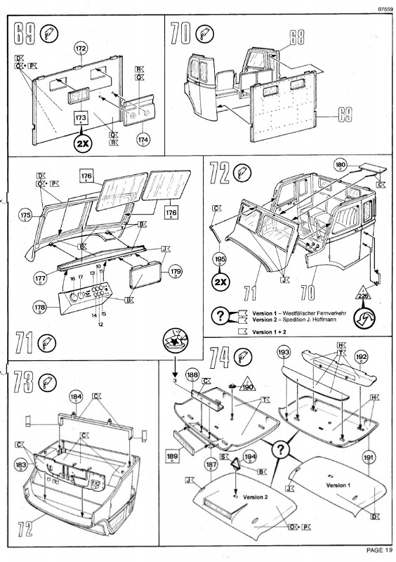

Hier erst einmal ein paar Pläne...
A
A
S
S
D
D

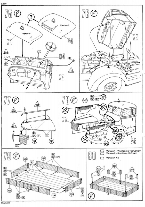

Der Bausatz hat mich eigentlich anfänglich überzeugt, da alles recht durchdacht erschien. Viele Hilfen, Anschläge, Zapfen usw.
Aber dann kommt das Fahrerhaus und so viele Falltüren kann man gar nicht erkennen... Besonders deshalb nicht, da ein Trockenbauen kaum möglich ist, weil jedes Teil von jedem Teil abhängig ist. Das zieht sich weiter, vom fertigen Fahrerhaus über die Kotflügel, bis hin zu Motorhaube, Kühlergrill, Stoßstange usw.
Das verzogene Torpedo-Blech (Windschutzscheiben-Rahmen) macht die ganze Sache nicht einfacher.
Und genau beim Fahrerhaus fehlen einfach die Markierungen, um die Inneneinrichtung richtig zu platzieren, siehe Schritt 68. Jede kleine Abweichung gibt zum Schluss hin, nur noch "Kraut & Rüben"...
Eigentlich weiß ich gar nicht, mit was ich zuerst beginnen soll...
Trockenbauen nach Planschritten, ist eine Fehlanzeige.
Fangen wir bei Schritt 63 an. Wenn hier schon das Gestell vom Sitz eingeklebt wird, so, wie die Nut am Sitz es vorsieht, wird der Sitz in Schritt 65 nach hinten (Richtung Lagerfläche) kippen, was in Schritt 70 verhindert, dass die Rückwand in die Seitenteile passt, weil die Lehnen nach hinten drücken...
Schritt 68: wenn man hier -ohne jeglichen Detailansicht- die Seitenteile anklebt, dann bringt man die Rückwand mit ihnen Nuten nicht mehr dazwischen. Die Klebeflächen der Rückwand sind zu mager ausgeführt.
Also bleibt einem nichts anderes, als alles zusammen zu verarbeiten.
Dazu braucht man zig Hände und Krepp-Streifen...
Schritte 70 und 72&75(nur trocken!) muss man gleichzeitig ausführen, damit die Seitenteile, die Rückwand im richtigen Winkel und bündig mit dem Dachrundungen fixierbar sind. Danach kann man erst Schritt 71 fertigstellen.
Durch diese Späße motiviert, bleibt auch das Dach erst einmal trocken verbaut ...
Schritte 76 und 78 bleiben bis zum Schluss auch trocken, da die Abstände Haube/Torpedoblech, Kühler/Stoßstange, irgendwie passend gemacht werden müssen.
Von der Sache her, habe ich 68 und 70 gleichzeitig gemacht, da eben die Markierungen für die Bodengruppe an den Seitenteilen fehlen, sowie in Position, als auch in der Höhe etc , wobei eben auffiel, dass die Beifahrer-Sitzbank zu weit nach hinten kippte. Weshalb nochmal alles auf Start zurück musste, um diese zu ändern. Beim nächsten Versuch, wurden die Fahrerhaus-Teile verklebt und die Inneneinrichtung als "Lehre" nur eingelegt. Das Dach und das Torpedo-Blech dienten ebenso nur als trockene Ausricht-Hilfe.

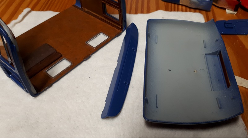

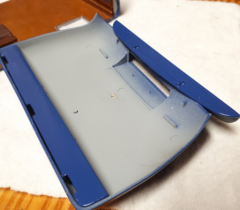

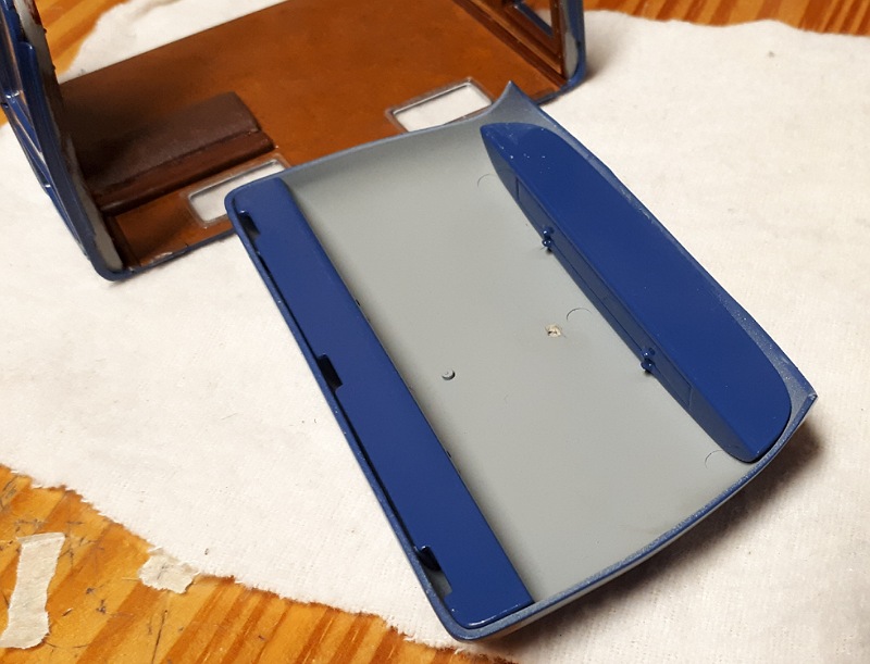

Hier einmal ein Beispiel, wie POSITIV es im Bausatz eigentlich zu arbeiten geht, deshalb verstehe ich das "Fahrerhaus" nicht...
Als "exzessives" Beispiel, die Dachinnenseite mit den "Staukästen":
Überall Führungen, Anschläge, Markierungen, Aussparungen:
Dach Kasten Rückwand
Dach1
Dach1
Dach hinterer Staukasten
Dach vordere Staukasten
Dach fertig
Dach fertig
Wie geschrieben, keine Ahnung, warum man am Fahrerhaus/Sitzgruppe etc so "im Stich" gelassen wird

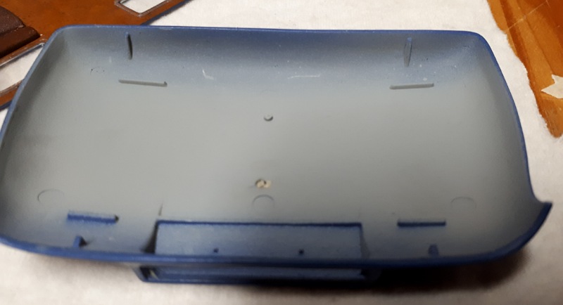

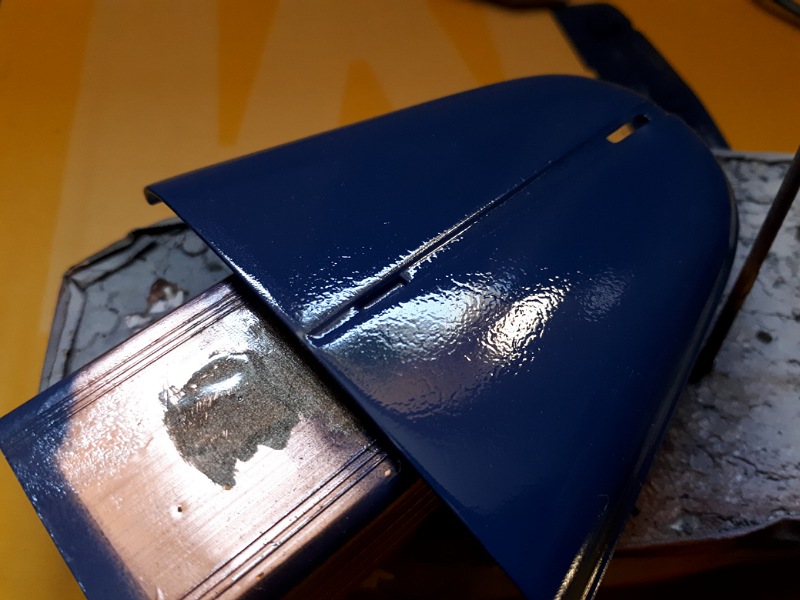

So möchte ich einmal lackieren können:
Haube geschliffen und poliert
Nach dem Schleifen des runzeligen Klarlacks mit 1000er, dann mit 5000er Naßschleifpapier und Polieren, mit einer Discounter Autopolitur, ein sehr schönes Ergebnis.

Beiträge: 2460
Been thanked: 50 times
Um Welten besser

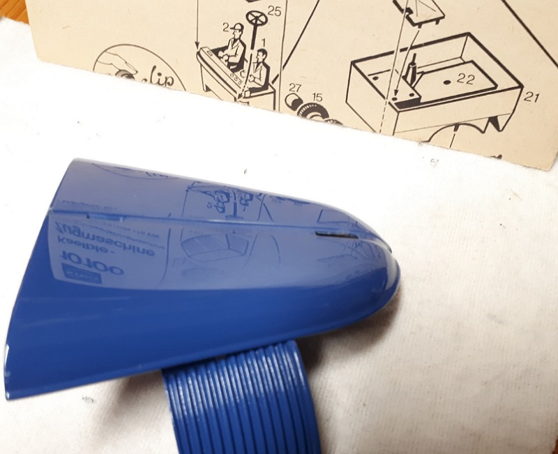

Im Fahrerhaus geht's langsam etwas weiter, nachdem das "Kartenhaus" nochmals erfolgreich eingefallen war...

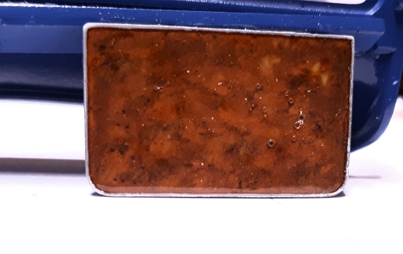

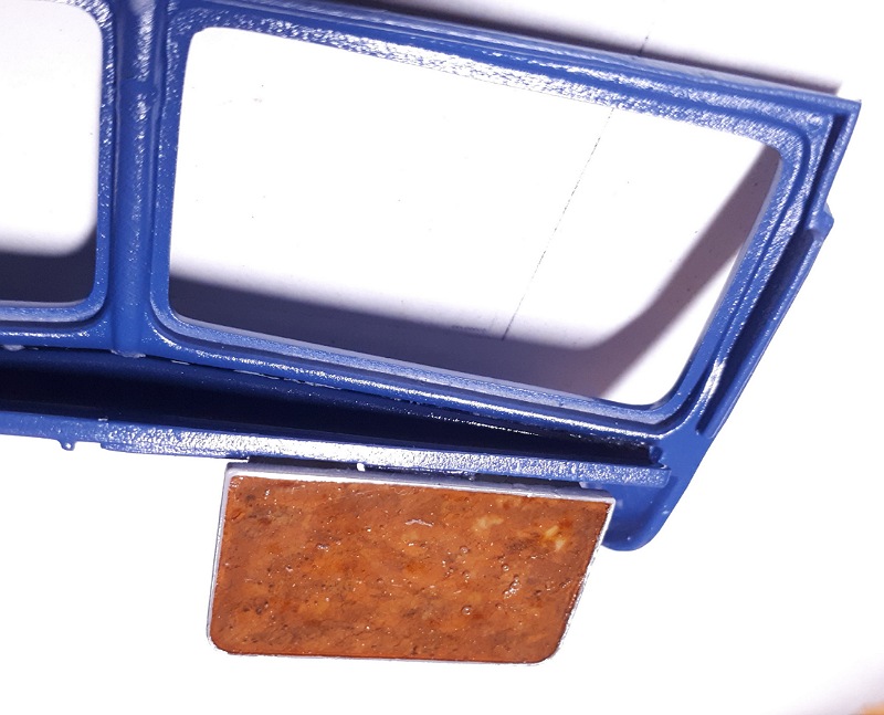

Am Armaturenbrett ist ein "Klapptisch" (Ablage oder so etwa ähnliches), daran habe ich mich etwas ausgetobt.
Farblich sollte es wie die Rückwand aussehen, aber mit glänzender "3D"-Oberfläche. Also wurde getupft wie an der Rückwand und dann in vielen Schichten Klarlack aufgetragen. Wenn es durchgehärtet ist, wird nochmals darüber geschliffen und poliert.

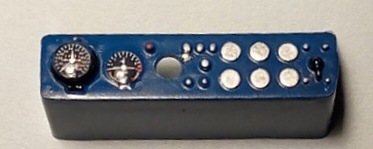

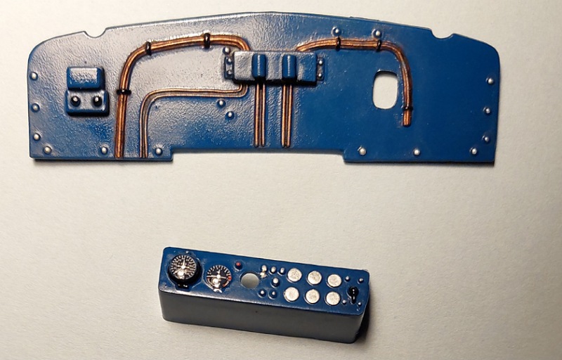

Und auch hier tröpfelt's vor sich hin...
Beide
Beide
A
A

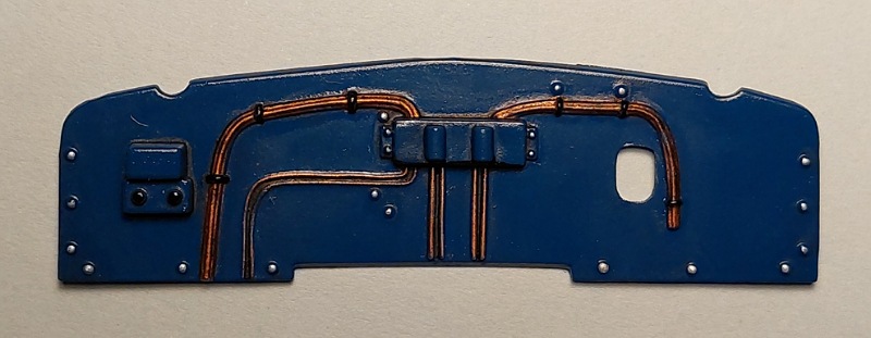

Der Golf Tacho und Drehzahlmesser machen sich nicht schlecht... Die Decals des Bausatzes sind nicht so toll. Bei den kleinen Instrumenten werde ich noch einen "Zeiger ziehen" und gut. Sieht man eh nur jetzt und dann wohl nicht mehr.
Stirnwand
Stirnwand
