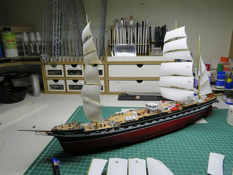

So langsam aber sicher wird`s was (hoffe ich jedenfalls):
- IMG_0408.jpg (131.47 KiB) 3372 mal betrachtet
Die Masten sind doch sehr filigran, ich hoffe dass mir da nichts bricht. Zudem sind die Befestigungspunkte an den Rahen sehr schwach, ich hoffe dass die das Gewicht der doch recht schweren Spritzguss-Segel aushalten
. Ich werde jedenfalls beim Takeln seeeehr vorsichtig vorgehen müssen ...

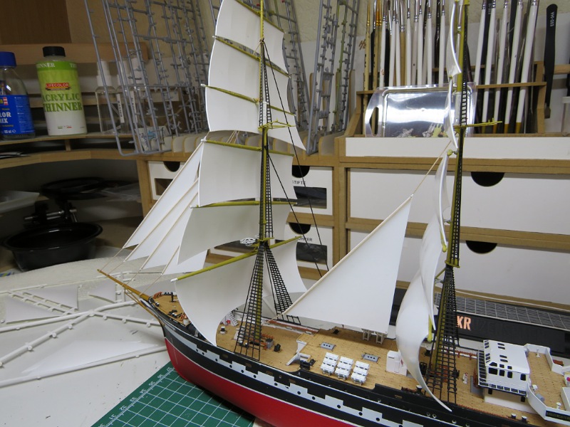

So, die Masten stehen alle und wurden mit den Wanten versehen:
- IMG_0410.jpg (133.92 KiB) 3322 mal betrachtet
Eigentlich wollte ich ja die Wanten erst nach dem Takeln setzen und habe sogar damit geliebäugelt, sie selbst zu knüpfen. Ich habe aber feststellen müssen, daß gerade die "Spritzguß-Wanten" den Masten eine deutlich bessere Stabililtät verleihen. Das wiederum macht das Takeln etwas einfacher, bzw. sicherer.
Wenn ich das Schiff nochmals bauen müsste, würde ich die Segel durch Papiersegel ersetzen. So sind die Rahen mit den Segeln doch recht schwer und beanspruchen die Befestigungspunkte an den Masten sehr stark.
Übrigens habe ich die bereits angebauten Relings an Heck und Bug wieder entfernt. Das Material war so weich, daß es sich schon bei der leisesten Berührung verbog. Ich werde sie ganz am Schluß durch Relings von ABER ersetzen; die sind deutlich stabiler.

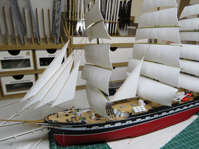

Die ersten Stagsegel sind angebracht:
- IMG_21092021_221154_(800_x_600_pixel).jpg (156.12 KiB) 3243 mal betrachtet
- IMG_21092021_221136_(800_x_600_pixel).jpg (136.95 KiB) 3243 mal betrachtet
Die Masten biegen sich etwas unter dem Gewicht, das kann ich aber durch die hinteren Abspannungen korrigieren.
Bzgl. der Aber-Relings werde ich zu gegebener Ze8t was schreiben.

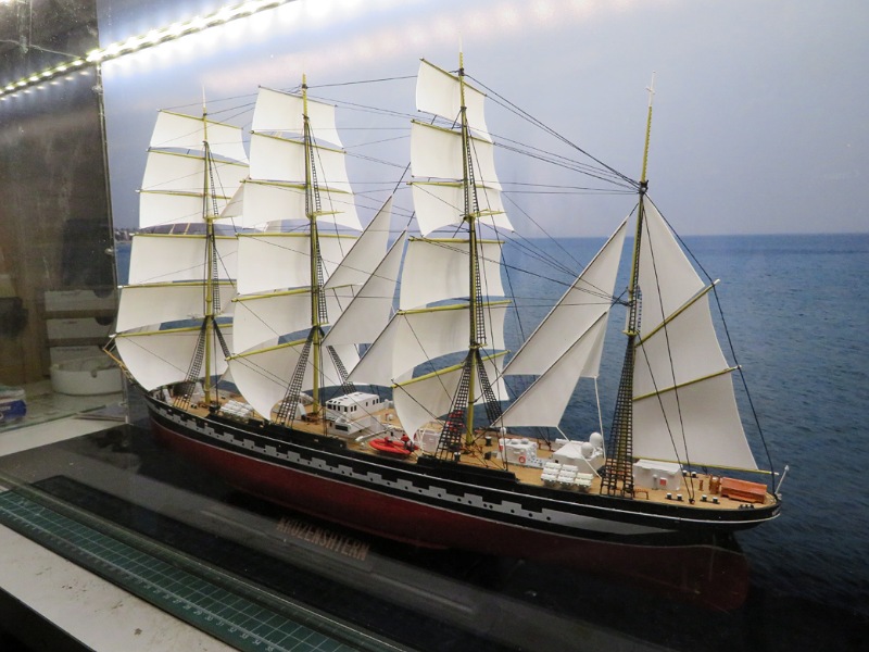

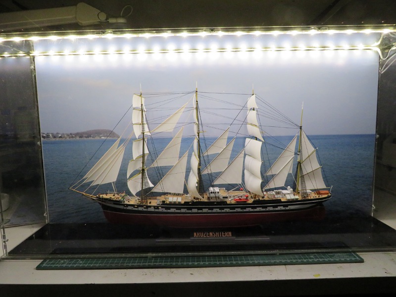

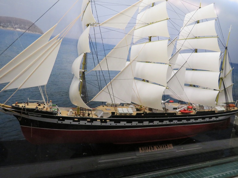

Trotzdem hab' ich es geschafft, die
Kruzenstern fertigzustellen und in eine standesgemäße Vitrine zu setzen:
- IMG_09122021_200703_(800_x_600_pixel).jpg (125.06 KiB) 2921 mal betrachtet
- IMG_09122021_200640_(800_x_600_pixel).jpg (131.73 KiB) 2921 mal betrachtet
- IMG_09122021_200624_(800_x_600_pixel).jpg (121.46 KiB) 2921 mal betrachtet
Aus Zeitmangel habe ich die Takelage gemäß Bauanleitung ausgeführt. Die Segel würde ich im Nachhinein durch Papiersegel ersetzen. Die Bausatz-Segel sind einfach zu schwer.
Ist aber trotzdem ganz gut geworden.
