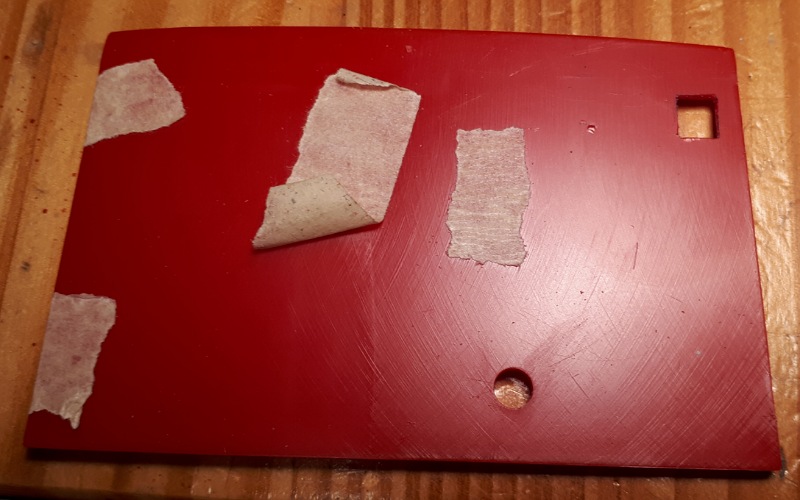

Kleine Schritte vorwärts...
Die Heckepartie ist fast fertig. Filler und nochmals schleifen, das stehen hier für morgen auf dem Programm:
"Instrumente" wurden auf die Pumpensteuerung gemacht. Da werde ich mir ein Decal vom Original noch selbst machen. So sieht es erst einmal "wichtig" aus:

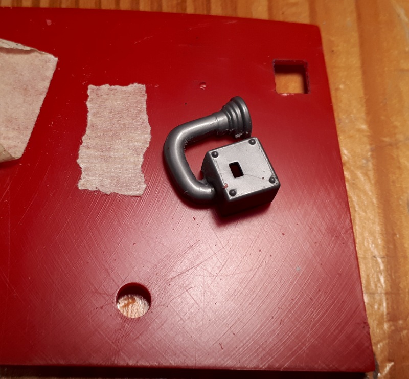

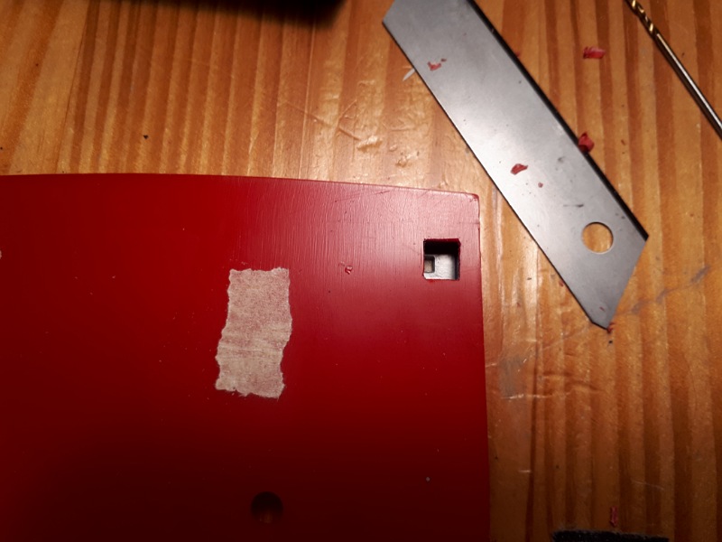

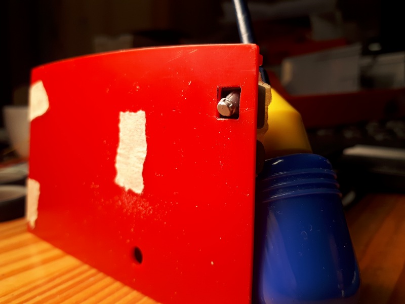

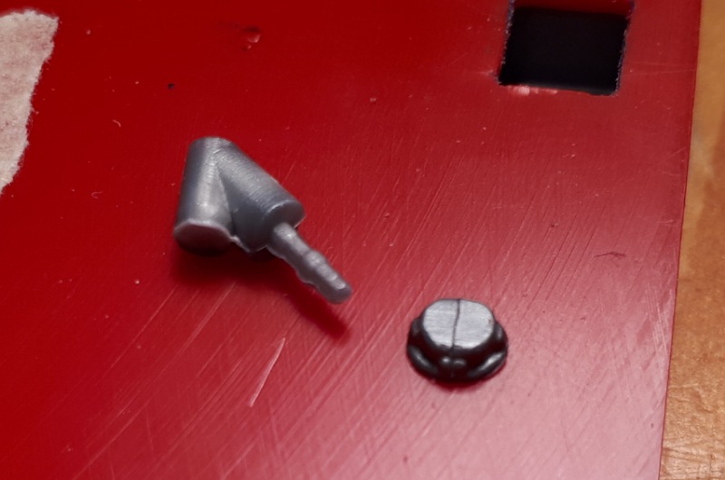

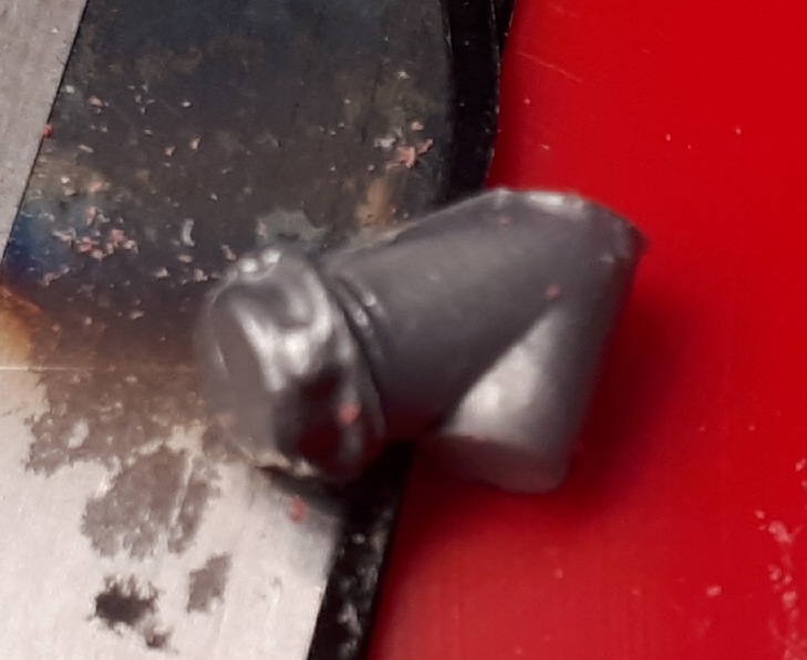

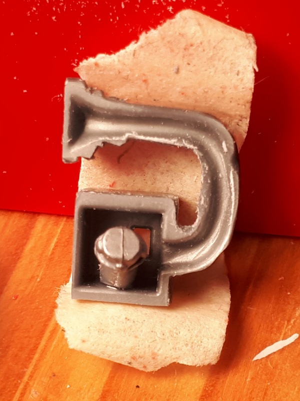

Für eine Kleinigkeit war noch Lust...
Die Rückwand des Aufbaus beim Fahrerhaus hat auf der Fahrerseite eine Fahrzeugsteckdose für 230Volt (ev sogar 400V). Daneben noch ein Lüftungsgitter(Kiemenblech) wahrscheinlich für eine (Schwingfeuer-)Heizung, da auf den Dach des Aufbaus ein kleiner Auspuff zu sehen ist.
Nachdem es keinen Leuchtenmast auf dem Aufbau gibt, schätze ich, dass die Steckdose eine Tankheizung ist, die mit Strom betrieben werden kann.
Natürlich wäre auch denkbar, dass daran Geräte zur Rettung angeschlossen werden können, die den Strom vom mitgeführten SEA (S-trom-E-rzeuger-A-ggregat) bekommen.
Da ich die "Steckdose" noch nicht ohne Schutzkappe gesehen habe, kann ich mir keinen eindeutigen Reim darauf machen. Gut, dass die Kappe drauf ist...
Das Rückenteil wurde geöffnet, ein alter Bekannter wurde als Anschlusskasten hergenommen. Teile des Verteilers und der Verschluss des Schaumkanisters wurden zur Fahrzeugsteckdose.
Hier die Bilder:
Hier die Bilder:

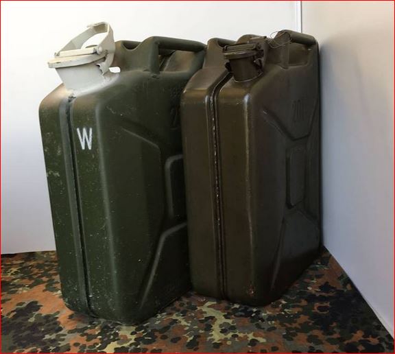

Die Kanister sind gut geworden! Ich habe natürlich an der Seite keine Versteifung im "Blech/Kunststoff" gesehen. Aber dadurch, dass die am Ende wohl nicht so prösent seitlich zu sehen sind, ist das in Ordnung so.
Du schreibst aber, es sind Kraftstoffkanister. Bei der Bundeswehr gibt es zwei verschiedene Blechkanister (20 Liter): mit großem Ausguß (wie deine) und mit "normalem" Ausguss. Der mit großem Ausguss ist ausschließlich für Wasser zu verwenden. Der mit dem Kleinen für Betriebs- und Gefahrenstoffe aller Art. Die mit dem großen Ausguss wurden um 1990 in die Truppe eingeführt und lösten die "normalen" Kanister ab. Das wurde gemacht, weil wohl die Flüssigkeiten versehentlich vertauscht wurden. Die eine Abhilfe war eine weiße Markierung (Bemalung) des gesamten Ausguss und sie wurden mit der Standardschablone unterhalb des Ausguß beschriftet: "K"raftstoff, "W"asser beispielsweise. Von den anderen Beschriftungen (S-58, O-236) mal abgesehen. Das wurde individuell auf eigener Kappe gemacht
bis eben die Kanister mit dem großen Ausguss flächendeckend kamen.
Ich habe dir mal ein Bild gesucht, wo man beide darauf vergleichen kann.
