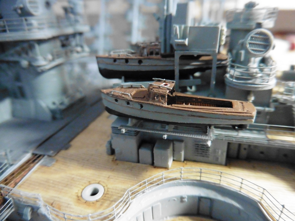

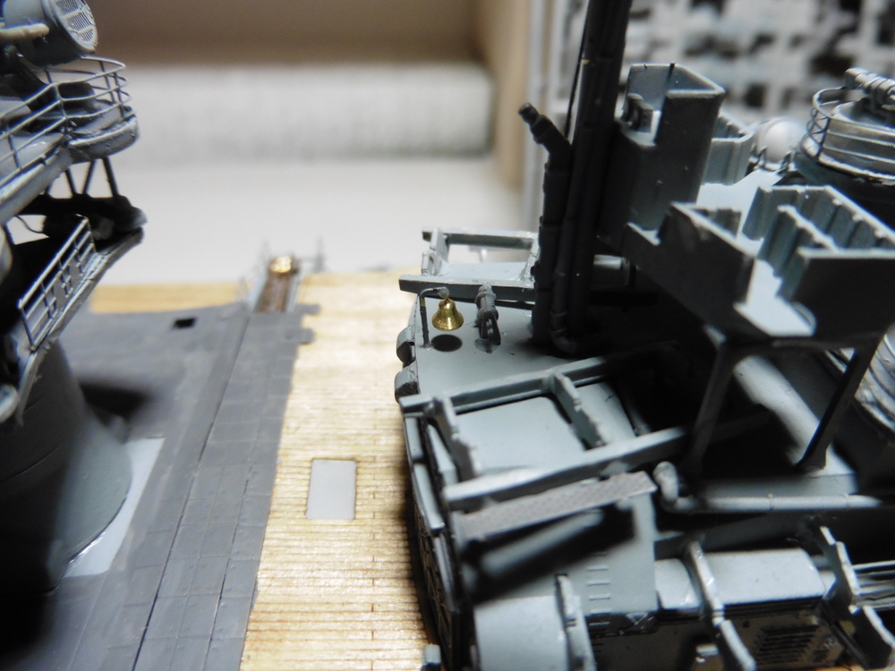

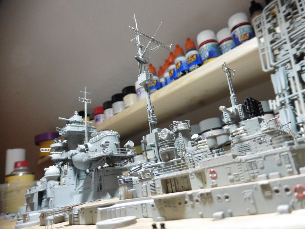

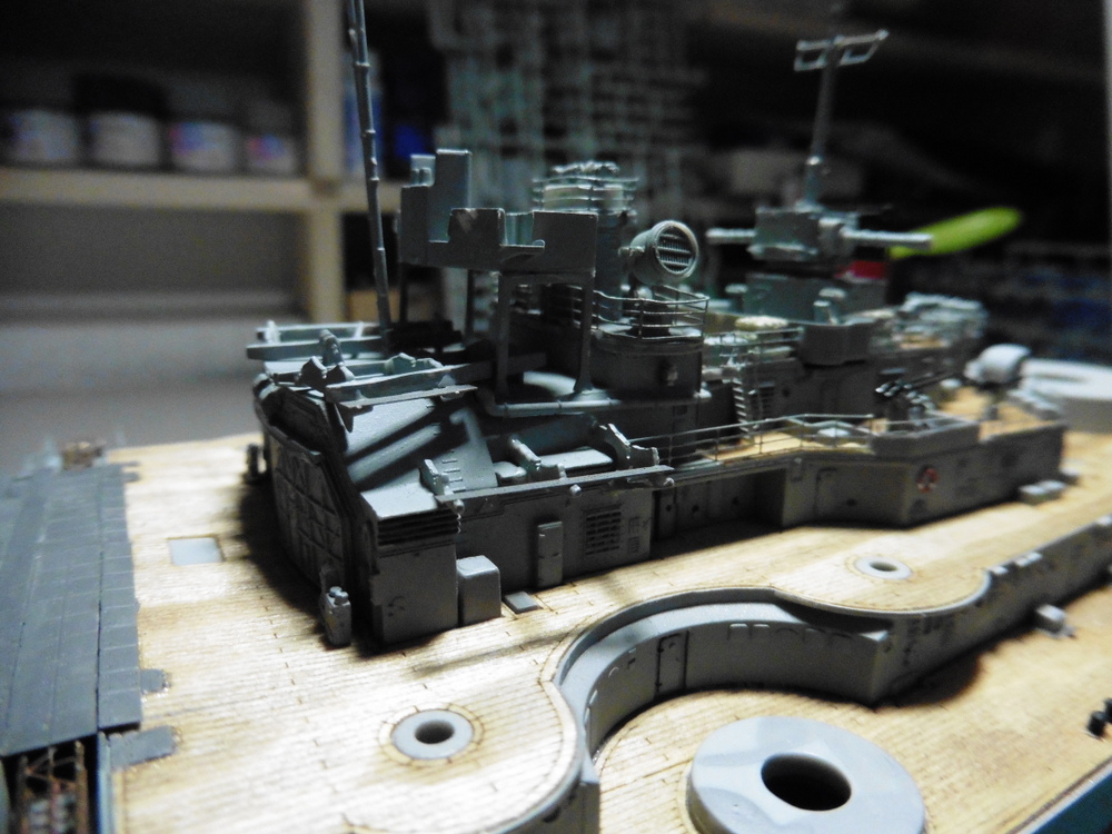

Hello,
So bei mir ging auch mal wieder was vorran.

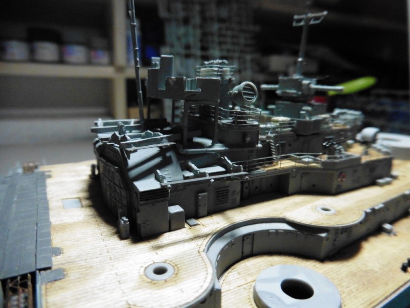

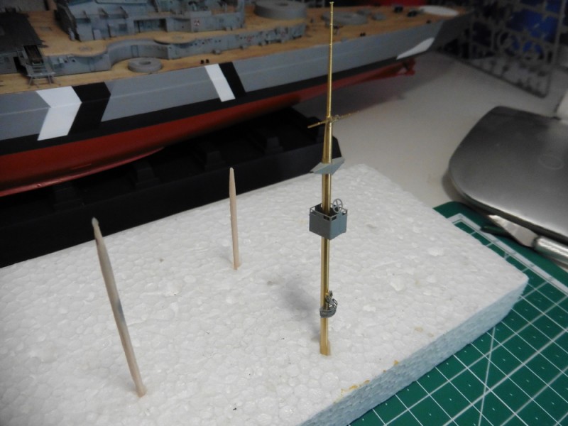

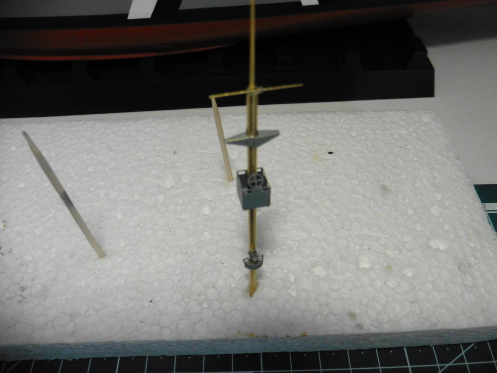

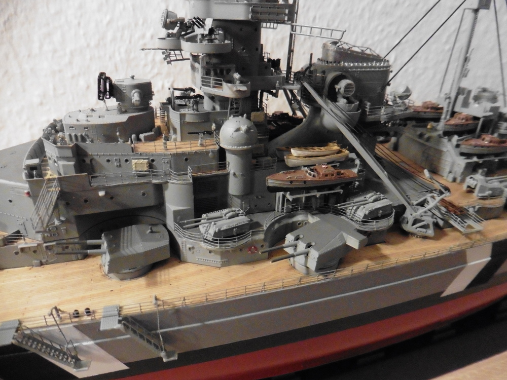

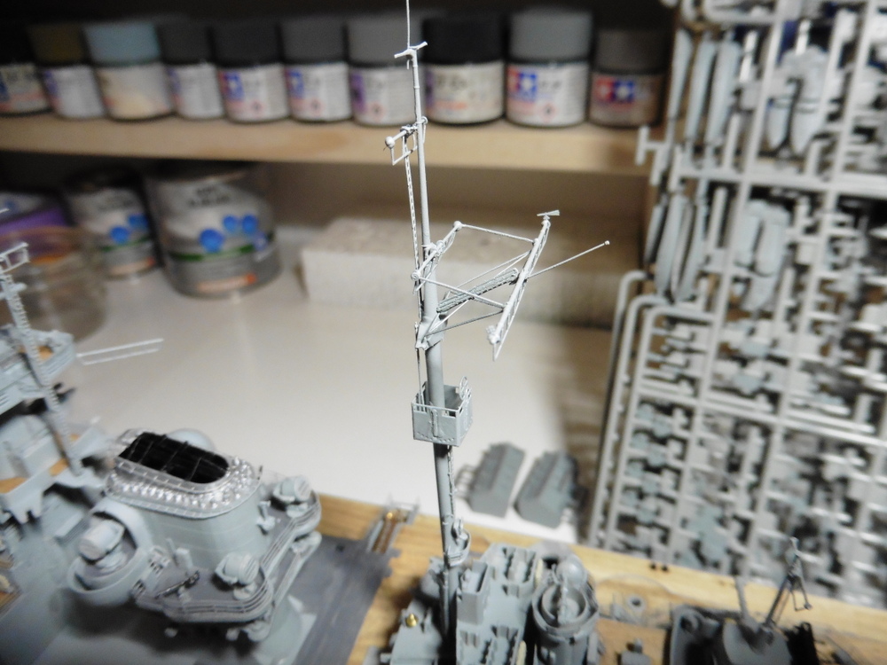

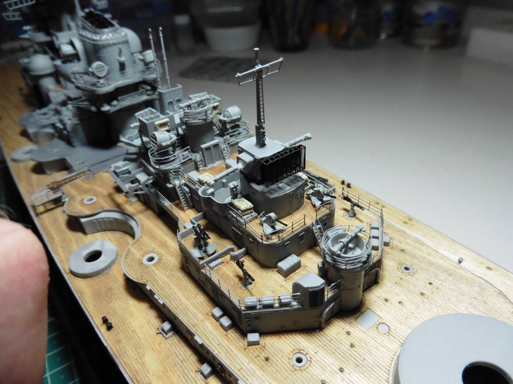

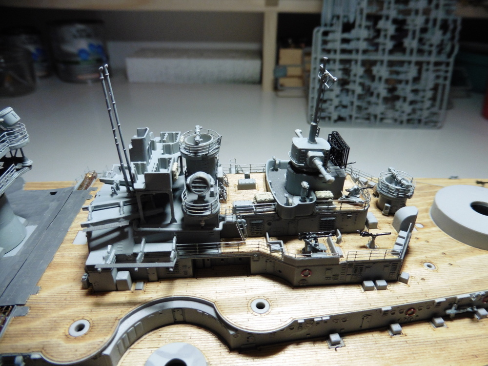

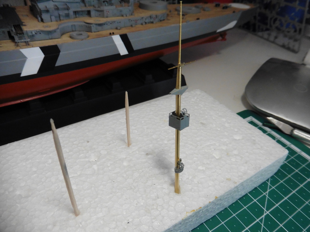

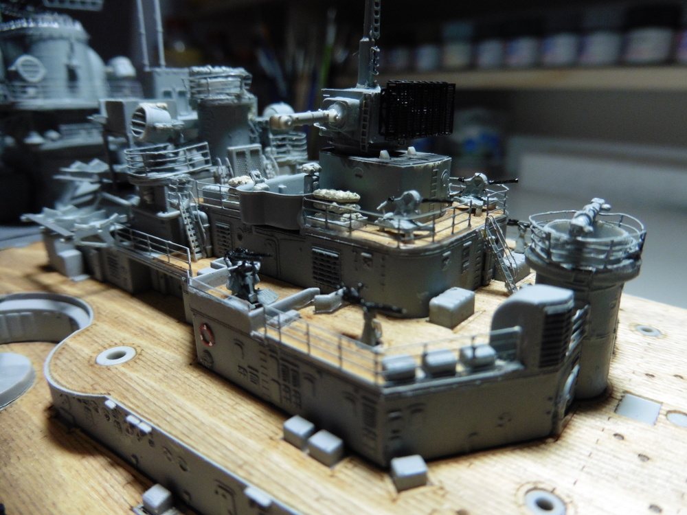

Hab mich um die hinteren Aufbauten gekümmert und diese nach Anleitung vervollständigt. Die nächste Fiesslichkeit war dann der Großmast. Diesen habe ich im Zurüstpacket aus China mit dabei gehabt . Die Anleitung ist so lala aber wenn man sowas schon mal gebaut hat ist das ja selbsterklärend. Wie bei jedem Schiff ist die Schiffsglocke natürlich immer ein Highlight...

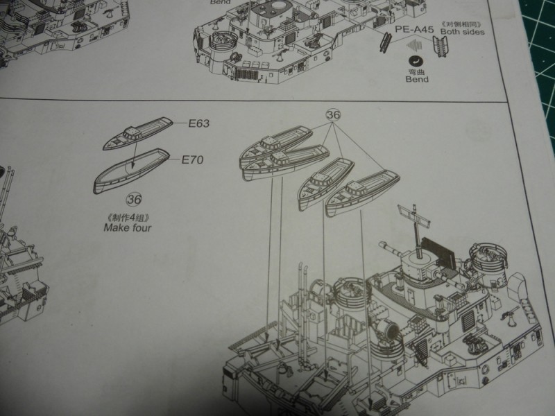

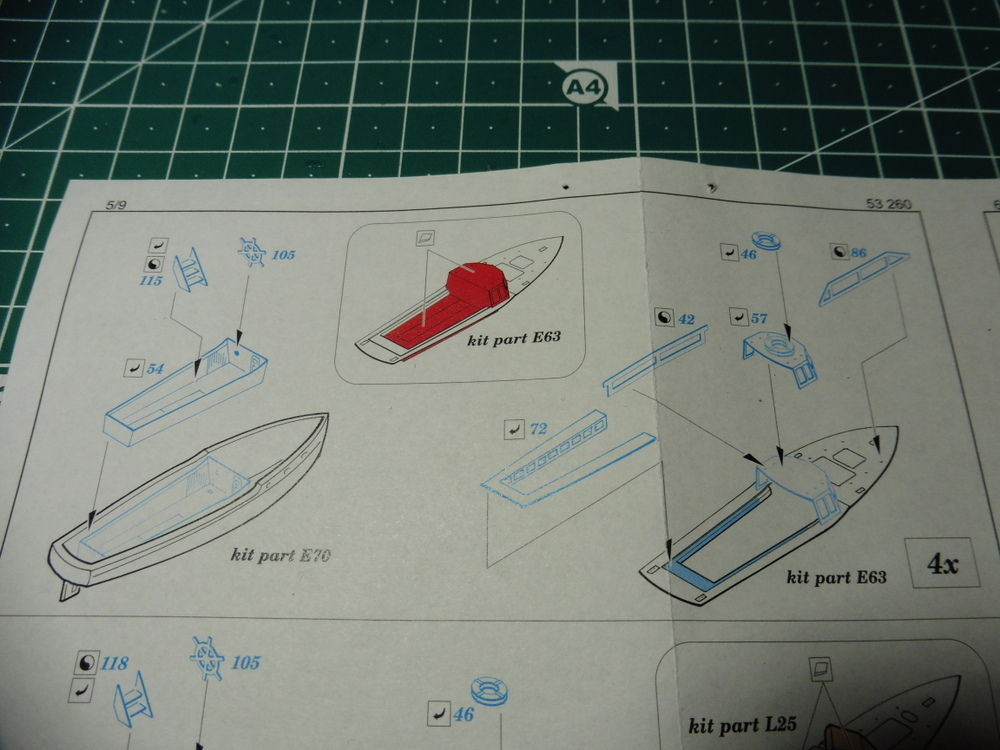

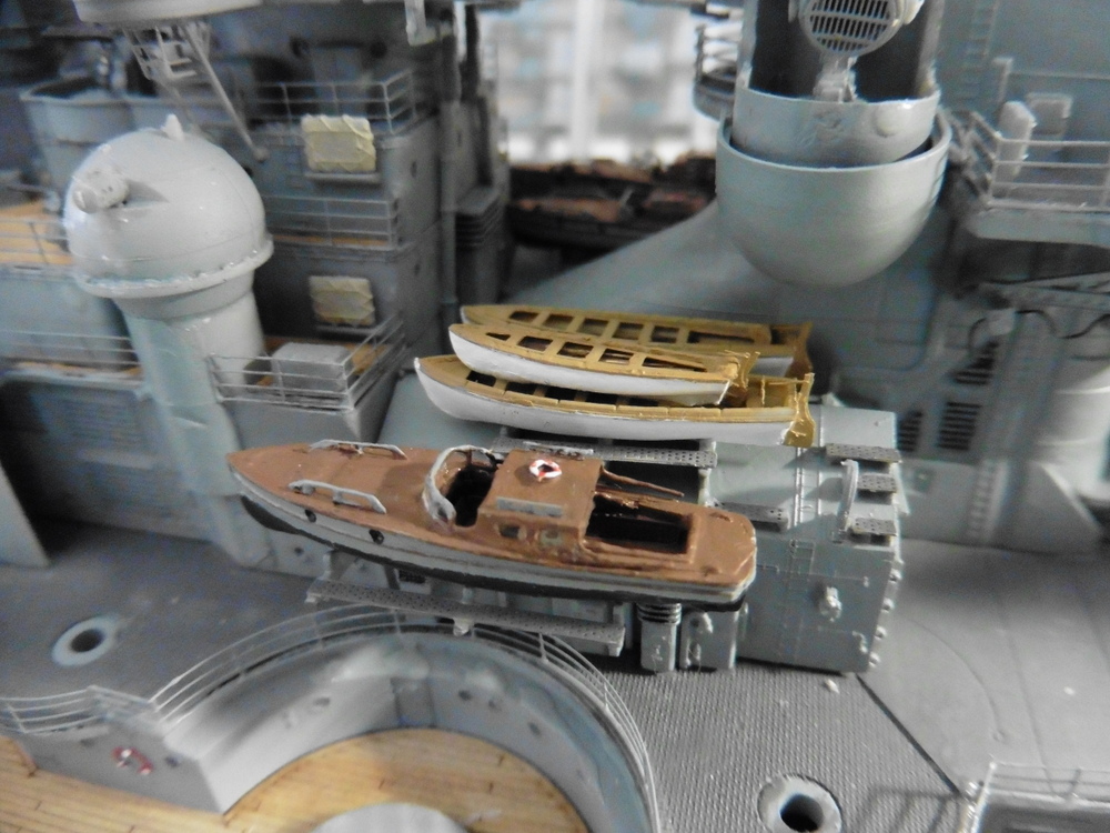

Na ja und nun muss ich mich erst einmal um die Beiboote kümmern. Hier ist ein etwas größerer Aufwand. Die Orginalen werden im Prinzip komplett überarbeitet und dann mit den Ätzteilen von Eduard neu Aufgebaut . Die ersten 4 Boote werden mich also die nächsten Tage beschäftigen ...

Sieht super aus. Bei den Beibooten hat man immer das Gefühl, das die Hersteller diese immer Stiefmütterlich behandeln müssen. Wobei es eine Ausnahme gibt: die von der Scharnhorst aus dem Hause Dragon. Aber diese gibt es leider nicht einzeln zu kaufen

Moin Ralf,
sehr.schön
Und tolle Detailaufnahmen
sehr.schön

Die Details sind ein wahrer Traum, wirklich Spitze.

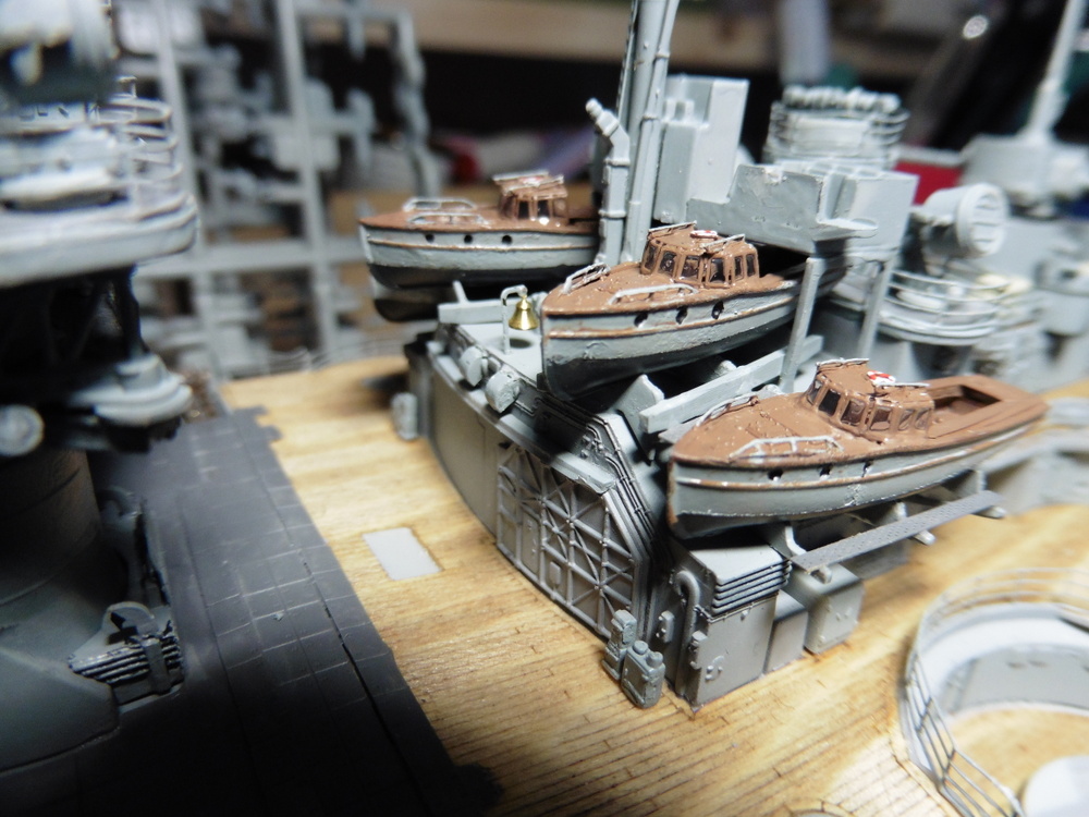

Hallo...
erst mal Danke für den Zuspruch etc...
Ich hab auch schon wieder ein wenig weiter gemacht ... aber nicht so recht die Lust gehabt was zu schreiben und Bilder konvertieren etc...
Im Allgemeinen ist gerad so ein wenig die Luft raus.....aber ich möchte das Schiff doch schon gerne fertig haben und es ist ja nicht mehr weit bis dahin...
Somit werd ich euch noch ein wenig mit Bildern und Texten belässtigen

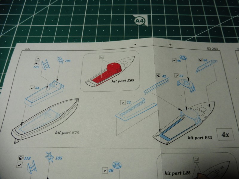

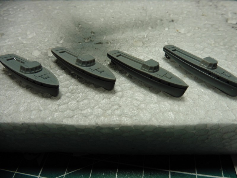

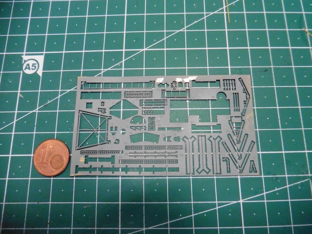

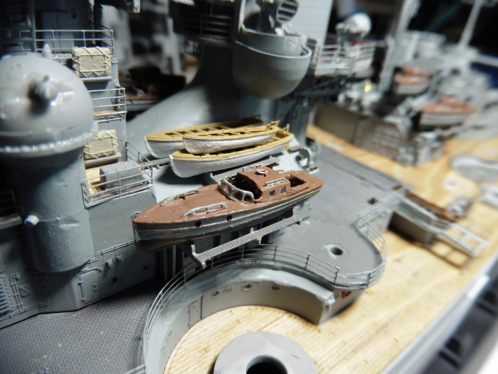

Als letztes war ich mit den Beibooten angefangen ... diese habe ich dann mit hilfe von Eduards Ersatzteilen ein wenig ändern und aufarbeiten können ... nur irgendwie sind die nicht so geworden wie ich mir da gewünscht hatte ... und dann noch mit Makroaufnahmen.. na ja also im Normaler Betrachtung sehen die nicht ganz so schlimm aus
Tja mehr kann ich da gerade nicht raus holen ...

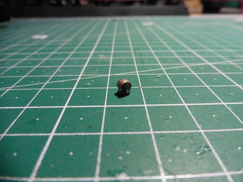

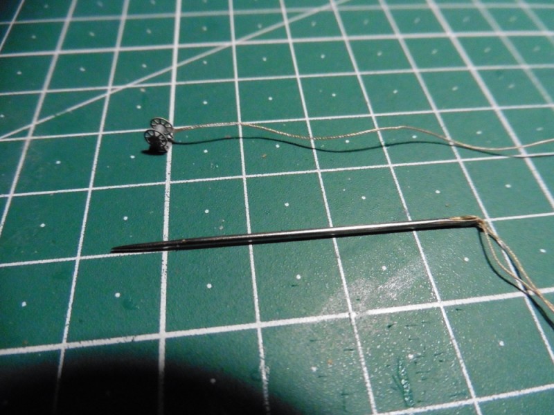

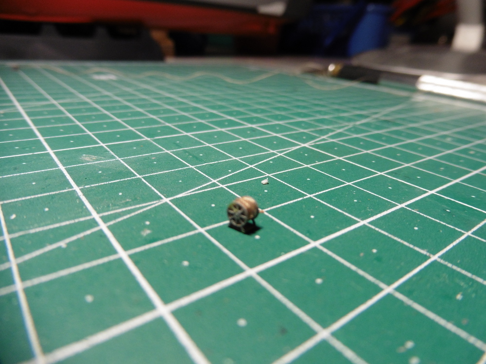

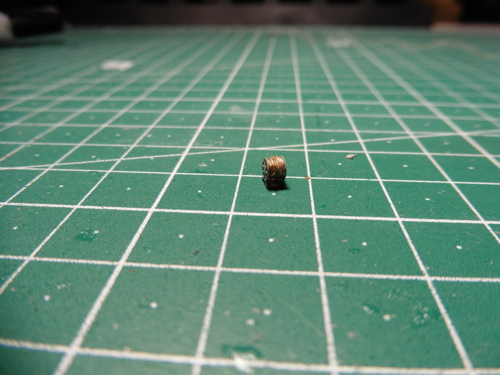

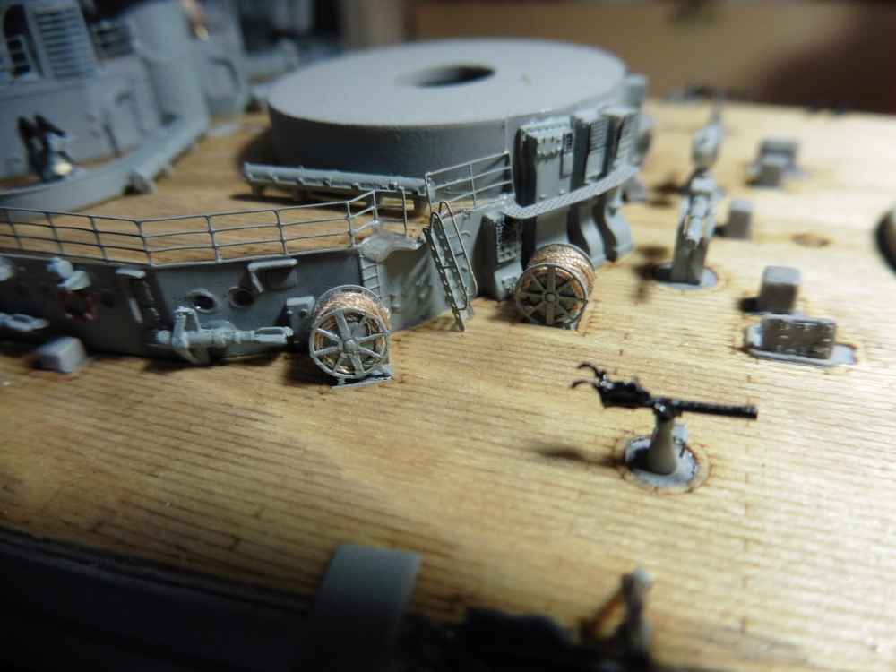

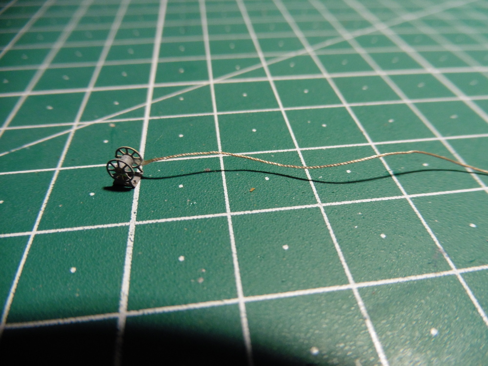

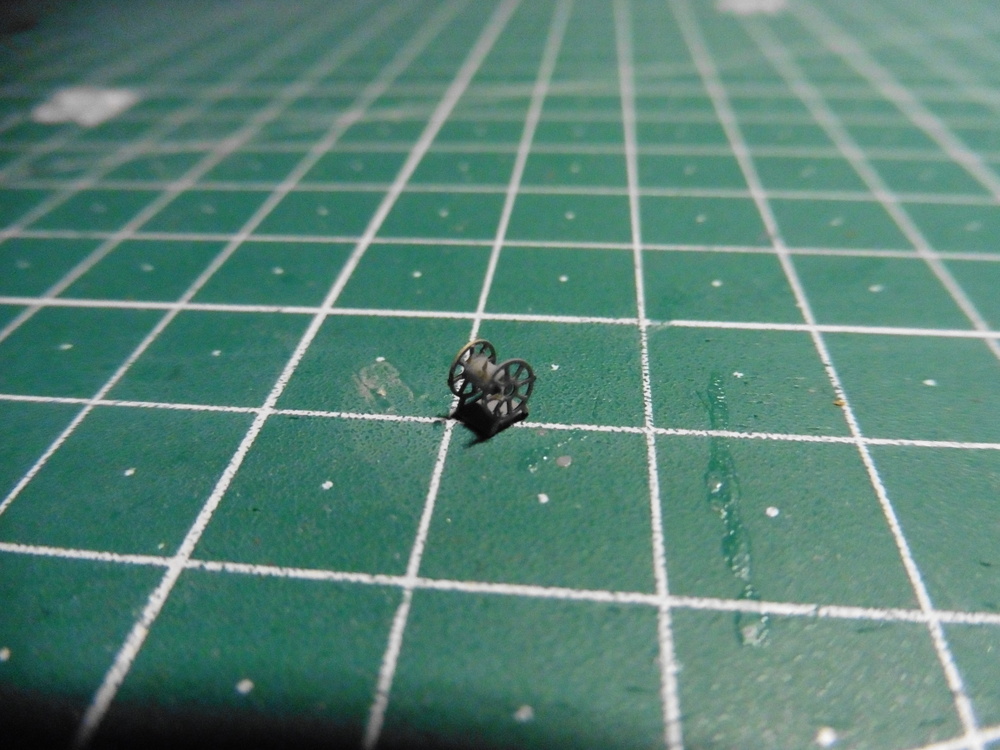

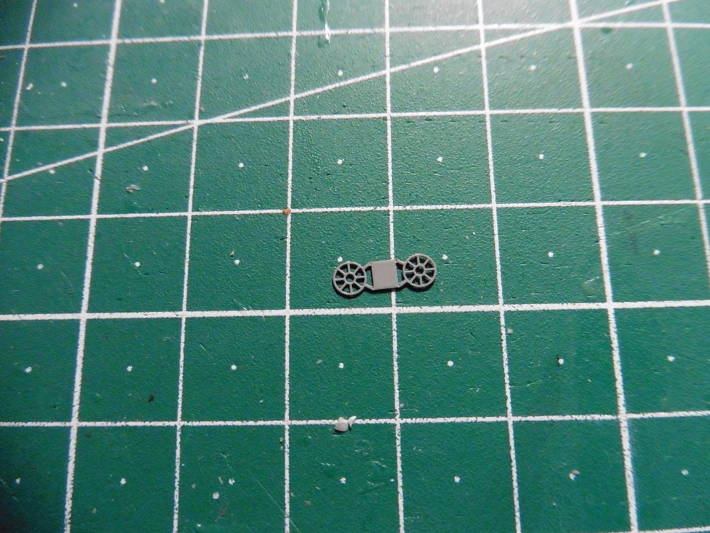

Dann kam mal wieder ein Abschnitt wo ich Schlauchrollen bauen durfte . Die dann einfach schwarz zu machen fand ich jetzt auch doof... also hab ich erst einmal die Rollen gebaut und mich dann an Frauchens Garn vergriffen . Hier hab ich dann mit einer Nähnadel dementsprechend viele Rollen erstellt... Da kriegt man echt n Krampf im Finger

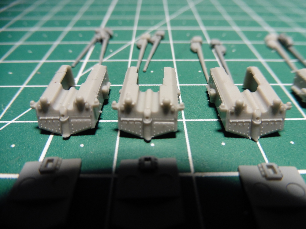

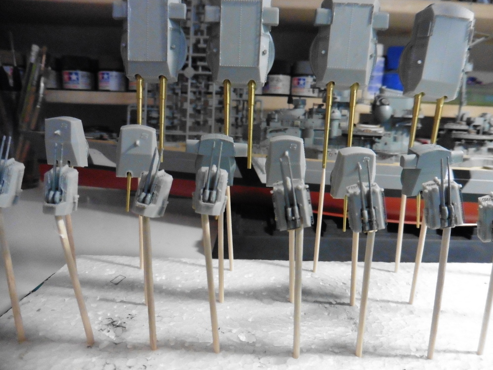

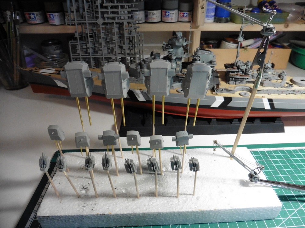

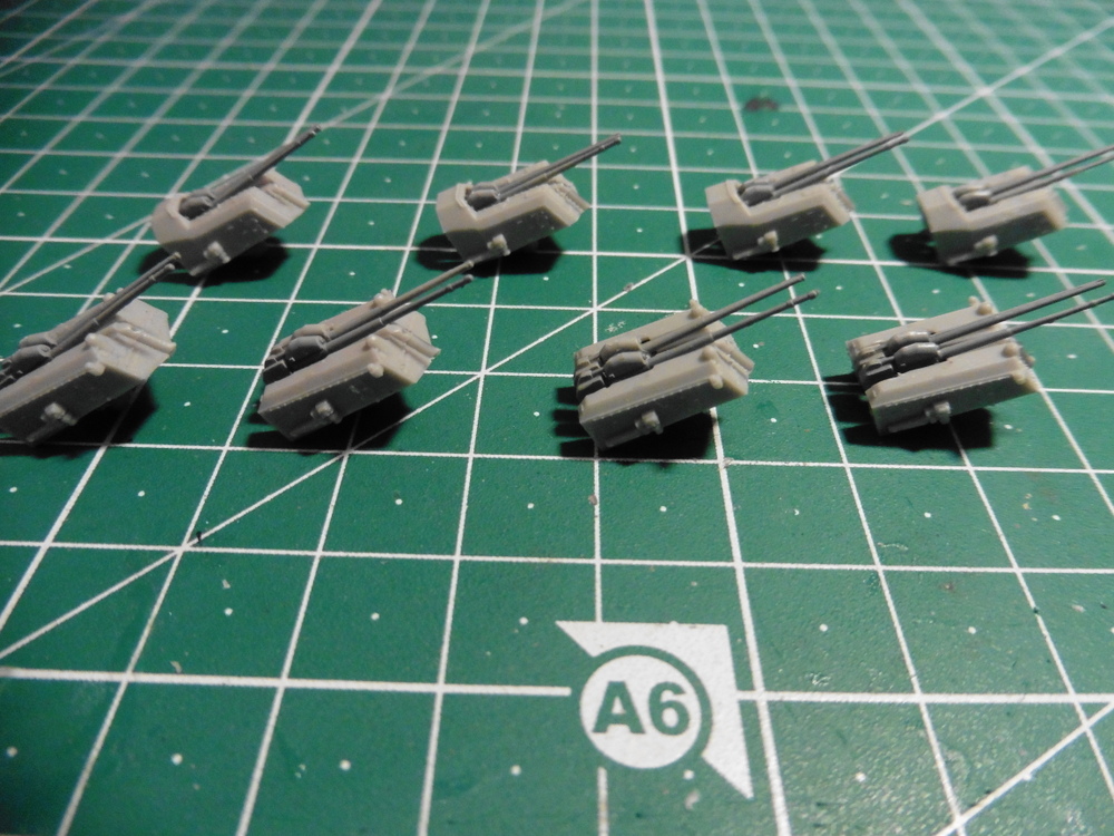

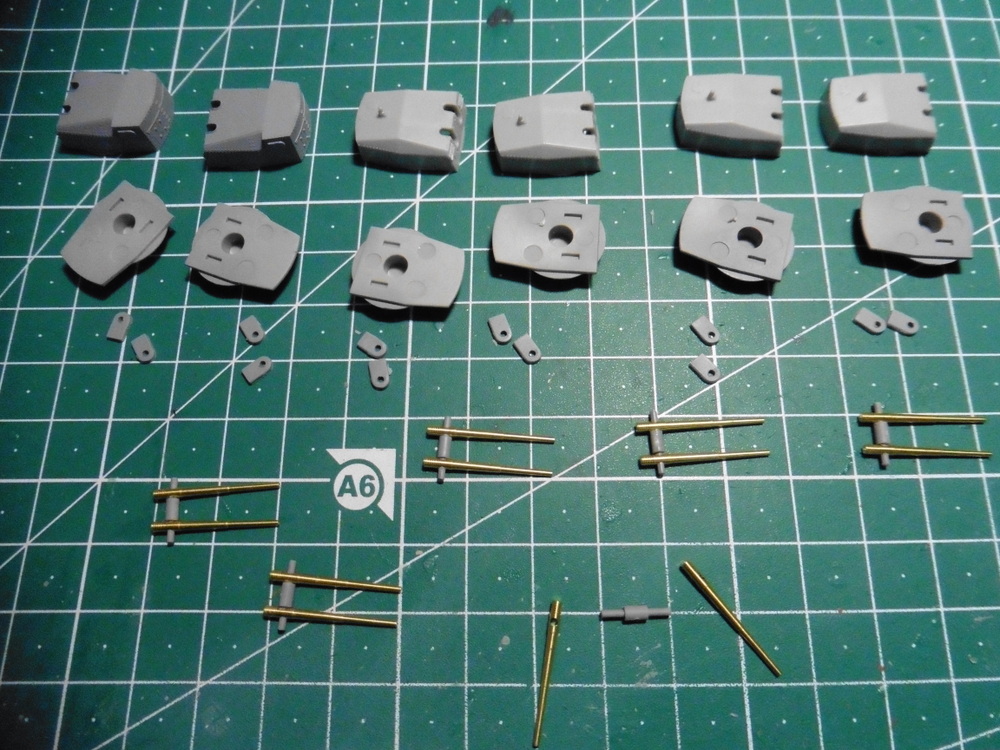

Nachdem das dann fertig war gabs die Geschütze ...freu ...
Diese sind nun alle erstellt und bereit für ein wenig Farbe

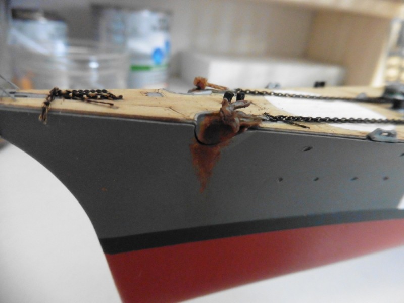

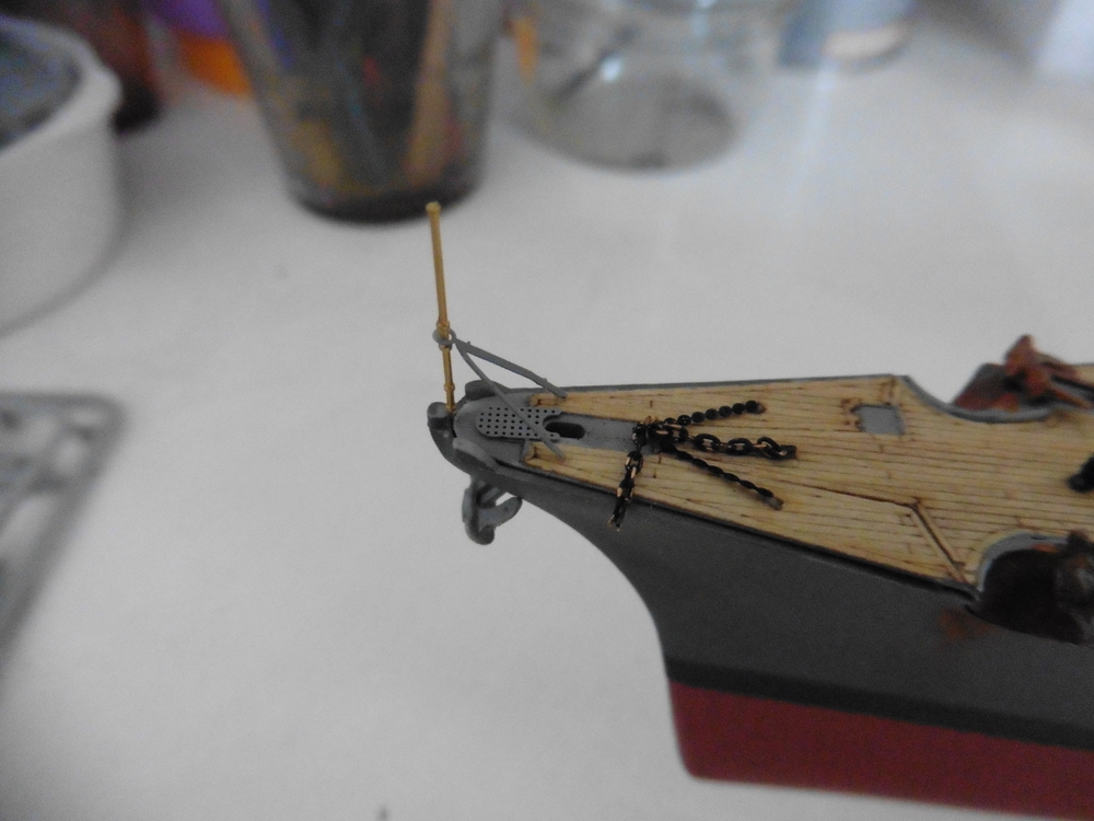

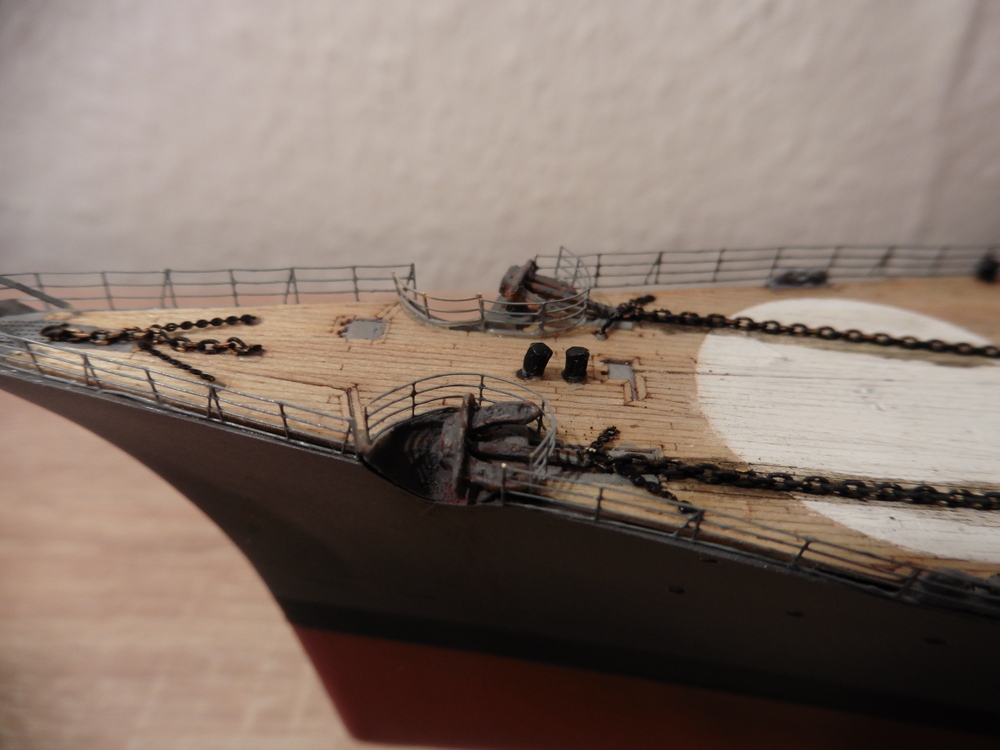

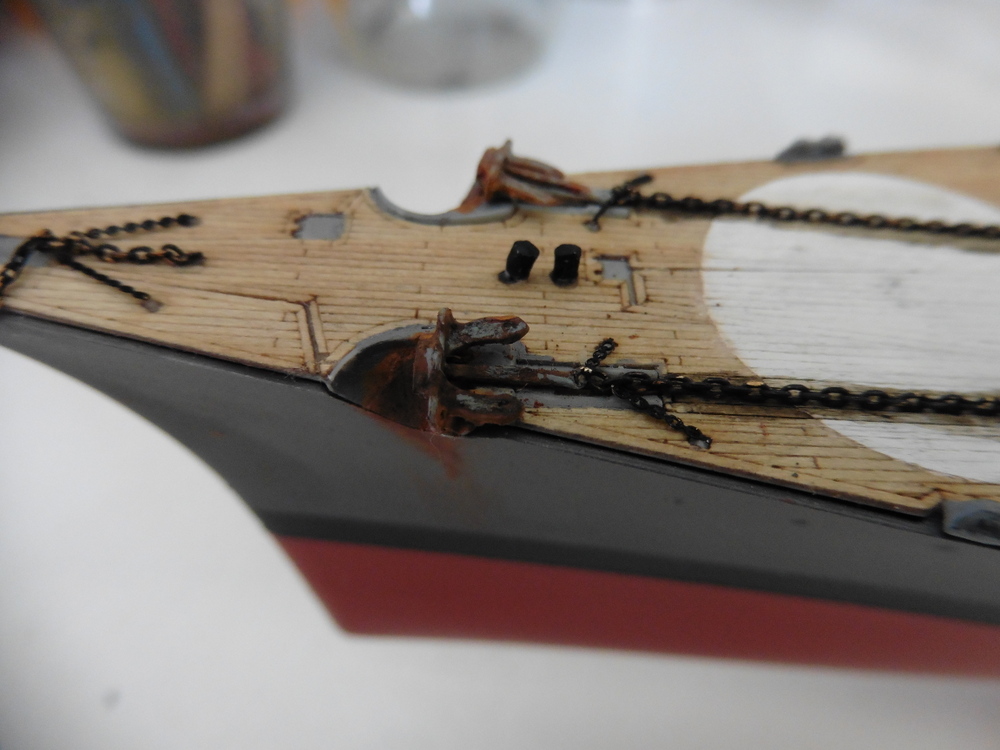

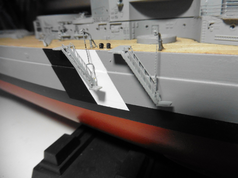

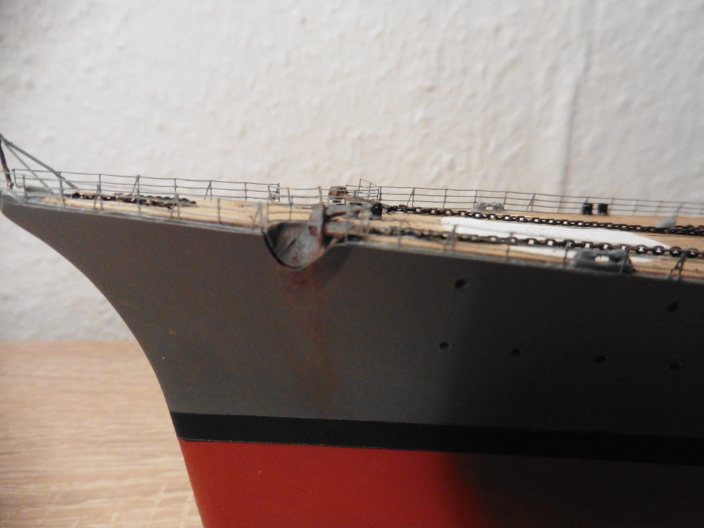

Zwischendurch waren noch die Anker und Ketten dran... was nicht schwer war... habe so in meinem Übermut dann auch gleich mal ein wenig was verrostet.... da stellt sich mir die Frage ... Zuviel ?? .. Meinungen sind da gerne erwünscht !!!!!!

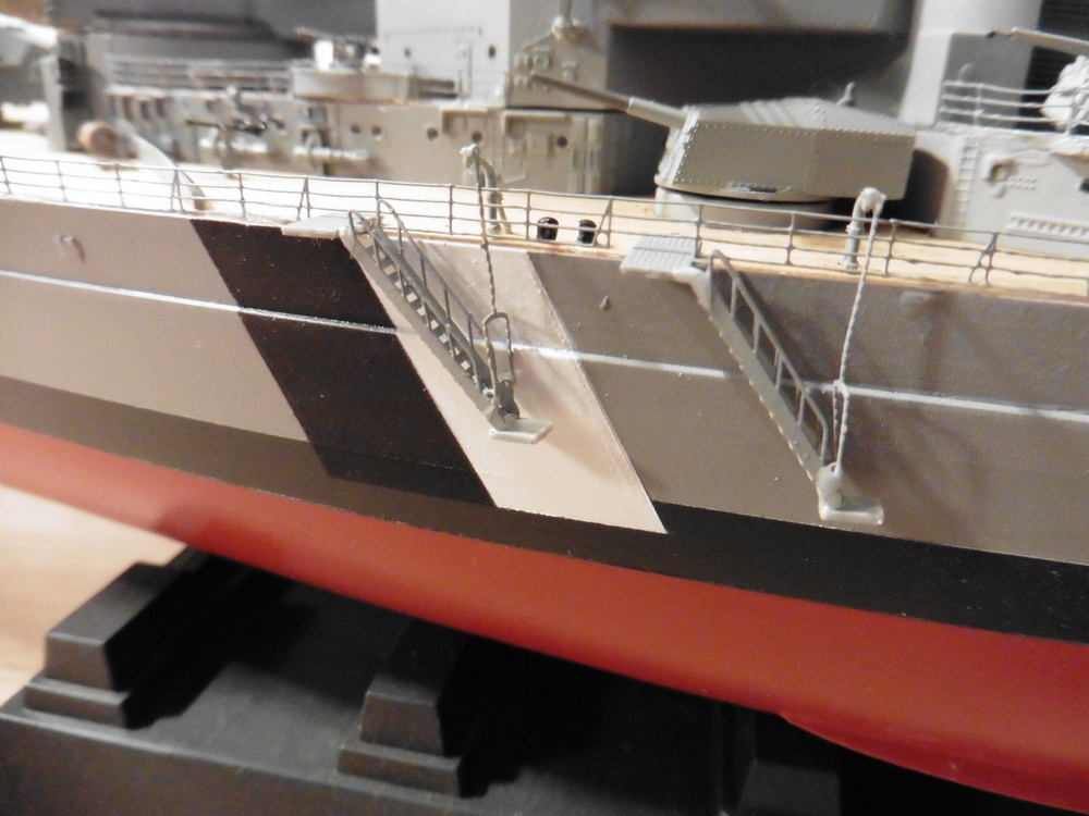

Im Augenblick bin ich dabei die Treppen aussen am Schiff zu erstellen ..und die Flaggenmasten Heck / Bug

Sieht richtig super aus vor allem die Schlauchrollen
die Beiboote bekomme ich auch nicht besser hin. Finde die gut gemacht.
Die Roststellen am Anker unbedingt abschwächen. Das sieht nach durchgerostet aus. Am besten mit Verdünner vorsichtig nach unten hin verblenden

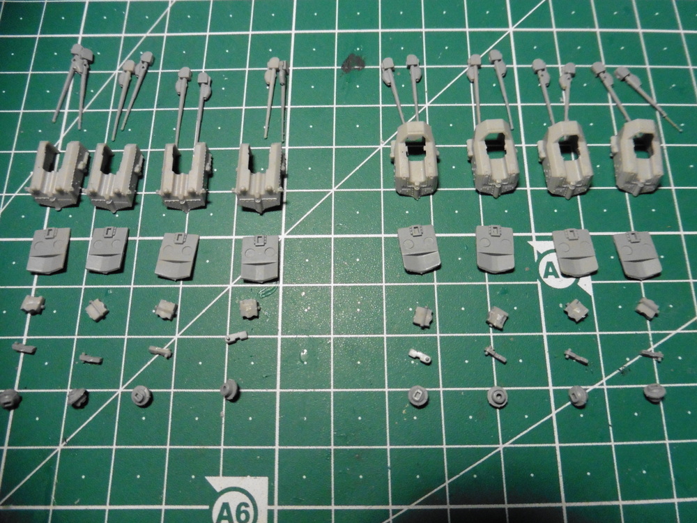

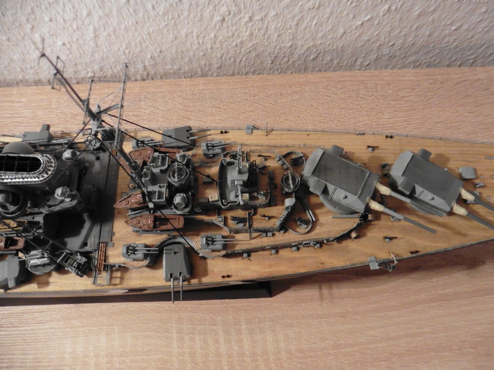

Mal wieder ein Update von der Bismarck. In kleinen Schritte wurde weiter gewerkelt und im endeffekt ist ne Menge passiert.

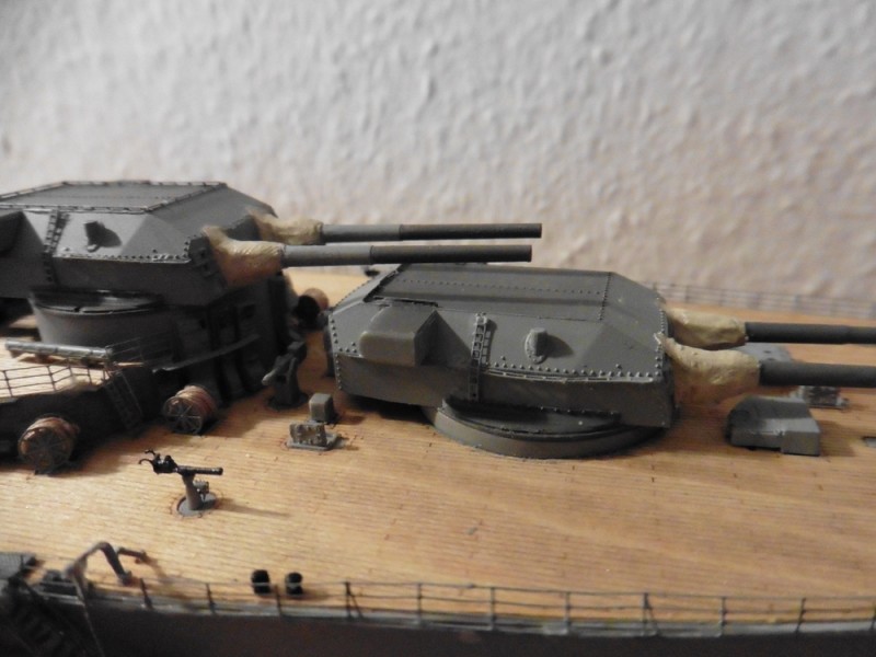

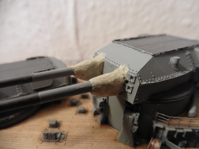

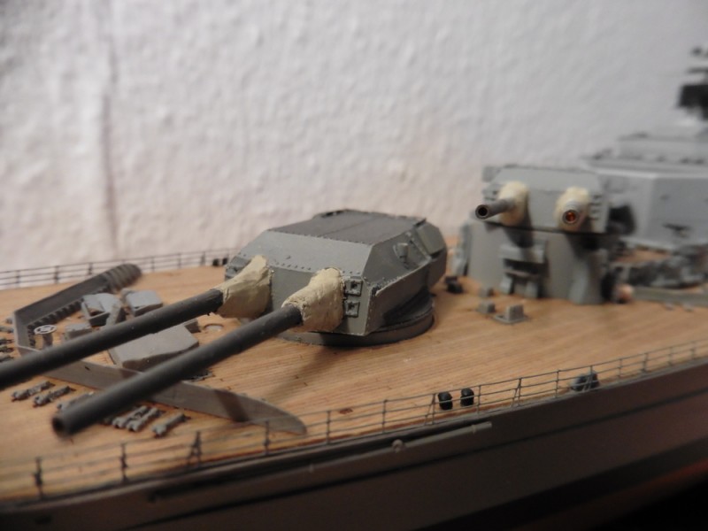

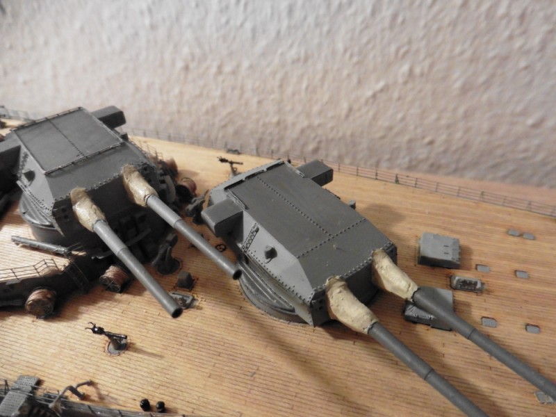

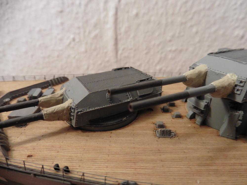

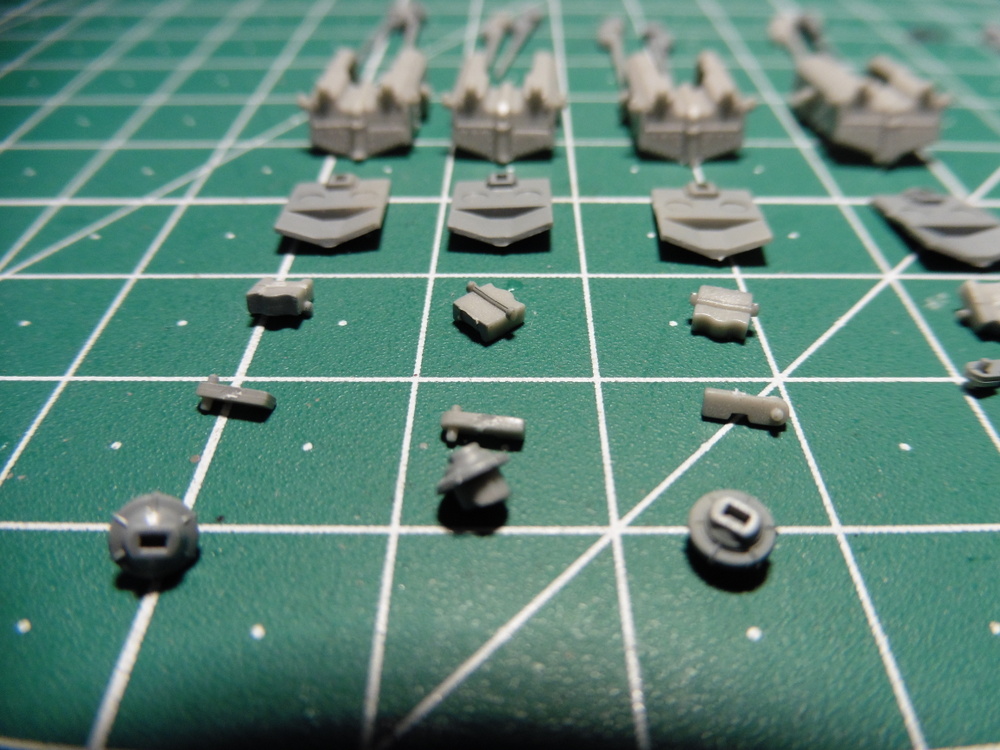

Die Geschütze wurden fertig gestellt und an Ihre Position gebracht . Dann kam noch das leidige Thema Rohrhosen . Ich hab ne Menge probiert aber mangels Kenntniss haute das alles nicht so hin. Meine Idee war einen Abdruck der Geschütze zu erstellen und dann eine Negativform zu haben um diese dann mit Silikon auszuspritzen ( grob gesagt) Aber irgendwie krieg ich das nicht so hin wie gewünscht ... Man hätte dann damit in Massenproduktion gehen können , da es für 1/350 ja nichts gibt ... hätte man dann für schmales Geld an bedürftige verkaufen können ...
Na ja hat nicht geklappt und somit hab ich dann erst mal auf meine Knetmasse zurück gegriffen . Diese härtet nach kurzer Zeit aus .
Obtisch betrachtet sind die Ok... jetzt bei den Makroaufnahmen ist das noch n Alphastadium... grrrrr... aber wenn man das Modell so betrachtet sieht das bei weitem nicht so ungeschickt aus ...
Nun dann habe ich alle anderen Geschütze an Ihre Positin gesetzt Zwischendurch hab ich mir nochmals die Anker vor genommen , da der Rost doch zu hart war. Habe das ganze dann verblendet und ich denke das es jetzt ok ist
Es war dann noch ein wenig Reeling zu verbauen und die Gangway was aber leider nicht zusammen harmoniert. Denn man hat die wohl bei der Modellplanung nicht berücksichtigt. Egal wie man die Reeling hin baut , es passt mit der vorgegebenen Position der Treppen nicht überein. Es sind auch keine Tore an der jeweiligen Position vorgesehen. Das ist sehr schade und ich empfinde das schon als Mangel , da genau hier ja ein optischer Eyecatcher ist .

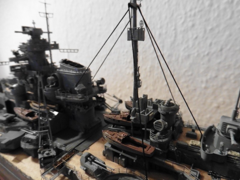

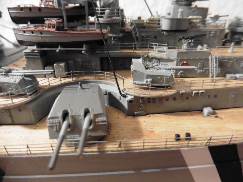

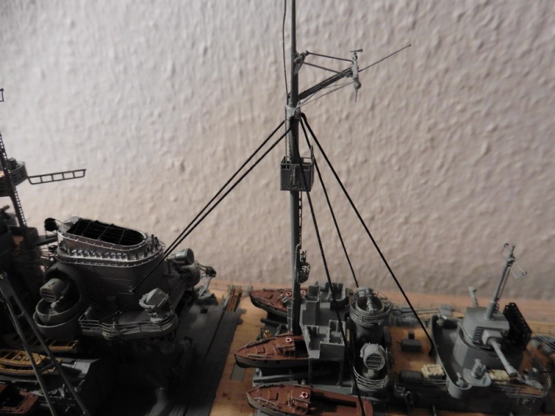

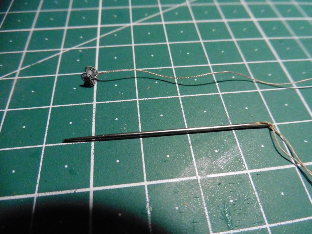

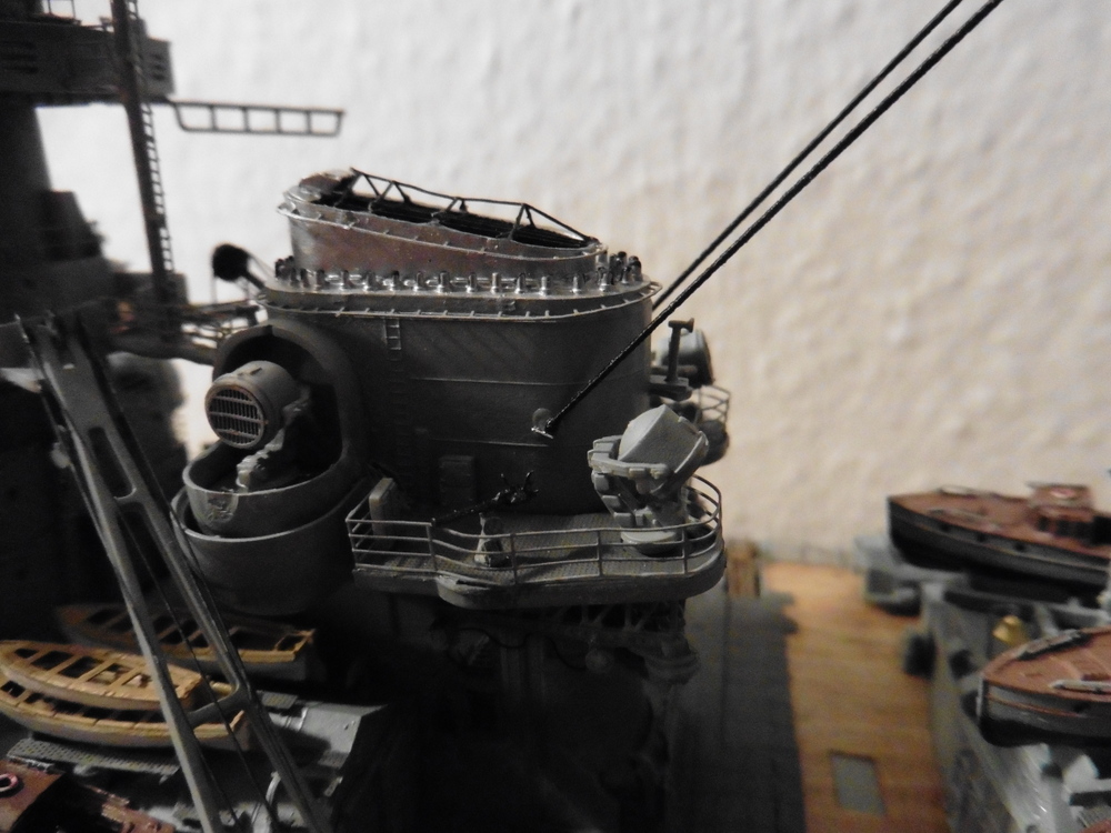

Was natürlich eine Menge ausmacht bei dem Modell ist die Takellage ...Die Antennenanlage ist schon nicht ohne und netter weise hat Trumpeter auch hier rein gar nichts beigelegt ...sprich n Plan ?! Somit muss das Internet mal wieder helfen ... aber es ist nicht ganz einfach vernünftige Bilder zu finden . Damit bleiben dann nur andere Modellbauberichte um das ganze dann nach zu machen .
Als erstes habe ich die Halteseile für den hinteren Turm erstellt . Hier habe ich aus dem Fundus meiner Frau ein Elastisches Garn genommen was etwas dicker ist als die Antennendrähte ( muss ja auch was halten so n Seil
Hierbei mussten dann erst einmal Haltepunkte gebaut werden wo die Seile am Schiff befestigt sind . Diese habe ich aus Restbeständen von meinen Eduardplatinen genommen und dann die Seile mit Superkleber daran befestigt. Der nächste Schritt sind dann die ganzen Kabel. Da dem Bausatz nichts beiliegt ist man hier auf eigeninitiative angewiesen. es müssen kleine Dreiecke geschaffen werden etc. aber dazu mehr im nächsten Post...
