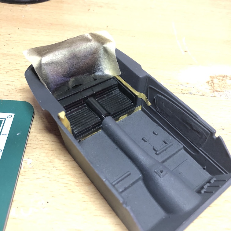

Die seitenpanele sind noch abgeklebt. Ich dacht mir gefallen die Sitze glänzend bessert und es würde ledrigen aussehen.
Welch ein Irrtum.
Vllt ersetze ich das Bauteil irgendwie und versuch mich nochmal dran.
