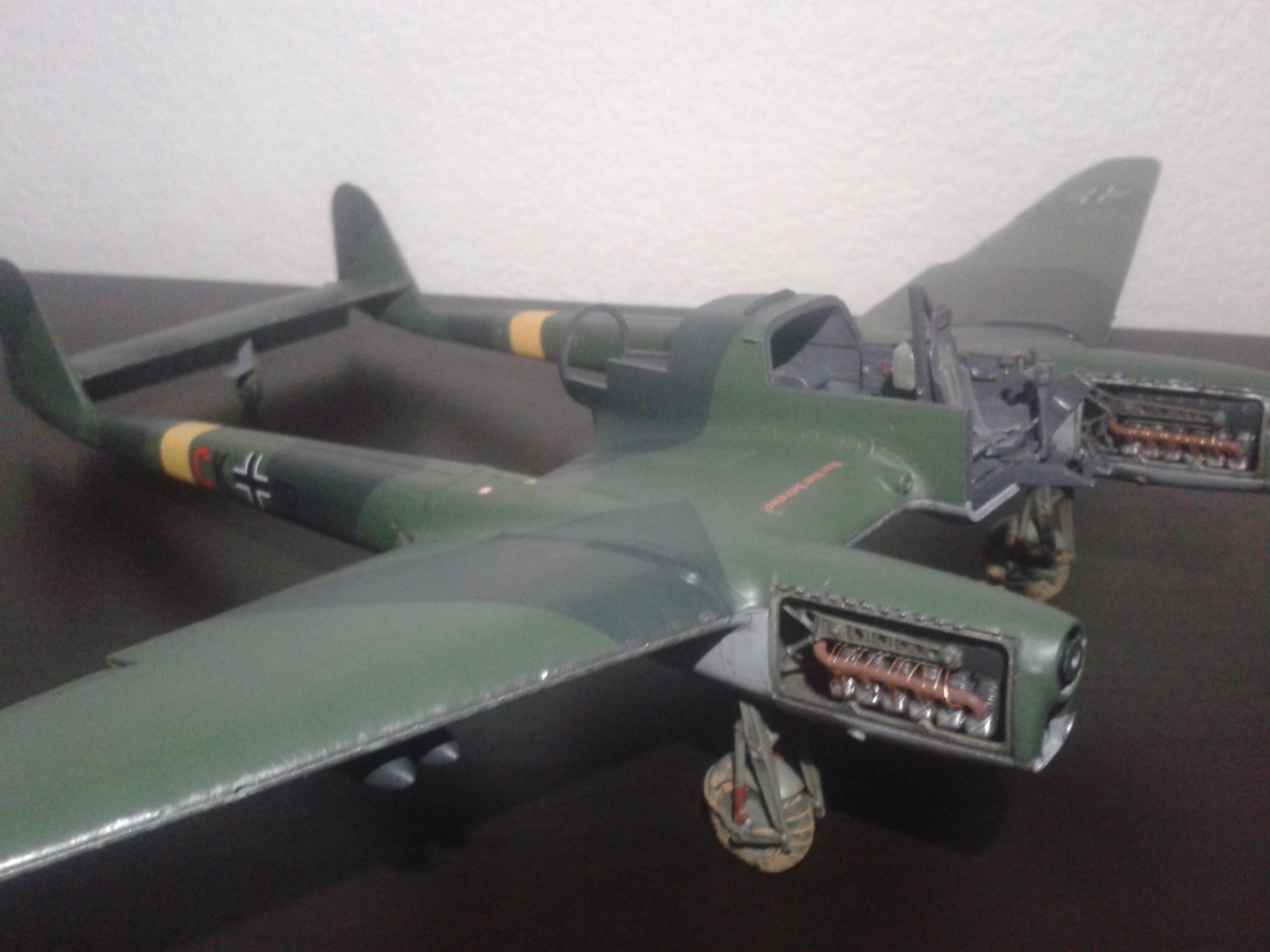

Hallöle,
Hochzeit bei meiner Fw 189.
Die Tragfächen haben ihren Platz am Rumpf gefunden.
Nicht ganz einfach dieser Vorgang, da ich vom Bauplan abgewichen bin,
was die Reihenfolge der Montage anbelangt.
Hier sollte man sich der Einfachheit, doch an den Bauplan halten.

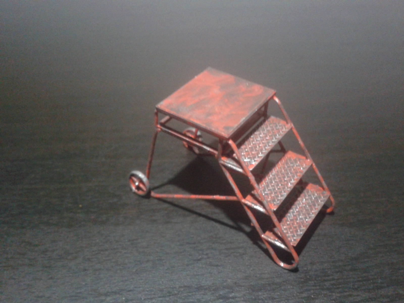

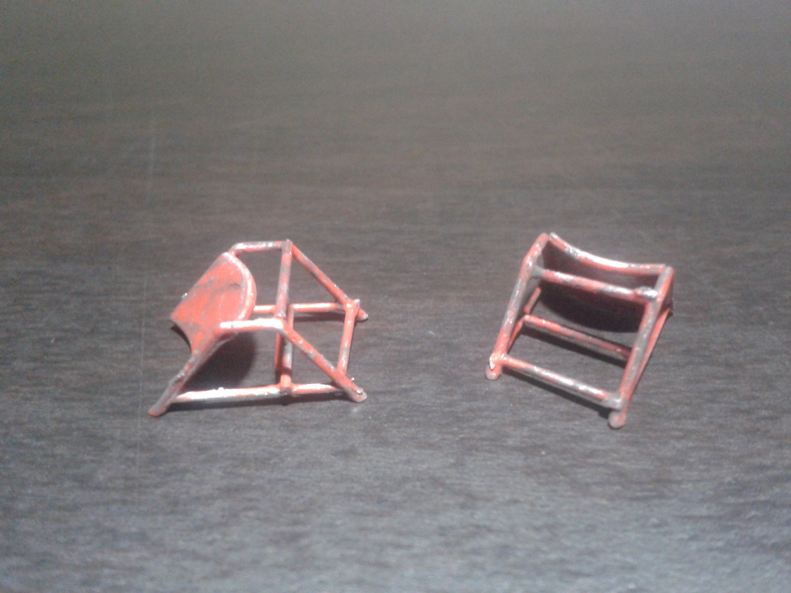

Für Freunde eines Dio's, liegen dem Bausatz auch Teile zusätzlich
mit bei.
Diese beinhalten 2x Unterlegkeile und 2x Arbeitspodest.
Besonders toll ist das Arbeitspodest, da die Motoren recht
Detailreich sind und die Motorabdeckungen offen dargestellt werden
können. Was perfekt zu einem Dio passen würde.
Die Unterlegkeile werde ich später an die Reifen kleben.
So schaut's derzeit aus:

Die Leiter ist klasse geworden. Und Dein Tempo beachtlich ;)
Zuletzt geändert von Bluescreen am Mo 14. Dez 2020, 08:55, insgesamt 1-mal geändert.
Danke dir, was ich jetzt noch bräucht, wäre
mehr Talent beim Fotografieren :D
