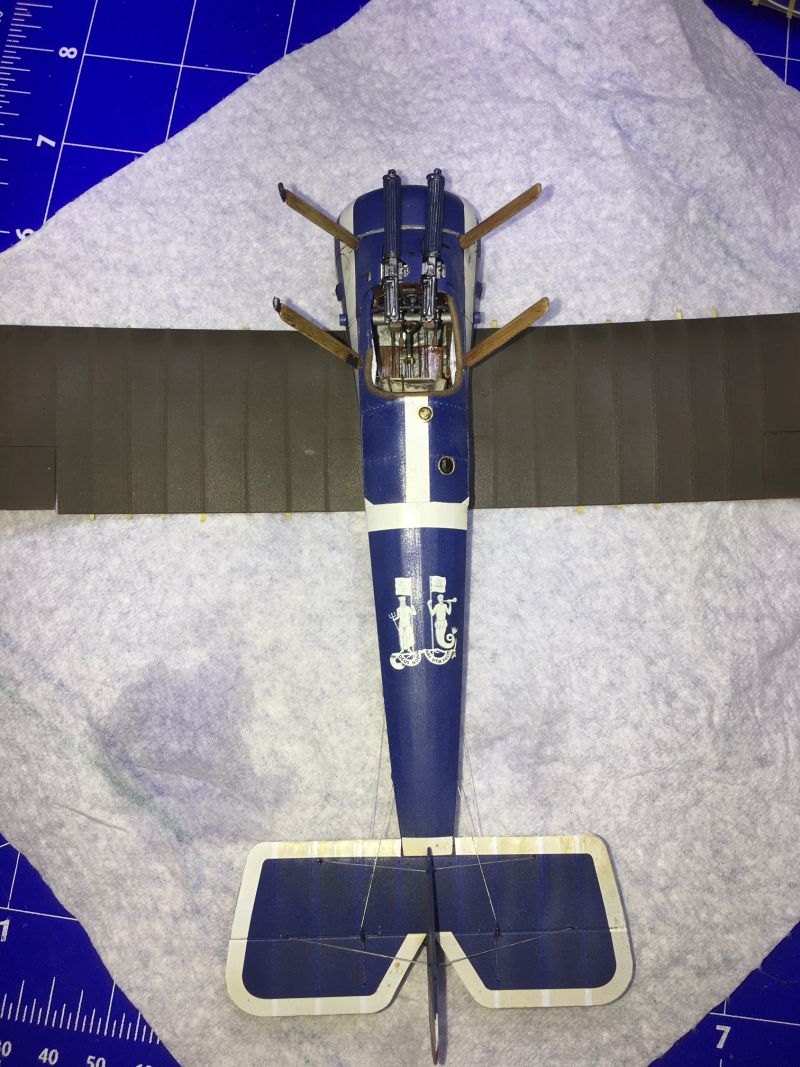

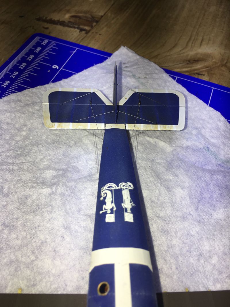

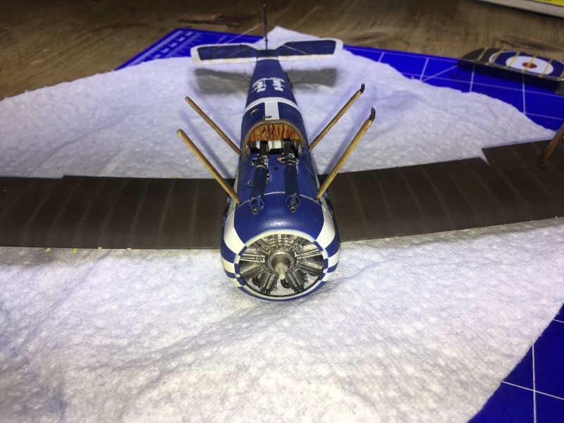

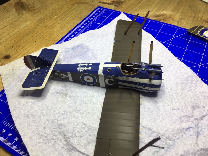

Ich habe mittlerweile fleißig Decals aufgebracht. und Spanten abgklebt. Am Rumpf habe ich mit Panalliner die wenigen Gravuren hervorgehoben und die Rumpfnaht trocken gemalt.

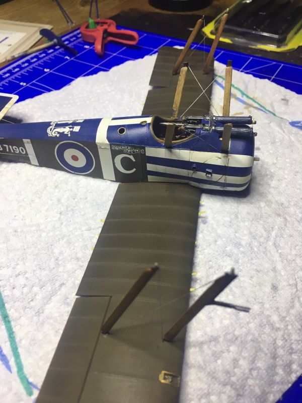

Beim hantieren ist ein Stützholm des Oberflügels abgebrochen. Da hätte ich mit dem Kleben besser noch gewartet.
Auch habe ich mit Tamiya und Vallejo Smoke alles übernebelt. Dann wurde der Rupf mattiert. In Natura fällt die Verschmutzung nicht so stark auf, wie auf den Bildern. Das Heck ist auch bereits fertig verspannt. Das ZZ-Line habe ich silbern eingefärbt.

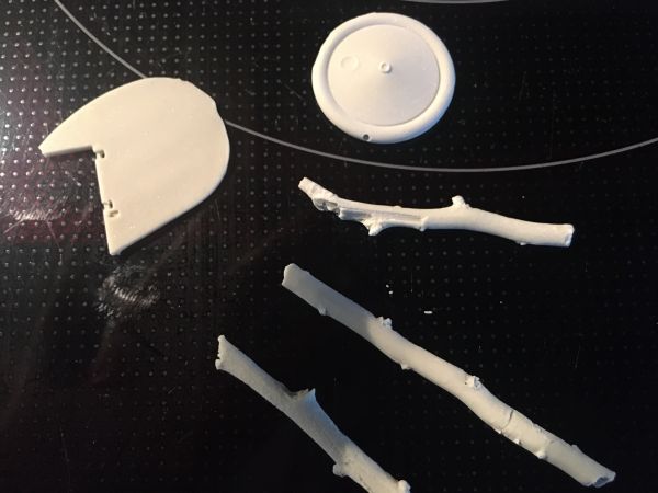

Die beiden verschwundenen Anschlüsse an den rechten Holmen habe ich aus Giesast nachgefeilt und schon an den Oberflügel geklebt.
Nach ersten Passbroben schein dies gelungen zu sein.

Sehr schöne Arbeit :respekt:
Gefällt mir ausgesprochen gut :thumbup:
Bin auf das fertige Modell gespannt.
Rafael Berlin
Beiträge: 990
Been thanked: 21 times
Sieht einfach nur geil aus!!! Das Blau ist der Kracher, die Verschmutzung, alles absolut stimmig.
Und die seitenverkehrte Decal-Geschichte hast du mustergültig gelöst :respekt:
Das wird ein super Modell! :thumbup:
Jau sieht sehr gut aus. :thumbup:

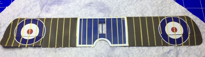

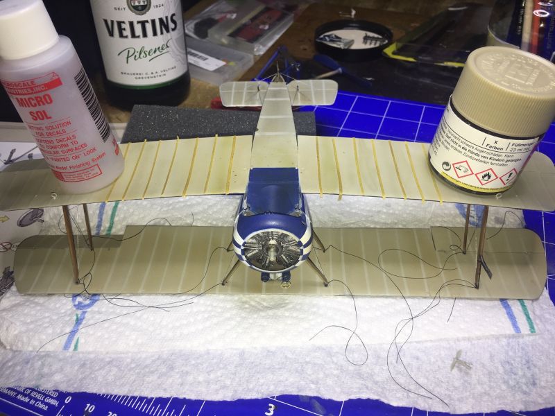

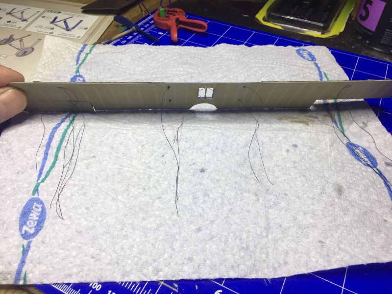

So, die Verspannung zwischen den Stützen ist erledigt. Am Oberflügel habe ich alle nötigen elastischen Fäden verklebt und am Unterflügel die entsprechenden Löcher auf 0,15 mm aufgebohrt. Dann wurden die beiden Flügel verheiratet. Die selbst gefeilten Anschlüsse an den rechten Rumpfstützen passten tatsächlich ganz gut. Mit ganz scharfem Auge erkennt man noch Luft nach oben. Da werde ich vielleicht noch etwas mit Sekundenkleber auffüllen. Die Wartezeit beim Trocknen wird übrigens mit einem Kaltgetränk kürzer.

Ich weiß schon, warum mich vor der Verspannung schaudert.
Schaut sehr gut aus.
Sehr schön :clap: :clap: :clap:

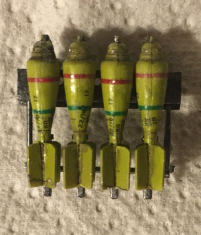

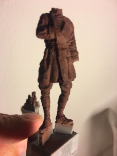

Der Flieger nähert sich seiner Fertigstellung. Ich habe noch die Bombenhalterung mit Last fertiggestellt. So wird der kleine zum frühen Jabo. Jetzt müssen noch Kleinigkeiten ausgebessert werden, dann kann ich das Ergebnis vorstellen.

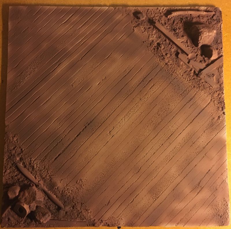

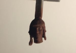

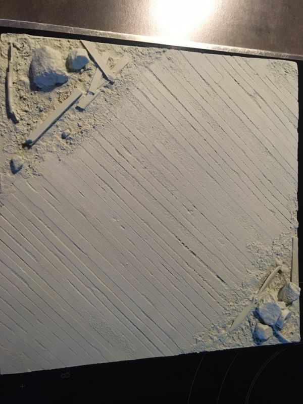

Zur Präsentation nutze ich ein 1:32 Airfield aus Resin von Squadron Products. Dies ist für WW 1 ausgelegt und hat noch ein paar zusätzlich Teile als Deko. Das ganze habe ich zusammen mit dem Piloten erst mal braun grundiert.

Jogie63 hat geschrieben: Mi 4. Nov 2020, 14:17Jetzt müssen noch Kleinigkeiten ausgebessert werden........IMG_3144.JPG
Kannst du bitte noch einmal final die Ausrichtung der MG's kritisch beäugen?
Auf den Bildern sieht es so aus als wären sie schief/ nicht ausgerichtet.
Welches Verspannungsmaterial benutzt du.
Bei den Engländern war ja Flachstahl an Stelle von Seilen das Mittel der Wahl.
Ansonsten eine herausragendes Modell!
das linke MG zeigt leicht nach außen. Leider war dies erst zu sehen, als der Lauf aufgesetzt wurde. Da die Aufnahme des MGs aber aus vielen filigranen Teile besteht, ist mir die Bruchgefahr zu groß. Daher nehme ich das so in Kauf.
Zur Verspannung nutze ich EZ-Line. Auf Orginalbildern besteht die Verspannung auch aus Rundprofilen. Teilweise sind diese jedoch doppelt ausgeführt.
