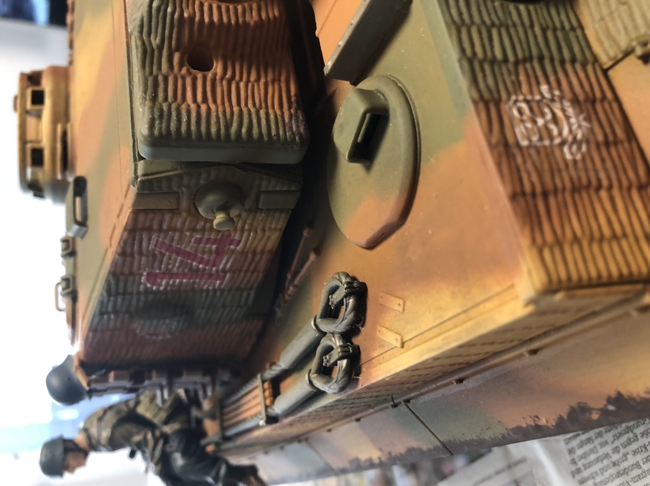

Servus,
Ich mal wieder 🙊
Folgendes Problem.
Altere und beklebe momentan den Tiger I 1:16.
Habe erst glänzend Klarlack aufgetragen , anschließend Decalfix(damit das Decal auch in der festgedrückten Ritze bleibt). Das Decal mit Weichmacher am zimmerit Untergrund angepasst und anschließend mit mattem Klarlack versiegelt. Und dann Silbert es wieder 😅 auch wenn davor 0 Luft in den Zwischenräumen war.
1. Tag kein silbern
2. Tag silbern.
Kann ich evtl. mit etwas Lackentferner den Klarlack über dem Decal beseitigen da evtl der mattlack das Problem ist oder was kam ich da noch tun ? 🙊🙊
Lg
Lettaman

Vielleicht zu schnell gearbeitet, länger warten.
Vielleicht ist Restfeuchtigkeit o.ä. noch drin.
ich vermute, das die Zimmeritschicht recht rau ist.
Und das man diese rauheit, auch mit Glanzlack nicht ganz
weg bekommt. Da bleiben dann Stellen mit
Lufteinschlüssen, die dann zum Silbern führen.

Hoffe das liegt wirklich am zu schnellen Arbeiten 😅
Habe jetzt möglichst viel Raum zwischen den Ziffern entfernt um das silbern zu vermindern. Bei den Symbolen der 1. Panzerdivision wird das allerdings etwas schwieriger 😅
Danke für eure Beiträge:)

Eine Alternative wäre noch, sich Schablonen zu machen und dann zu brushen.
Wenn du noch Decals hast, hättest hier gute Vorlagen zum durch Pausen und ausschneiden. Sollte gerade in dem doch großen Maßstab eigentlich ganz gut klappen.

Was die Kennziffern und balkenkreuze angeht hast du vollkommen recht - nur mit den truppenzeichen wird das so gut wie unmöglich sein :/

Du könntest die blanken Stellen mit der darunter liegenden Zimmeritfarbe bemalen. Mit einem kleinen Pinsel müsste das gehen. Ich nehme an, das Truppenzeichen selber war im Original auch nicht so exakt.

Das ist eine sehr gute Idee 🤔 wird aber verdammt schwierig 😓

Truppenzeichen hast noch eines als Decal?
Durch Pausen, Negativ erstellen(ok das ist dann schon schwieriger zum ausschneiden) dann entweder mit einem Bleistift durch das Negativ auf den Panzer bringen und mit Pinsel/Farbe nachmalen. Oder mit einem Edding o.Ä.

Ja du hast recht und das ist mir teilweise auch bekannt gewesen - nur wenn ich das mache sieht das aus als hätte die 5 jährige Tochter des Kommandanten das Ding mit fingerfarben verschmiert. 🙊 die truppenzeichen sind mir insofern besonders wichtig da der Panzer mir einfach so extrem gut gefällt 😅 will halt auch vorerst nichts unversucht lassen. Haben den Decalbogen auch öfters gekauft um etwas rumzuexperimentieren. Habe Decals erstmal mit Wasser und Pinsel an den Glanz Klarlack gepresst und mit Weichmacher bearbeiten. Die ganze Geschichte bleibt bis morgen dann so stehen damit ich im Tageslicht dann sehe wie arg es silbert. Gegebenenfalls werde ich hier und da vorsichtig das ein oder andere Decal zu lösen und unterhalb mit decalfix bearbeiten. Hoffe das funktioniert 😅

Ok, soll also ein Decal sein :) akzeptiert.
Dann die nächste Idee.
Hast du Putty zur Hand? Am besten für den Zweck(zumindest für mich) wäre Acryl Putty. Warum? Kannst du mit Wasser verdünnen bzw. be/nacharbeiten.
https://www.youtube.com/watch?v=gUn2xnefo4I
Ab ca. 3:18 siehst du wie ich es machen würde. Verdünnte Pampe anrühren, die Stelle die glatt werden soll mit dem Pinsel einreiben. Gut durch trocknen lassen. Gegebenenfalls mit Polierschwamm o.Ä. nach dem trocknen nochmal drüber. Sollte dann wieder Feuchtigkeit ins Spiel kommen, nochmals gut trocknen lassen.
Und ab dann wie gewohnt verfahren, Glanz Klarlack, Decal(weichmacher was auch immer), abschließend matt lack zum versiegeln(wenns nicht silbert).
Nachteil jetzt wäre in deinem Fall... Die Tarnung ist ja schon drauf.. So weit hatte ich das noch nie probiert, wie weit die stark verdünnte Pampe dann decken würde. Es geht ja nur darum, gröbere Löcher mit dem flüssigen Putty zu füllen. Alles andere sollte mit Wasser und Pinsel vorsichtig abgetragen werden. Wie ein Wash würde ich das also verwenden. Der im Video macht ja eine grobe Stahl Struktur nach und verdünnt das daher weniger.
Ergo sollte sich nur in den Löchern das Putty sammeln. Wo sich auch die Luft jetzt bei unterm Decal sammelt. Ich kann leider nicht abschätzen wie viel Einfluss das auf die Farbe hat. Wobei sich das ja unter dem Decal abspielen sollte und somit diese Stelle am Ende gar nicht sichtbar sein sollte. Geduldspiel, das im schlimmsten Fall bedeutet den Turm oder sogar den ganzen Panzer neu lackieren zu müssen..
Bleibt also dir überlassen ob du es dir zutraust und das Risiko eingehen möchtest.
