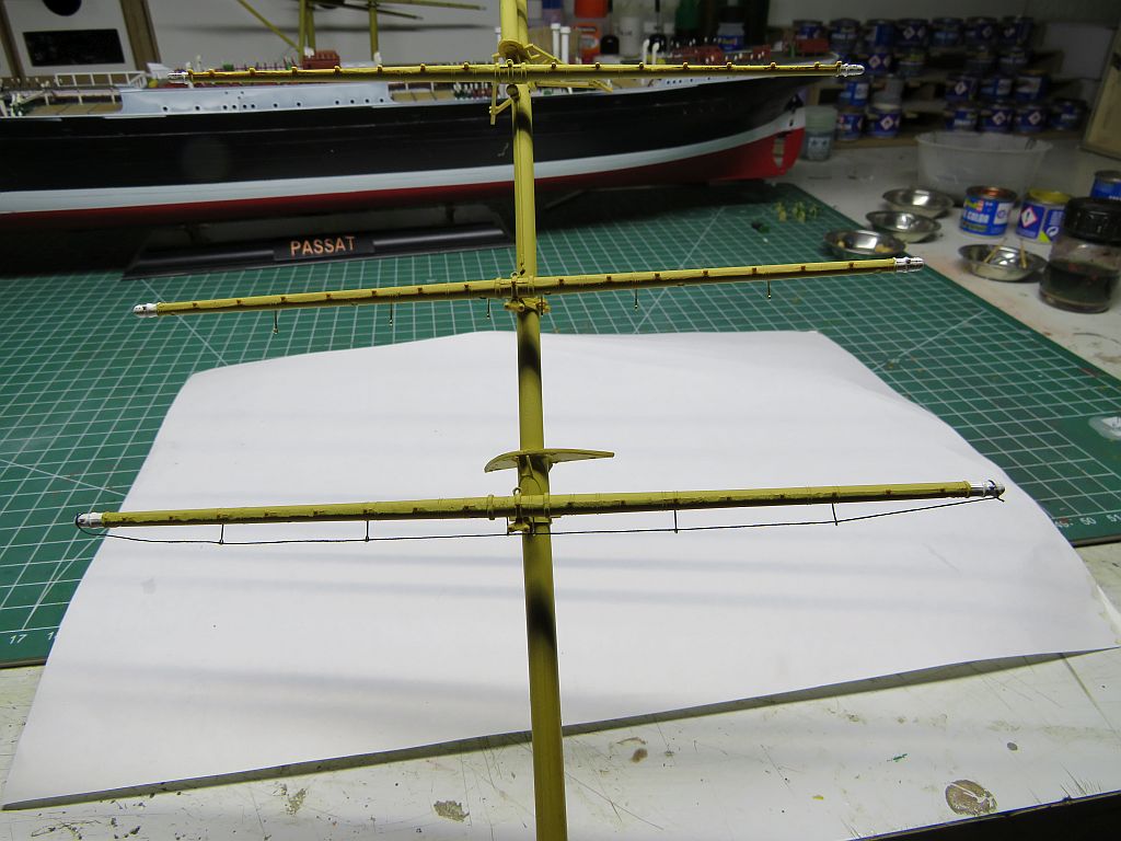

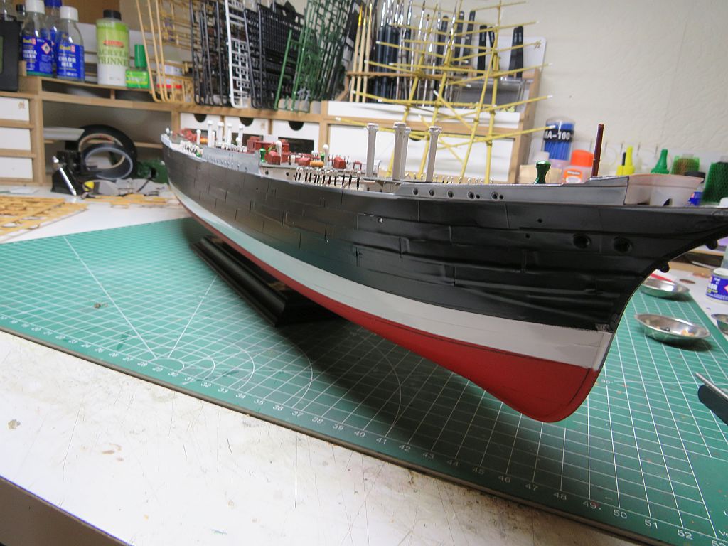

Der Rumpf ist (fast) fertig lackiert, es müssen noch ein paar Ausbesserungen stattfinden: Zwischenzeitlich werden die Aufbauten nach und nach angebracht. Wegen der mehr als besch... Bauanleitung ein Geduldsspiel; man muss praktisch jedesmal alle Gießäste absuchen, um das passende Teil zu finden

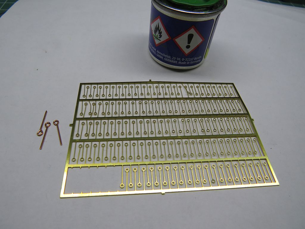

Die bei Krick bestellten Augbolzen sind inzwischen eingetroffen; links die aus Kupfer mit 2 mm Augdurchmesser, rechts die Ätzteile:

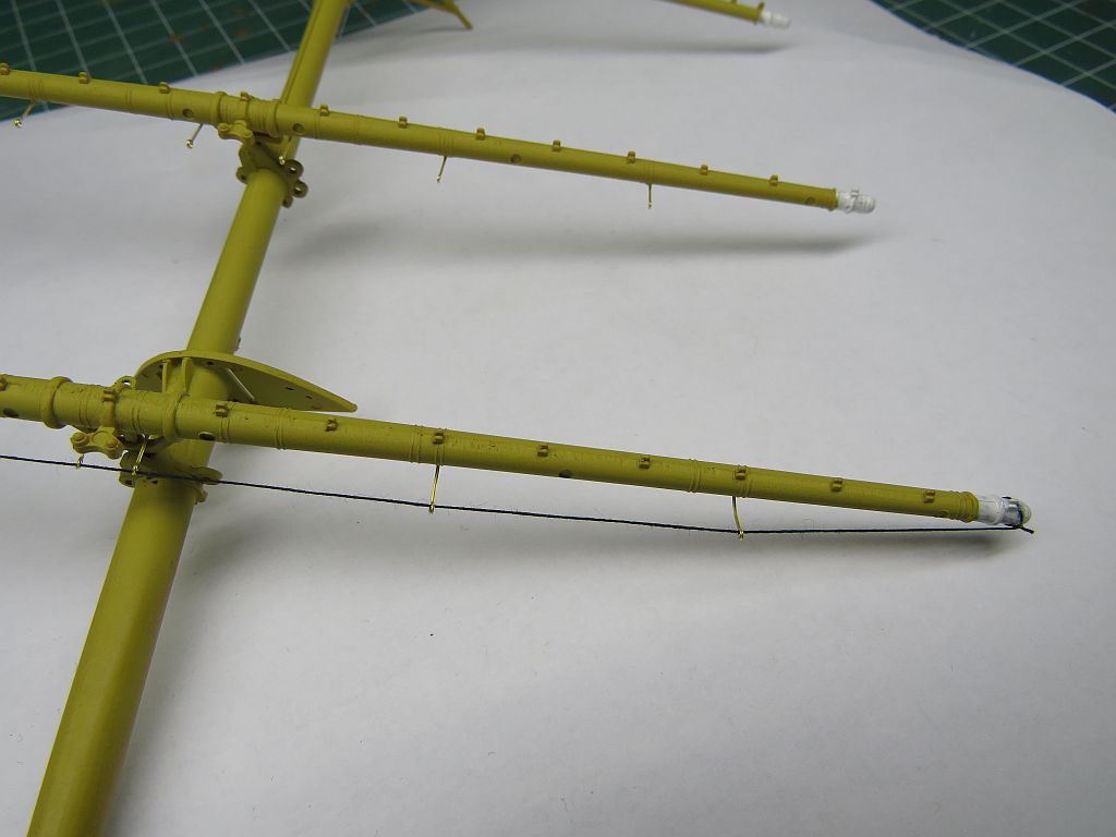

Ich habe mich dazu entschieden die Ätzteile zu nutzen; die habe ich mit Sekundenkleber an die Rah geklebt und danach einen Faden durchgezogen:
An den Befestigungspunkten wollte ich eigentlich einen Faden um die Rah wickeln, damit das Ganze wie angebunden wirkt. Leider habe ich mir dabei eine Rah abgebrochen, so dass ich dieses Vorhaben verworfen habe. Ich werde das Ganze nun einfach mit schwarzer Farbe kaschieren. Beim nächsten Mal werde ich die Rahen vor dem Anbringen an die Masten fertigstellen.
Als Nächstes werde ich die Masten vollenden, diese dann setzen und mit der Takelage beginnen. Die restlichen Aufbauten möchte ich nach und nach während der Takelung anbringen; die Teile könnten mich sonst bein Knüpfen behindern.

Hallo Kollege Dimo.......
Das sind ja schon eine Menge Fortschritte bei deiner Passat. Im großen und ganzen finde ich alles soweit gut..... nur..... auch etwas Kritik. Obwohl, es ist mehr mein persönlicher Geschmack als Kritik......:
Du hast das Deck zwar in grau geändert, aber ich finde es doch ´ne Spur zu dunkel geraten. Etwas heller hätte ich schöner gefunden. Aber wie gesagt... nur für meinen Geschmack.
Deine Entscheidung die Ätzteile zu nehmen, finde ich sehr gut. Wenn die lackiert sind, sieht man eh nichts mehr davon.
So kann ich dir nur sagen.... Weiter so.... wird gut.
Gruß, Dirk.
Gruß, Dirk.

Hallo Dirk,
danke für dein Feedback. Stimmt schon, beim Deck war ich etwas zu großzügig beim Washing. Aber was soll's ! Ich glaube, nach der Fertigstellung sieht man vor lauter Takelgarn, Wanten und Rettungsbooten kaum noch was vom Deck.
