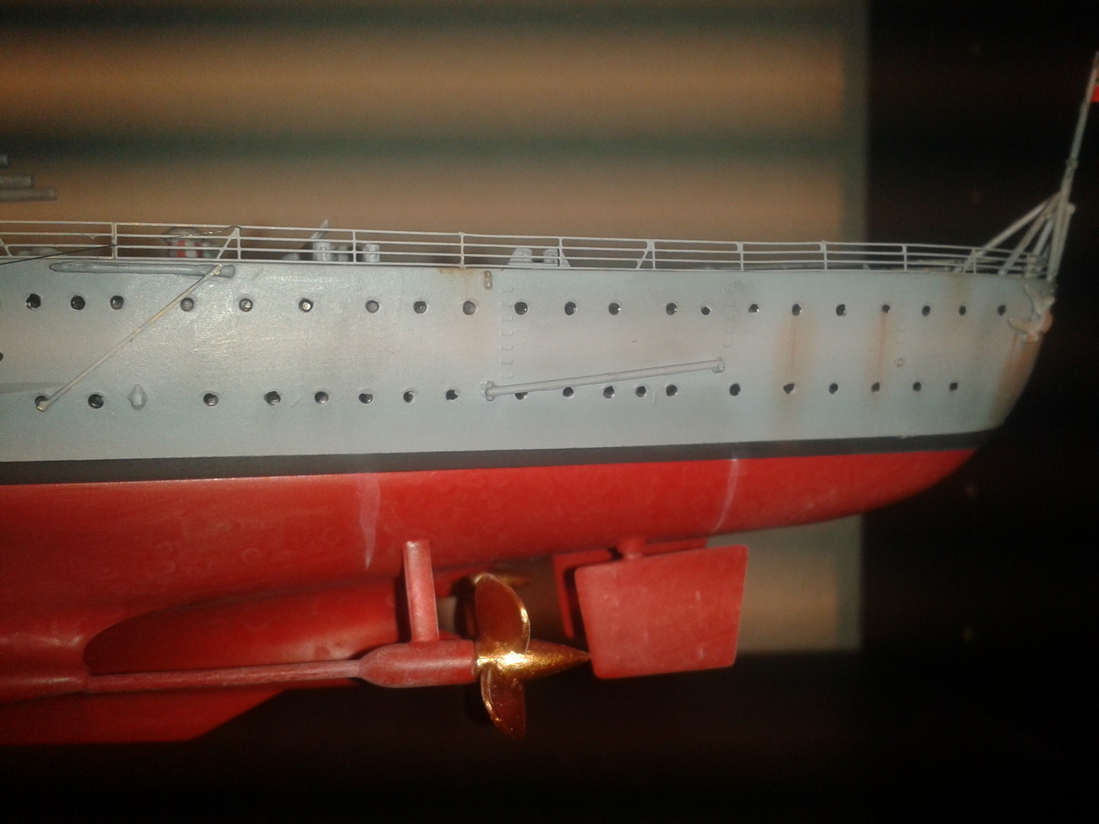

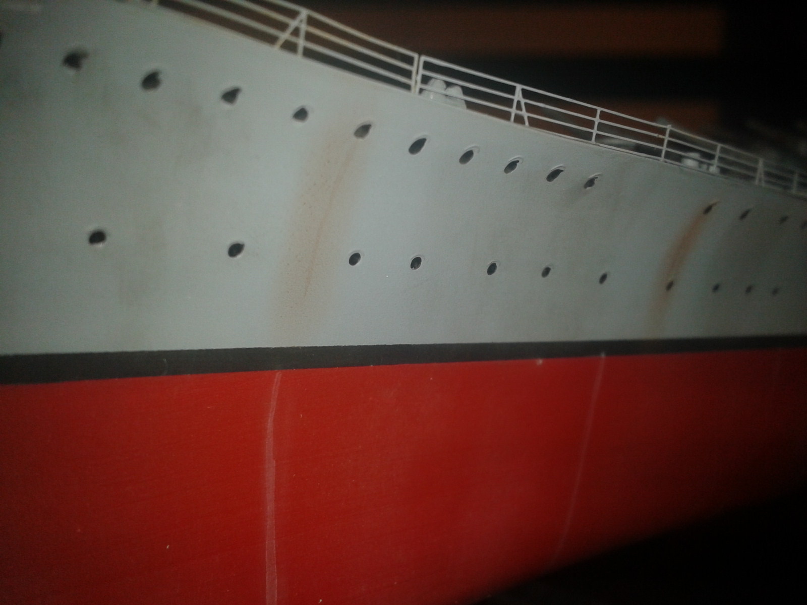

Hi Christian und Frank,
ich liebe die Pigmente von Revell
Ob trocken übers Modell gebürstet bzw. mit Q-Tip aufgerieben., oder
mit Wasser vermischt, als Washing.
Grade für so einen Amateur wie mich, in Sachen Modellbau,
ein toller Einstieg ins Weathering.
Vlt. Schreibe ich im nächsten Leerlauf beim Modellieren,
bezüglich des Weathering-Sets, mal einen ausführlichen Bericht darüber.
@Frank: dafür holst du bei weitem mehr raus, aus deinen Modellen

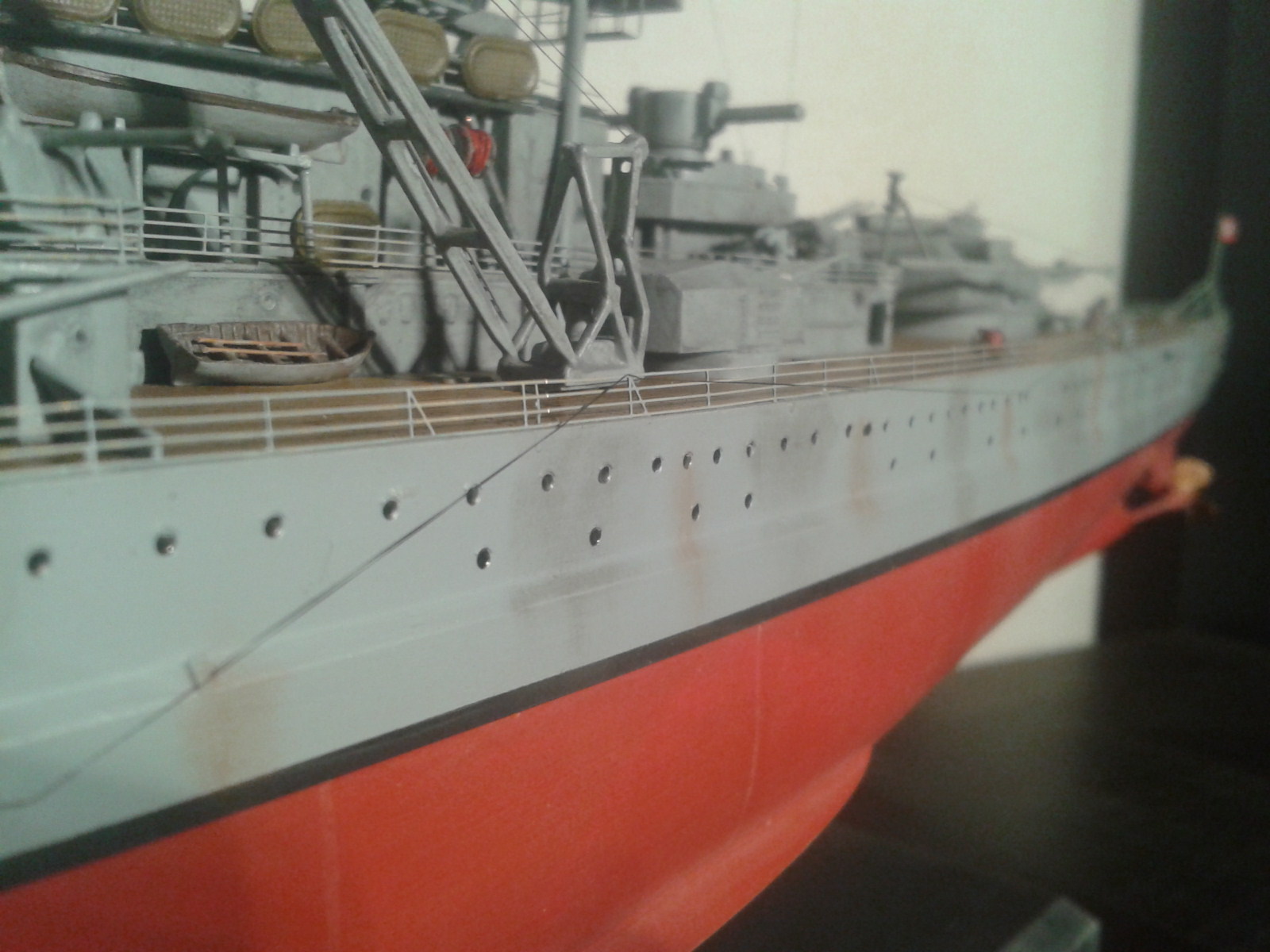

Kommen wir wieder zur Scharnhorst:

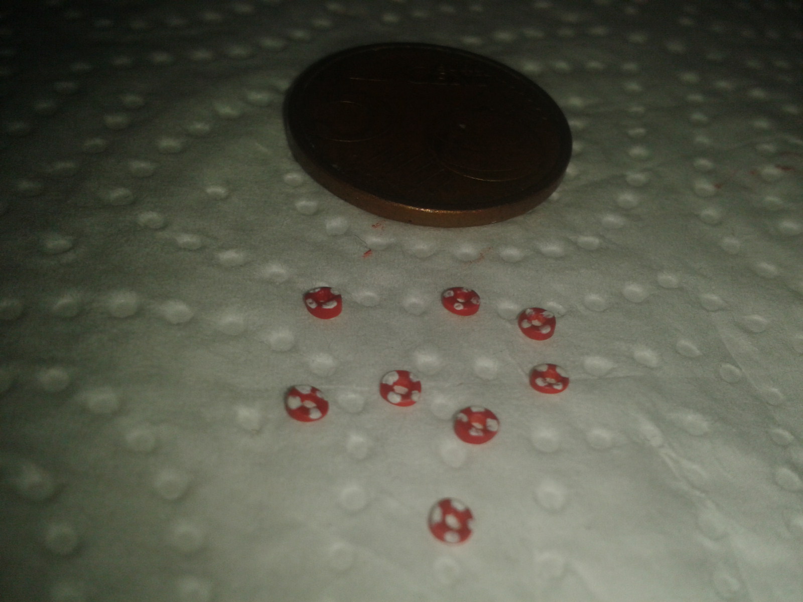

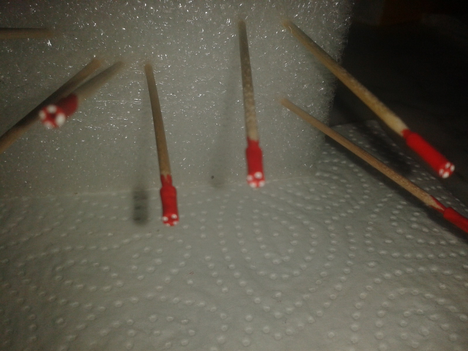

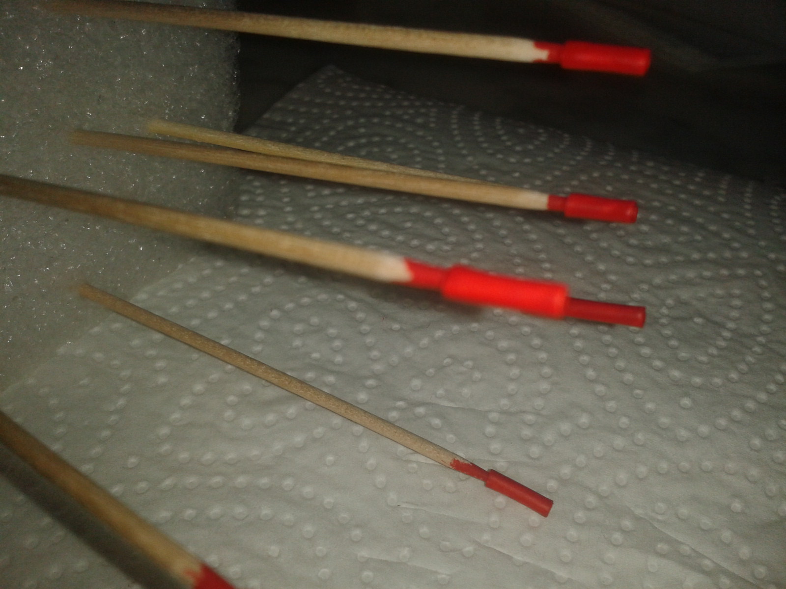

Als letzten Schritt habe ich der Scharnhorst, noch ein paar Rettungsringe spendiert.
Leider liegen dem Bausatz keine mit bei

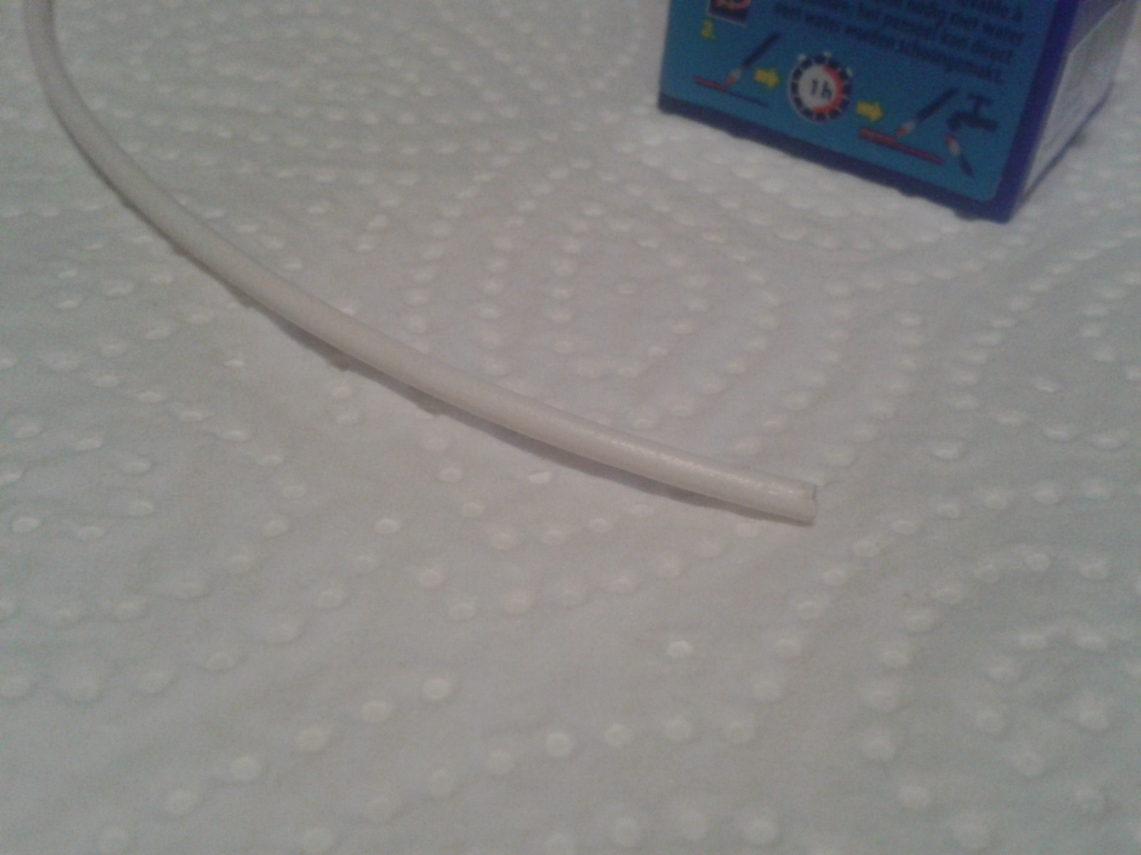

Dazu habe ich die Isolierung von Kabel benutzt.

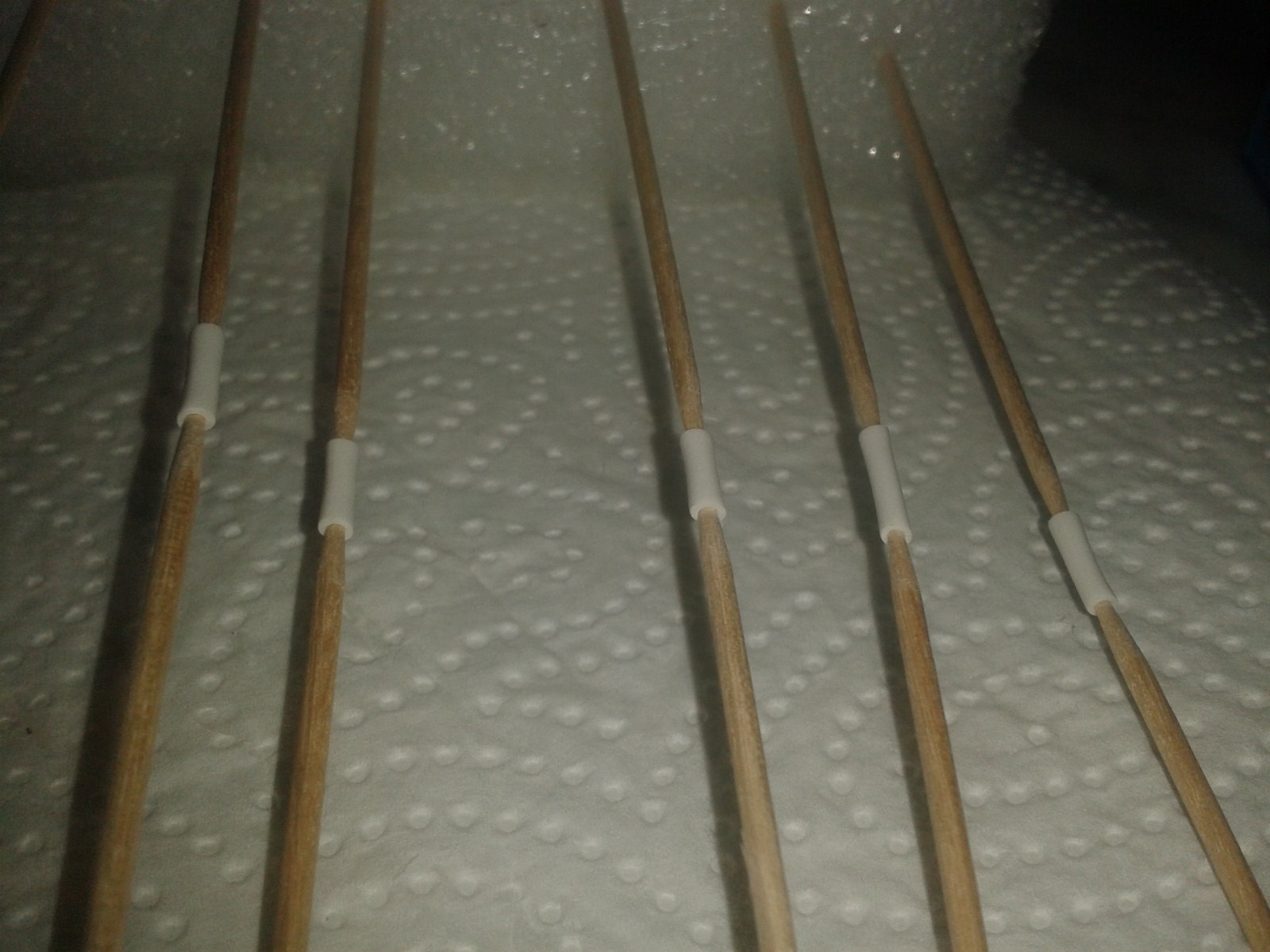

Die Ader aus der Isolierung gezogen und den Mantel in kleine Häppchen geschnitten.
Beidseitig Zahnstocher rein, damit das Loch nicht mit Farbe zugekleistert wird.
Und dann angemalt, und anschließend mit einer Rasierklinge auf Maß geschnitten -fertig.
