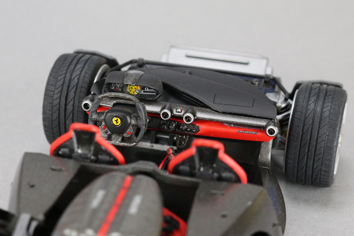

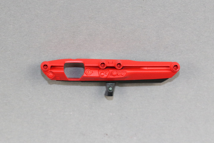

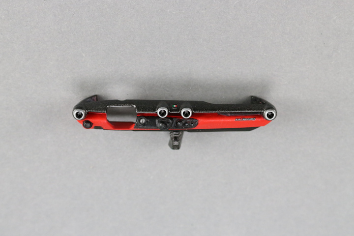

Zeit, mal ein kleines Lebenszeichen zu senden. Viel hat sich nicht gerade getan und bis zum nächsten Update wird es leider auch wieder ein wenig dauern. Denn wenn nicht gerade Familie oder Beruf meine Aufmerksamkeit beanspruchen, dann ist es aktuell das heiße Wetter, welches mich davon abhält, mich an den Basteltisch zu setzen. Immerhin, das Interieur nahm weiter Gestalt an:
Das Armaturenbrett wurde in den Grundfarben lackiert,
anschließend erfolgte die Detailbemalung. Am Ansatzstück zur Mittelkonsole wurden 12V-Anschluss und USB-Port nachgebildet, die fehlen am Originalbauteil.

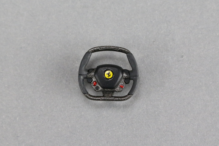

Lenkrad:

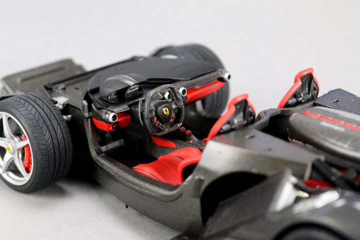

und schließlich alles ins Cockpit eingebaut:

Schön. Hast Du das A-Brett bemalt oder die Airbrush geschwungen? Sieht jedenfalls recht sauber aus.

die Grundfarben (schwarz, rot und "carbon") wurden gebrusht, die Details gepinselt. Inzwischen steht auch fest, welche Farbe der Bolide bekommen soll, nämlich ganz klassisch rot. Farbe von Zero Paint ist schon bestellt...

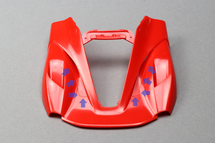

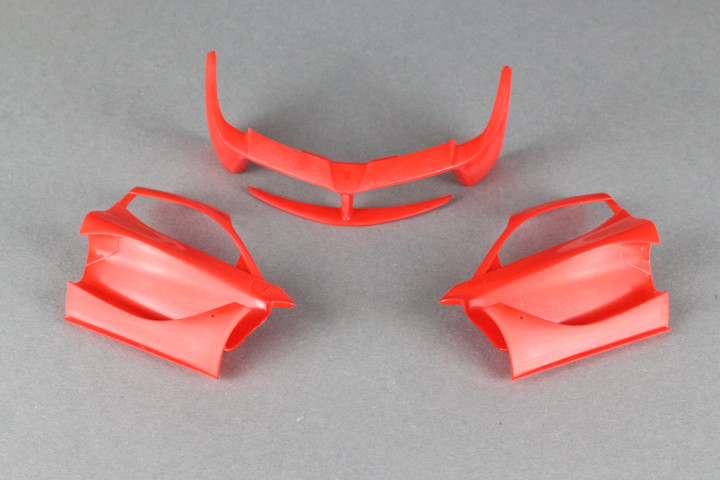

Hier geht es so langsam an die Karoserieteile. Durch die extravagante Bauform des Boliden bestehen einzelne Komponenten wie Türen oder die Frontschürze gleich aus mehreren Teilen - die "am Stück" zu spritzen wäre ein Ding der Unmöglichkeit gewesen. Nach dem Zusammenkleben ist also erst einmal versäubern der Kontaktstellen angesagt, damit es später wie aus einem Guss ausschaut.

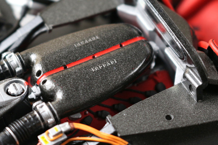

Zunächst einmal wurde eine kleine Korrektur durchgeführt. Als ich beim Bau des Motors war, habe ich euch ja berichtet, dass ich mir die Ferrari-Sticker für die Airbox geschrottet habe. Ich konnte mir zwar durch Decals aus der Reste-Kiste behelfen, aber das Thema ließ mir keine Ruhe. Also habe ich der Zwischenzeit über den Tamiya-Service Ersatz geordert und einen neuen Versuch gestartet, diesmal mit Erfolg:
Man kann sich jetzt natürlich darüber streiten, was besser aussieht :lol: , die Sticker sind aber definitiv näher dran am Original als die Decals.

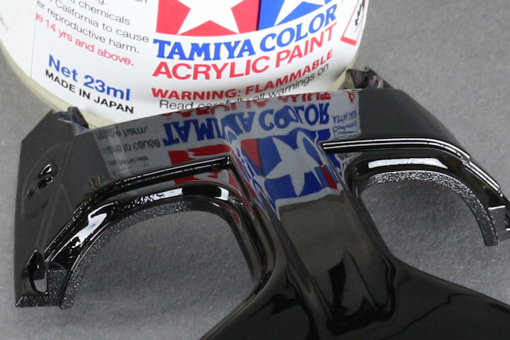

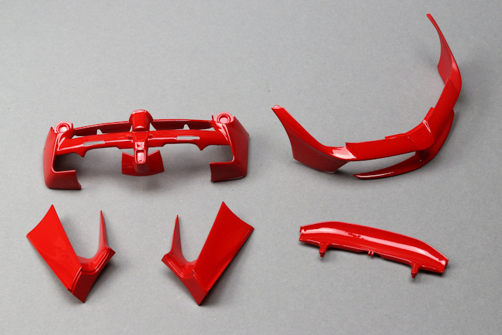

Dann eine Premiere. Zum ersten Mal habe ich ein Karosserieteil für ein Automodell nicht aus der Dose besprüht sondern mit der Airbrush. Und - zweite Premiere - mit 2K Klarlack versiegelt:
Was soll ich sagen, ich bin absolut begeistert...und da ist nichst aufpoliert, das ist der nackte Lack, so wie er aufgesprüht wurde, nach etwa 12 Stunden Trocknungszeit. Als wäre er noch nass...bitte entschuldigt meinen kleinen Euphorie-Anfall an dieser Stelle :oops: Die Ränder an den Türen sind etwas rauh, aber da kommt sowieso die Gummidichtung hin, von daher nicht so schlimm.

:clap: Super. Mit einer sauberen Vorbereitung erübrigt sich das Polieren immer.

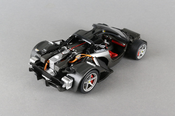

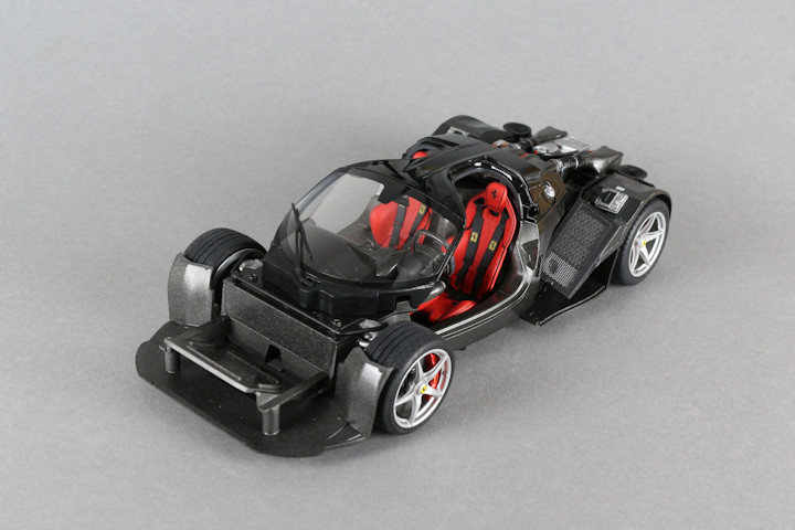

Die Dachpartie wurde eingebaut und durch ein paar Details wie Tankdeckel, Windschutzscheibe etc. vervollständigt:
Als nächstes geht es ans Lackieren der Karosserieteile. Ich habe mir Farbe von Zero Paints besorgt, es ist das erste Mal, dass ich damit arbeiten werde. An ein paar Teilen (die aus mehreren Bauteilen zusammengesetzt wurden) ist zuerst aber noch spachteln angesagt, wie hier an der Motorhaube sowie an den Türen.

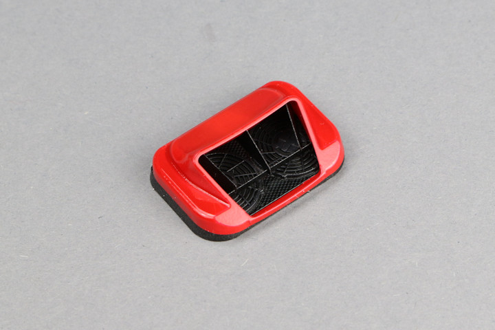

Weiter gehts: Bis auf Türen und Heckklappe sind die Karosserieteile lackiert...
...allerdings sind sie noch nicht fertig zum Einbau. Zum einen müssen bei vielen Teilen noch Carbon-Applikationen aufgebracht werden, zum anderen habe ich diesmal ein paar kleine Staubeinschlüsse im Lack. Minimal, aber mich stören sie. Werde versuchen, sie so gut es geht herauszupolieren.

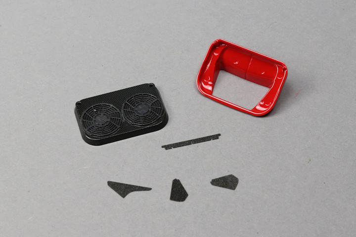

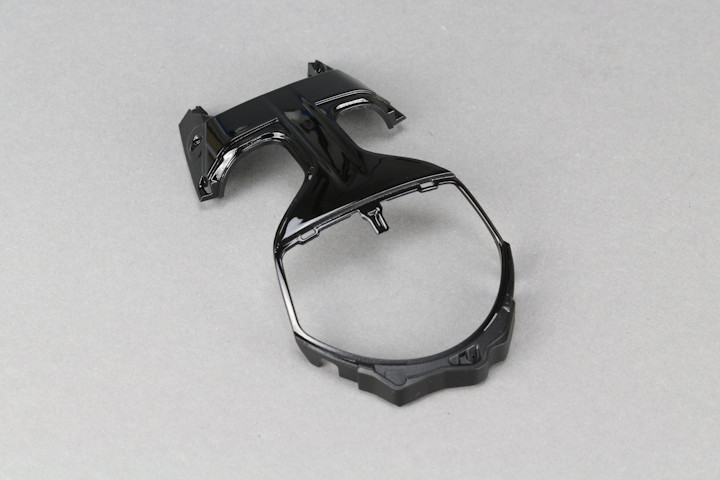

Immerhin konnte ich das Kühlsystem an der Front einbauen, hier die Einzelteile (Unter- und Oberseite aus dem BS, der Rest sind PE-Teile aus dem Zurüstsatz).

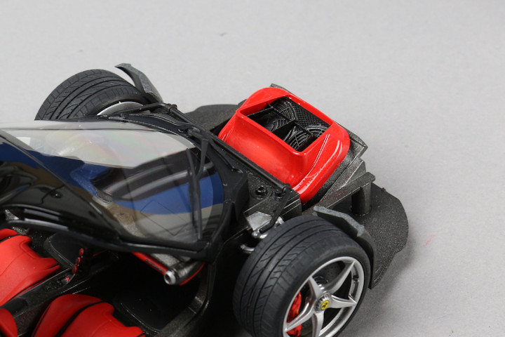

Zusammengebaut...
...und installiert:
