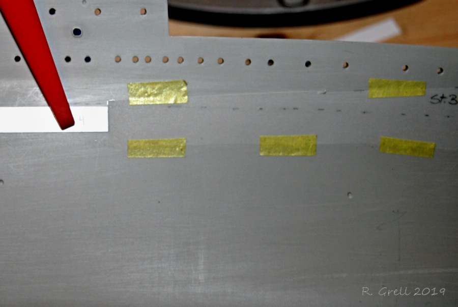

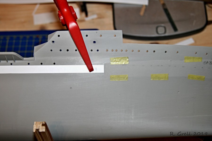

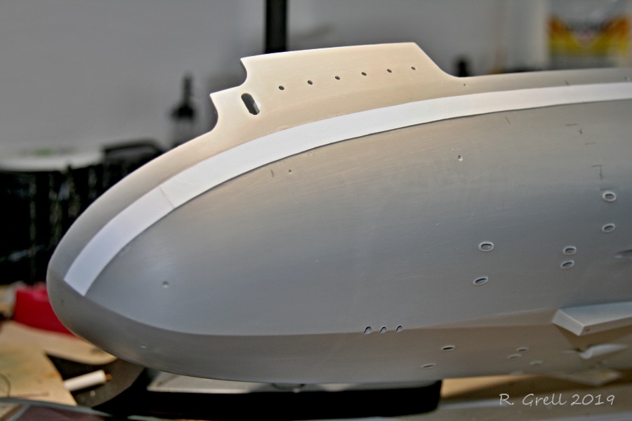

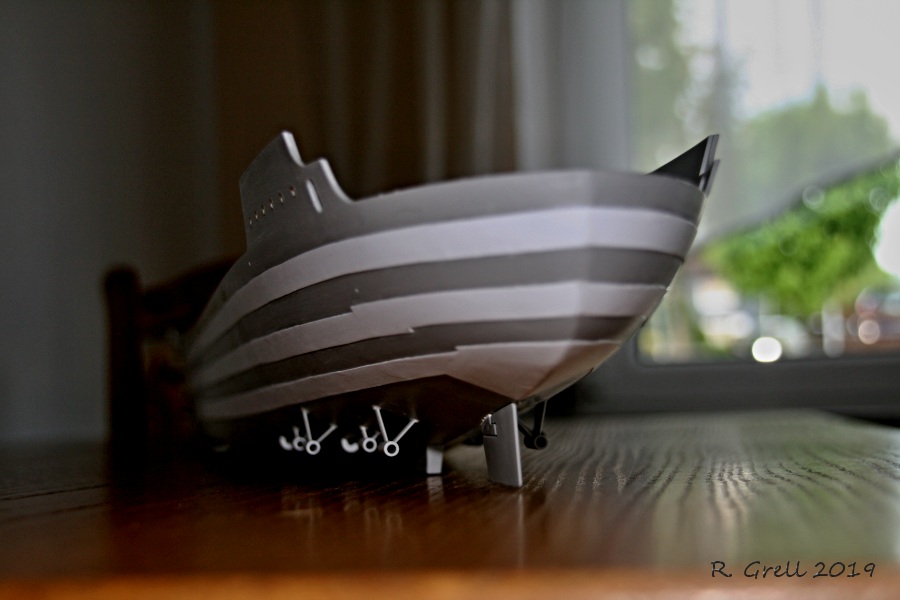

Update #8

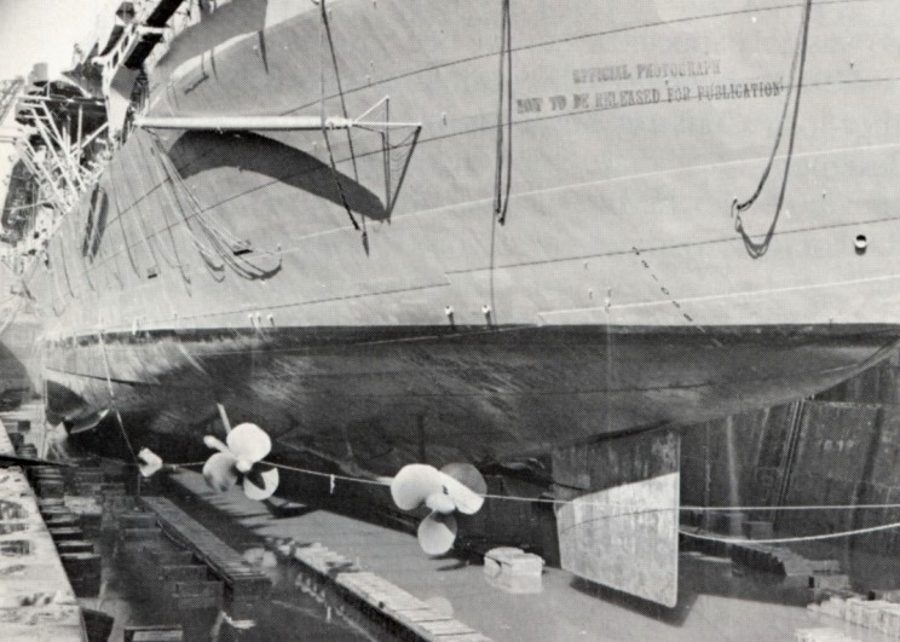

Wie auf den Originalfotos zu sehen ist, ist der Rumpf nicht glatt. Die Bordwände sind mit Streifen aus (möglicherweise) ...
... dickeren Stahlblechen oder zusätzlich aufgeschweißten Blechen verstärkt.
Quelle beide Fotos: maritimequest.com

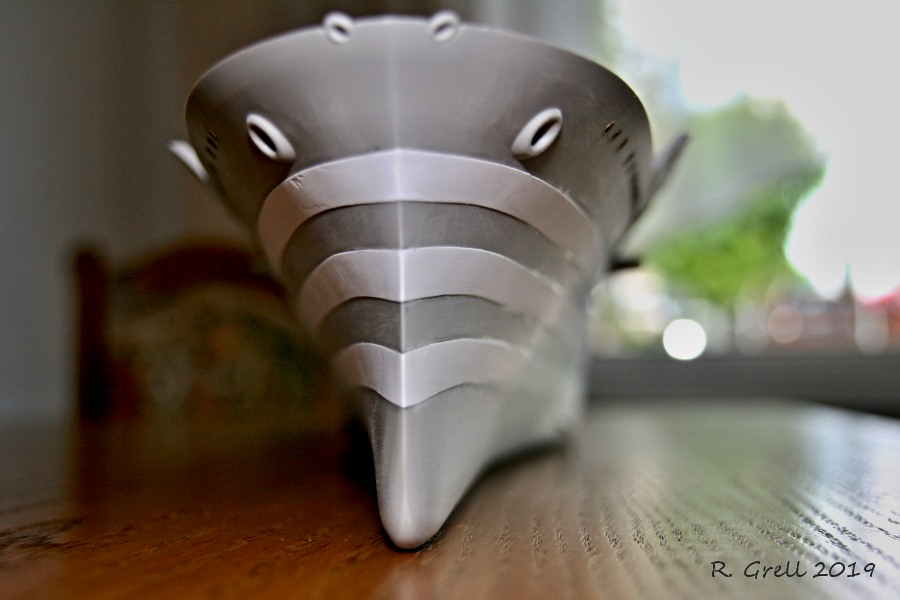

Ich habe versucht, diese Streifen mit 0,25mm PS-Streifen nachzubilden. Im Abstand von 9 mm zur Oberkante der Bordwand ist auf der ganzen Länge des Rumpfes eine Markierung angebracht worden, an der ich gerade Streifen angeklebt habe.
An Bug und Heck mussten die Streifen in eine runde Form gebracht werden. Dazu habe ich die Markierung vom Rumpf auf ein Stück Transparentparier übertragen, ...
... die Form ausgeschnitten, auf die PS-Platte übernommen und wiederum ausgeschnitten.

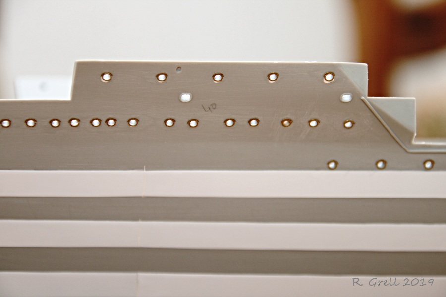

Im Vorfeld sind von mir schon die Bullaugen sowie am Bug die Speigatten (?) und zwei weitere Öffnungen am Heck
(siehe drei Fotos weiter oben) aufgebohrt bzw. -gefräst worden.

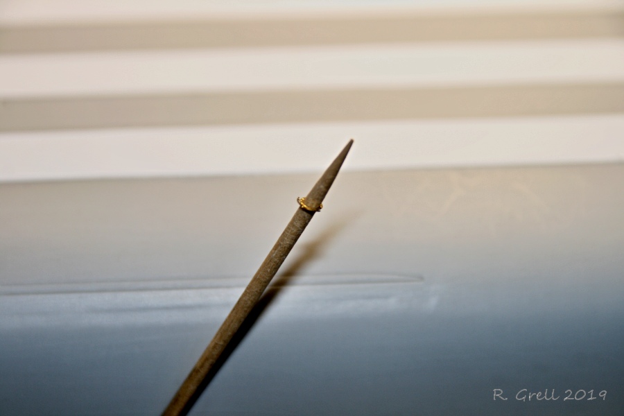

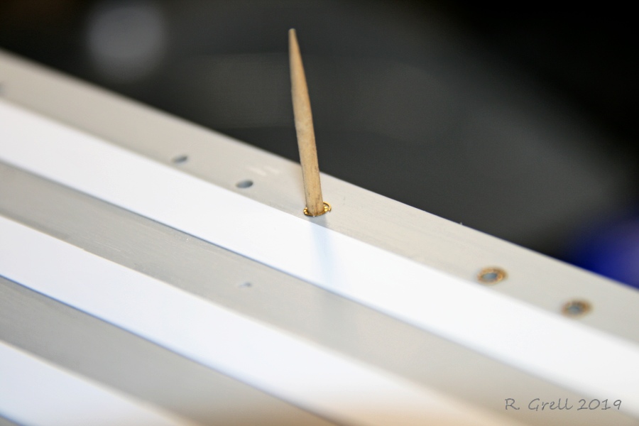

Ich hatte mir Gedanken gemacht, wie ich denn nun die Ätzteile an den Bohrungen auf einfache Weise anbringen
könnteund bin dann auf einen Zahnstocher gekommen. Dicke des Zahnstochers und Durchmesser der
Bohrung passten wie die Faust auf´s Auge. Ätzteil aufgespießt, ...
... ein wenig Sekundenkleber Gel um die Bohrung angebracht, Zahnstocher von außen durchgesteckt,
Bullauge positioniert und Zahnstocher nach innen heraus gezogen.

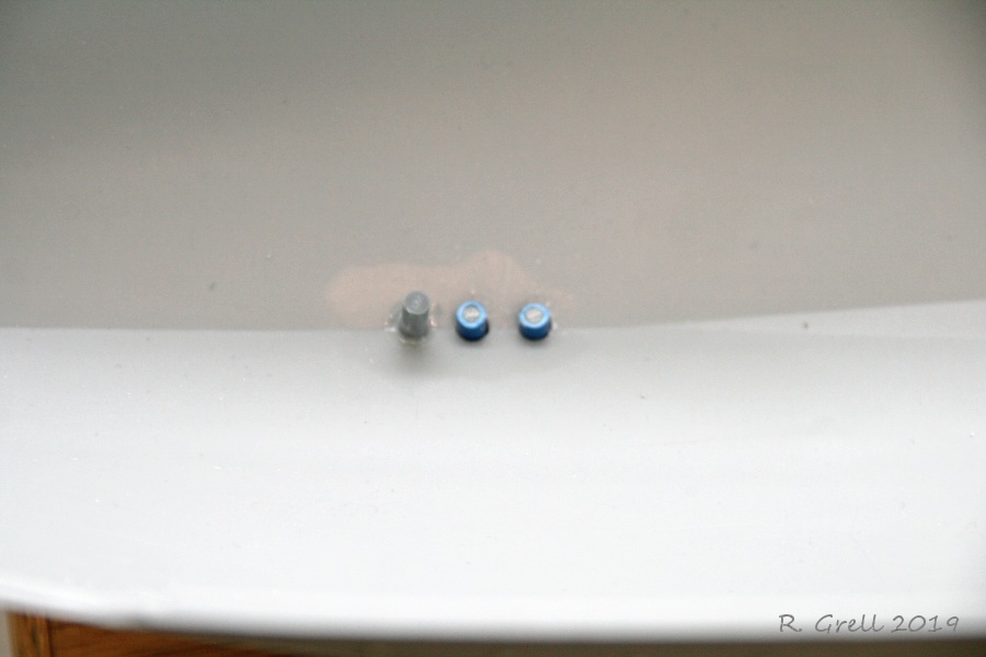

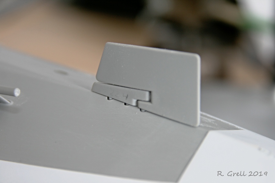

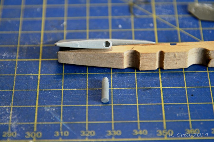

Wie zu sehen, passen die Stifte des Ruders und die Bohrungen im Rumpf nicht wirklich gut zueinander. Es blieb ein Spalt von etwa 0,5 mm.
Um das auszugleichen, habe ich die Isolierung eines Kupferdrahtes über die Stifte gezogen. Danach musste ich die Bohrungen für das Ruderlager (?) im Rumpf etwas aufweiten, dafür passte es aber spielfrei.
Am Ruder selbst habe ich den Stift abgetrennt, an dessen Stelle eine Bohrung mit gleichem Durchmesser und 2 mm Tiefe angebracht. Als Ruderwelle ist ein Stück Gußast mit dem Durchmesser der Bohrung im Rumpf verwendet worden. Ein Ende ist auf den Bohrungsdurchmesser im Ruderblatt abgedreht worden. Nach Anbringen am Ruderlager ist der Stift im Rumpf verklebt worden, dadurch bleibt das Ruder beweglich.
Den Spalt zwischen Ruderlager und Rumpf (bedingt durch die Rundung des Rumpfes, habe ich verspachtelt und verschliffen.
Gleiches bei den Wellenböcken, die ebenfalls teilweise große Spalte aufwiesen.
Fortsetzung folgt.

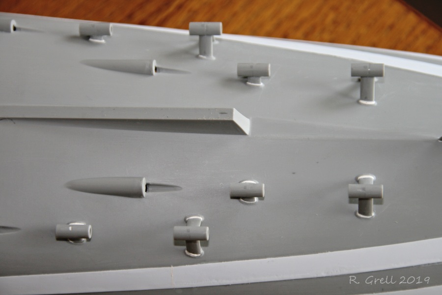

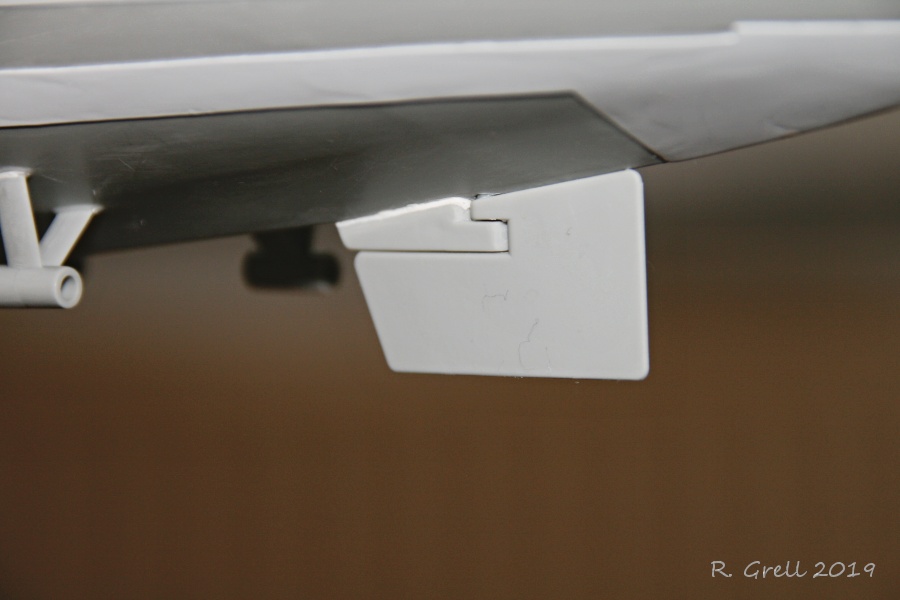

Fortsetzung folgt.

Ich finde das Wash am Turm auch gar nicht so schlecht.
Die aufgeniteten Platten gefallen mir aber nicht so. Die wären mir für mein Auge zu dick. Ich würde sie an den Kanten etwas runterschleifen.
Sonst alles gut.
Sonst alles gut.
Die Platten sind aus 0,25 mm dickem Sheet gemacht. Das sind auf´s Original hochgerechnet 50 mm dicke Stahlplatten. Ich halte das für realistisch.Nightquest1000 hat geschrieben: Di 21. Mai 2019, 08:56 Die aufgeniteten Platten gefallen mir aber nicht so. Die wären mir für mein Auge zu dick.
Die Fotos sind vor dem Schleifen entstanden. Die Kanten sind nicht mehr so extrem eckig.Nightquest1000 hat geschrieben: Di 21. Mai 2019, 08:56 Ich würde sie an den Kanten etwas runterschleifen.
Es grüßt Richard
- Nightquest1000
- Beiträge: 1845
Wenn's immer so einfach wäre. Das mit dem Runterrechnen mag mathematisch richtig sein, funktioniert aber im Modellbau nicht immer wie gewünscht.
Wenn man die Bilder 90/91 mit 97/98 vergleicht, dann sind die Platten im Modell zu stark. Zumindest für mein Auge.
Ist aber nur ein Hinweis. Ist dein Modell, also deine Entscheidung.

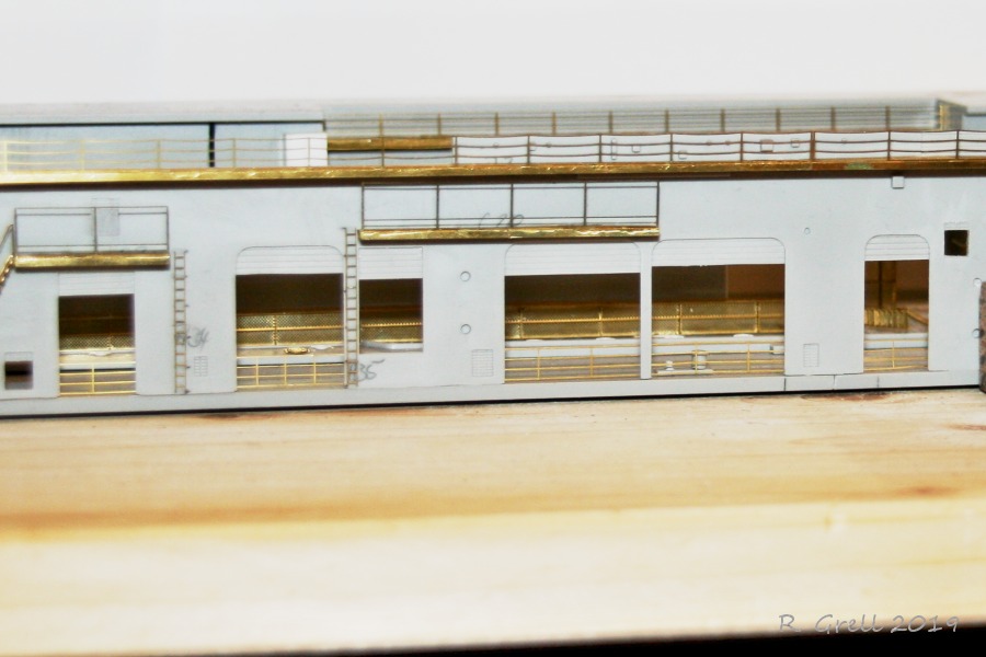

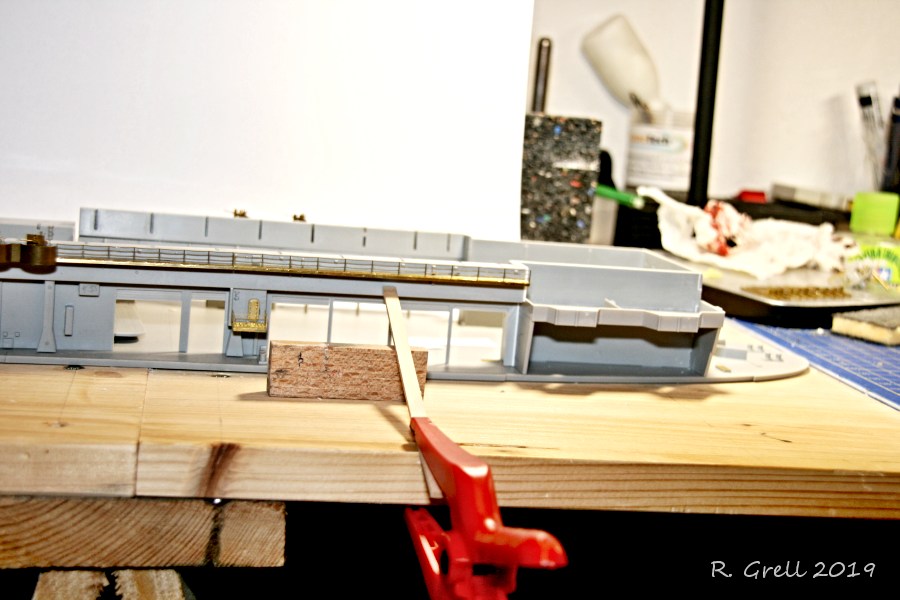

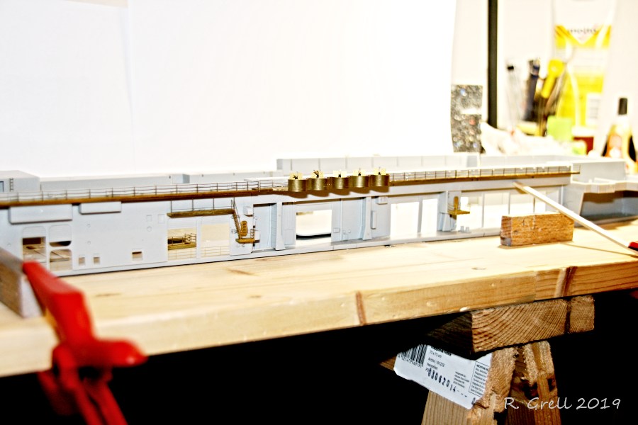

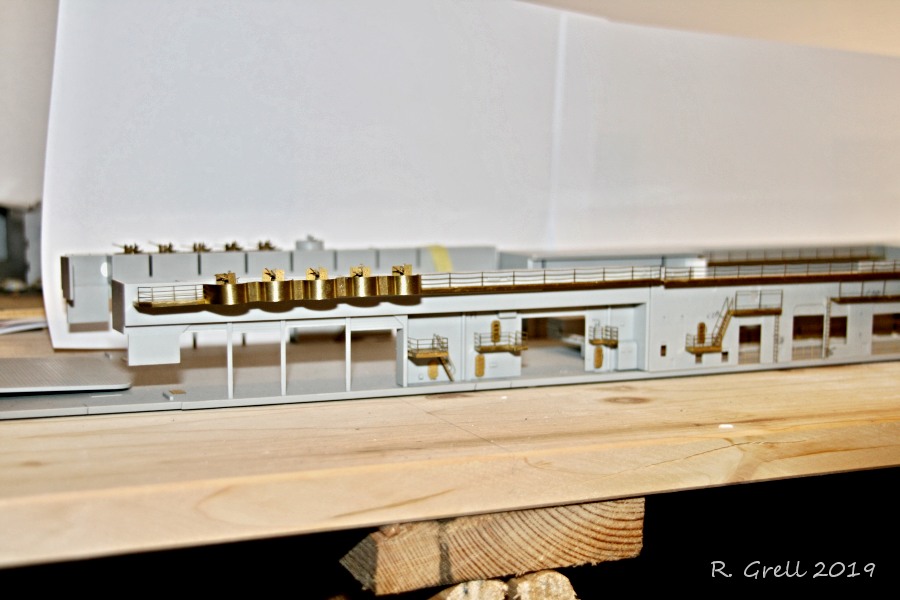

Update #9
Erstmal bitte ich um Nachsicht wegen der schlechten Bildqualität.

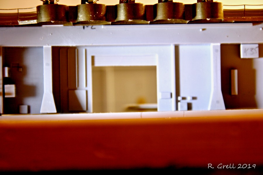

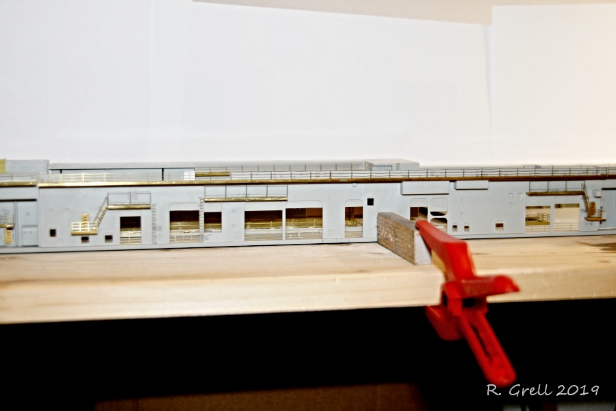

Die backbordseitigen Aufbauten des Hangardecks. Die Teile sind nur trocken aneinander gestellt.
Die Hangartore sind alle unterschiedlich weit geöffnet dargestellt.
Klammer und Holz dienen lediglich dazu, das Bauteil senkrecht zu halten.

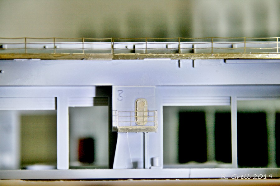

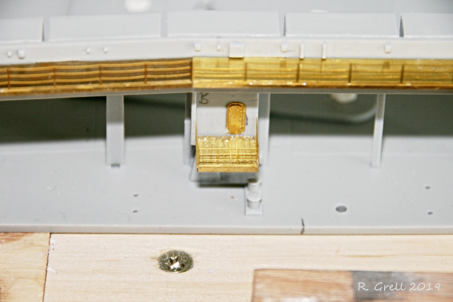

Im mittleren Abschnitt schließen die Hangartore direkt mit der Bordwand ab. Deshalb habe ich hier, wie ich auf einem
der wenigen Originalfotos gesehen habe, eine Reling aus dem PE-Satz des Meritbausatzes eingebaut.
Die Y-förmigen Stützen waren um 0,25 mm zu kurz, so das ich den Spalt mit PS Sheet ausgefüllt habe.
Gleiches glit für diesen erkerähnlichen Vorbau.
Das angegossene Schott habe ich durch PE ersetzt, eine Plattform war aber nicht vorgesehen, was m.E. so nicht gewesen sein kann. Originalbilder von diesen Bereich der Backbordseite habe ich nicht gefunden. Ich bin aber davon ausgegangen, dass dort eine Plattform gewesen sein müsste. Wozu sonst das Schott? Also habe ich aus einem Teil einer Radarantenne und Relingabschnitten des dem Meritbausatz beiligenden PE-Satzes eine Plattform gemacht.
Die Tage gibt´s die Bilder der Steuerbordseite.
Bis dahin.
