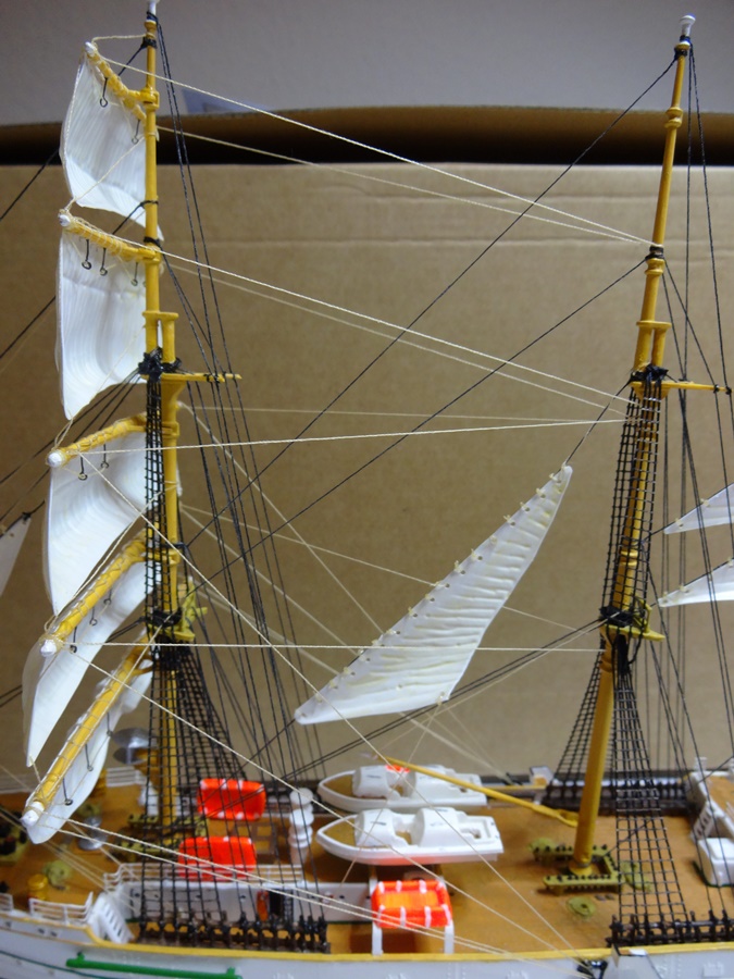

anschinsan hat geschrieben: Mi 10. Okt 2018, 12:29 die Wanten erscheinen dabei so zart im Vergleich zu Schiff und Segel, daß ich bei 1: 253 geschätzt mal max. 0,2 mm Garn verwenden würde, um halbwegs dabei zu sein.
Ich denke bei "1:Schachtelgrösse" sind 0,2mm schon fast zu dick. Da kann man ruhig auf dünnen Nähfaden zurück greifen. Das Problem ist bei so kleinen Massstäben, dass man bei der Rigg kaum mehr Massstäblich sein kann. Hier entscheidet das Auge des Modellbauers und nicht mehr irgend welche Umrechnungstabellen.
Beiträge: 1239
Da bin ich ganz deiner Meinung :thumbup: (gilt oft auch für die Farbgebung!) Der Gesamteindruck muss stimmig sein :!:

Danke an alle für die vielen Rückmeldungen! :clap:
Die Webleinen habe ich nun noch ein wenig dunkler gemacht, sieht schon besser aus. Bilder davon gibts wenn die Ersten montiert sind.
Bezüglich der Taustärken habe ich ja erwähnt dass die Wanten zu dick sind (umgerechnet 12.5 cm). Hinsichtlich der Differenzierbarkeit zwischen Wanten und Webleinen bin ich diesen Kompromiss eingegangen.
Den Taustärkenrechner würde ich für eventuelle zukünftige Projekte gerne mal ausprobieren. Dirk, ich schicke dir eine PN. Danke schon mal.
Danke auch Satori für das schöne Bild. Die Segel könnten allerdings wieder mal in die Waschtrommel! :lol:

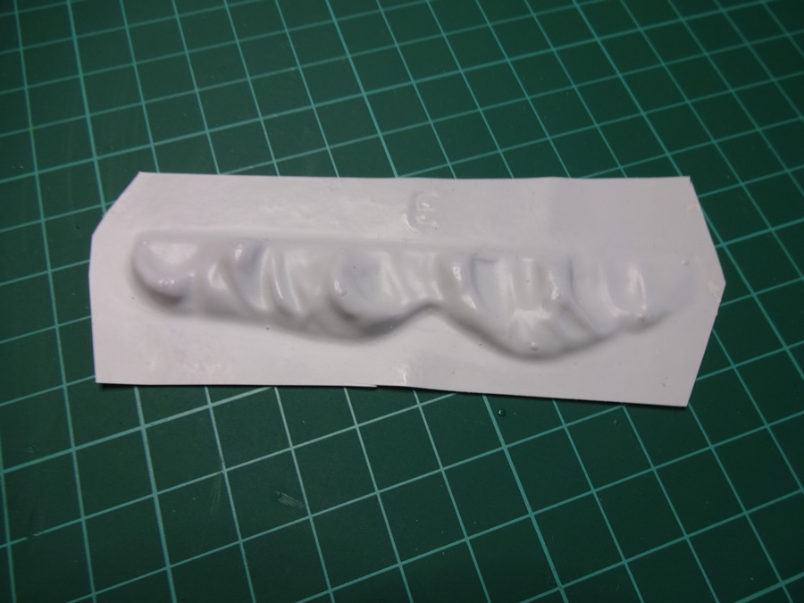

@ Wilfried: Denkst du das mit dem Druckerpapier funktioniert auch bei dem unten abgebildeten Segel?
Danke nochmals für euer Feedback :thumbup:

Beiträge: 1239
Hallo Nachbar
Versprechen kann ich nichts, aber ich würde es jedenfalls probieren.
Wenn das Papier nicht alle Vertiefungen erreicht, schadet das dem Resultat wenig, da die Verformung meines Erachtens eh etwas übertrieben wirkt.
Viel Glück dem Segelmacher :!:

Hallo Wilfred (Sorry fürs Wilfried..!)
Habe 80g Druckerpapier und Tapetenkleister getestet. Das scheint wirklich gut zu funktionieren. Allerdings muss man mit den Papierstücken sehr vorsichtig umgehen, da diese im nassen Zustand sehr schnell reissen. Wenn es aber getrocknet ist hat man ein sehr ansprechendes Ergebnis. Danke für den Tipp! :thumbup:

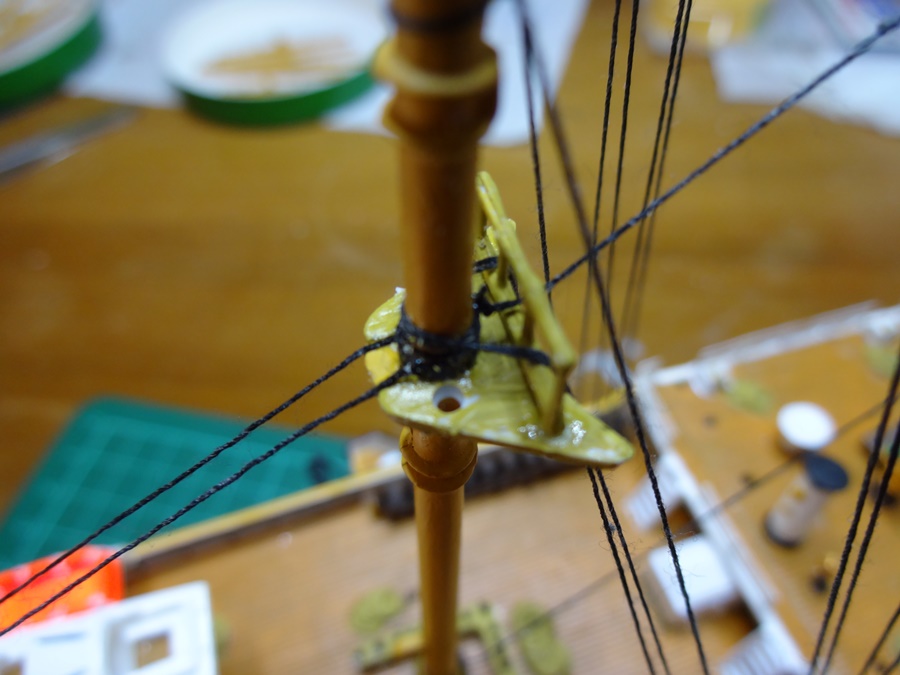

Weiter gehts mit den Wanten...

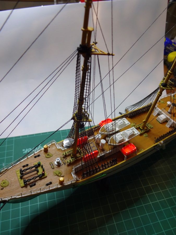

Da die Plastikwanten von Revell nur bis unter die Mars reichen, resp. nicht mal ganz, hat diese natürlich auch keine Öffnung für die Wanten. Also zuerst mal Löcher in die fertig montierte Mars gebohrt um die Wanten durchzuziehen und zu befestigen.
Gorch Fock 035.JPG (172.28 KiB) 7710 mal betrachtet
Gorch Fock 036.JPG (200.88 KiB) 7710 mal betrachtet
Danach die Wanten unten an den dafür vorgesehenen Stellen mit feinem Garn und Kleber befestigt.

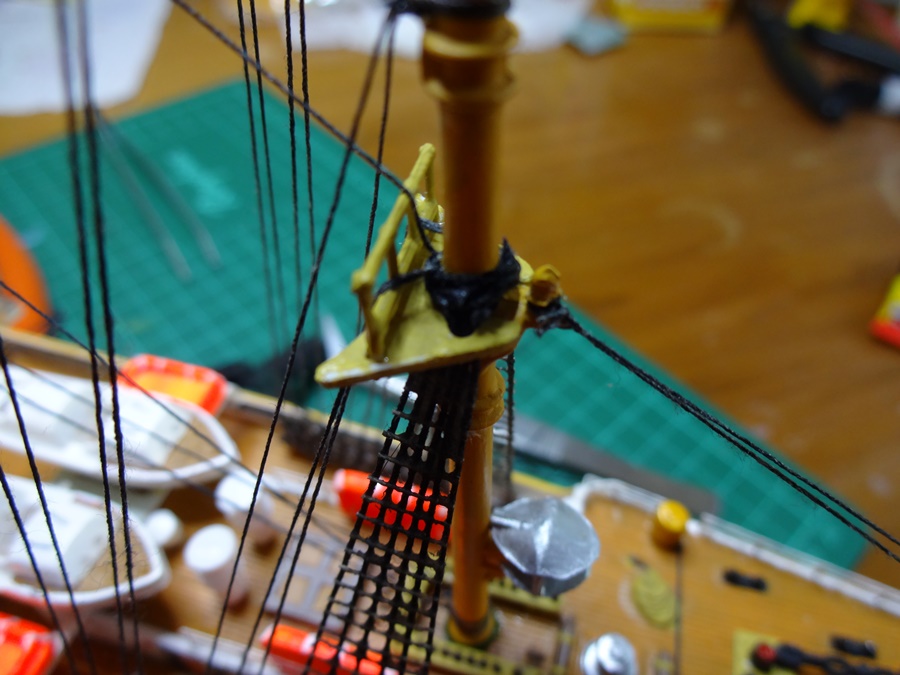

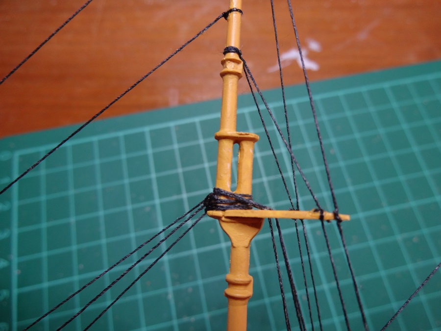

Anschliessend den Spalt (hat der einen Namen?) zwischen dem Untermast und der Marsstenge herausfräsen, da auch dies nicht von Revell so vorgesehen ist. Danach mit Farbe etwas ausgebessert.
Gorch Fock 038.JPG (181.96 KiB) 7710 mal betrachtet

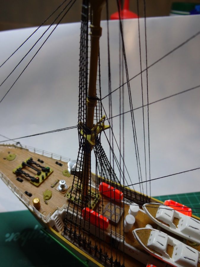

Zu guter Letzt also die oberen Wanten oben befestigt, aussen an der Mars vorbei an die unteren Wanten geklebt.
Gorch Fock 039.JPG (134.34 KiB) 7710 mal betrachtet
Gorch Fock 040.JPG (125.89 KiB) 7710 mal betrachtet

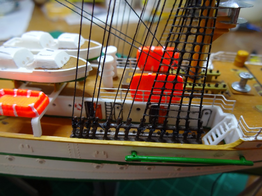

und die Makroaufnahmen bringen wieder unschöne Sachen ans Licht, ich hasse Makroaufnahmen!!! :lol:
Bis bald
Mike

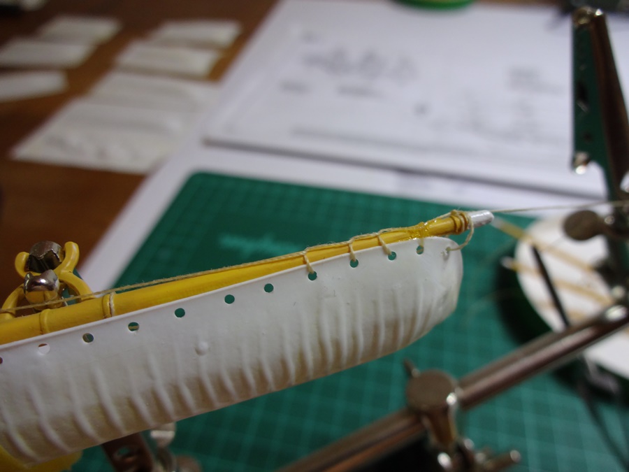

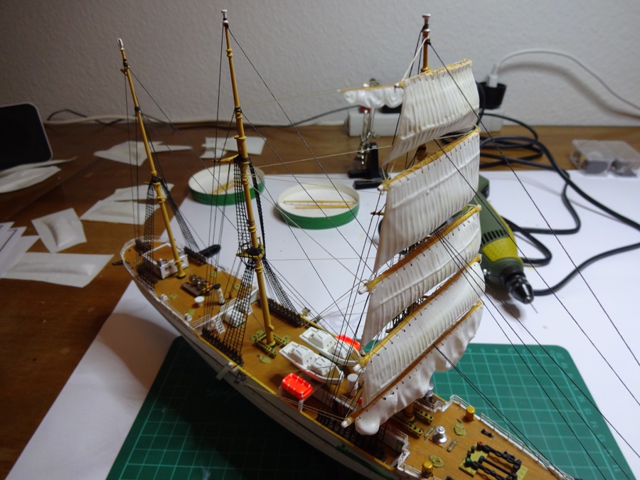

Nach längerer Pause geht’s nun weiter.

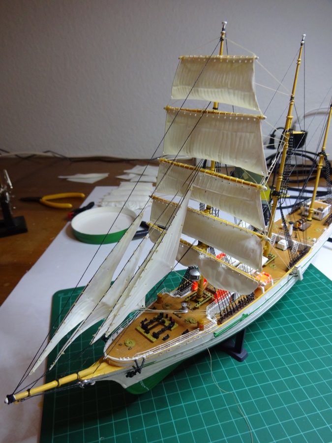

Zuerst habe ich das stehende Gut fertig getakelt, um anschliessend weitere Versuche mit Papiesegel zu starten. Leider waren all diese Versuche mit mehr oder weniger dickem Papier nicht zufriedenstellend, respektive ist einfach nicht mein „Ding“. Jedoch sehen die Revell-Plastiksegel durch die vielen Fehlversuche nun so mitgenommen aus dass diese schon wieder einen halbwegs vernünftigen Eindruck machen.
In den folgenden Bildern seht ihr die Vorbereitung der Segel und fertig montiert am Fockmast.
Gorch Fock 042.jpg (159.53 KiB) 6414 mal betrachtet
Gorch Fock 041.jpg (220.25 KiB) 6414 mal betrachtet
Gorch Fock 043.jpg (243.6 KiB) 6414 mal betrachtet
Ziel ist es nun die GF bis Mitte August fertig zu stellen, da ich dann mit der Beagle von Occre beginnen will.

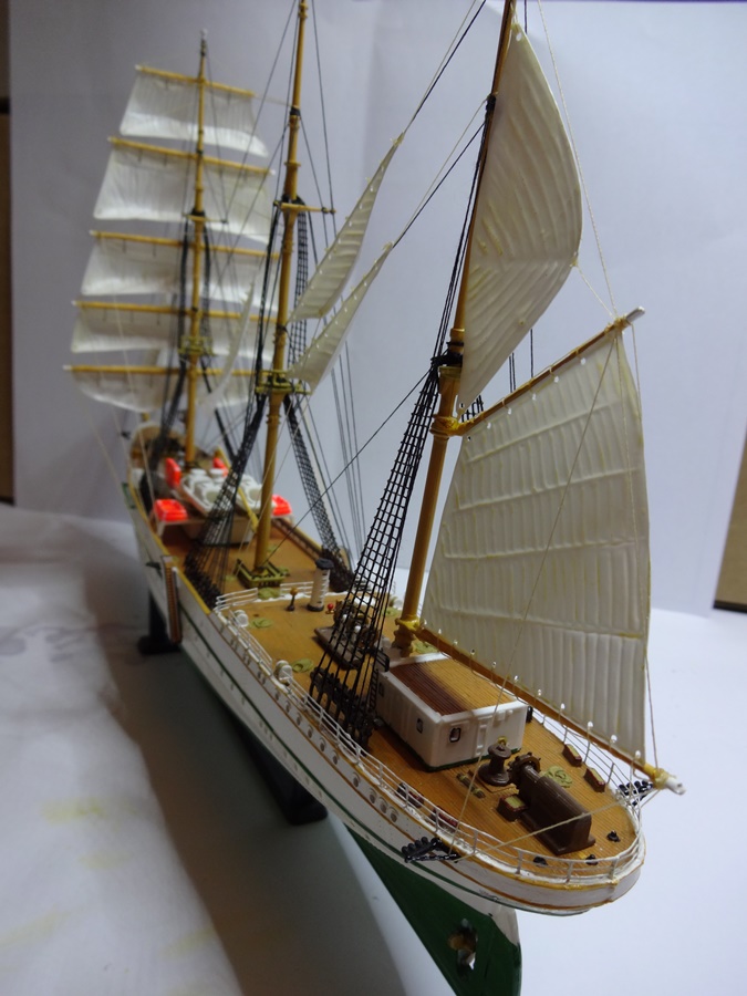

Hallo liebe Leute
So langsam wird’s was.

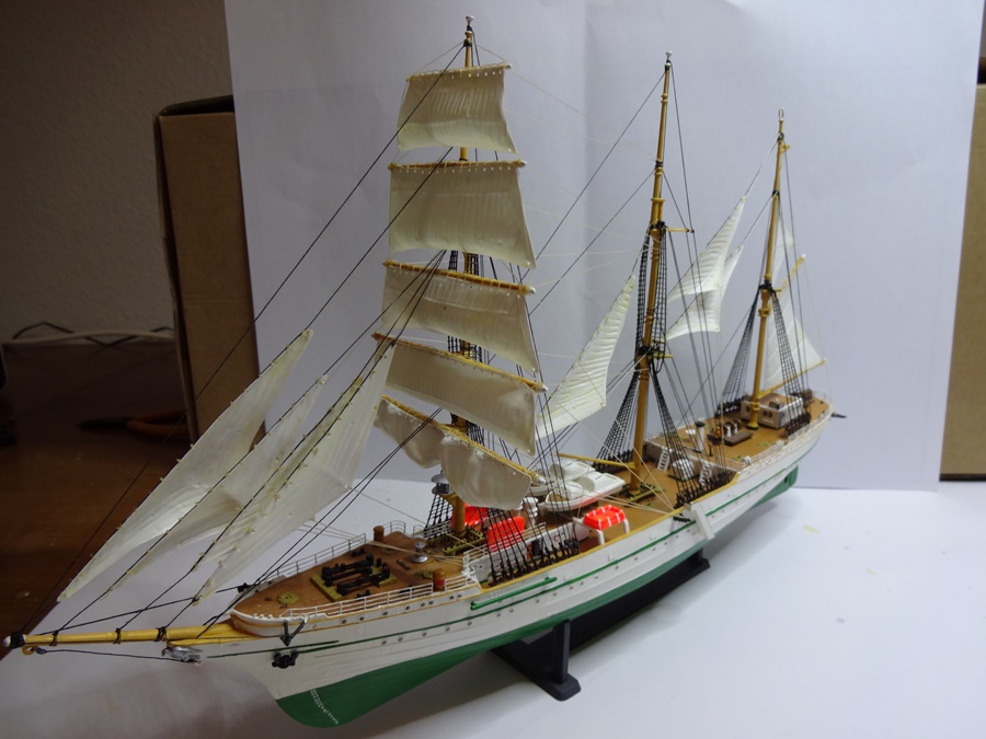

Inzwischen weitere Segel montiert, zurückgebaut (das Vorstengestagsegel war zu hoch festgemacht :?(Bild 044)) und wieder befestigt. Jetzt fehlen nur noch die 5 Segel am Grossmast, die zwei Beiboote inkl. Davits und Flaggen. Danach noch ausbesseren und flicken, habe z.B. den Stag beim Positionswechsel des Vorstengestagsegels zerhackt. :oops:
Der nächste Bericht wird somit der Abschluss sein. Also bis bald...
