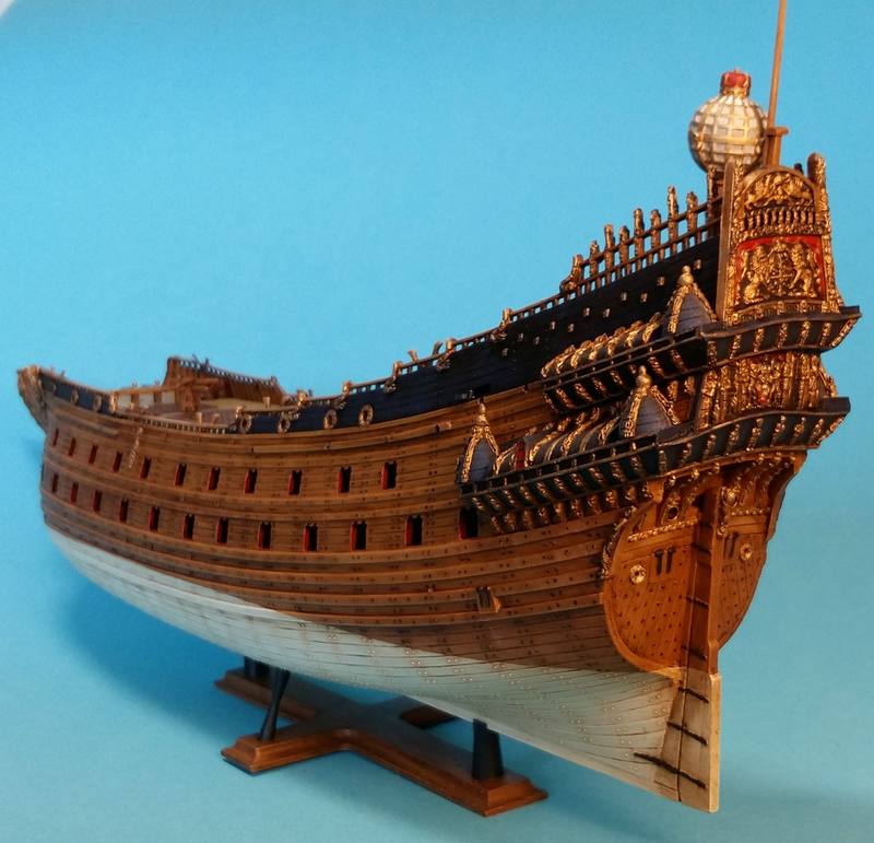

Hallo Freunde des gepflegten Modellbaus...... Bild

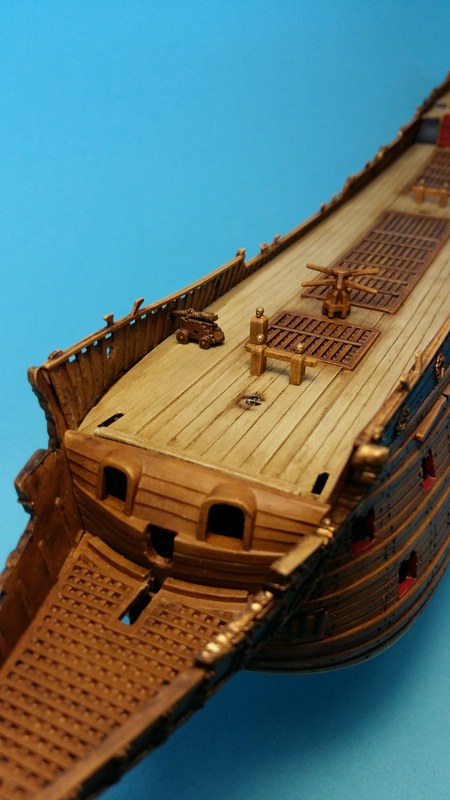

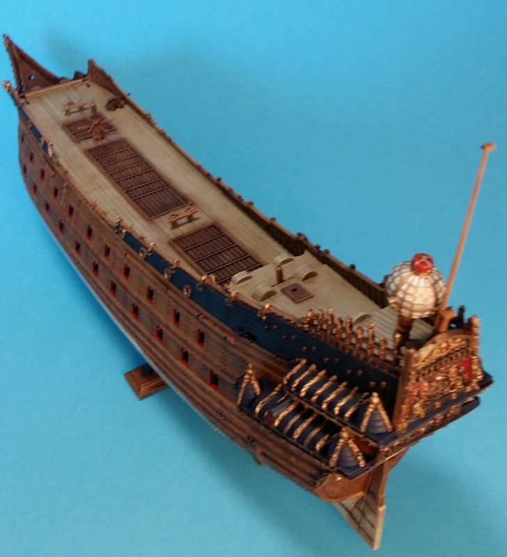

Hier gibt es wieder den ein oder anderen Fortschritt zu vermelden. Da der Rumpf nun trocken genug war, konnte ich die ersten Teile.... Decks, Schotten und "Türmchen" verbauen. Die Türmchen erwiesen sich als recht widerspenstig gegen den Einbau und mussten massiv bearbeitet werden. So sieht das jetzt aus....:
Die "Hecklaterne" Und der Flaggenstock sind noch nicht verklebt, da ich an die Innenseite des Heckspiegels noch mal bei muss. Bei dem Bausatz ist da alles "glatt" aber in meinem Buch wird da eine Art ...... wie soll ich es nennen?.....Gerüst gezeigt das ich noch herstellen möchte. Aber dazu komme ich noch genauer an anderer Stelle. Geduld bitte.
Die Decks, die Schoten und diverses Kleinteile habe ich auch verbaut.....guckst du.....:
Das vordere Schott und die Gräting sind "nur" gestellt und noch nicht geklebt, weil die auch noch bearbeiten möchte....:
Wie man vielleicht sieht, habe ich mal ein..... "Kanönchen" probegestellt..... dabei ist mir aufgefallen.... leider zu spät...  Bild  ..... das die Lafetten alle unterschiedliche höhen haben. Die muss ich dann beim verbauen noch sortieren.....  Bild  Mist!
Als nächstes werde ich die Kanonen Fertigstellen und dann an bestimmte Details wie Niedergänge und Belegstellen bauen, die im Bausatz nicht enthalten sind.
Das war es auch schon wieder für dieses mal.

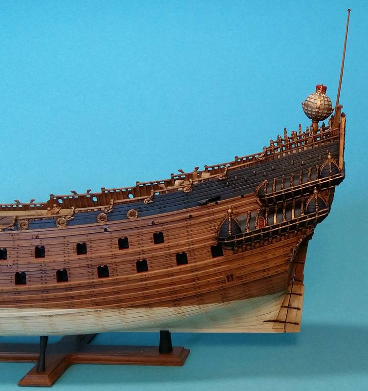

Danke! Hey... die sind doch bemalt... nur eben einfach in Gold. Alles andere wäre auch Schwachsinn, denn im Gegensatz zu den Makro-Fotos sind die Köpfe in real Stecknadelkopfgroß. :shock:

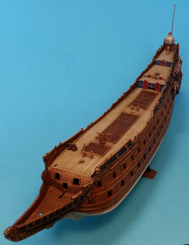

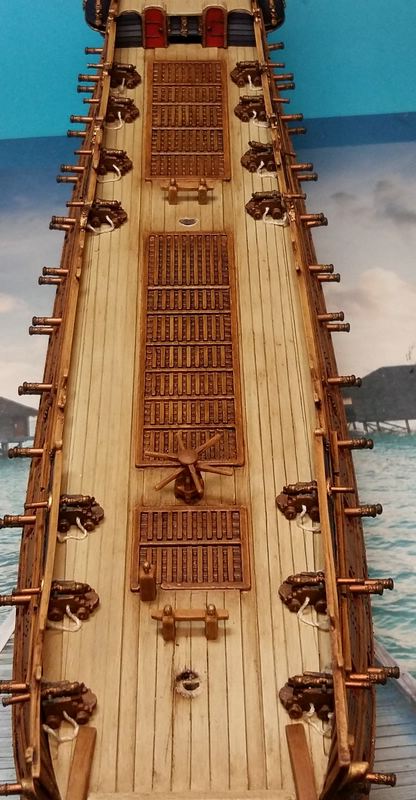

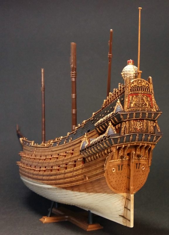

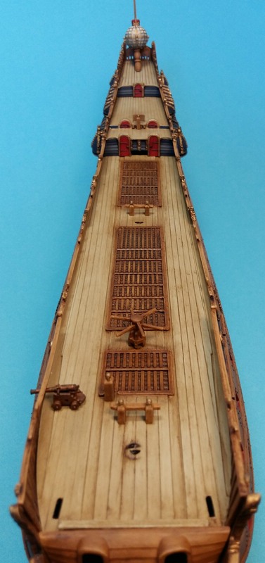

Wieder einen Schritt weiter. Die Halbkanonen (unter Deck) sind an Ort und Stelle. Sieht doch gleich besser aus....oder? Guckst du.......:
Ach ja.... die Masten sind nur zur Vorbereitung und Anpassung gesteckt. Jetzt geht es weiter mit den Kanonen an Deck........

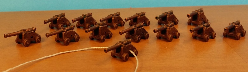

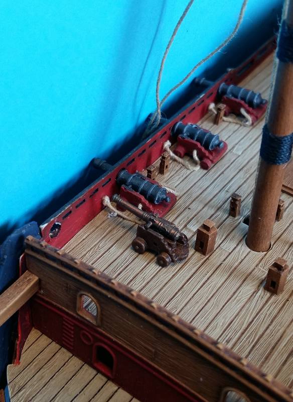

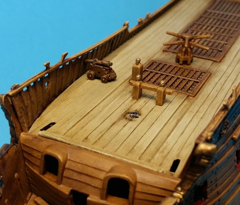

Zur Zeit sitze ich an den Kanonen, die auf das Deck kommen..........:
Noch sind sie nicht fertig.... der Schildzapfen liegt mir zu frei und bekommt noch ein Band. Außerdem tüftel ich an einer Kanonentakelung.... Ein Brooktau bekommen sie auf jeden Fall.
Es ist doch tatsächlich ein großer Unterschied bei der Größe der Kanonen im Vergleich zu anderen Modellen. Hier mal eine Kanone der Vasa 1/144 auf dem Deck der La Sirene 1/150. Sieht richtig klein aus gegen die wuchtigen Wummen der La Sirene...........:
Fortsetzung folgt.....
Gruß, Dirk.Bild

Hallo Leute.........  Bild

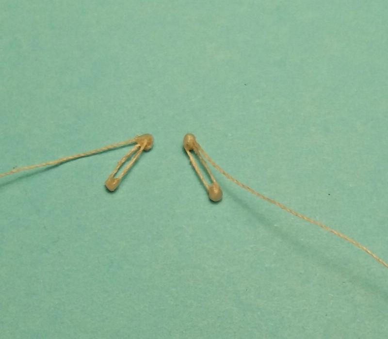

Die Deckskanonen......:
Also Großartig ins Detail bin ich dann bei den Kanonen doch nicht gegangen..... das war mir dann zu klein. Brooktau dran, ´ne Lasche (aus bemalten Klebeband) über die Freiliegenden Schildzafpen drauf.... reicht..... (für mich)........dann auf´s Schiff damit:
Komplette Takelung....... würde ich ja gerne... ist aber für meine Griffelfinger zu klein. Das behalte ich mir dann für größere Maßstäbe vor.

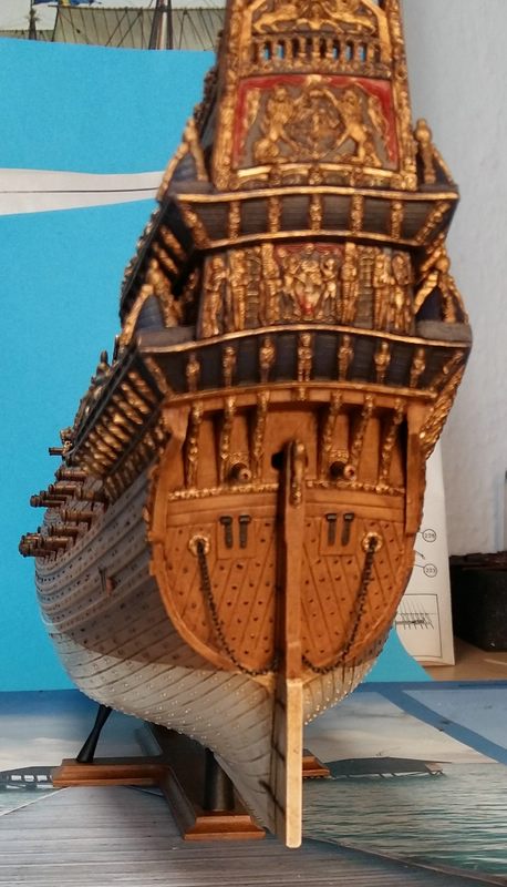

Nebenbei habe ich dann mal das Ruder mit ´ner Ruderkette versehen......:
....... und ich habe die Stückpfortendeckel bemalt...... allerdings am Gießrahmen..... war leichter so..........:
Die muss ich jetzt noch heraustrennen, Nacharbeiten und Öldraken. Anbringen aber noch nicht. Erst mal werden ich die Rüstbretten in Angriff nehmen, danach kommen die dran.
In Vorbereitung....... dieses hier........:

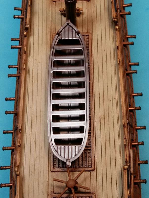

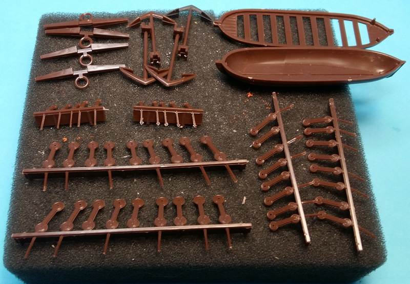

Anker, Beiboot und Rüstbretter...... die allesammt ´ne größere Bearbeitung brauchen..... vor allem die Rüstbretter, von denen eigentlich "nur" die Bretter übrig bleiben. Rüsten und Jungfern werden entfernt..... aber dazu mehr im nächsten Update.
Habe mal das sehr große Beiboot auf das Deck gestellt....... Jaaauuuuuuuu.... dat is ja man richtig groß...  Bild  ...... zu groß?......:
Tja, das war es dann für dieses mal. Bis zum nächsten Update
Gruß, Dirk. Bild

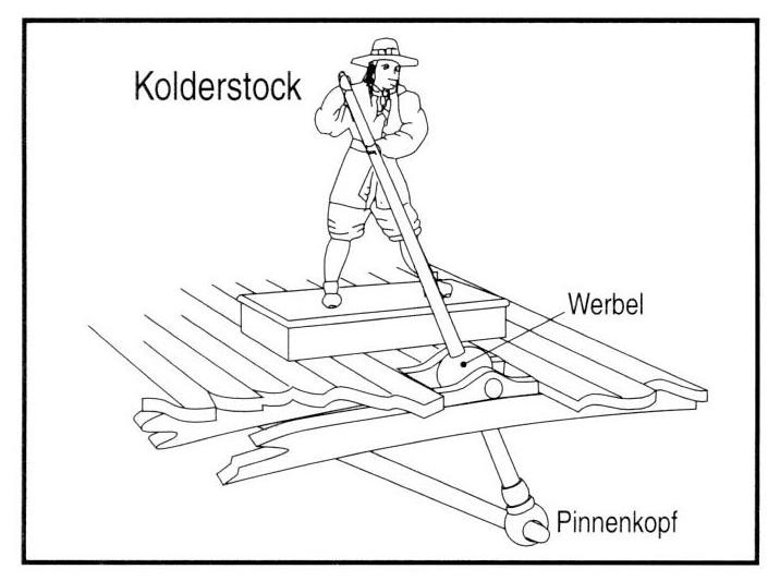

Übrigens. Meinst Du nicht die Ruderkette ist etwas lange? Sind die nicht meist viel kürzer?
Re: Wasa 1/144 von Airfix
Verfasst: Di 9. Mai 2017, 13:26
von Diwo58
Hallo Pat.......

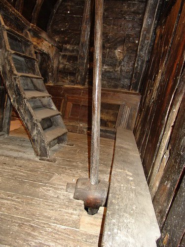

Tja.... dazu gab es schon so einige Diskussionen...... wie lang oder kurz sollte so eine Ruderkette sein. Ich gestehe, ich weiß es gar nicht mal genau. Ich Orientiere mich meistens an ......entweder Originale oder eben auch andere Modelle. Bei der Vasa ist es so, das mal eine längere gezeigt wird aber auch kurze, oder gar keine.
So habe ich nach Gutdünken abgelängt.
Zur Ruderkette (Sorgleine).....(für die es wissen wollen)..... diente zur Rudersicherung für den Fall dass das Ruderblatt durch starke Wellen oder bei Grundberührung aus den Scharnieren gehoben wurde und nicht zum bedienen des Ruders. Die Bedienung des Ruders selbst geschah über einen sogenannten Kolderstock.... so wie hier bei dem Original der Vasa.......:
Um das etwas besser zu verdeutlichen, hier ein paar Bilder...:
comp_kolderstock 3.jpg (68.99 KiB) 7290 mal betrachtet
So oder ähnlich sah das bei der Vasa aus....:
comp_kolderstock 4.jpg (71.55 KiB) 7290 mal betrachtet
Das steuern per Steuerrad kam erst um einige Zeit (Jahrhundert) später.

Hallo Männers...... Bild

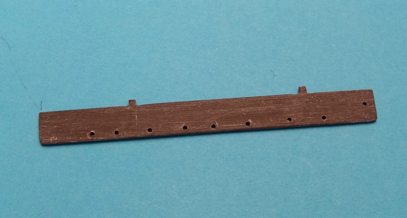

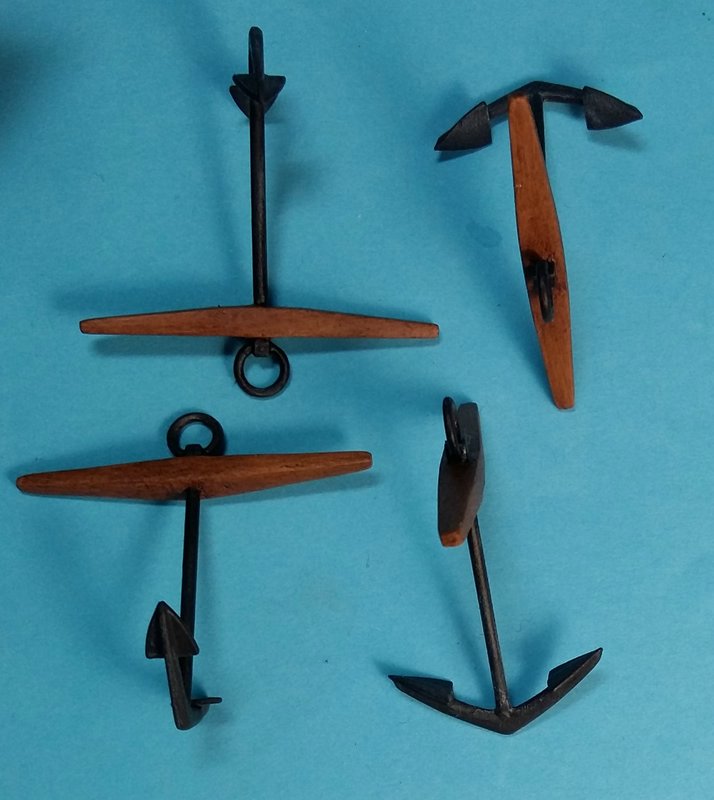

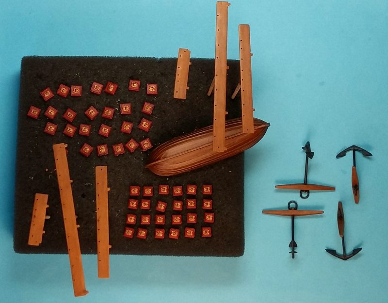

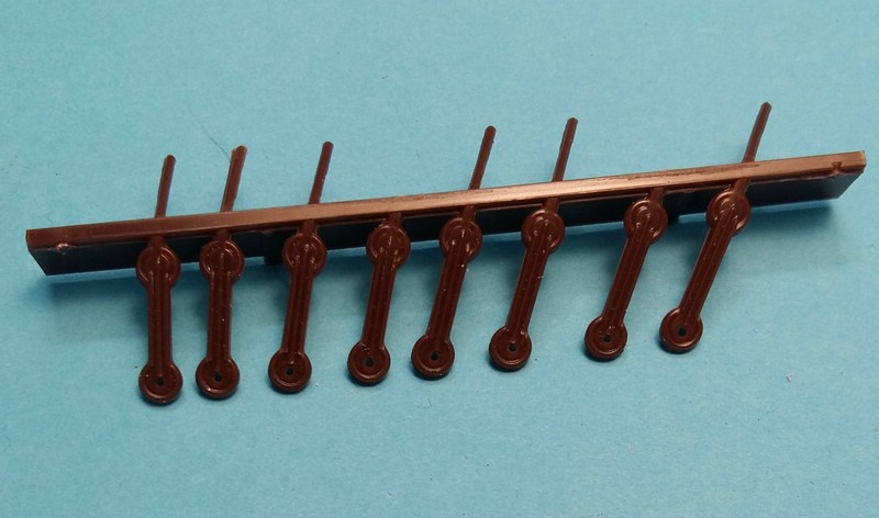

Kleiner Zwischenbericht von der Wasa Werft. Ich habe diverse Teile (Rüstbretter, Anker, Stückpfortendeckel und Beiboot) soweit fertig......(entgratet, geputzt, bemalt und Geöldrakt). Die ganze Sache hat etwas mehr als ´ne Woche gedauert.
Die Rüstbretter zu beginn... noch mit Plaste Rüsteisen und Plaste Jungfern......:
Unter Einsatz von Skalpell, Bohrer und Schmirgel sah das dann so aus.......:

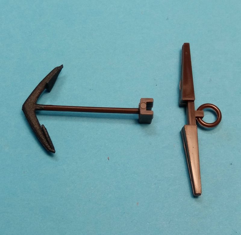

Die Anker bestanden aus 2 Teilen........:
und mussten nach dem zusammenkleben mittig gespachtelt werden.
So sehen die jetzt aus.......:
.....sind aber noch nicht ganz fertig. ich möchte zumindest Bänder anbringen. Überlege auch, ob ich für die beiden vorderen Anker jeweile eine Ankerboje fertige....(ähnlich wie bei meiner Mayflower).
Tja...... und hier das gesammte Werks der letzten Woche........:
Das muss nun erst mal trocknen, bis es verbaut werden kann. Zwischenzeitlich werden ich mich nun an die Herstellung der Belegstellen machen.... und ein paar Details für das Deck. Aber dazu mehr im nächsten Update.
Bis dahin..... Gruß, Dirk Bild

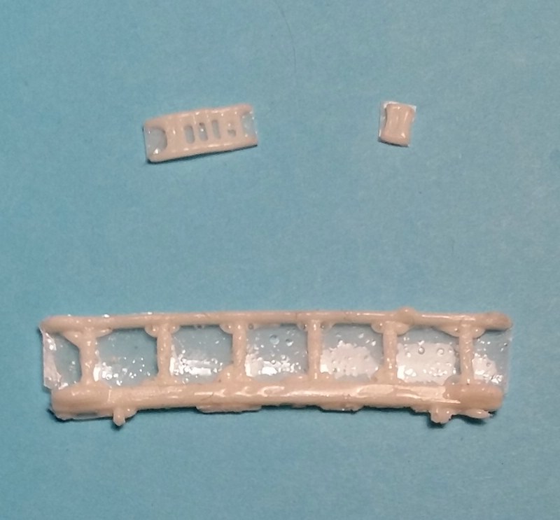

Aber jetzt zu meinen....ääääh..... Versuchen.... bzw. Fehlversuchen. Muss man auch mal zeigen.
Ich wollte ja das ein oder andere Detail auf Deck zeigen....zurechtdengeln (z.B.Treppen, vordere Rehling usw.). Manches ist aber soooo klein, das mir dieses nicht so Recht gelingen wollte. Also was tun???? Da ich ja noch eine Vasa von Revell habe und bei diesem Modell entsprechende Teile dabei sind..... kam mir die Idee...... Abformen.... Obwohl vielleicht zu klein dafür. Gesagt getan.... Erst mal Abformen........:
Dann gießen...... das Ergebnis ist arg Ernüchternd.... Bild  .....:
Irgendwie ist alles nebenher gelaufen und oder hat sich zwischengequetscht.....  Bild  ....... Während ich die Rehling eventuell noch zurecht feilen kann, sind die kleinen Leiterchen zum vergessen..... sind dann wohl doch zu klein. Was sagt mir das.....?...... Übung macht den Meister!

Für die Niedergänge verwende ich gerne die Leitern von Plastruct. Die gibt es in verschiedenen Massstäben und kosten nicht die Welt.
Auf dem Bild sind die 1:200 (90671) und welche in 1:100 (90672). Die Bilder sind mit dem IPhone gemacht, darum leider nicht so gut, aber ich hoffe Du kannst ein bisschen was erkennen.
Beim Giessen hast Du schon bei der Negativform zu viele Lufteinschlüsse. Zudem musst Du, wenn Du mit Zweiteiligen Formen arbeitest, einen Luftkanal haben denn sonnst kann das Resin nicht "Entgasen" und bildet ebenfalls Lufteinschlüsse. das ergibt dann Dein Resultat.
Ich musste kürzlich ein Pneu mit Felge in 1:48 abgiessen.
Links das Original, mitte erster Abguss, rechts zweiter Abguss bereits bemalt und gealtert.
Ich habe keine Lufteinschlüsse, weil ich einen Entlüftungskanal aus dem Silikon geschnitten habe. Mach die Negativform einfach nochmal. Irgendwann klappt es.
