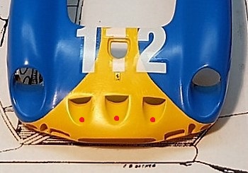

Aber 3 kleine Löchlein mußt Du noch bohren: Nämlich die hier
Siehe auch warum
Ich weiß nicht ob es irgendwo schon erwähnt wurde: die drei Luftöffnungen waren bei Bedarf mit entsprechenden Abdeckblechen zu verschließen, siehe hier:
Mit Abdeckung.jpeg (212.71 KiB) 7437 mal betrachtet
Ein 0,5mm Loch dürfte wohl den richtigen Durchmesser haben.
Ansonsten: :thumbup: :thumbup: :thumbup:
