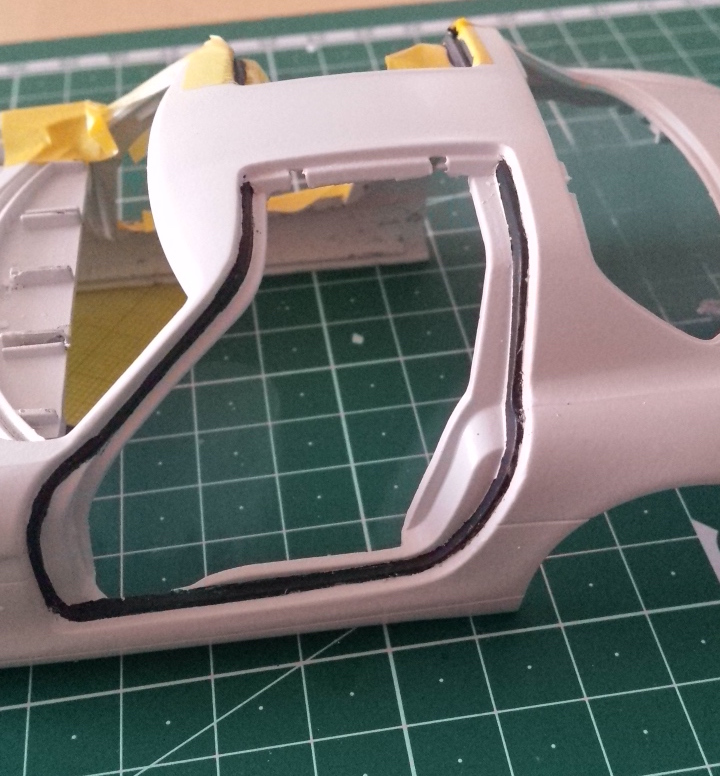

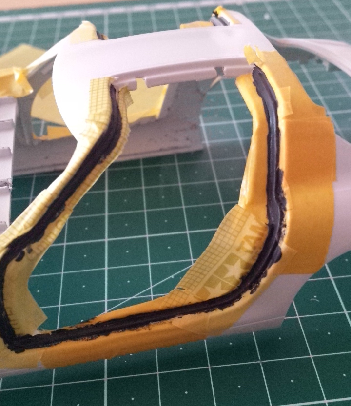

Heute morgen die Gummidichtungen in den Türen.
Erst maskieren:
Dann bemalen und Maskierung entfernen. Ich habe dieses Mal keinen Lackstift verwendet, sondern Email Anthrazit.
Insgesamt besser wie das erste Mal, aber eindeutig verbesserungswürdig  ;)
Wenn der Lack durchgetrocknet ist, werde ich ein wenig an einigen Stellen mit dem Skalpell wegkratzen, damit die Linien gerader werden.

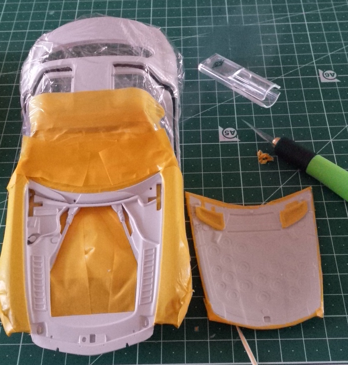

Trotz bzw wegen der aktuellen großen Hitze habe ich heute das Modell für die letzte Mattschwarz-Lackierung vorbereitet.
Lackiert und in der Trockenkammer.

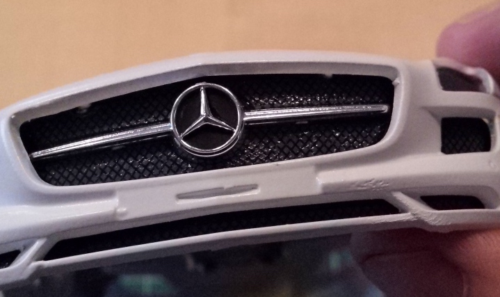

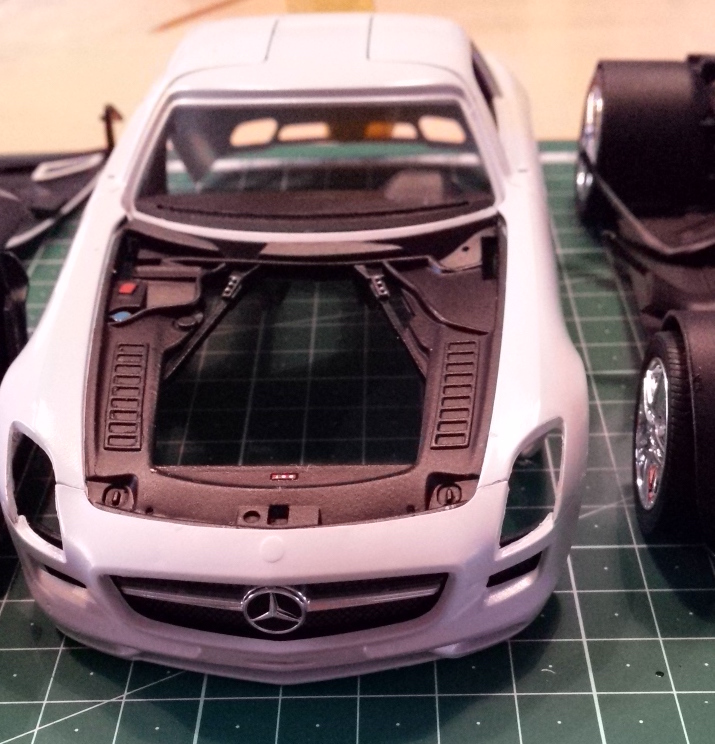

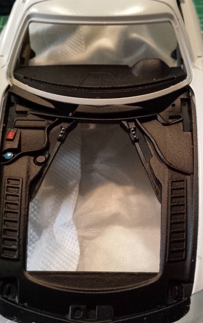

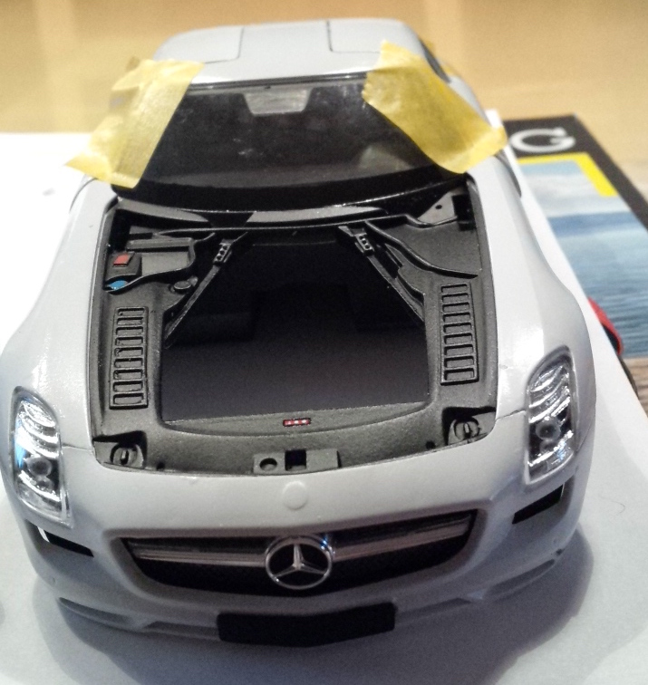

Update:
Ich bin am selben Stand angelangt wie am 2. August (Motorraum) und habe die Front und Heckschürze angebaut.

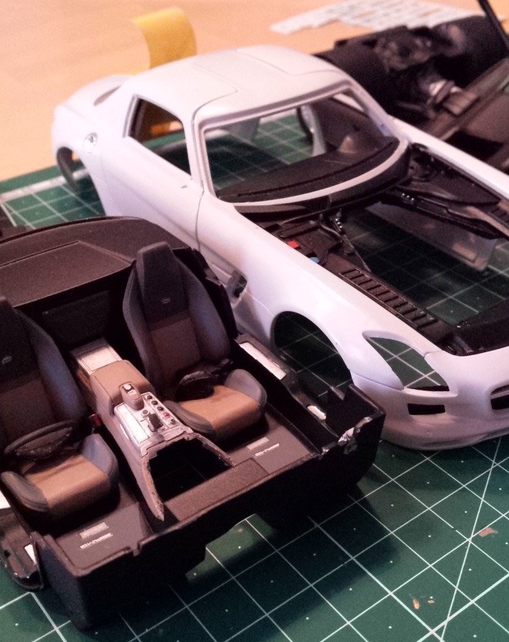

Hier schaut es aus wie am Autofriedhof:  ;)
Ein paar kleinere Einbuchtungen im Kunststoff.

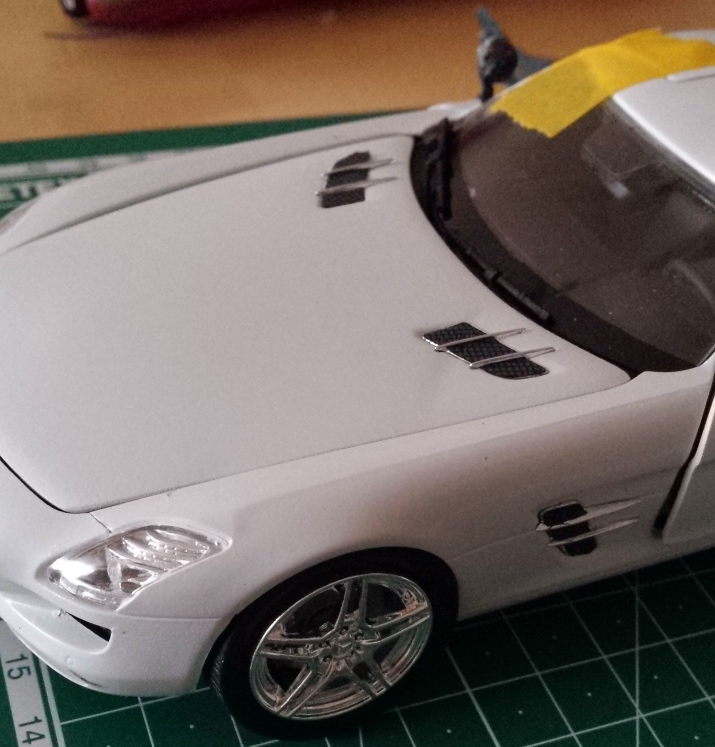

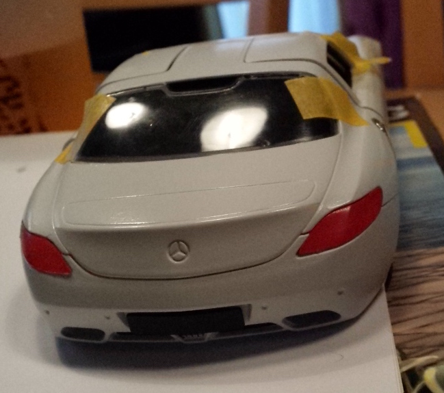

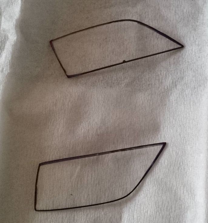

Endspurt:
Heute waren die Scheinwerfer, Heckleuchten, Front- und Heckscheibe dran. Bei den durchsichtigen teilen war einiges an Nacharbeit erforderlich. Ich habe dazu u.a. einen feinen Schleifschwamm verwendet. Das geht sehr schnell und die Kanten werden sehr glatt.
Für den sicken schwarzen Streifen auf der unteren Seite der Frontscheibe habe ich Klebefolie auf die Scheibe geklebt, die Scheibe exakt ausgeschnitten, die Folie entfernt und auf der Rückseite versetzt aufgeklebt. So konnte ich mit einigen Pinselstrichen die mattschwarze Farbe auf bringen. Für die schmalen Dichtungen habe ich mit einem feinen Pinsel in die Fensterausschnitte lackiert. Das geht besser als mit Lackstift am Rand des Glases entlang malen.

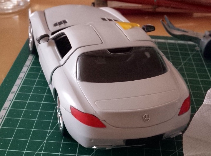

Sehr schön! Sieht schon sauber aus!
Für die Rückleuchten lohnt sich die Anschaffung von "Klarfarben" rot (und orange). Das bringt die klaren Teile besser als Lampen rüber. Bei dem Benz, den mein Stiefsohn im Bau hat, habe ich die Rückleuchten abgetönt - was zu seinem Modell besser passt. Ob er die von innen noch klar rot bemalt, wird sich zeigen - und auch, ob es dann gut ausschaut. Das Modell liegt schon seit 3 Monaten bei mir. Liegt daran, dass er nur bei mir zum Basteln kommt und uns trennen fast 3 Stunden Fahrzeit :(

von tintifax_2
:lol:
Die Rückleuchten sind in Rot Klar bemalt. Offensichtlich etwas zu großzügig  ;)
Zusatzfrage: Bemalt man das "Glas" innen oder außen mit der Klarfarbe?

Ich nehme immer CD-Schreiber. Meiner Meinung nach das einfachste.

von panzerchen
Das "Glas" innen bemalen !
Da sieht man keine Pinselstreifen !

von tintifax_2
panzerchen hat geschrieben:Das "Glas" innen bemalen !
Super. Deswegen musst ich außen den Lack so dick auftragen...
Wieder etwas gelernt.  :thumbup:
Vielen Dank.

Dito. Ich bemale im Grunde immer von innen. Beim BMW i8 habe ich zusätzlich noch von außen bemalt. Dadurch haben sie noch eine bessere Tiefenwirkung. Bei den schmalen Lampen ist es auch kein Hexenwerk.
Bei dem Mercedes habe ich meinem Steifsohn empfohlen, den Chromlampenträger zu bemalen. Dadurch sollten die "Gläser" noch durchsichtiger wirken aber doch rot erscheinen. Die "Gläser" selbst habe ich noch von innen leicht schwarz abgetönt. Montiert sind sie noch nicht. Also kann ich zu dem Ergebnis noch keine Aussage treffen. Müsste heute Abend so weit sein.
