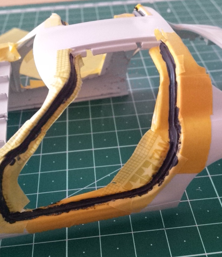

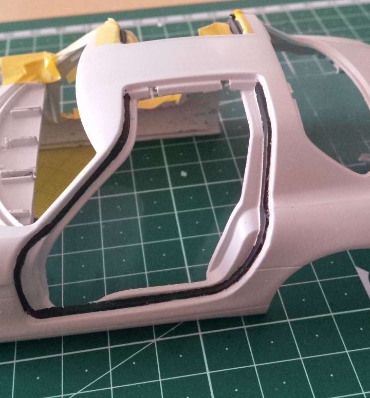

Heute morgen die Gummidichtungen in den Türen.
Erst maskieren:
Dann bemalen und Maskierung entfernen. Ich habe dieses Mal keinen Lackstift verwendet, sondern Email Anthrazit.
Insgesamt besser wie das erste Mal, aber eindeutig verbesserungswürdig  ;)
Wenn der Lack durchgetrocknet ist, werde ich ein wenig an einigen Stellen mit dem Skalpell wegkratzen, damit die Linien gerader werden.

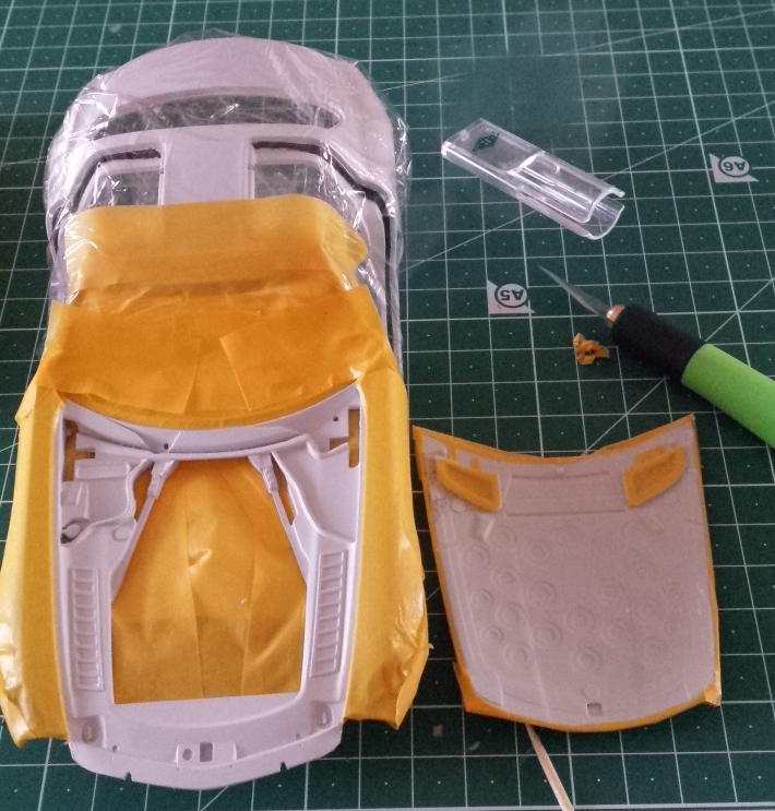

Trotz bzw wegen der aktuellen großen Hitze habe ich heute das Modell für die letzte Mattschwarz-Lackierung vorbereitet.
Lackiert und in der Trockenkammer.

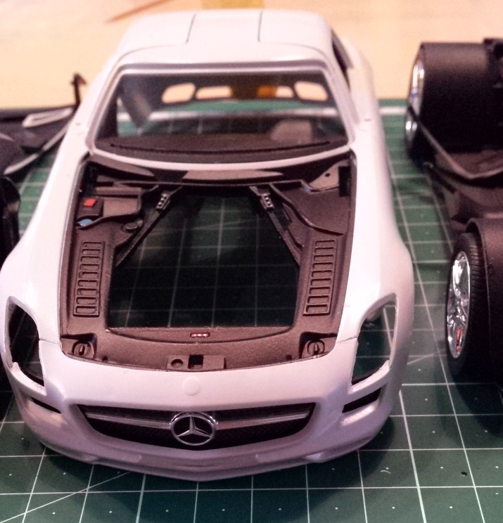

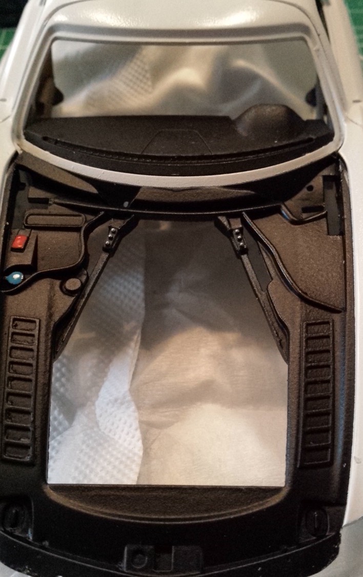

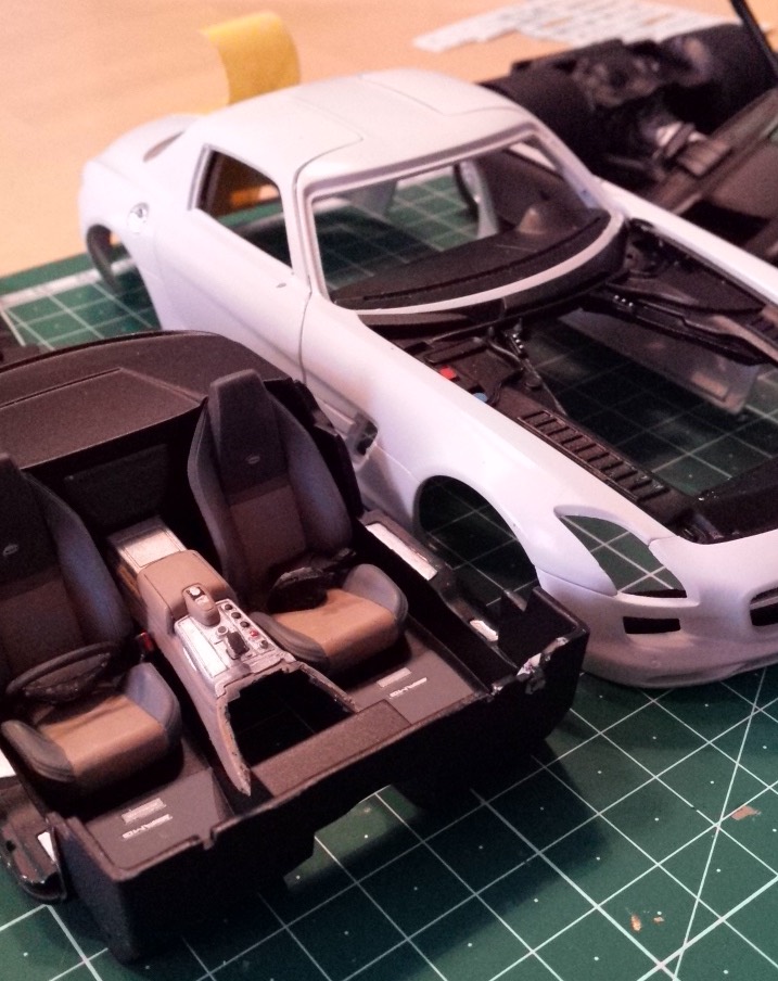

Update:
Ich bin am selben Stand angelangt wie am 2. August (Motorraum) und habe die Front und Heckschürze angebaut.
Hier schaut es aus wie am Autofriedhof:  ;)
Ein paar kleinere Einbuchtungen im Kunststoff.

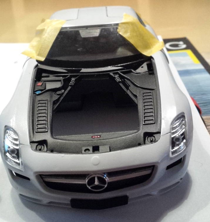

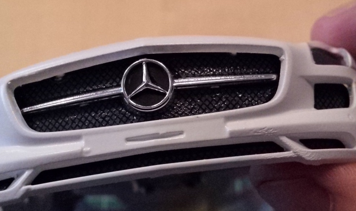

Endspurt:
Heute waren die Scheinwerfer, Heckleuchten, Front- und Heckscheibe dran. Bei den durchsichtigen teilen war einiges an Nacharbeit erforderlich. Ich habe dazu u.a. einen feinen Schleifschwamm verwendet. Das geht sehr schnell und die Kanten werden sehr glatt.
Für den sicken schwarzen Streifen auf der unteren Seite der Frontscheibe habe ich Klebefolie auf die Scheibe geklebt, die Scheibe exakt ausgeschnitten, die Folie entfernt und auf der Rückseite versetzt aufgeklebt. So konnte ich mit einigen Pinselstrichen die mattschwarze Farbe auf bringen. Für die schmalen Dichtungen habe ich mit einem feinen Pinsel in die Fensterausschnitte lackiert. Das geht besser als mit Lackstift am Rand des Glases entlang malen.

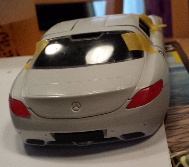

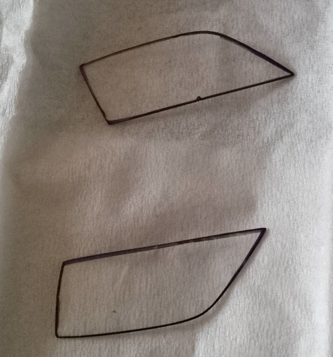

Die Rückleuchten sind in Rot Klar bemalt. Offensichtlich etwas zu großzügig  ;)
Zusatzfrage: Bemalt man das "Glas" innen oder außen mit der Klarfarbe?
Gastronaut
Beiträge: 651
Ich nehme immer CD-Schreiber. Meiner Meinung nach das einfachste.
Das "Glas" innen bemalen !
Da sieht man keine Pinselstreifen !

panzerchen hat geschrieben:Das "Glas" innen bemalen !
Super. Deswegen musst ich außen den Lack so dick auftragen...
Wieder etwas gelernt.  :thumbup:
Vielen Dank.
Beiträge: 5717
Has thanked: 155 times
Dito. Ich bemale im Grunde immer von innen. Beim BMW i8 habe ich zusätzlich noch von außen bemalt. Dadurch haben sie noch eine bessere Tiefenwirkung. Bei den schmalen Lampen ist es auch kein Hexenwerk.
Bei dem Mercedes habe ich meinem Steifsohn empfohlen, den Chromlampenträger zu bemalen. Dadurch sollten die "Gläser" noch durchsichtiger wirken aber doch rot erscheinen. Die "Gläser" selbst habe ich noch von innen leicht schwarz abgetönt. Montiert sind sie noch nicht. Also kann ich zu dem Ergebnis noch keine Aussage treffen. Müsste heute Abend so weit sein.

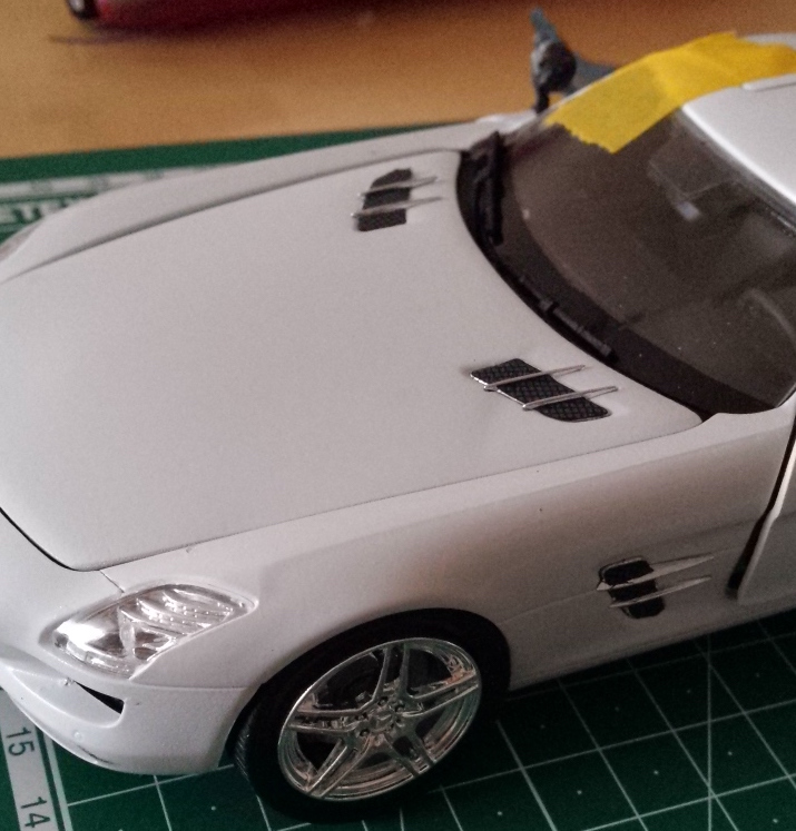

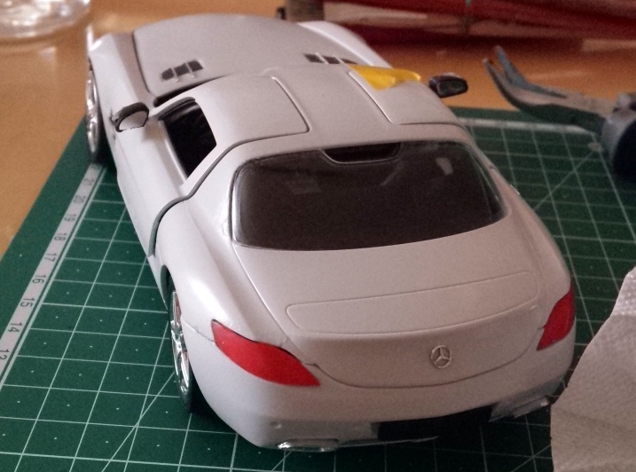

Letzte Schritte:
Fenster, Scheibenwischer, Decals, Endrohre
Weiter geht es in der Galerie. Mercedes SLS AMG 63
