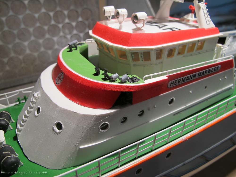

Es zieht sich ein wenig mit dem Hermann. Am letzten Wochenende habe ich mich um Kleinkram gekümmert. Wie z.B. um die Instrumente des offenen Fahrstands aus Ätzteilen. Der Zusammenbau bzw. das Zusammenfalten war unproblematisch. Für die Lackierung in Revell Seidenmatt schwarz 302 musste ich die Kleinteile irgendwie fixieren. Dafür nutzte ich ein Stück Maskingtape, das ich einfach umgedreht habe und die Kleinteile darauf platziert habe:
Wie an anderer Stelle schon beschrieben, nutze ich für die Darstellung von "Glas" das Chrome Silver von Model Master. Das gibt es m.W. nur noch als Restbestand im Handel. Als Alternative im Acrylbereich gibt es von Vallejo mittlerweile wohl auch streichfähige Metallfarben.
Nach dem Trocknen kommt eine Lage Tamiya Clear in Rot und Grün drauf. Das sieht am Ende ganz ordentlich aus. Revell bietet meines Wissens mittlerweile auch durchscheinende Farben in Rot, Orange und Blau an.
Zum Schluss noch ein Hinweis bzw. ein Tipp zum Ausbessern von Fehlern mit Revell Leuchtrot 332. Das Leuchtrot leuchtet zwar, deckt aber nicht wirklich. Ich hatte ein paar schwarze Lecknasen, die sich nicht einfach übermalen ließen. Hier ist es notwendig, das schwarz mit weiß zu übermalen und dann nach dem Trocknen mit Leuchtrot drüber zu malen.
Happy Modelling überall.

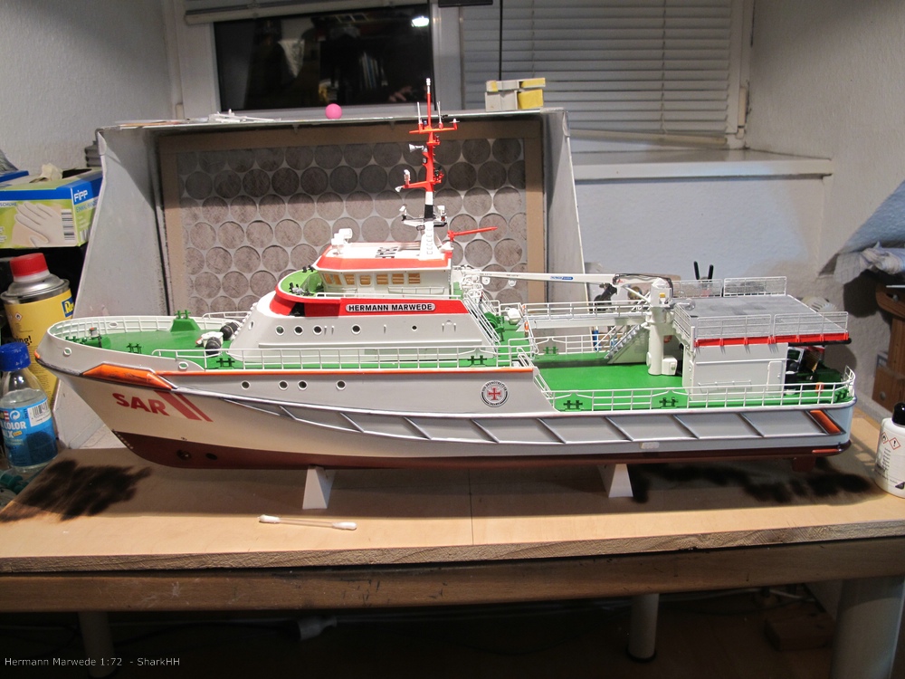

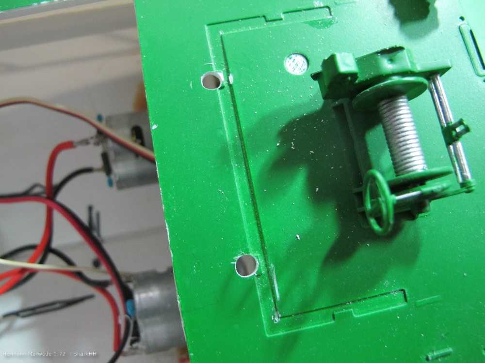

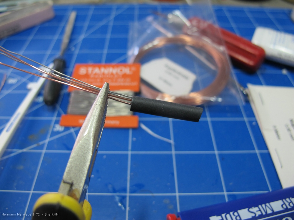

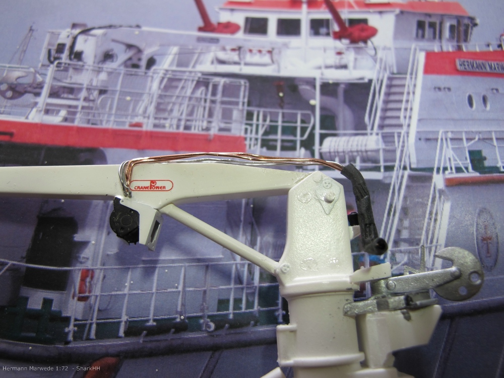

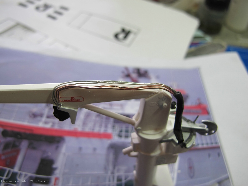

Nach einer längeren Pause melde ich mich mal wieder zurück. Es geht auf das Ende zu. Mein größtes Problem war bzw. ist der verzogene Rumpf. Den Spalt zwischen Deck und Aufbauten habe ich versucht durch passende Zuschnitte aus 1 mm starkem Plattenmaterial auszugleichen.
Das hat am Ende mehr schlecht als recht funktioniert. Aber irgendwann ist auch mal gut. Einfacher war es dagegen, die Verkabelung am Kran anzubringen. Dafür verwendete ich Kupferdraht in 0,8 und Lötzinn in 0,5 mm Stärke. Auf Bildern ist zu erkennen, dass insgesamt 4 Kabel verlegt sind.
Die Kabelenden werden durch ein Stück Schrumpfschlauch zusammengehalten.
Mit dem Ergebnis bin ich ganz zufrieden

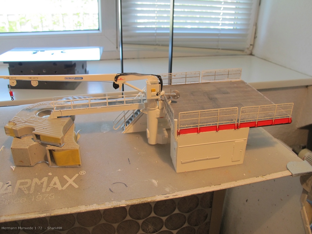

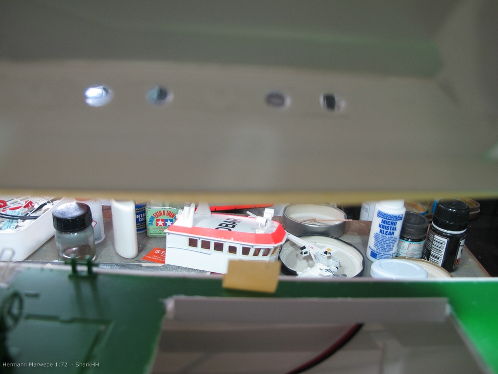

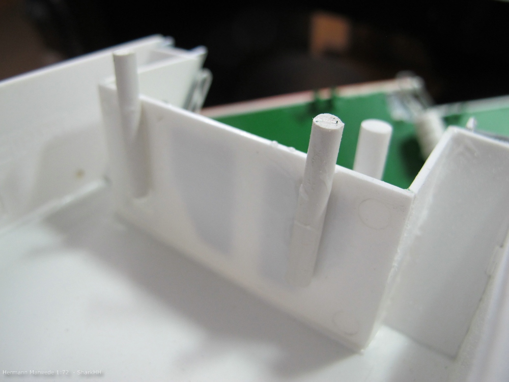

Lange habe ich darüber gegrübelt, wie ich die Aufbauten und das Deck so verbinde, dass ich leicht an die RC-Komponenten im Rumpf rankomme. Ich habe die verschiedensten Möglichkeiten in Betracht gezogen bis hin zu einer Lösung mit Magneten, die ich aber im Hinblick auf die Fernsteuerung wieder verworfen habe. Am Ende lief es darauf hinaus, dass ich zwei abgelängte Rundstäbe an die hintere Wand geklebt habe und zwei Löcher für die Halterung gebohrt habe.

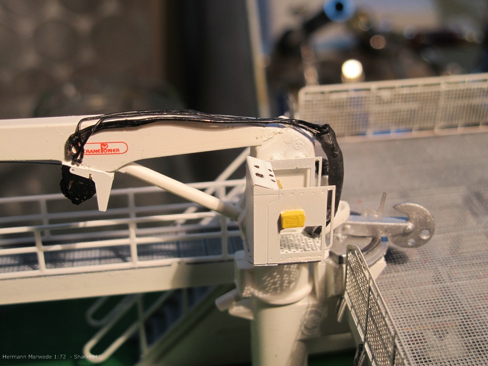

Eine weitere Herausforderung bestand darin, den Kran und den Übergang von Hauptdeck zum Heliport so an dem hinteren Aufbau zu befestigen, dass ich alles zusammen abnehmen kann, um an das Innenleben zu kommen. Das musste gemacht werden, da der Kran auf dem Hauptdeck aufliegt.

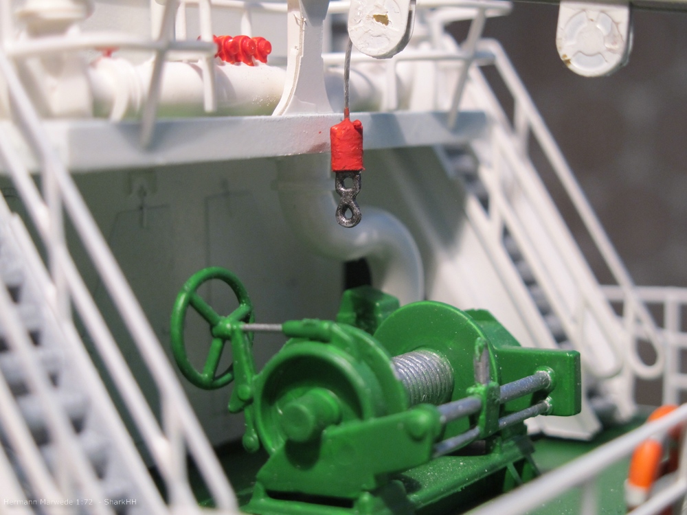

Apropos Kran. Der Kranhaken entstand in Marke Eigenbau, um das Gewicht am Haken darzustellen, habe ich ein Stück Plasterohr genommen und da den Haken aus Bauteil E57 eingebaut und mit Sekundenkleber aufgefüllt.

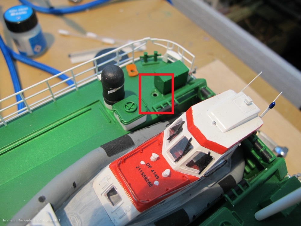

Bedingt durch die Verwendung des Eduard Ätzsatzes für den Heliport passen die beiden Stützstreben D23 nicht zwischen Deck und Heliport, wenn man sie gemäß Bauanleitung einklebt. Ich habe einfach ein 2,5 mm großes Loch in die dafür vorgesehenen Aussparungen auf dem Deck gebohrt und die Streben mit der "dünnen" Stelle auf dem Deck eingeklebt. Das passte dann von der Höhe perfekt.

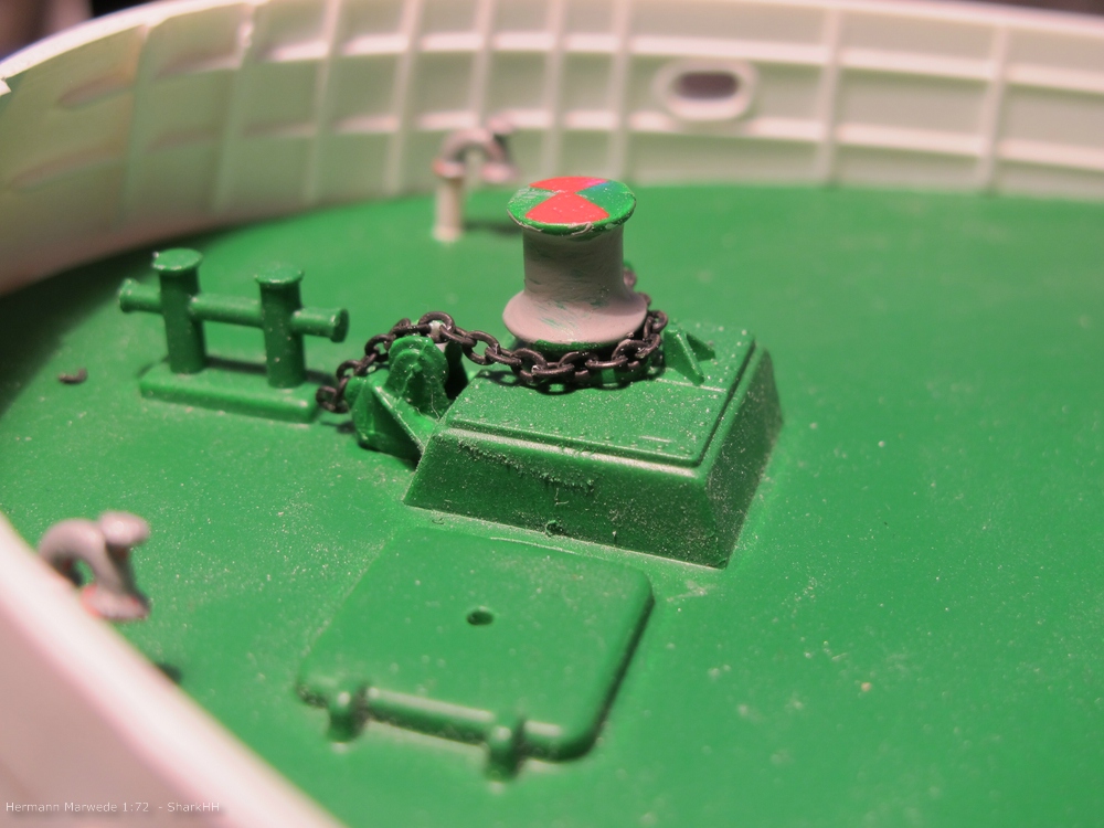

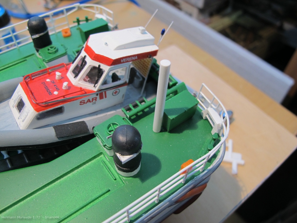

Weiter ging es mit kleineren Pimpereien wie z.B. der Ankerkette (hierfür fand ich eine kleine Kette bei meiner Frau) und den Instrumenten für den Außenfahrstand mit meinen selbstgebauten Lautsprechern.

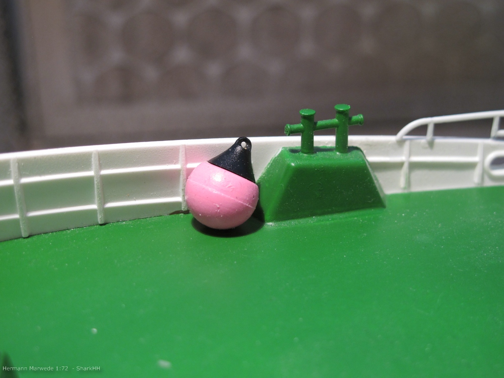

Bei Hobby Lobby Modellbau fand ich noch Kugelfender, von denen ich größenmäßig noch nicht zu 100 % überzeugt bin und Rettungswesten im Massstab 1:75, die ganz gut passten.

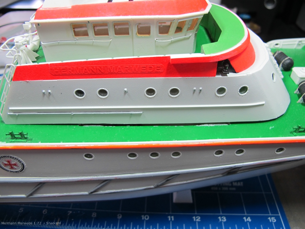

Ich habe fertig. Zunächst. Am Modell selber ist nicht mehr viel zu machen. Was ich noch ausprobieren will, ist die Alterung des Rumpfes, die ich hier entdeckt habe. Das erscheint mir sehr überzeugend. Nächstes Jahr gibt es dann noch das Video im Wasser. Mehr Bilder gibt es in der Galerie.
Der Bau hat Spaß gemacht. Wie zuvor geschrieben, kann ich das Ätzteilset von Eduard jedem empfehlen, der noch etwas mehr aus dem Bausatz rausholen will.
Auch wenn ich im Ergebnis schon enttäuscht bin, dass sich der verzogene Rumpf nicht entzogen hat.

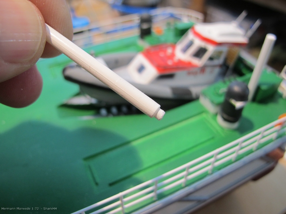

Ich wollte Euch noch folgende Informationen nicht vorenthalten. Die Antennen habe ich aus einem Stück Stahldraht mit 0,5 mm Stärke und einem Messing-Rohr mit Außendurchmesser 0,8 mm nachgebaut.
Den Spritzschutz, den ich brauche, falls Wasser bei schneller Fahrt an Deck gelangt, habe ich aus einem Stück Moosgummi-Dichtung gebaut.
