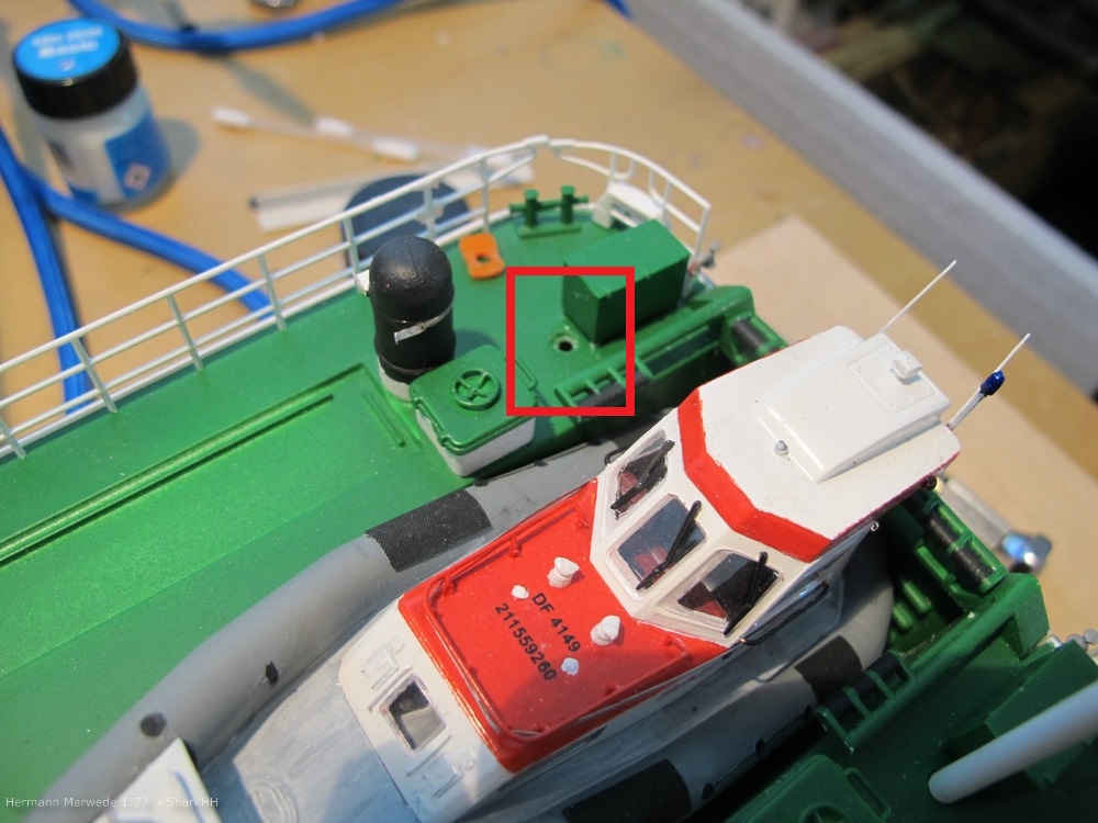

Das Bild #0004 war nicht eingefügt. Habe das mal unter die zwei Bilder mit dem Gitter eingefügt. Ansonsten war alles gut :)

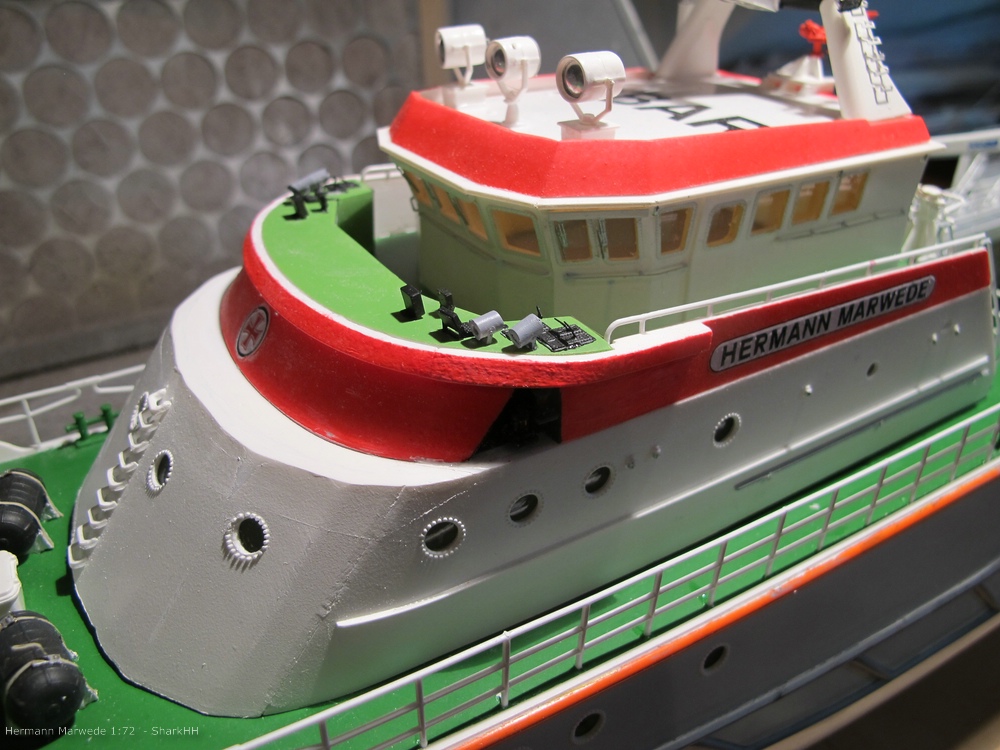

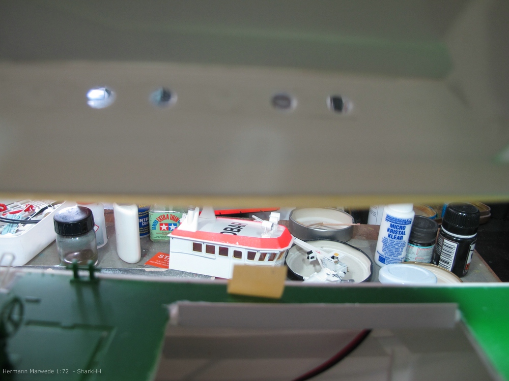

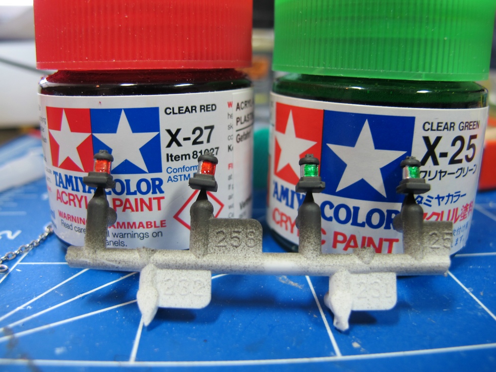

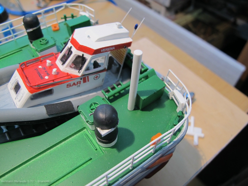

Es zieht sich ein wenig mit dem Hermann. Am letzten Wochenende habe ich mich um Kleinkram gekümmert. Wie z.B. um die Instrumente des offenen Fahrstands aus Ätzteilen. Der Zusammenbau bzw. das Zusammenfalten war unproblematisch. Für die Lackierung in Revell Seidenmatt schwarz 302 musste ich die Kleinteile irgendwie fixieren. Dafür nutzte ich ein Stück Maskingtape, das ich einfach umgedreht habe und die Kleinteile darauf platziert habe:

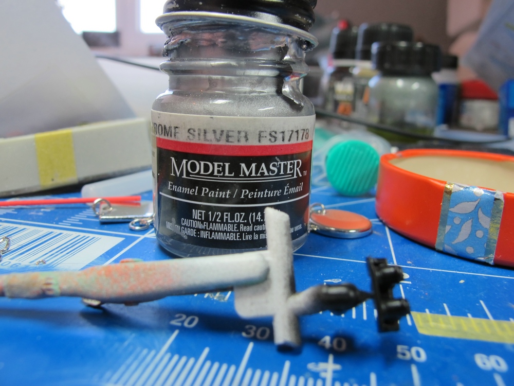

Wie an anderer Stelle schon beschrieben, nutze ich für die Darstellung von "Glas" das Chrome Silver von Model Master. Das gibt es m.W. nur noch als Restbestand im Handel. Als Alternative im Acrylbereich gibt es von Vallejo mittlerweile wohl auch streichfähige Metallfarben.
Nach dem Trocknen kommt eine Lage Tamiya Clear in Rot und Grün drauf. Das sieht am Ende ganz ordentlich aus. Revell bietet meines Wissens mittlerweile auch durchscheinende Farben in Rot, Orange und Blau an.

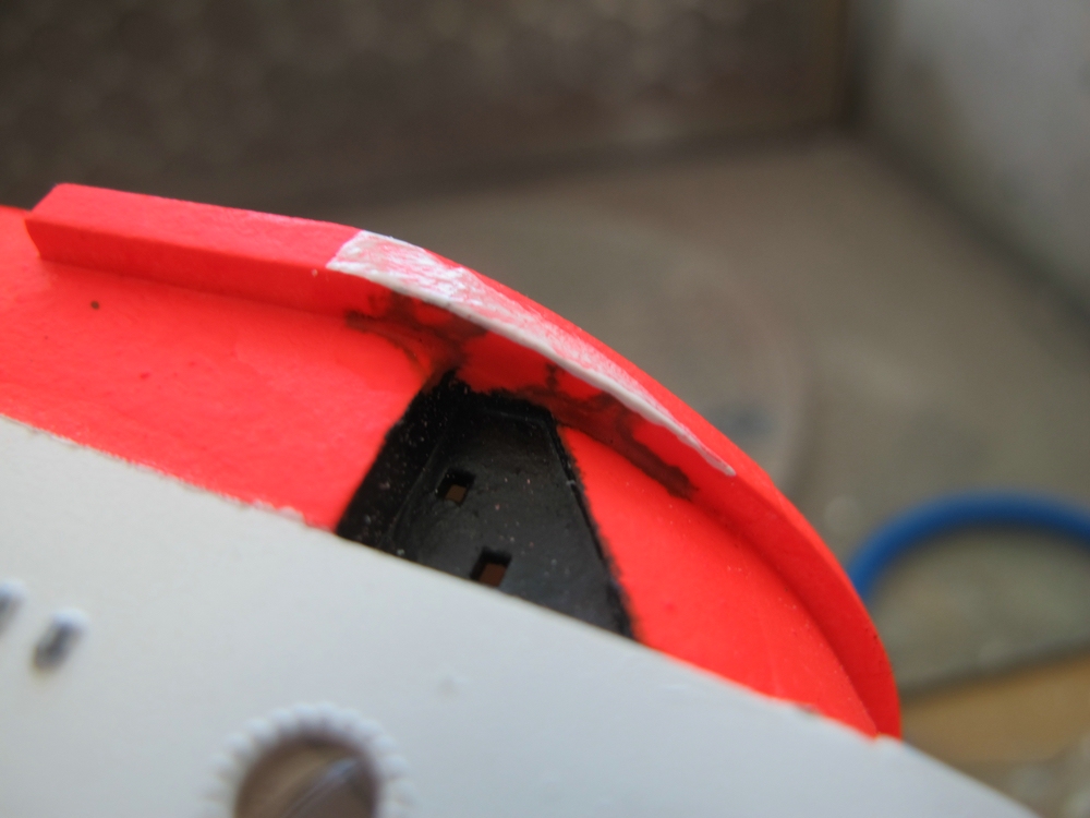

Zum Schluss noch ein Hinweis bzw. ein Tipp zum Ausbessern von Fehlern mit Revell Leuchtrot 332. Das Leuchtrot leuchtet zwar, deckt aber nicht wirklich. Ich hatte ein paar schwarze Lecknasen, die sich nicht einfach übermalen ließen. Hier ist es notwendig, das schwarz mit weiß zu übermalen und dann nach dem Trocknen mit Leuchtrot drüber zu malen.
Happy Modelling überall.

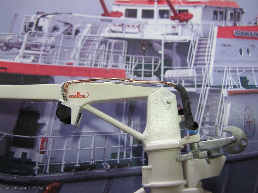

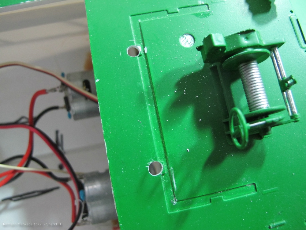

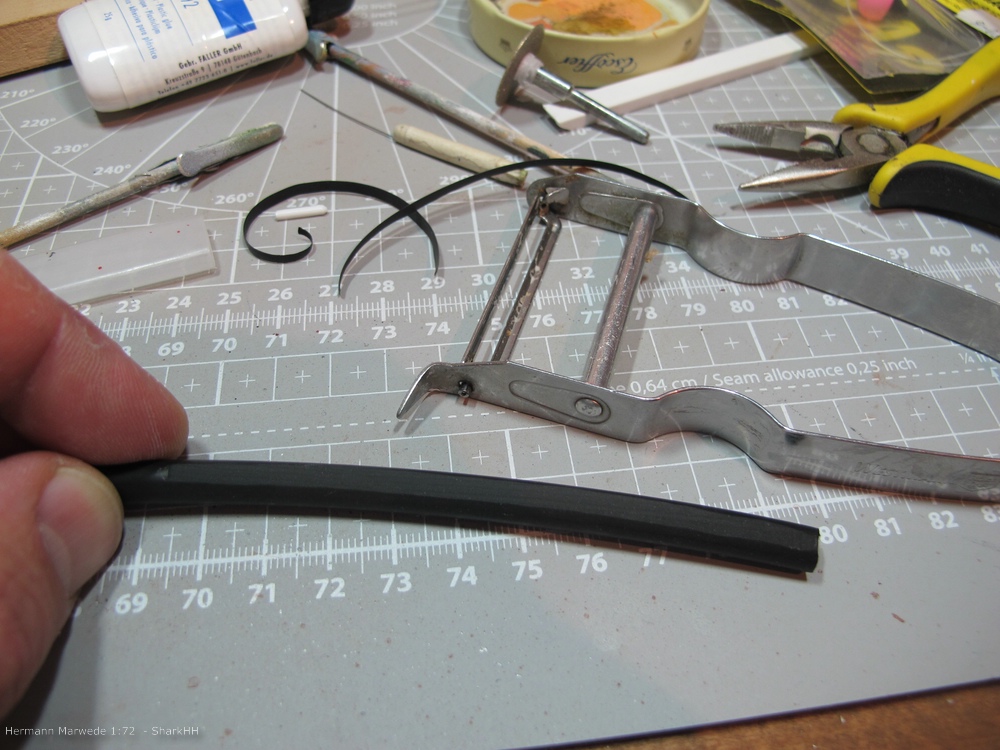

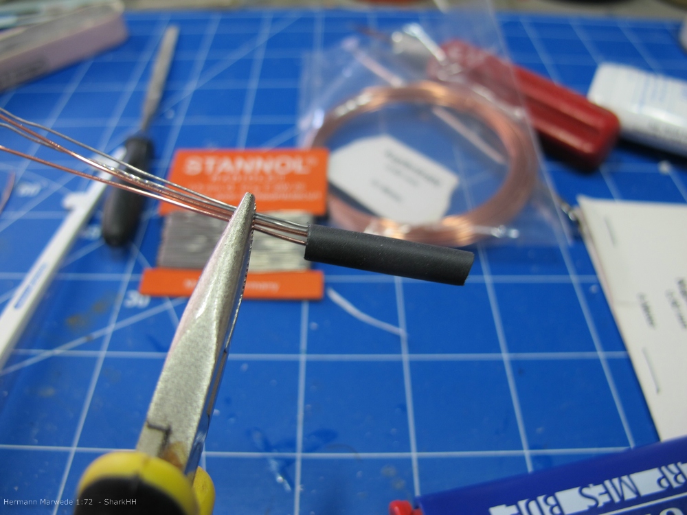

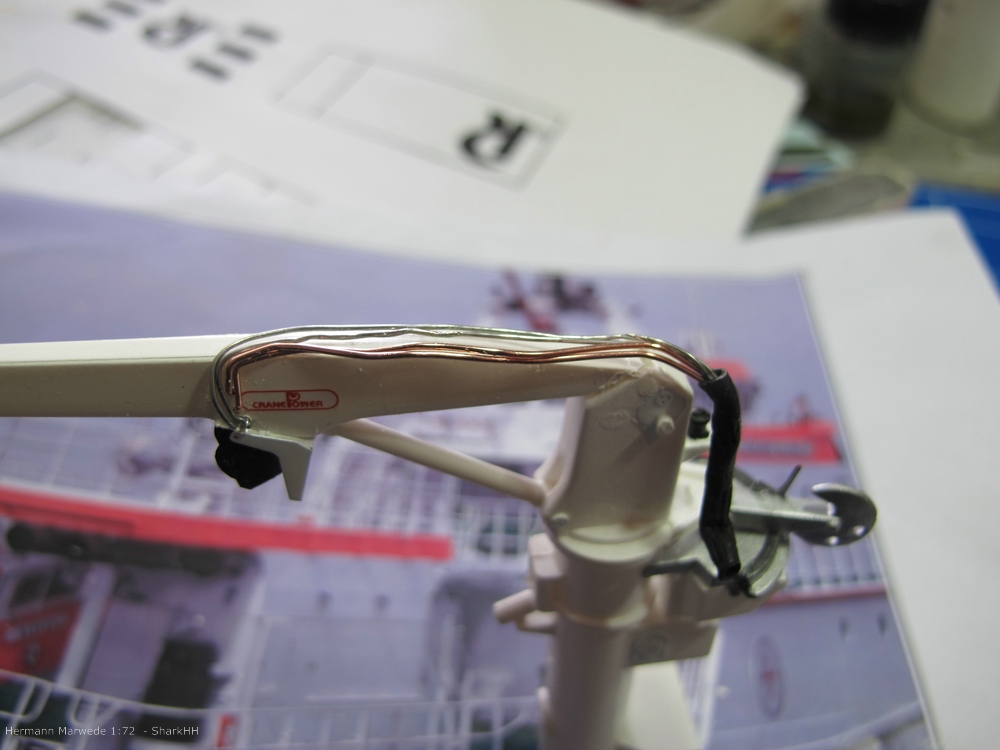

Nach einer längeren Pause melde ich mich mal wieder zurück. Es geht auf das Ende zu. Mein größtes Problem war bzw. ist der verzogene Rumpf. Den Spalt zwischen Deck und Aufbauten habe ich versucht durch passende Zuschnitte aus 1 mm starkem Plattenmaterial auszugleichen.
Das hat am Ende mehr schlecht als recht funktioniert. Aber irgendwann ist auch mal gut. Einfacher war es dagegen, die Verkabelung am Kran anzubringen. Dafür verwendete ich Kupferdraht in 0,8 und Lötzinn in 0,5 mm Stärke. Auf Bildern ist zu erkennen, dass insgesamt 4 Kabel verlegt sind.
Die Kabelenden werden durch ein Stück Schrumpfschlauch zusammengehalten.
Mit dem Ergebnis bin ich ganz zufrieden

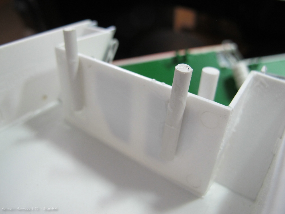

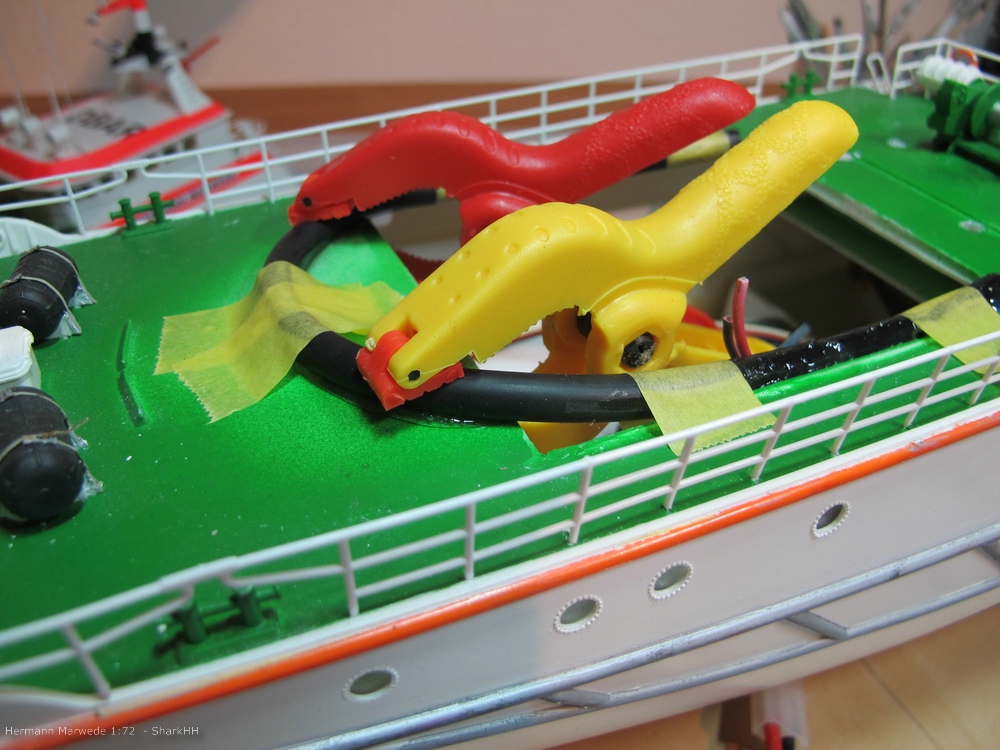

Lange habe ich darüber gegrübelt, wie ich die Aufbauten und das Deck so verbinde, dass ich leicht an die RC-Komponenten im Rumpf rankomme. Ich habe die verschiedensten Möglichkeiten in Betracht gezogen bis hin zu einer Lösung mit Magneten, die ich aber im Hinblick auf die Fernsteuerung wieder verworfen habe. Am Ende lief es darauf hinaus, dass ich zwei abgelängte Rundstäbe an die hintere Wand geklebt habe und zwei Löcher für die Halterung gebohrt habe.

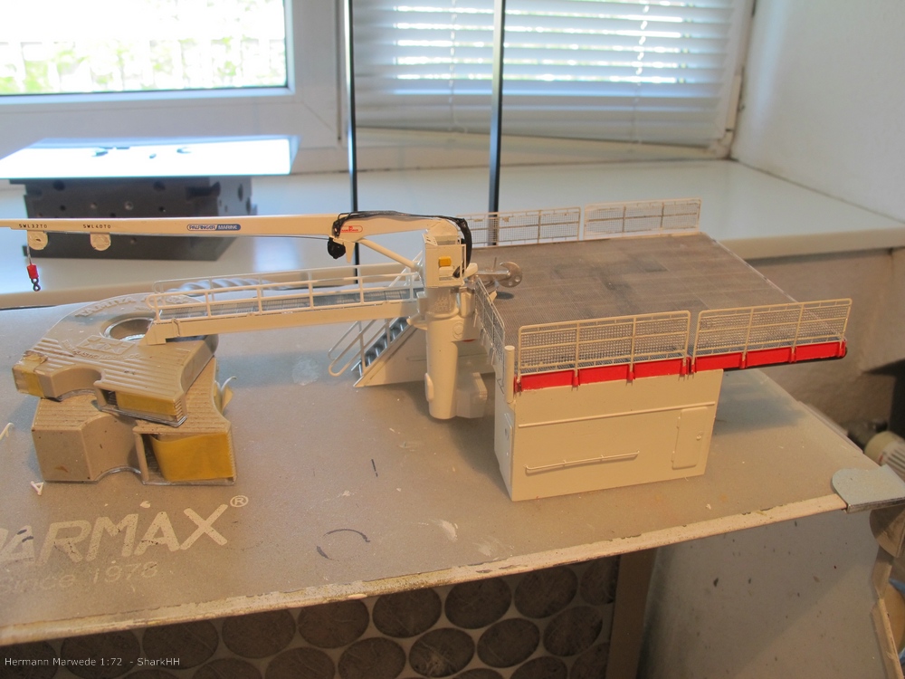

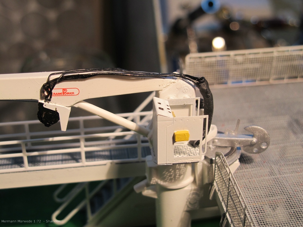

Eine weitere Herausforderung bestand darin, den Kran und den Übergang von Hauptdeck zum Heliport so an dem hinteren Aufbau zu befestigen, dass ich alles zusammen abnehmen kann, um an das Innenleben zu kommen. Das musste gemacht werden, da der Kran auf dem Hauptdeck aufliegt.

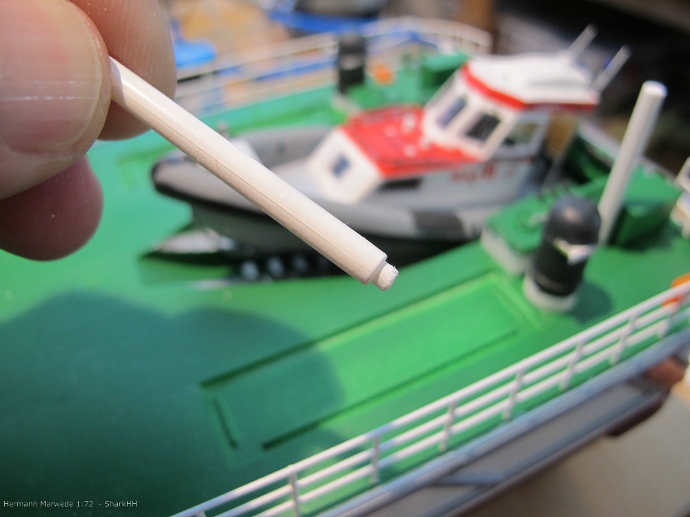

Apropos Kran. Der Kranhaken entstand in Marke Eigenbau, um das Gewicht am Haken darzustellen, habe ich ein Stück Plasterohr genommen und da den Haken aus Bauteil E57 eingebaut und mit Sekundenkleber aufgefüllt.

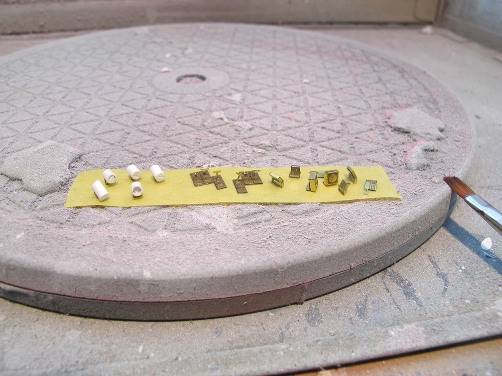

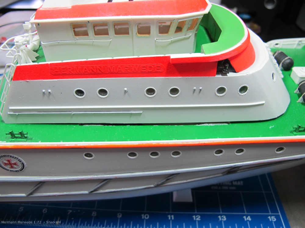

Bedingt durch die Verwendung des Eduard Ätzsatzes für den Heliport passen die beiden Stützstreben D23 nicht zwischen Deck und Heliport, wenn man sie gemäß Bauanleitung einklebt. Ich habe einfach ein 2,5 mm großes Loch in die dafür vorgesehenen Aussparungen auf dem Deck gebohrt und die Streben mit der "dünnen" Stelle auf dem Deck eingeklebt. Das passte dann von der Höhe perfekt.

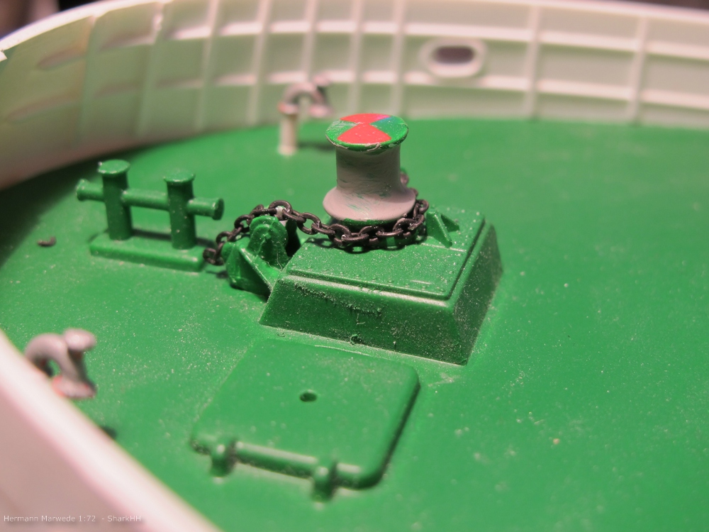

Weiter ging es mit kleineren Pimpereien wie z.B. der Ankerkette (hierfür fand ich eine kleine Kette bei meiner Frau) und den Instrumenten für den Außenfahrstand mit meinen selbstgebauten Lautsprechern.
Bei Hobby Lobby Modellbau fand ich noch Kugelfender, von denen ich größenmäßig noch nicht zu 100 % überzeugt bin und Rettungswesten im Massstab 1:75, die ganz gut passten.

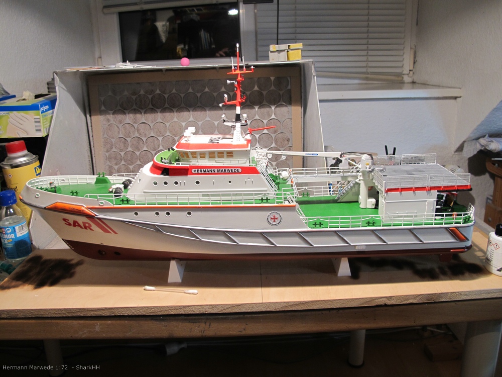

lange blieb es ruhig hier im Baubericht. Ein richtiges Update ist es auch nicht, da ich lediglich ein fehlendes Decal an der Backbordwand angebracht habe. Aber dies ist eine gute Gelegenheit, wieder mal den wirklich hervorragenden Service von Revell zu erwähnen, der mir kostenfrei innerhalb von ein paar Tagen den fehlenden Decalsatz hat zukommen lassen, nachdem ich ein Bild des Decalsatzes über die Revell-App direkt hochgeladen habe. Vielen Dank dafür. Das ist wirklich toll und sucht seinesgleichen. Einschlägige Erfahrungen mit anderen Herstellern bzw. Distributoren konnte ich schon machen, um diesen Service wertzuschätzen.
Bevor es nach dem Umzug weitergeht mit der Finalisierung (die Jungfernfahrt steht noch aus), wollte ich an dieser Stelle meine Wünsche und Verbesserungsvorschläge mal kundtun.

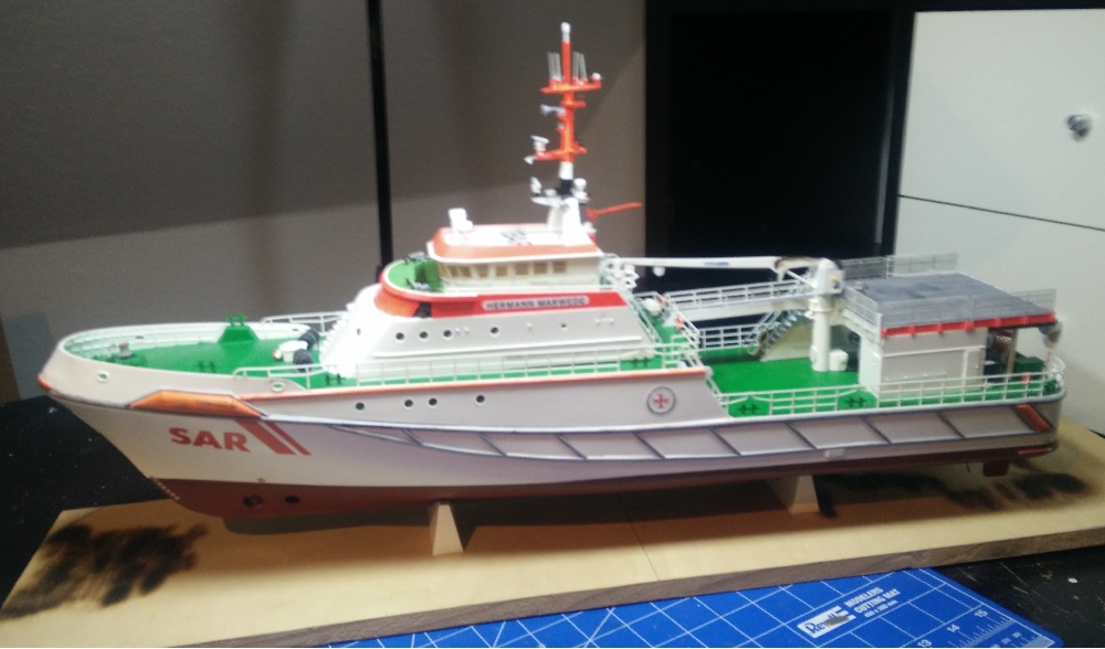

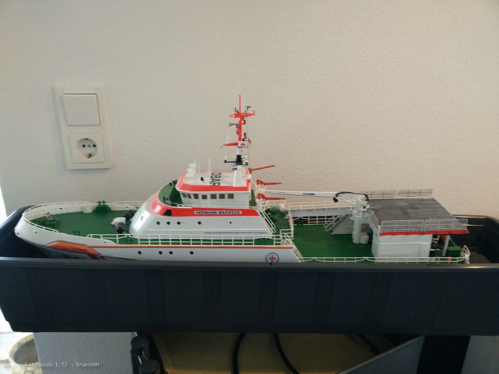

Ich habe fertig. Zunächst. Am Modell selber ist nicht mehr viel zu machen. Was ich noch ausprobieren will, ist die Alterung des Rumpfes, die ich hier entdeckt habe. Das erscheint mir sehr überzeugend. Nächstes Jahr gibt es dann noch das Video im Wasser. Mehr Bilder gibt es in der Galerie.
Der Bau hat Spaß gemacht. Wie zuvor geschrieben, kann ich das Ätzteilset von Eduard jedem empfehlen, der noch etwas mehr aus dem Bausatz rausholen will.
Auch wenn ich im Ergebnis schon enttäuscht bin, dass sich der verzogene Rumpf nicht entzogen hat.

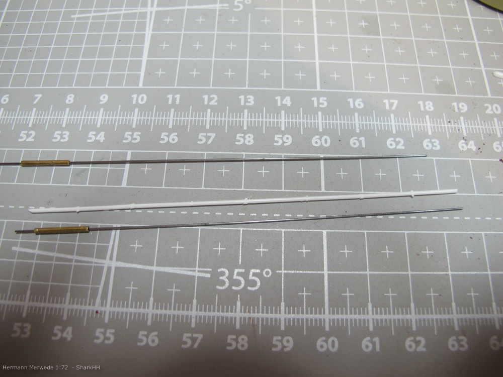

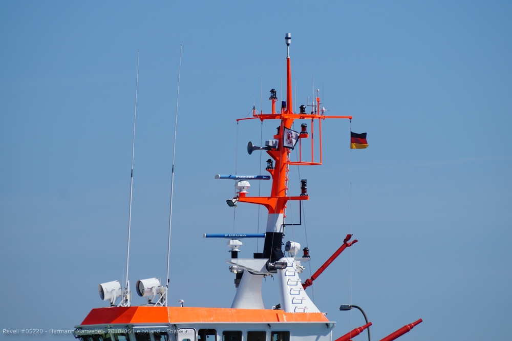

Ich wollte Euch noch folgende Informationen nicht vorenthalten. Die Antennen habe ich aus einem Stück Stahldraht mit 0,5 mm Stärke und einem Messing-Rohr mit Außendurchmesser 0,8 mm nachgebaut.
Den Spritzschutz, den ich brauche, falls Wasser bei schneller Fahrt an Deck gelangt, habe ich aus einem Stück Moosgummi-Dichtung gebaut.

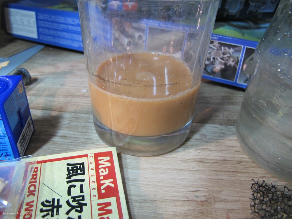

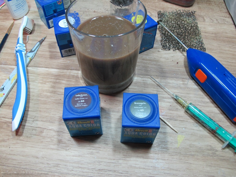

Für die Alterung resp. die "Veralgung" probiere ich das Verfahren aus, das ich weiter oben schon mal verlinkt habe. Auf Modellversium habe ich dieses Verfahren gefunden. Das erschien mir zwar zeitlich aufwendig, machte aber einen insgesamt überzeugenden Eindruck. Der "Blumenpott" hat im Bauhaus knapp 2 € gekostet. Und Schmutzwasser habe ich genug.
Wenn es fertig ist, werde ich berichten.

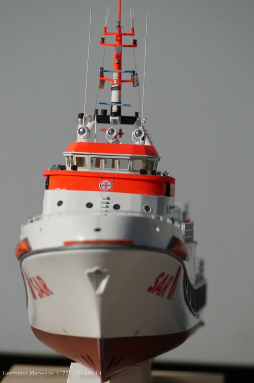

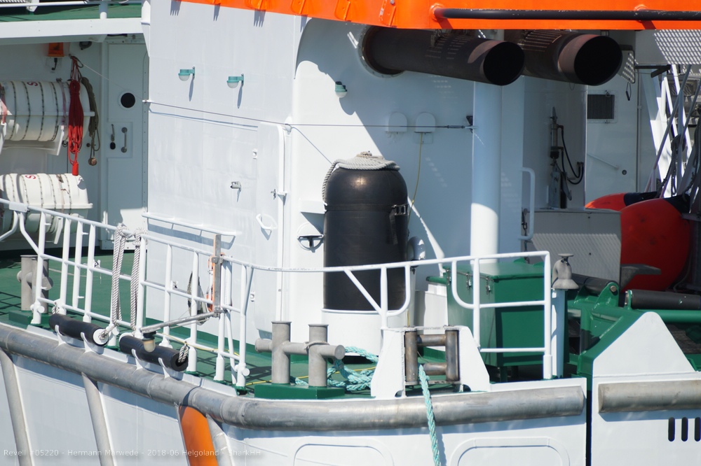

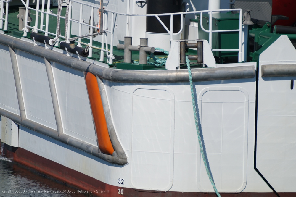

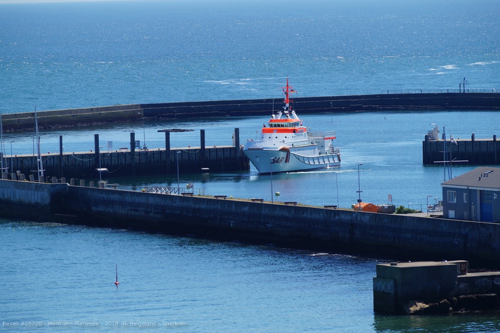

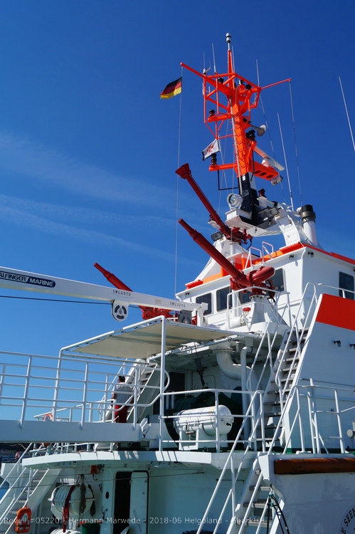

Die Hermann Marwede läuft wieder in ihren Heimathafen ein:
Revell 05220 - Hermann Marwede Detail - 0001.jpg (278.53 KiB) 9994 mal betrachtet
Revell 05220 - Hermann Marwede Detail - 0003.jpg (278.09 KiB) 9994 mal betrachtet
Revell 05220 - Hermann Marwede Detail- 0002.jpg (276.91 KiB) 9994 mal betrachtet

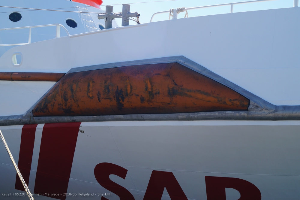

Der Bugfender hat schon einiges abbekommen
Revell 05220 - Hermann Marwede Detail Bugfender - 0001.jpg (254.11 KiB) 9994 mal betrachtet
Revell 05220 - Hermann Marwede Detail Heck - 0001.jpg (279.57 KiB) 9994 mal betrachtet
Revell 05220 - Hermann Marwede Detail Heck - 0002.jpg (279.05 KiB) 9994 mal betrachtet
Revell 05220 - Hermann Marwede Detail Heck - 0003.jpg (285.93 KiB) 9994 mal betrachtet
Revell 05220 - Hermann Marwede Detail Heck - 0004.jpg (284.87 KiB) 9994 mal betrachtet

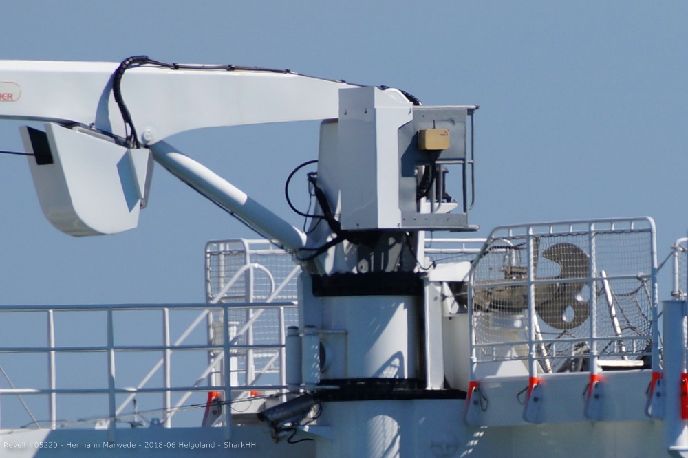

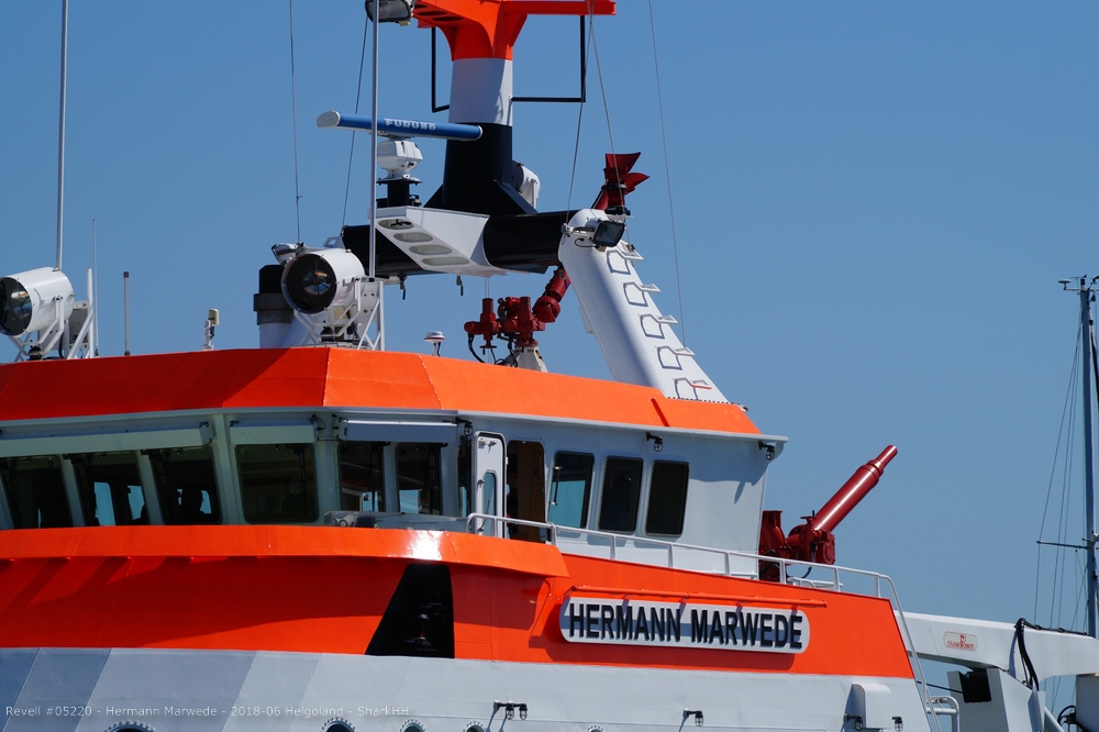

Der Steuerstand ist offensichtlich nicht lackiert:
Revell 05220 - Hermann Marwede Detail Kran - 0004.jpg (267.9 KiB) 9994 mal betrachtet

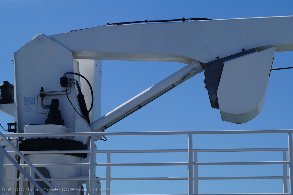

Und der Drehkranz ist schwarz:
Revell 05220 - Hermann Marwede Detail Kran - 0005.jpg (265.83 KiB) 9994 mal betrachtet

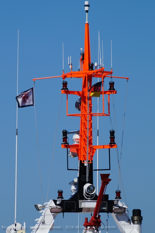

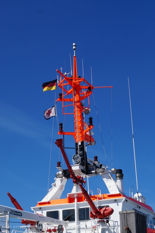

Revell 05220 - Hermann Marwede Detail Mast - 0001.jpg (217.55 KiB) 9994 mal betrachtet
Revell 05220 - Hermann Marwede Detail Mast - 0002.jpg (256.67 KiB) 9994 mal betrachtet
Revell 05220 - Hermann Marwede Detail Mast - 0003.jpg (264.83 KiB) 9994 mal betrachtet
Revell 05220 - Hermann Marwede Detail Mast - 0004.jpg (230.24 KiB) 9994 mal betrachtet
Revell 05220 - Hermann Marwede Detail Mast - 0005.jpg (258.12 KiB) 9994 mal betrachtet

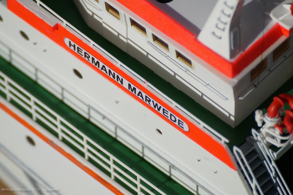

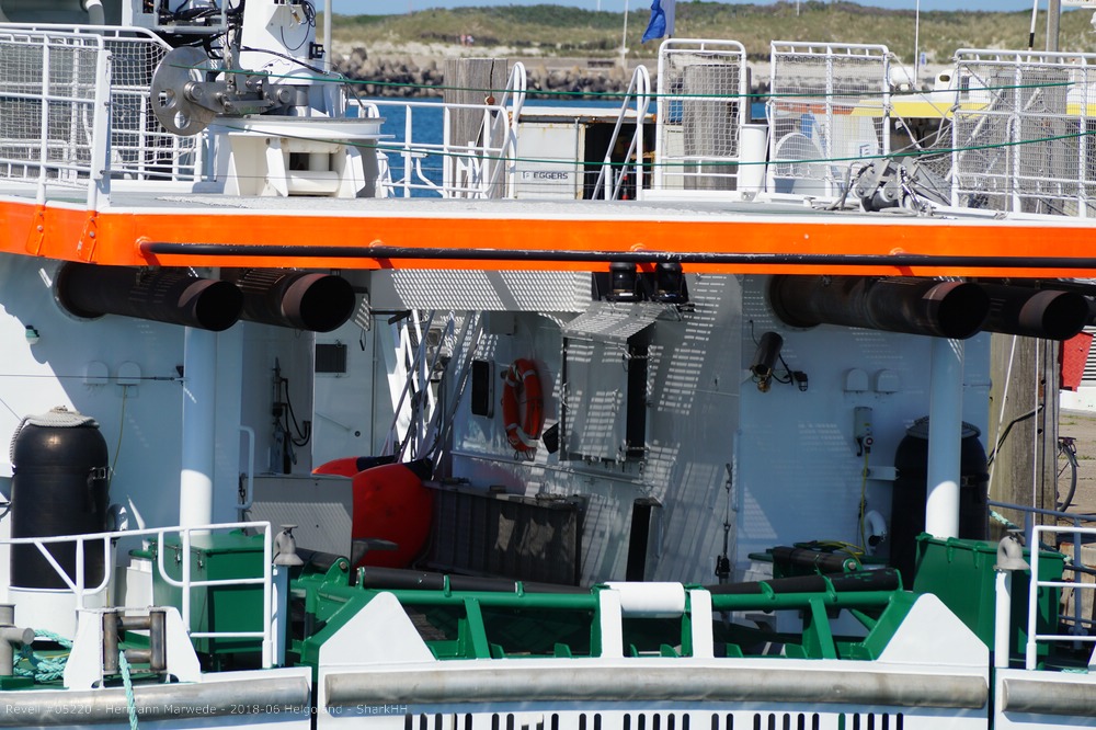

Revell 05220 - Hermann Marwede Detail Mittschiffs - 0001.jpg (282.79 KiB) 9994 mal betrachtet

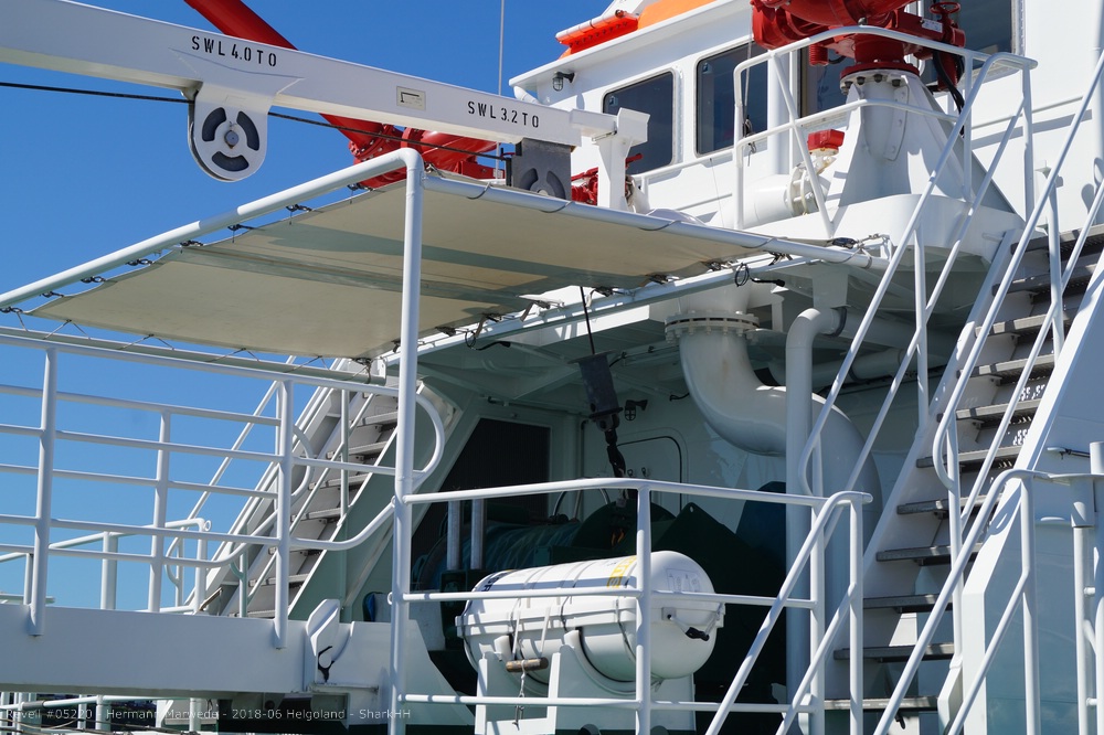

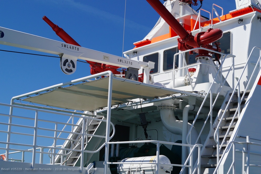

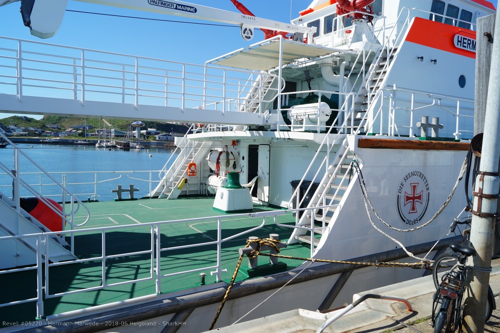

Das Sonnensegel ist "scratch" nachzubauen.
Revell 05220 - Hermann Marwede Detail Mittschiffs - 0002.jpg (281.51 KiB) 9994 mal betrachtet
Revell 05220 - Hermann Marwede Detail Mittschiffs - 0003.jpg (293.93 KiB) 9994 mal betrachtet

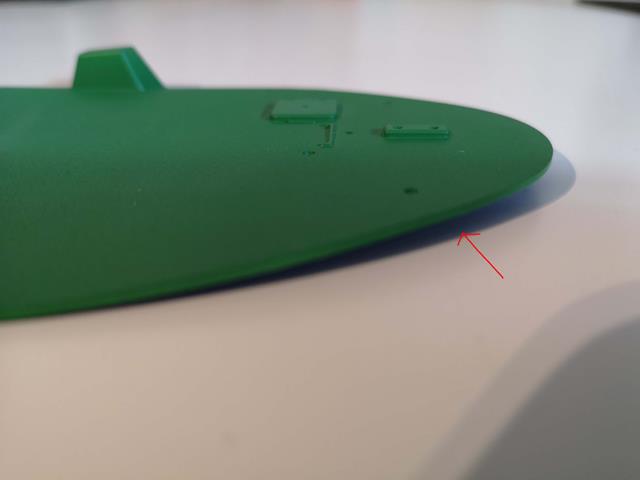

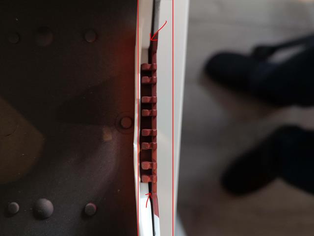

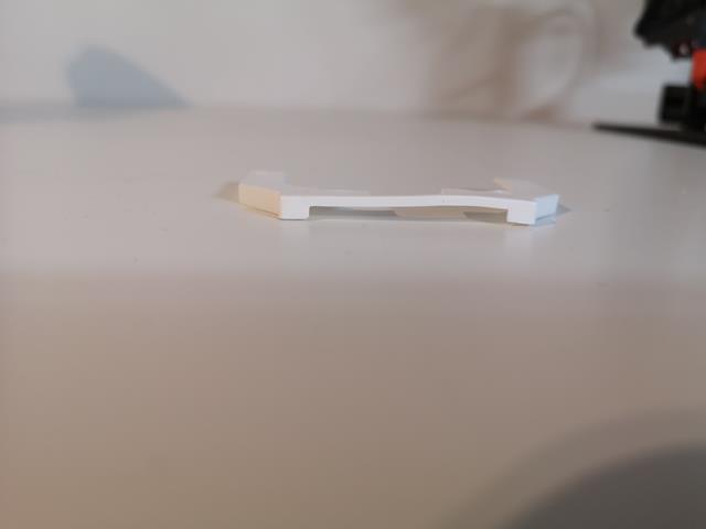

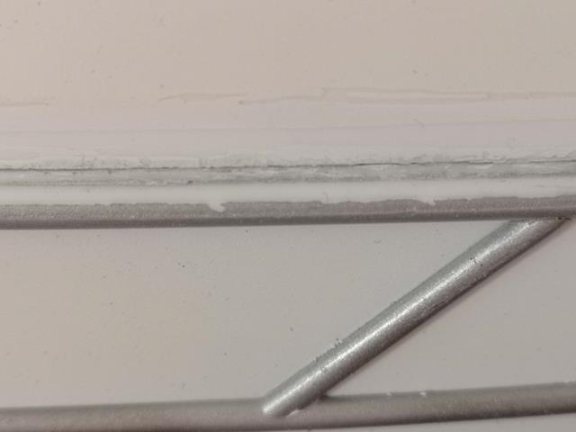

auch wenn der Thread schon "alt" ist und ich ihn erst jetzt gesehen habe, kann ich die schlechte Qualität dieses Bausatzes nur bestätigen. Ich habe ihn Ende 2021 gekauft und einfach angefangen zu bauen. Erst während des Baus sind mir dann die verzogenen Teile tatsächlich aufgefallen. Ich habe dann irgendwann noch beim Bau des Rumpfes und der ersten Decks aufgegeben. Die Spannungen waren teilweise so groß, dass selbst Sekundenkleber nicht richtig hielt. Riesige Spalten von bis zu 2,5 mm taten sich auf. Dies war so schlimm, dass es sich weiter durch die Decksaufbauten gezogen hätte.
Ich habe dann an Revell geschrieben und den Bausatz reklamiert.
Antwort von Revell; Zitat:
__
"Stellen Sie fest, dass ein Teil nicht in Ordnung, verzogen oder beschädigt ist, steht Ihnen sofort unsere Service-Abteilung zur Verfügung, Ersatzteile erhalten Sie umgehend. Schade, dass Sie von diesem Angebot keinen Gebrauch gemacht haben. Wir ersehen aus den beigefügten Bildern, dass Sie den Bausatz trotzdem montiert haben, leider mit den von Ihnen genannten Beschädigungen. In jedem Falle möchten wir uns hierfür entschuldigen.
Jetzt bleibt nur noch alle Modellbautechnisch zu lösen, die Bauteile ggf. unter Spannung zur Verkleben, ggf. Anschlußstellen zu Spachteln, ist einiges an Aufwand, aber das Modell ist so noch zur Retten, Weiterhin trotzdem viel Freude mit dem Modellbau"
__
Zitat Ende.
Da ich den Aufwand für unerträglich hielt, versuchte ich es beim Händler zurückzugeben. Dieser war sehr kulant und erstattete den Kaufpreis. Ich bin heute noch enttäuscht von Revell. Wer also angefangen hat zu bauen und dann erst Schäden feststellt, fällt offensichtlich aus Garantie und Kulanz heraus. Also bitte erst sämtliche Bauteile vor Verarbeitung genau prüfen und sofort reklamieren. Vielleicht ist das rechtlich sogar einwandfrei, kundenfreundlich meiner Meinung nach aber nicht. Hier windet sich Revell meiner Meinung nach aus der Verantwortung.
Entschuldigung, dass ich meine Enttäuschung hier (verspätet) kund tue, aber als ich diesen Thread gelesen habe, kam mein Ärger wieder hoch. Respekt an SharkHH, dass du es durchgezogen hast.
